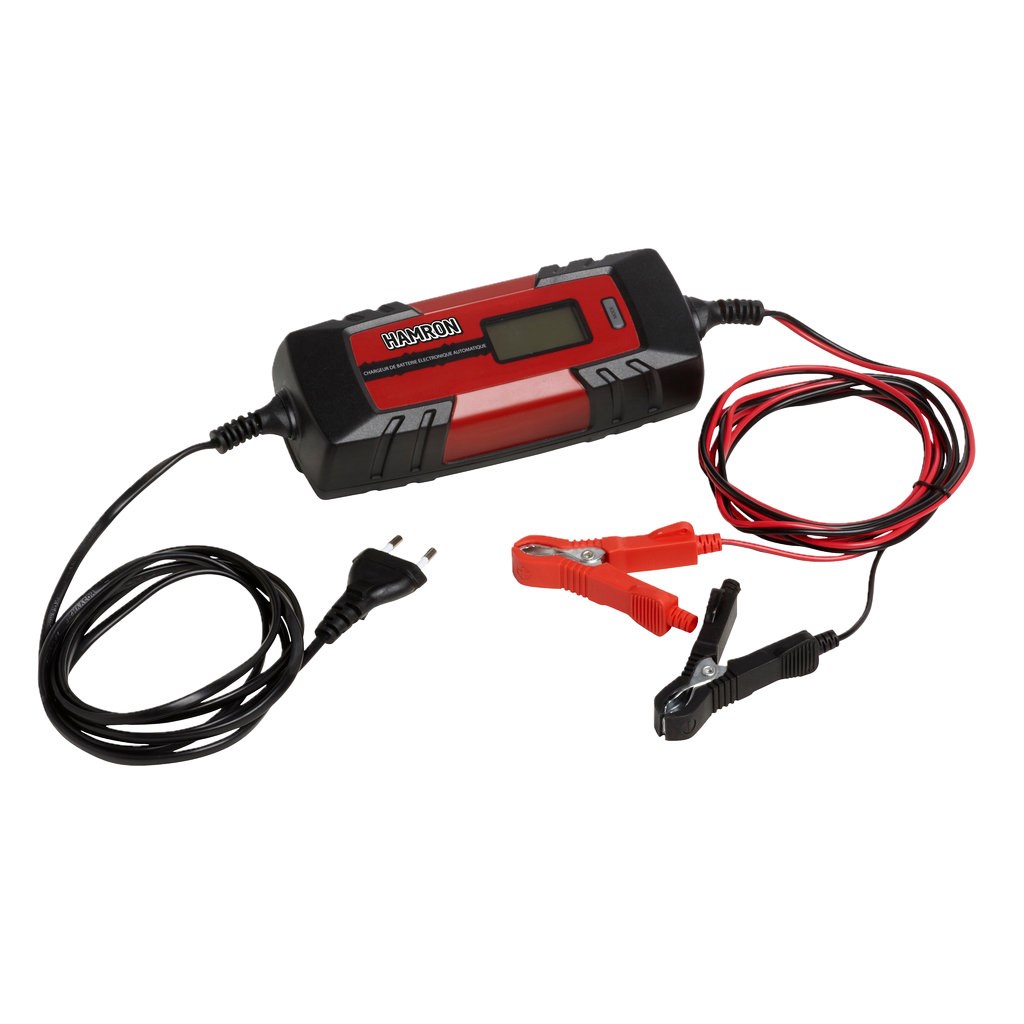

Ja zanim założyłem panel, w instalację wpięty miałem ten prostownik,
https://www.jula.pl/catalog/motoryzacja/akcesoria-samochodowe/akumulatory-samochodowe-i-akcesoria/ladowarki-akumulatorow/ladowarka-do-akumulatora-608201/
fajny bo z pamięcią tzn. jak go podłączysz do biegunów akumulatora i do gniazdka w przyczepie oraz ustawisz na nim parametry akumulatora to możesz o nim zapomnieć.
Kiedy tylko podepniesz przyczepę do słupka z prądem prostownik sam przetestuje akumulator i podładuje na ile trzeba a później przejdzie na czuwanie.
U mnie się sprawdzał, a dziś służy do doładowywania akumulatorów do autek i skuterka.
Ostatnio w promocji w Jula widziałem go po 65PLN

Ja mam taki podobny tylko z Lidla i akumulator 64Ah 2 dni ładuje.
Re: prostownik turystyczny
: niedziela, 10 kwie 2022, 13:40
autor: reflexes
Ale lidlowy, kiedyś przynajmniej, nie miał pamięci i po każdym podłączeniu zasilania trzeba było go ręcznie włączyć. Ten z Juli jest lepszy po pamięta ostatni tryb i jak napięcie powróci to od razu ładuje.
