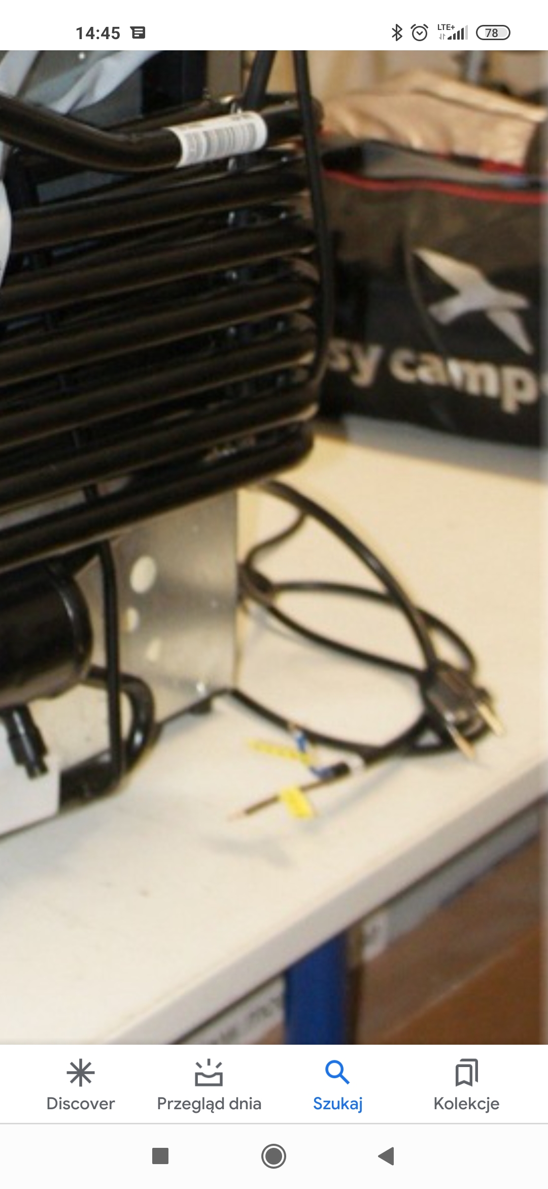

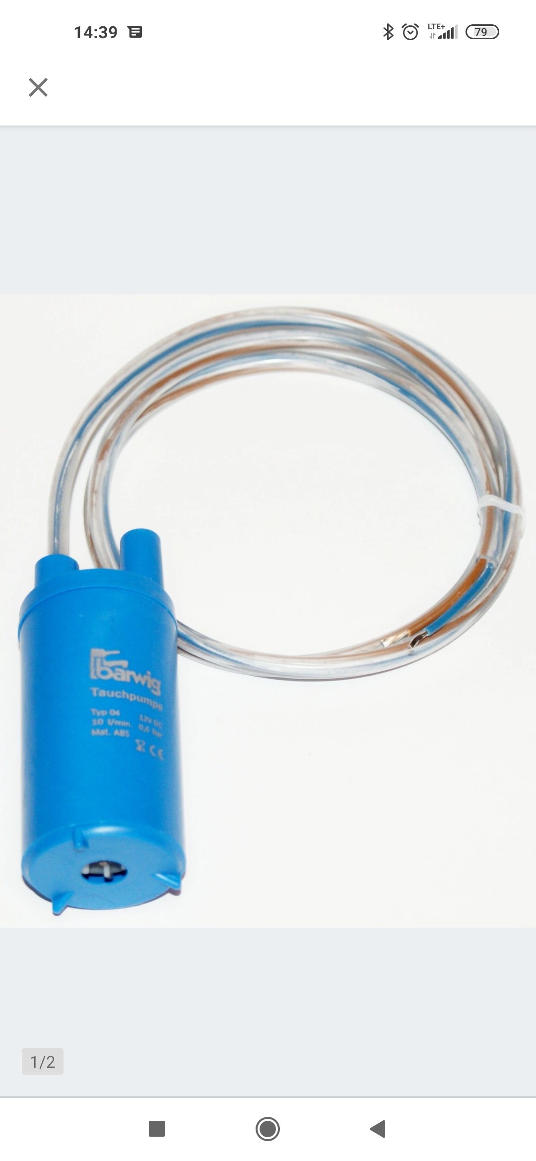

Uwierz, że w pompce, lodówce 12v też takie rozwiązanie istnieje. Dlatego napisałem, że jest taka prawidłowość.
Doskonale wiem że to kolory dla 230v.
Pierwszy przykład z brzegu...
I kolejny

No to wychodzi na to że jest wolna amerykanka, bardzo to mało profesjonalne. Aż dziw bierze, bo sam nigdy się z takim czymś nie spotkałem, ale zwracam honor zdjęcie mówi wszystko :)

Moje zdziwienie pojawiło się przy wielorybie, gdy zarówno pompka jak i lodówka Dometic miała brązowy i niebieski kabel. Dużą podpowiedzią w lodówce był identyczny przewód 230V ale zakończony wtyczką do gniazdka :-). Oczywiście w izolacji ale na wejściu widać było kolorystykę identyczną dla obu źródeł. Pompkę potraktowałem podobnie jak w 2013 roku ale już gdzieś miałem wtedy wiedzę o tej kolorystyce, brązowy+/niebieski-
