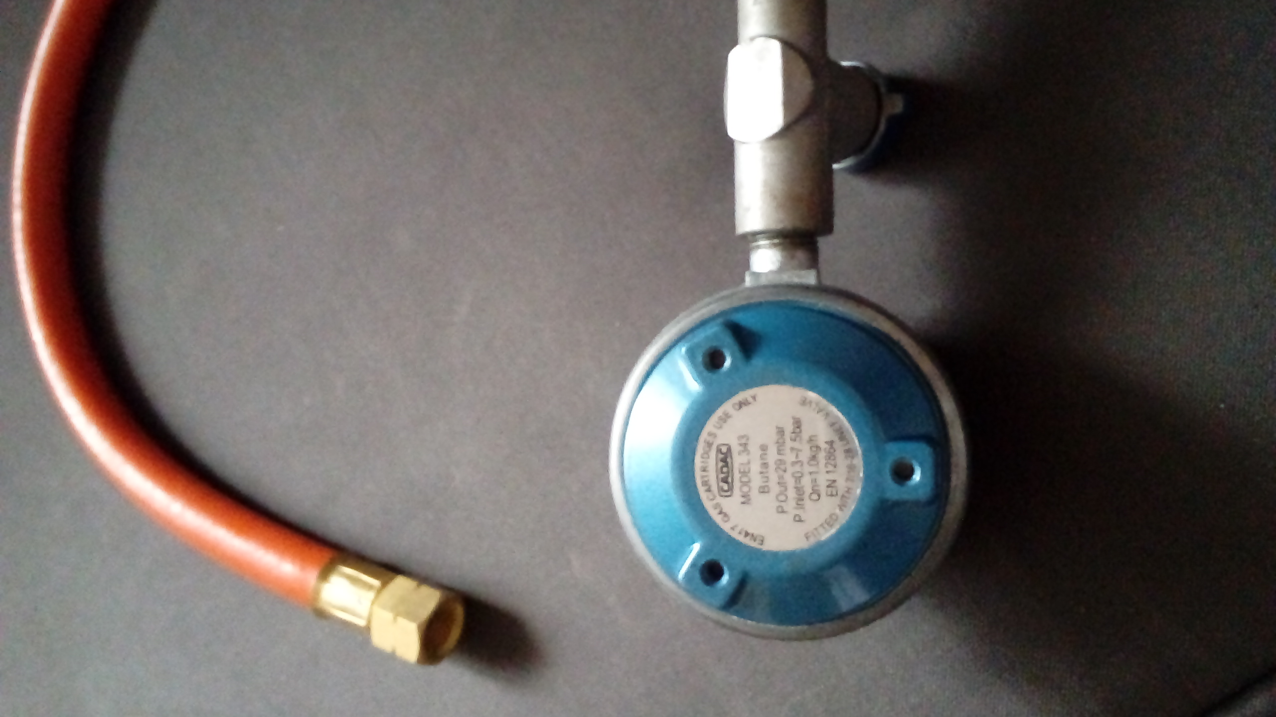

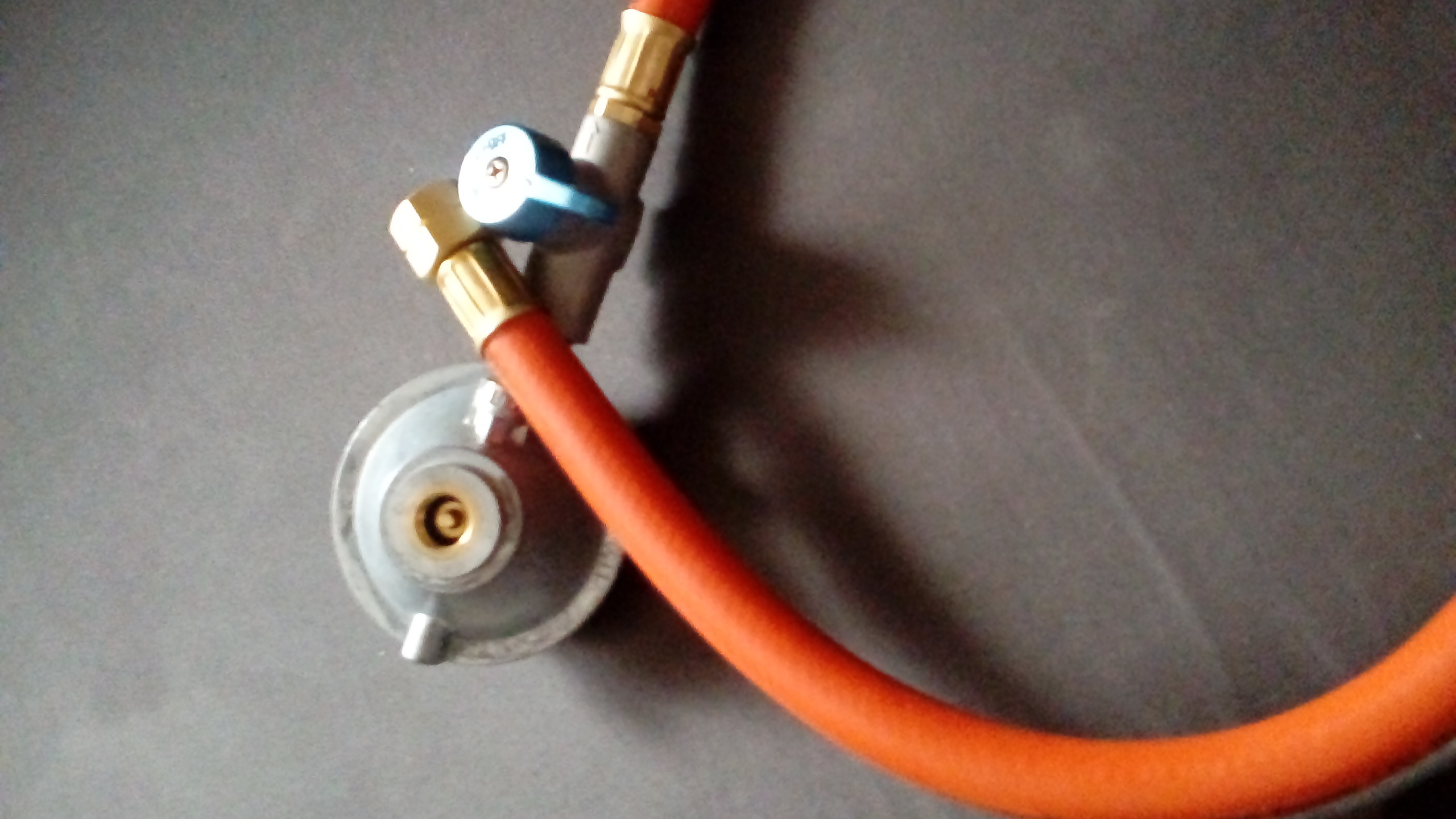

Reduktor do kartuszy gwintowanych cadac z zaworem szybkiego odcięcia
Na tym reduktorze i kartuszu zasilimy całą przyczepę ;) Oczywiście kartusz jest 500 ml i na długo nie wystarczy ale bywało tak, że korzystałem z takiego rozwiązania.
Na dwóch kartuszach cadac gotowałem tydzień czasu i latem nie trzeba tachać ze sobą ciężkiej butli. Bywało i tak, że ogrzewanie też chodziło z kartusza.
Na kuchence cadac 1 litr wody gotuje się 3 minuty!

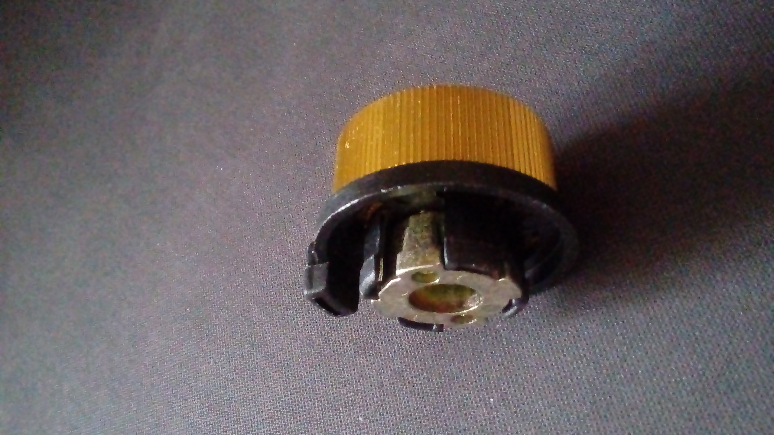

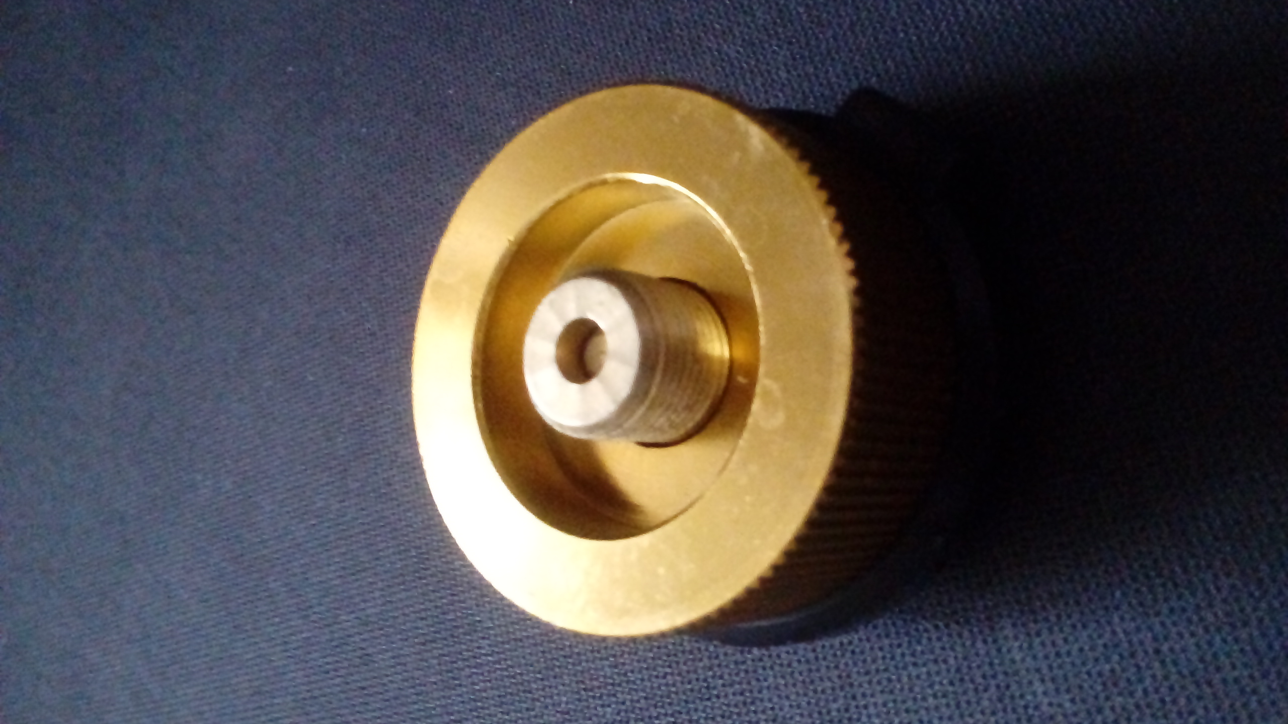

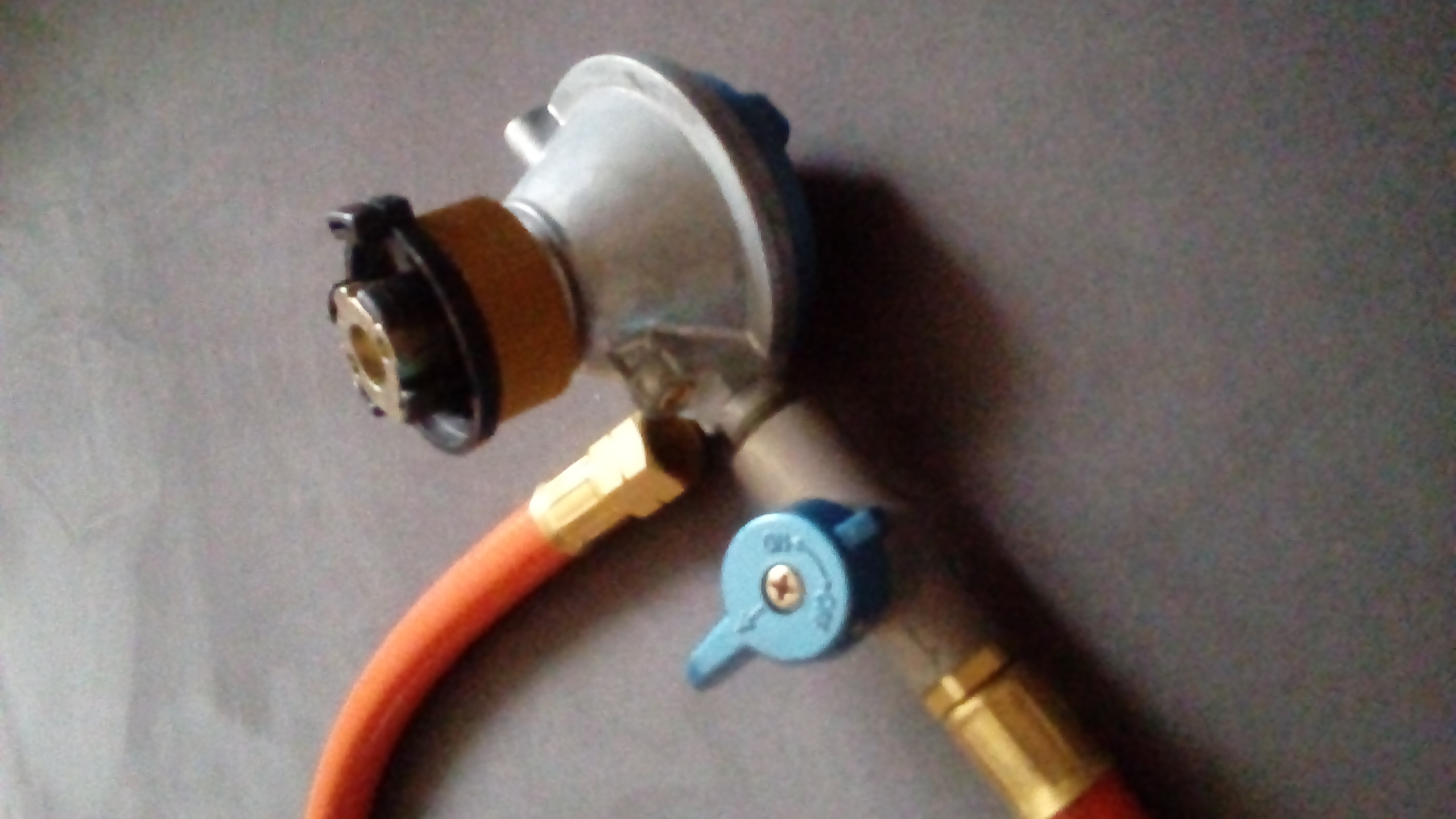

Tu kolejna redukcja ( przejście ze zwykłego kartusza na gwint 7/16 ) i z możliwością podłączenia reduktora do kartusza zwykłego.
Mozliwość podpięcia kartusza ( dezodorant ) pod reduktor. Przejściówka służy również do przelewania gazu.
Żeby przelać gaz, to potrzebujemy jeszcze taki zawór do tej przejściówki oraz wąż z końcówkami do podłączenia butli. Na dzisiejszy dzień posiadam wszystkie końcówki do każdego kartusza dostępnego na polskim rynku.
http://www.gaz-but.pl/pl/p/Zawor-do-kartuszy-CFH/596
Zawór obok reduktora jest szybkiego działania. Możemy szybko odciąć dopływ gazu.

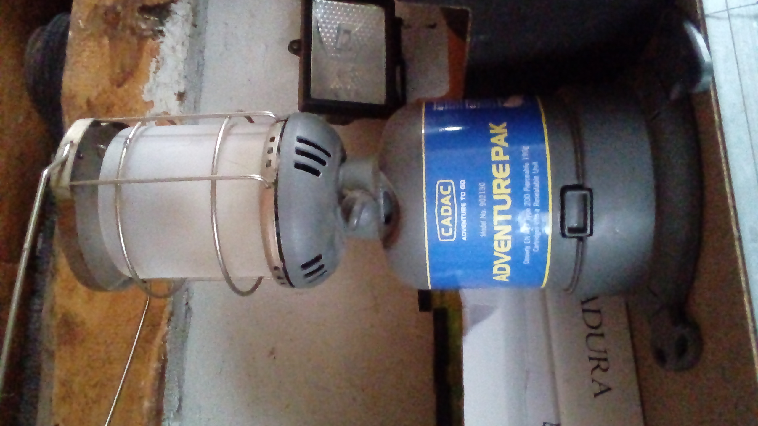

Moja lampa cadac ( podstawa dokręcana wraz z kartuszem ) po odkręceniu lampy wpinam kuchenkę ( wszystko w zestawie ) Lampa i kuchenka ma już siedem lat i wygląda jak nowa, zero zużycia, rdzy itp. Jak widać klosz lampy też jest odpowiedni i nie łapie sadzy.
Taka lampa to podstawa, światło z niej jest rewelacyjne. Daje atmosferę kominka.

GrzegorzBruta pisze:Moja lampa cadac
Fajny patent. Już namierzyłem sklep z tym dobrem, ale tu pytanie, na ile "doładowań" wystarczy jednorazowy kartusz? Jakie kartusze są dostępne i ekonomicznie lepiej wychodzą?
Muszę coś kupić do ciężarówki bo Niemcy zaczynają nas ścigać za wożenie butli turystycznej i lepią mandaty. (Nie wolno trzymać butli w kabinie, ale można w zewnętrznym schowku, paranoja.,ale 100€ nie często na drodze leży)
A do tych płaskich kuchenek na kartusze jak dezodorant ni wzab nie mam zaufania, choć są wygodne.
No i jaki zestaw redukcji potrzeba żeby nabijać.
? W Holandii kartusz jak dezodorant kosztuje 1,20€
