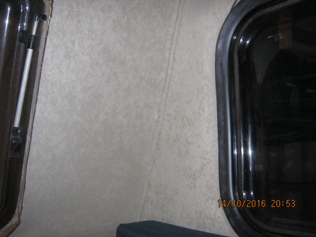

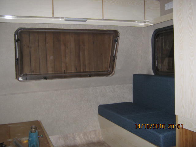

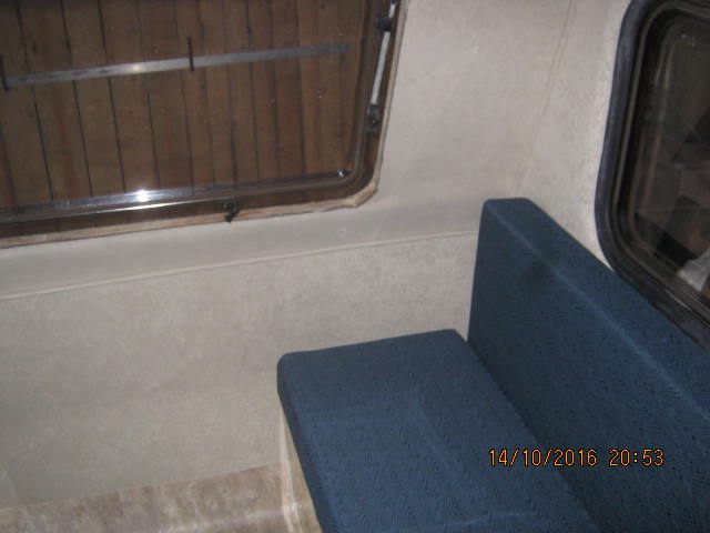

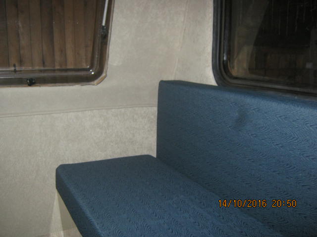

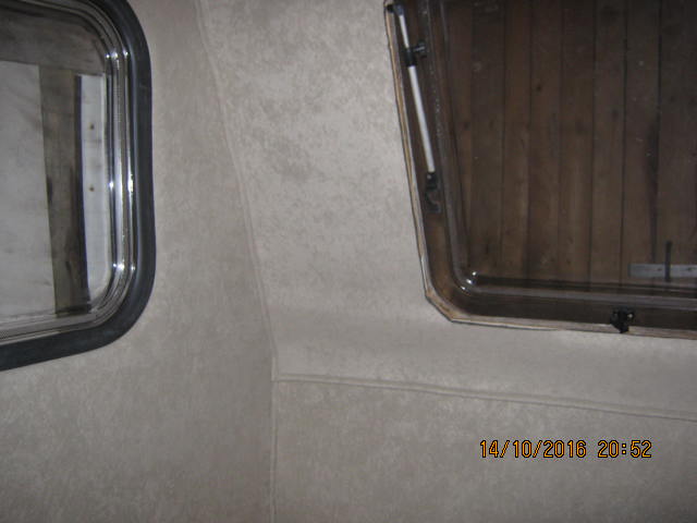

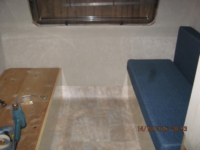

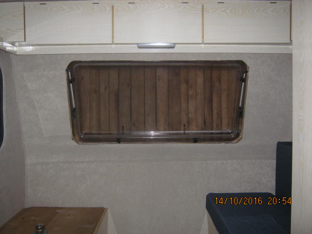

No i kolejna ściana zrobiona.
prawy narożnik obszyty na waleczek
tu też prawa strona
i tu też
a tu wygląd lewego narożnika i obszyty również
taki widok dołu wyklejki
widok prawostronny całości
a tak widać na wprost

No ładnie, ładnie. ciekawie wygląda wykładzina wokół okien, zamiast płyt.
jacek
Posty: 326
Lokalizacja: WOT
Re: Drobne Naprawy N126N Jacek
Postautor: jacek » niedziela, 16 paź 2016, 20:45
Jest przyjemnie i miło, wykładzinę przykleiłem na te białe płyty.

Również chodzi za mną taki pomysł, według mnie o wiele lepiej wygląda takie wykończenie wnętrza [emoji4]. Jakiej wykładziny użyłeś? Ja dziś w leroy z ciekawości przeglądałem wykładziny, nie za bardzo mnie one przekonują powiem szczerze.

Wykładzinę kupiłem oryginalną u Dariusa te kawałki na przednie okno i tylne też mi obszywali i docinali oni ,mam remontówkę szarą 30m2 z której zrezygnowałem na poczet oryginału

Śliczne linoleum kupiłeś, podoba mi się.

Też uważam, że z wykładziną na ścianach okiennych jest przyjemnie i miło, tylko w takim razie po co w ogóle te płyty pod spodem? Nie lepiej było zamiast nich, dla wyrównania podłoża z listwami, dać grubszą izolację?...

Corn szefie ty mój :mrgreen: dałem ocieplenie z tej czarnej gąbki którą ocieplałem całość, przyczepiłem płyty a później wpadłem na pomysł żeby założyć tapicerką i jakoś tak wyszło że przykleiłem na te płyty ale masz racje mogło ich nie być.

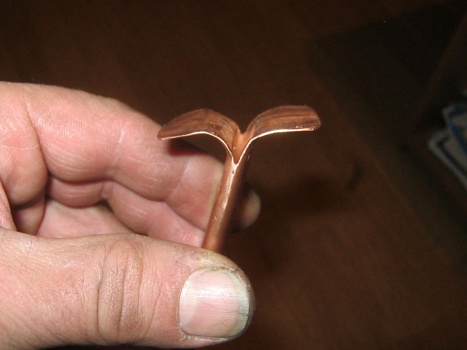

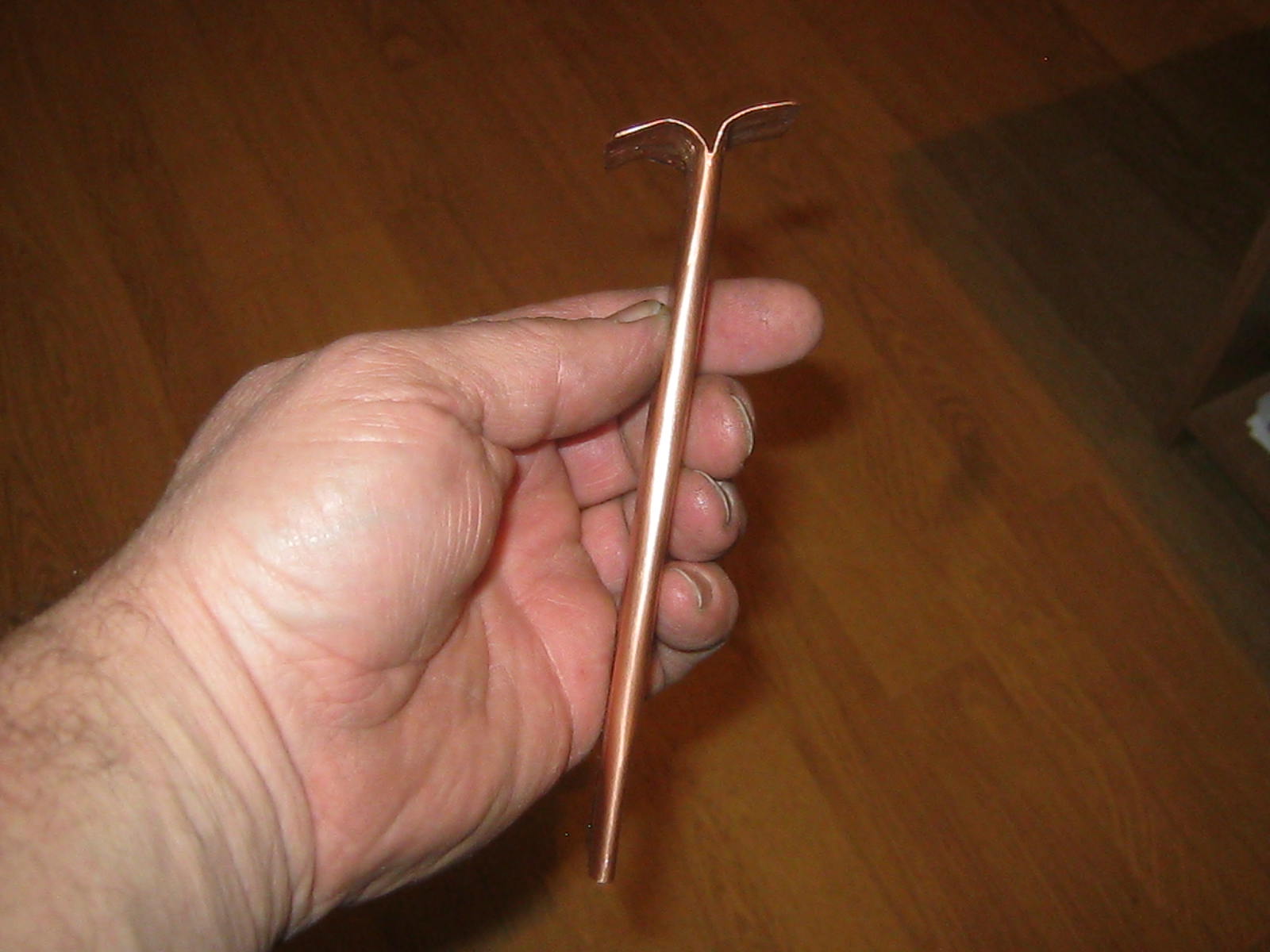

jutro mnie czeka wkładanie uszczelek w okna otwierane, tu
pokazany jest fajny przyrząd do wkładania klina wewnętrznego od piątej minuty, przyrząd wykonałem tylko bez rolki ,nawet fana sprawa i udogodnienie.

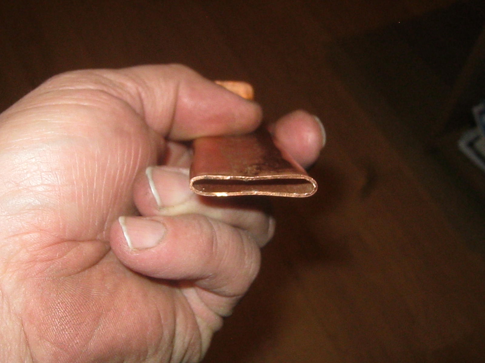

taki oto przyrząd z kawałka rury miedzianej a ile radochy :D

dobre, muszę spróbować :)

Dla ułatwienia rura fi 22 i te rozgięcia blaszek muszą być do samego rozcięcia wykonane oraz języki nie za długie po jakieś 1,5cm-przedni i1cm- tylni wysmarować uszczelkę czymś śliskim i samo leci.
