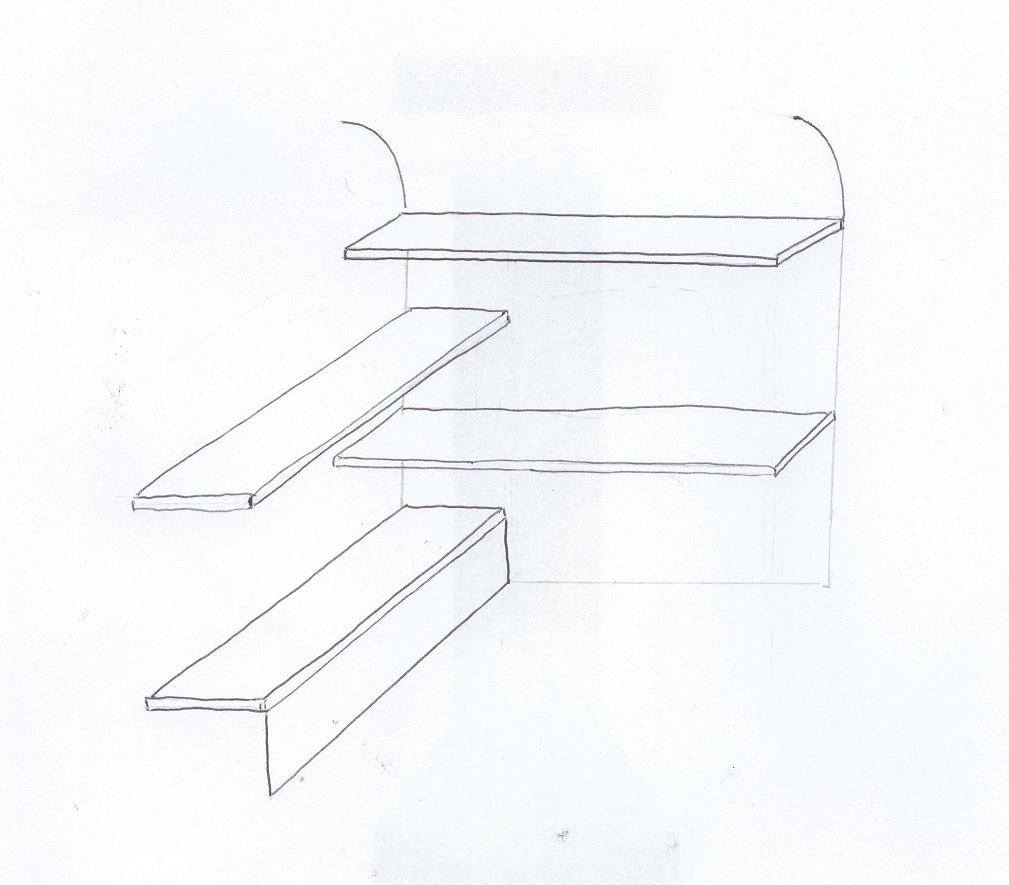

grzesiek0 pisze: Wadą tych łóżek jest to, że mają wspólny narożnik, a więc przyjdzie taki moment, że dzieciaki będą się kopać.
Grześku,
Jak myślisz, czy taki układ łóżek miałby sens w 132? Chodzi o to żeby zlikwidować ten wspólny narożnik. Rysunek nie trzyma oczywiście żadnych wymiarów i jest tylko poglądowy. Być może że jest to w ogóle bez szans właśnie ze względu na wymiary budki.
Jako osoba rozglądająca się za 132, na razie "hipotetyzuje" by jeszcze przed kupnem wiedzieć jakie są możliwości.

szerokość 192cm bez tapicerki, wysokość ok. 165cm przy samym oknie. 5cm w tą czy w tamtą nie zrobi różnicy bo już ok. 30cm od ściany jest ok 170cm. Od drzwi do początku przyczepy masz 60cm czyli idealnie na pojedyncze łóżko.
Pytanie do Grześka ale też odpowiem jak to widzę :mrgreen:
Taki układ co zaproponowałeś zmieści się pod warunkiem, że pierwsze łóżko będzie bardzo nisko.
Tylko musisz zamienić miejscami łóżka czyli to na przedniej ścianie niżej potem to na dłuższej. Chodzi o to aby to łóżko co będzie najwyżej było na długiej ścianie bo tam jest najdalej do podłogi.

Ten układ będzie mało funkcjonalny, jeśli możemy tu mówić o funkcjonalności.
Ten róg gdzie łóżka zachodzą na siebie będzie wyłączony z użytkowania. To kwadrat powiedzmy 70x70 cm. Nie będzie można tam siąść,ani przekręcić głowy w drugą stronę. Od ściany przedniej do szafy jest około 170cm, i tak naprawdę zostaje nam około 100cm łóźka do użytku
U mnie teraz jest tak, że trójka dzieci siedzi na górze i coś razem robi bo mają trochę równej płaszczy i pewnie z 60-70 jak nie 80 cm do sufitu.
Spokojnie mogą sobie na górze siedzieć wyprostowani.
Druga sprawa, to żeby zaniżyć łóżko to trzeba zrezygnować z bakisty, dla mnie raczej rzecz niemożliwa, bo i tak mam mało miejsca na graty.
Ja przed kupnem miałem już zaplanowany układ łóżek i kombinowałem właśnie tak jak Drednot, ale wszystko i tak się zmieniło.
