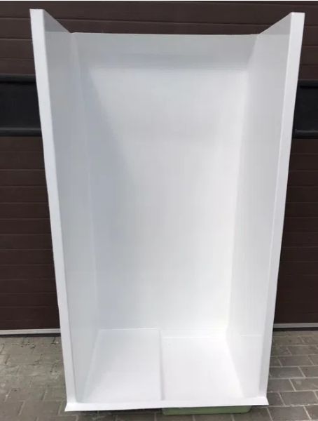

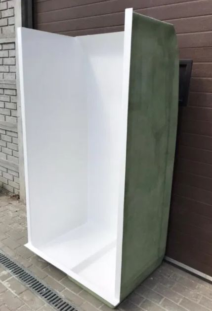

mannt pisze:Sprawdzaj czy jest prosta kabina. Ja miałem więcej zachodu z zamontowaniem modułu niż zrobieniem nowej. Była poprostu krzywa. Ale wygląda fajnie.
Myślę o takiej jak na fotkach poniżej.
Szkielet z profili alu 20x20 i 20x40 - nota bene zakupionych (tzn zamówionych - realizacja w czerwcu) na naszym forum :mrgreen:

Dokładnie o takiej mówię. Z tym, że ta ma listwy z drewna. Może tu jest właśnie Klucz? ObrazekObrazekObrazek
