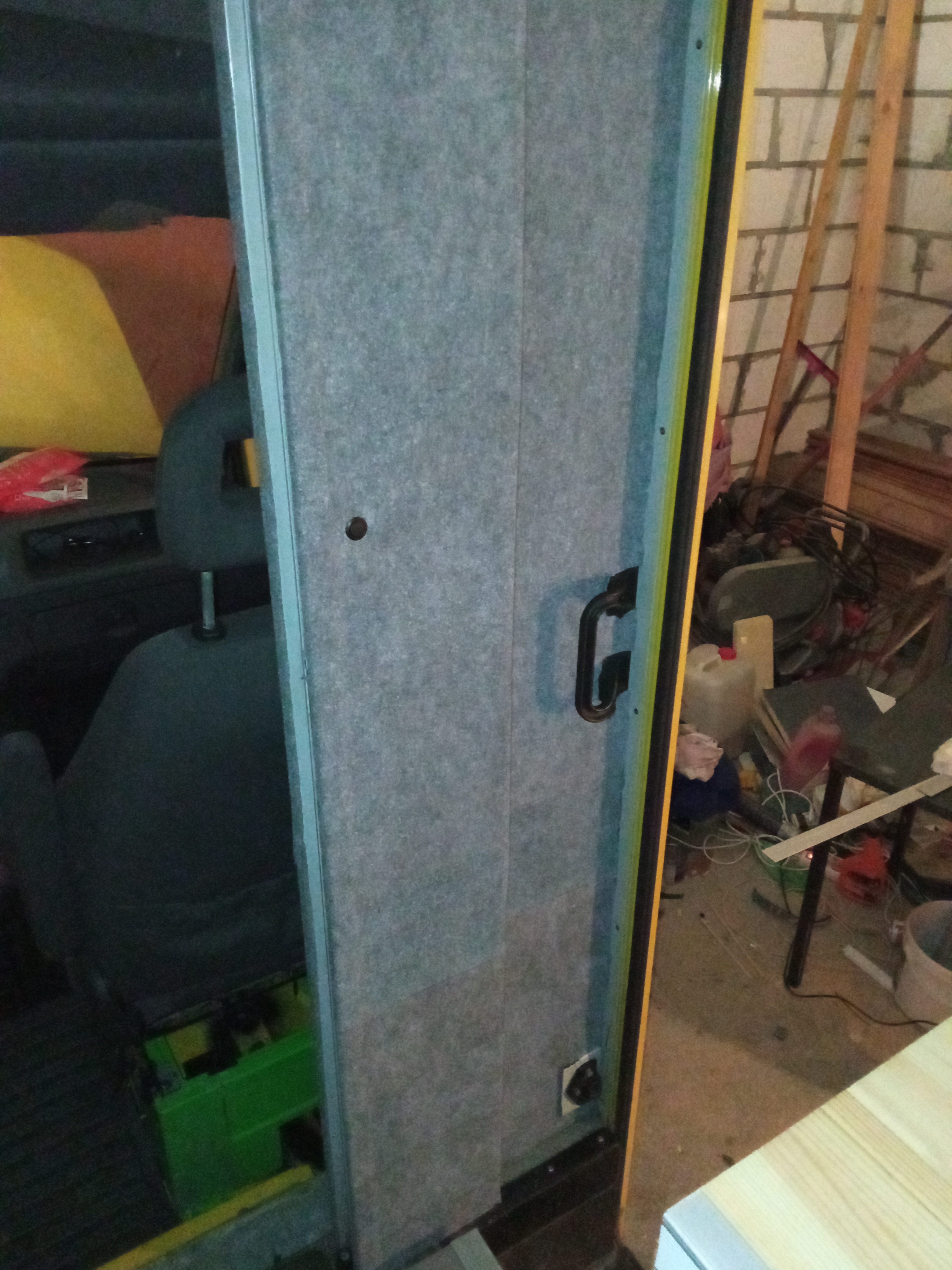

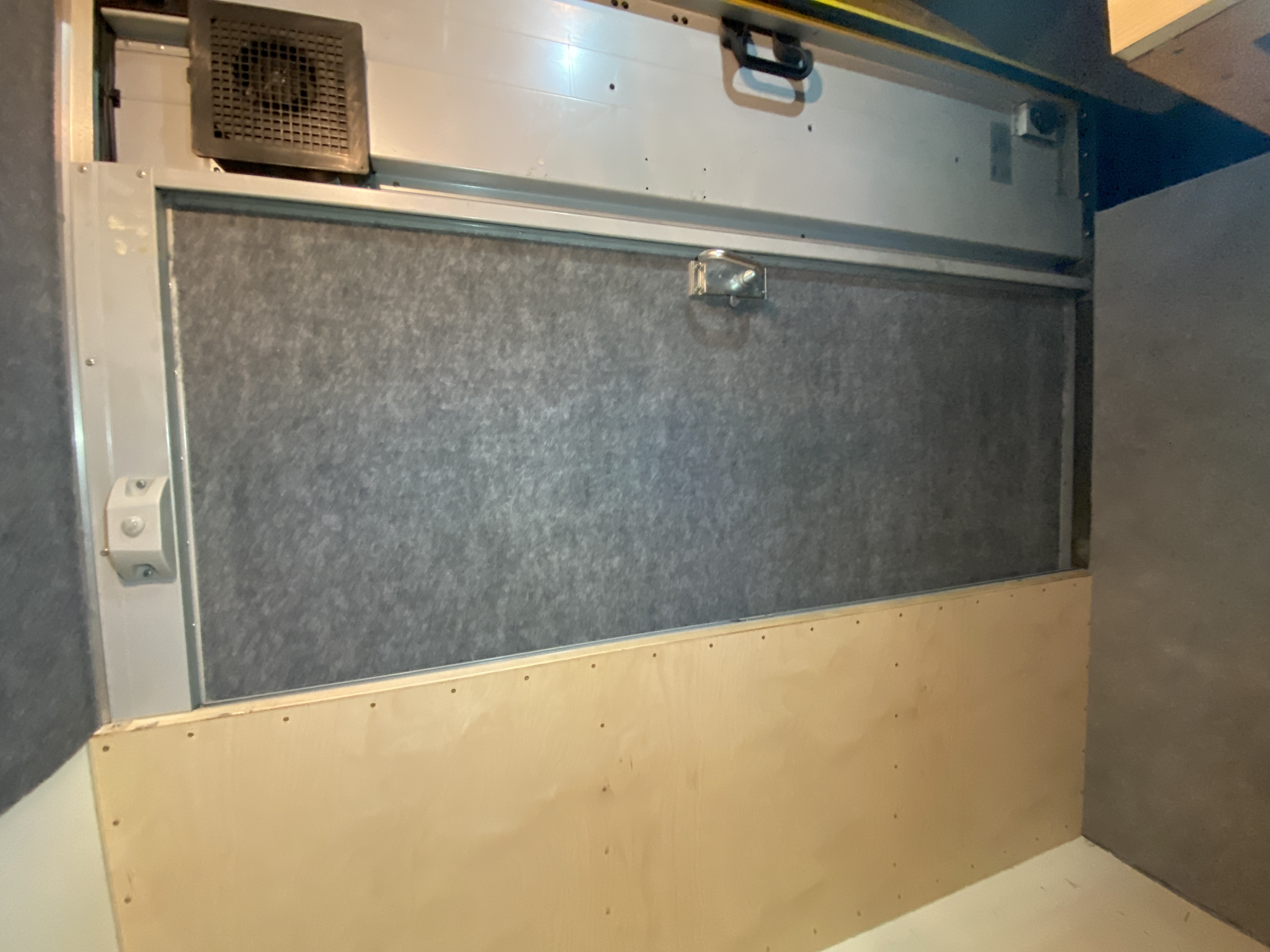

Ewelina sobie wyjeżdża jutro na kilka dni, zostanę słomianym wdowcem. Aby wykorzystać 2 pary rąk do pracy póki są, dzisiaj okleiliśmy drzwi przesuwne oddzielające szoferkę od części mieszkalnej. Od razu fajniej to wygląda, zarówno od strony szoferki jak i od strony apartamentu :) Na jutro pozostało mi wyczyszczenie resztek kleju z obrzeży drzwi, i przycięcie precyzyjne postrzępionych elementów filcu.
Na zdjęciach widać również, że ściana za plecami kierowcy została obudowana sklejką - pod sklejką jest na stelażu z kantówek osadzona płyta PIR, gdyż inaczej nie byłoby izolacji ściany łazienki która to się znajdzie w tym miejscu. Fabrycznie jest tam ściana metalowa.
Co ciekawe, okazało się że drzwi przesuwne są z płyty sandwich laminat-pianka-laminat. Do dzisiaj przekonany byłem, że są z blachy, mimo że je oglądam od paru miesięcy prawie codziennie :) To dobra wiadomość, bo oznacza że drzwi będą izolować.
Oklejone drzwi - widok od strony szoferki
Oklejone drzwi - widok od strony części mieszkalnej
I fotki w trakcie prac :)

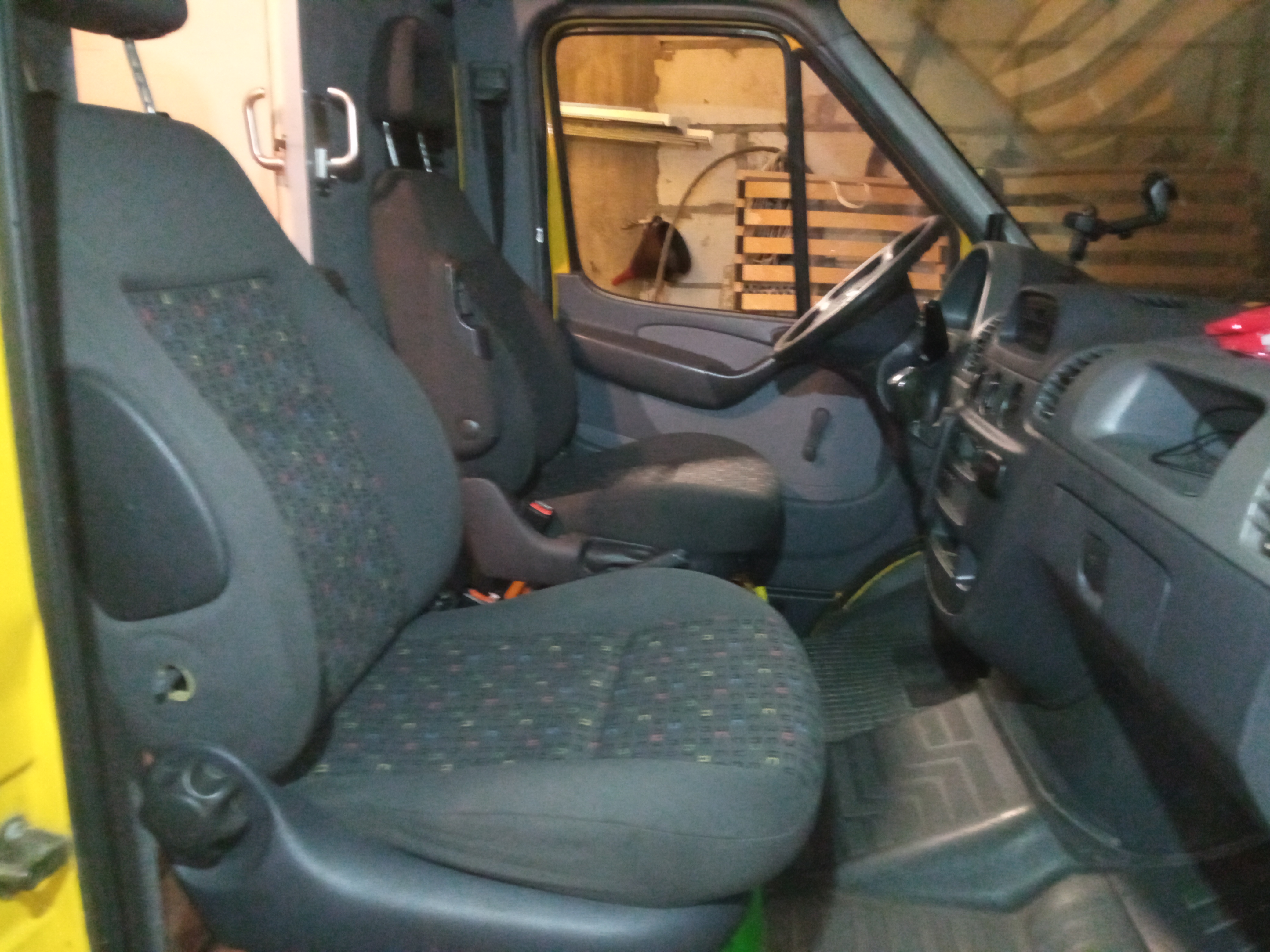

Dzisiaj w sumie można uznać kolejny etap prac za zamknięty - do szoferki już finalnie wleciały siedzenia :) Widzę że pas kierowcy może być ciut za krótki, więc albo będę musiał zrzucić brzuch albo dokupić przedłużkę :) Dzisiaj do auta wpadły też nowe dywaniki gumowe (nie ma na zdjęciu) - niestety, przycięcie wykładziny pod nową podstawę fotela pozbawiło ją rantu zbierającego wodę z buciorów. Mam nadzieję, że dywaniki trochę pomogą, aczkolwiek z kolei ich rant jest minimalny. Zobaczymy co z tego wyjdzie. Doświadczenie z kaczki mówi, że w kamperze woda w szoferce to zło.

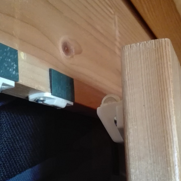

stachu_gda pisze:W aneksie zastosowałem do zamknięcia kosza na śmieci drzwiczki Classen - lekkie drewniane drzwiczki z lamelkowym frontem, dostępne w różnych rozmiarach w sklepach typu OBI (...) Drzwiczki Classen nie mają też póki co zamknięcia, pochwalę się jak coś wymyślę (pewnie zamknięcie magnetyczne plus zasuwka na czas jazdy?).
W 2007 roku budowałem szafę i zamontowałem trzy sztuki drzwiczek Classen z Obi. Tam też kupiłem zamknięcia, takie fajne dwuczęściowe zatrzaski z kółeczkiem na sprężynce i płytką oporową. Dałem po dwie sztuki na skrzydło, na dole i na górze. Widoczna na fotce taśma to zderzak aby wyciszyć zamykanie. Drzwiczki od 15 lat otwierane są codziennie i jeszcze żadne zamknięcie nie nawaliło. Trzymają dość mocno, moim zdaniem sprawdziłyby się w aucie.

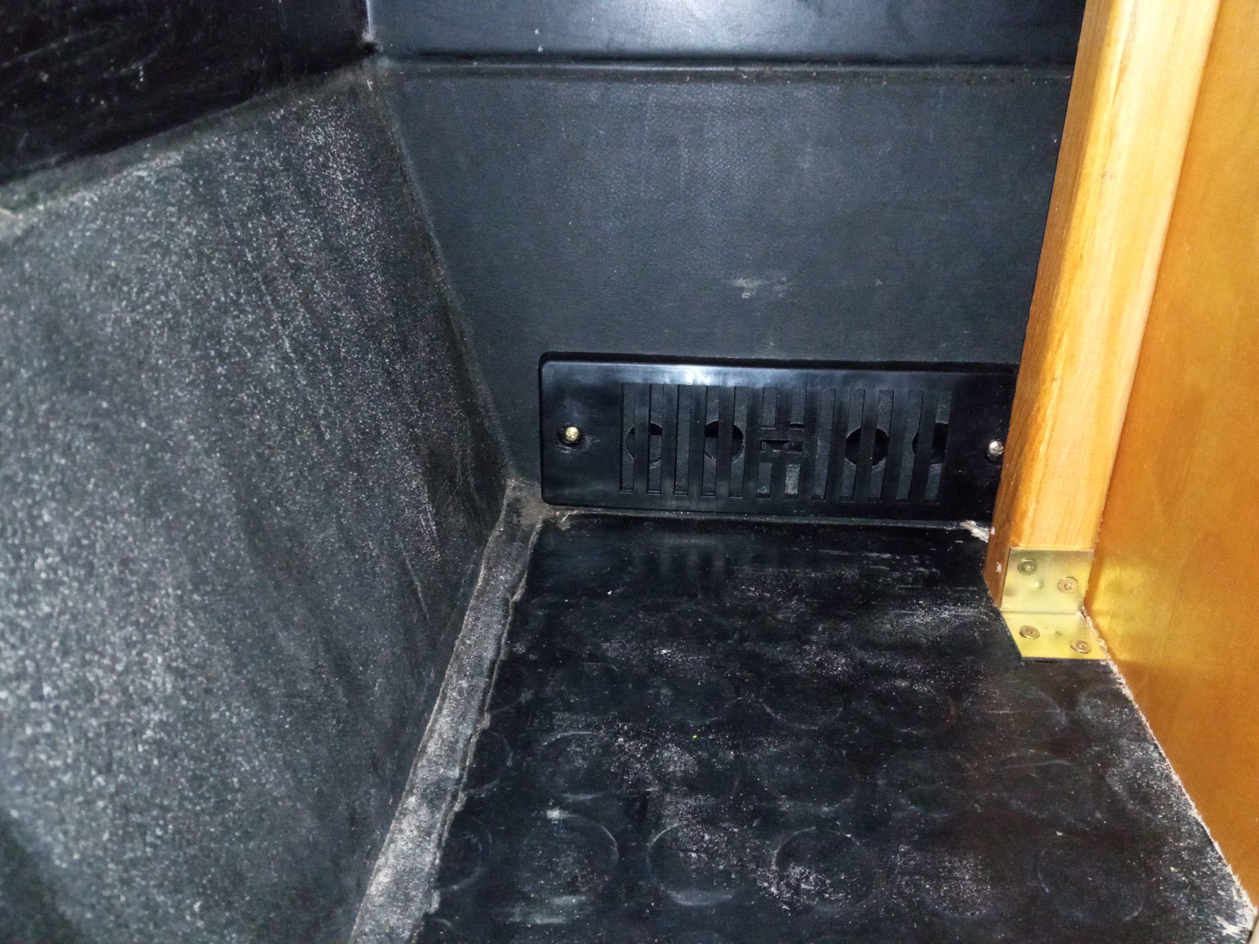

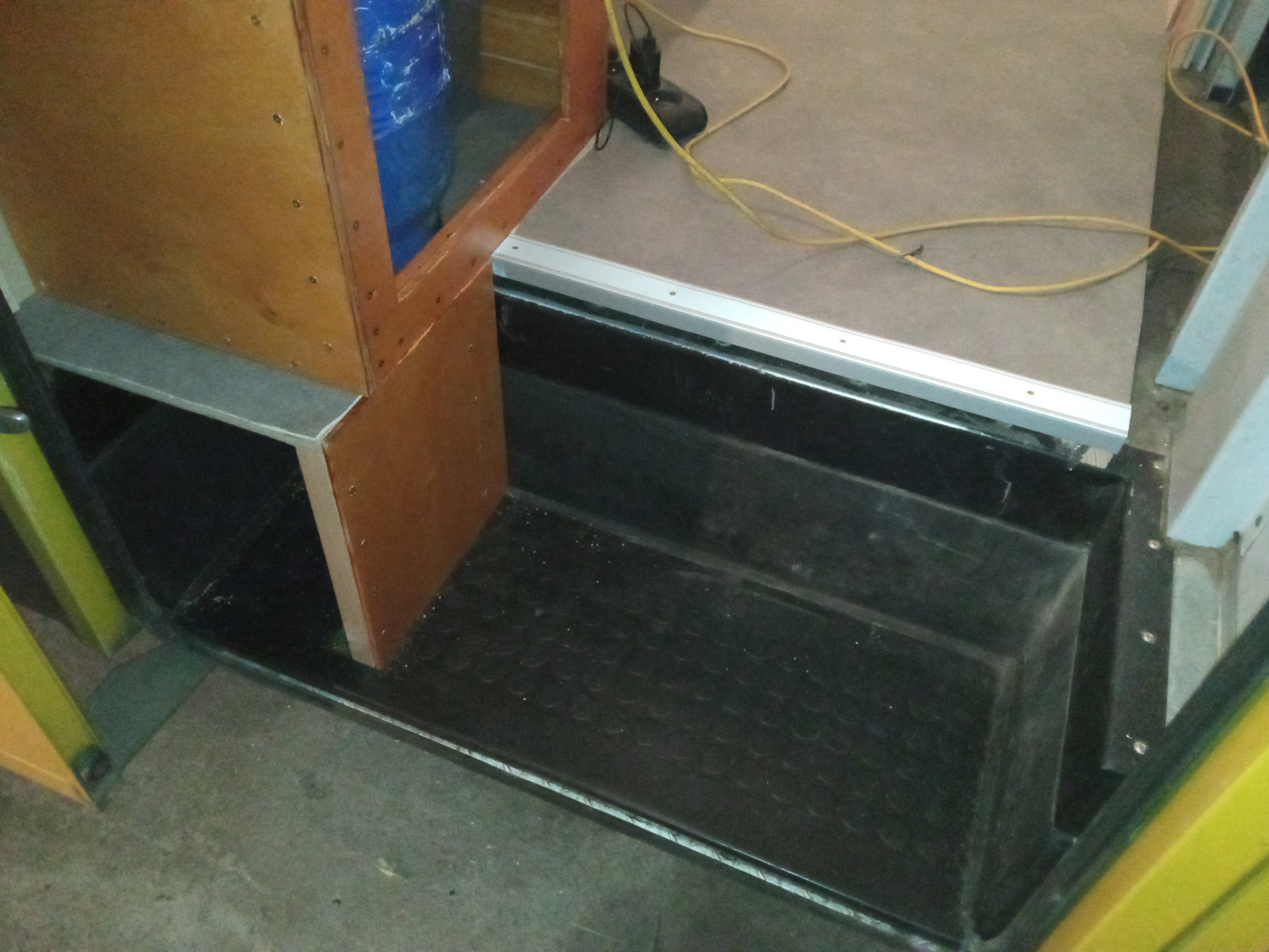

Dzisiaj krótka wizyta i w zasadzie jedyne co zrobione, to zabudowany "balkonik" który powstał przez przedłużenie podłogi poza obrys stopnia wejściowego, aby zyskać więcej miejsca na szafkę kuchenną. Dotychczas była prowizoryczna podpórka z kantóweczki, zrobiłem ściankę dzięki któremu podłoga i róg aneksu są solidnie i trwale podparte, a dodatkowo zyskałem schowek. Zamierzam go jednak podziurawić pod otwory wentylacyjne, tudzież wstawić jakieś kratki, oraz zrobić wentylację pod butlą, która jest umiejscowiona dokładnie nad powstałym schowkiem. Oczywiście wszystko w celu zapewnienia odpływu dla gromadzącego się gazu - na wszelki wypadek.
Zastanawiam się co zrobić, aby z jednej strony zapewnić odpływ gazu ze "schowka", ale tak żeby nie chlapała do niego woda w czasie jazdy. Wymyśliłem, aby kupić parę najtańszych przejść burtowych, ale ot wyjdzie i tak bardzo drogo. Coś się wymyśli :)

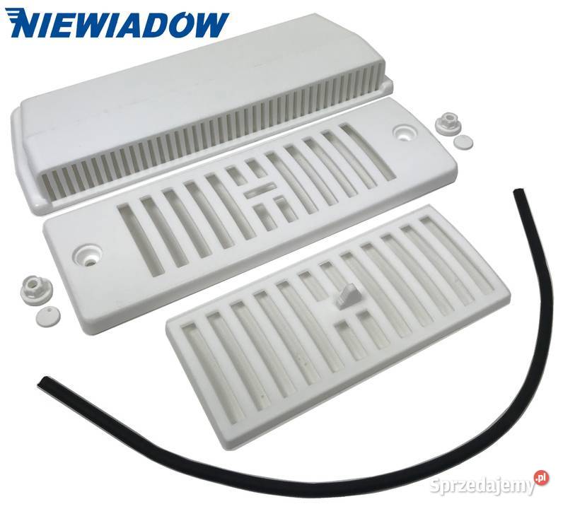

Nie wiem czy kratka wentylacyjna z Enki nie byłaby dobrym rozwiązaniem na pionowej ściance progu pod szafką.
Od wewnątrz masz kratkę z zasuwą a z zewnątrz daszek z otworami od dołu.
Jeden, dwa otwory 30-40 mm wystarczą. Te kratki kosztują kilka zł a plusem jest to, że maskują spory obszar a otwory wcale nie muszą być duże.

To jest jakaś myśl. Zastanawiam się też czy sprawy nie rozwiązałaby kratka z drzwi od niewiadówki, zamontowana z brzegu drzwi suwanych, aczkolwiek byłaby dobrych parę cm nad podłogą, bo drzwi są wokół wykończone profilem metalowym.
Najsensowniej w sensie zapewnienia odpływu gazu byłoby zrobić otwory w podłodze stopnia, aczkolwiek nie mam pomysłu jaka powinna być powierzchnia otworów wentylacyjnych. Do tego w podłodze mogą to być okrągłe punktowe otwory, a boku stopnia mogę zamontować kratkę prostokątną, gdyż boki stopnia to pojedyncza warstwa plastiku, a spód - plastiki, pod spodem sklejka i znów plastiki z przetłoczeniami od spodu.
Aha apropos kratek wentylacyjnych - planuję niezależnie od sprawy wentylacji szafki z butlą gazową dać w drzwiach kratkę niewiadowską taką jak w drzwiach niewiadówki. Nie ma co się kisić w swoich smrodkach bez wentylacji, tym bardziej że na początku nie wiadomo czy będą okna ;) Swego czasu rozmawiałem na temat wentylacji z kolegą mającym kaczkę James Cook - moje marzenie - i zwrócił mi on uwagę na to, że Westfalia nie bez powodu montuje kratki nawiewu (wloty) w dolnej części drzwi pasażera, a wylot - w najwyższym miejscu zabudowy bliżej jej końca, przy czym wylot jest skonstruowany tak, że nie da się zamknąć do końca wentylacji. Podobno to przemyślane rozwiązanie, zapobiegające gromadzeniu się wilgoci. Więc trzeba naśladować najlepszych :)

Okno dachowe, które niedawno zamontowałeś ma w standardzie mikrowentylację także temat "odpływu" zużytego powietrza masz z głowy.
Ja bym nie dziurawił drzwi. Te kratki, szczególnie niewiadowskie kompletnie nie trzymają szczelności. Podczas jazdy w deszczu możesz mieć basen na stopniu przez zaciąganie wody przez wiatr owiewający auto... Nie wiem, gdybam teraz. Jak już to tutaj raczej kratka Dometica z podwiniętymi lamelkami wewnątrz lub drugą kratka z Enki na pionowej ścianie stopnia wejściowego.
Jaka różnica na postoju czy będzie ciągnąć od drzwi czy od stopnia? A unikniesz cięcia drzwi i kratka będzie mniej narażona na zalewanie pod podłogą.

Murano pisze:Nie wiem czy kratka wentylacyjna z Enki nie byłaby dobrym rozwiązaniem na pionowej ściance progu pod szafką.
Jeden, dwa otwory 30-40 mm wystarczą. Te kratki kosztują kilka zł a plusem jest to, że maskują spory obszar a otwory wcale nie muszą być duże.wywietrznik-boczny-niewiadow-n126n-bialy-komplet-olsztyn-551214282.jpg
Taką samą kupiłem do grazielli, też w celu wentylacji szafki z butlą :)

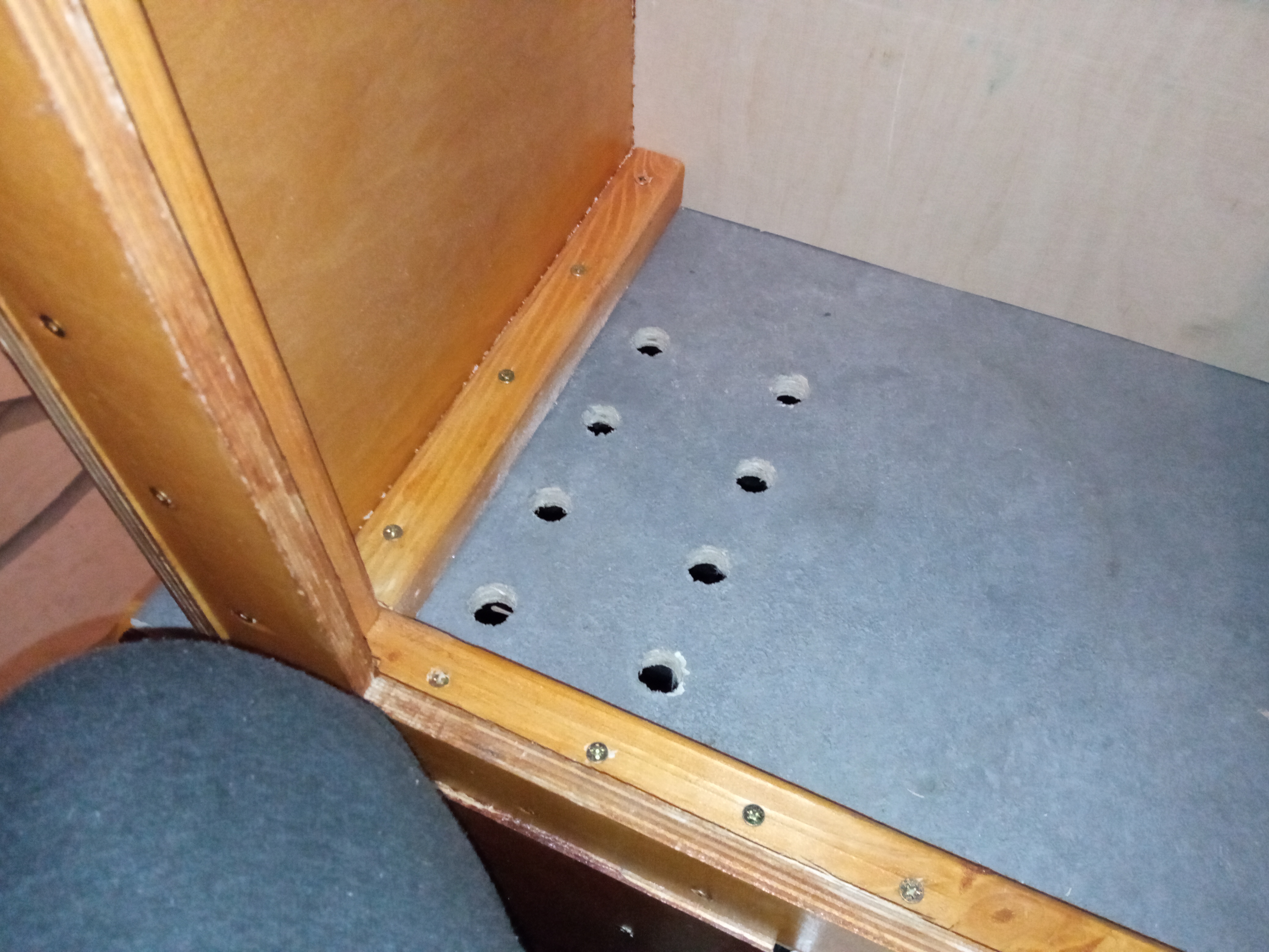

Panowie podpowiedź z kratką wentylacyjną od enki to był strzał w dziesiątkę, dziękuję. Okazało się, że wymiarowo na styk pasuje do schowka, przez który ma odpływać ewentualny gaz. Udało mi się nawet tak umieścić kratkę, że jest dosłownie najniżej jak się da. Za kratką kilka otworów fi20, nie są od linijki bo tam nikt nie będzie zaglądał. Drugą taką kratkę pewnie dam na tylnej ścianie stopnia, ale w części otwartej na zabudowę mieszkalną a nie na schowek.
Otwory 20-stki wykonane też w podłodze szafki, w której będze butla gazowa.

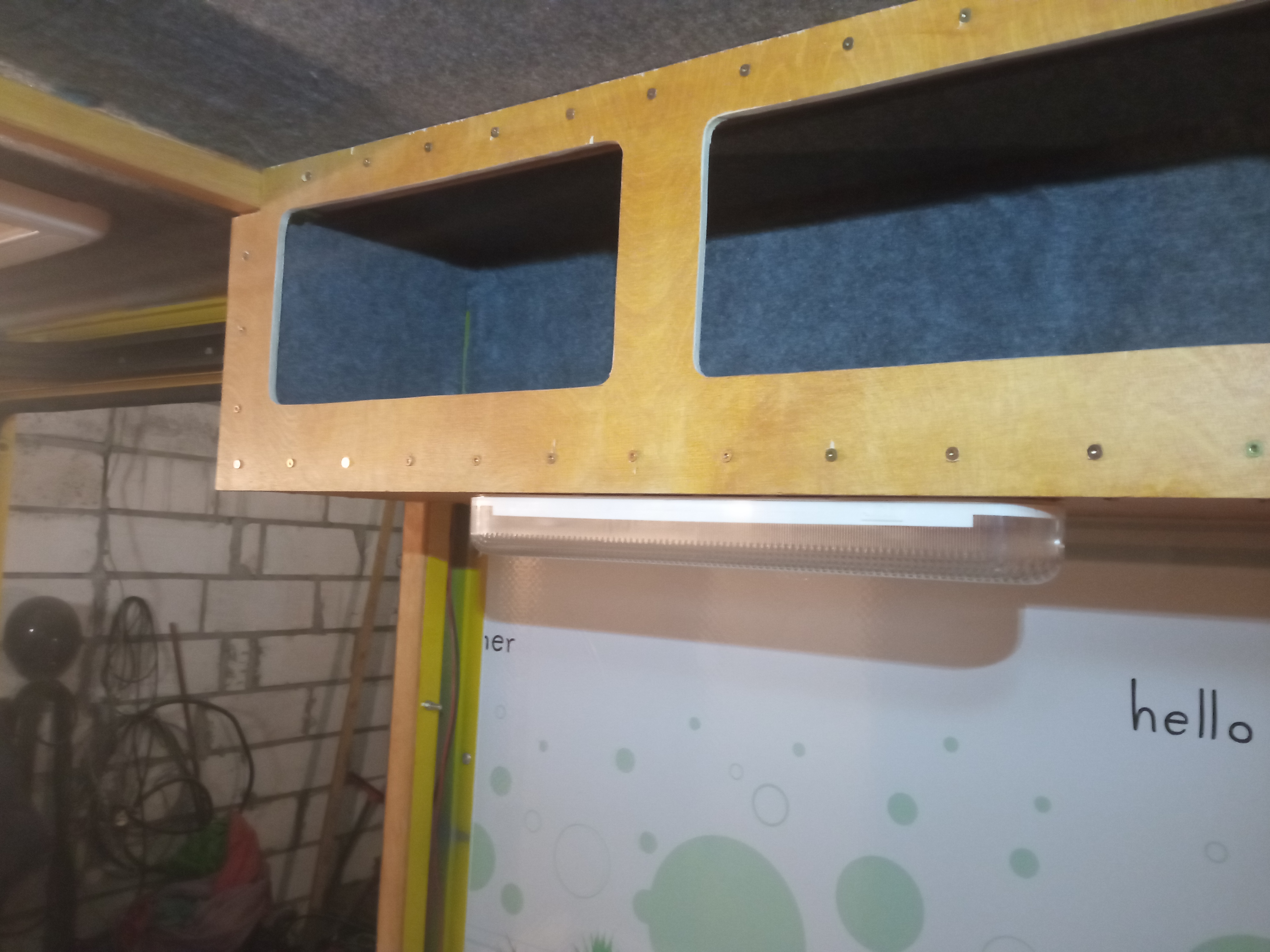

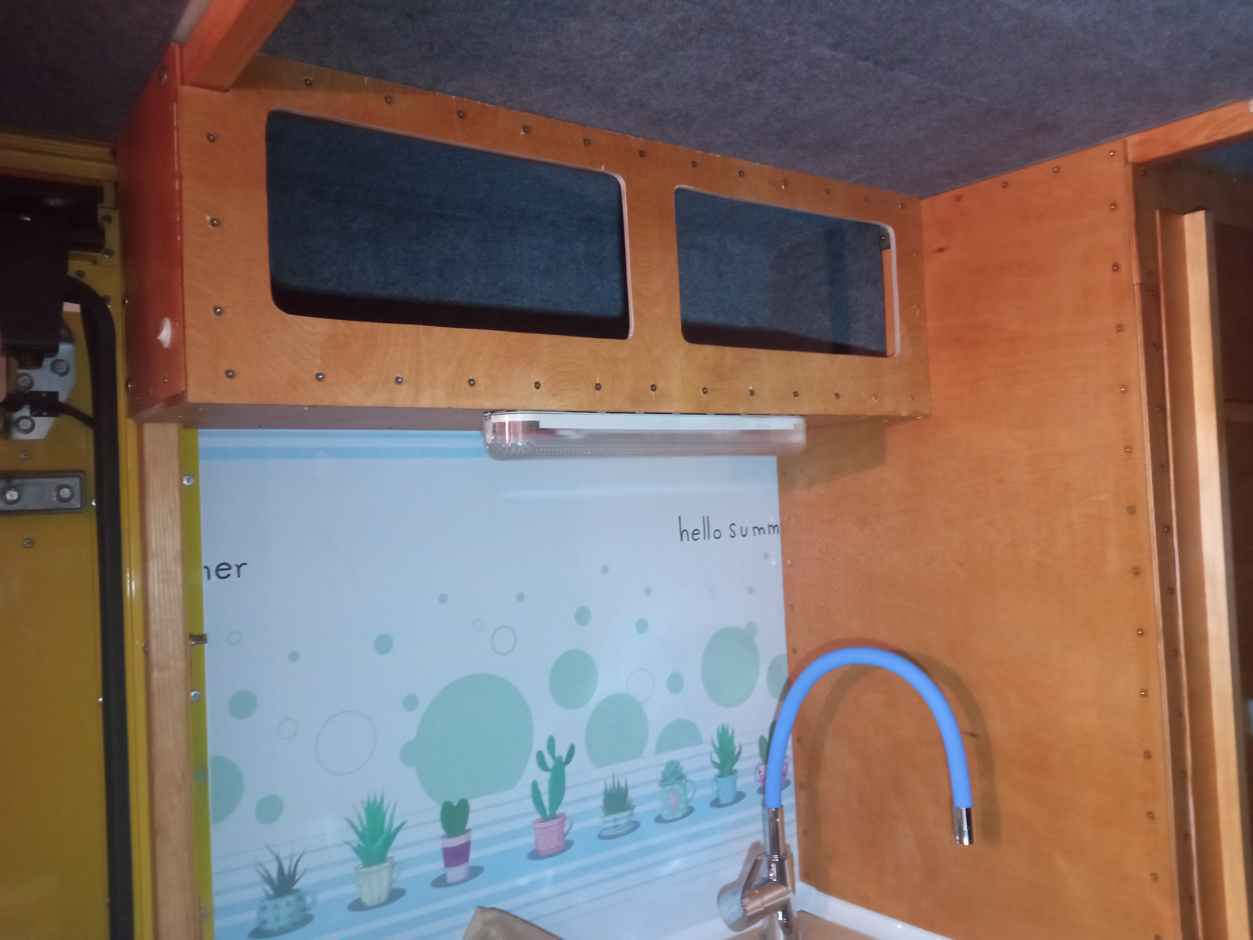

Dzisiaj wskoczyła szafeczna nad aneksem. Wymiarowo około 25 cm wysokości i około 20 głębokości. Szerokość około 80cm. Mocowana metodą kombinowaną - do szafy z jednej strony, do pionowego słupka skręconego z profilem futryny z drugiej, a tylna ścianka na połowie wysokości klejona do ściany kontenera mamutem. Być może będą tam jakieś ciut cięższe kuchenne graty, więc chiałem pancernie. Wnętrze szafki wykończone filcem samoprzylepnym - chciałem tego uniknąć, ale wtedy widziałbym w głębi brązową sklejkę, ramę szafki, żółty profil kontenera, kabelki, śrubku mocowania lampy przedsionka i niezbyt piękny sufit zalaminowany przeze mnie żywicą, więc padło na filc. W zasadzie w niewiadce też jest wykładzina i nie powoduje to jakichś szczególnych problemów.
Niestety, głebiej umiejscowiony palnik kuchenki jest pod szafką. Nie jest to dobre, ale trudno, tam się będzie wstawiać co najwyżej czajniczek, a polecana przez Reflexika kacowa jajecznica będzie na drugim palniku :) Dystans między palnikiem a spodem szafki to 60 cm, tyle co w niewiadce, więc też nie ma problemu.
Pod szafką zamontowałem lampę - i tu chciałem zachować jakiś oryginalny akcent z zabudowy pocztowej, więc wybebeszyłem z oryginalnej lampy Hella elektronikę do obsługi świetlówek, do środka wleciały 3 rzędy LED. Niestety nie pamiętam parametrów wrzuconej taśmy, ale świeci konkretnie (o instalacji elektrycznej potem). Fajnie taka oprawa daje radę, świeci dobrze, nie wali po oczach czego się obawiałem. Boję się czy taśma led się nie będzie odklejać, ale to zawsze można poprawić.
Włącznik lampy nad aneksem umieściłem z lewej strony szafki, także ergonomia zachowana, nie trzeba szukać włącznika.
Planuję spróbować używać szafki bez drzwiczek - czyli jak w starszych niewiadówkach. Nie wiem czy to dobry pomysł, może się rozmyślę i jednak wykombinuję drzwiczki, to mogę zrobić zawsze.
To co mi się nie udało, to wykonanie równych otworów we frontowej ściance szafki. No niestety, nie umiem tego zrobić fajnie precyzyjnie, ale nie chcę się zatrzymywać nad takim tematem i tracić energii, tym bardziej że sezon wolę zacząć w czerwcu a nie w listopadzie :)
Niestety wychodzi denerwujący bąbel na tapecie kuchennej, w końcu się wkurzę i go przekłuję igłą, bo tak to wiem że ciągle będę koło niego łaził i ugniatał palcem żeby się zmniejszył ;)
Sufit przed szafką sufitową jest aktualnie wyklejony także filcem, ale docelowo wyląduje tam coś co można zmyć, plus pewnie jednak przydałby sięj jakiś wyciąg nad kuchenką, ale to nie teraz, bo brak pomysłu.

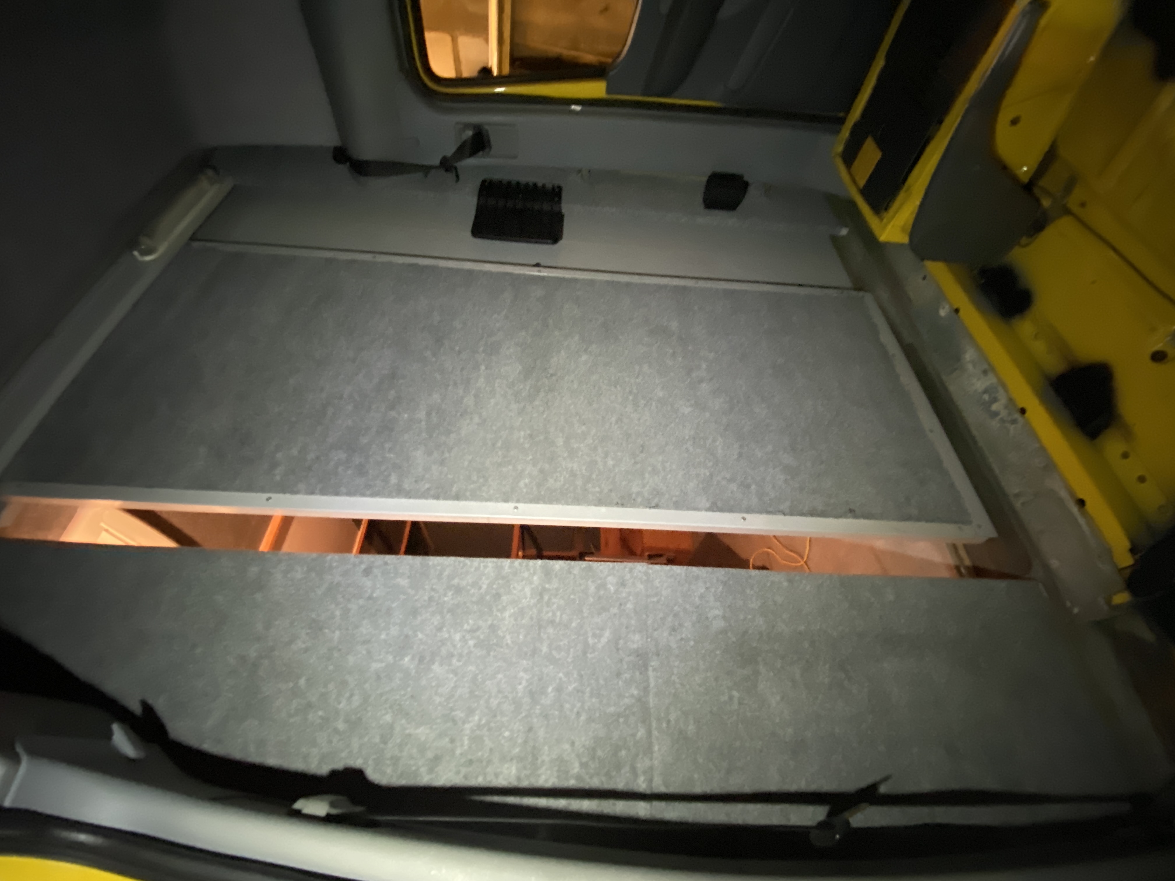

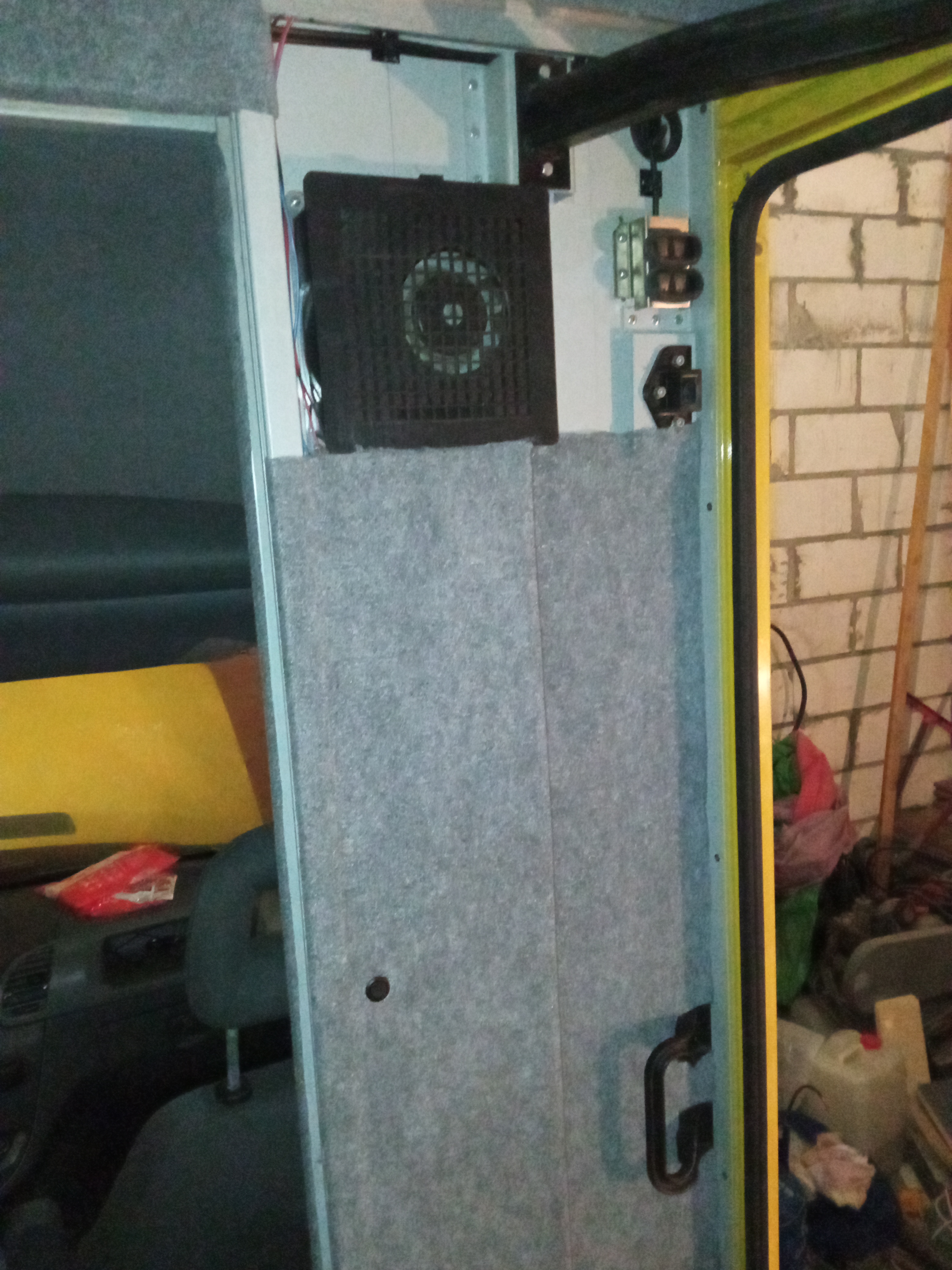

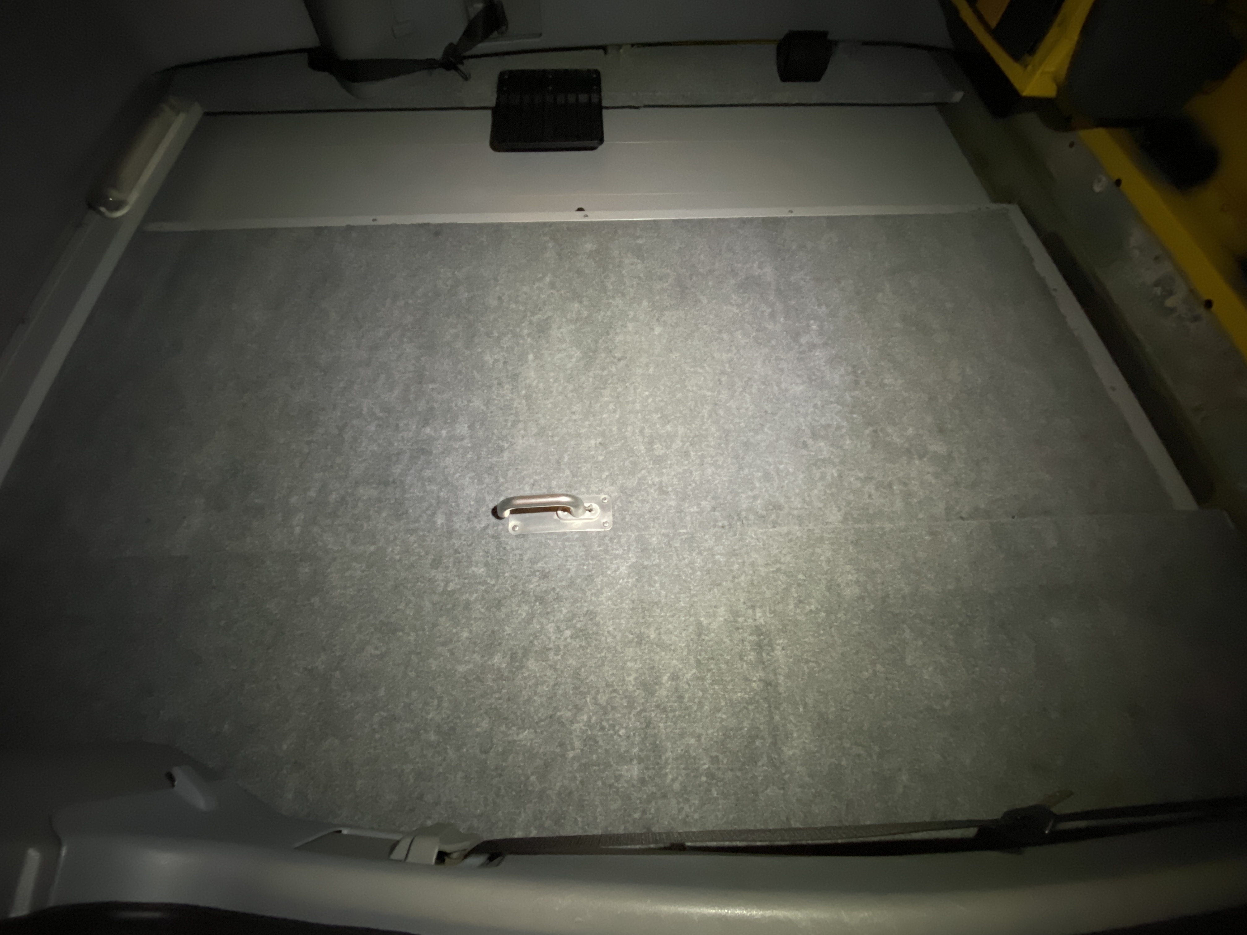

Dzisiaj wyklejanko ściany przy drzwiach wejściowych - jutro będzie dokończone. Jako że jest tam goła blacha, najpierw poszła pianka kauczukowa samoprzylepna 10mm aby dać jakąkolwiek izolację, a na to filc samoprzylepny. Na wyklejanie dołu filcem poszły resztki odpadowe, niestety widać że minimalnie różnią się kolorem (2 dostawy), więc wyszły troszkę tygrysie prążki ;), ale za to ładnie wykorzystam odpad, którego się trochę nazbierało. Na fotkach widać również włącznik głównego światła - jest to włącznik trzywejściowy ON-ON czyli tak naprawdę schodowy. Drugi włącznik schodowy znajduje się na szafie ubraniowej, tak aby światło było można wyłączać wygodnie zarówno z okolic wyrka, jak i przy wchodzeniu do części mieszkalnej z szoferki bądź przed drzwi boczne.
Jako że to jest trochę kabla, użyłem do włączników schodowych kabla 1mm2, włączniki te sterują przekaźnikiem zamontowanym w rozdzielni (o tym potem :) ) Dzięki temu mogę zamontować światło dowolnej mocy, a duże prądy nie biegają sobie po całym kamperze ;)
Na zdjęciach widzicie wentylatorek - w pocztowcach jest to standardowe wyposażenie. Wentylator jest bardzo mocny (tzn. nie wiem jakiej mocy, ale wieje konkretnie), zasilany z aku rozruchowego i na razie tak zostanie. Co ciekawe, komin którym wentylator wywiewa powietrze idzie pod podwozie. Na widocznych zdjęciach jest on tą bardziej wystającą w kierunku aneksu częścią ścianki - dodatkowo zlicowałem go sklejką na wysokości od podłogi do wentylatora z futryną drzwi suwanych, dzięki czemu jest bardziej płasko, a ja zyskałem kanał kablowy, którym od sufitu idą kable do włącznika światła.
Dzisiaj zauważyłem, że po zamontowaniu siedzenia pasażera drzwi suwane mają problem z domykaniem się, jeśli drzwi są dosunięte maksymalnie plecami do ściany. Będzie trzeba spróbować z przełożeniem klamki, bo ta opiera się o bok drzwi przy próbie domknięcia.
Trochę na boku chciałbym wrócić do tematu używanego przeze mnie filcu, myślę że to co napiszę może być istotne dla osób, które planują jego użycie. Otóż o ile doskonale trzyma się on blachy, drewna czy laminatu, o tyle "filc na filc" po jakimś czasie się rozkleja i rozłazi. Nie należy więc kleić na zakładkę. Ja tak zrobiłem nie wiedząc o tym że będzie problem, i jak się ociepli to zrobię podklejkę Bonatermem.
Teraz czeka mnie montaż ledów sufitowych, tu mam dylemat jak to zrobić z racji poprzecznych podpórek dachu, ale coś się wymyśli, no i łazienka.... Za którą mi się nie chce zabierać, ale trudno, trzeba to trzeba :)
