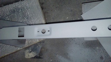

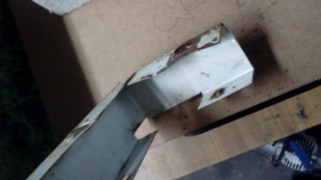

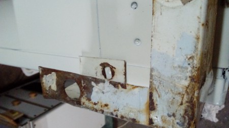

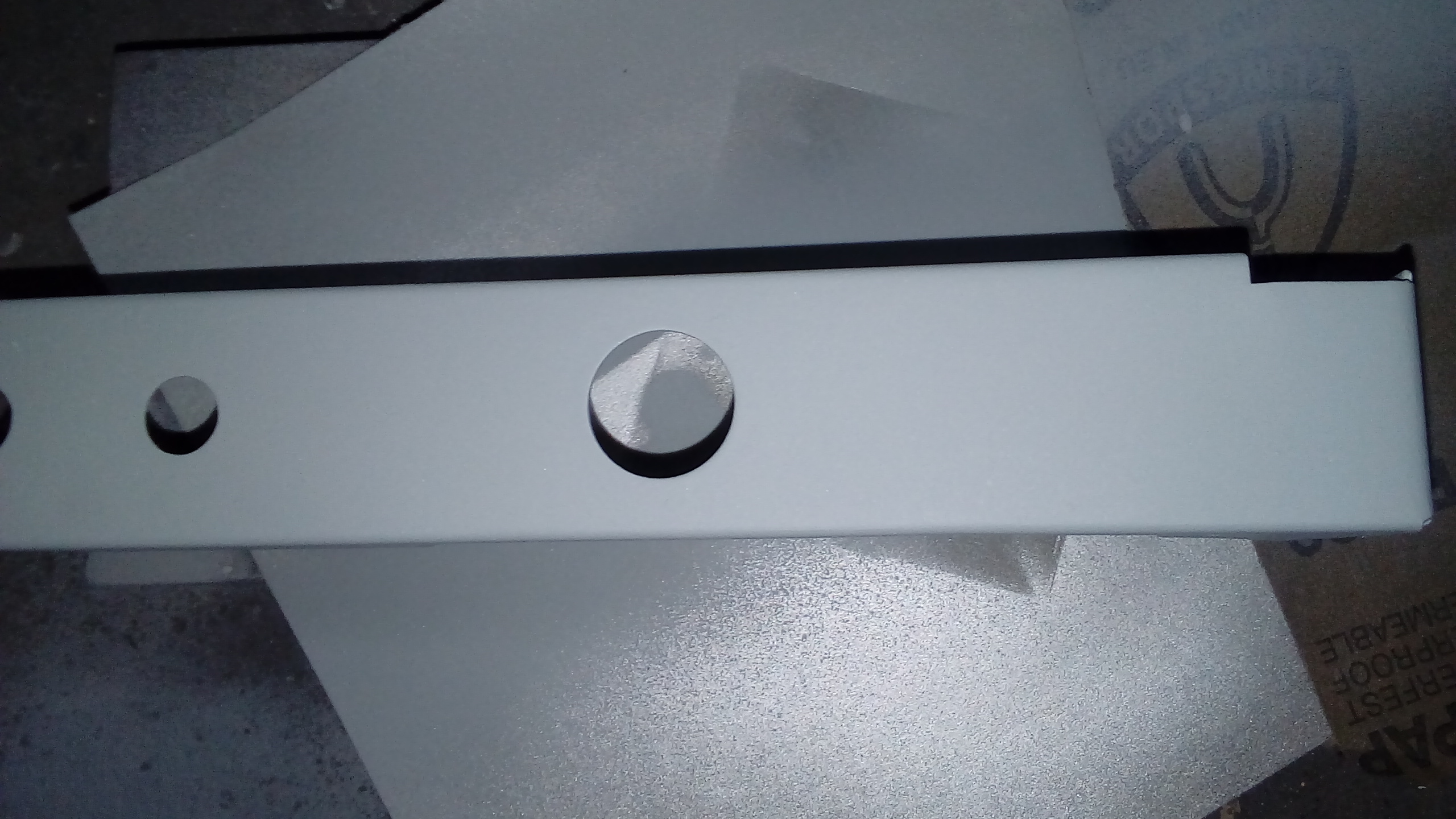

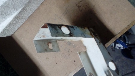

Dla przypomnienia.

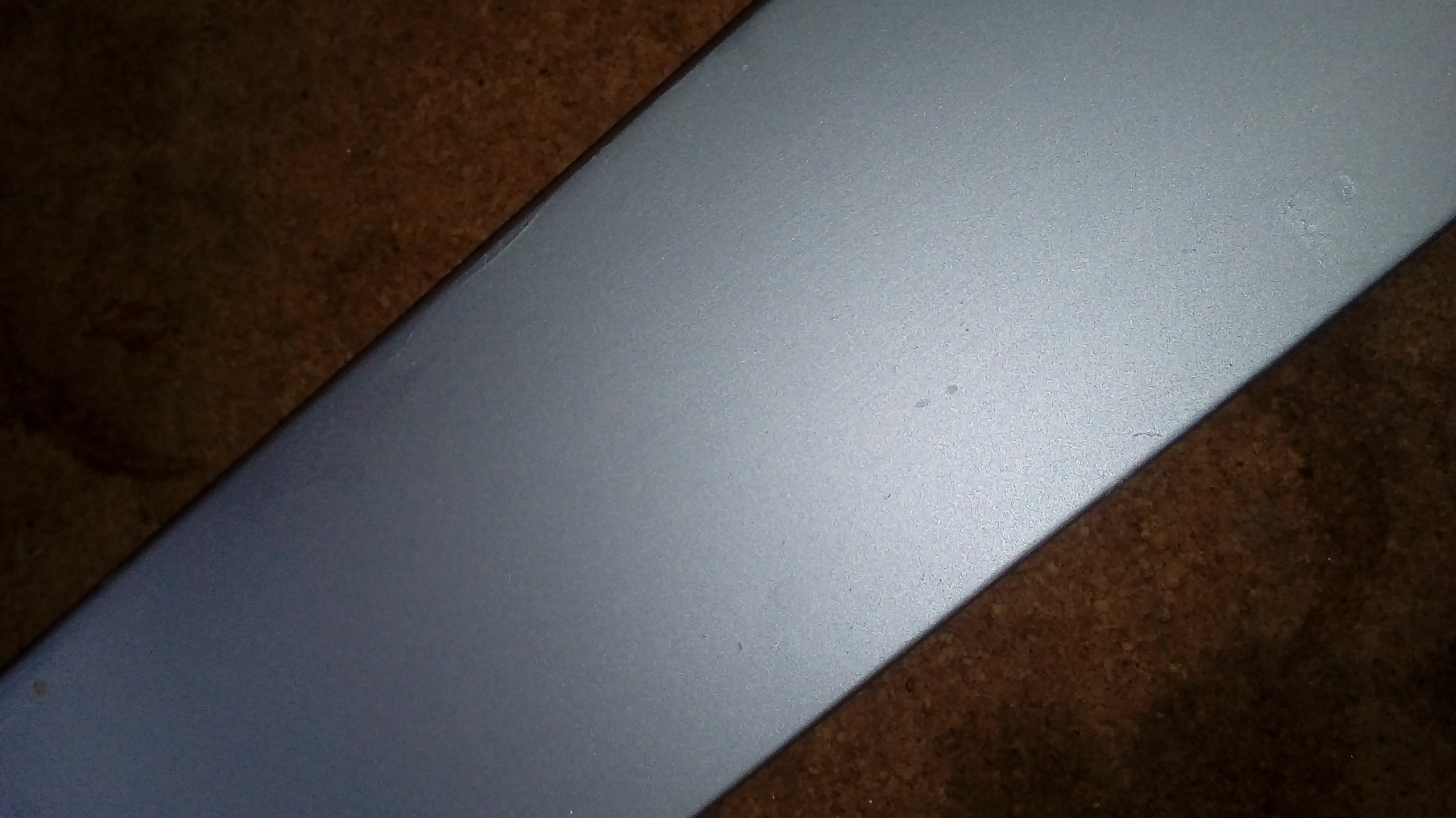

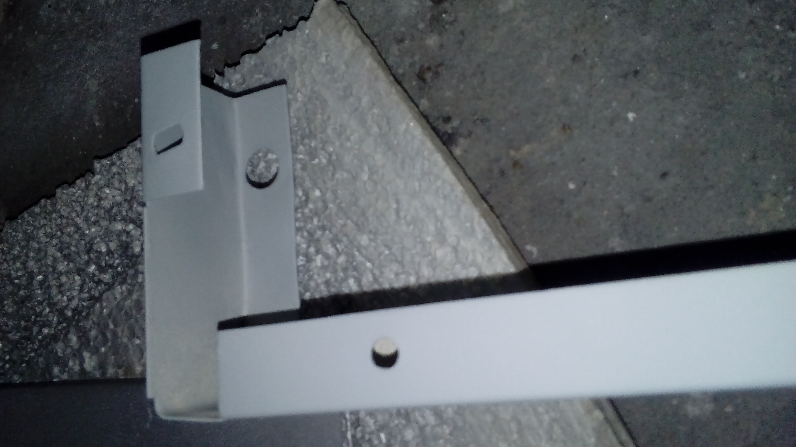

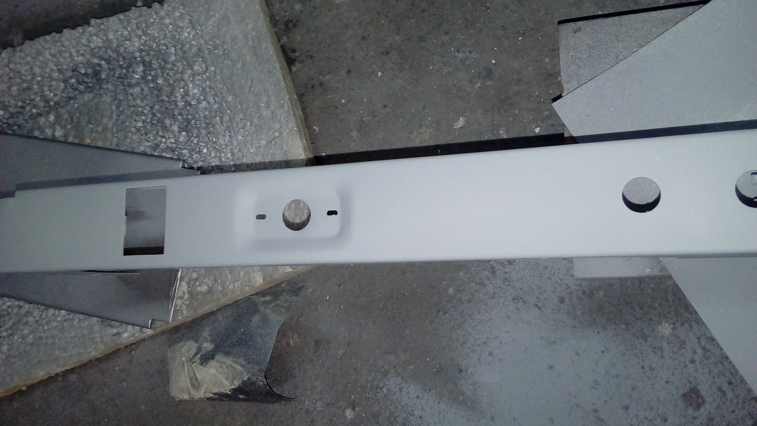

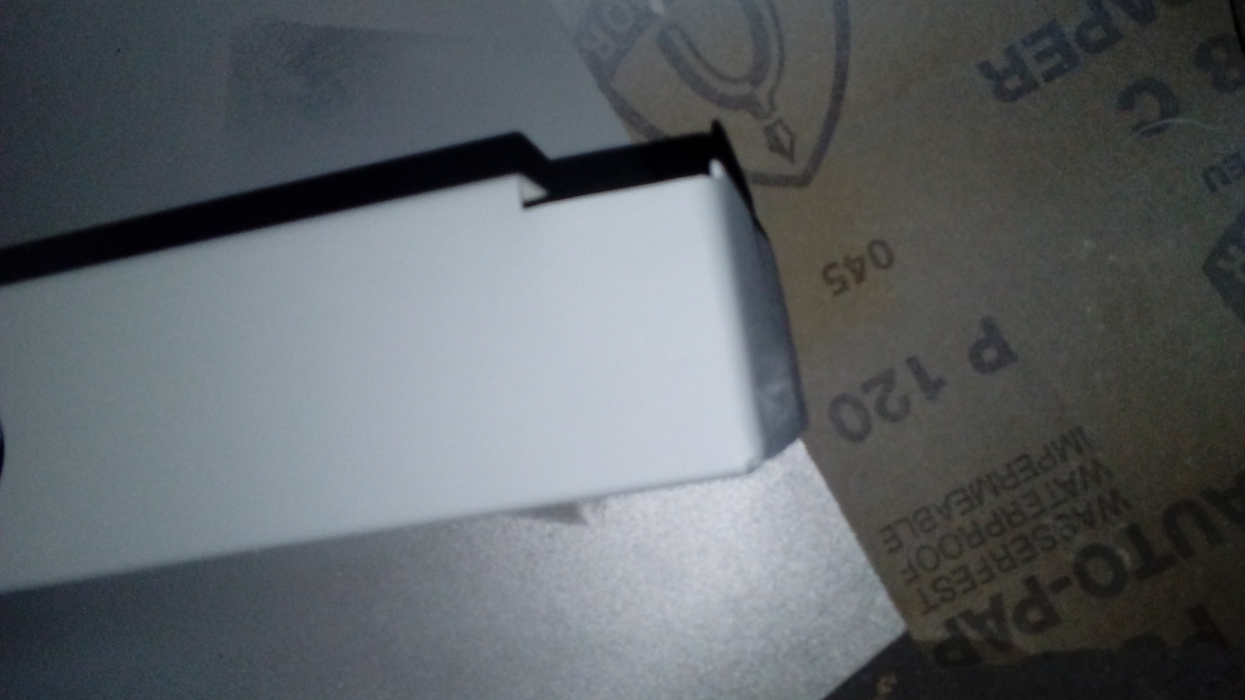

Tak było ( prostowanie tego wszystkiego to masakra, dobrze, że mam jakieś tam narzędzia blacharskie w warsztacie )
Po prostowaniu, szlifowaniu i położeniu podkładu 9 teraz po malowaniu ostatecznym tydzień czekania aż wszystko przeschnie ) normalnie szkoda słów ile to wszystko potrzebuje czasu i jaką trzeba mieć cierpliwość ;)
Tylna obudowa komina na gotowo
Trzeba jeszcze przedni panel szpachlą potraktować delikatnie i potem podkład i baza i klar ;)

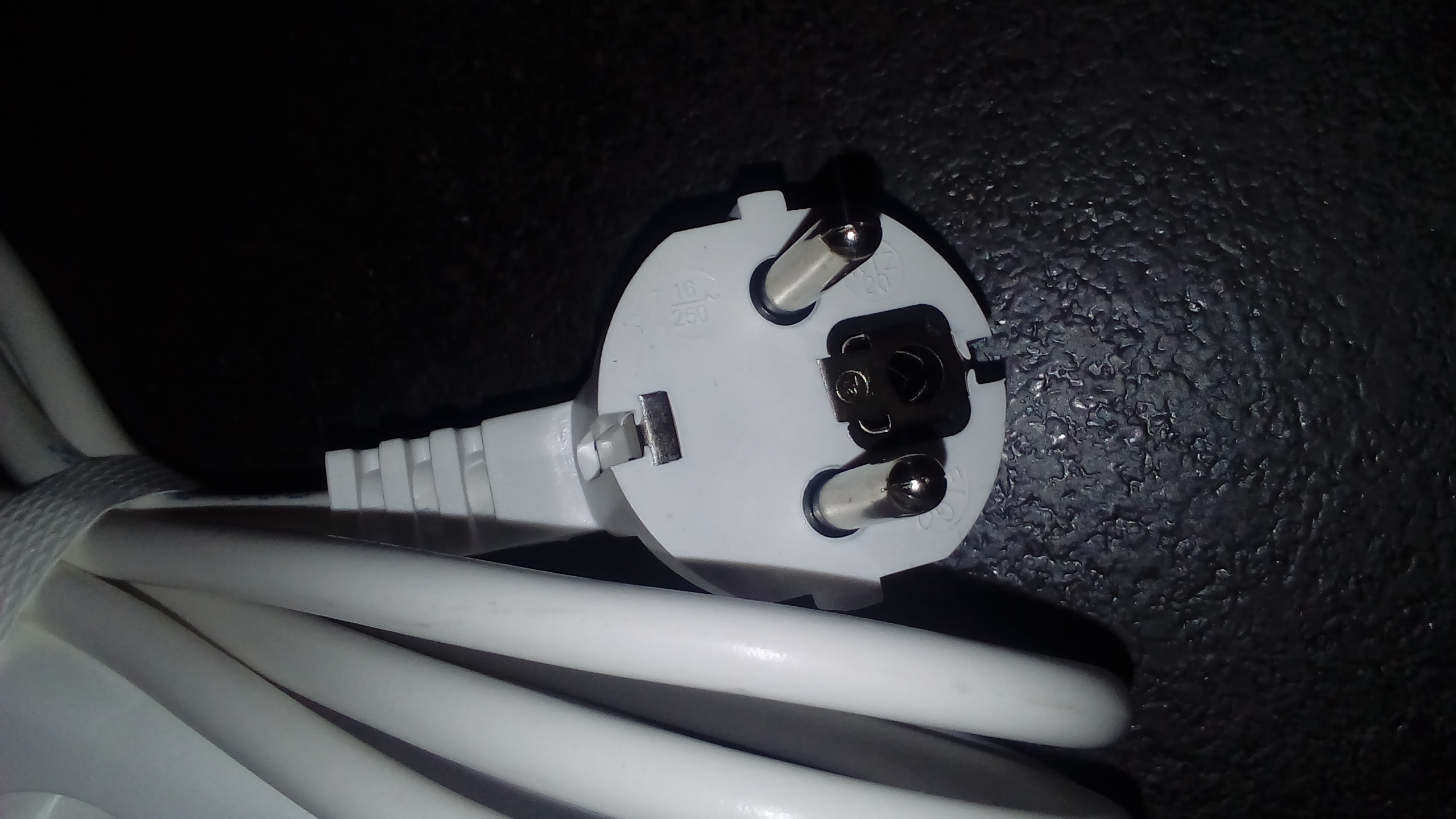

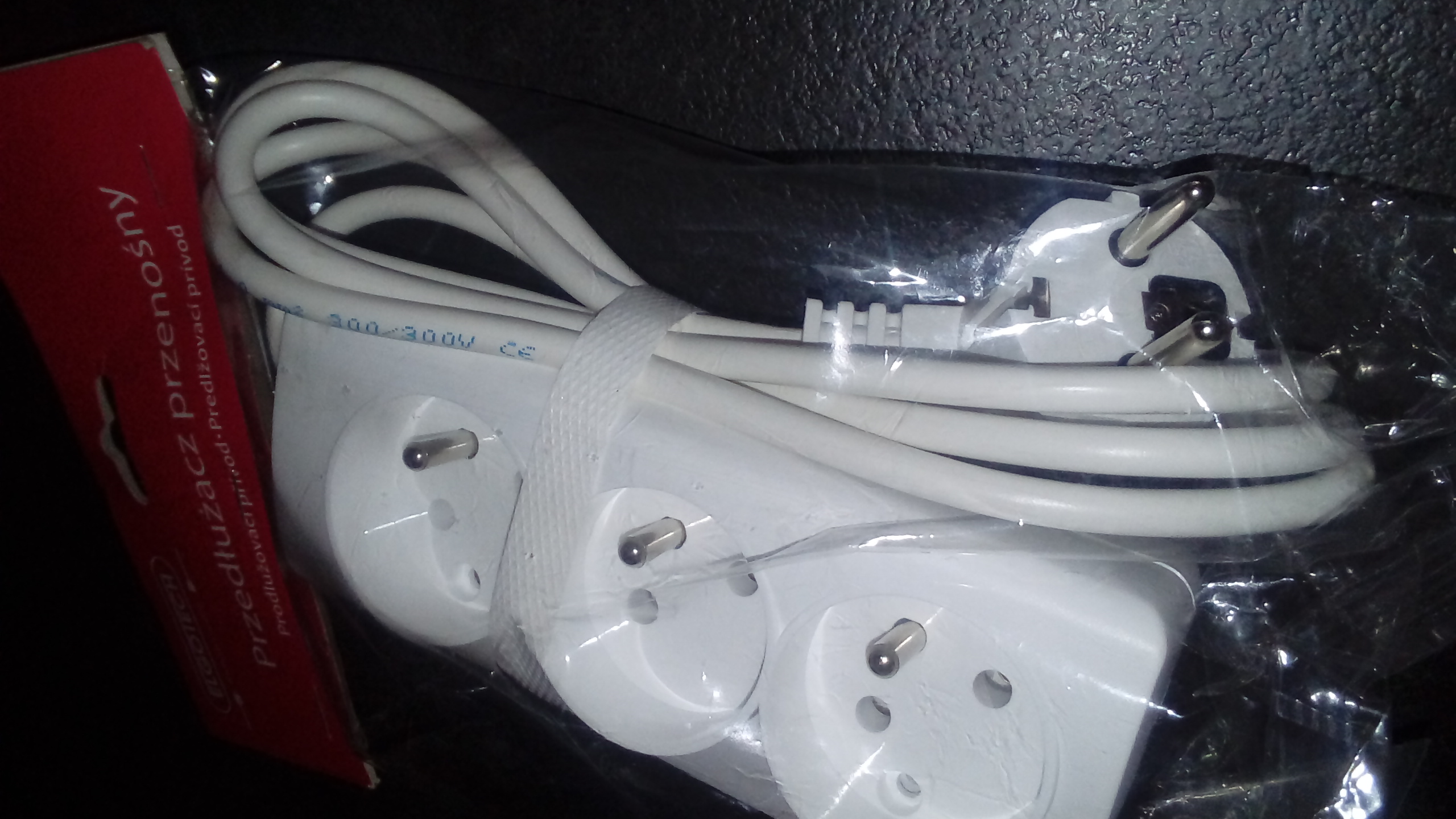

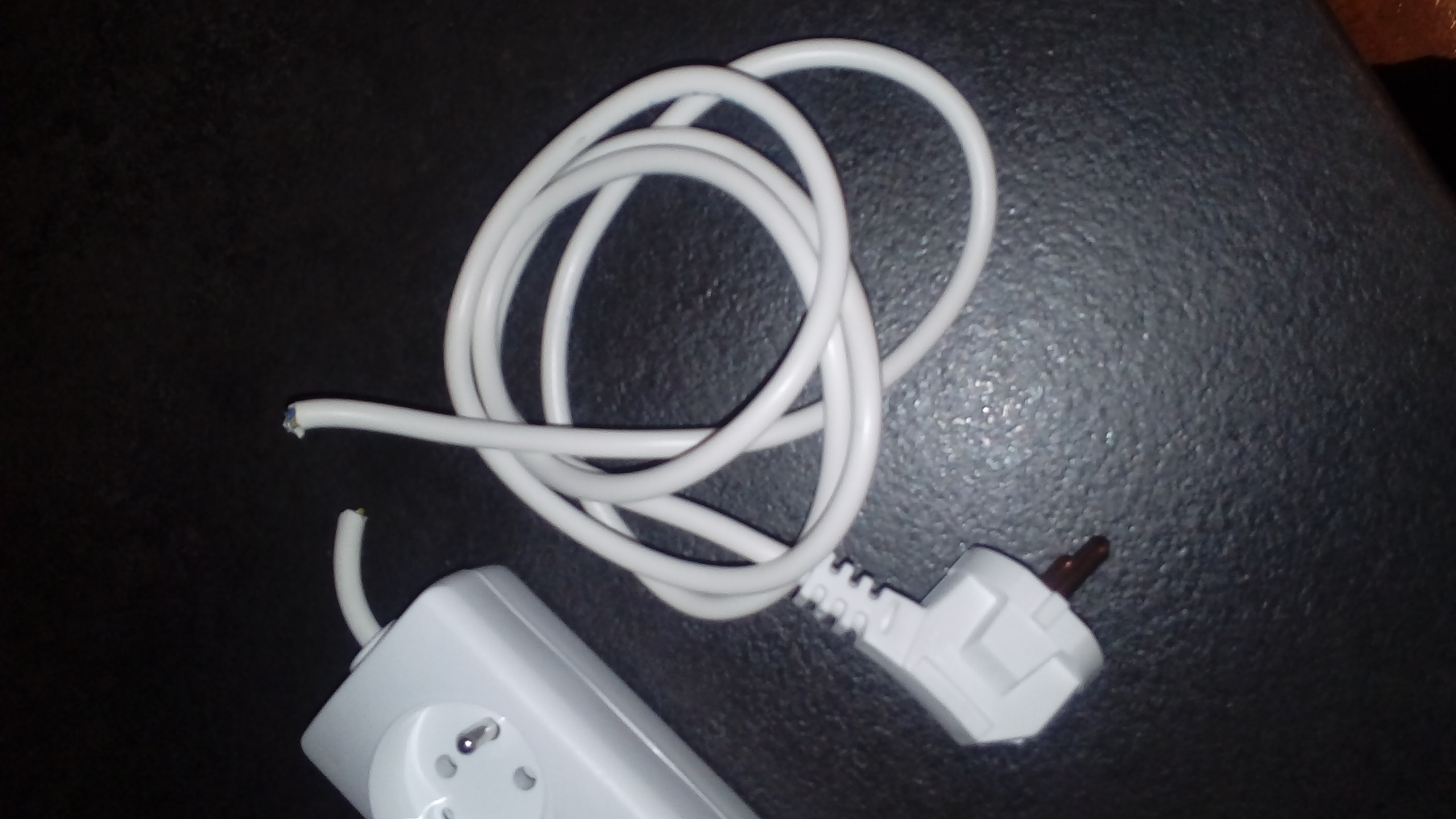

Nowy kabel zasilania 230 V w poprzedniej lodówce zrobiłem z przewodu i wtyczki zakupionych osobno.
Kosztowało 19 zł ( wtyczka i kabel 2m )
Tym razem zakupiłem gotowy przedłużacz z hermetyczną wtyczką z uziemieniem i kosztowało mnie to niecałe 10 zł ;)
Bez roboty i do tego bezpieczniej z powodu wtyczki hermetycznej ;)
Odciąłem kabel i gotowe ;)
Jeszcze jeden dowód na to, że w komplecie taniej ;)
Kabel 1,5 kwadrat w zupełności wystarczy, gdyż obciążenie na tym kablu to jakieś 100 W czyli tyle co żarówka z prawa Ohma jak dobrze liczę to jakieś 0,4 A

A nie taniej było kupić gotowy przewód z wtyczką?
Na allegro dwużylowe da już od 2 zł a o takich parametrach jak zastosowałeś ok 5-6 zł.
Ja wiem...allegro, przesyłka i robi się 15 ale te przewody są w marketach budowlanych i sklepach elektrycznych. Chyba, że planujesz wykorzystać gniazda przedłużacza do przyczepy to wtedy ok.

Murano pisze:A nie taniej było kupić gotowy przewód z wtyczką?
Kabel ma trzy żyły. Do lodówki musi być uziemienie. Wtyczka natomiast jest hermetycznie zespolona na gotowo z przewodem. Nic tylko drugi koniec kabla podłączyć do skrzynki elektrycznej w lodówce. Wczoraj byłem jeszcze po drodze w castoramie i przy okazji zakupiłem bez latania i szukania.
Jeszcze jedna sprawa, to jak powiedziałeś 10 lub 15 zł przesyłka.

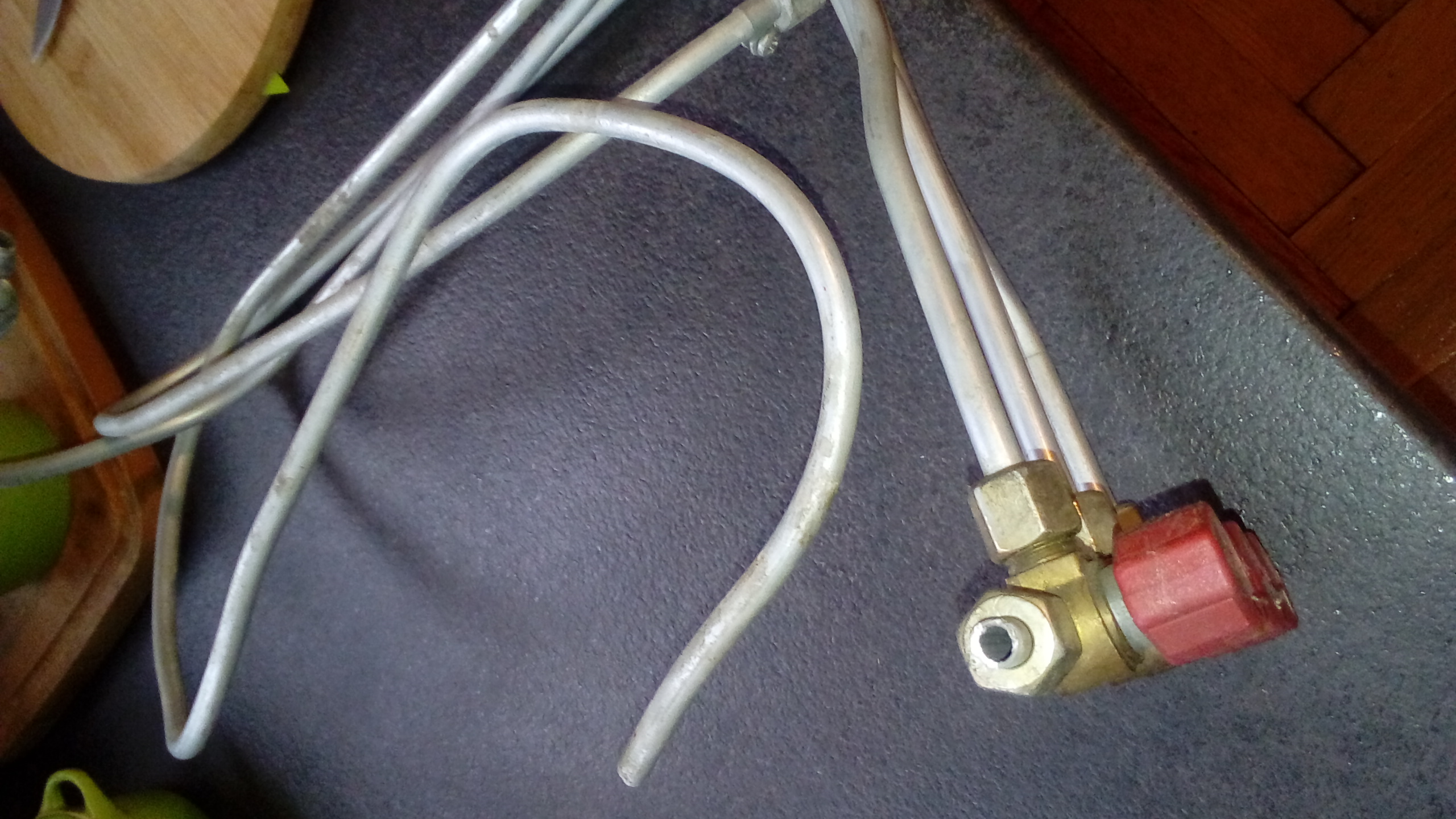

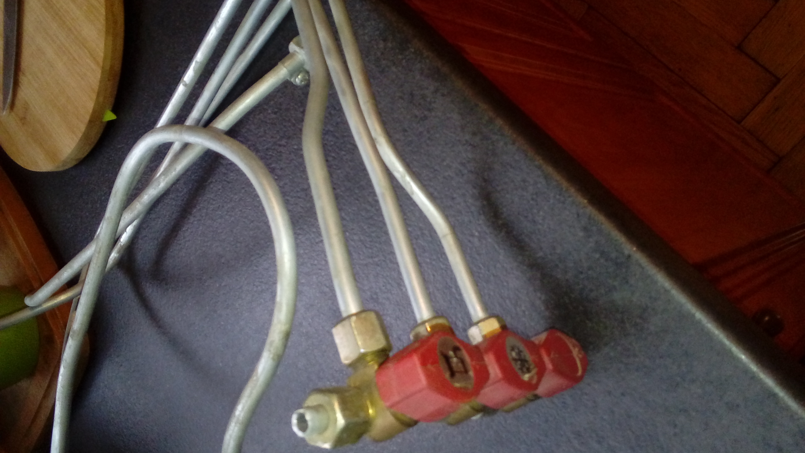

Przed momentem przyszła kolejna przesyłka i tym razem gazowy "puzon"
Po ogarnięciu tego wzrokiem powiem szczerze nie wiem, nie znam się nie umiem.
Jakieś rozwiązania odnośnie przejścia z tych aluminiowych rurek na węże ? Ktoś, coś wie ? Jak to poograniać tanim sposobem i szybkim zarazem ?
Posty: 5566
Re: Poradnik mały dla dużych
Postautor: RAFALSKI » czwartek, 11 sty 2018, 10:45
GrzegorzBruta pisze:Jakieś rozwiązania odnośnie przejścia z tych aluminiowych rurek na węże ? Ktoś, coś wie ?
Ja stosowałem takie przejścia: https://www.igaz.pl/index.php?p635,lacznik-na-waz-rst8-x-waz-9-mm
W eNce:
GrzegorzBruta
Postautor: GrzegorzBruta » czwartek, 11 sty 2018, 11:06
RAFALSKI pisze:
Piękna akcja i już zakupiłem 4 sztuki i kolejne sto złotych poszło ;)
dzięki wielkie, bo już miałem łzy w oczach co tu z tym zrobić :)
Czyli problem z "puzonem" rozwiązany i można spać spokojnie, czekając na kolejnego kuriera.
Rozumiem, że ten czarny wąż gazowy to do ogrzewania biegnie ?
