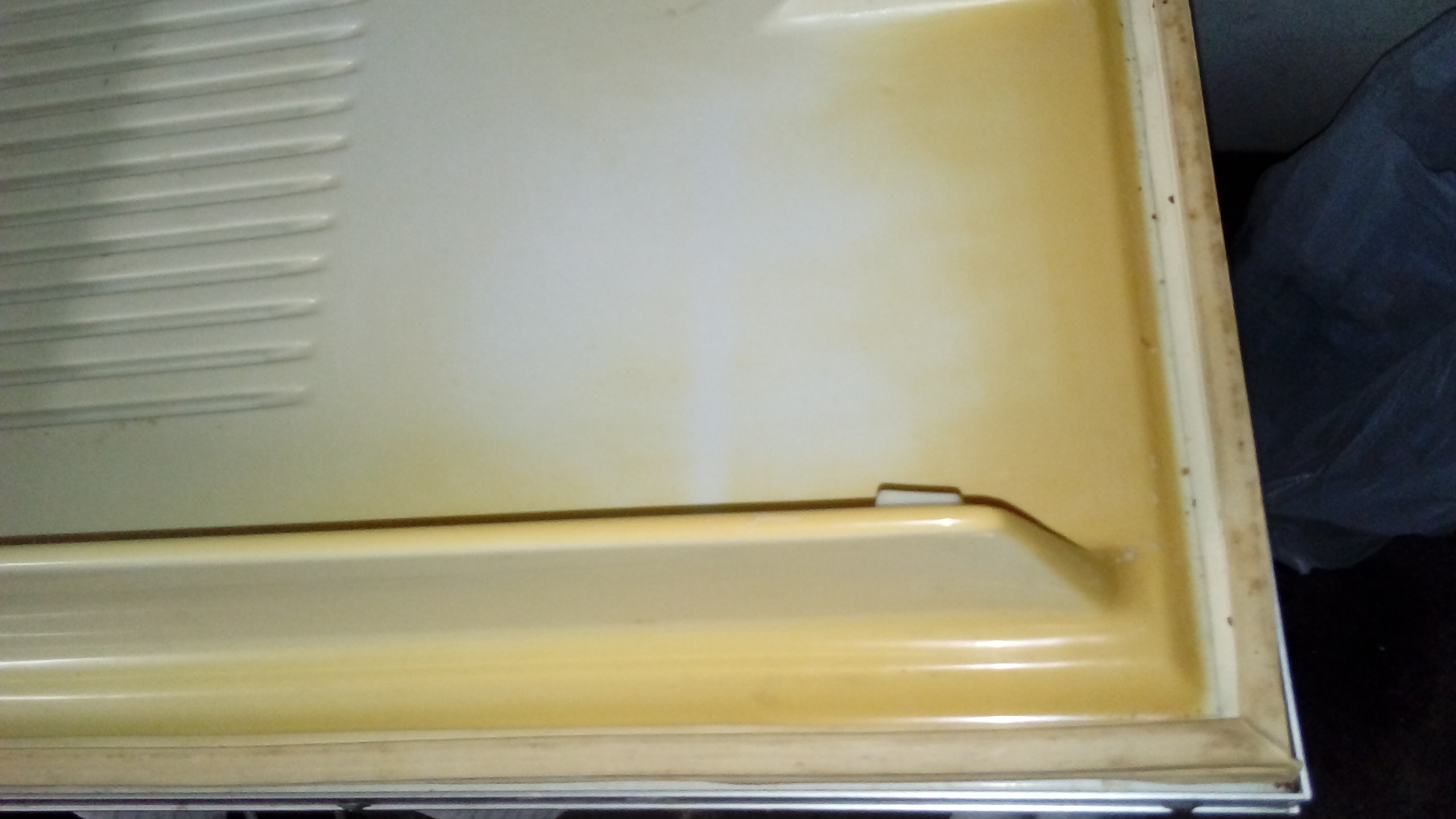

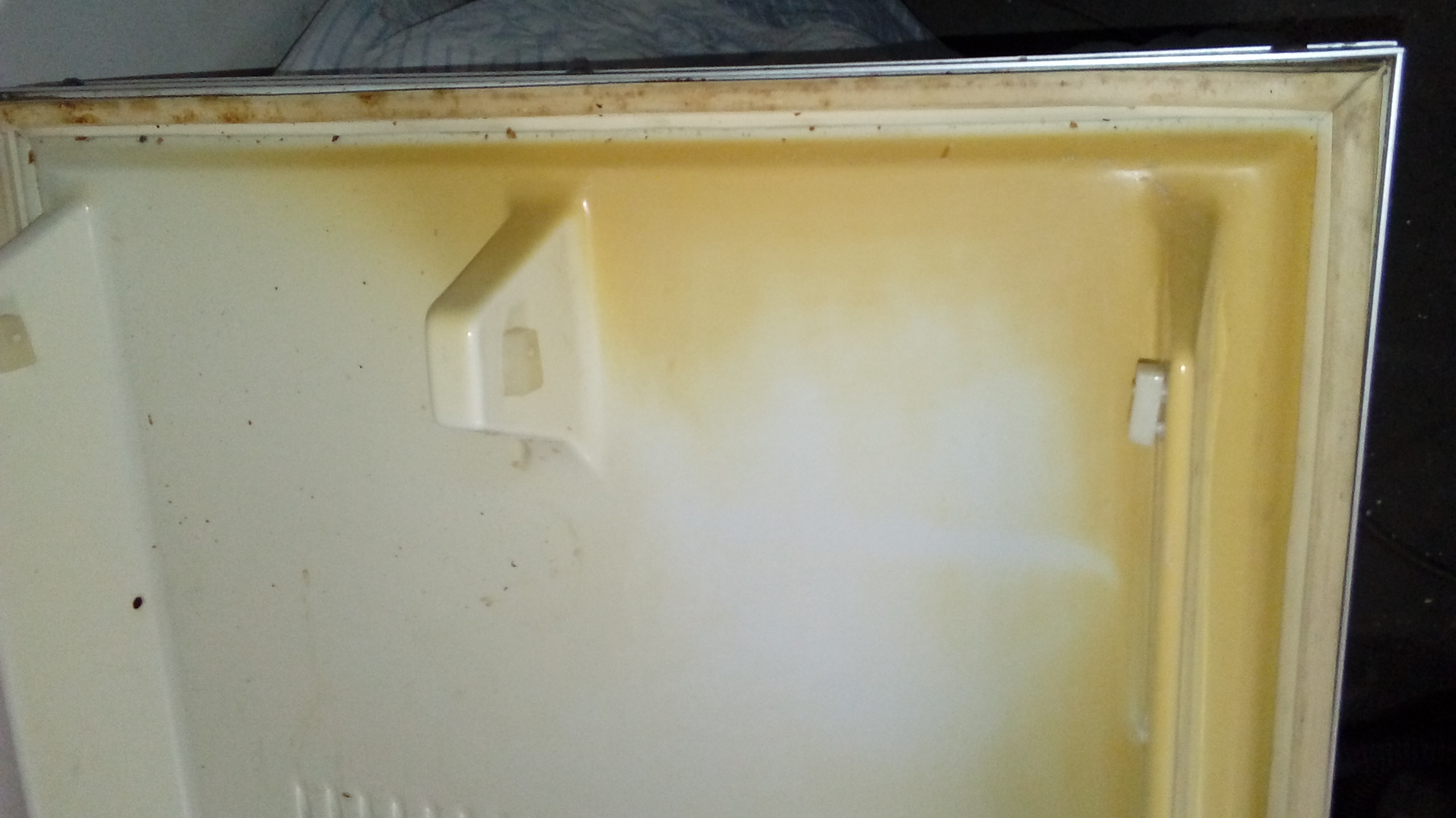

Dzisiaj rano poszukałem uszczelki do mojej lodówki i kupiłem oryginalną nową za 29 zł
https://www.gosdom.com.pl/produkt/562/c ... -5152.html
Jak dla mnie uszczelka nowa to podstawa sukcesu. Szorowałem uszczelkę z pierwszej lodówki ale powiem, ze z marnym skutkiem. Jak już remontować, to nie ma co oszczędzać na takich podstawowych rzeczach. Ważne jest by trzymała i nie odpychała swym wyglądem przy wyjmowaniu jedzenia. Ja jestem na takie rzeczy uczulony i gdybym otwierając lodówkę popatrzał na starą uszczelkę, to mam po jedzeniu ;)
Zakupiłem też odprowadzenie spalin oryginalne, ktore było montowane w przyczepach niewiadów i dedykowane do mojej lodówki cena 56 zł za komplet
Nie wiem jakie kratki kupić wentylacyjne do odprowadzenia ciepła ? Kupić oryginalne, czy też pokombinować z tymi do wentylacji przyczepy z drzwi ?
Myślałem o takiej kratce z wentylatorami i sterowaniem ale tak myślę, że to dokładnie będzie w miejscu wylotu spalin montowane i będzie zachodzić na kratkę. Wiem, że są oryginalne z wylotem ale wylot zakupiłem, stąd moje pytanie. Druga sprawa, to 200 zł za kratkę do lodówki ? Lekka przesada ;) Lodówka była tańsza hehehe
Teraz widzę, że te rzeczy "okołolodówkowe" droższe od samej lodówki.
Jak widać, takie wnętrze drzwiczek plus uszczelka odrzuca wyglądem i na pewno nie poprawia apetytu ;)
Da się to zrobić oczywiście ;) bo już większość zeszła tego żółtego. Papier wodny a potem pasta i polerka.
Przed momentem zamówiłem również spienione pcv na czoło drzwiczek lodówki a dokładniej formatkę o wymiarach 53 cm x 53 cm w cenie 17 zł i tu bardzo ważna rzecz 20 zł przesyłka :) Czyli przerost formy nad treścią. Za jakiś czas będzie lepiej wsiąść w pociąg i samemu się wybrać po zakupioną rzecz.
Przesyłki kosztowały mnie za zakupione 3 rzeczy okrągłe 50 zł ;)

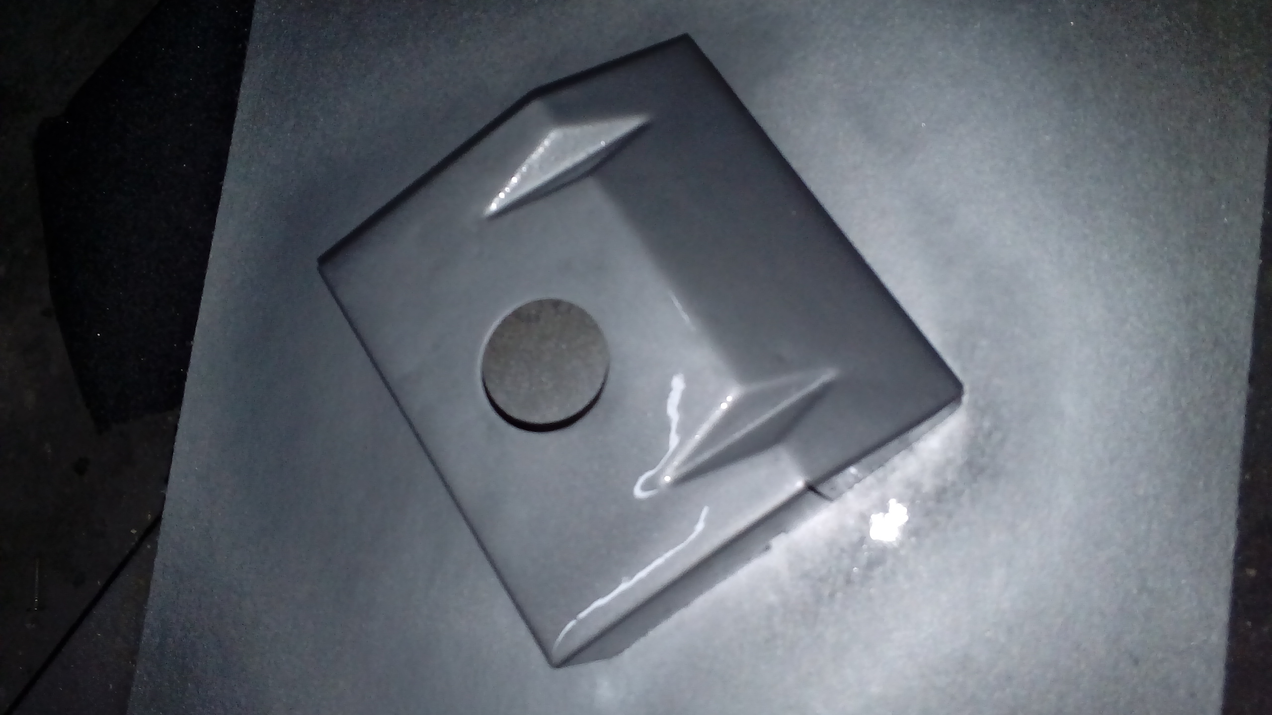

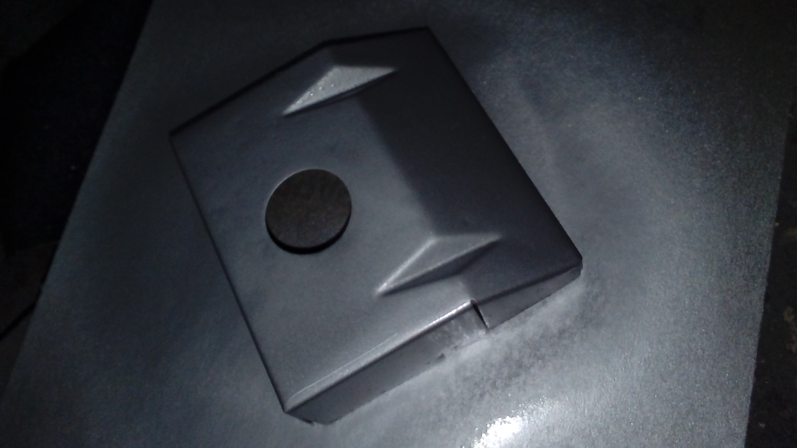

Kolejne prace lakiernicze, tym razem osłona metalowa komina lodówki
Oczywiście element nie będzie widoczny, to obudowa z tyłu lodówki. Ważne, żeby nie rdzewiało ;)
Nie ma to jak od rana wąchać smrody z farby :)
Zimą, taka robota to katastrofa.
Taki pomalowany element lakierem termoodpornym wysycha momentalnie, natomiast pomalowana obudowa lodówki to z tydzień, ze względu na minimum 8 położonych warstw. Ile warstw, tyle dni schnie ;) Wcześniej nie radze niczego dotykać, bo pewne palce odbite na lakierze ;)
Najlepsza jak to mówią praca, to czekanie. Dlatego z resztą prac poczekam aż kurier dowiezie nową uszczelkę oraz spienione pcv na drzwi lodówki, farba wyschnie i poskładam to wszystko do kupy. Sprawdziłem też grzałkę na 12 V Podłączyłem pod akumulator i grzeje. Powędrowała na swoje miejsce i opatuliłem wszystko nową wełną mineralną delikatnie, gdyż nie ma co upychać wełny dla poprawy izolacji, bo skutek jest odwrotny ;)
