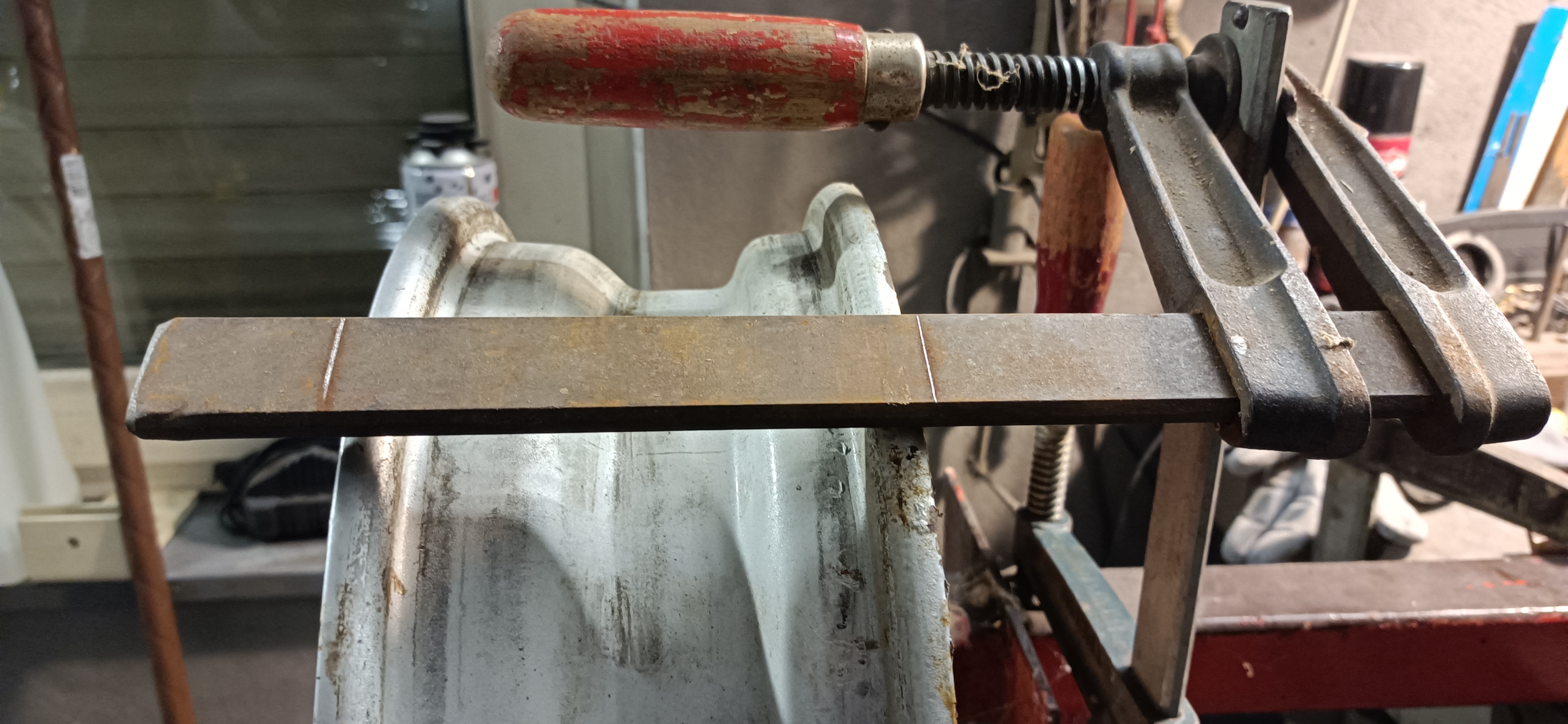

Cytrynki... :roll: to jest ciekawy temat.
Te felgi gną się od samego patrzenia :lol: .
To że są 3 rodzaje wiedziałem ale dziś wygrzebując 3 sztuki z 7 posiadanych dowiedziałem się o 4 rodzaju :shock: .
Są z napisem FIAT i bez.
Na śruby 10 i 12.
Otwory są płaskie lub fazowane pod nowsze śruby stożkowe.
A dziś jeszcze okazało się, że były różne szerokości. Mam jedną felgę z napisem FIAT o ok 8 mm węższą od pozostałych :geek:
Nic to. Coś wybrałem do mojego projektu i prewencyjnie postanowiłem sprawdzić czy proste przed jakimikolwiek działaniem z lakierem.
Niestety wszystko krzywe... :twisted:
Ale od czego jest potrzeba - matka wynalazków? :mrgreen:
Oś na warsztat, kilka ścisków stolarskich i profesjonalny przyrząd do centrowania cytrynek za pomocą klucza francuskiego zrobiony 8-) .
Młotek, żaba, francuz i felgi prawie idealne! :D
Re: n-126 z 1973r. - czyli nowa zabawka Murano i Fiaciora
: wtorek, 30 gru 2025, 23:55
autor: __ArroW__
czyli niewiadówka jak zwykle potrafi zaskoczyć :D - dobra robota ;)

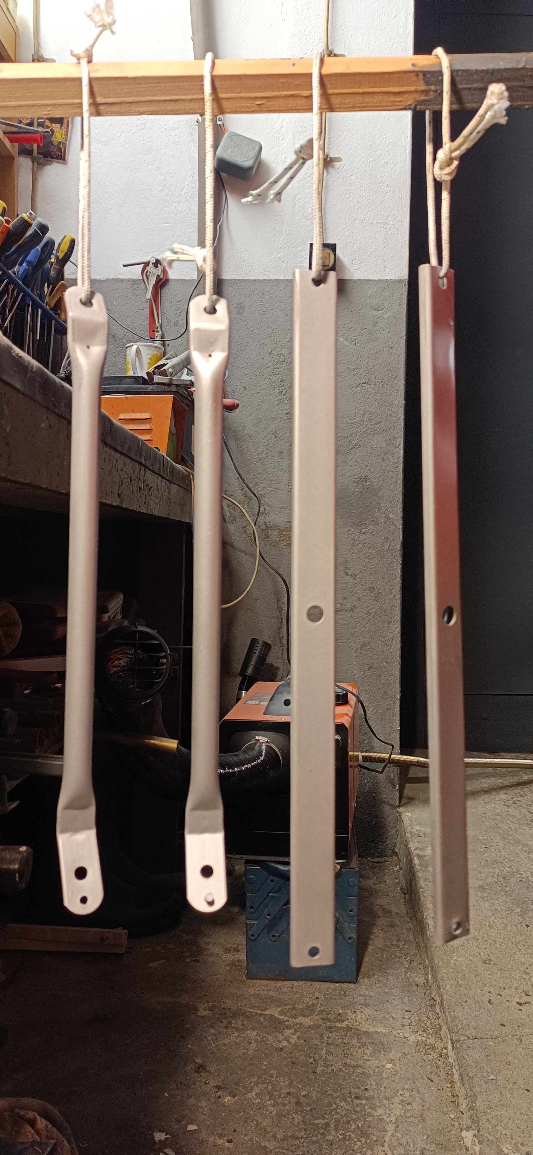

Kolejne drobiazgi odzyskują blask.
Ziarnko do ziarnka... :mrgreen:
Pokrętła to podarunek od Boskiego Walentego 8-). Bartuś - dziękuję raz jeszcze.
