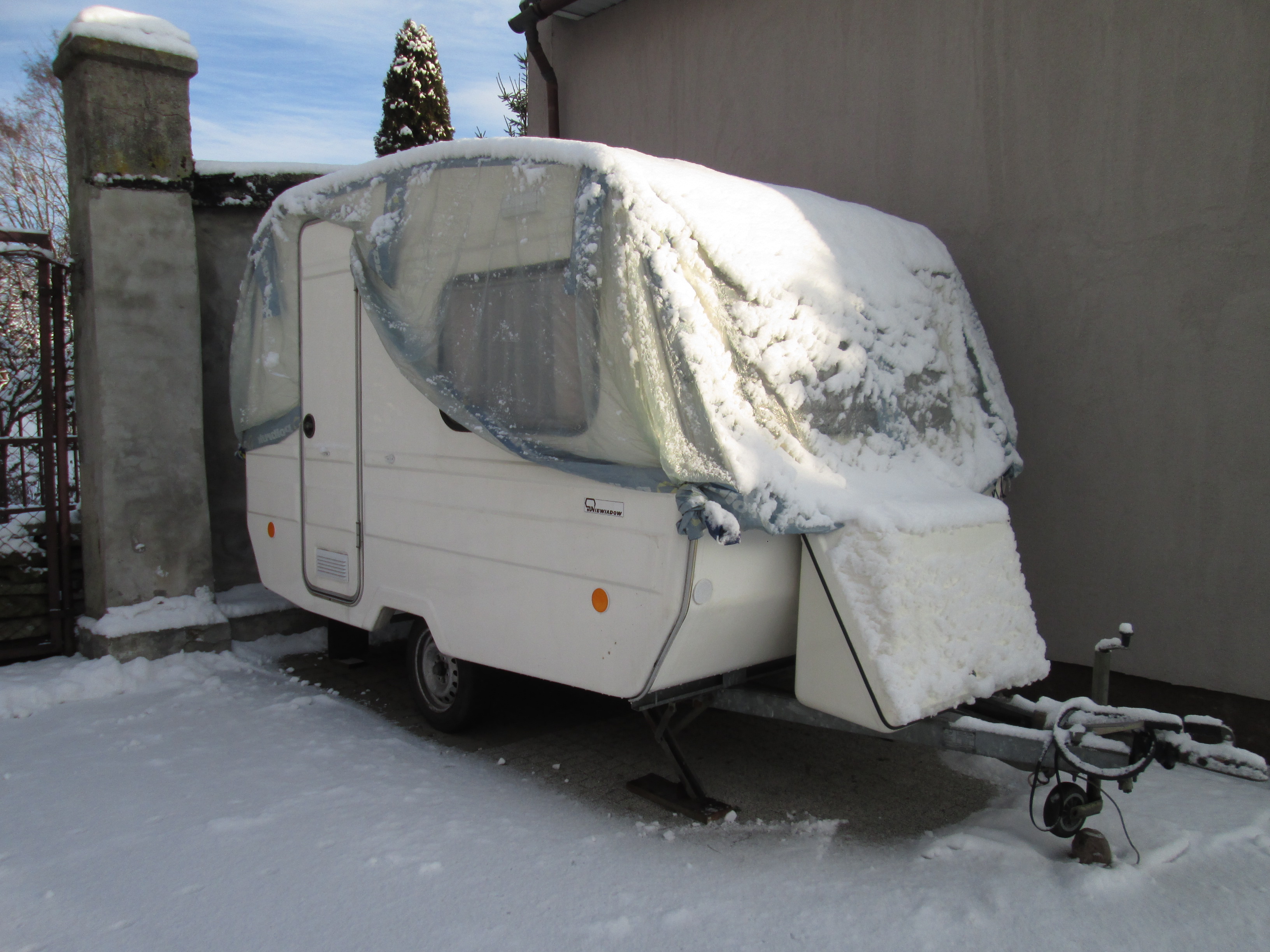

Czekamy na wiosnę

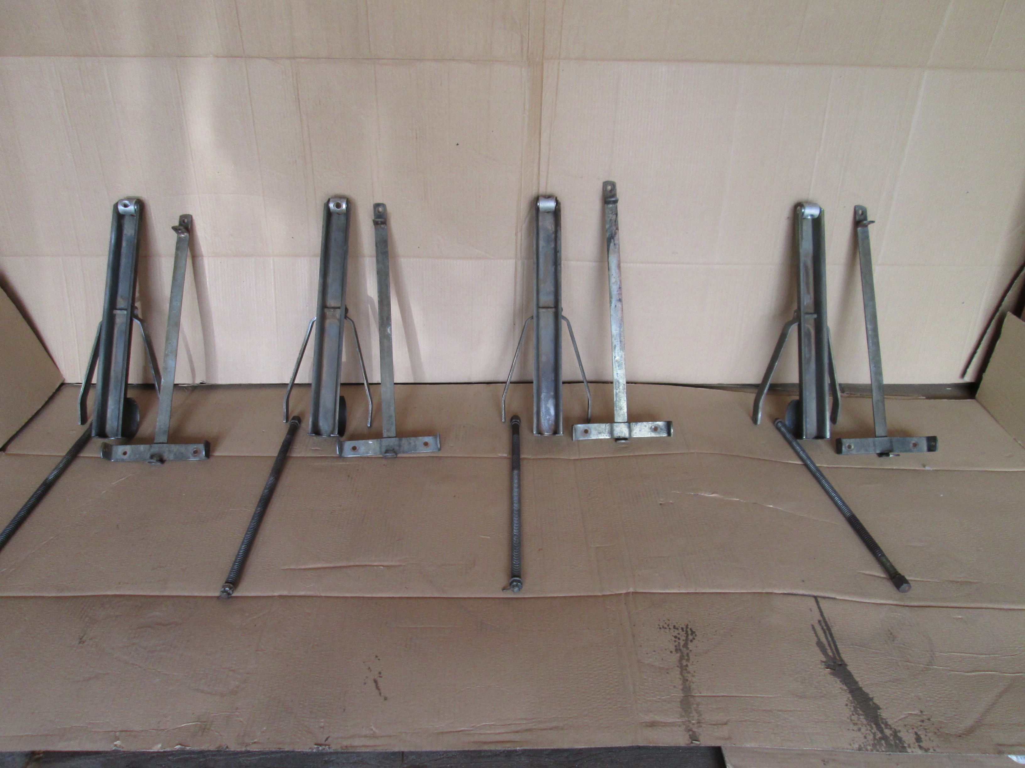

Postautor: to2mek » poniedziałek, 18 kwie 2016, 20:08

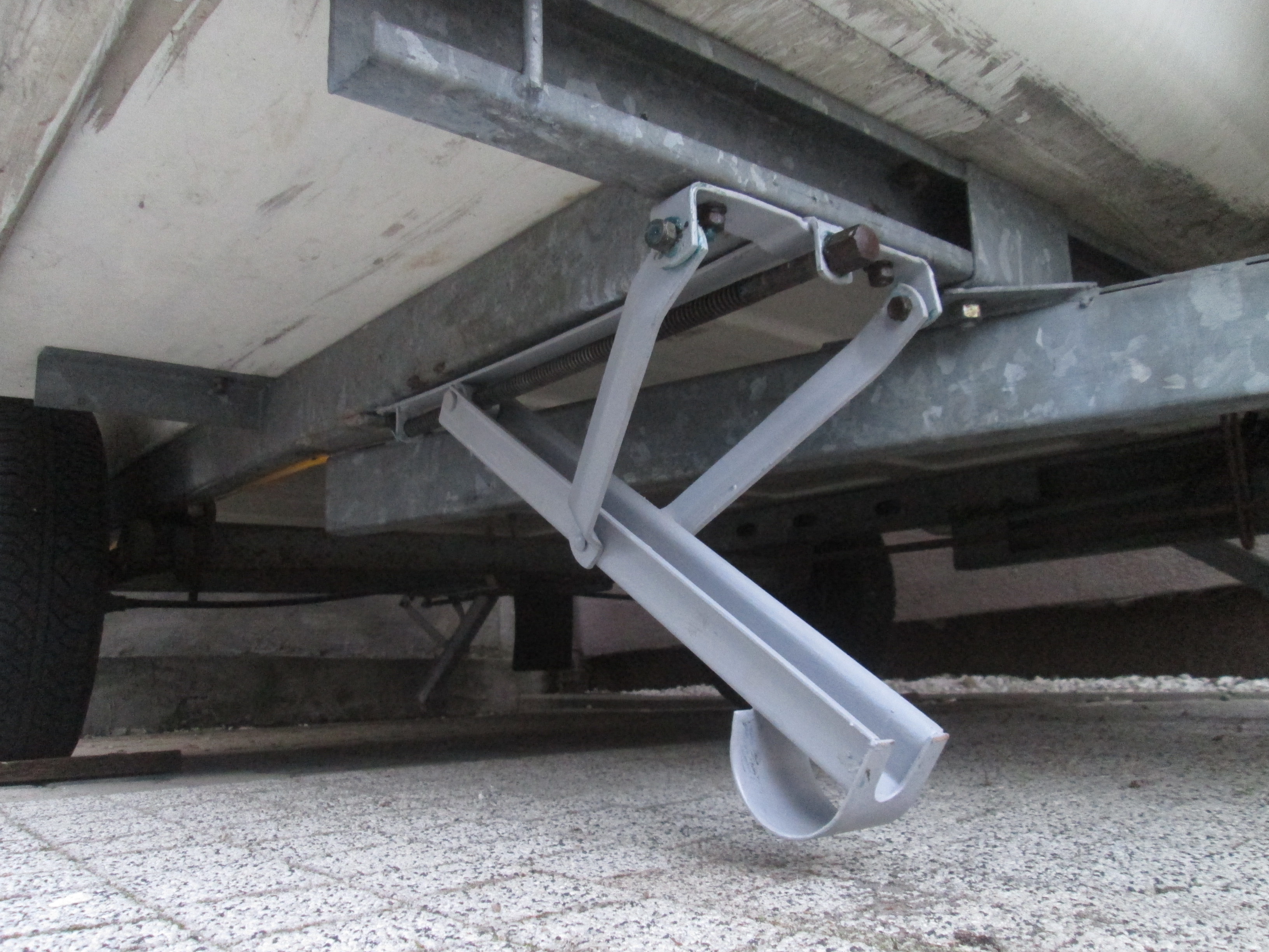

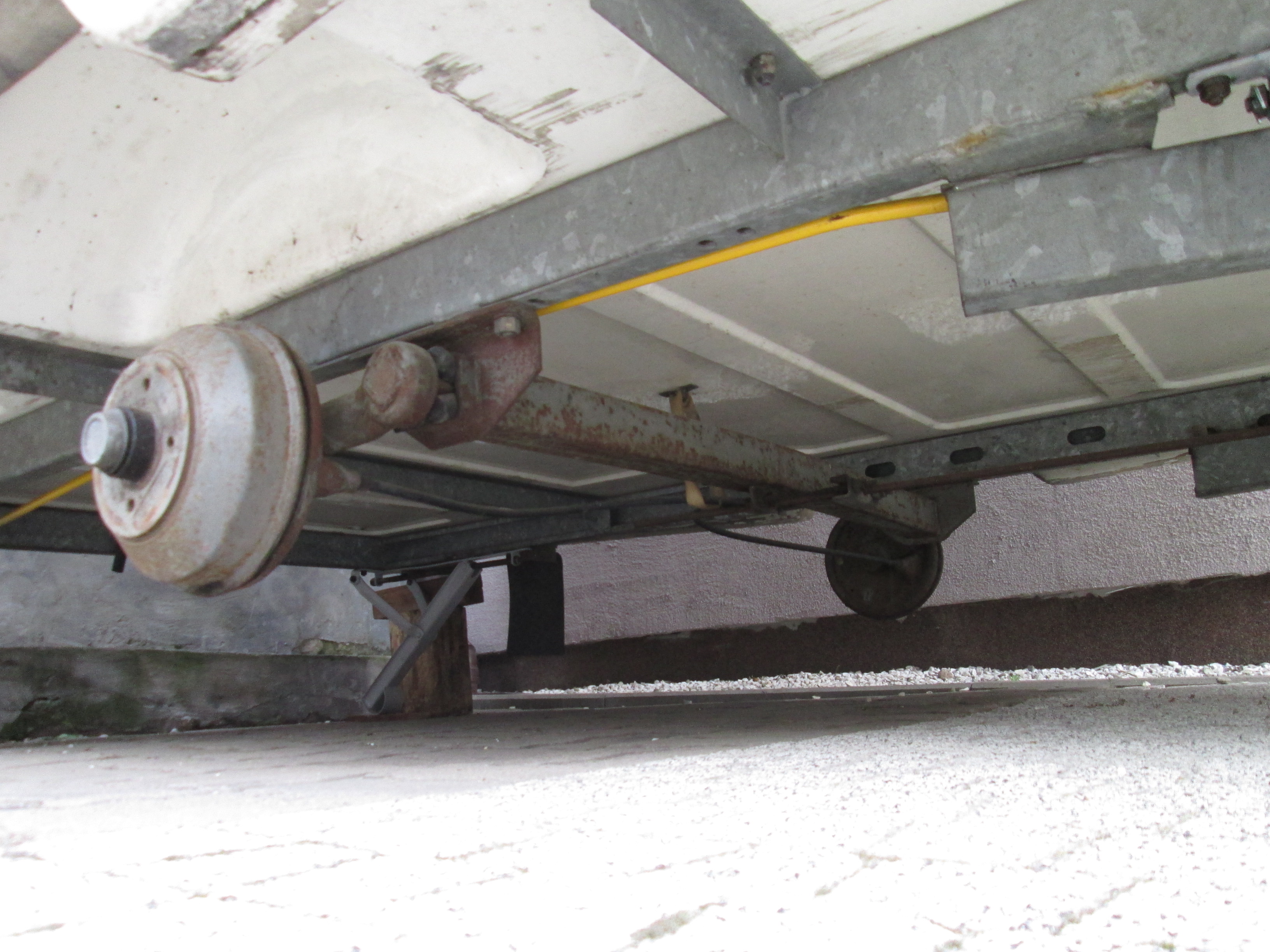

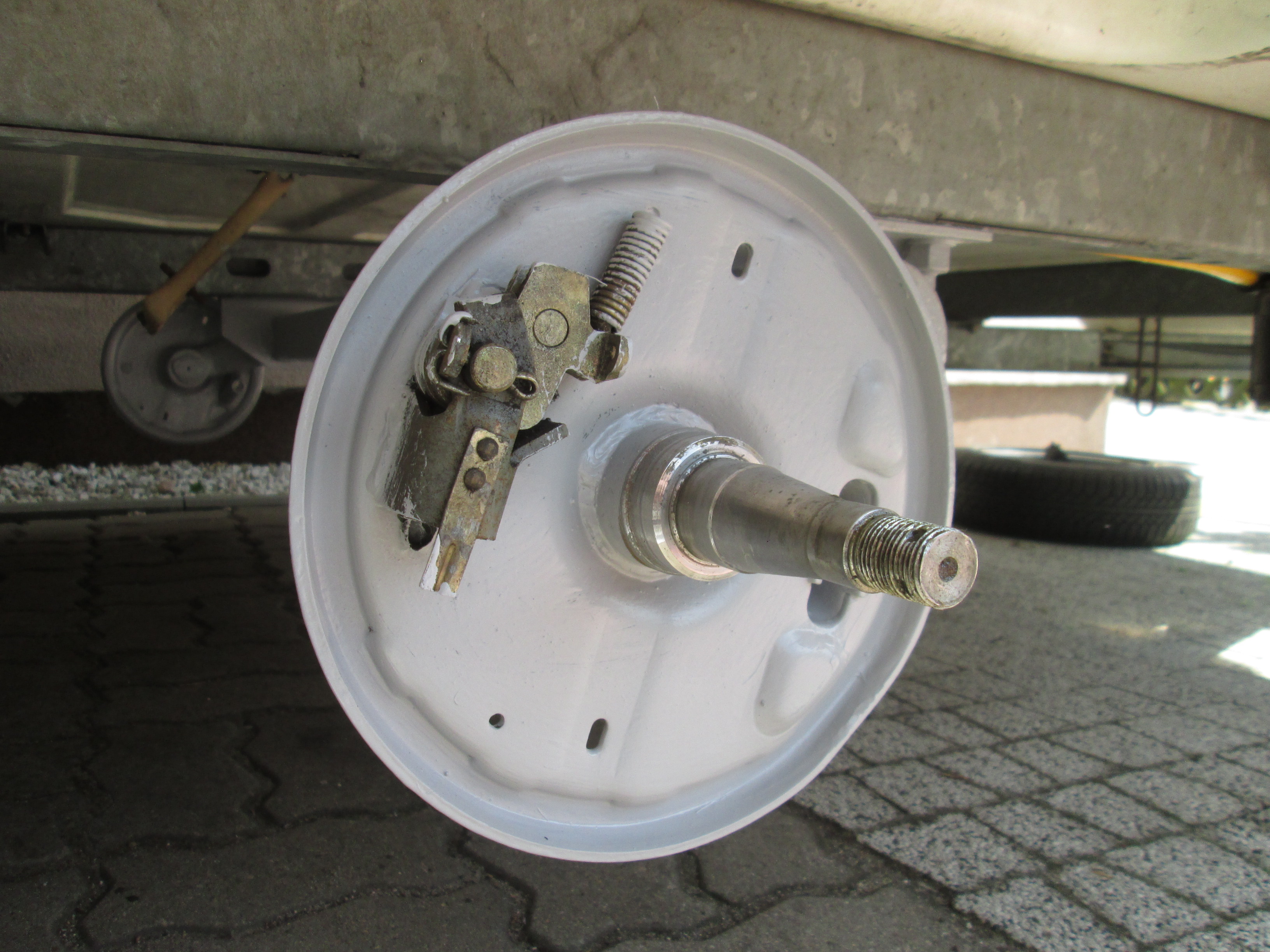

Podpory odmalowane i przesmarowane
Re: Tomek z Łodzi n126nl remont
Postautor: naal » poniedziałek, 18 kwie 2016, 21:56
Czy to zwykły szary podkład?
to2mek
Posty: 64
Rejestracja: piątek, 29 maja 2015, 22:23
Lokalizacja: Łódż
Postautor: to2mek » poniedziałek, 18 kwie 2016, 23:14
naal pisze:Czy to zwykły szary podkład?
http://www.stahldur.com/
odcien szary jasny

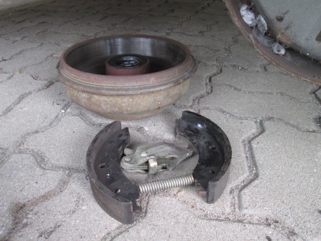

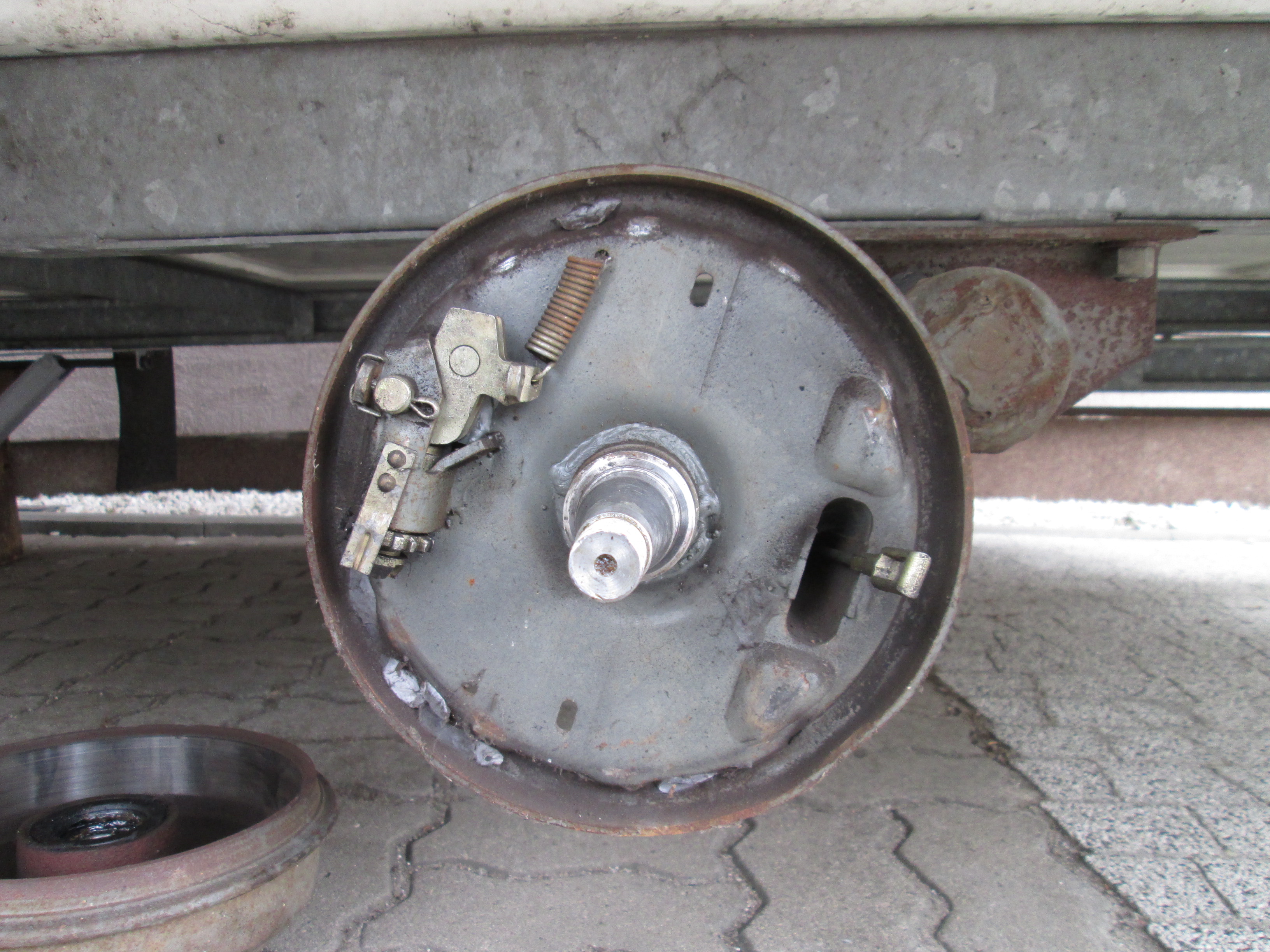

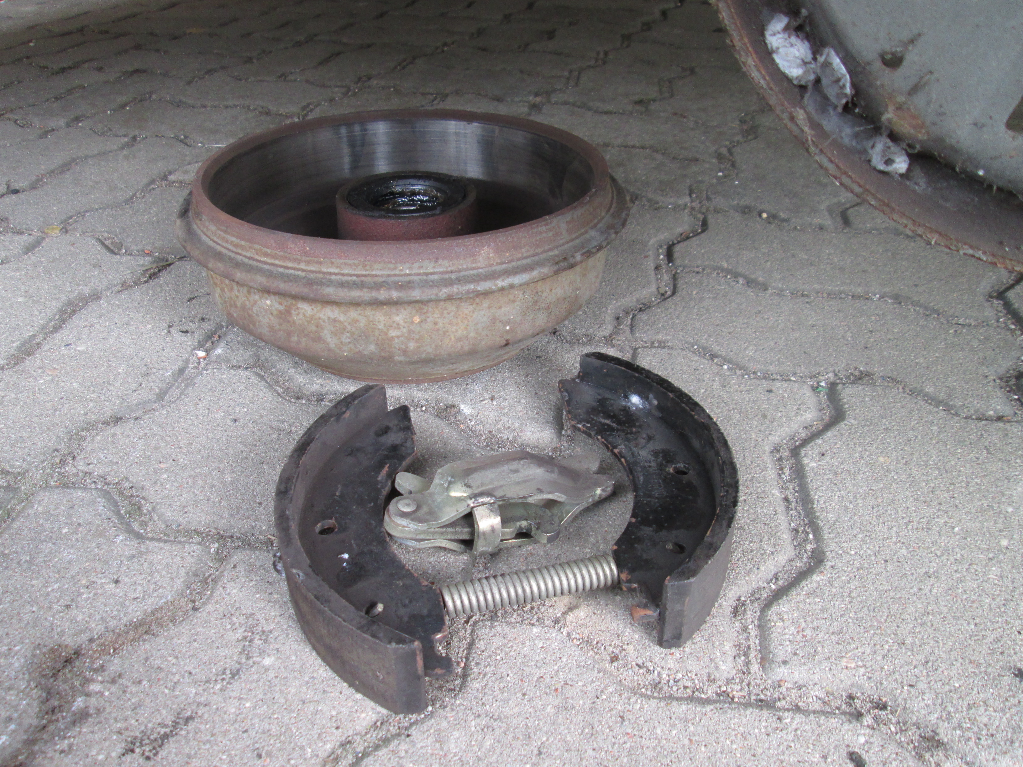

Postautor: to2mek » niedziela, 24 kwie 2016, 17:40

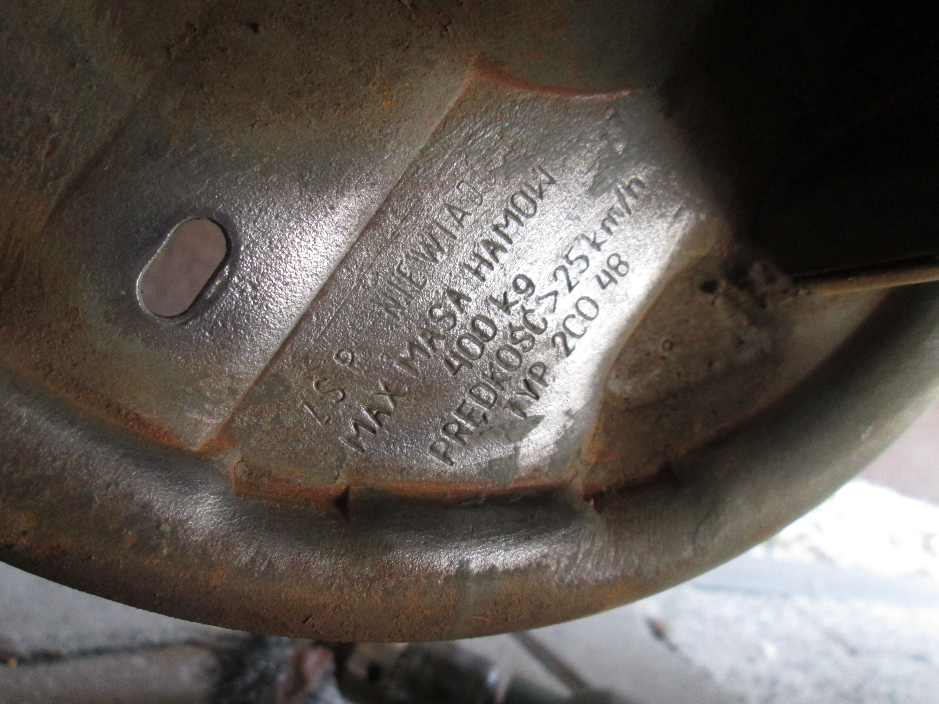

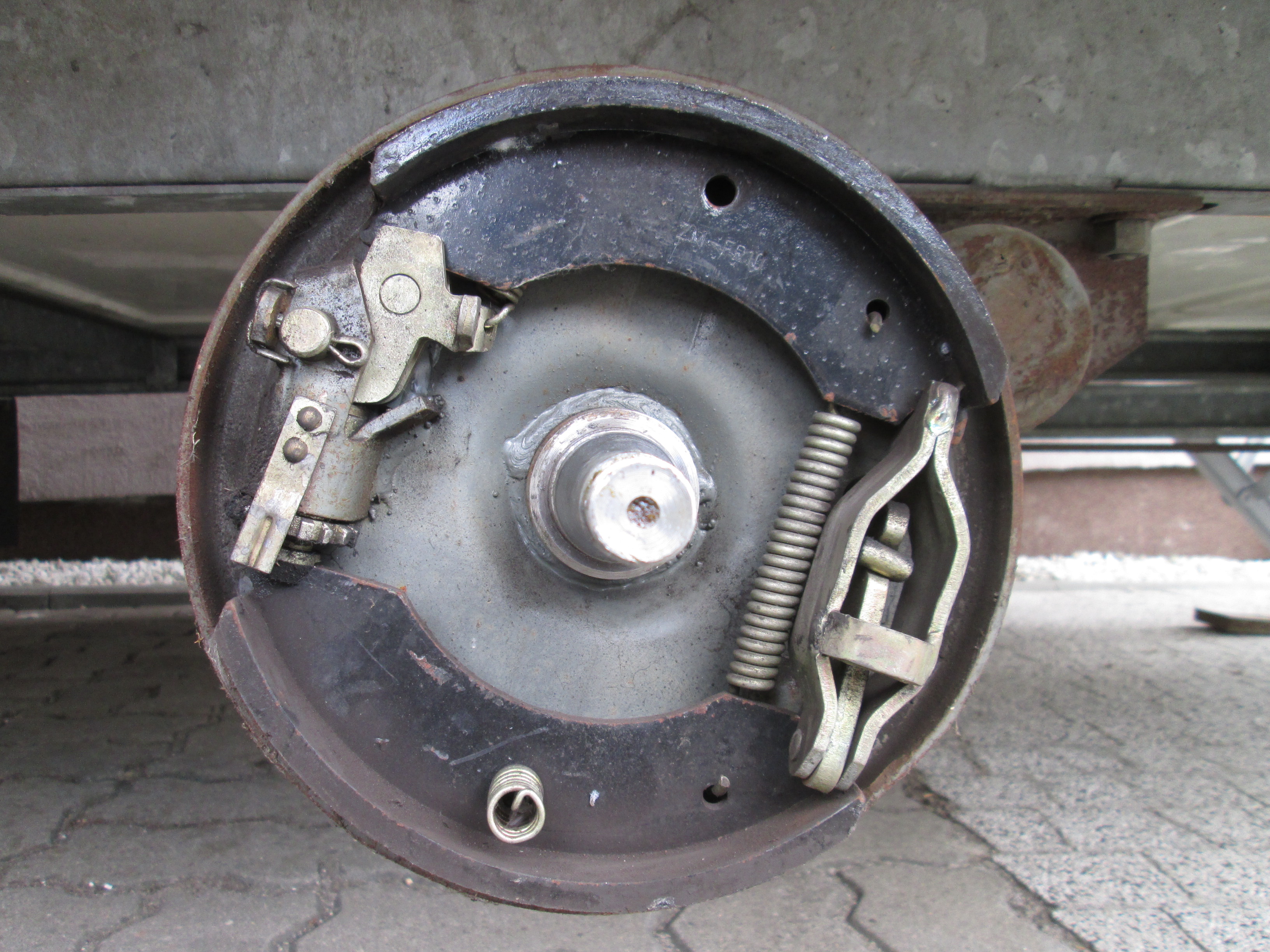

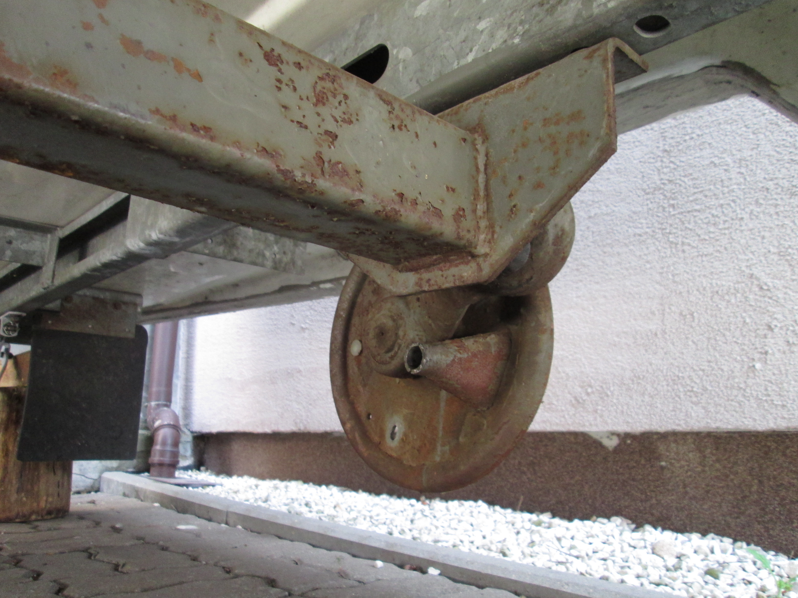

Przeglad hamulca najazdowego

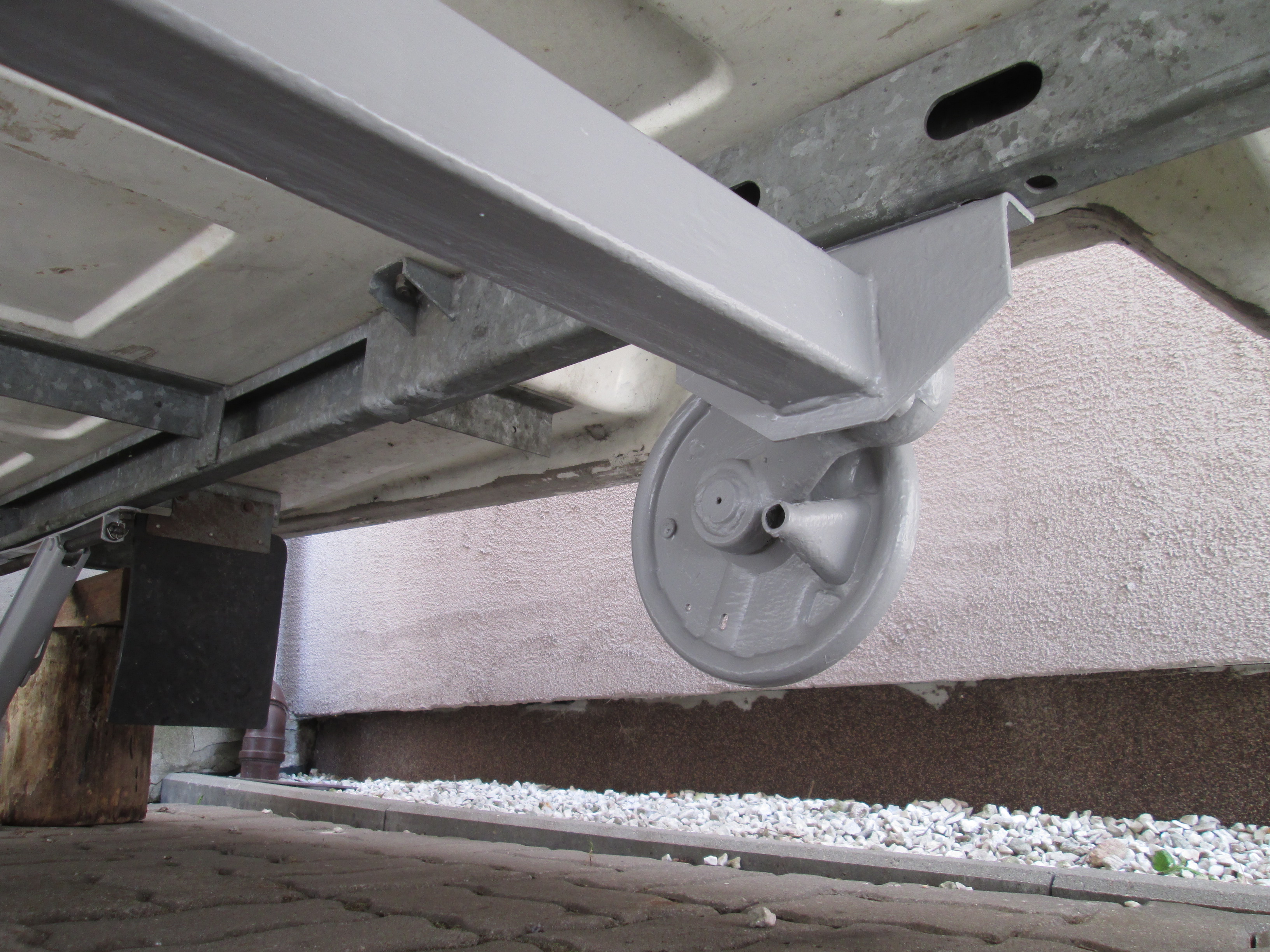

Postautor: to2mek » czwartek, 5 maja 2016, 20:06

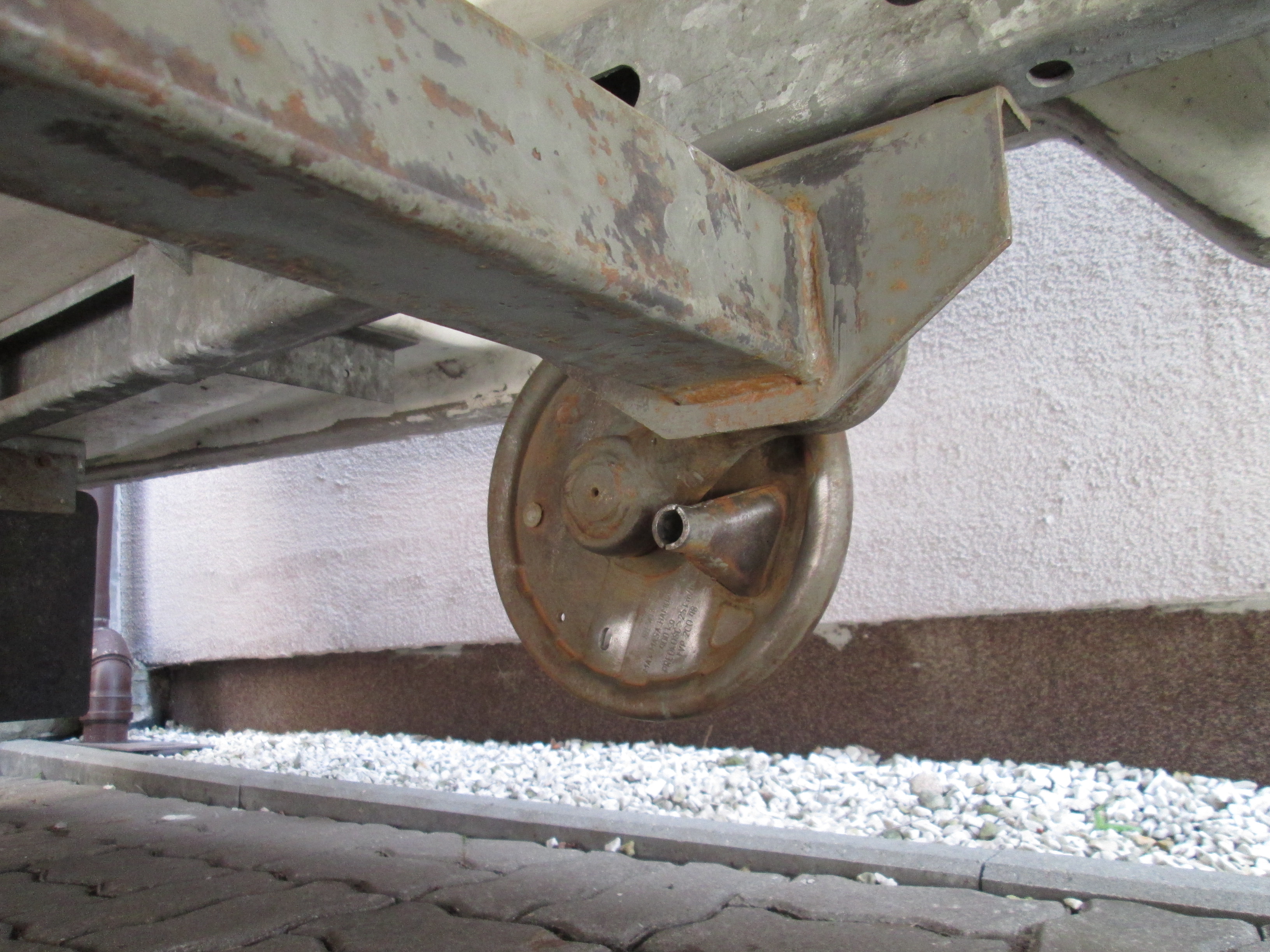

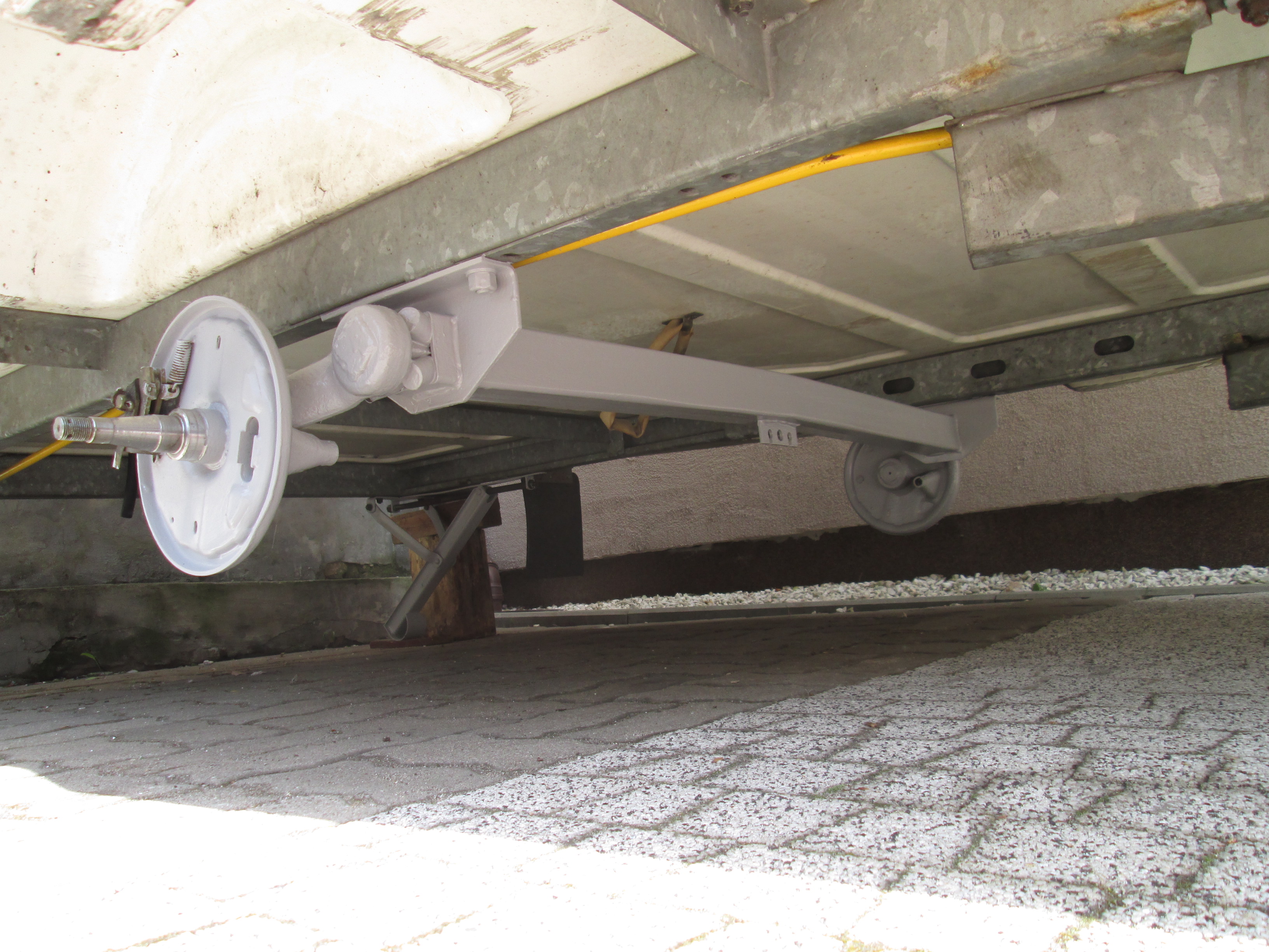

Malowanie osi

Postautor: to2mek » sobota, 7 maja 2016, 13:40

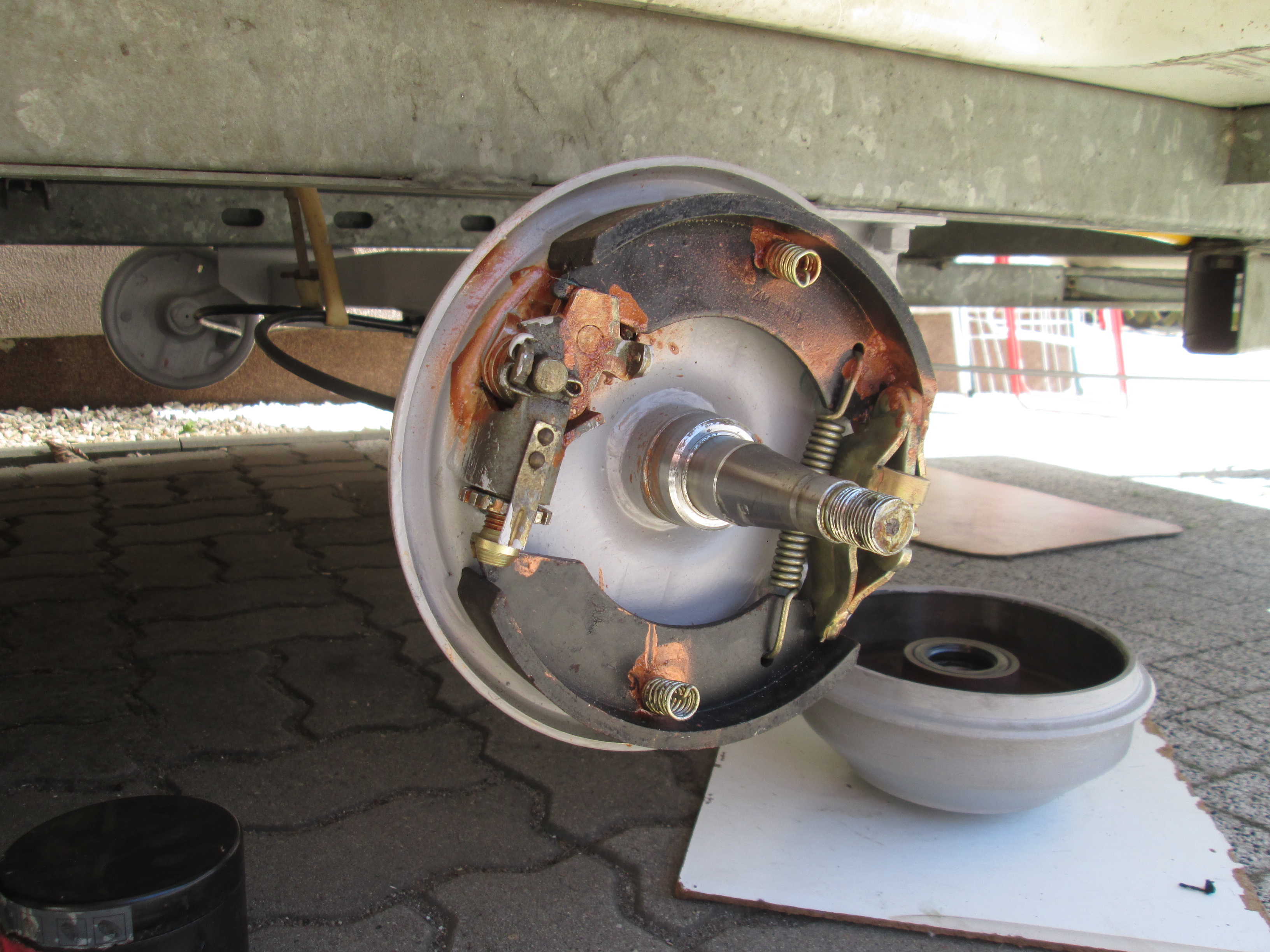

Skladanie i regulacja ukladu hamulcowego

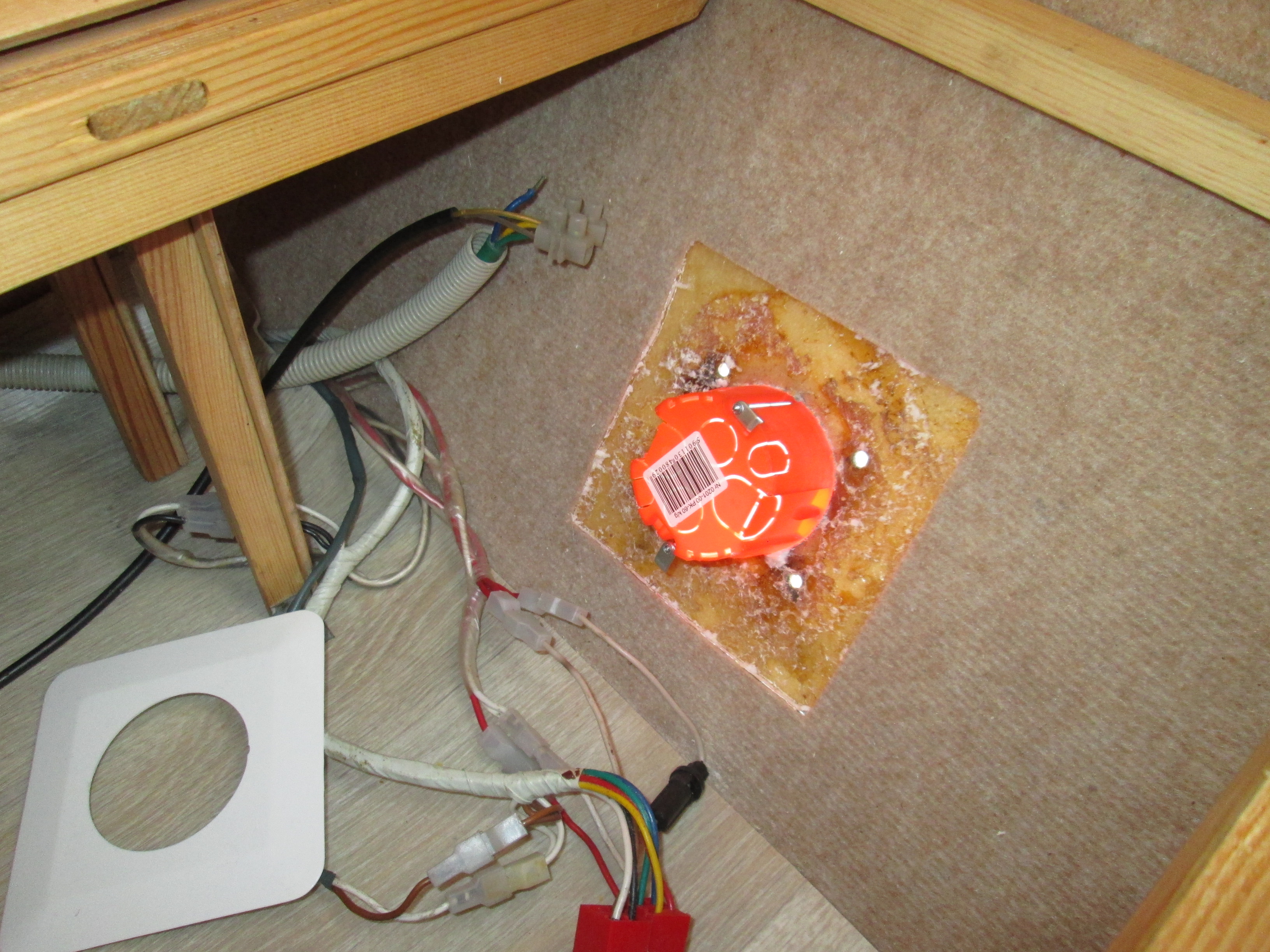

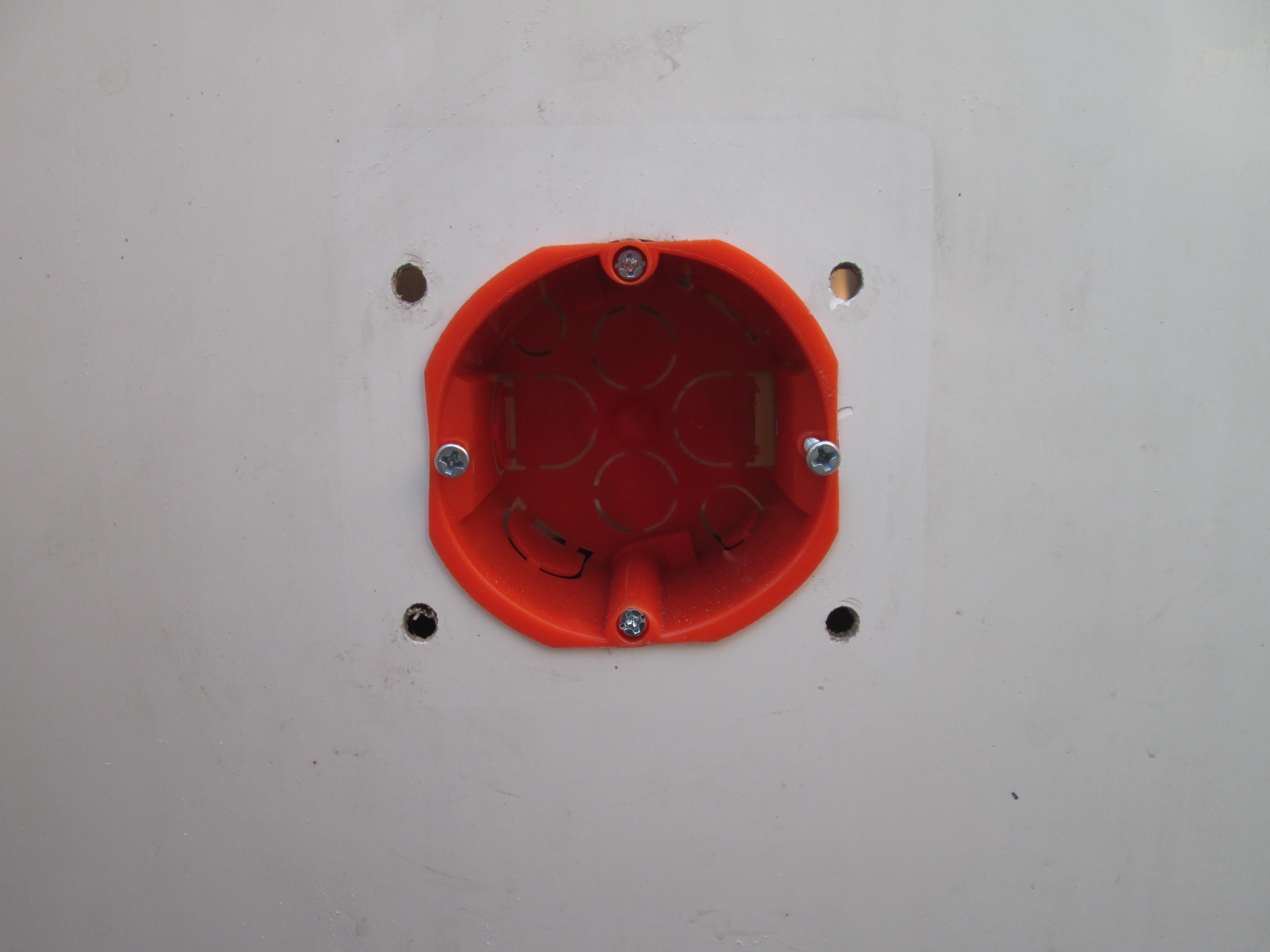

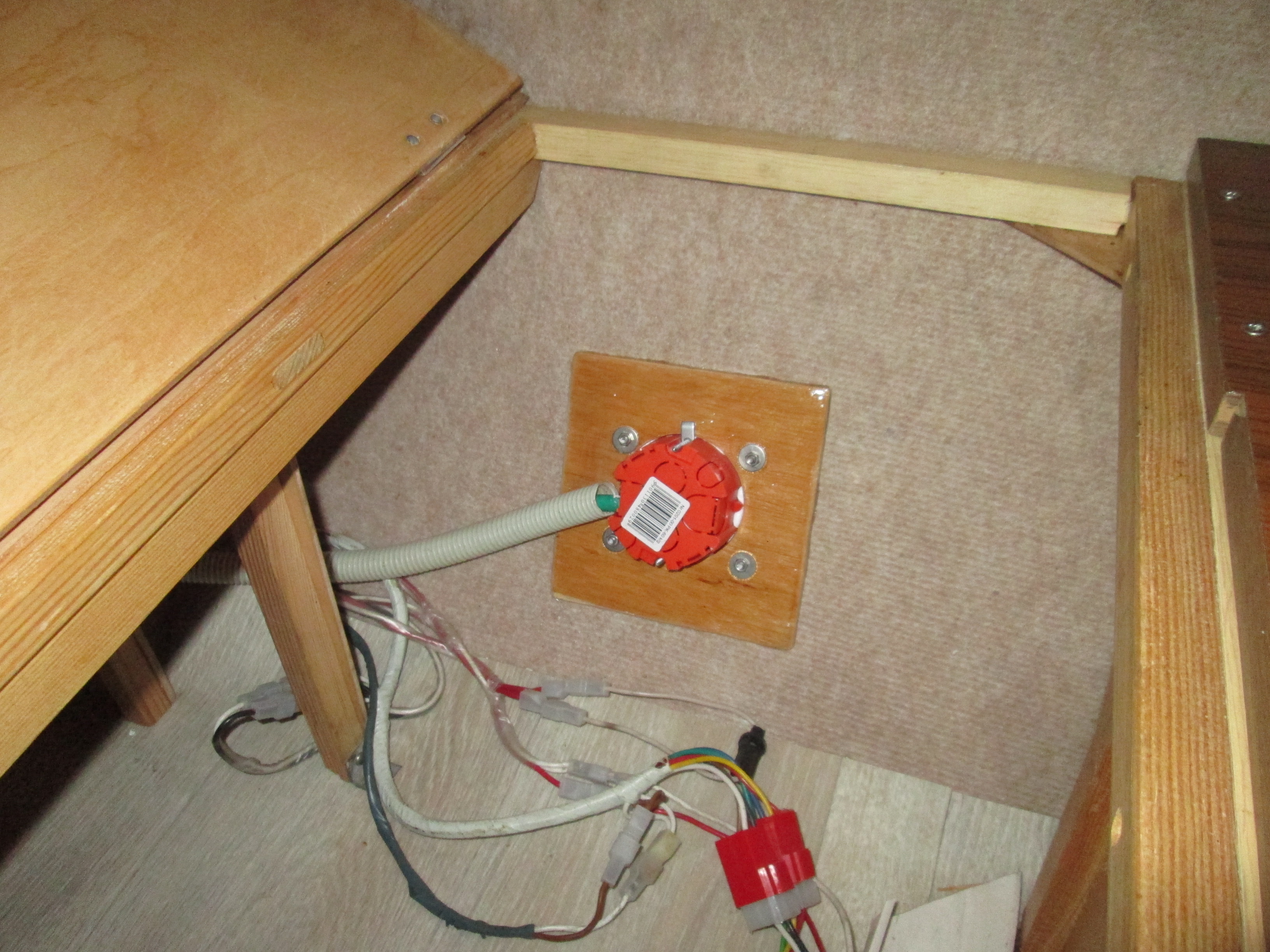

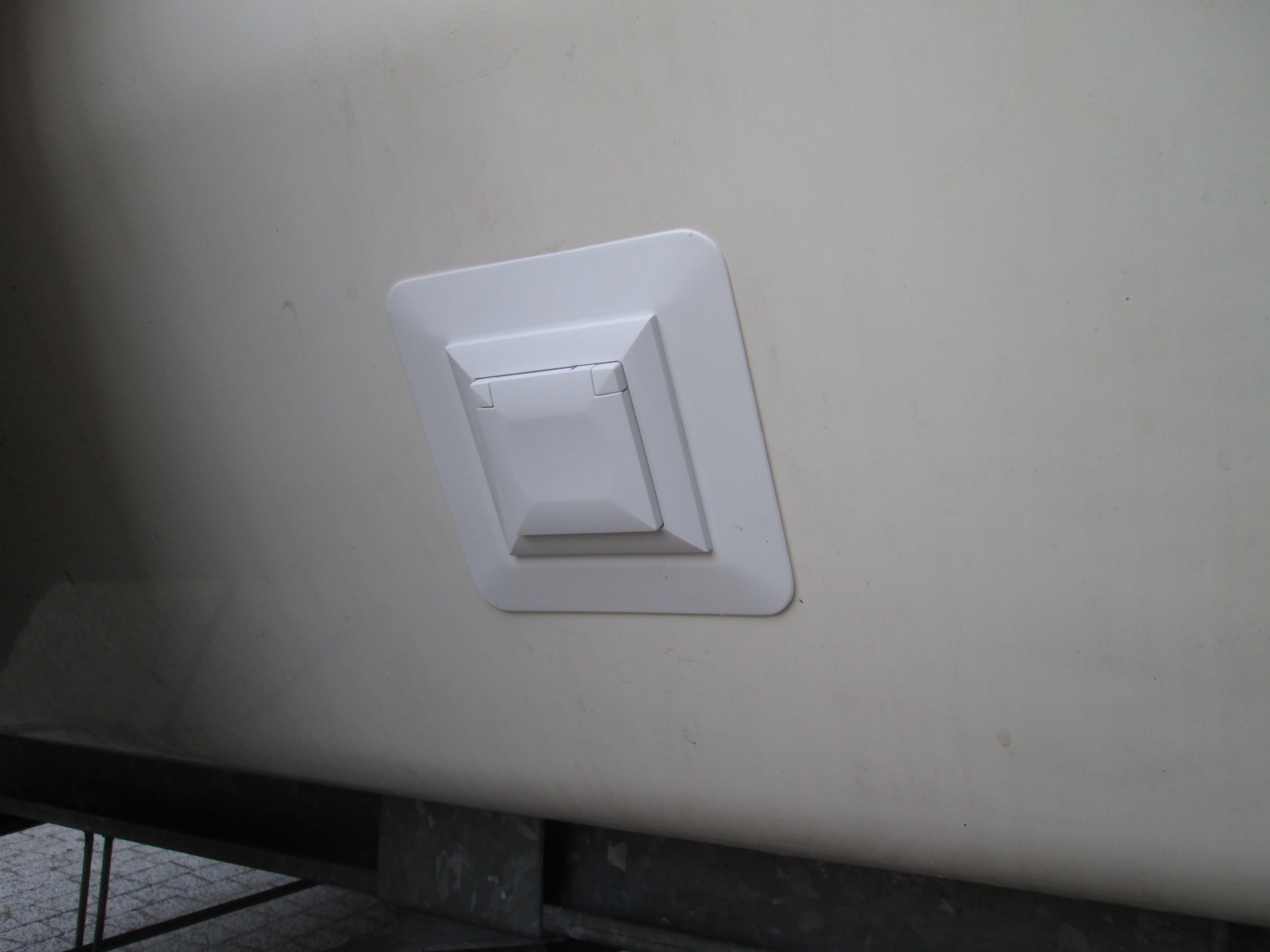

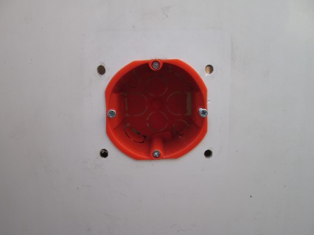

Elektryka

Postautor: Robcio » poniedziałek, 23 maja 2016, 09:32
to2mek pisze:Elektryka
Czy to gniazdo ma sluzuc do podpinania pradu do przyczepy?

Postautor: to2mek » poniedziałek, 23 maja 2016, 20:57
Robcio pisze:
Naskrobane Tapatalk'iem.
Też moze spalnic takie zadanie
Zabawa na calego

Postautor: Robcio » poniedziałek, 23 maja 2016, 21:10
to2mek pisze:
Robcio pisze:
...lepiej zaloz gniazdo odwrotne. Przedluzacz zasilajacy nie moze byc z obu stron zakonczony wtyczkami - to wyjatkowo niebezpieczne.
SQ8KMY via Icom D-Star
niebieski-n2
Posty: 304
Postautor: niebieski-n2 » poniedziałek, 23 maja 2016, 22:36
Mało, że dla ciebie, to jeszcze dla innych.
Coraz większe mam obawy jak moje dzieci biegają po campingu, jak nie parowóz na dyszlu, to pomysłowy Dobromir elektryk, Bóg wie co jeszcze?
