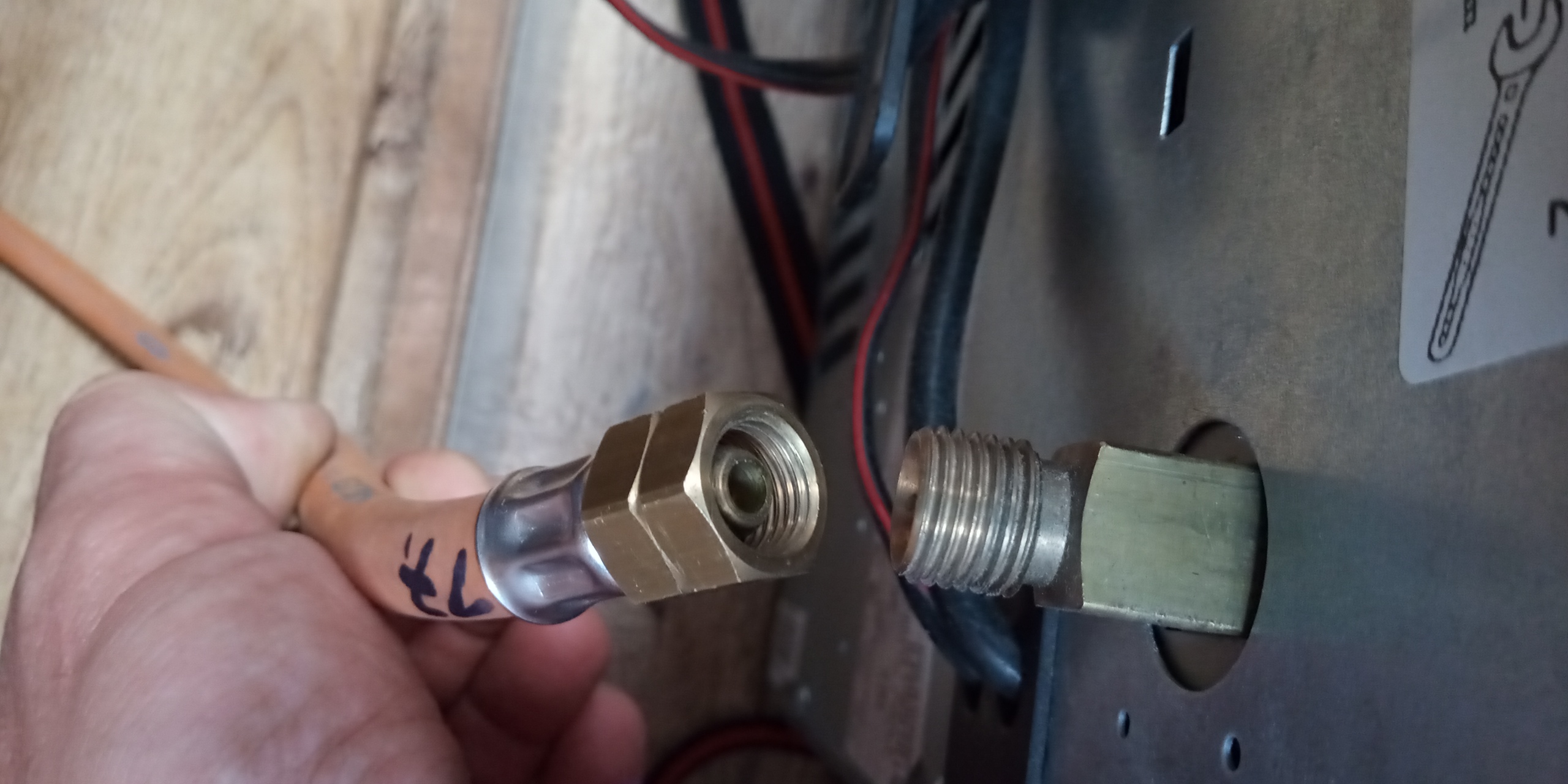

Nie ogarniam rozmiarów, przejściówek itp. więc liczę na pomoc. Potrzebna złączka kątowa 90st. żeby podłączyć lodówkę turystyczną z wężem. Chcę zamówić a nie wiem jaki to rozmiar, nakrętka na klucz 17.

Za mało. Daj fotki podłączenia lodówki

Takie przyłącze.
Posty: 4350
Re: Gaz i kilka odbiorników
Post autor: tomcat »
Czyli 1/4" lewy gwint sądząc po zdjęciu :?
Jaki rodzaj uszczelnienia tam masz?
Obstawiam kuliste bezuszczelkowe.
Powinna podejść kształtka, którą podlinkowałem z tym, że ona wymaga uszczelki.
Ja sobie poradziłem uszczelniajac połączenie taśmą teflonową.

tomcat pisze:Jaki rodzaj uszczelnienia tam masz?
Baryłka.

Jeżeli uszczelnieniem jest baryłka to gwint jest 3/8, a nie 1/4.
Jesteś pewien tej baryłki?
