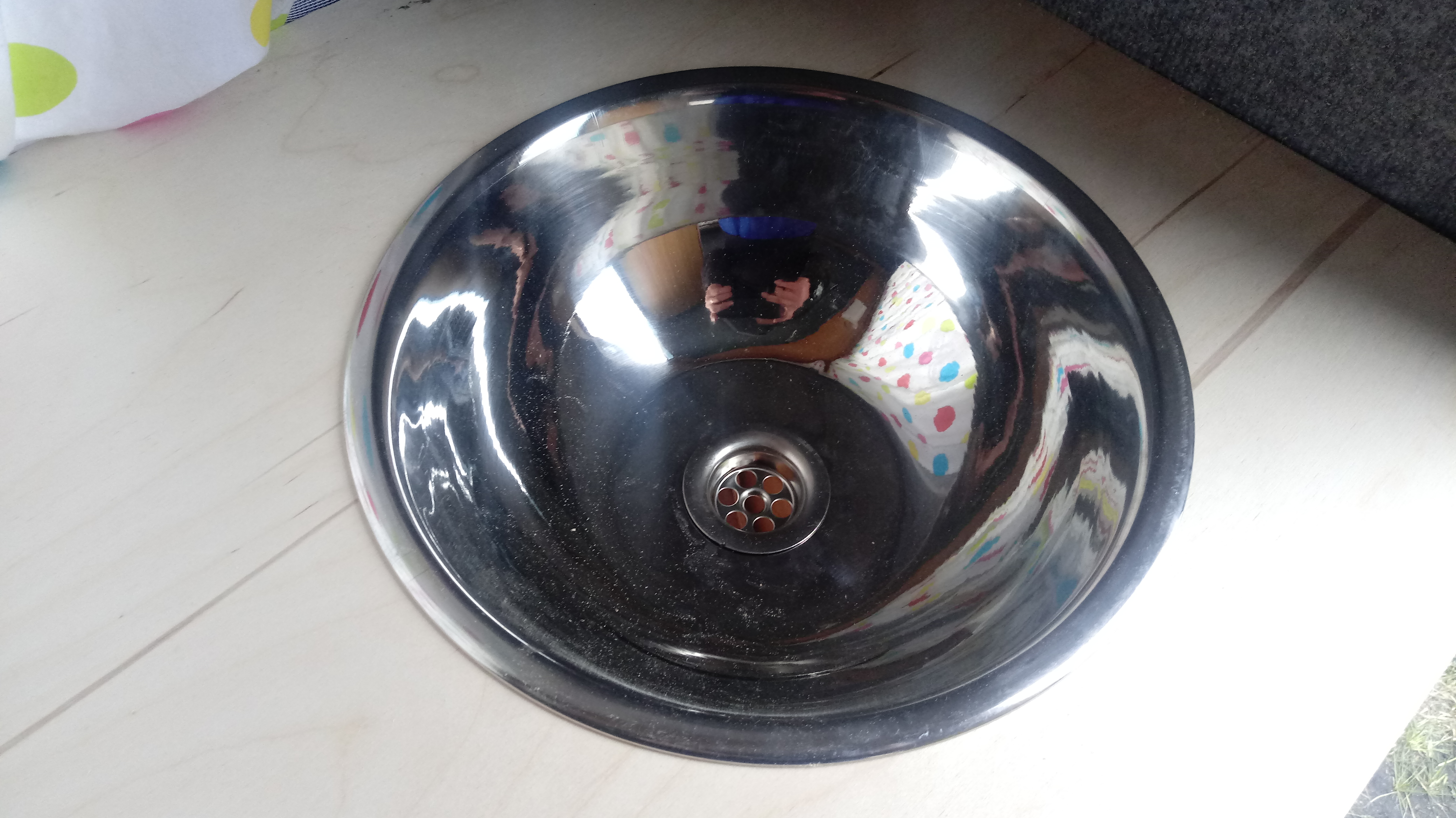

Dla odreagowania wystrugałem sobie nowy blat kuchenny i zlew.

Nie dość że Montiemu miske zabrałeś, to jeszcze dziury zrobiłeś :mrgreen:
Powodzenia z Faro :)
