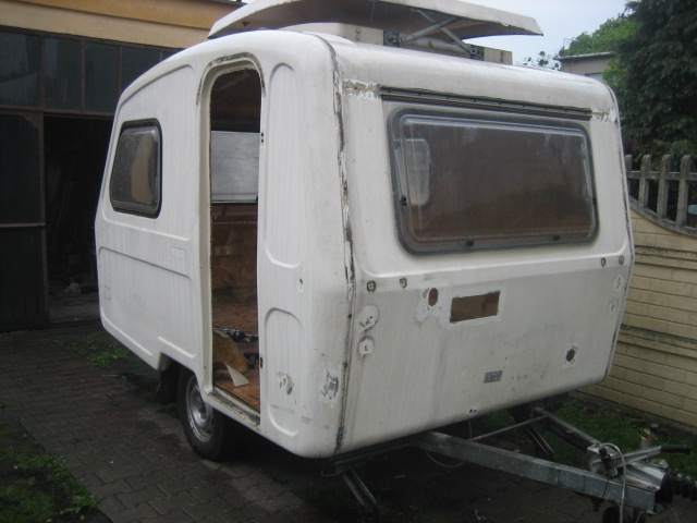

A ja mam plan taki; powyrywać resztki zalać szpachel z włóknem szklanym , następnie wiertło fi 2,5mm i kręcić w te same miejsca. Następnie od wewnątrz pociągnąć żywicą ,jak by wystawały wkręty szlifierka potem żywica z pędzla. A ogólnie małymi kroczkami do przodu . Pogoda nie dopisuje więc robota stoi

Zamiast szpachli proponuję mieszankę pociętego włókna z żywicą.
Od spodu wyszlifować gumówką i zabezpieczyć żywicą ale też z łatką włókna szklanego - sama żywica jest za krucha.

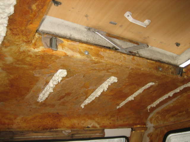

Dzięki za inspiracje - fotki . Myśle dać taki pas jak wytłoczenie w połowie. Dziś laminowałem dziury i złącza zostały mi ze 4 łaty na dachu i ,,szyberdachu '' Mam takie pytanko czym polerować szyby? Bo jakieś matowe i przyjmują brud i glony

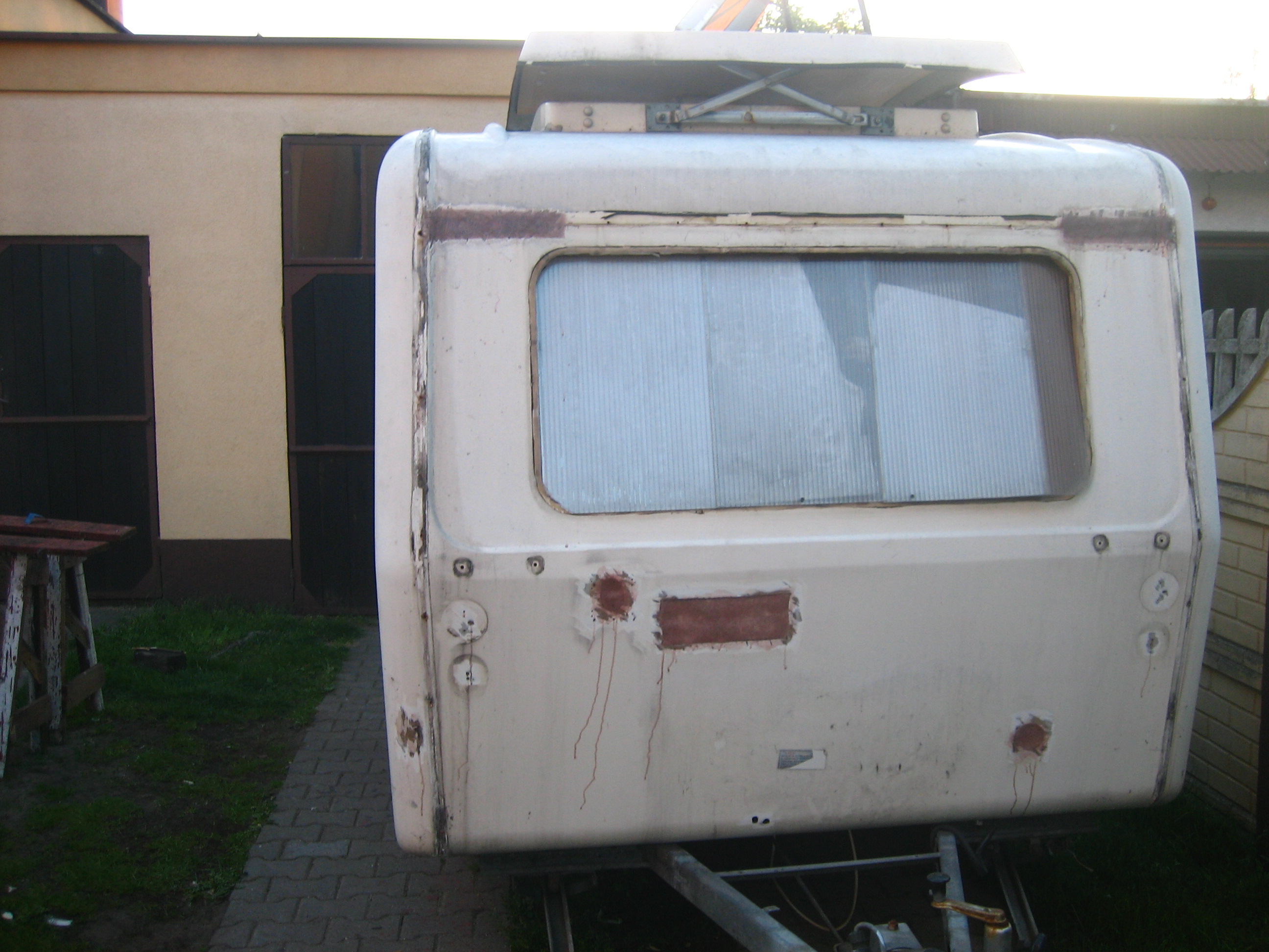

Ciężko idzie :( brak czasu .Szef dołozył nadgodziny Boję się że się nie wyrobię urlop tuż tuż - przesunięty z lipca na sierpień :( Enka Wyszpachlowana zagruntowana Po niedzieli malunek . Co sądzicie myśle przyciemnić szyby Tym bardziej że są wymontowane co wy na to? Czym polerujecie listwy aluminiowe? Pod klar? miałki papier i woda ? Czy coś innego?
