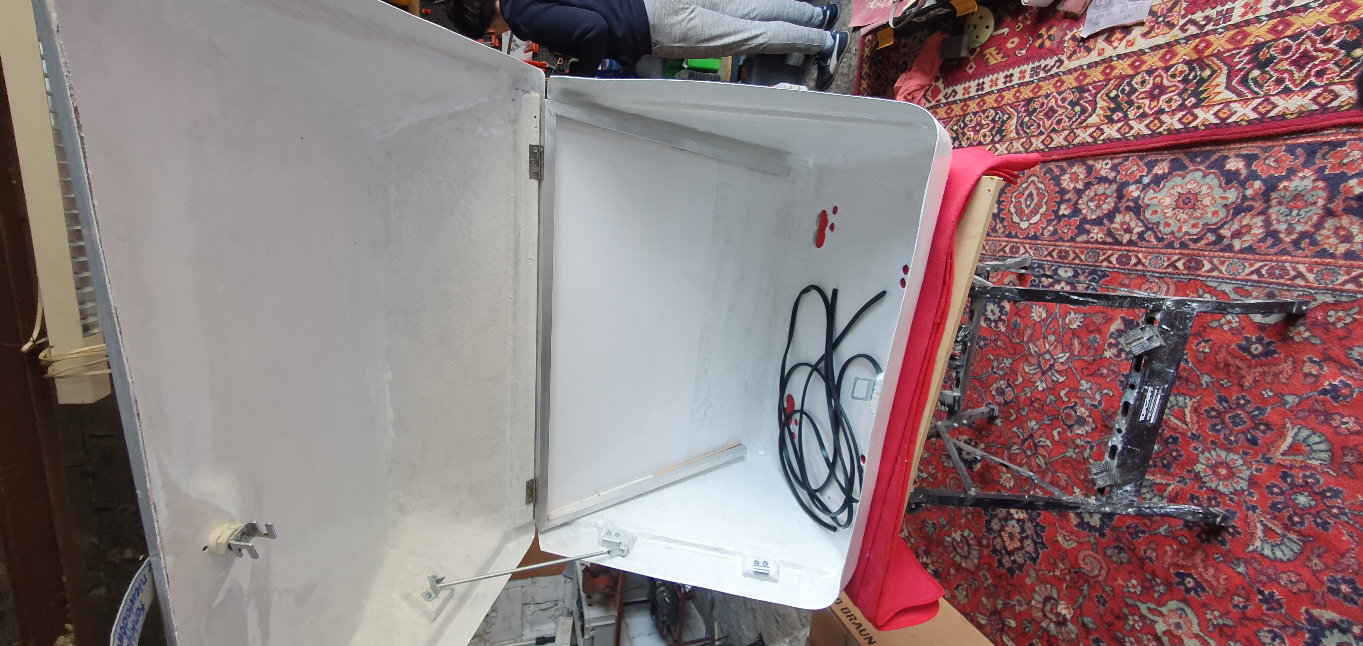

Majówka, majówką, a do ogólnopolskiego godzinki lecą. Było trochę fotek teraz opis. Budka powałkowana dwa razy, trochę boby poprzycinane i czeka na polerkę. Kufer zabudowany, wywaliłem te drewniane klocki i wygięte blaszki mocowania zawiasów. Wstawiłem profil alu 20x20, przycięty pod kątem ok 85 stopni i pospawany. Plecy udało mi się dostać w gratisie od uprzejmego pana w sklepie bo gdzieś mu zalegał kawałek plastikowej blachy :lol:, nadał się idealnie. Całość skręcona i uszczelnione taśmą butylową. Kosz na butle zrobiony pod swoje potrzeby, podstawa na kątowniku stalowym 20x20, miejsce na dużą i małą butlę oraz baniak wody. 8 oczek do mocowania. Wpadnie jeszcze gniazdo 230v do grzałki wody. Ośka miała być nie ruszana ale przy demontażu hamulca/druta podjąłem szybką decyzję o zdjęciu i dokładnym przeglądzie. Szczęki i łożyska jak nowe. Całość wyczyszczona i odświeżona, bębny poszły w najszybszy kolor :roll: felgi czekają na odbiór z proszku. Adaptery podpór wycięte z blachy 2mm, dłuższy brzeg zagięty co bardzo wzmocni płaską blachę, całość ocynkowane. Weekend pauza, od poniedziałku składamy całość do kupy.

Fajny pomysł z tym profilem aluminiowym w kufrze.
Robi za stabilny uchwyt zawiasów i jednocześnie usztywnia konstrukcję.

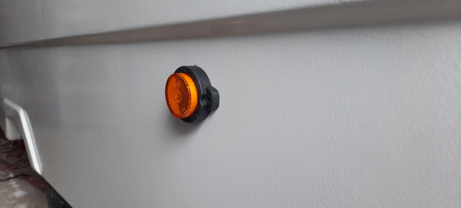

Buda nabiera wyglądu. Chciałem zachować oświetlenie oryginalne więc tylne lampy zostały od Ursusa, przednie i boczne kształtem nawiązują do PRL, całość firmy WAŚ, oczywiście ledowe. Oświetlenie tablicy ori zostało przerobione i też jest ledowe, wyciąłem moduł z lewej lampy tylnej. Listwy zamontowane na taśmie butylowej 20x2, śruby M4x15 z nierdzewki, nowe otwory, uszczelnione wszystko Sikaflexem. Na bocznej ścianie zamontowałem gniazdo 230V i gazowe. W środku nie będzie kuchenki, gotujemy na zewnątrz. Panel montuję na dwóch profilach alu 40x20 przykręconych do dachu śrubami M6x60 w miejscach listew na centymetrowych dystansach aby zniwelować nierówności wręg. Zastanawiam się czy wręgi łapać śrubami do profilu, na pewno wzmocniłoby to dach. Ościeżnica drzwi również na taśmie butylowej 15x1, wkręty w nowych otworach.

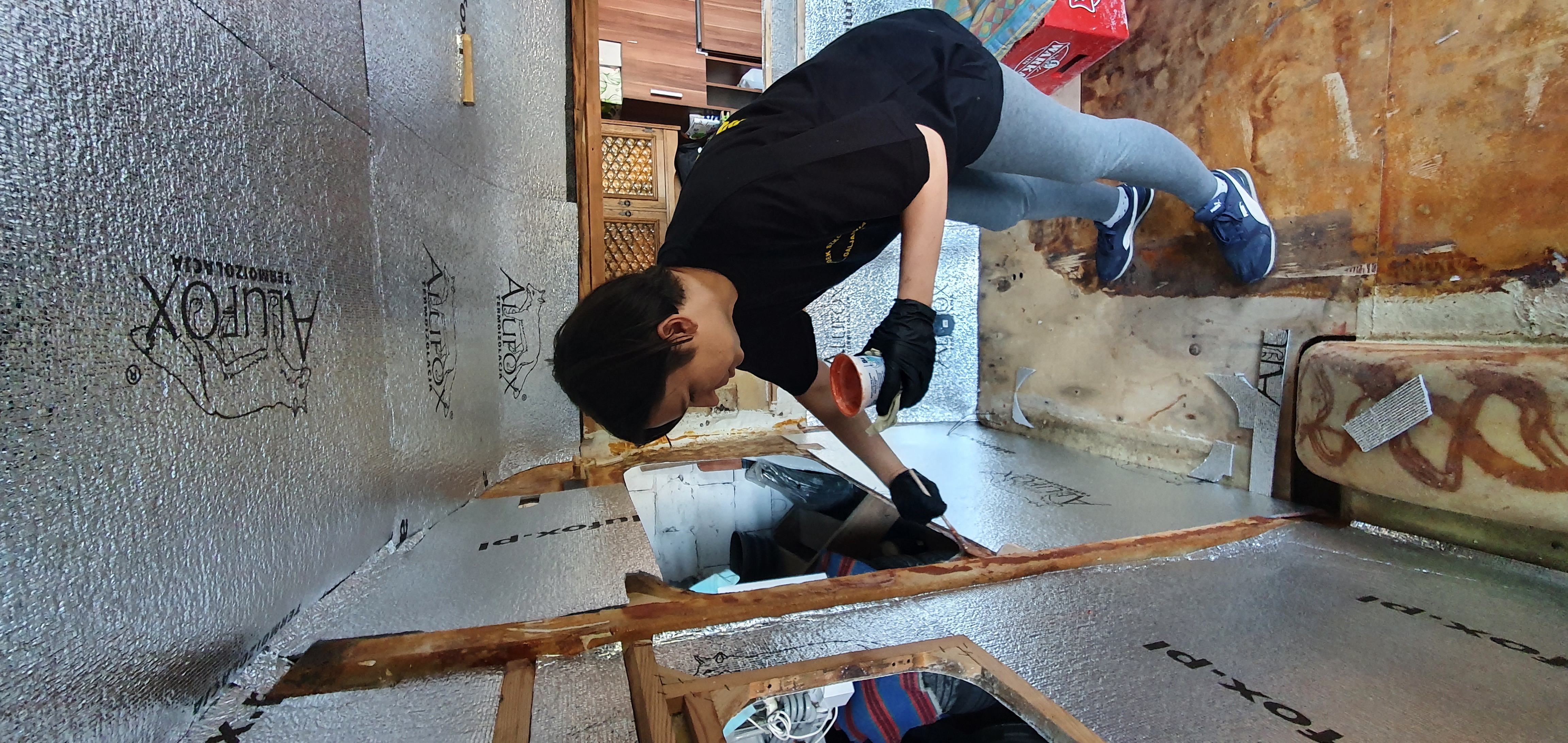

Panel zamontowany, kliny ozdobne listew i ościeżnicy drzwi na miejscu. O ile w długie listwy weszły gładko na płyn do naczyń i ciągnięcie za pomocą kombinerek za jeden koniec, to w ościeżnice nie było tak łatwo. Dwie pary rąk mile widziane. Trzeba było napychać za pomocą plastikowej łyżki z zestawu do samochodowych spinek. Przy tej czynności kilka typowych polskich słów poleciało :lol:. Alufox przyklejony. Rada... jeżeli macie jakieś włosy na wierzchu to szybko je schowajcie. Klej nie wybacza :D. U mnie glaca łysa, ale inny zarost jest spory więc po pierwszym klejeniu szybko trzeba było się ratować i z pomocą przyszła niezastąpiona trytytka :mrgreen:. Ps. Była przymiarka okna, wygląda zarąbiście, takie chcieliśmy :P

Dzień spędzony na zaklejaniu łączeń izolacji i przyklejaniu największego płata tapicerki. Tym razem bez pędzla :lol:. Jedna puszka kleju w sprayu nie wystarczyła i Edzia gnała do marketu żeby dokończyć sufit. Ja w tym czasie zabrałem się za drzwi. Wyszły schludnie. Macie może pomysł na zamaskowanie wkrętów ramy? W oryginale nic nie było, trzeba improwizować :mrgreen:
