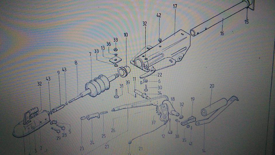

Katalog części zamiennych z Niewiadowa - zazdroszczęmariusz724 pisze:vvarrior .... U Dariusa można kupić za 140 zł .
Szukaj z takimi oznaczeniami KF-9 , UN -9 Ten pasuje na 100% .
Zakres pracy 500 - 1000kg. Długość całkowita 450mm. Tłoczysko: długość 210, średnica 8mm, średnica otworu 10mm. Cylinder: długość 238mm, średnica 24mm, średnica otworu 12mm.
Jeśli jest krzywe to do wymiany , ale nie trzeba kupować od razu całego najazdu .

Kompilacja wszystkich podpowiedzi za które serdecznie dziękuję dała mi dużo informacji.
Szkoda że dokumentacja prezentowana przez sklepy jest kiepska technicznie w sensie np. wymiarowania
przedmiotów ale tu niedoceniona okazała się także rozmowa z Dariusem (Darius - przyczepy).
Wczoraj rozmowa przez telefon dzisiaj paczka pod adresem to jest to!
I co powstało jak na razie:
Nowy typ suwadła jest wykonany z materiału o grubszych ściankach ale i delikatnie krótszy.
Do nowego typu najazdu (chyba UN-9) nie pasuje stary amor ale zgodnie z tym co napisał Paweł (PawloFiona)
nasz poprzedni nadaje się do wymiany.
Nowy:
Potrzebuje do wciśnięcia nacisku 26...28kg.
I "oddaje" siłę ok 7..8 kg zwrotną.
Całość po złożeniu do przymiarki wygląda tak więc pasuje.
