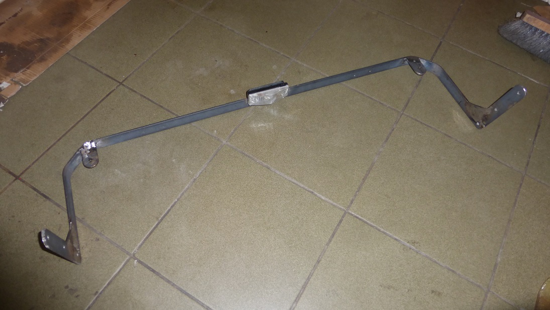

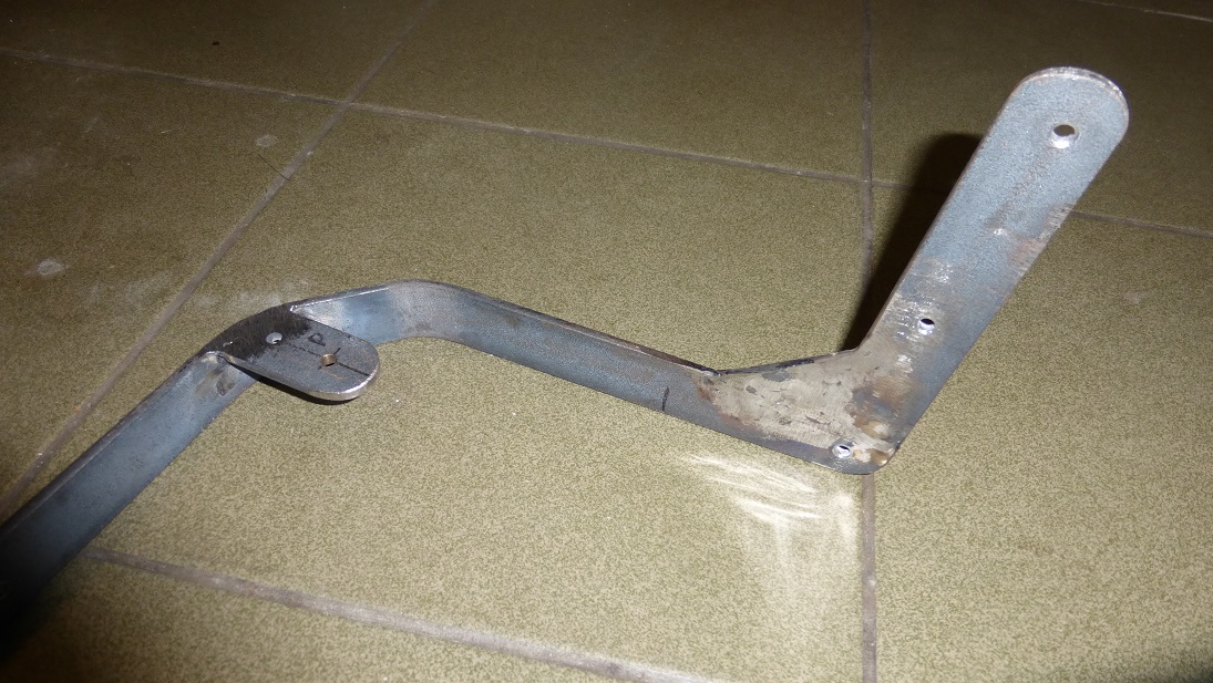

Ciąg dalszy prac przy kuferku. Z powodu podniesienia klapy trzeba było wykonać nowy pałąk trzymający zawiasy. Dorobiłem go z płaskownika wyginając podobnie jak oryginał z tym, że jest nieco grubszy i sztywniejszy. Trochę inaczej rozwiązałem dolne mocowania do kubła, tak aby trzymał się do niego porządnie. Teraz klapa jest o wiele cięższa więc to ważne. Dodałem też mocowanie do jednej z lampek które dawno temu (http://www.fanklub-niewiadowek.com/foru ... 86#p136186) przerobiłem po swojemu dodając włącznik.
Poskładałem kufer na próbę by przetestować jak to wszystko działa. Szczególnie ważne było jak klapa będzie współpracowała z teleskopami gazowymi.
Niestety okazało się, że jest lipa. Teleskopy co prawda dobrze wymierzone, trzymają pokrywę ale całość jest zbyt wiotka. Pałąk od zawiasów nadmiernie wyginał się przy poruszaniu klapą ale też sama pokrywa deformowała się na tyle, że nie dało się jej zamknąć na zamek. Teleskopy o sile 80N każdy tak bardzo prężą w pozycji zamkniętej, że całość jest niestabilna i po prostu zbyt licha na takie siły.
Na próbę u góry pokrywy zamontowałem listewkę która nie pozwoliła klapie się wyginać i to na tyle poprawiło sytuację, że kufer normalnie się zamknął. Wiadomy stał się dalszy kierunek zmagań :)

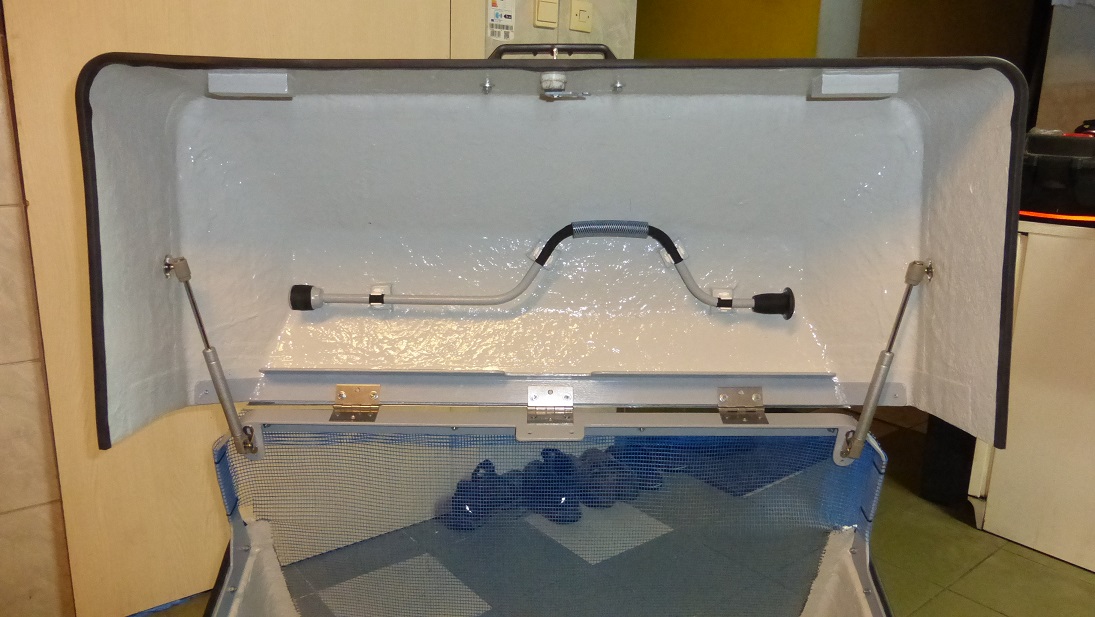

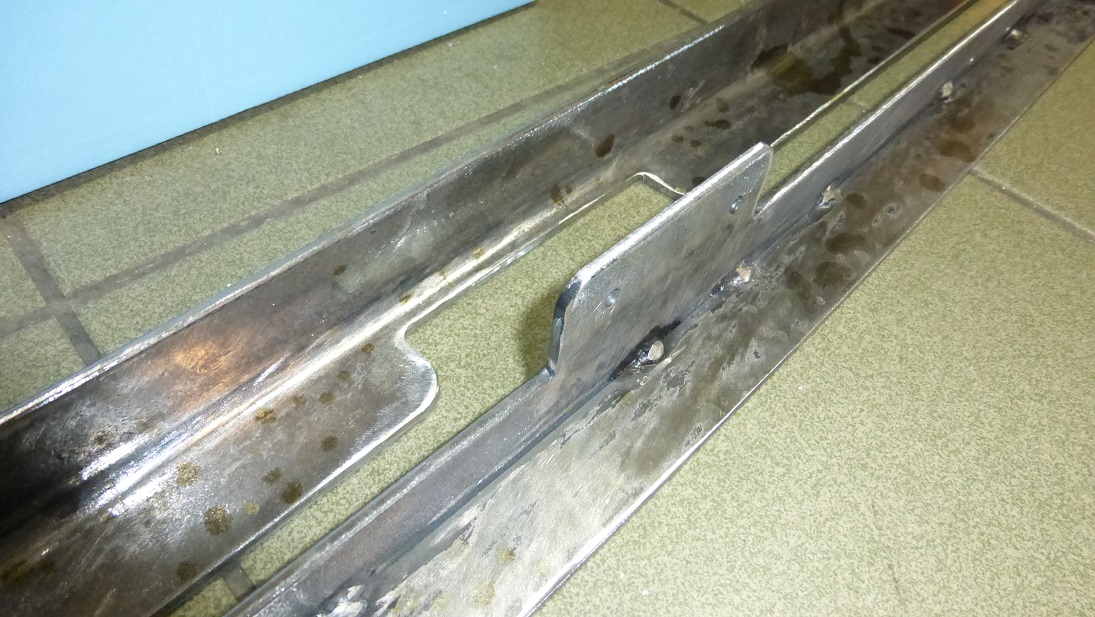

Do zbyt wiotkiego pałąka trzeba było dospawać wzmocnienie z identycznego płaskownika, tworzące razem kątownik. Ogromnie usztywniło to podstawę zawiasów.
Wcześniejsza próba z sosnową listewką pokazała, że konieczne jest usztywnienie górnej krawędzi pokrywy na wysokości zawiasów. Powstał więc element który zamontowany pod pokrywą będzie zapewniał wymaganą sztywność, będąc jednocześnie niewidocznym. Jest to kątownik 40x40 z dospawanymi pod odpowiednim kątem "skrzydełkami" z płaskownika takiego jak cała reszta. Teraz deformacja klapy będzie niemożliwa :)
W ten sposób powstał taki jakby "zespół zawiasowy" który jest bardzo sztywny, niestety trochę waży ale bez niego ani rusz. Dodałem też trzeci zawias pośrodku.
Pozycja klapy zamknięta...
...i otwarta.
...i otwarta.

Teraz wszystko zamyka się i otwiera jak należy. Całość jest sztywna i nie poddaje się pod naporem teleskopów, nawet w pozycji zamkniętej.
Pokrywa stoi stabilnie choć wymienię teleskopy na mocniejsze, 100N. Obecne 80-ki trzymają co prawda ale trzeba niemal do końca podnieść ją ręcznie a więc nie mają prawie żadnego zapasu "mocy" ;) Pokrywa po tuningu jest dość ciężka i obawiam się, że na słabszych w chłodniejsze dni może być lipa i potrzebny badyl :lol:

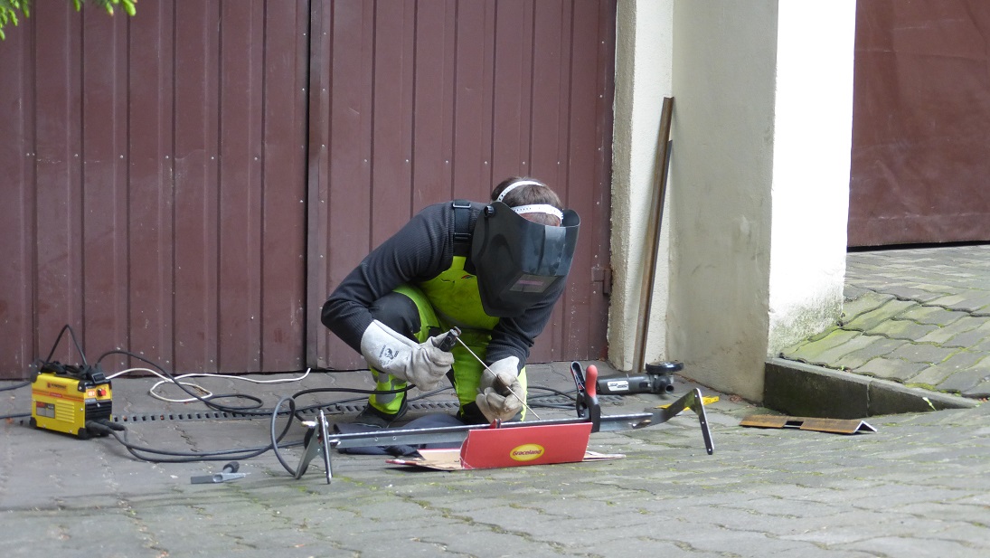

Fotki gdy już jest machnięty podkładem, nie cyknąłem przy robocie. Nie jestem zadowolony ze swoich spawów, coś mi dziurawe wyszły ale to moje trzecie czy czwarte spawanie w życiu i zresztą w kufrze nikt tego nie będzie oglądał. Za to na pałąku są niezłe :)

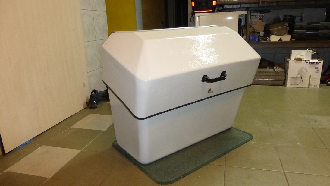

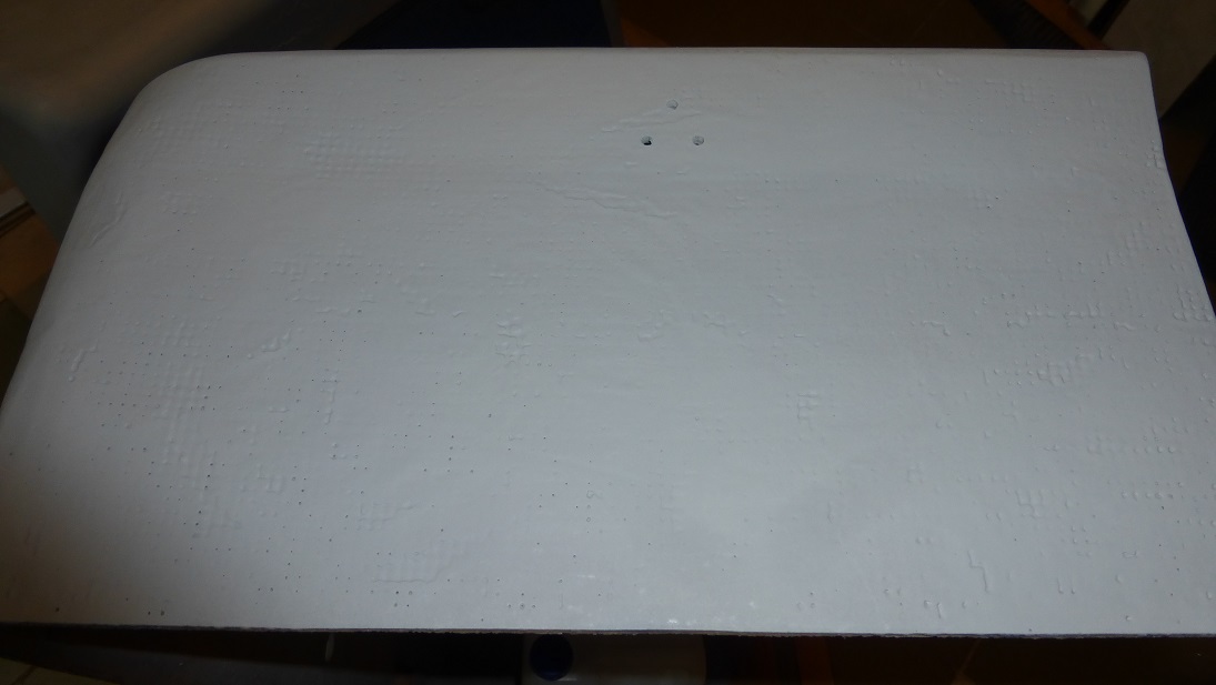

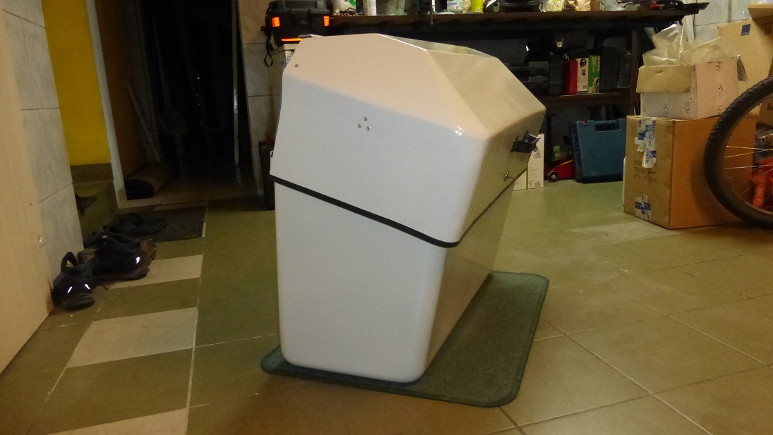

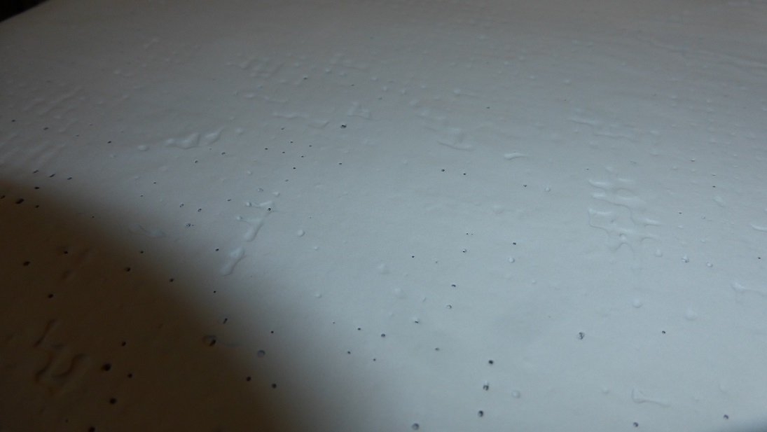

Jedziemy dalej :) Żelastwo gotowe, elementy spasowane przy próbnych montażach więc czas na pudło i pokrywę. Początkowe założenie było takie aby wyrobić żywicę na tyle gładko, aby nie trzeba było używać szpachlówki. Okazało się to bardzo trudne i choć w pewnym sensie się udało to nie było tak dobrze jak chciałem. W bursztynowej strukturze laminatu słabo rozpoznawalne są wszelkie niedoskonałości i dlatego ciężko jest ocenić gładkość powierzchni bez nadania jej jednolitego koloru.
A więc po zmatowieniu powierzchni pociągnąłem wszystko podkładem epoksydowym w sprayu. Dopiero wtedy uwidoczniły się nierówności i zdecydowałem się na szpachlowanie. Tworzenie na płaskiej płycie i papierze do pieczenia zdało egzamin ale do eleganckiej, gładkiej powierzchni sporo brakowało więc położyłem nieco kitu :)
Później wyrównałem ile trzeba ręcznie i szlifierką oscylacyjną.
A na koniec ponownie pomalowałem podkładem epoksydowym.
Wyszło tak, że podrównałem znacznie, choć do ideału sporo brakuje. Na moje oczekiwania jest teraz spoko, drobne nierówności da się przeżyć.

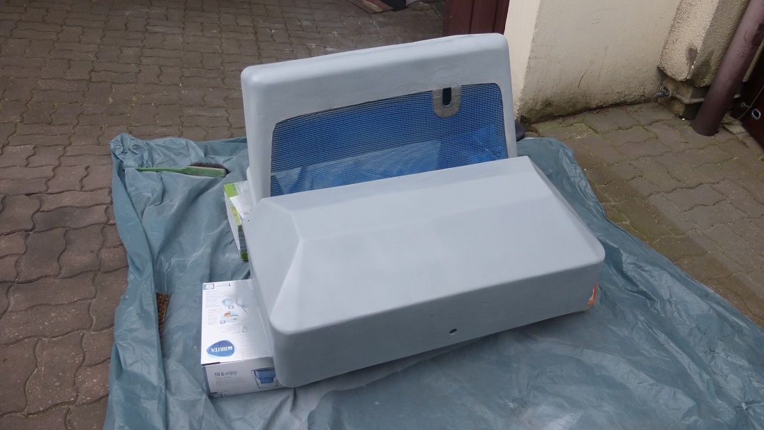

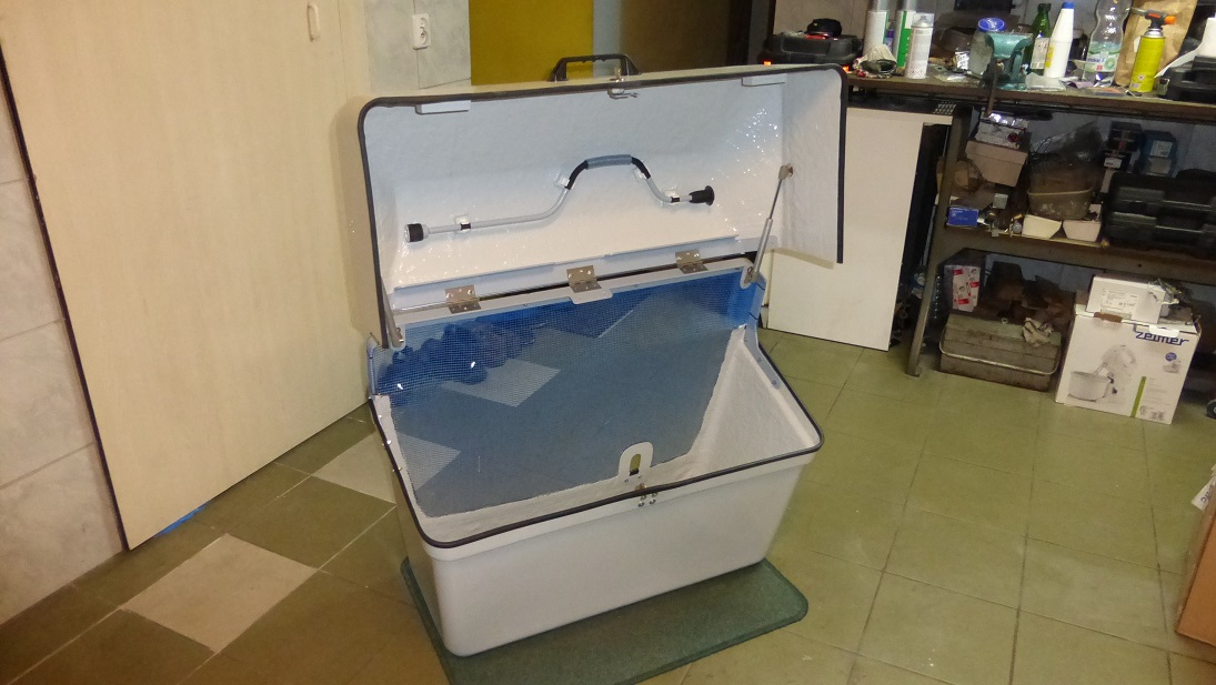

Później cały kufer pomalowałem polecaną na forum dwuskładnikową, poliuretanową farbą jachtową Oliva Emapur Marina, wybrałem kolor jasny szary RAL7035. Tu muszę powiedzieć, że farba kompletnie mnie zaskoczyła bo choć słyszałem o niej sporo dobrego to nie spodziewałem się, że jest aż tak dobra. Krycie jest fenomenalne jak dla mnie, czyli laika w temacie lakierowania. Farba po prostu klei się do powierzchni a nakładanie to sama przyjemność. Nanosiłem małym wałkiem gąbkowym a w nielicznych zakamarkach pędzelkiem. Poszły dwie warstwy na wszystko, jedynie spód kubła mający kontakt z dyszlem machnąłem trzykrotnie. Nie używałem rozcieńczalnika, jedynie mieszałem emalię z utwardzaczem w podanych na puszce proporcjach. Polecam robić to przy użyciu strzykawki 20 ml, idealnie mieści się w otwór puszki utwardzacza i pozwala na dokładne odmierzenie proporcji a to w tym przypadku podobno bardzo ważne, tak jak pozostawienie mieszaniny na kwadrans od momentu dodania utwardzacza i rozpoczęcie malowania dopiero po tym czasie.
A więc schnięcie farby i następnego dnia końcowy montaż :D Teleskopy wymienione na 100N, tak jak pisałem wcześniej. Jest też zreanimowana korba do podpór z którą klapa elegancko winduje się do góry. Nareszcie, gotowy kufer wygląda tak:

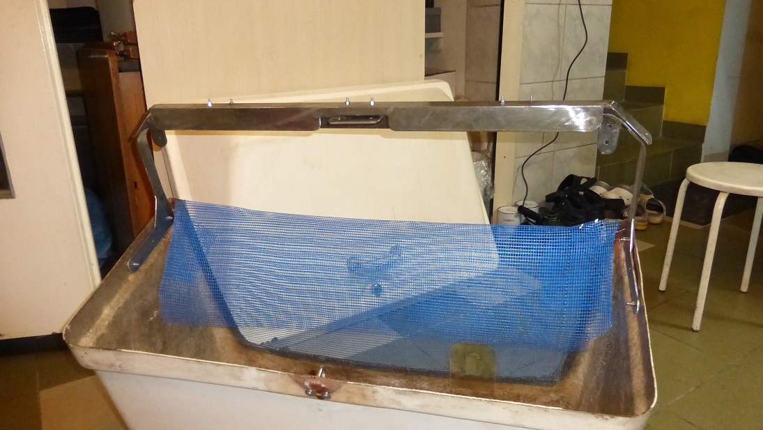

Całe "plecy" kufra są szczelnie zasłonięte siatką dzięki której zniknie problem liści lub igieł ale też nic nie wywieje w czasie jazdy. Jest też mocne mocowanie węża gazowego.

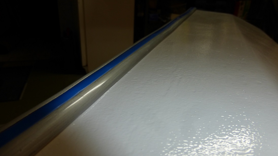

Aluminiową listwę ozdobną przeszlifowałem drobnym papierem ściernym i pociągnąłem lakierem bezbarwnym. Może na dłużej zachowa wygląd.

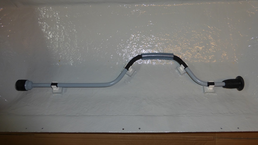

Jeszcze kilka detali. Korba wyglądała tragicznie więc trzeba było coś z nią zrobić :)
