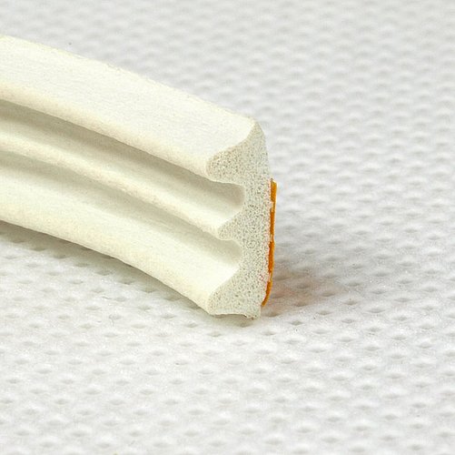

Może taka uszczelka
Użyłem takiej do uszczelnienia montując gniazdo zewnętrzne.
Odrysowałem gniazdo po obwodzie, przykleiłem uszczelkę, a następnie przykręcając wszystko ładnie się uszczelniło.
Wiem, że to nie jest idealne rozwiązanie ale materiał bardzo elastyczny i fajnie się poddaje/układa nadając oczekiwany kształt.

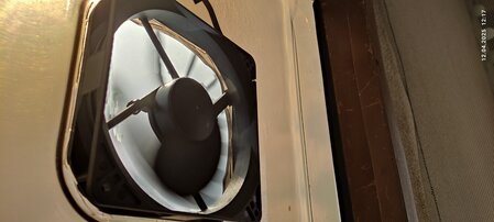

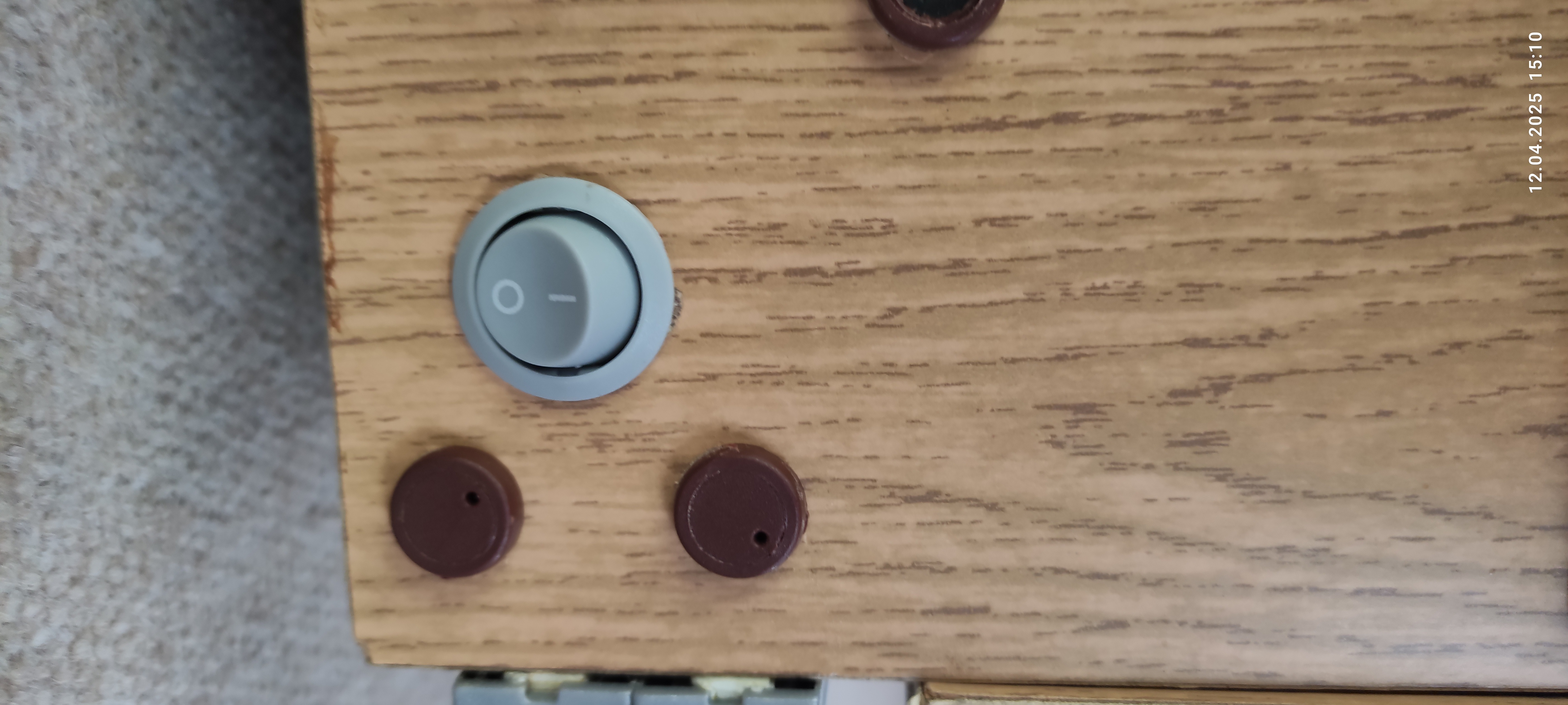

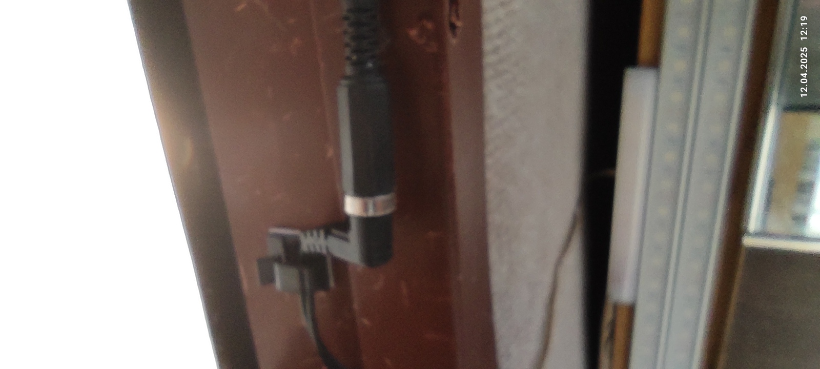

Od jakiegoś już czasu, kiedy z nudów leżałem sobie na łóżku w eNce, a słonko przypiekało w dach coraz bardziej, patrzyłem na ten kwadratowaty otwór w szyberdachu zastanawiając się czy pasowałby tam jakiś 12 voltowy wentylator który pomógłby w wymianie powietrza wzorem takich gotowych, drogich markowych okien dachowych z wentylatorem. W otwór ten po małym dopasowaniu (podszlifowaniu) wchodzi wentylator 140mm. Taka ciekawostka, szyberdach ów w ładnym brązowym odcieniu kiedyś jeździł w eNce Kooby, ale z 10 lat temu ktoś rzucił hasło "machniom???" i się zamieniliśmy na mój mleczny. Złączka DC5521 męska i żeńska pozwalająca na zdjęcie szyberdachu np w celu umycia solarów. Po złożeniu wszystkiego w całość i wykorzystaniu okazji by go wymyć w środku okazuje się że mimo iż wentylator mały działa świetnie i spełnia moje oczekiwania. Na koniec wpięcie do instalacji i włącznik na szafie.

Nie boisz się, że będzie zaciągał do przyczepy mocno nagrzane powietrze? Niby przepływające i w miarę świeże, ale jednak podgrzane między elementami szyberdachu.

Nie boję się, bo on nie nadmuchuje tylko wyciąga poprawiając cyrkulację. Co za tym idzie oczywiście zaciąga innymi dostępnym w danym momencie otworami: drzwiami, oknami lub kratkami.
Przy obecnej temperaturze zewnętrznej ok +4°C czuć to wyraźnie
Wentylator jest dość prosty tzw. zero-jedynkowy, 2-pinowy, prędkość 1100 obr./min. przepływ powietrza 2,21m³/min. Jakby iść o krok dalej i umieć pewnie można pokusić się o tak z regulacją prędkości i zmianą kierunku obrotów, a wtedy będzie nadmuchiwał, co w razie potrzeby nie byłoby takie głupie.

Dobry pomysł, są dwukierunkowe wentylatory również, ale to co zrobiłeś jest fajnym pomysłem
taki ala klasyk wyciągnie i chociaż trochę przemieli tego powietrza
