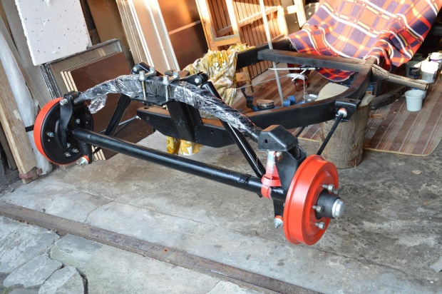

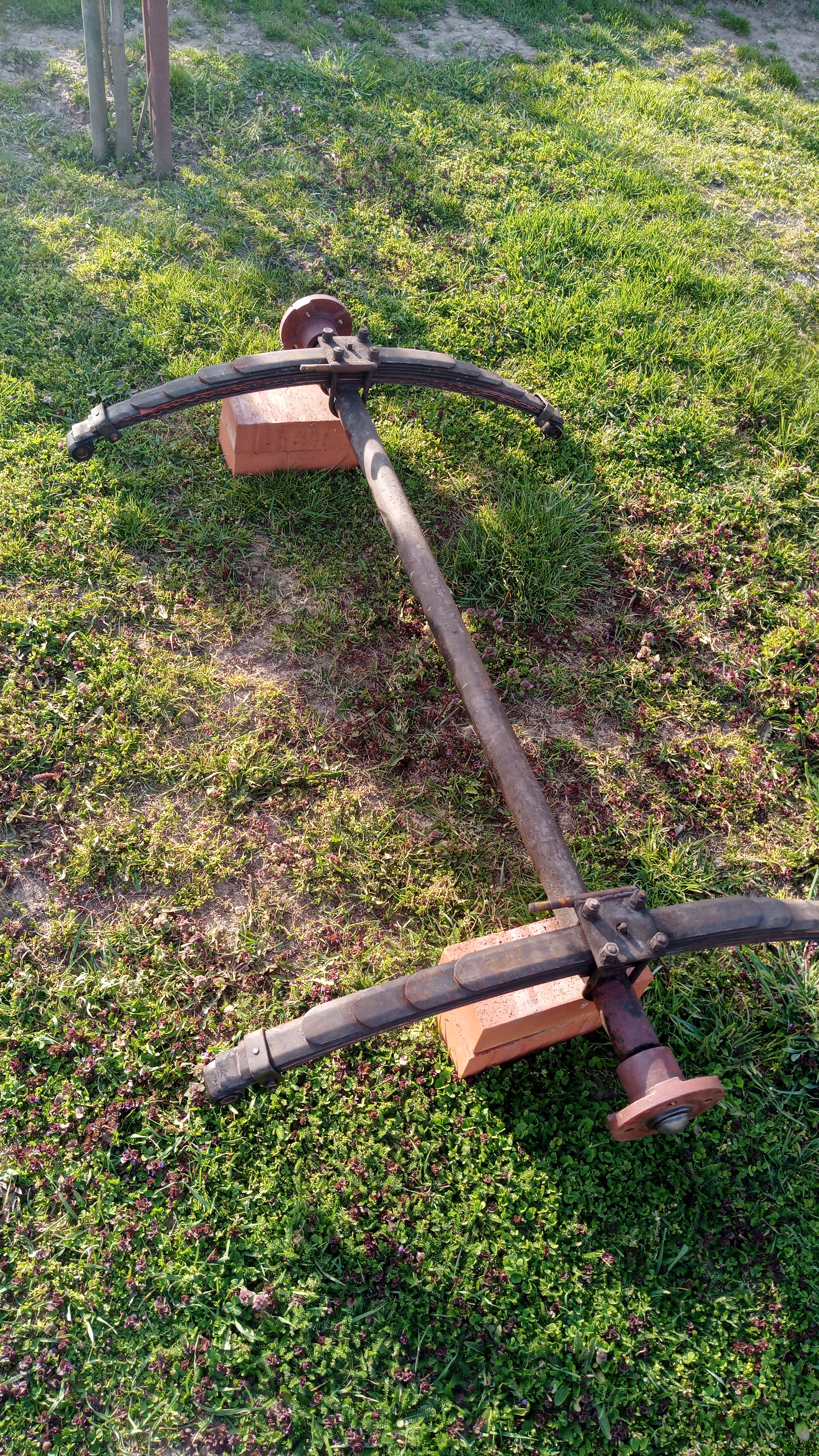

Skorupa zdjęta z ramy. W ramie to co było zardzewiałe zostało wyczyszczone szczotką drucianą, potraktowane Fosolem, jeszcze raz wyczyszczone i pomalowane minią, a następnie srebrnym lakierem "Śnieżka"

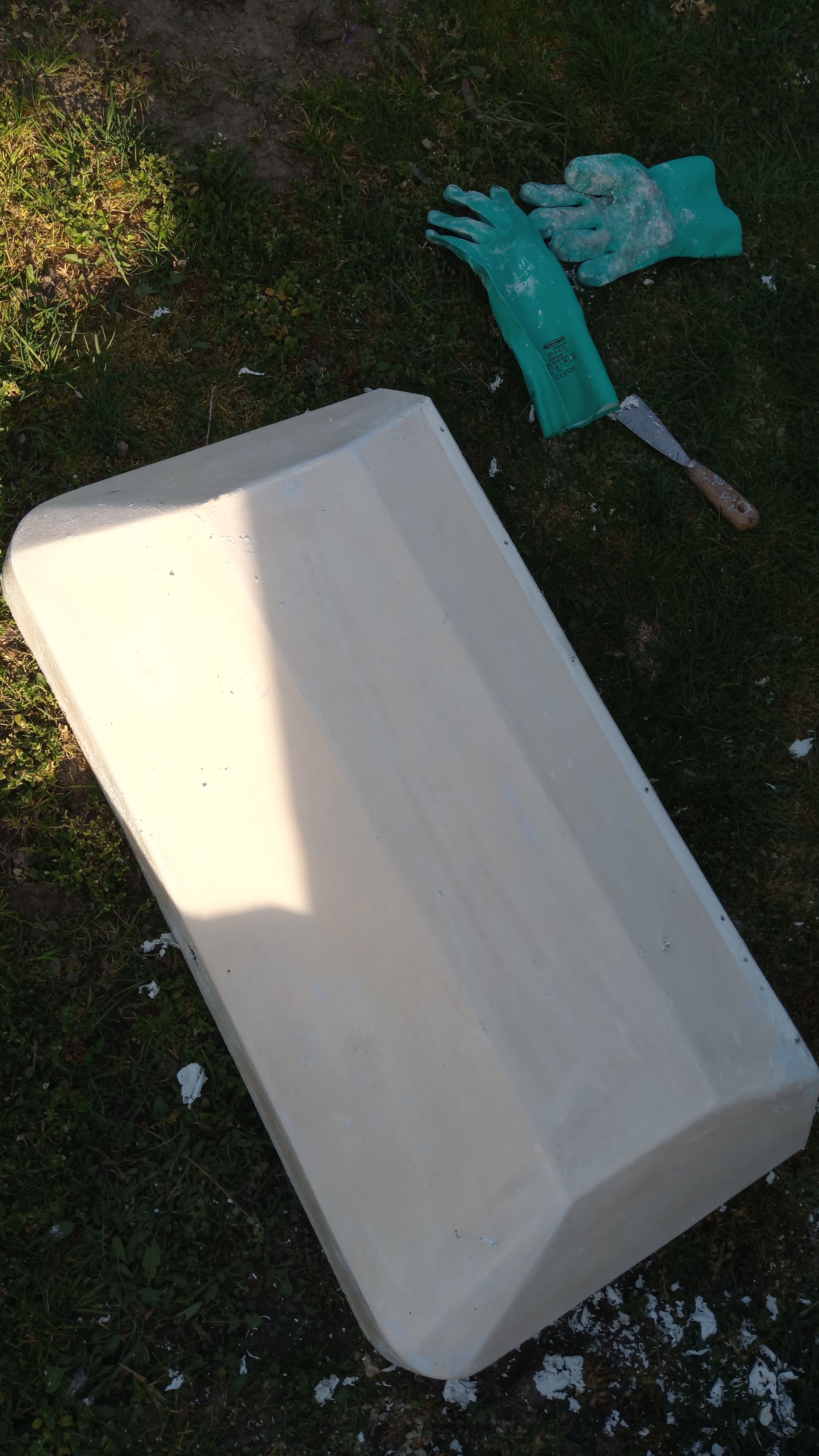

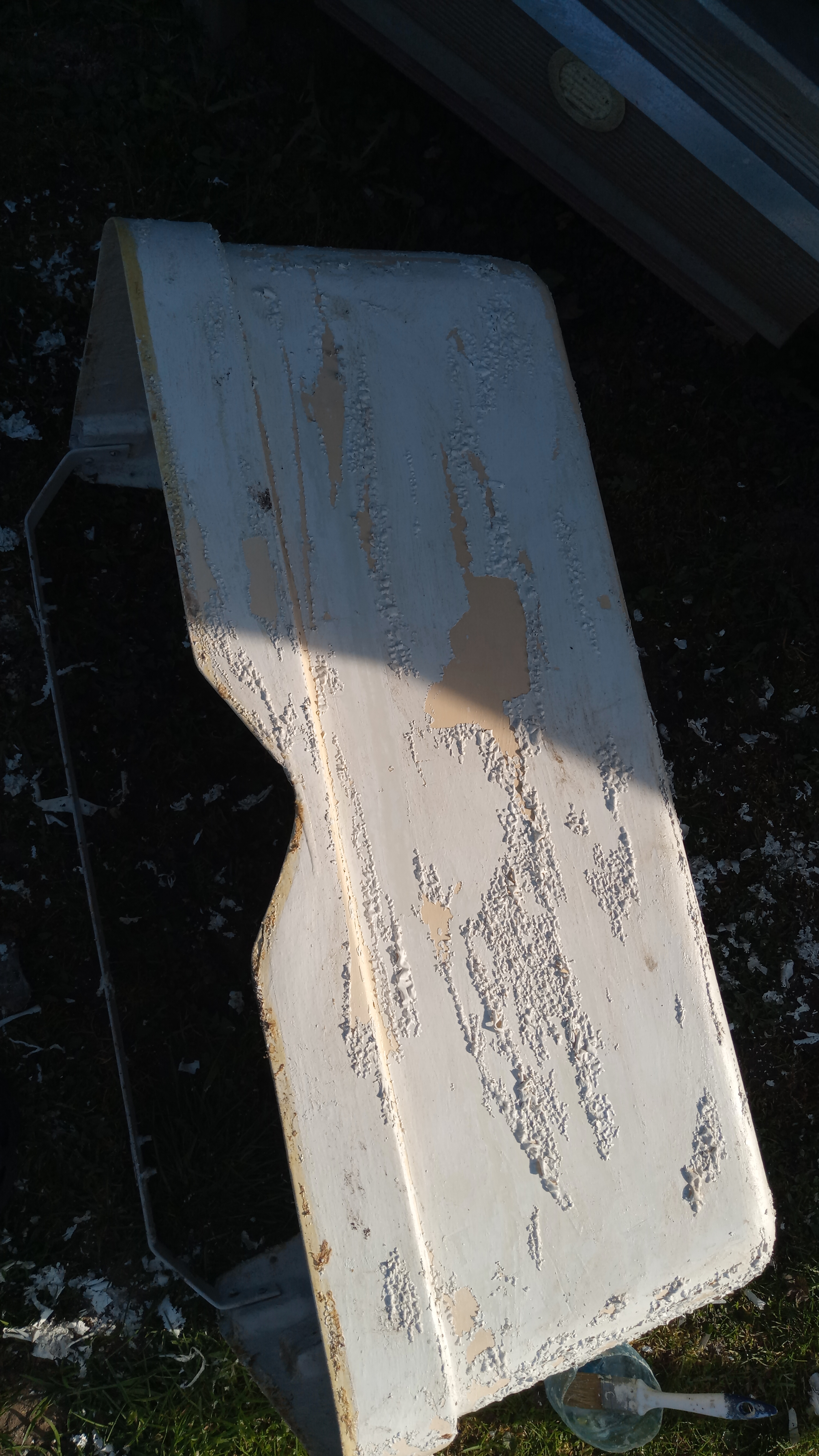

Zacząłem usuwać starą farbę. Użyłem do tego środka, który widać na fotkach. Całkiem dobrze się spisuje, tylko trzeba go grubo nakładać. Ma przyjemną do aplikacji formę żelu.

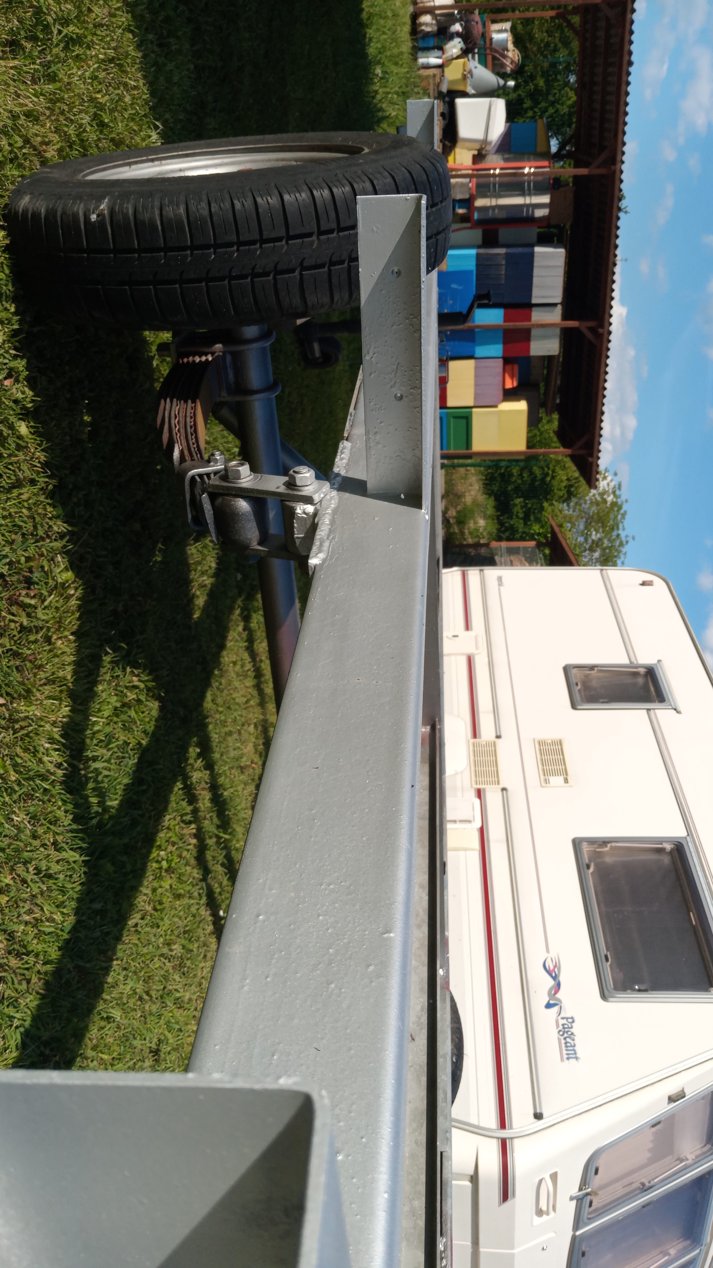

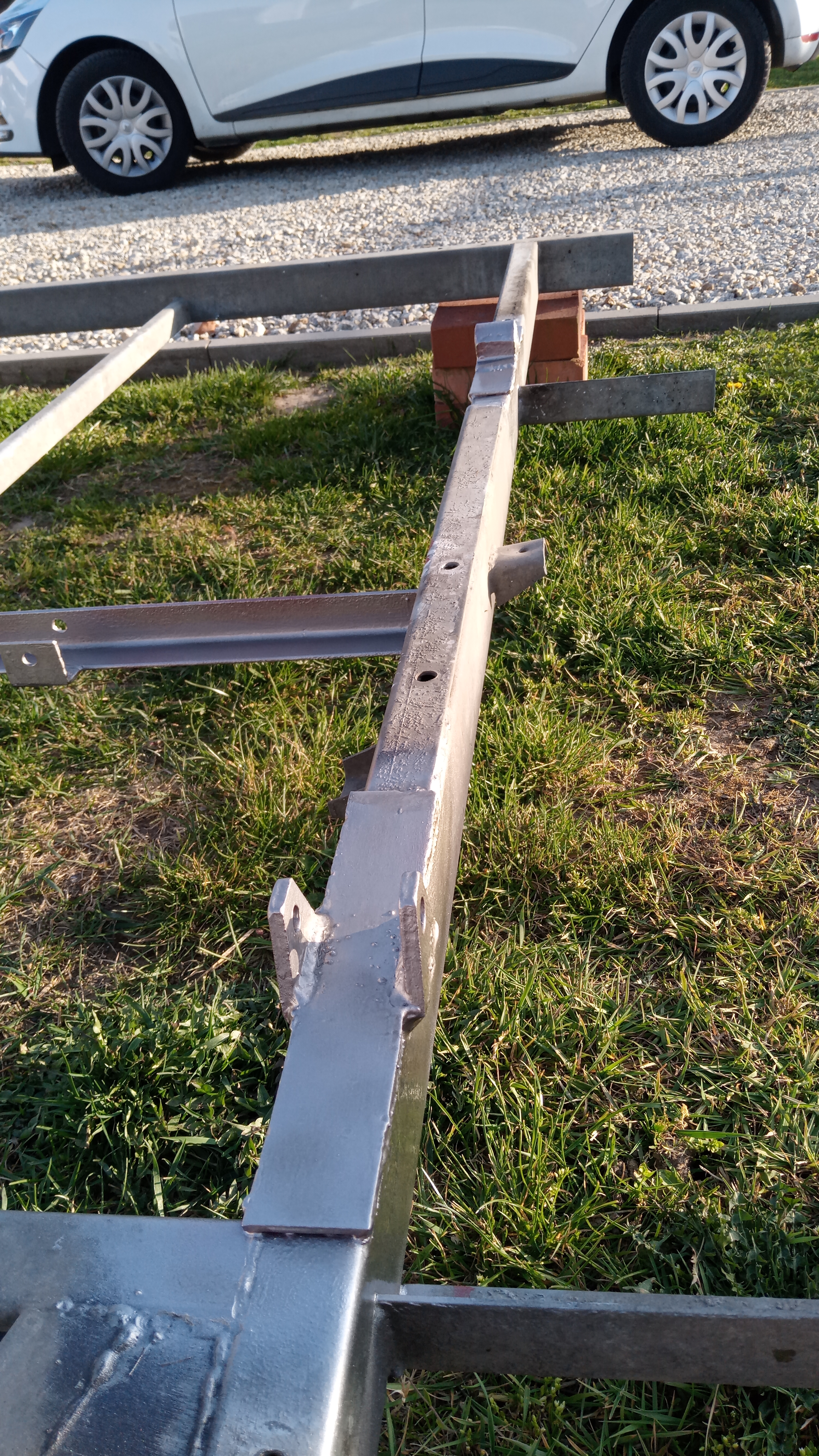

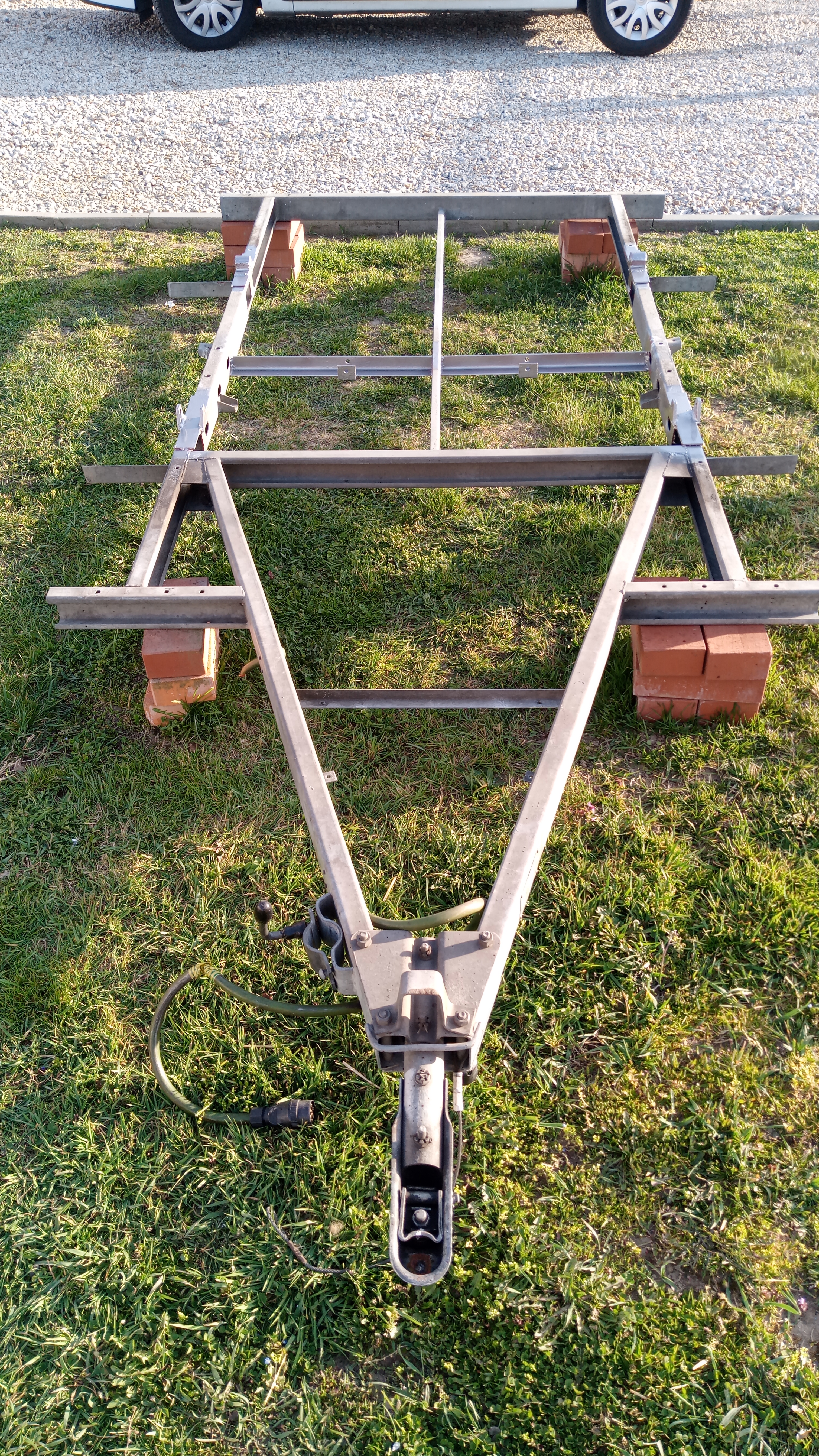

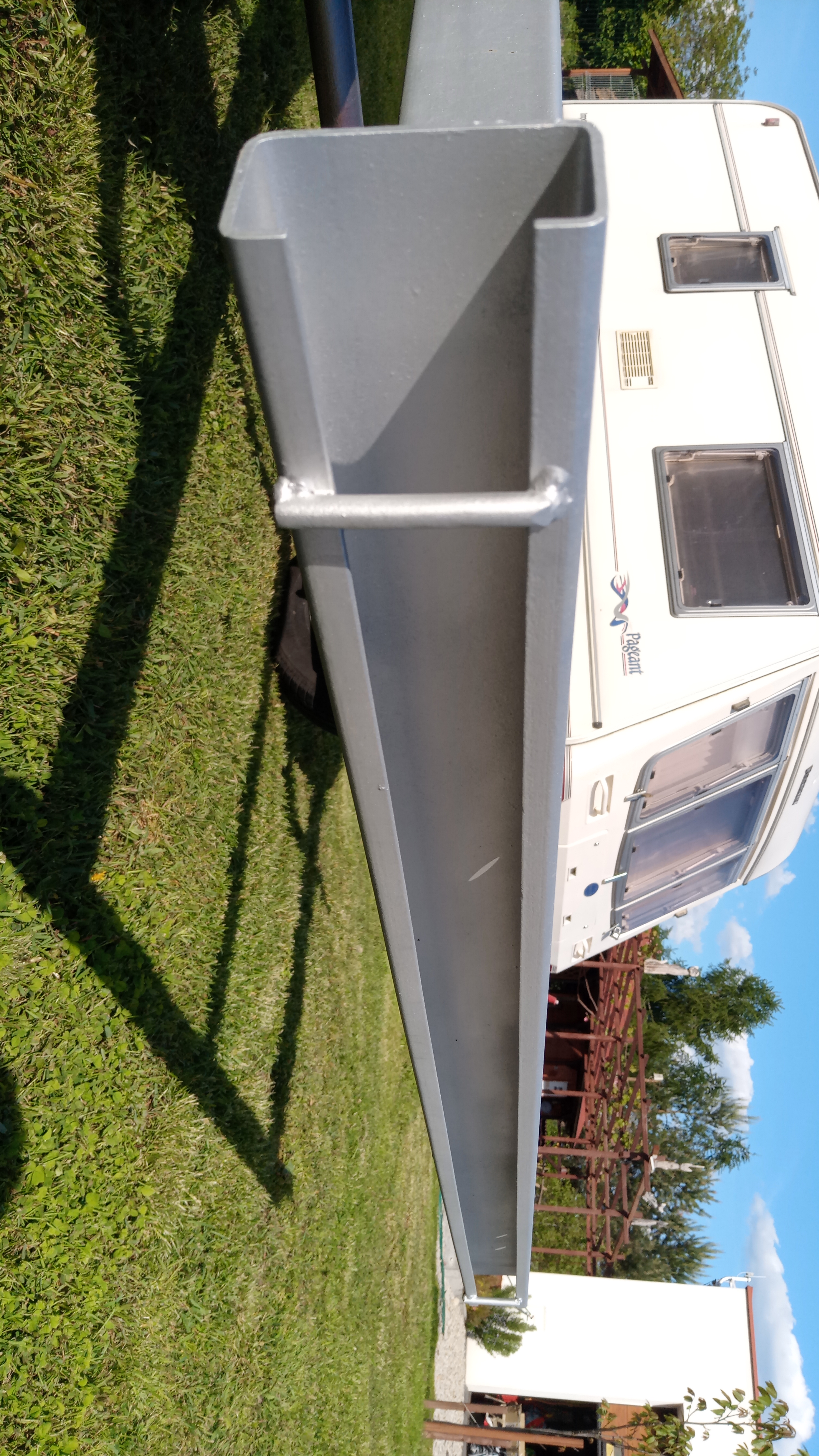

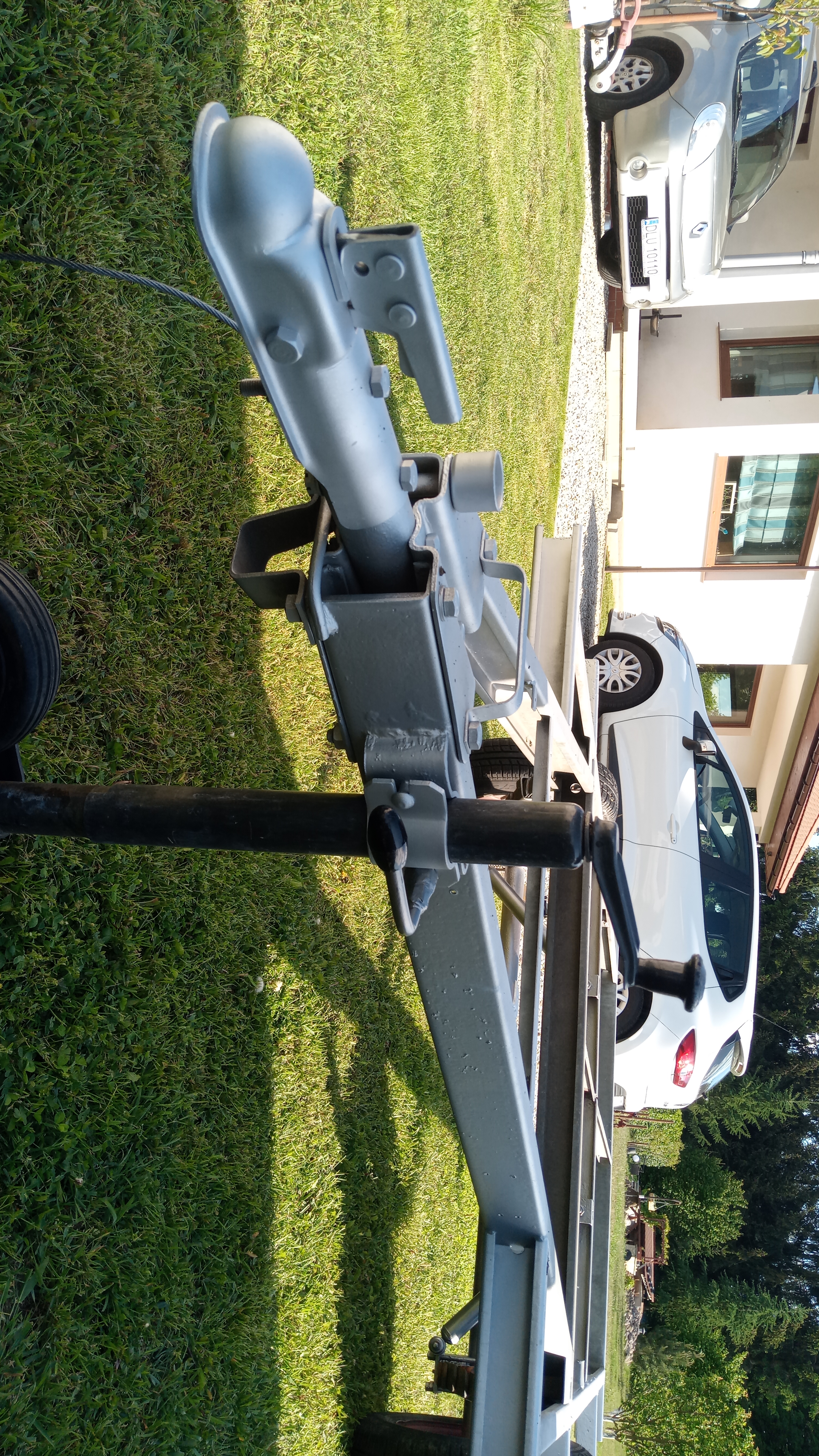

Rama wreszcie (raczej) skończona
Jeszcze tylko regeneracja podpór, dorobić uchwyt na koło i z głowy

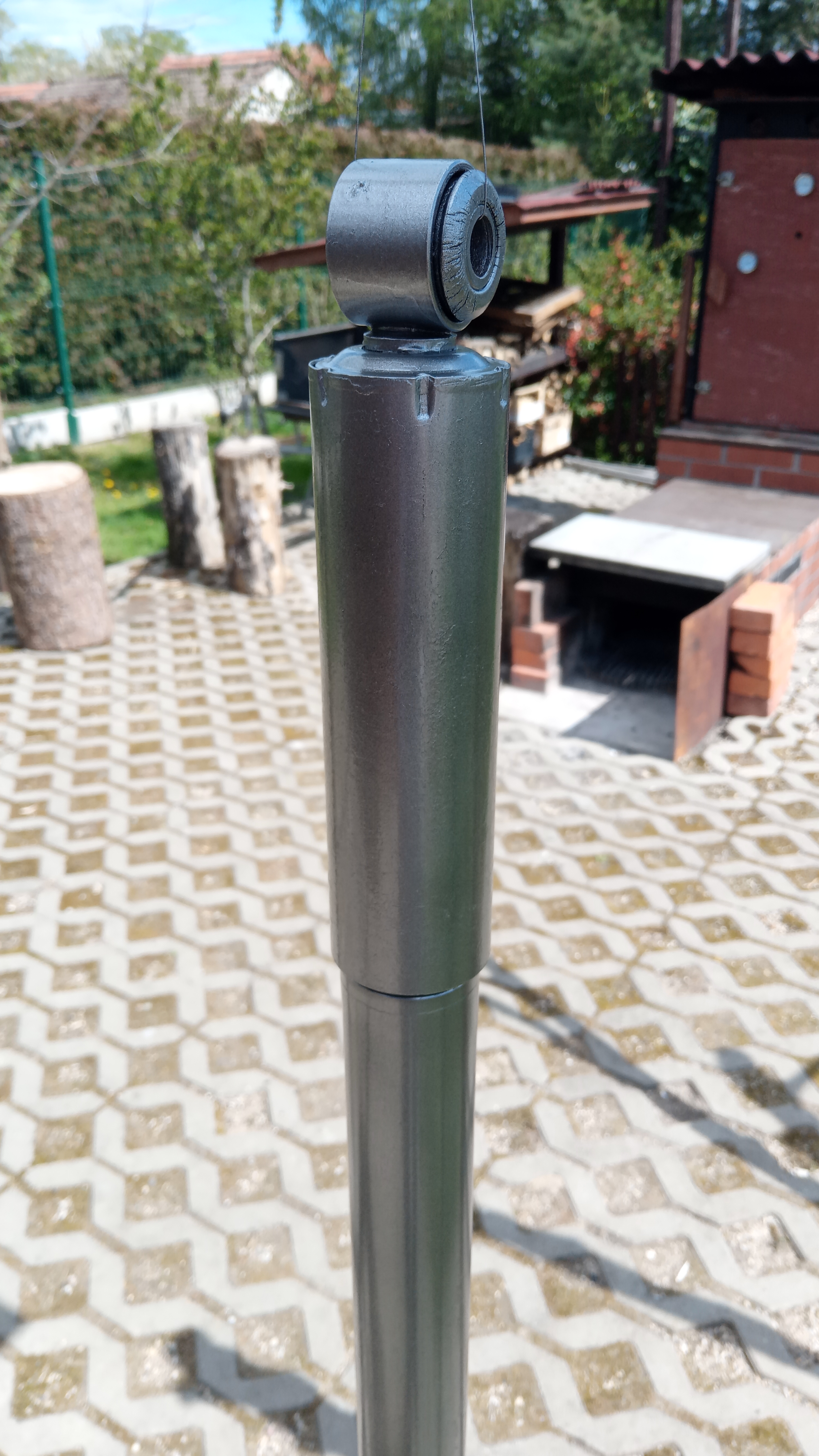

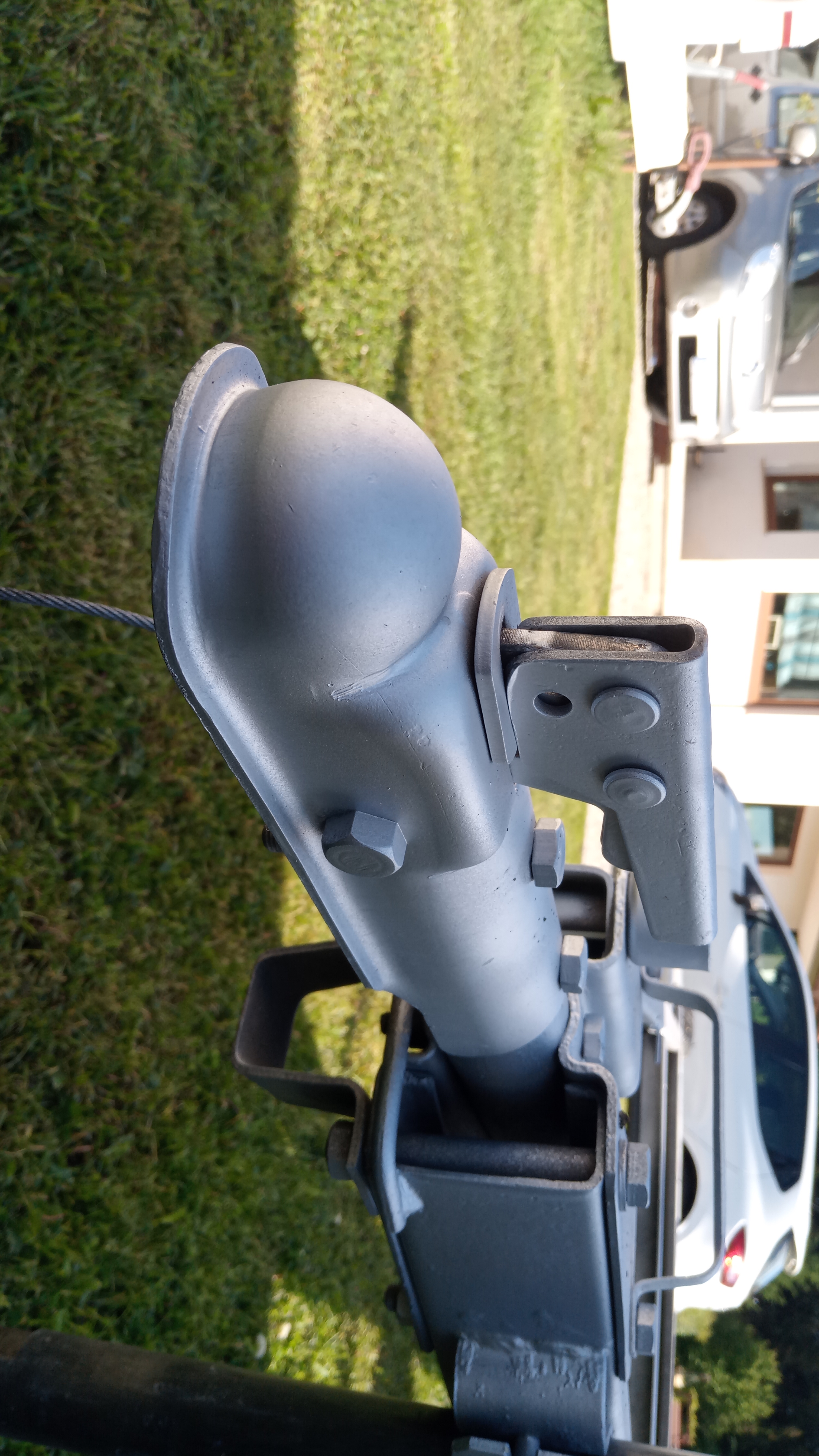

Amory odświeżone, oś odświeżona a rama maźnięta sprayem do odnawiania ocynku Galva plus 2120. Powiem szczerze że wygląda obiecująco, nic się nie szczerbi, a błyszczy jak psu jajca Zobaczymy za rok!

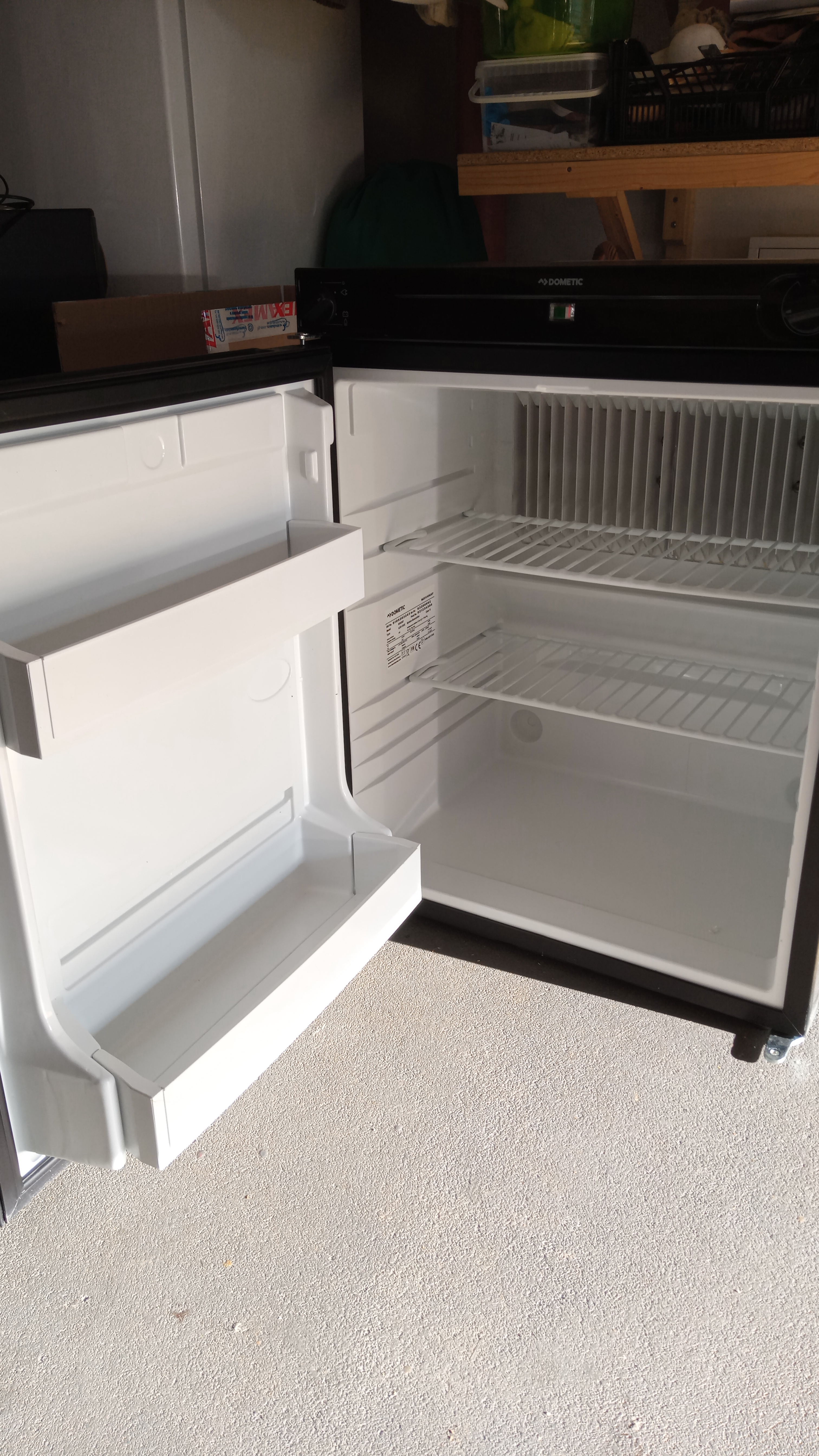

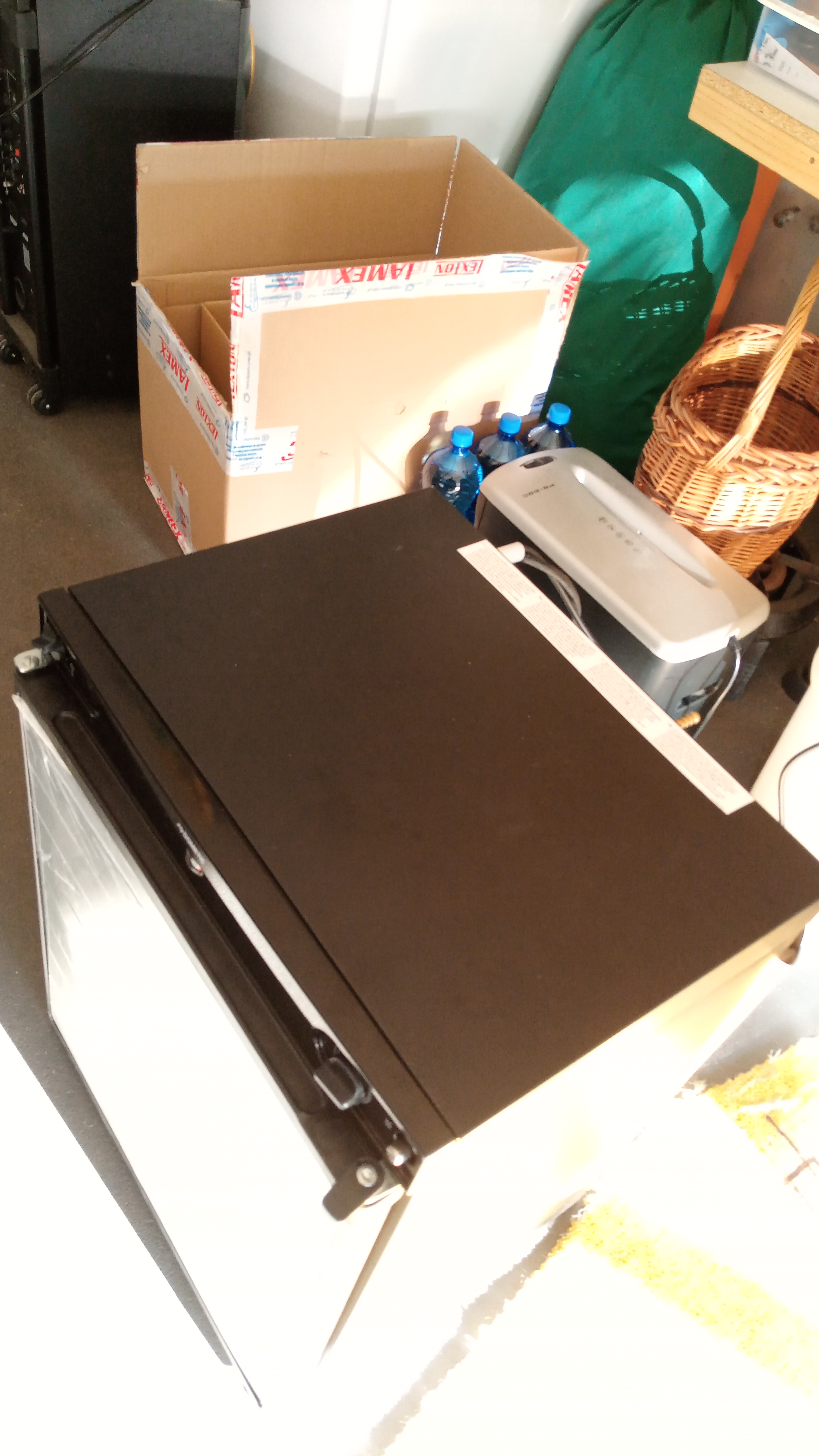

A i zapomniałbym dodać że jest i lodówka!
Dometic RF60, wylicytowana za... 300zł bo ponoć uszkodzona. Nówka powystawowa, tylko coś ją trachło od góry i zawias skrzywiło, rozkręcone, wyklepane i wszystko działa, a od przodu panie... nawet folia na drzwiczkach!

Maćko pisze:...
To Ci się trafiło; tylko pozazdrościć

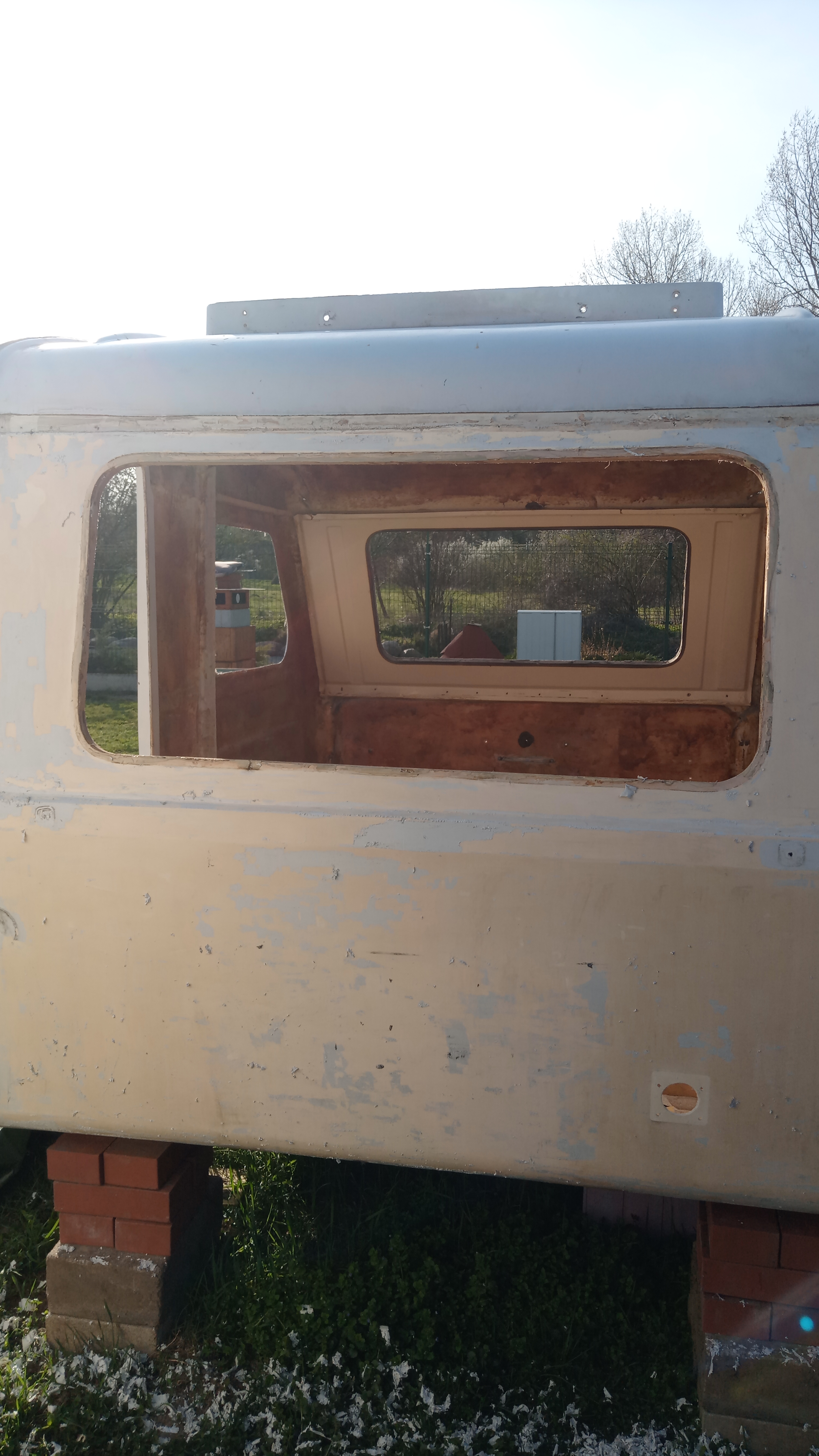

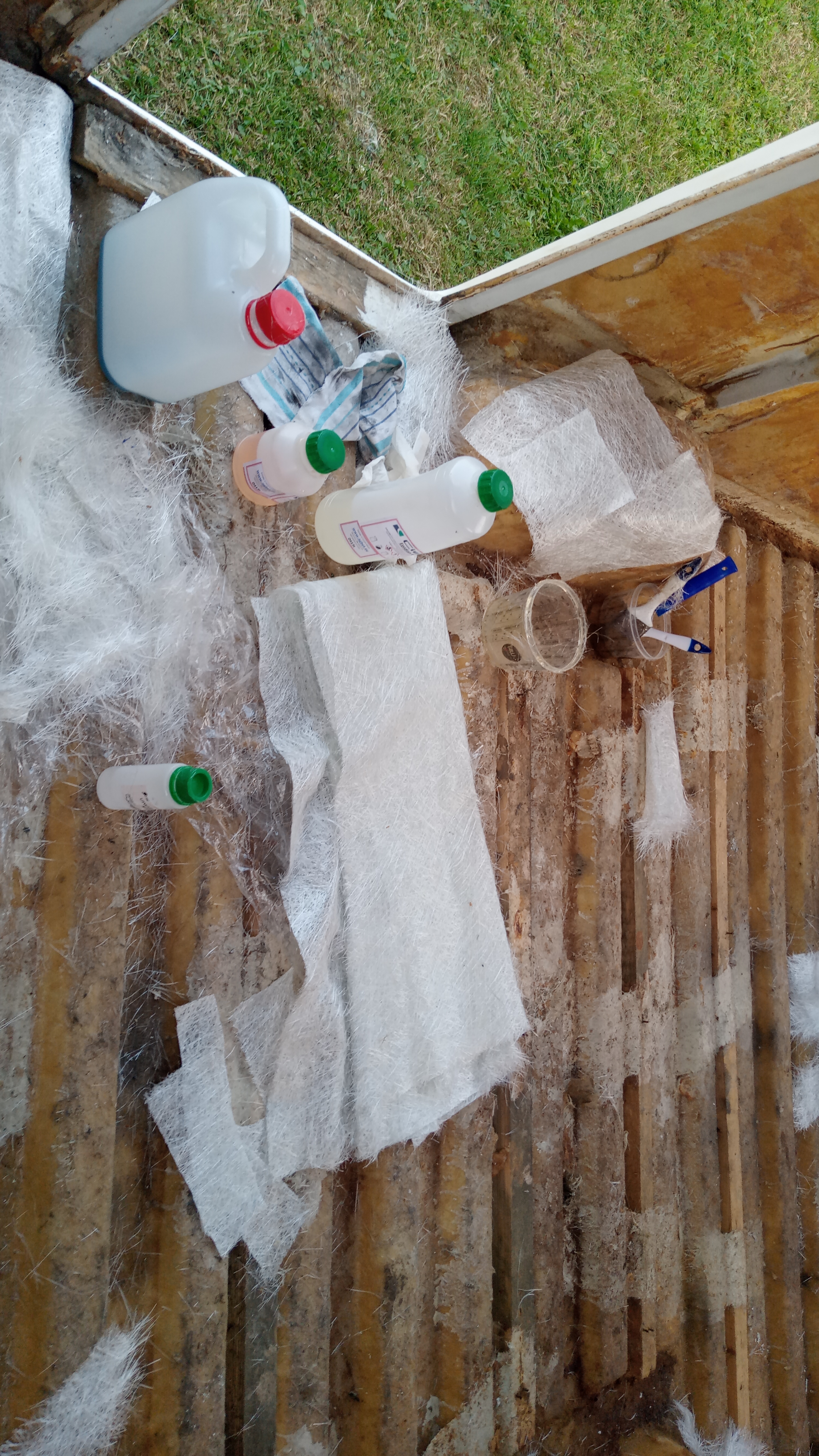

Plan na dziś - dokończyć usuwać starą farbę i wyrównać łączenia laminatu.

Cicho sza, cicho sza, ale praca wre!
Podpory praaaawie "zregenerowane" choć regeneracją bym tego nie nazwał bo wyklepać się zbytnio nie dawały , ale za to wyczyszczone i przemalowane (zobaczymy na ile będzie się to trzymać....) No i rozpoczynamy łatanie, próby z żywicą pierwsze zrobione na płaskim (wzmocnienie od środka miejsc gdzie są pajączki), teraz będzie anprobiren równania łączeń laminatu (żywica z włóknem od środka, a od zewnątrz włókno żywica i szlifowania) potem przewracamy na bok i robimy spód, a później...później to wam napiszę jak dotrę do tego etapu
Pytanie, panele okienne (ten biały laminat w środku) - można to wyrzucić i nie wpłynie na konstrukcję? (Oczywiście ramę okienną - drewno - zostawiając w spokoju)...bo jeśli te panele miały polepszać wygląd to średnio się to udało

Maćko pisze:Pytanie, panele okienne (ten biały laminat w środku) - można to wyrzucić i nie wpłynie na konstrukcję? (Oczywiście ramę okienną - drewno - zostawiając w spokoju)...bo jeśli te panele miały polepszać wygląd to srednio się to udało
Wystarczy okleić tapicerką i już nie straszą.

Re: Maćkowe N126 - młodzieżowa "Wariacja"
Tak, dokładnie; nie wywalaj ich. Potem większa kombinacja przy wykańczaniu. Tak jak oko pisze wystarczy okleić tapicerką i jest ok.

Bardziej mnie irytuje fakt, że nie mogę się dostać do zabunkrowanych śrub (a raczej ich resztek - rozwiercałem) od mocowania listw maskujących
Ale nie musisz tego rozwalać niestety trochę cierpliwości, młotek dłuto i wokół ramy okiennej pyk, pyk, zawsze jak trochę popęka, albo Cię poniesie możesz spokojnie laminatem naprawić jak będziesz oklejał tapicerką, no nawet nie musi być ładnie naprawione.

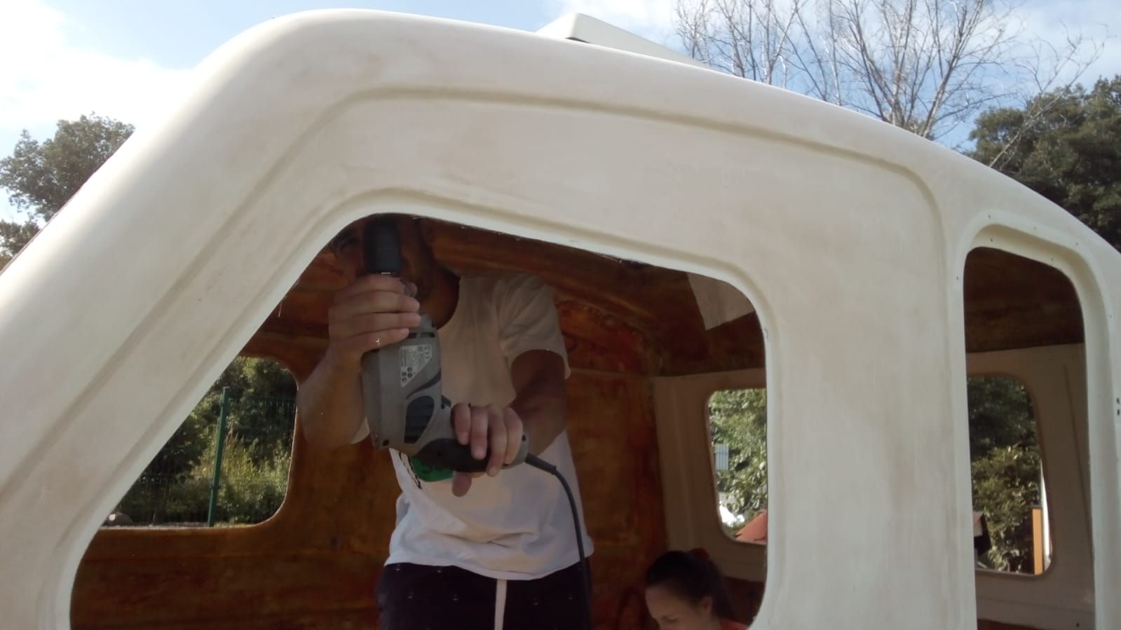

Szlifujemy w środku i czyścimy - będą wzmacniane od środka łączenia laminatu... ale następne czyszczenie robię już w kombinezonie malarskim, włókno dosłownie... wszędzie!
