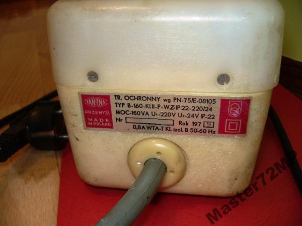

Akumulatory u mnie mają solidny bezpiecznik zaraz na złączu w skrzyni. Dodatkowo w innym zestawie tego typu akumulatorów mam bezpieczniki pomiędzy równolegle łączonymi akumulatorami, bo jak się jeden kiedyś felerny trafił, to się nieźle zagrzał podczas ładowania. Takie zabezpieczenie każdego akumulatorka sprawdziło się i zostanie powielone w przyczepce. Z tym zasilaczem to się jeszcze w praktyce okaże, ale instalacja będzie na wypasie. Złączki wago
listwa z bezpiecznikami na każdy obwód
mam też taki stary komunistyczny wynalazek z którego można wykonać solidny i bezszelestny :D zasilacz tanim kosztem.
