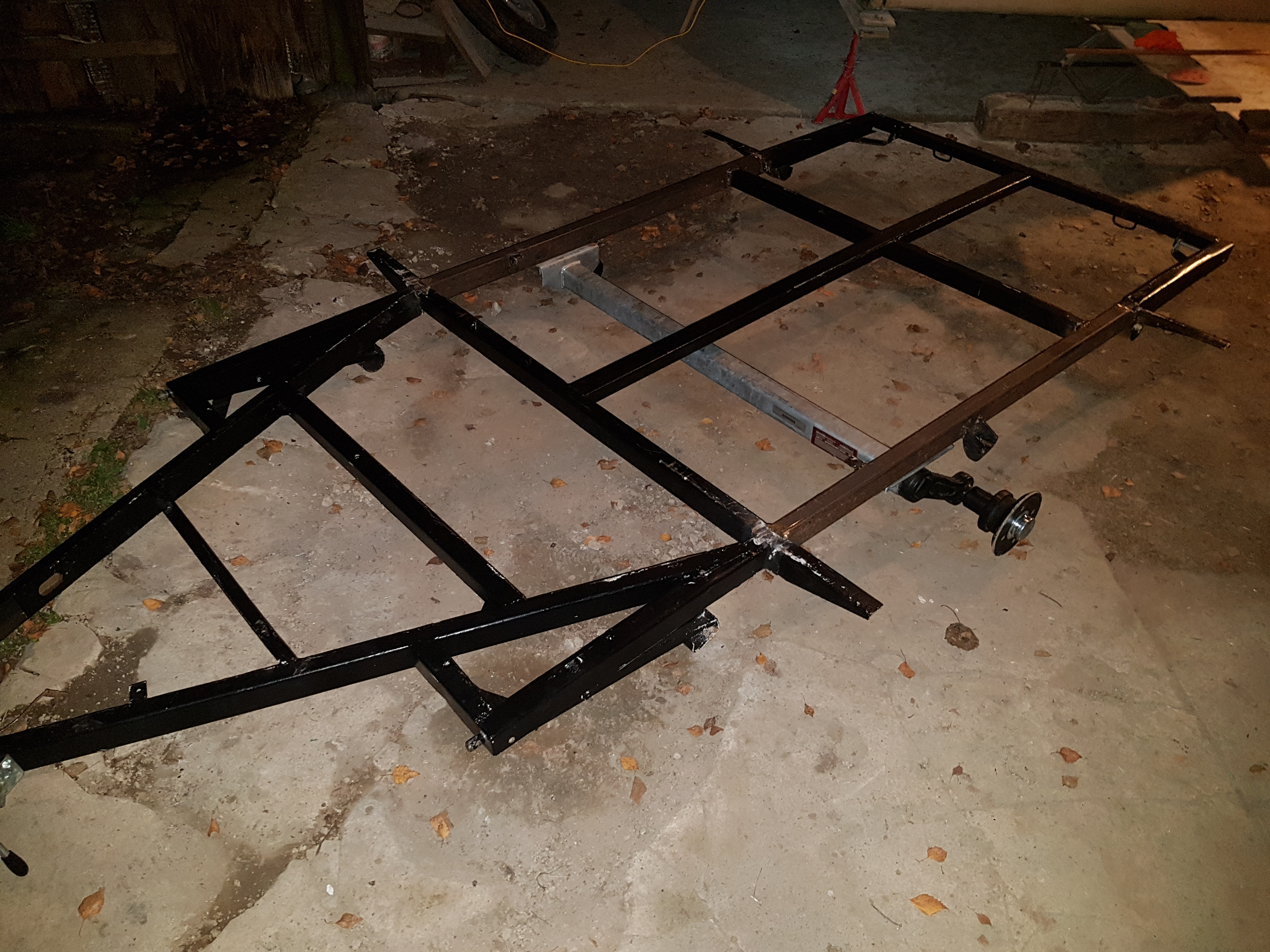

Jednak to rama. Dalej z nią jest problem. Po spawaniu ją gdzieś wykręciło. Nie trzyma poziomu a 2 że przekątne ramy są różne 286cm i 268.5cm a posadzona buda ucieka na lewo 1.5 stopnia co widać gołym okiem. Dzwoniłem do wiekszosci zakładów blacharskich i podobnych w okolicy i nikt sie tego nie chce podjąć. Co radzicie ? Szukać dalej czy zostawic to tak jak jest i przejść do kolejnych etapów. Pozdrawiam
Re: Lecimy z tematem czyli remont, spostrzeżenia, pytania
: czwartek, 13 paź 2022, 17:55
autor: tomcat
Na tym etapie ja bym próbował poprawić tą ramę, a do takiej roboty zakład blacharski nie jest konieczny.
Wystarczy ogarnięty spawacz i kawałek przestrzeni.
: czwartek, 13 paź 2022, 18:34
autor: RAFALSKI
Są firmy które zajmują się prostowaniem ram. Nie wiem jak to wychodzi w kosztach ale można takiej poszukać i zapytać.
: czwartek, 13 paź 2022, 21:40
autor: misha22
Prostuj. Tak jak pisał Tomek, dobry spawacz konstrukcyjny robi takie rzeczy codziennie... W Wawie takiego spawacza mam.
: poniedziałek, 17 paź 2022, 13:54
autor: KajmanLLE

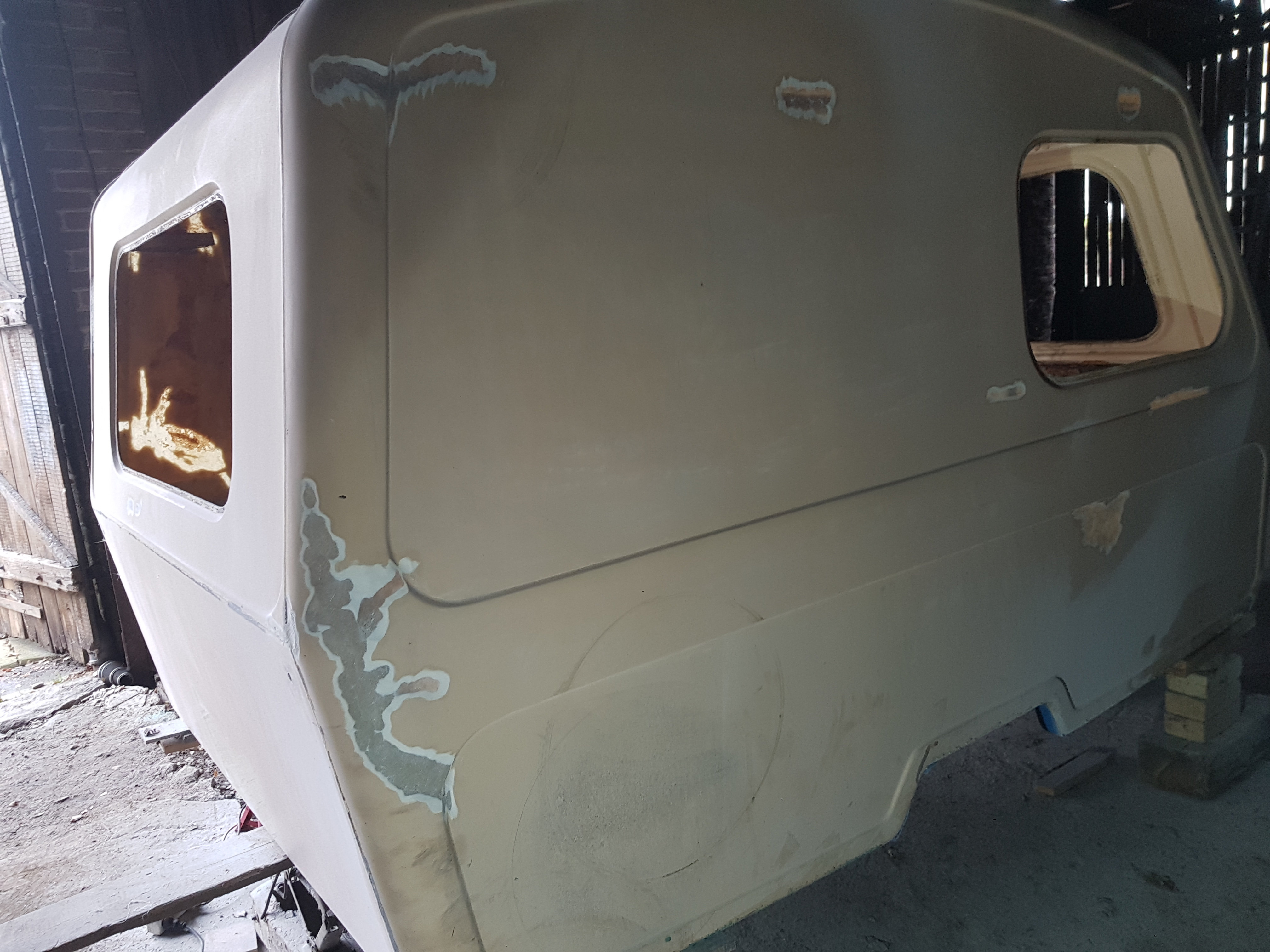

Witam. Za Waszą radą tak zrobiłem. W piątek rama pojechała do poprawek. Majster posiada duży 3m stół naprawia koparki, busy to może ogarnie. Powiem szczerze że powoli już się panika wdzierała. A ja nie tracąc czasu zabrałem się za pracę związane z usuwaniem pączków. Swoja drogą jak pisał kolega "Jarekvolvo" laminat cieniutki. Dziurę można szybko zrobić. Nie wiem jak zabrać się za drzwi? Bo chyba już tu ktoś dłubał przede mną.
: poniedziałek, 17 paź 2022, 15:37
autor: Miron EZD
Trochę grubo potraktowałeś te pajączki :lol:
Domyślam się, że używałeś szlifierki.
Taka mała podpowiedź z mojej strony:
przy drobniejszych pęknięciach można zastosować dremelka z małym frezem.
No ale to są moje spostrzeżenia, a jak wiadomo każdy robi według siebie.
: poniedziałek, 17 paź 2022, 17:22
autor: tomcat
No, chyba trochę grubo poleciałeś z tym usuwaniem pajączków :?
Na jednym ze zdjęć widzę szlifierkę kątową z zamontowaną stalową szczotką drucianą w wersji ze splotami. Według mnie to trochę zbyt agresywny zestaw do takiej roboty :?
: poniedziałek, 17 paź 2022, 18:28
autor: oko
KajmanLLE pisze:A ja nie tracąc czasu zabrałem się za pracę związane z usuwaniem pączków. Swoja drogą jak pisał kolega "Jarekvolvo" laminat cieniutki.
Nie "laminat cieniutki", tylko przesadziłeś z szorowaniem po nim. Pajączki rozwierca się delikatnie frezem, a nie zeszlifowuje pół przyczepy. Trzeba było zapytać albo poczytać.
: poniedziałek, 17 paź 2022, 20:15
autor: KajmanLLE
oko pisze:Nie "laminat cieniutki", tylko przesadziłeś z szorowaniem po nim. Pajączki rozwierca się delikatnie frezem, a nie zeszlifowuje pół przyczepy. Trzeba było zapytać albo poczytać.

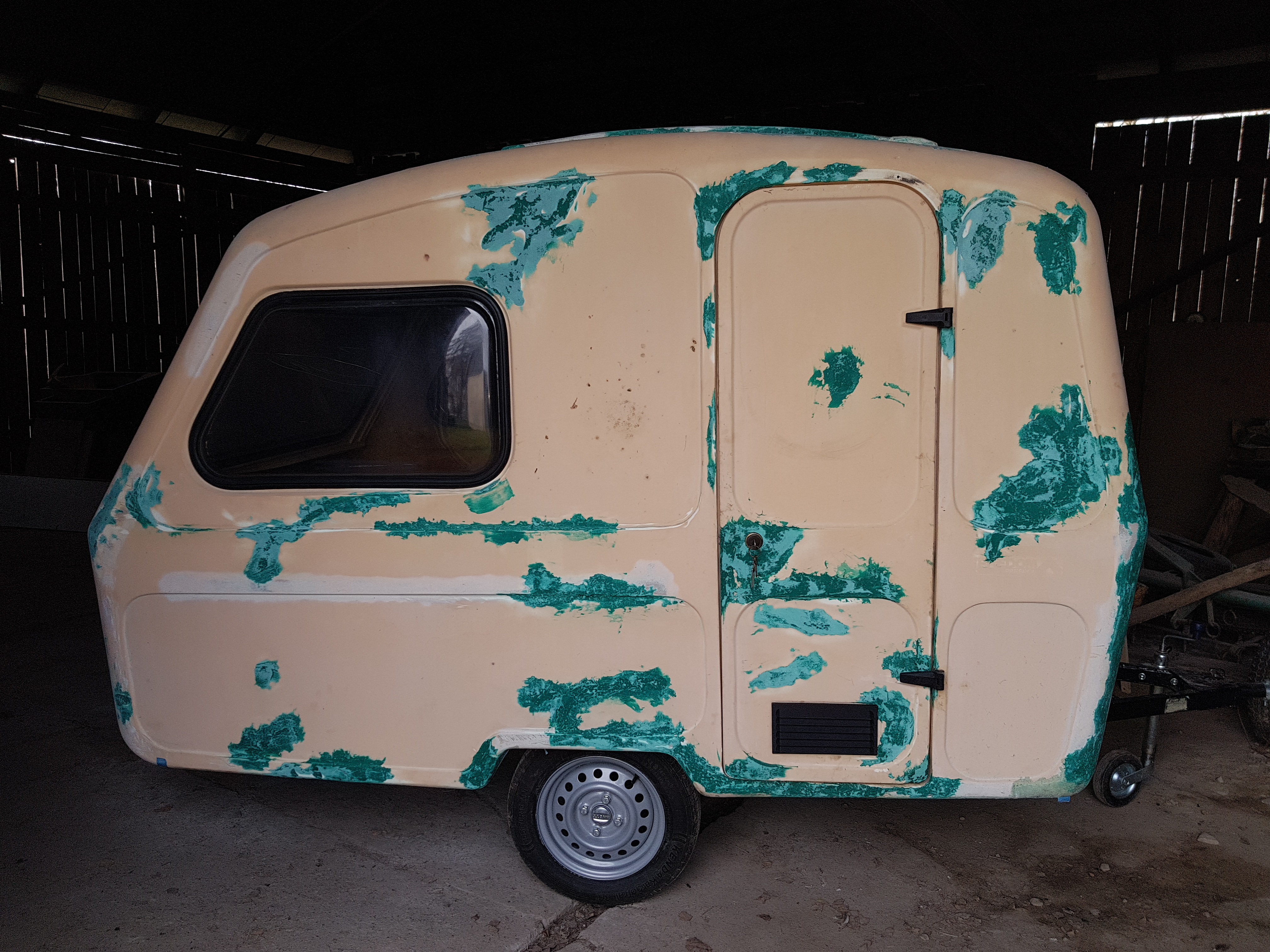

Przyjmuję "opieprz" na klatę. Faktycznie mnie nerw ponióśł. Próbowałem ala dremelem i frezem, 1. że mozolnie to szło, 2. że "dremel" wysiadł, 3. chcę jak najwięcej zrobić przed zimą. Dzisiaj szpachlowałem te paskuctwa a jak wróci rama i będę miał już podłogę to od środka wszystkie te miejsca wykleję matą i żywicą. Taki jest plan.
: wtorek, 18 paź 2022, 09:18
autor: oko
To nie opieprz, bo to Twoja przyczepa i robisz jak uważasz, ale inni już popełniali błędy i warto czerpać z ich wiedzy. ;) Grunt żebyś się nie zniechęcił, bo byli tacy co odpadali na etapie szpachlowania.
: wtorek, 18 paź 2022, 09:56
autor: Miron EZD
oko pisze:To nie opieprz, bo to Twoja przyczepa i robisz jak uważasz, ale inni już popełniali błędy i warto czerpać z ich wiedzy. ;) Grunt żebyś się nie zniechęcił, bo byli tacy co odpadali na etapie szpachlowania.
Dokładnie, staramy się podpowiedzieć rozwiązania, zasugerować technologię wykonania według swojego doświadczenia.
W końcu po to jest to forum, żeby wymieniać się wiedzą, dyskutować i..... robić według siebie :lol:
: wtorek, 18 paź 2022, 20:50
autor: KajmanLLE
Jasna sprawa, chciałem przyśpieszyć i miałem pewne obawy a teraz przyznaje to tak średnio zadowolony jestem bo przez 2 popołudnia już wyrobiłem 3.5 kg szpachli, paczke maty 450 i 0.5l żywicy ... ehhh. Tak to bywa, chcesz coś naprawić, przyśpieszyć to coś popsujesz :? . A z forum korzystam i czytam jak najbardziej. Nie wszystko da sie też wyłapać. Wy jako forumowicze wyremontowaliście dziesiątki przyczep a ja sobie walczę z 1 bez warsztatu i doświadczenia dlatego tu właśnie pisze te swoje "wypociny" także no cóż ... Życie. Może buda się nie złamie i oby nie przeciekała. Jeszcze w ciul roboty ale może to jakoś doprowadzę do końca bo już za daleko to poszło i za dużo wydałem żeby tego zaniechać. Pozdrawiam

: poniedziałek, 28 lis 2022, 19:31
autor: KajmanLLE
Witam.
Mały upgrade z mojego remontu. Późno to późno ale 4 listopada dopiero odebrałem ramę. Wycięte zostały krzywe belki i wspawane nowe profile; w końcu zapiekanka stoi prosto i równo. Mam nadzieję, że teraz będzie jechała w ślad za samochodem bez żadnych poprawek. Potem wleciała nowa podłoga, nowa framuga, nowe zawiasy, nowa kratka wentylacyjna robiona na zamówienie (wydruk 3D polecam), nowe uszelki okien. Szyby na razie stare; 1 próbowałem przyciemnić folią ale wyszło jakoś tak średnio :/. Także na ten rok koniec prac, bo a to przymrozek, a to wilgoć, także ciag dalszy prac dopiero na wiosnę.
Poprawiona rama.
Poprawiona rama.
