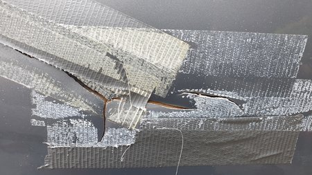

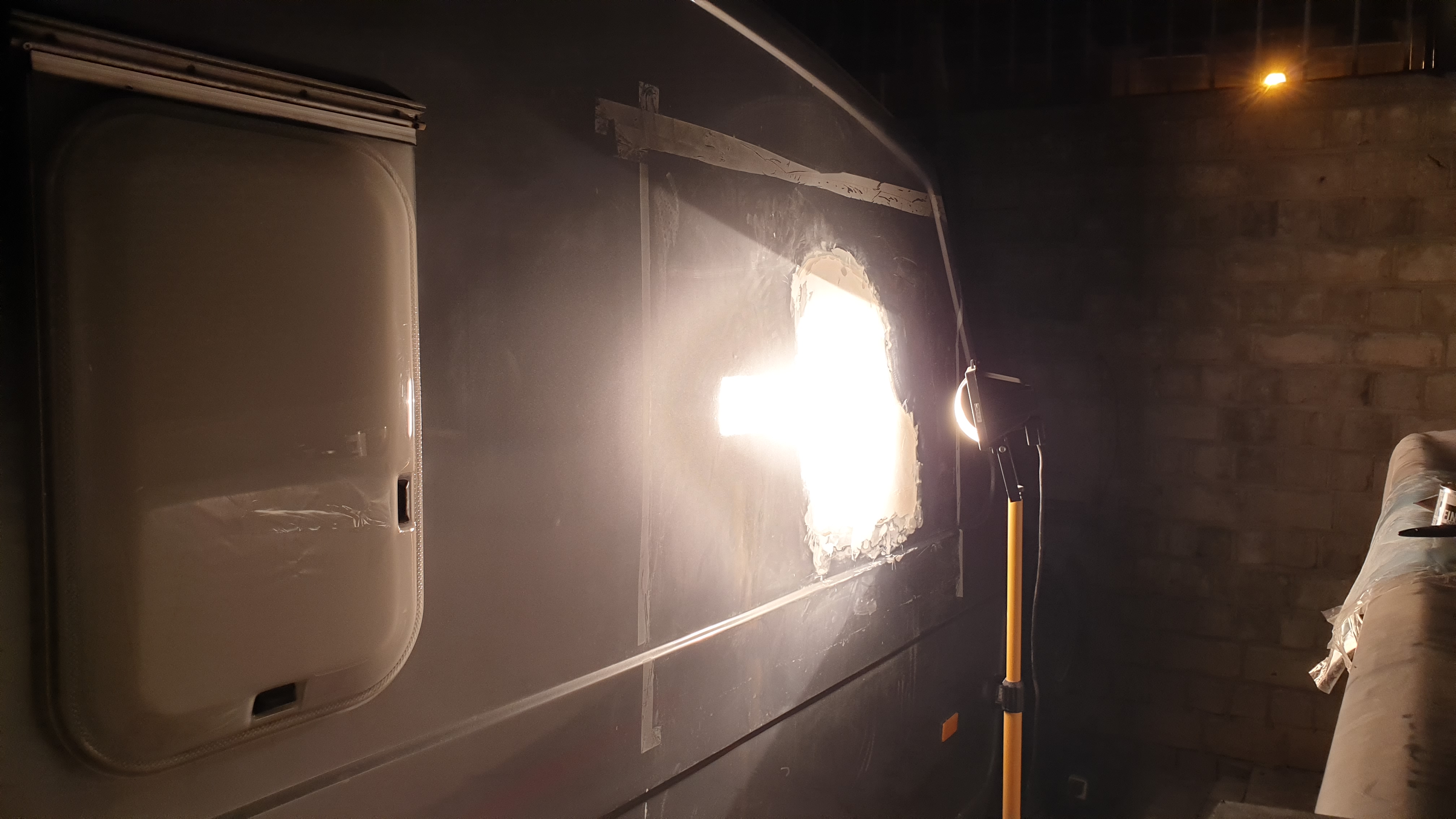

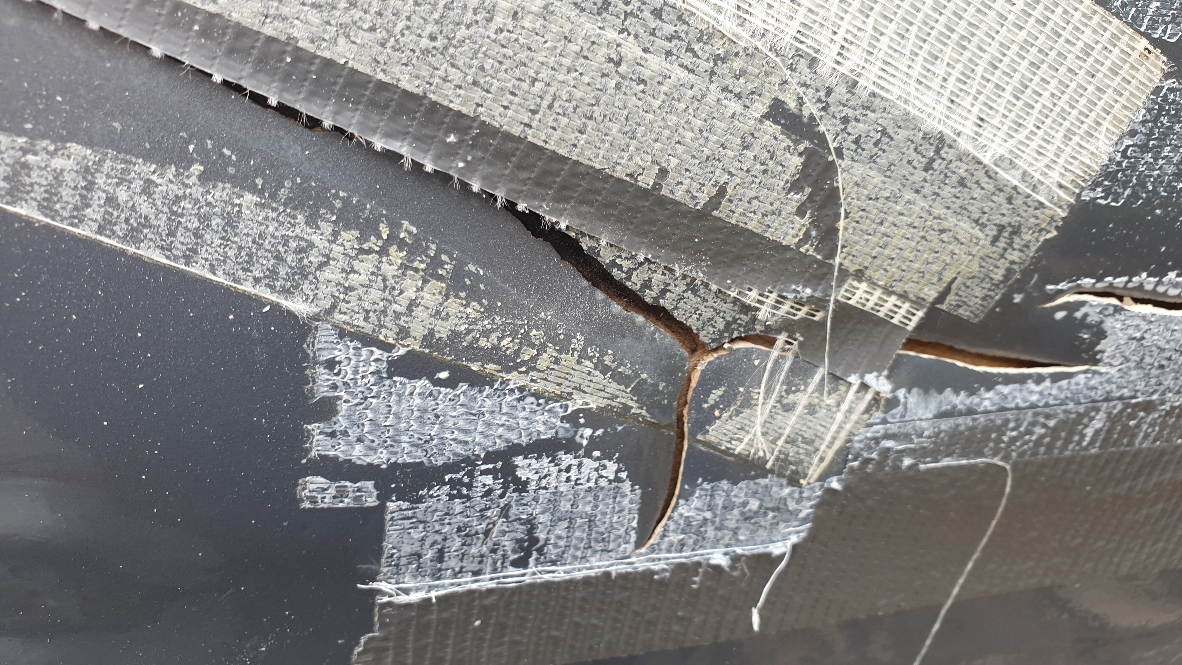

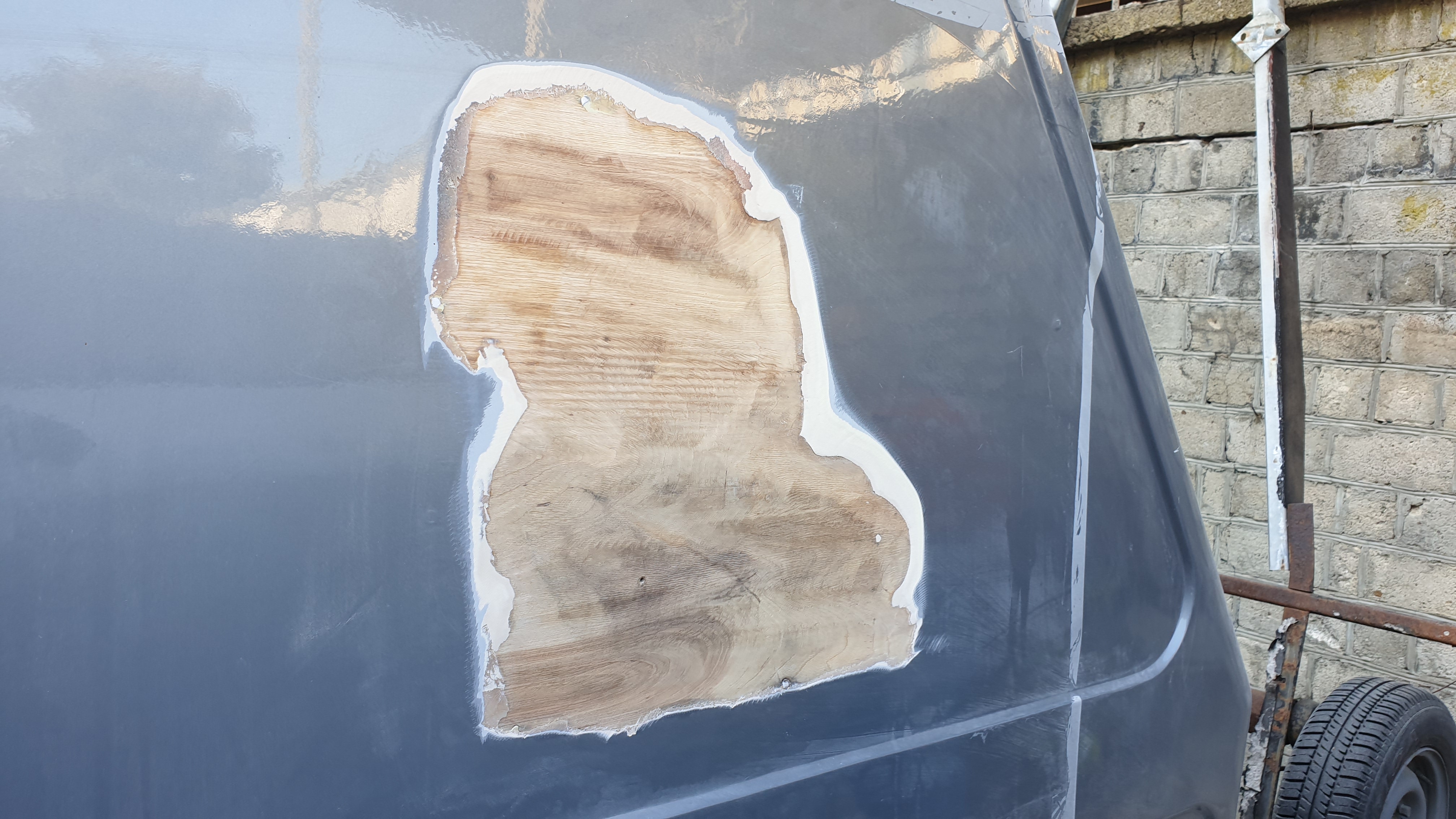

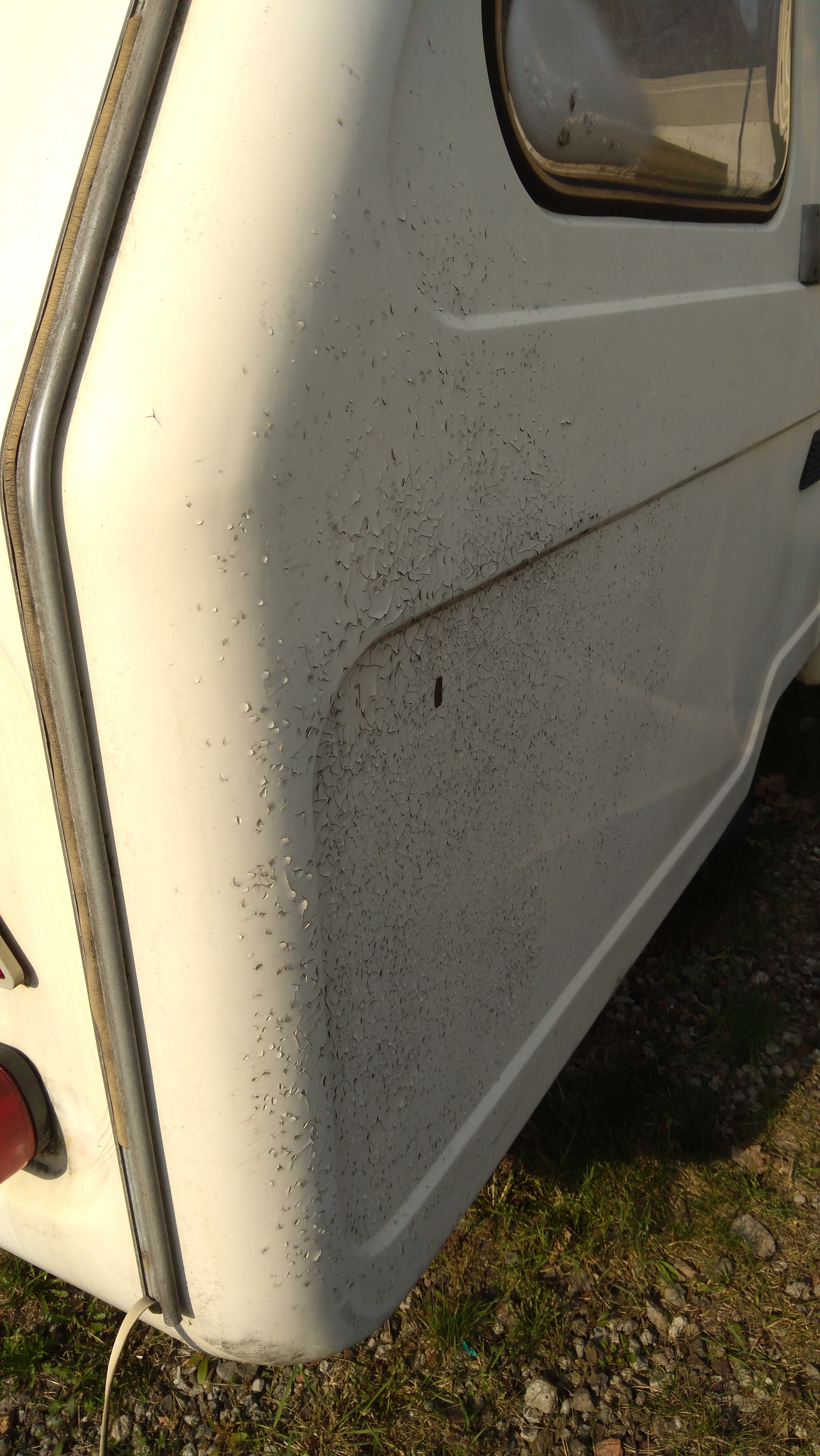

Niestety pionierzy jak sama nazwa wskazuje odkrywają nowe horyzonty, ale niestety mogą się przy tym potknąć. Szpachlowanie dziury po oknie tylko zwykłą szpachlą okazało się na dłuższą metę nie do końca dobrym pomysłem i na urlopie powstały u mnie takie kwiatki
Poskrobałem trochę palcem i zrobiła się całkiem pokaźna dziura

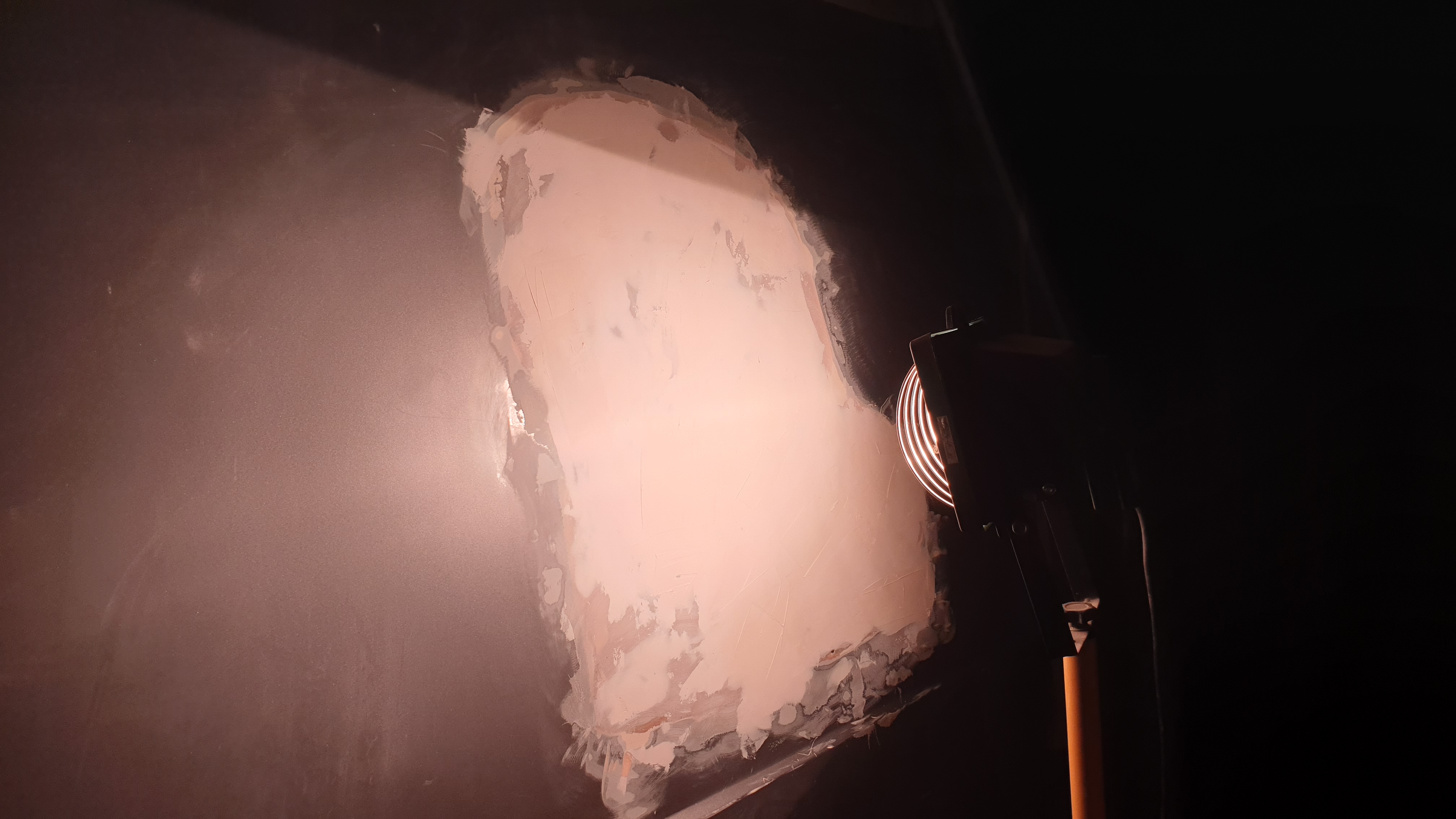

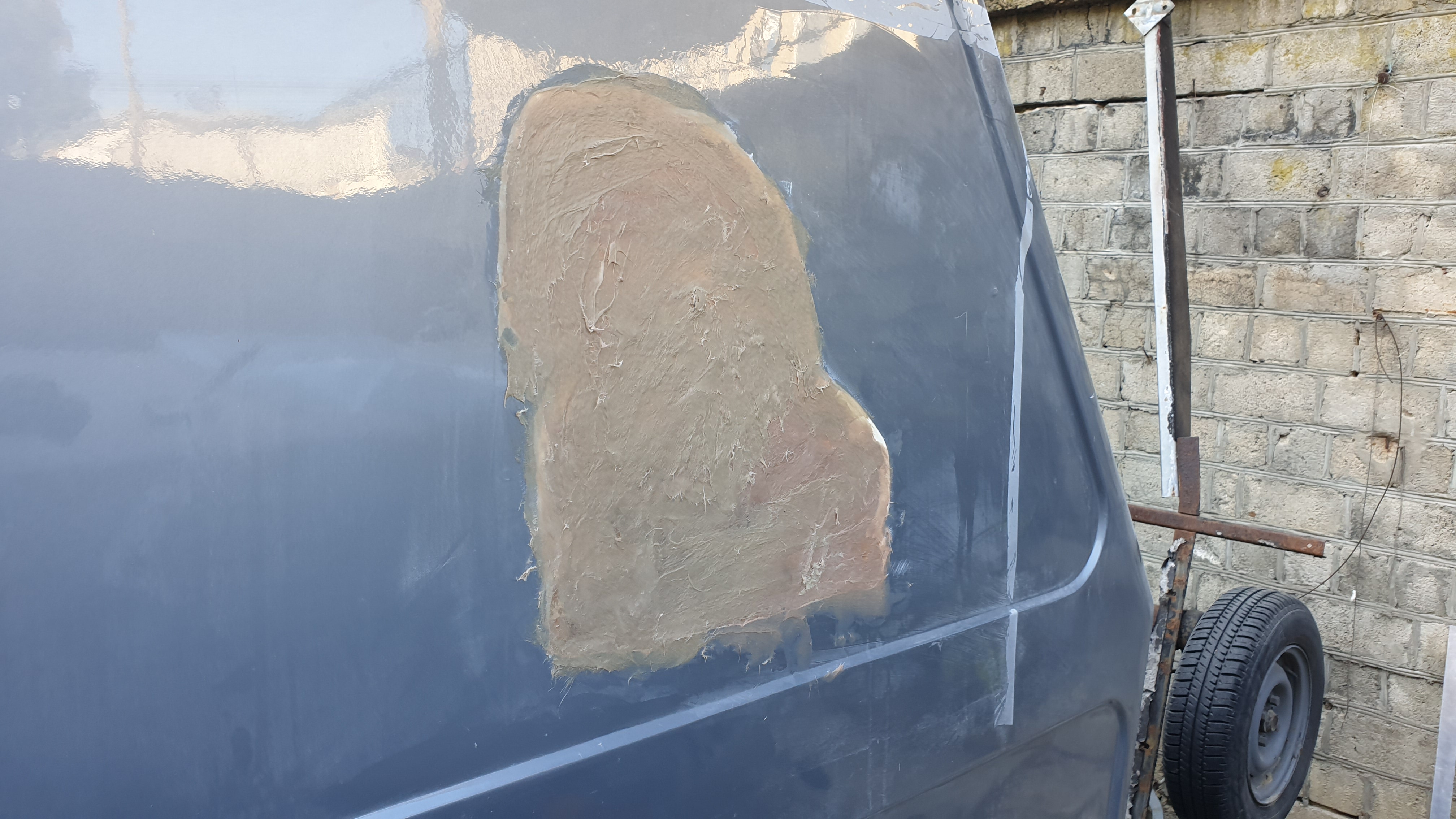

Nie było innego wyjścia jak zakasać rękawy, brać najpierw szpachlę z włóknem, a potem wykończeniową i do pracy

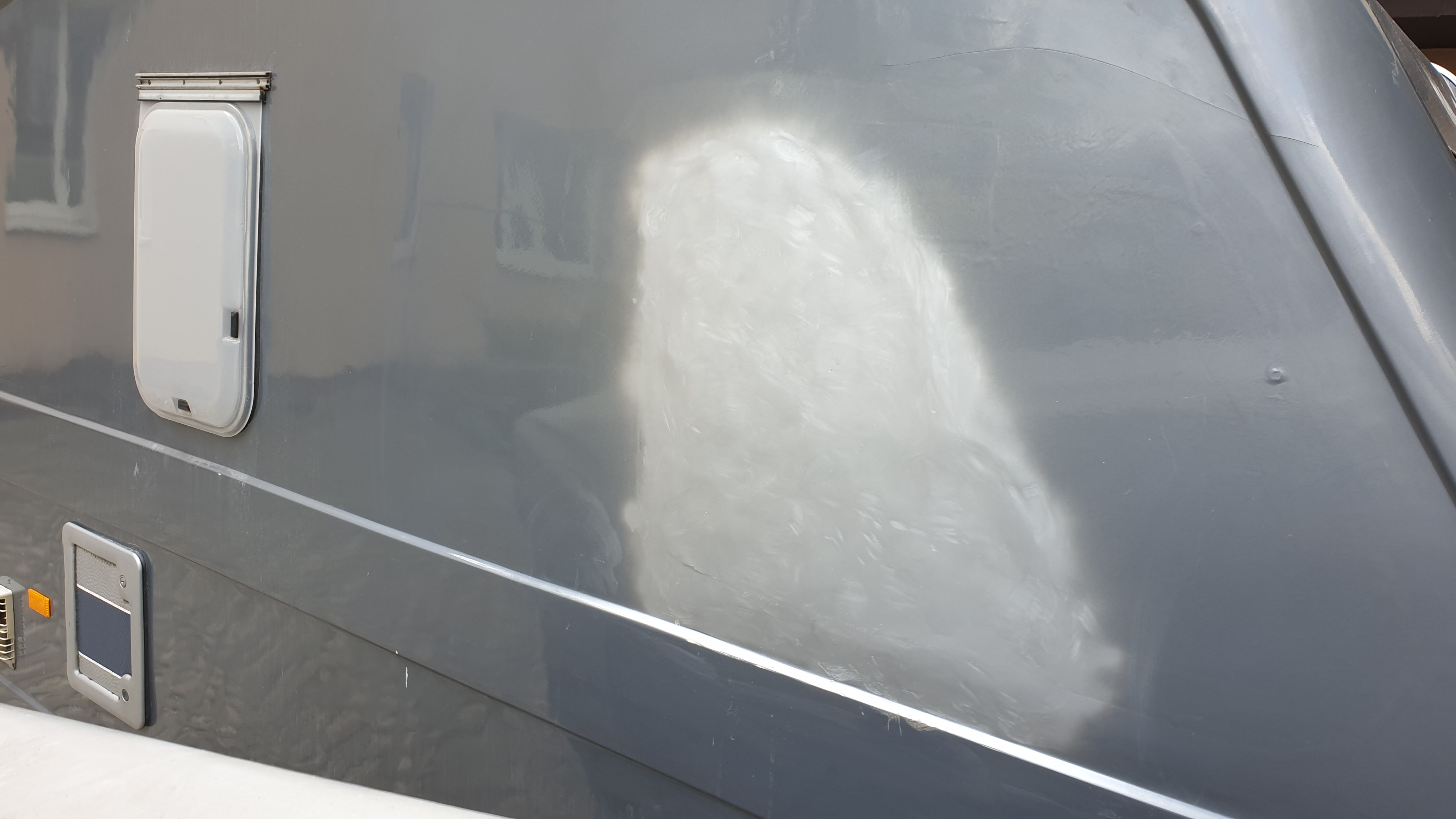

Wykończeniówka szła już przy urządzeniu dwufunkcyjnym czyli światło i ciepło
Zostało jeszcze malowanie + zabezpieczenie na przyszłość, ale muszę poczekać aż ustaną deszcze. Mam nadzieję, że zdążę przed Suchedniowem.

Nie lepiej było rowing i zalaminować?
Re: Mój remont czyli 100 pytań do i relacja z prac - kontynuacja
Jak to nie wytrzyma to zedrę z całego okna i zalaminuję lub przywrócę okno. Na razie wybrałem prostsze i szybsze rozwiązanie.

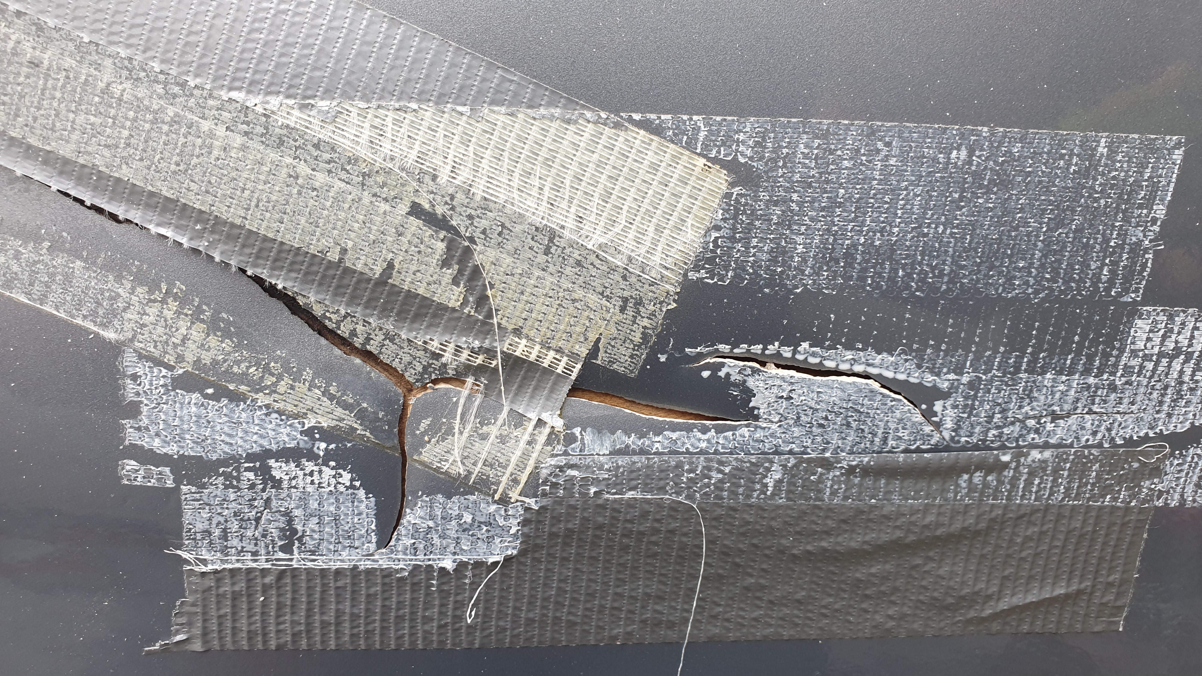

Kurde poszło to mocno od majowego męskiego w Warce....
Ciekawe jak to się będzie trzymać. Szpachlówka z włóknem m jest extra pod jednym warunkiem.
Paradoksalnie gdy jest grubo to trzyma jak wściekła!
ot taka moja uwaga...
Ale da się!
Tu był cały bok spalony....
Ale da się!

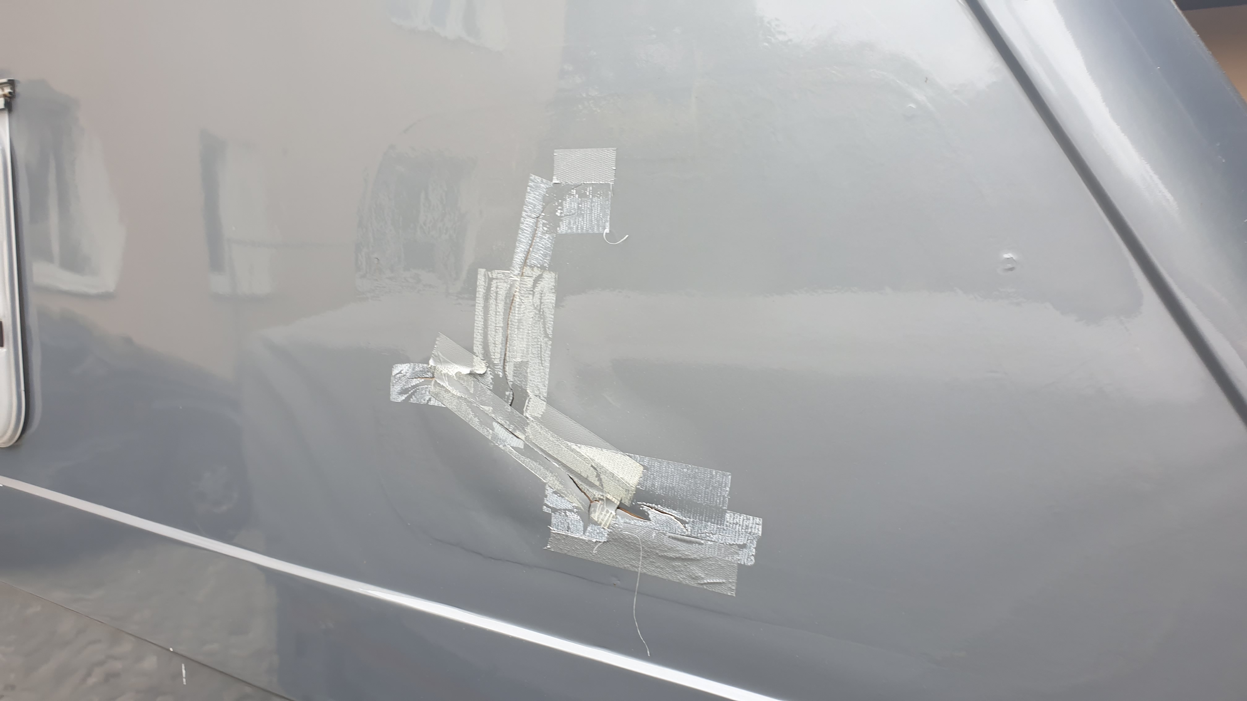

No i mam przepiękną srebrną plamę
A kolor na zakrętce wydawał się taki podobny. Trzeba będzie to czymś zasłonić.

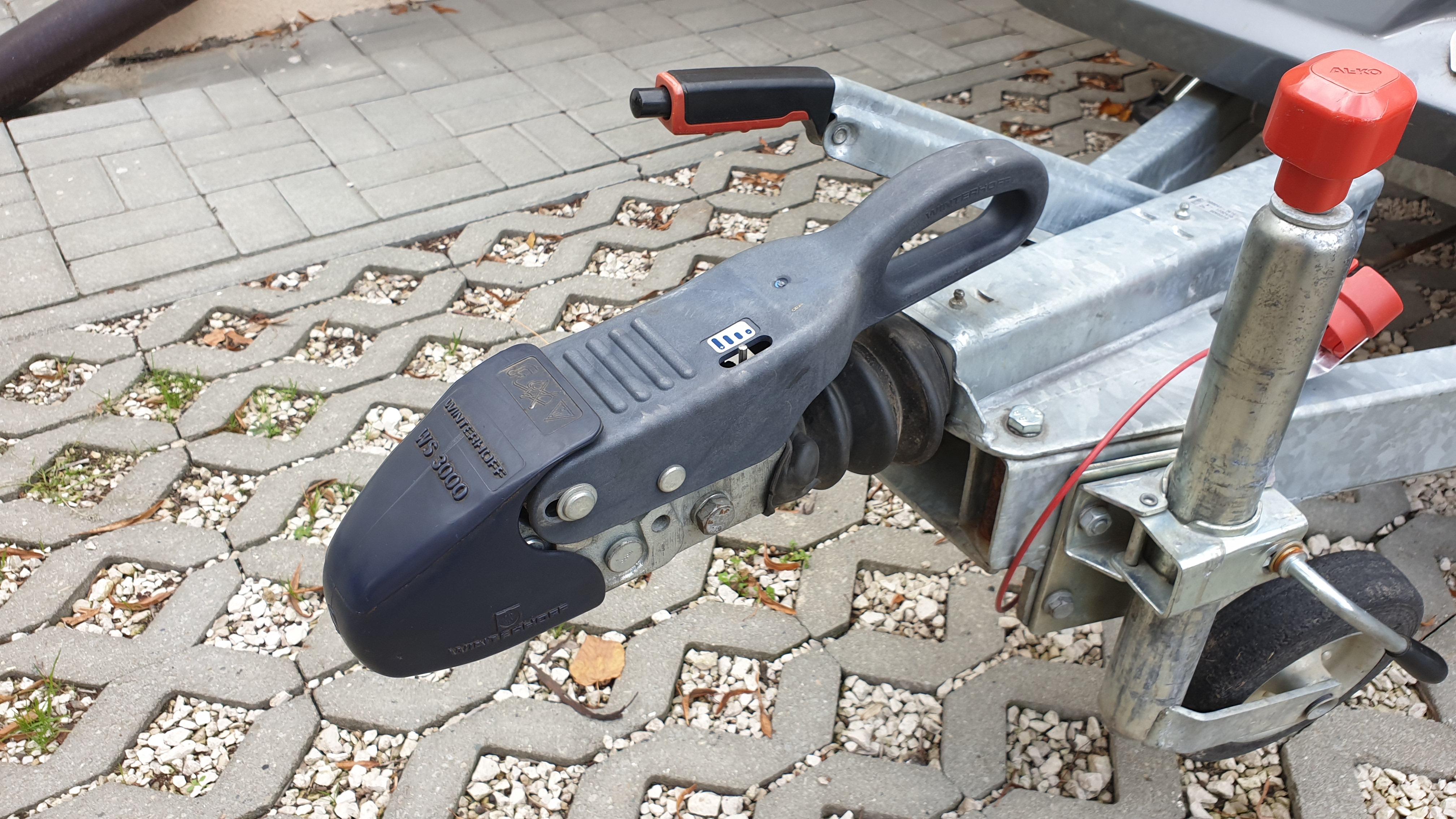

Są też i pozytywne zmiany. Czekałem cierpliwie, obserwowałem portale... i wreszcie upolowałem... zaczep winterhoff ws3000.
Właściwie to nie wiem dlaczego tak mi na nim zależało. Chyba po prostu bardziej mi się podoba. Może dlatego, że lepiej pasuje pod kolor

kooba pisze:No i mam przepiękną srebrną plamęA kolor na zakrętce wydawał się taki podobny. Trzeba będzie to czymś zasłonić.
Lakier Honda NH711M-L "Whistler silver".
Firmowy dedykowany do Hondy.

Spokojna Twoja rozczochrana
Od początku było planowane zasłonięcie pola walki dlatego nie kombinowałem jak trysnąć idealnie pod kolor.

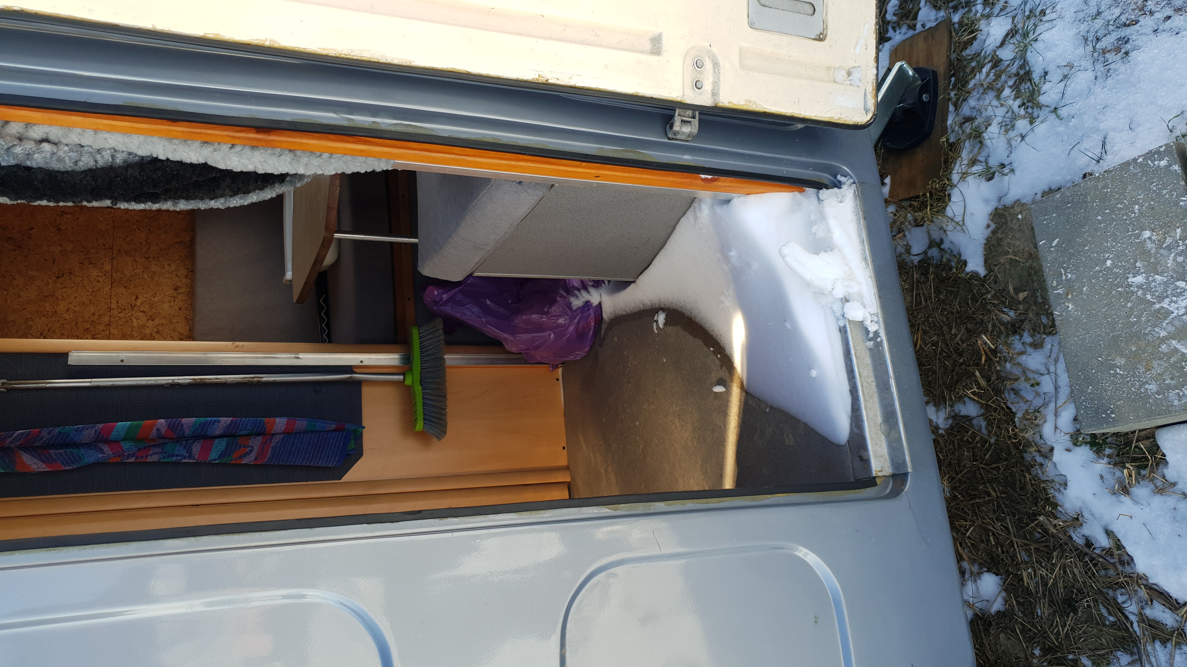

Tu będzie grubszy temat. Drzwi są opadnięte na zawiasie i opierają się o próg. Trzeba wymienić zawiasy, a może jeszcze jakoś na ciepło próbować nagiąć drzwi.
Musi ta robota zaczekać do wiosny albo i lata jak będzie ciepło i sucho. Na razie to koc w progu żeby nie nawiewało.
Do tej pory nie było problemów bo nie stała w środku pola
