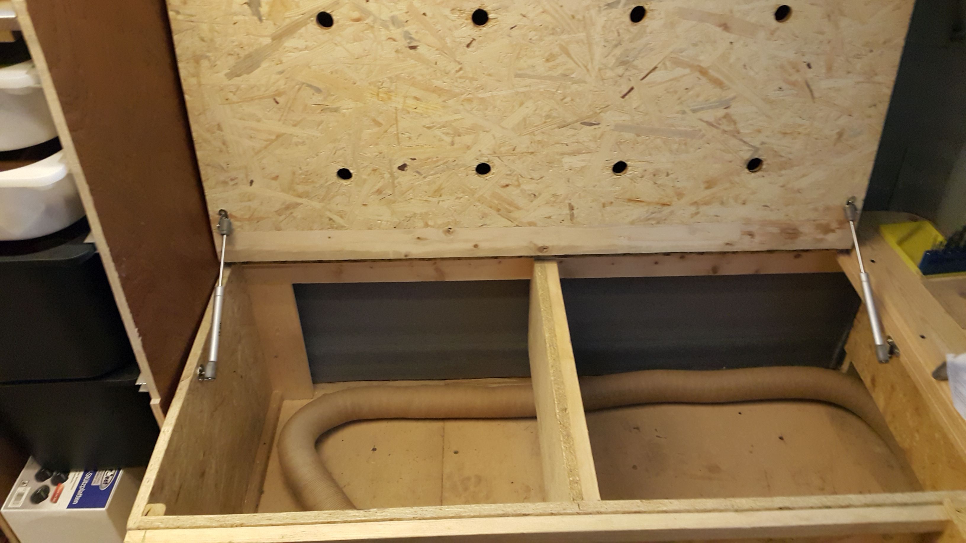

Dłubie sobie dzisiaj troszkę w garażu i zamontowałem pneumatyczne ramiona do pokryw bakist (skrzyń).

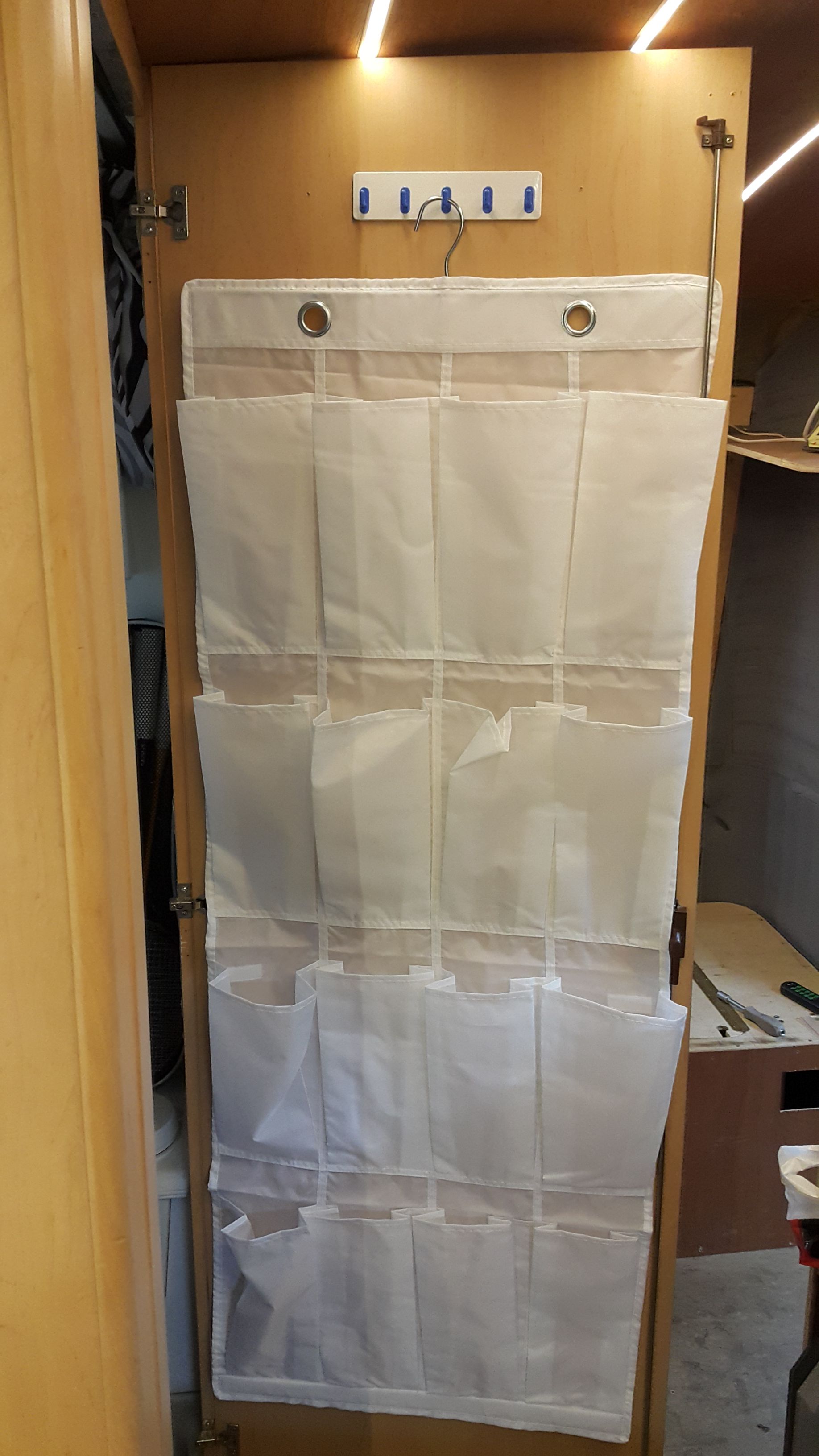

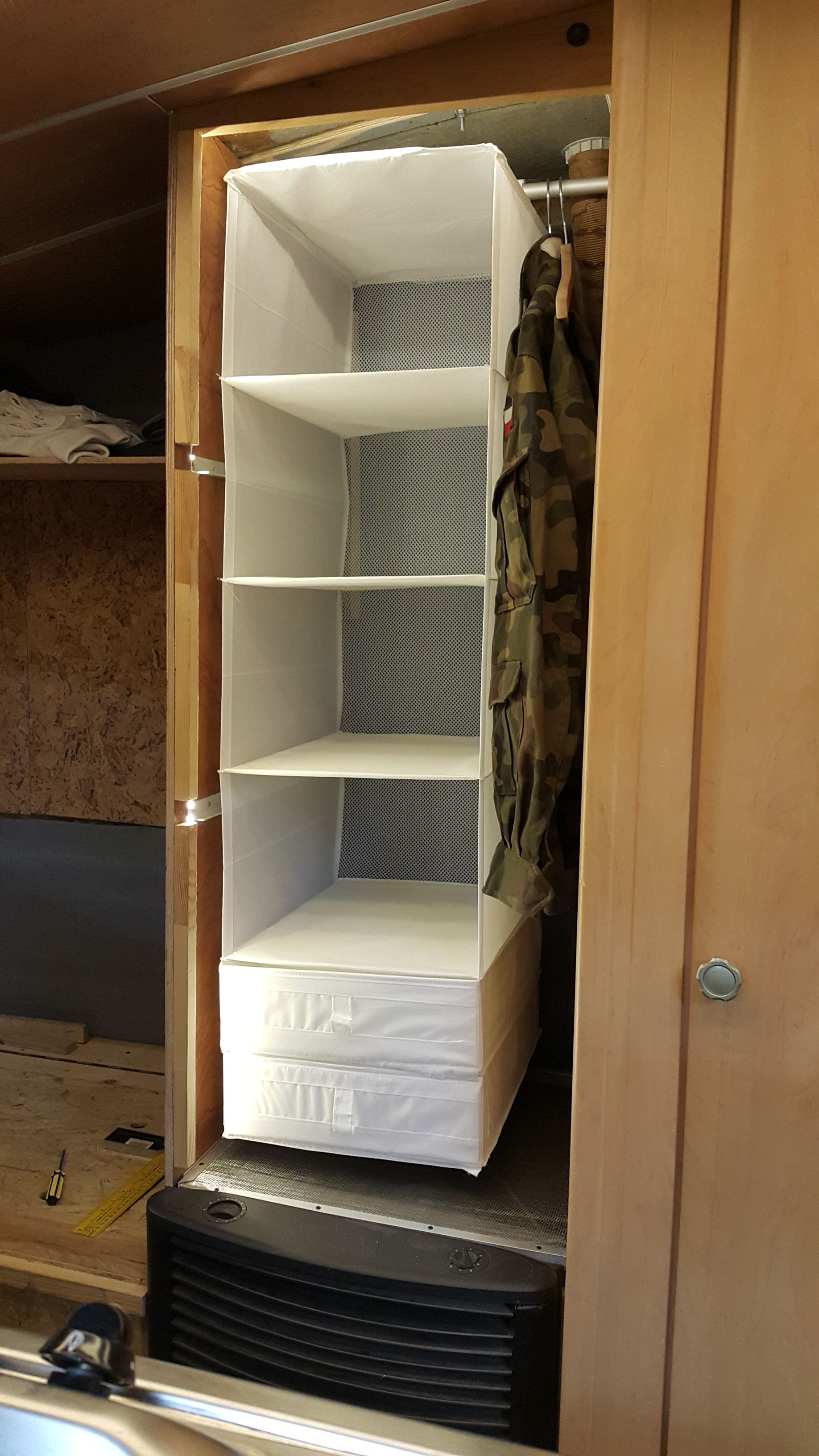

Kilka nowych gadżetów. .......

Robert organizer na drzwiach to świetna sprawa :thumbup: U nas super się sprawdza :D
