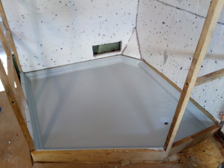

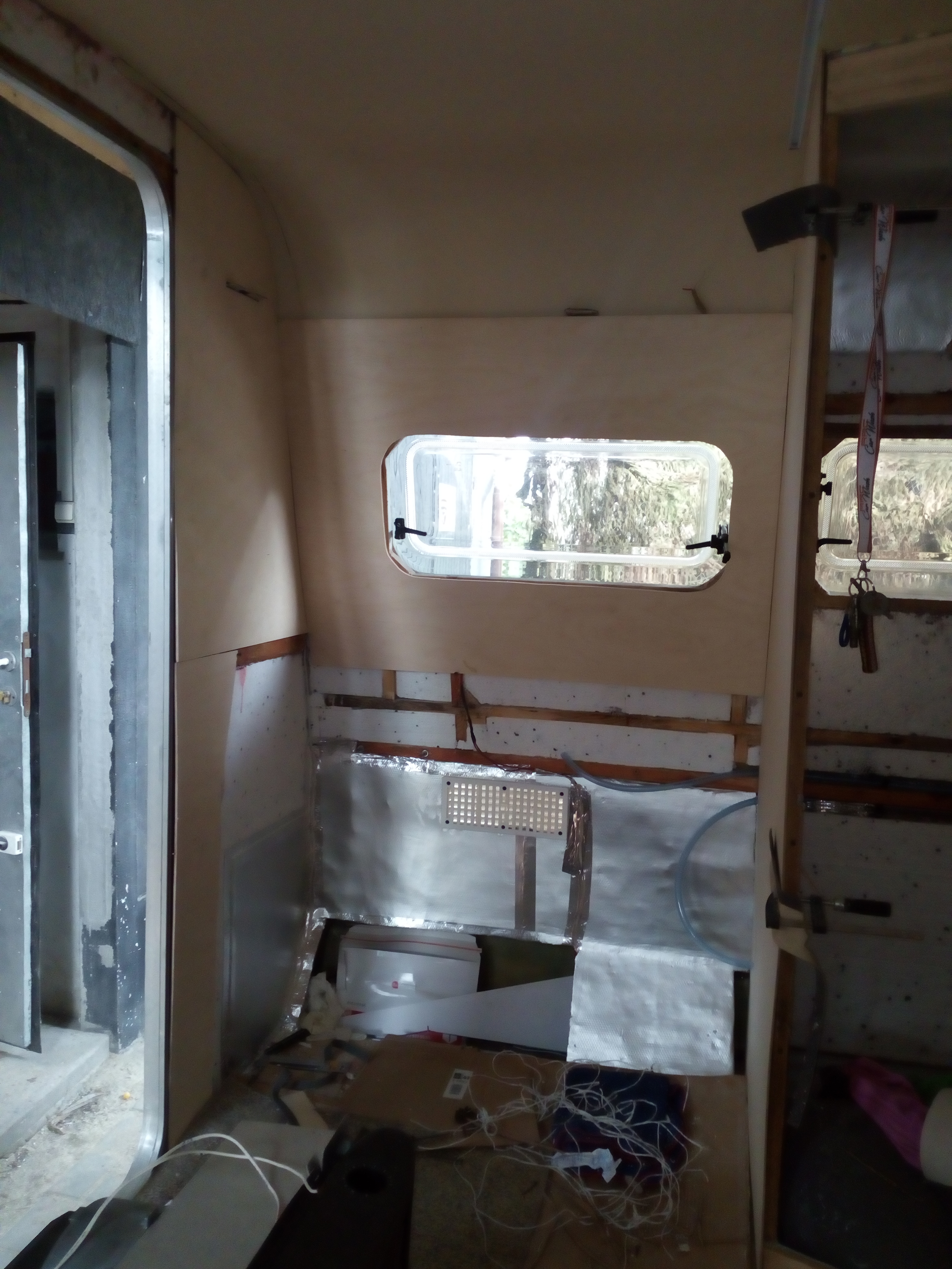

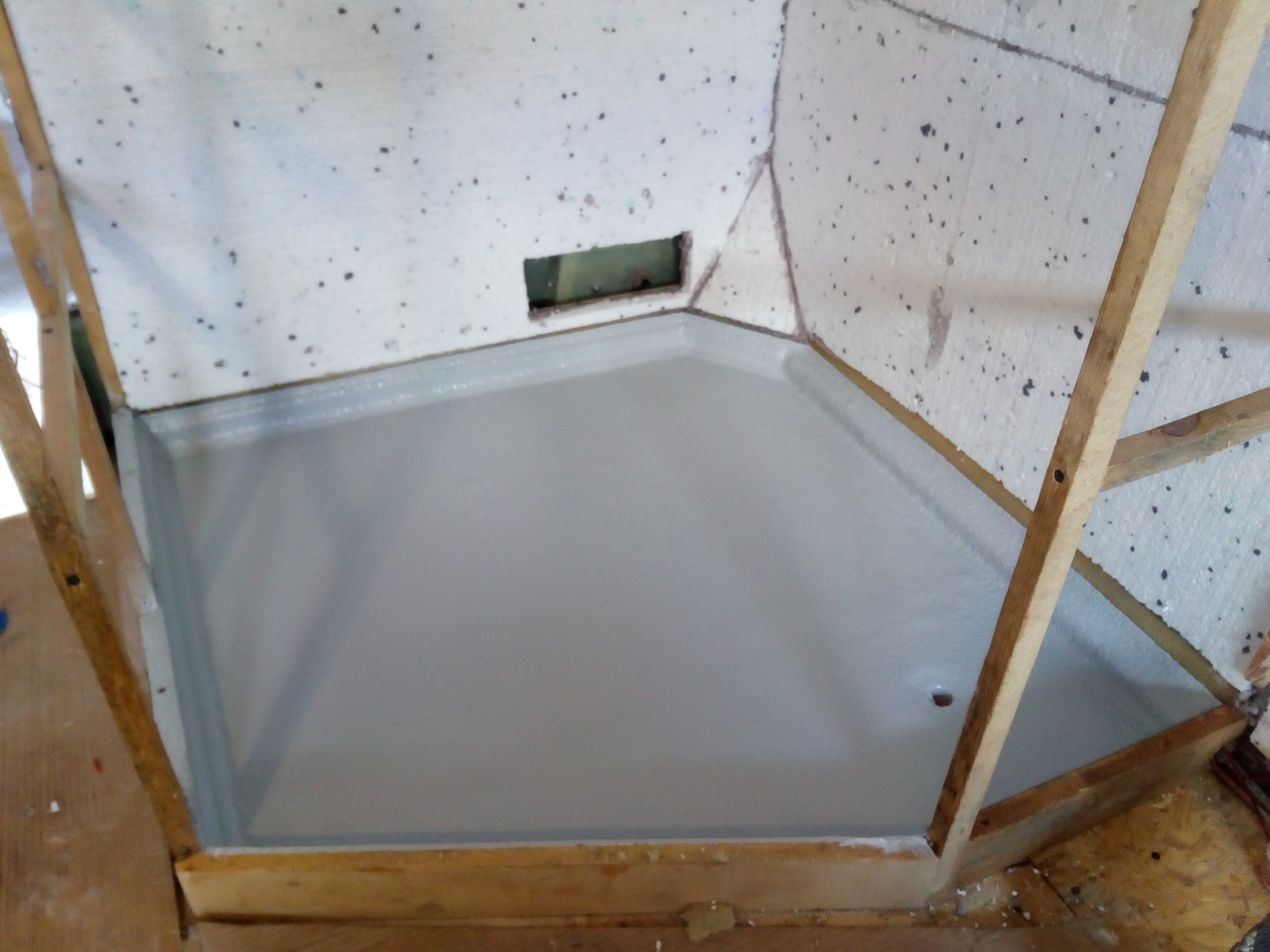

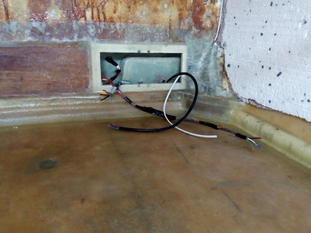

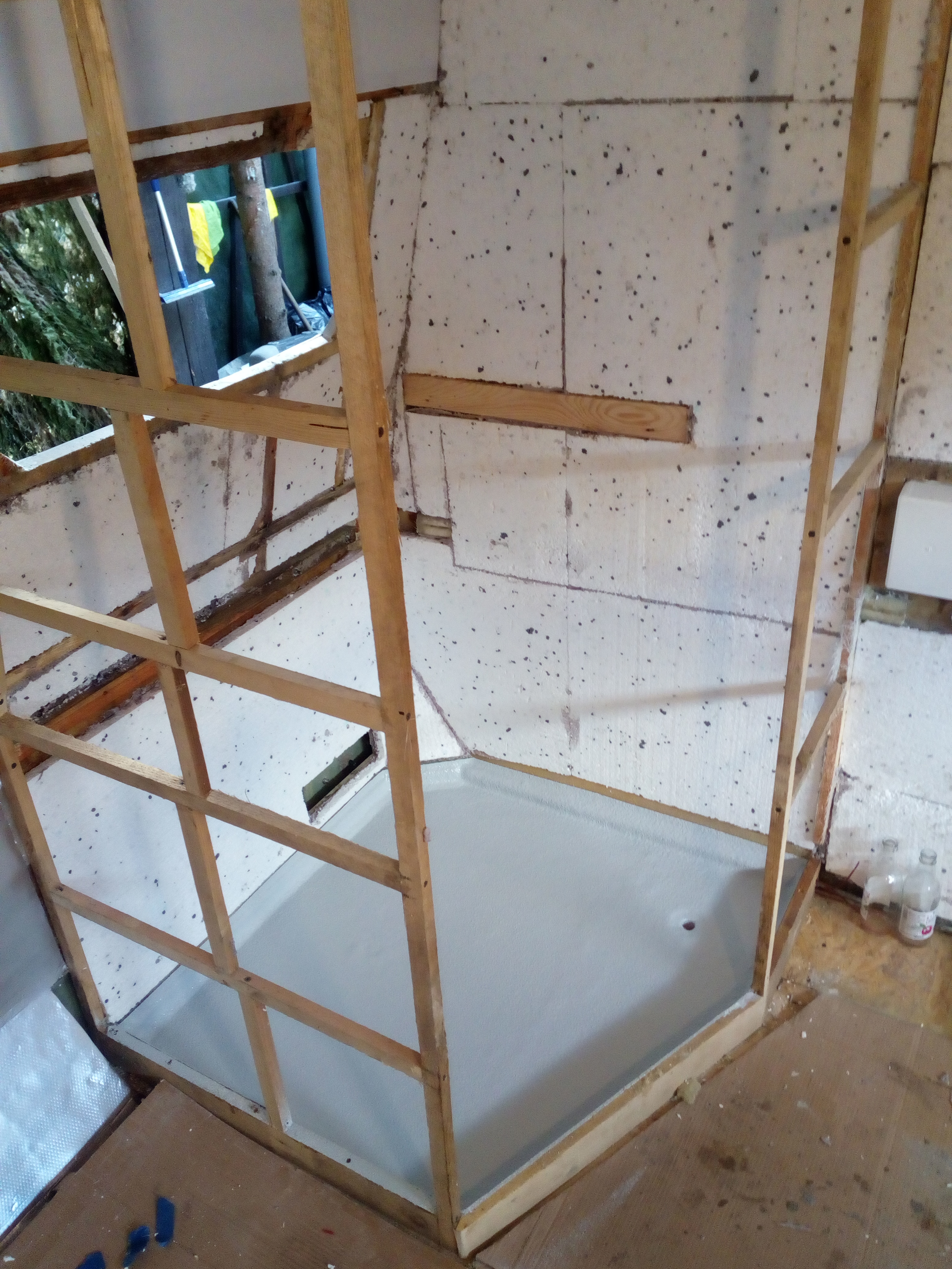

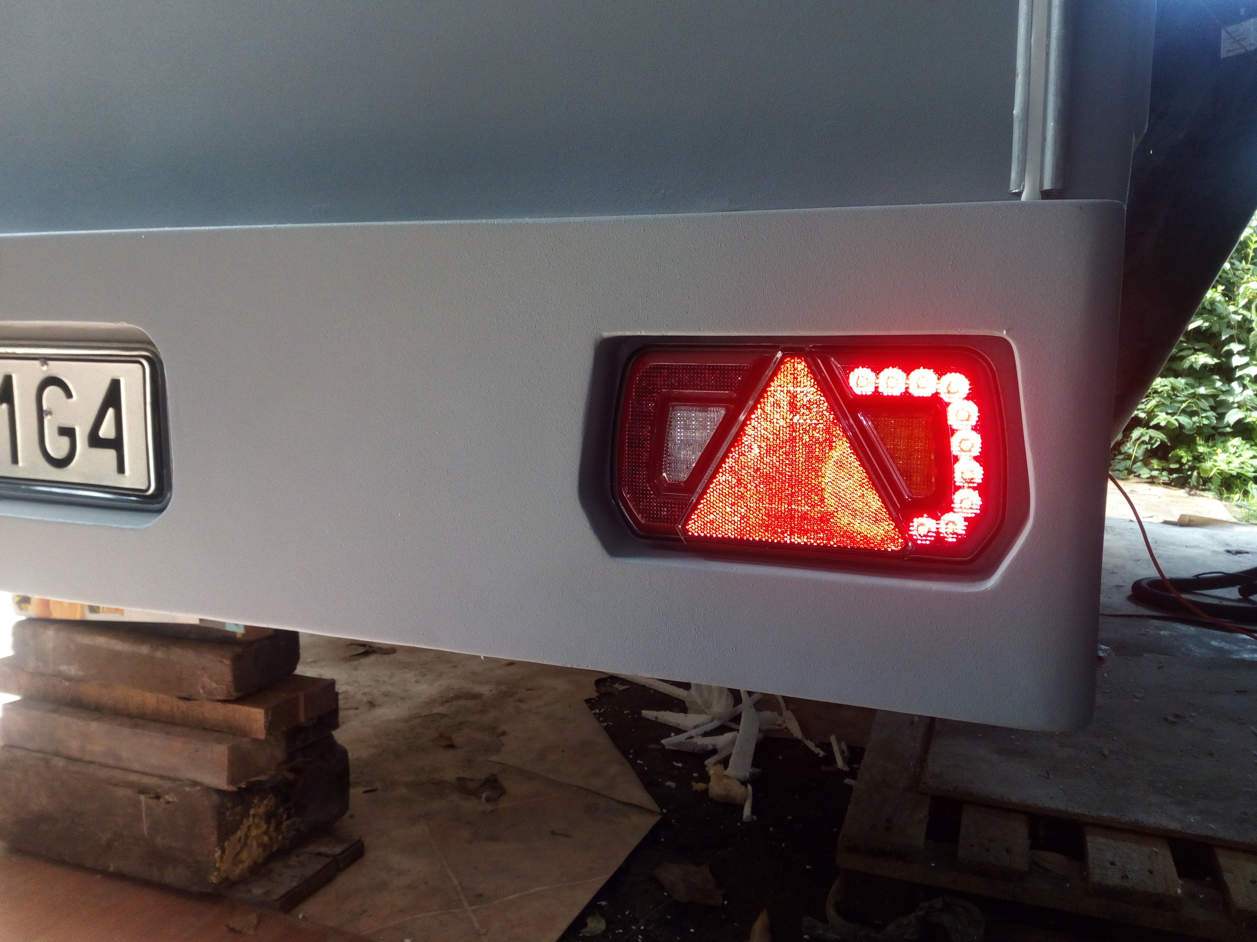

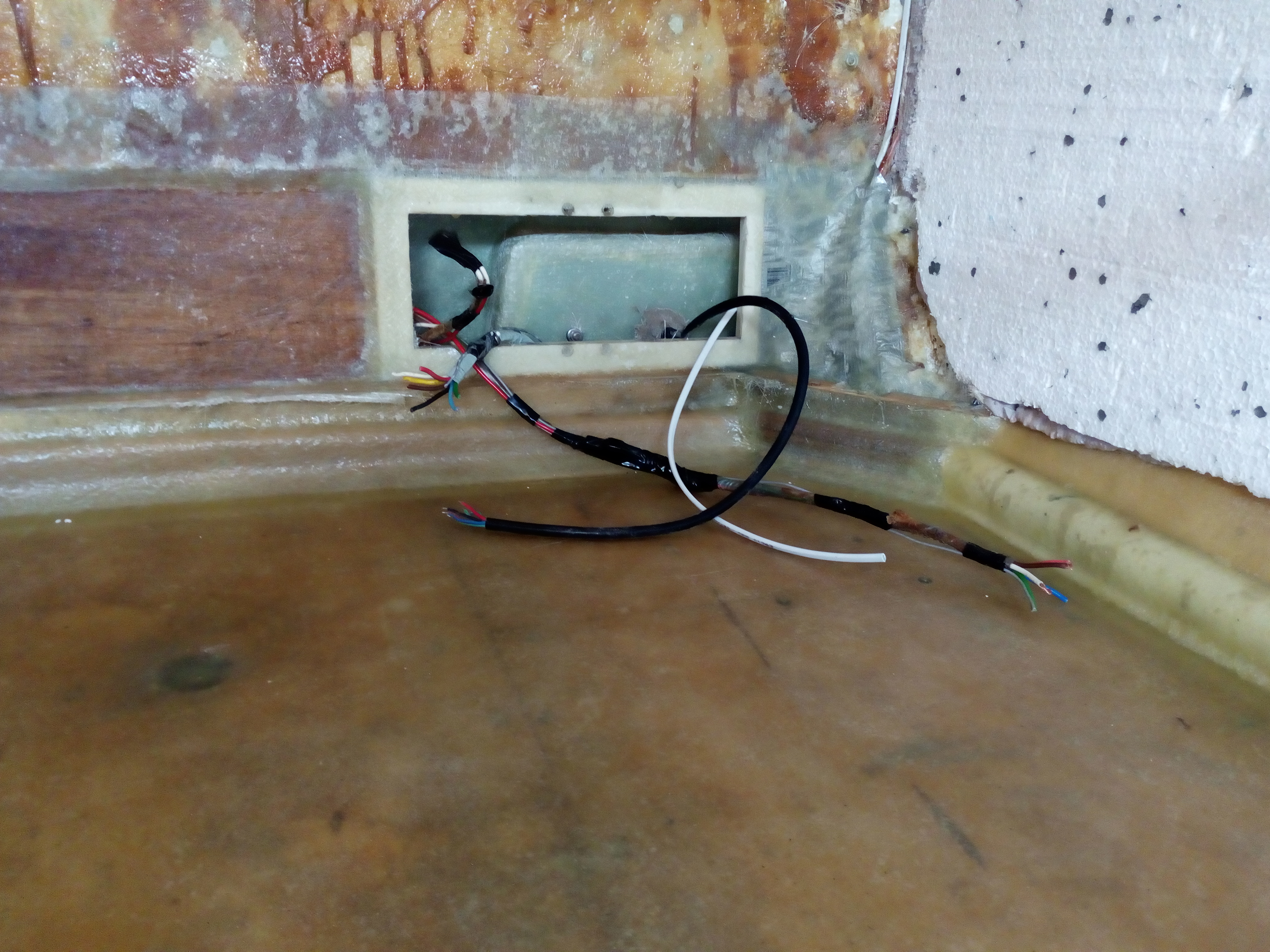

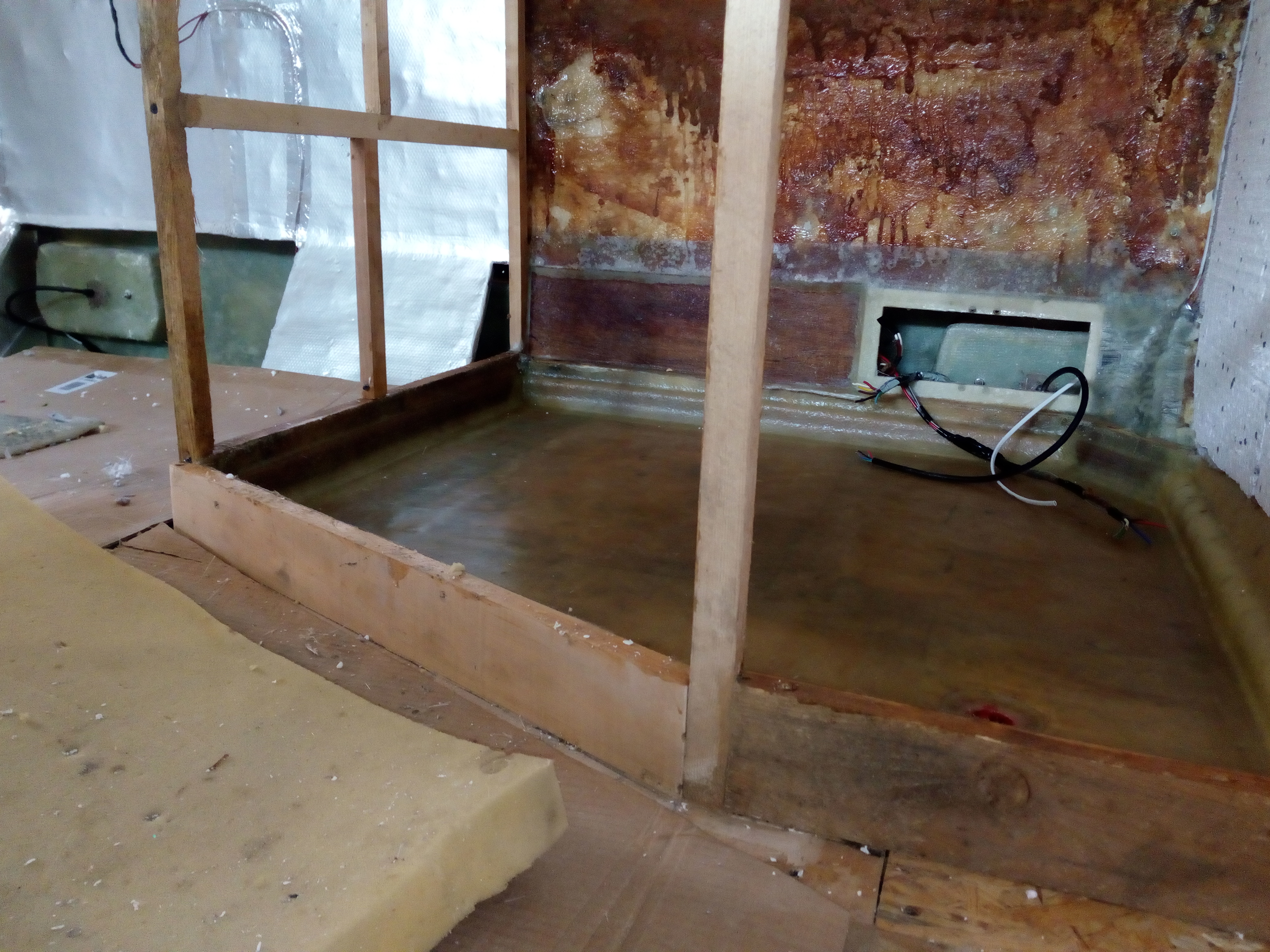

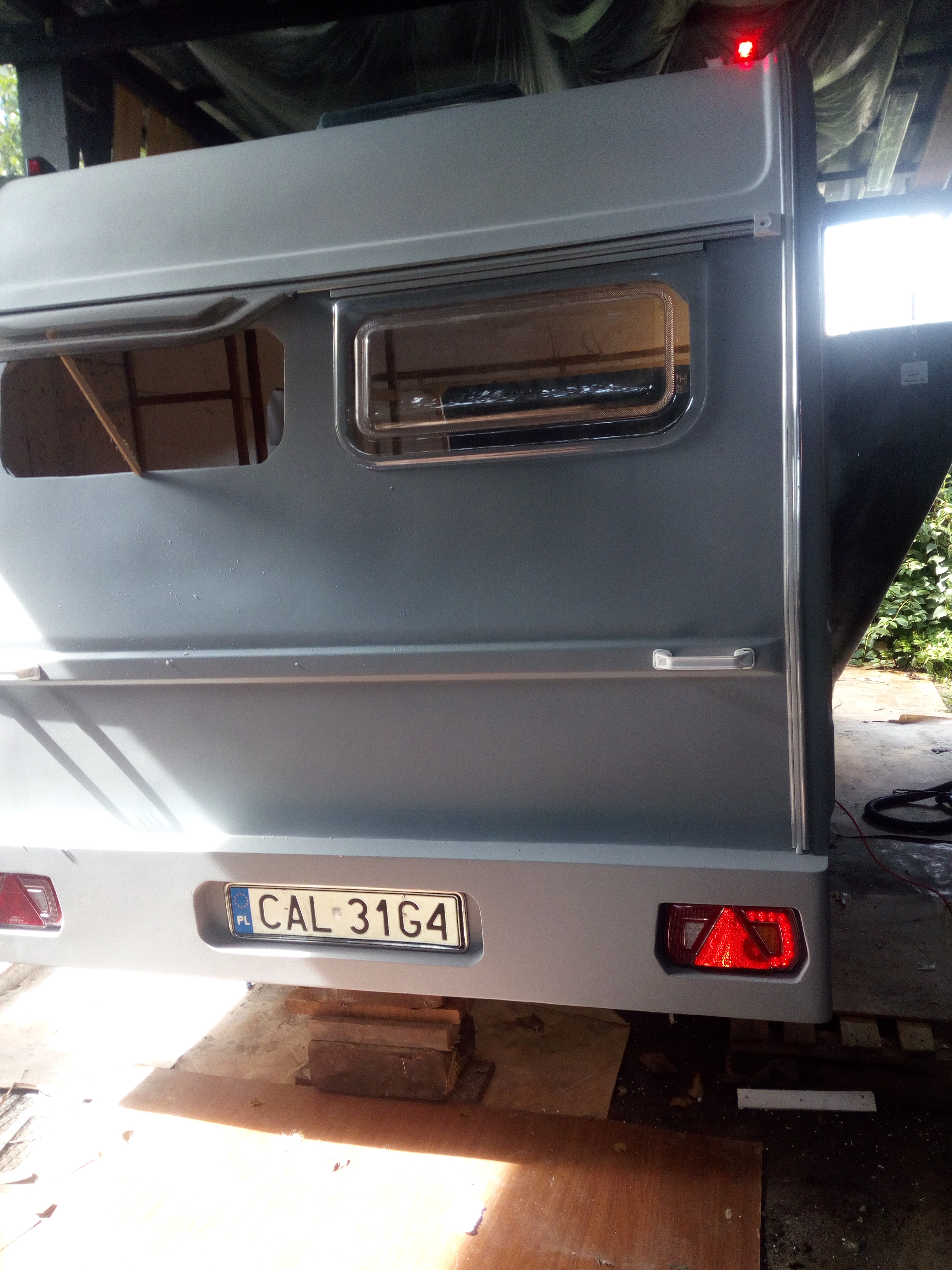

Ech dzinu no jakie wnętrze taka lampa...industrial... Podłączyłem światła z tyłu wylałem żywicę na brodzik celem wyrównania i zalania niedoskonałości laminowania i nad brodzikiem ogarnąłem w końcu po przemyśleniach otwór techniczny w razie W. Materiał na środek kupiony, na materace i pokrowce kleje i inne bajery...

Filip cóż mam napisać...podoba mi się twój tyłek
... taki trochę jak więźniarka. Ledy robią robotę jednak otwór zrobiony pod konkretny model, co w przypadku wymiany?

tantalos pisze:Filip cóż mam napisać...podoba mi się twój tyłek... taki trochę jak więźniarka. Ledy robią robotę jednak otwór zrobiony pod konkretny model, co w przypadku wymiany?
Jak to co? Filip przerobi
Re: N126n enka confex szaleje
Coś w tym jest
w przypadku wymiany powiadasz...hmm; na początku lecą wszystkie magiczne zaklęcia na k na h na p i wiele innych, i jeśli już takich lamp nie będzie w sprzedaży, a na pewno nie będzie
to kupię te badziewne co w drugiej zapiekance miałem i je tam przykręcę. Wiem, że będzie trochę z d...y, a jak nie to tak jak Dżinu pisze, coś dorobimy, albo sam lampy zrobię

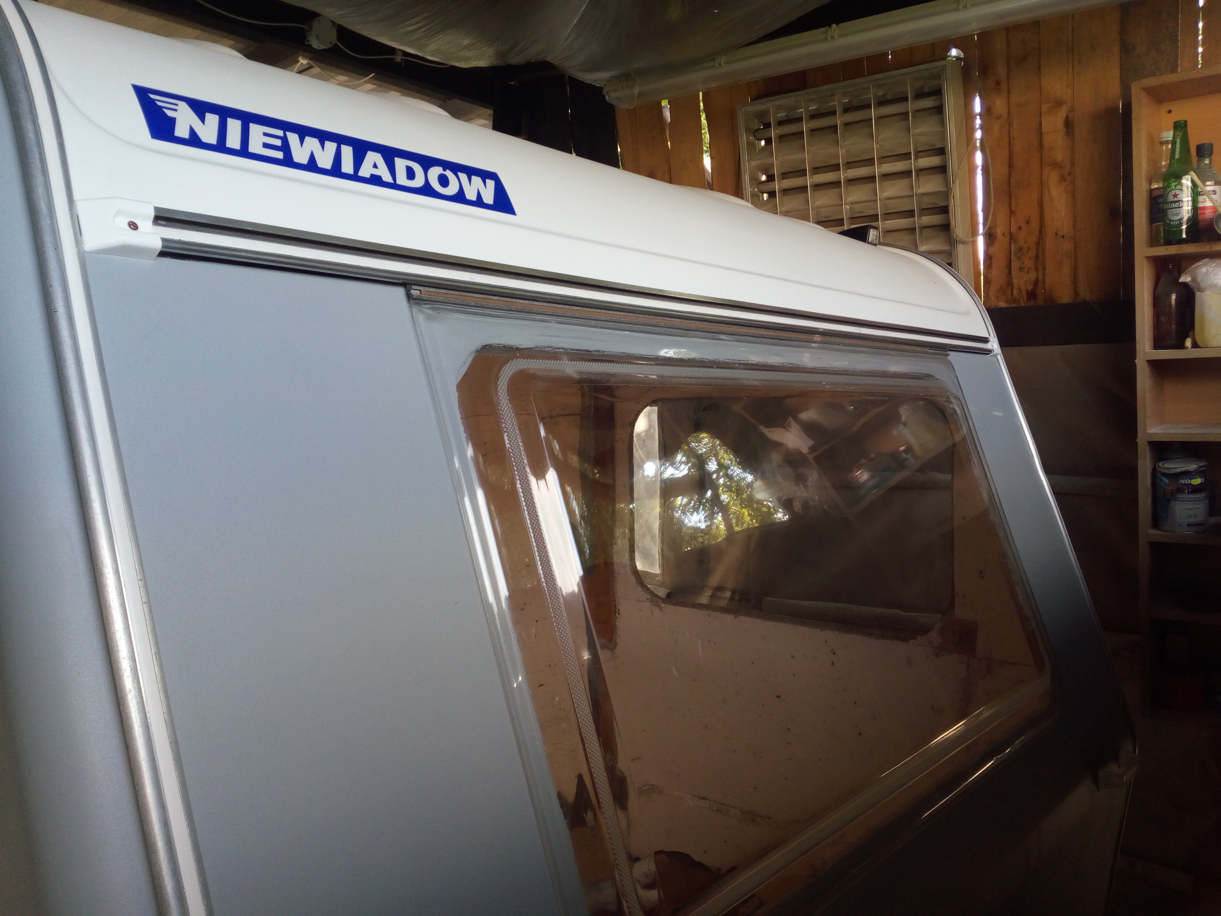

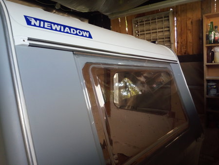

Zanim zrobiłem otwory pod te lampy to samo pierwsze sobie pomyślałem. Wiesz, ale kit z tym, raz się żyje. Dzisiaj brodzisław nabrał koloru, okno się pojawiło i zawitały naklejki z logiem firmy. Pewnie większość wie, a ja się dzisiaj dowiedziałem, że nowe zamknięcia nie pasują do starych szyb...
no życie ale coś pokombinuję i wymodzę pewnie.

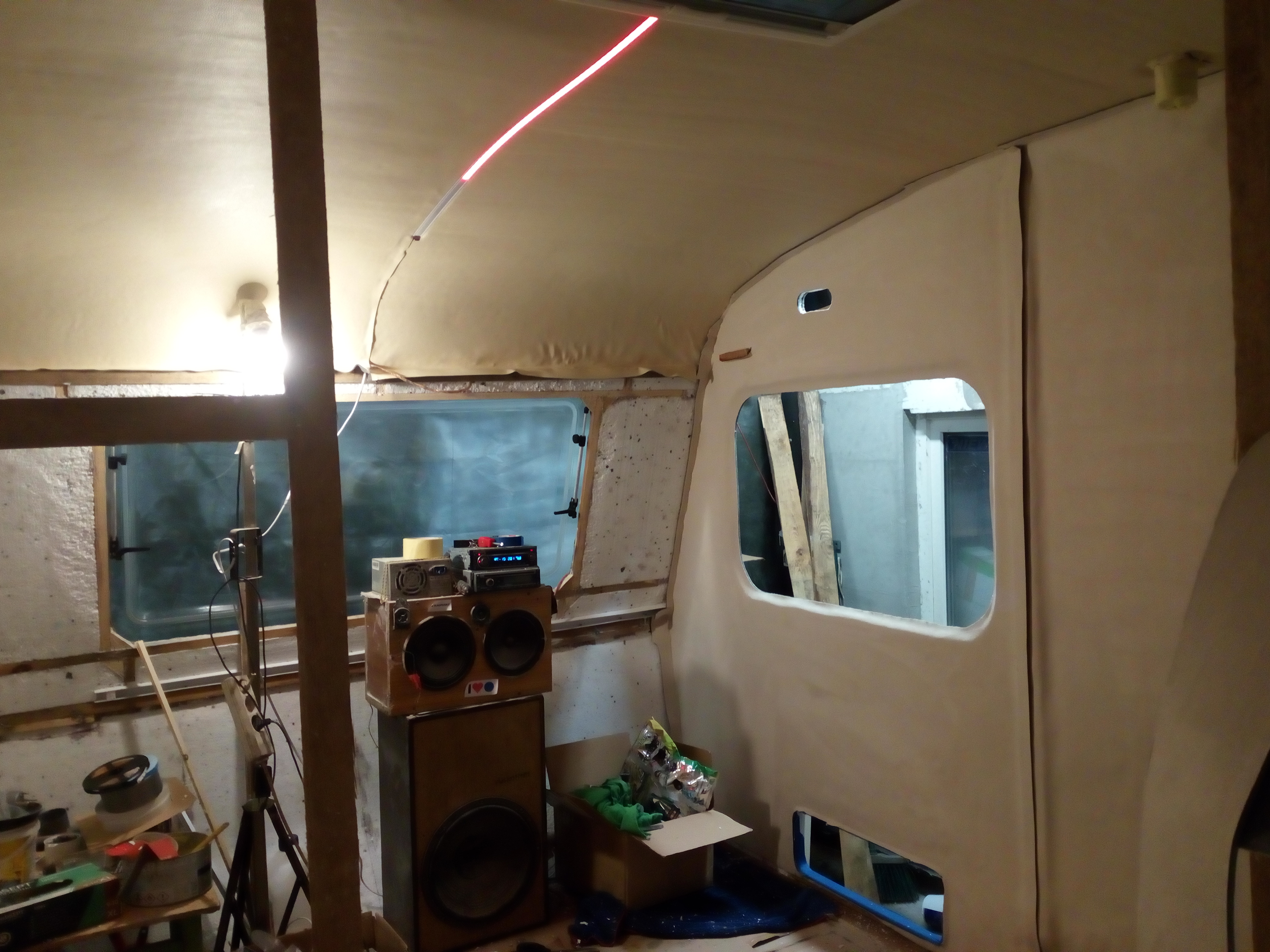

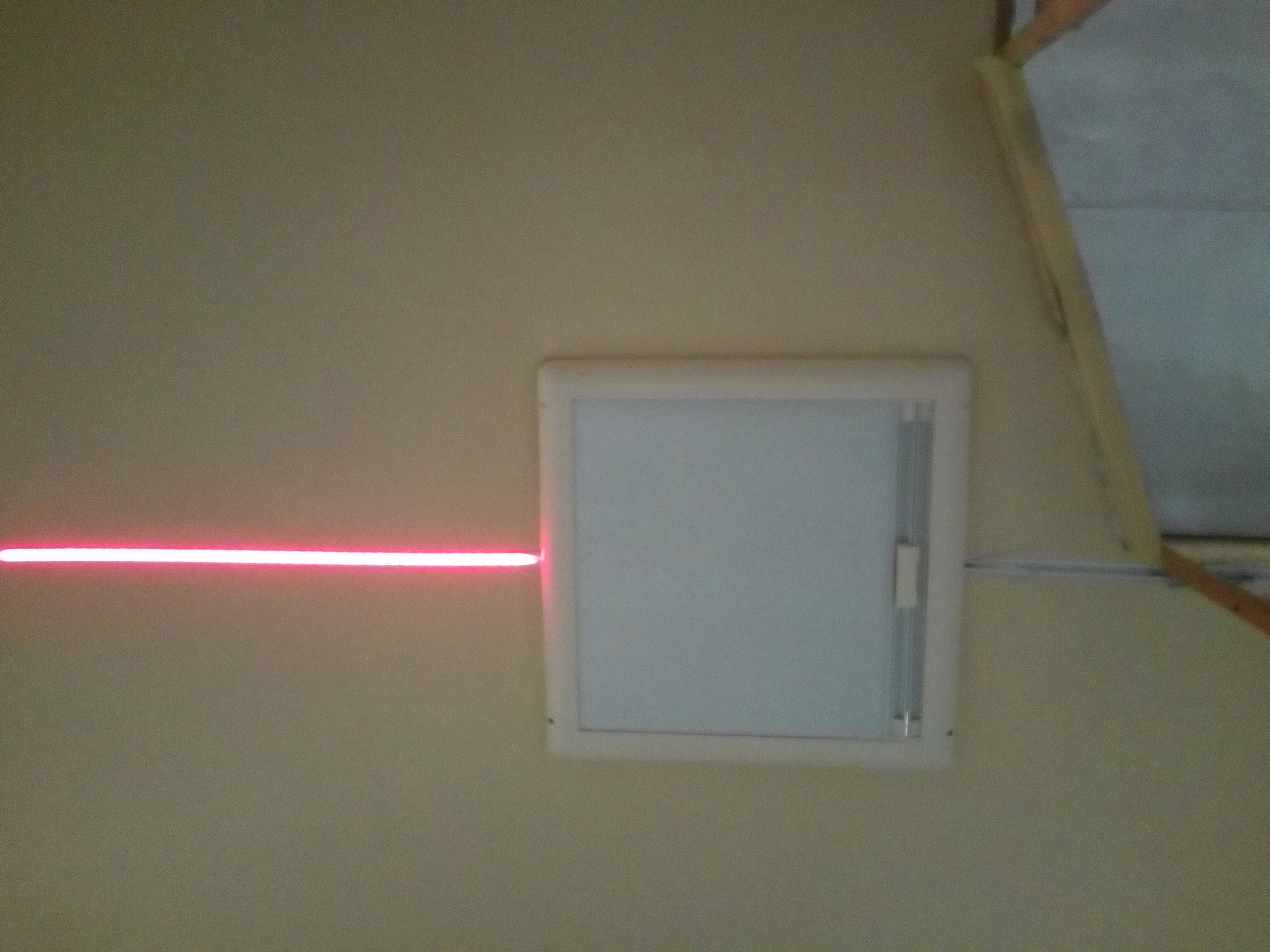

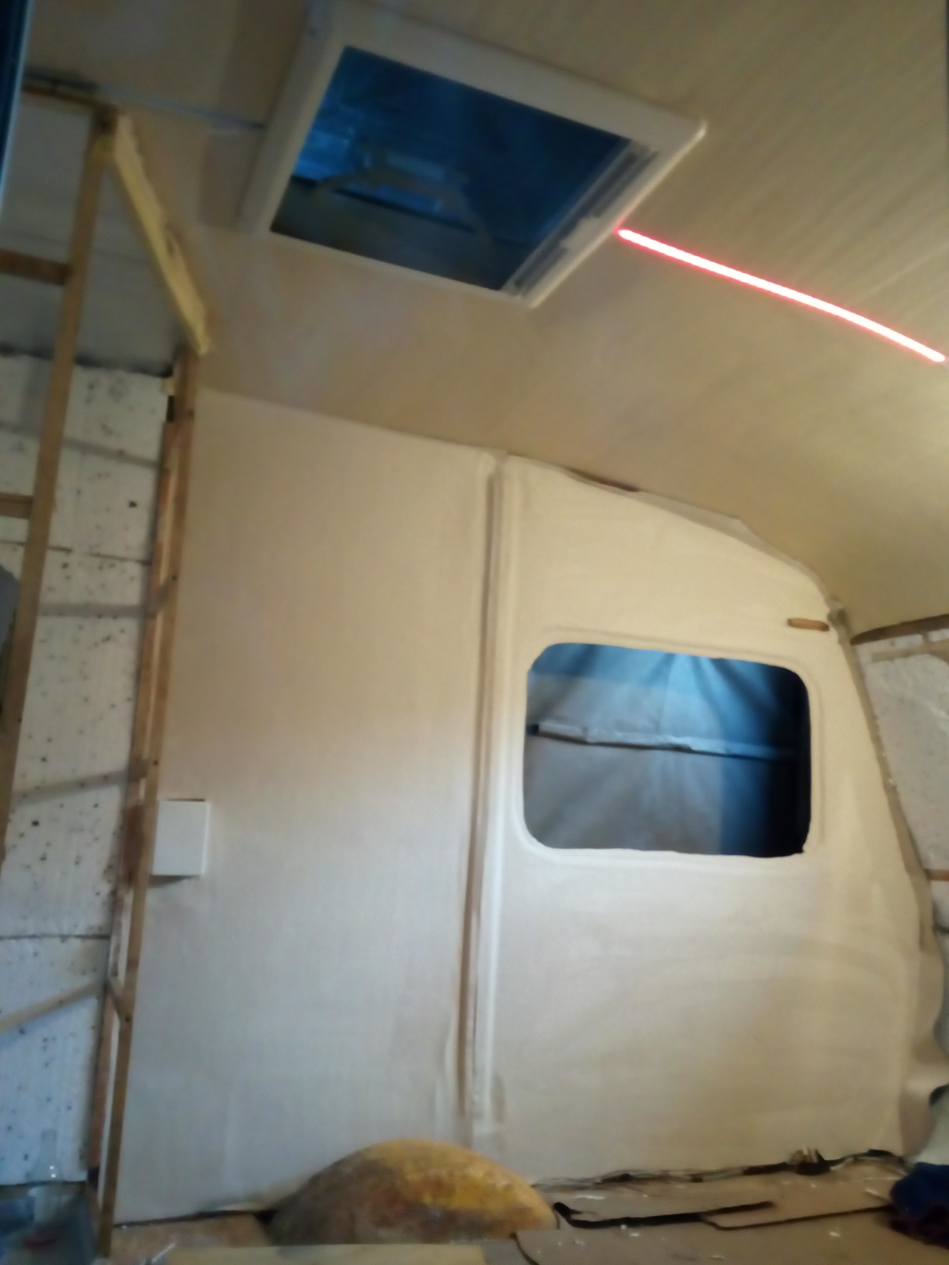

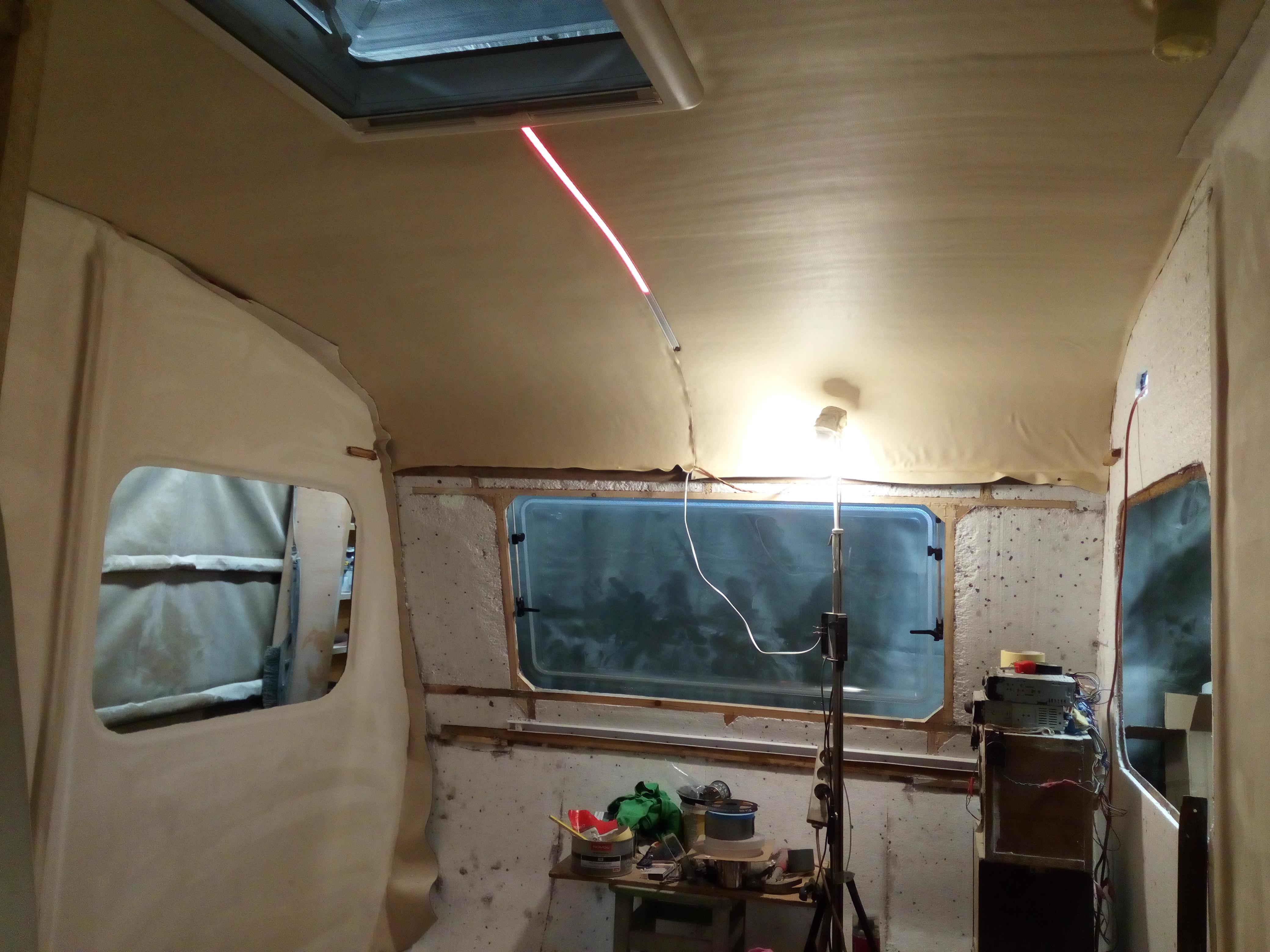

Zaczyna się robić przyjemnie. Sufit derma czy tam eco skóra na piance; łączenie na środku w postaci świecącego paska, a na ścianach coś w stylu alcantarę na piance.

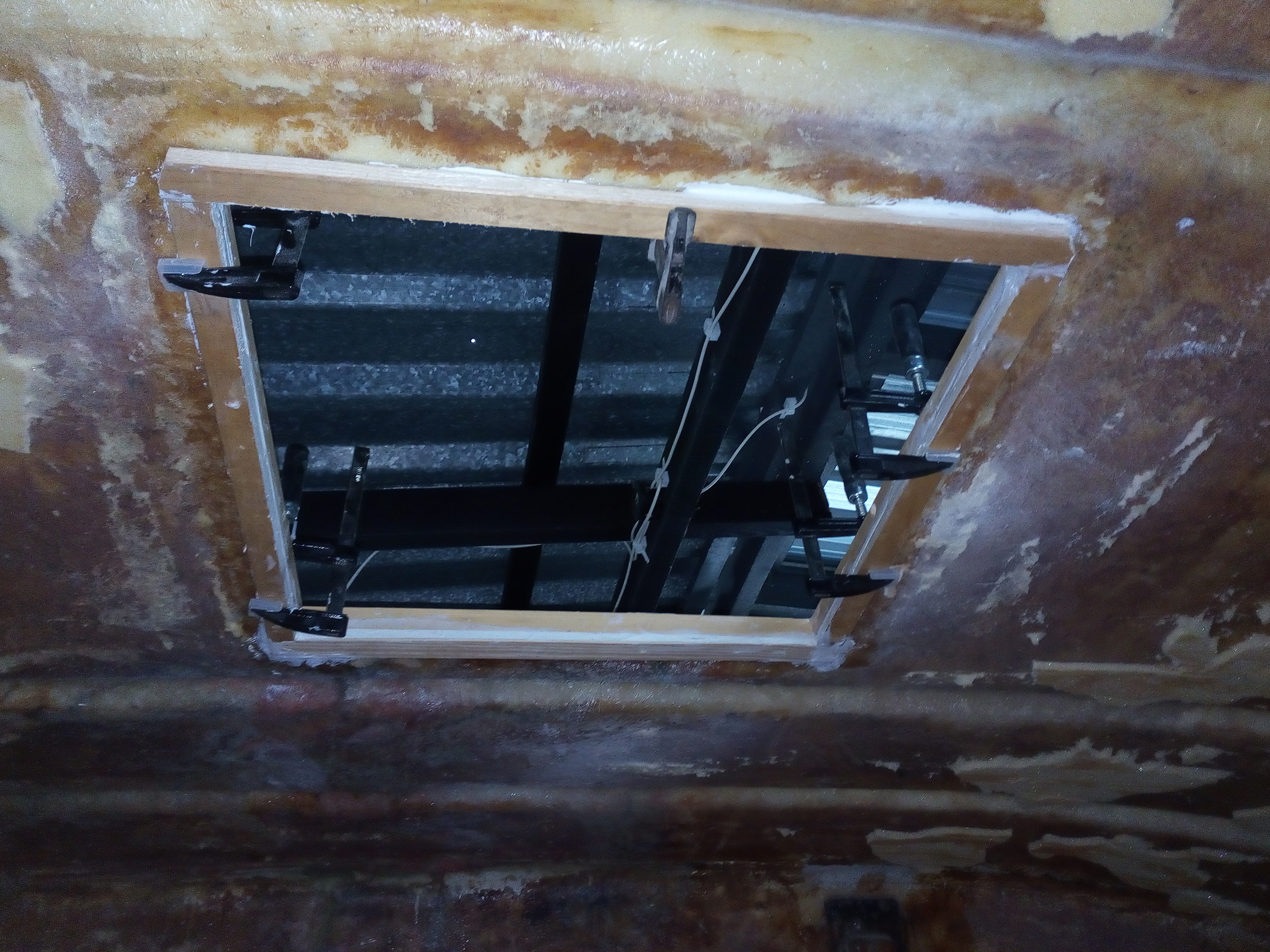

Fiamma 50 vent crystal - czy coś szczególnego trzeba wiedzieć przed zakupem i montażem?

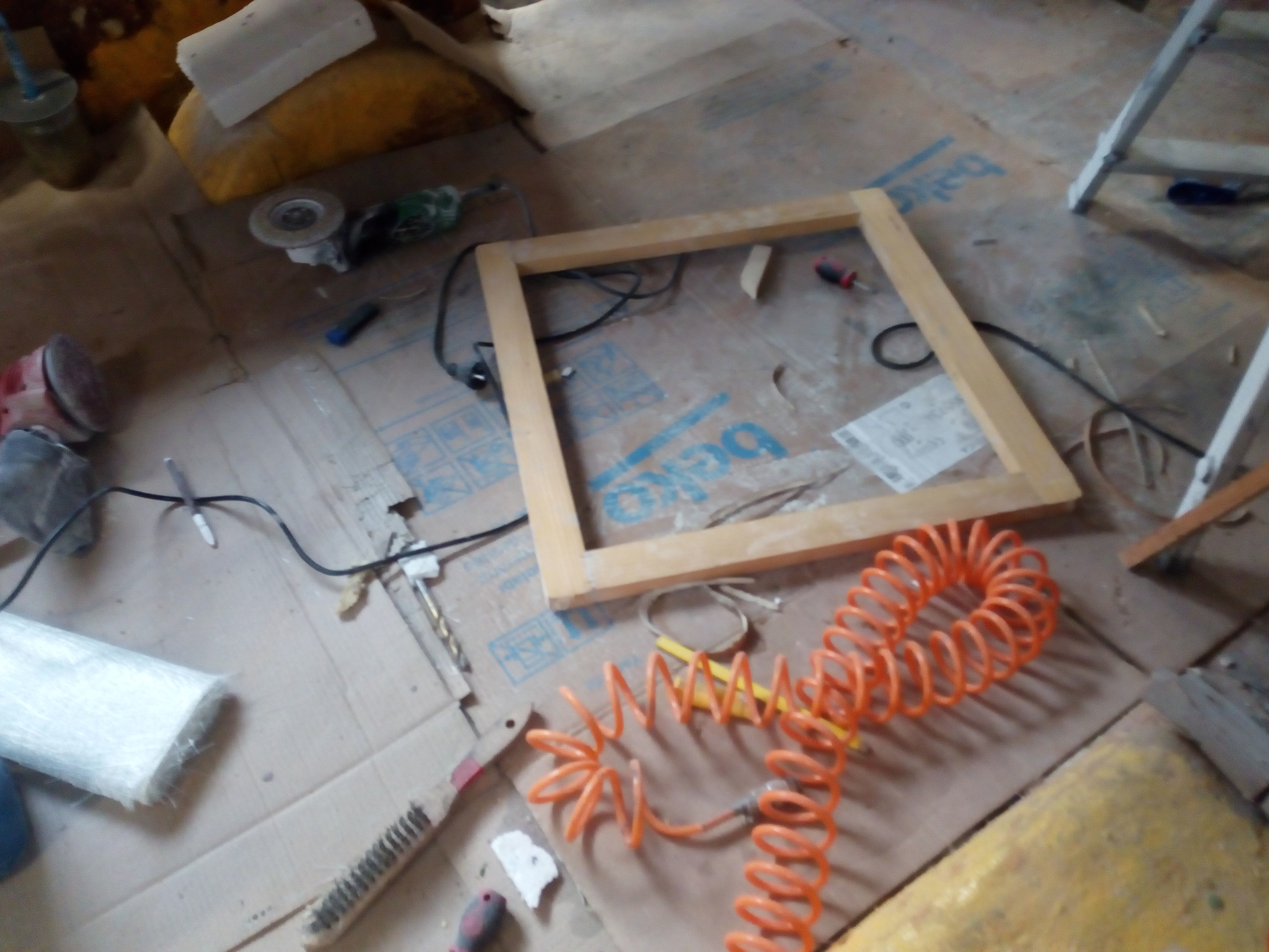

SO...N126 dokładnie! Hmm, mega tandetny, mega drogi, biorąc pod uwagę ori. Okno Niewiadów to to jest jak tani plastik, No co prawda nowego niewiadowskiego nie trzymałem, ale podług starego to jakość plastiku szału nie robi, ale ta roletka i moskitiera to już bajer. Nawet śrubek do kompletu nie dają. Przed montażem trzeba obciąć kołnierz na dachu i zrobić ramę celem podniesienia gdyż minimalna grubość montażu to 3 cm. Koniec końca jestem zadowolony pomimo walki z ramą.

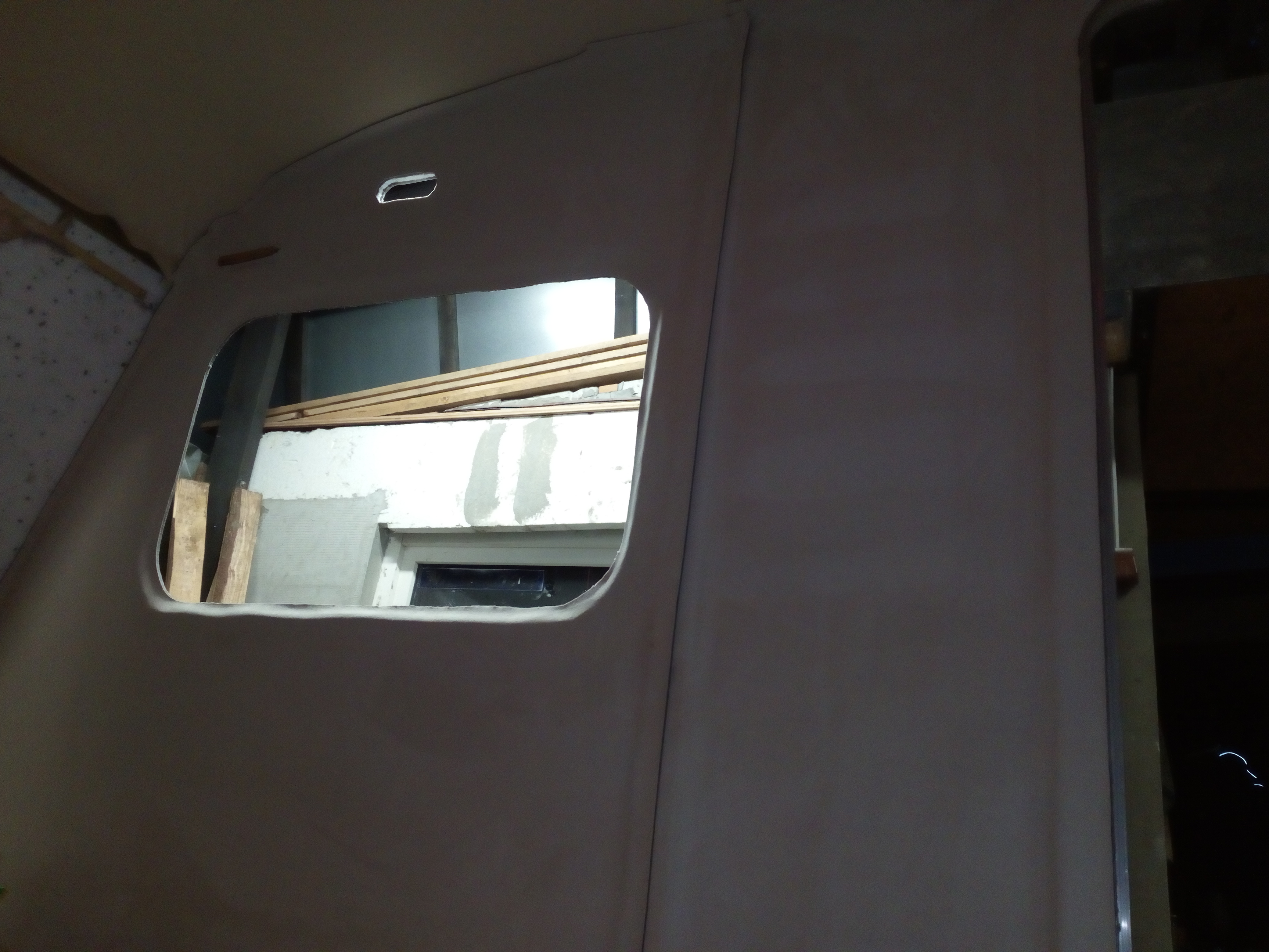

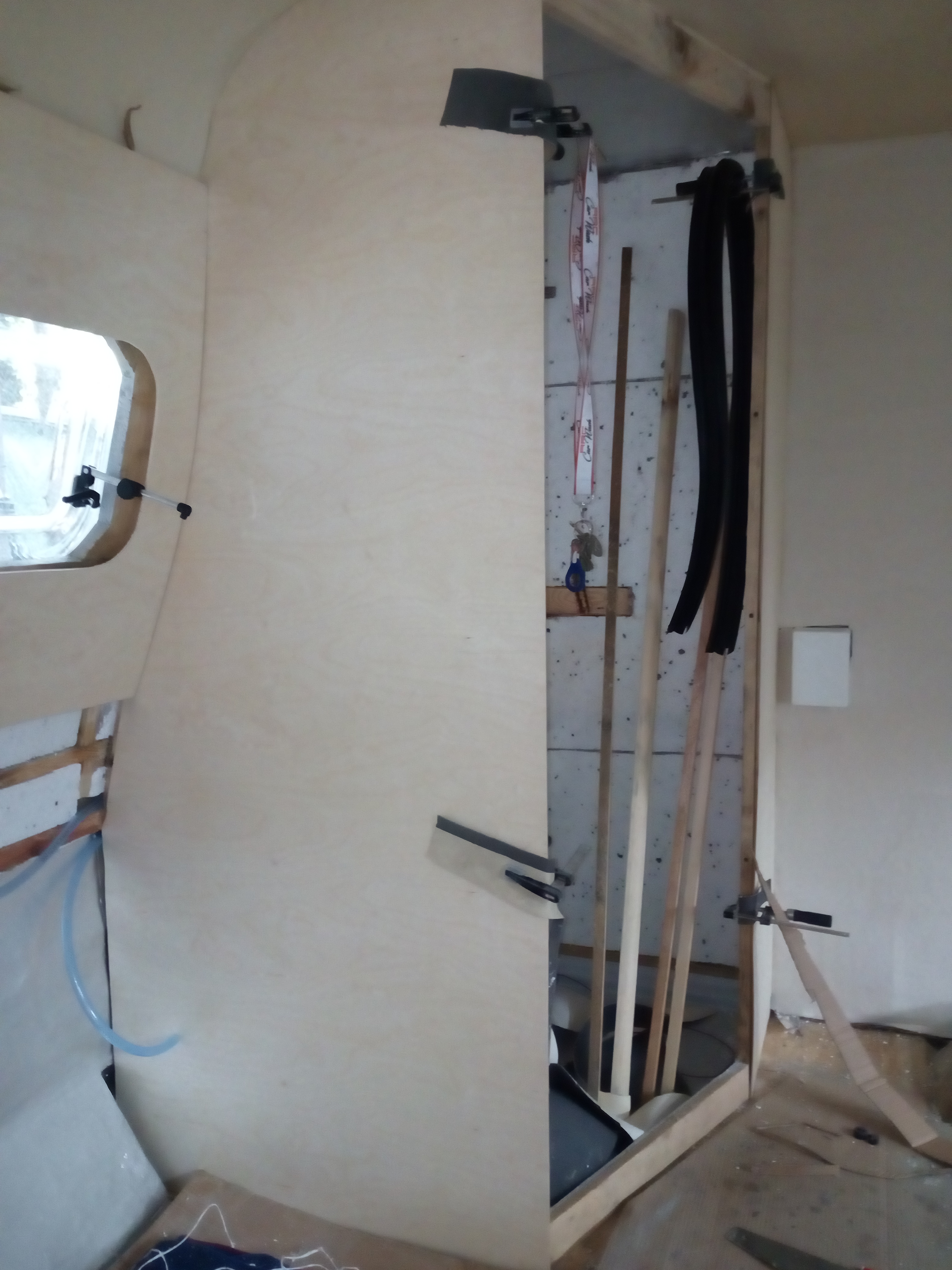

Meble dzisiaj przywiozłem
tylko poskładać je trzeba..... I dzisiaj wsadziłem okna boczne.

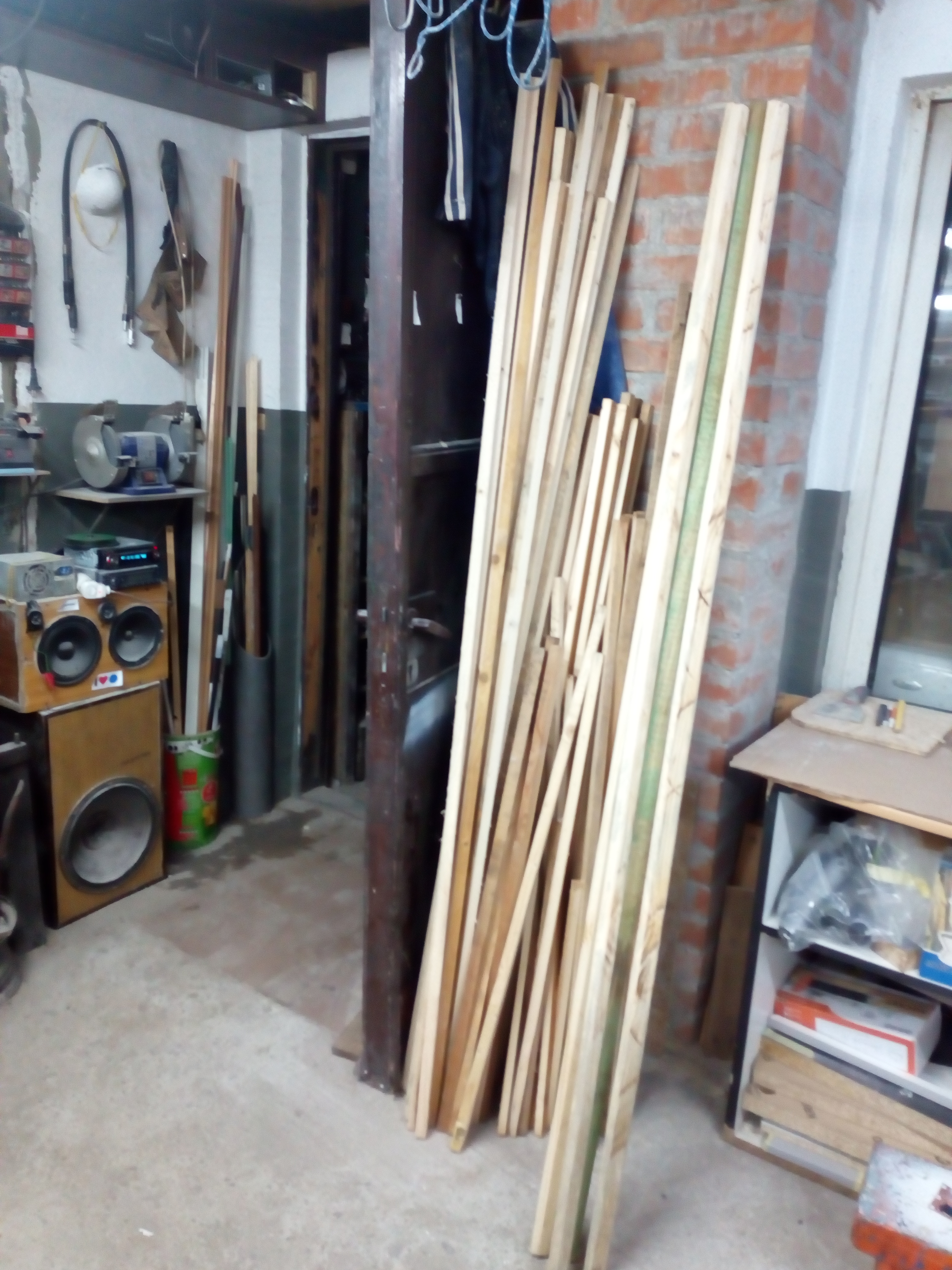

Prawie finisz tylko, że meble robię od podstaw i trochę mi to zejdzie...

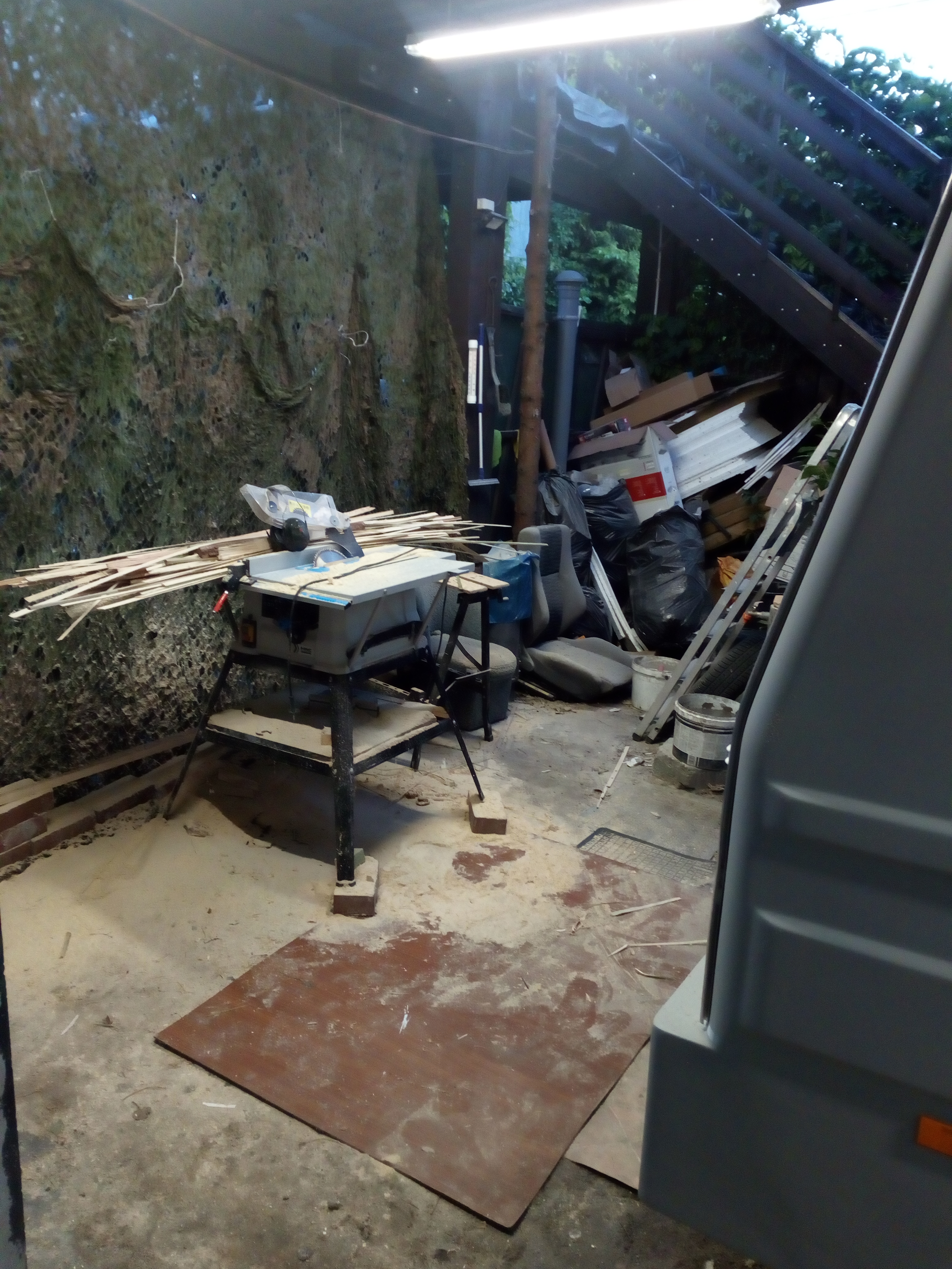

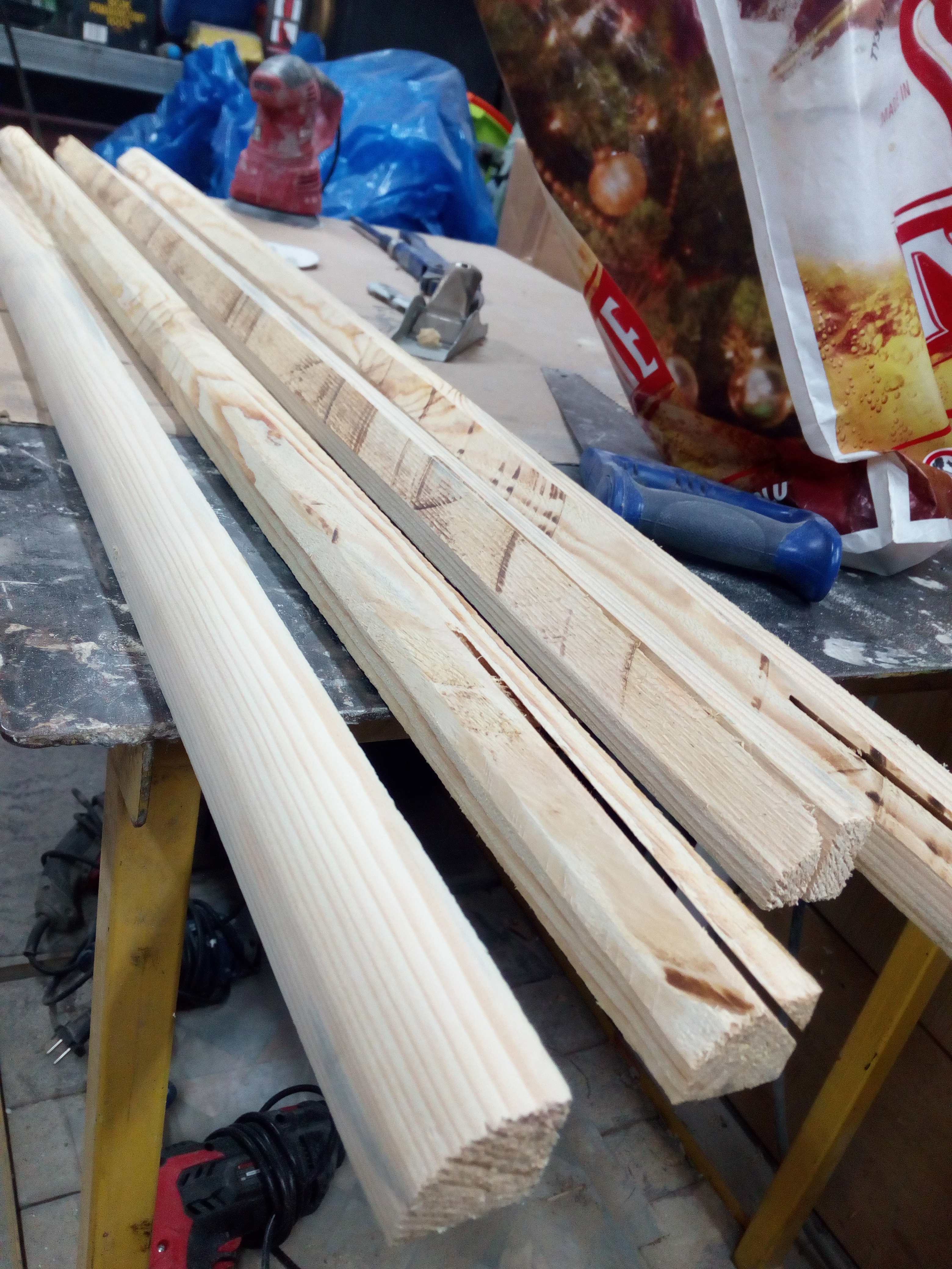

Dzisiaj listewek naciąłem na meble.... Ech te moje wkręty; było stare obić i jazda.... Ale jak mówiłem, meble podobne jak w pierwszej.

CONFEX pisze:Zaczyna się robić przyjemnie. Sufit derma czy tam eco skóra na piance; łączenie na środku w postaci świecącego paska, a na ścianach coś w stylu alcantare na piance .
No powiem Ci, że ten miecz świetlny co masz na suficie to chyba samemu mistrzowi Yodzie podprowadziłeś

CONFEX pisze:SO...N126 dokładnie ! Hmm, mega tandetny, mega drogi, biąrąc pod uwagę ori. Okno Niewiadów to to jest jak tani plastik, No co prawda nowego niewiadowskiego nie trzymałem, ale podług starego to jakość plastiku szału nie robi, ale ta roletka i moskitiera to już bajer. Nawet śrubek do kompletu nie dają. Przed montażem trzeba obciąć kołnierz na dachu i zrobić ramę celem podniesienia gdyż minimalna grubość montażu to 3 cm. Koniec końca jestem zadowolony pomimo walki z ramą.
Dzięki za odpowiedź. Liczyłem, że napiszesz bierz bo rewelacja i super trwałe i w ogóle. Oczekiwałem ochów i achów, które pomogą mi podjąć decyzję. Po wpisie wnioskuję, że jest fajne to okno, ale bez szału. Czyli nadal nie jestem przekonany czy się w to pakować?! Jeszcze chwilę mam przed malowaniem na decyzję czy oryginał czy kombinacja. Ramka chyba nie jest problematyczna, bo już żywicę i matę co nieco ogarniam.

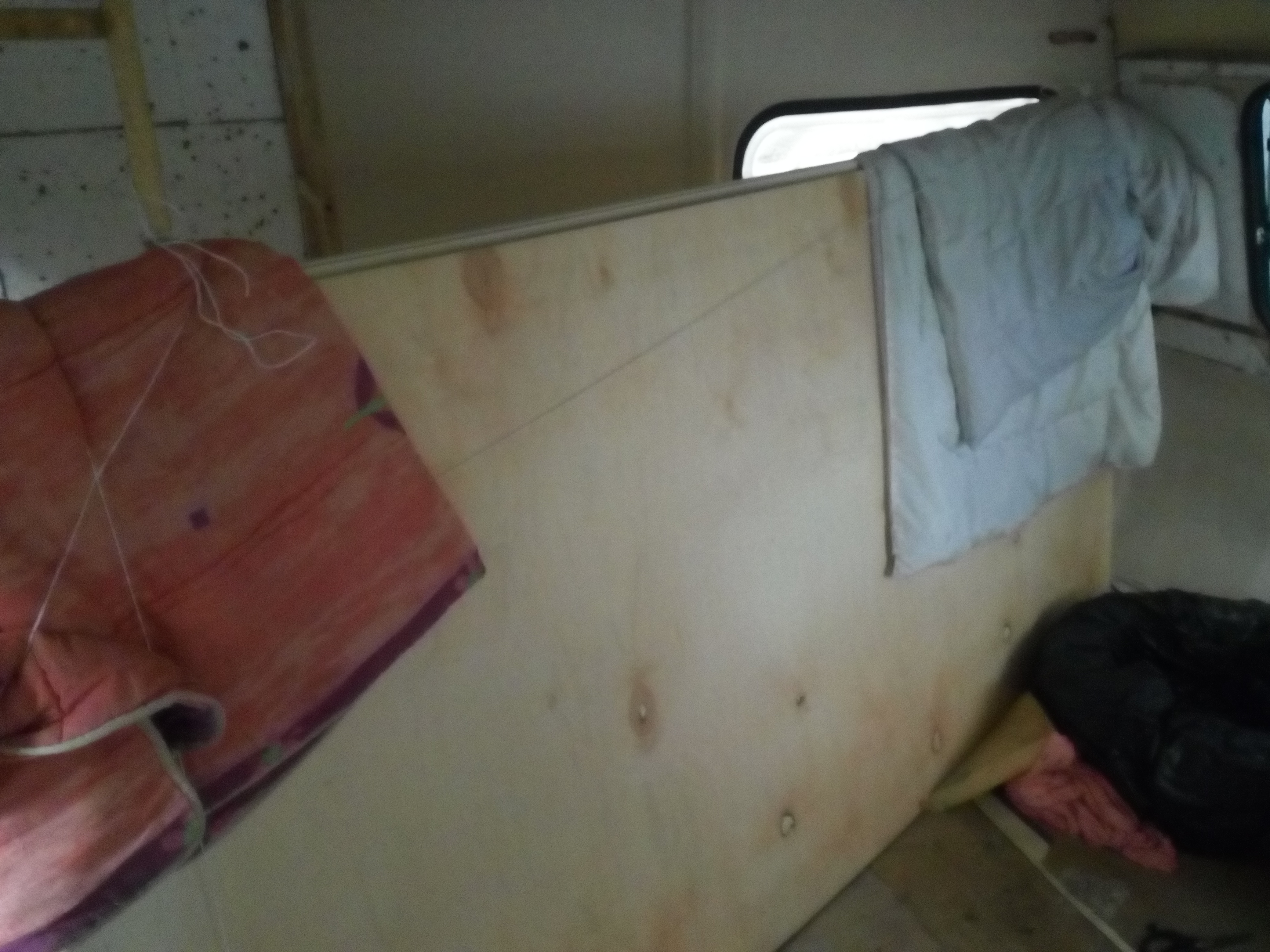

I sklejeczka się pomału docina. SO...N126 słuchaj, raczej nie powinieneś się rozczarować, ale trzeba mieć na uwadze podczas zamykania i otwierania delikatnie z głową to na pewno nic się nie stanie. Kurcze, jeśli masz stare, dobre, ładne, całe to ja bym zostawił. Weź też pod uwagę, że jednak ramka z roletkami obniży te 4 cm w tym miejscu dach. Dla mnie to nie problem, koszykarzem nie zostanę; no nie wiem jak u ciebie z cm. Widzę właśnie, że laminowanie ładnie ogarniasz, ale jednak dłubaniny i dodatkowej zabawy jest trochę więcej.... Kolejny plus starego typu okna to fakt, że można całkiem odkręcić i mieć, hmm, no otwór w dachu. Naprawdę tyle samo plusów jak i minusów. Może ujmę to tak: jak już teraz skończyłem walkę z oknem dachowym, to jestem zadowolony.
