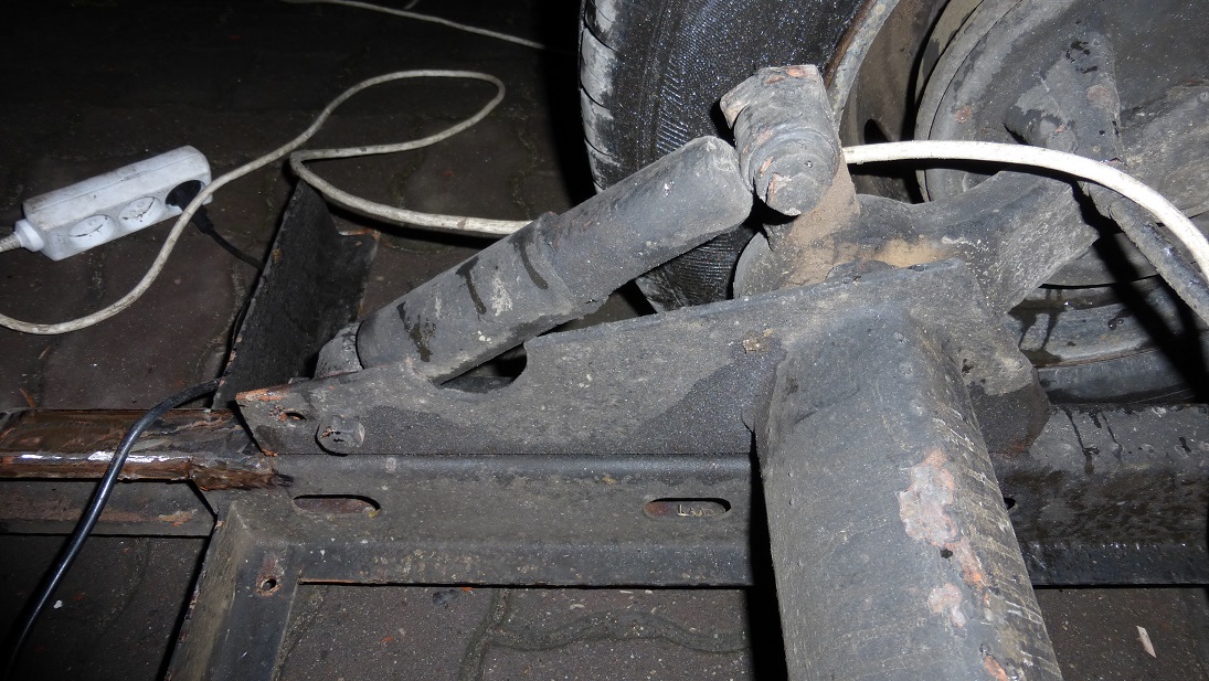

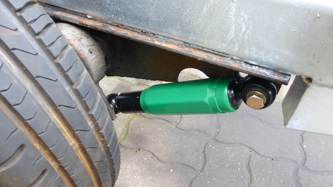

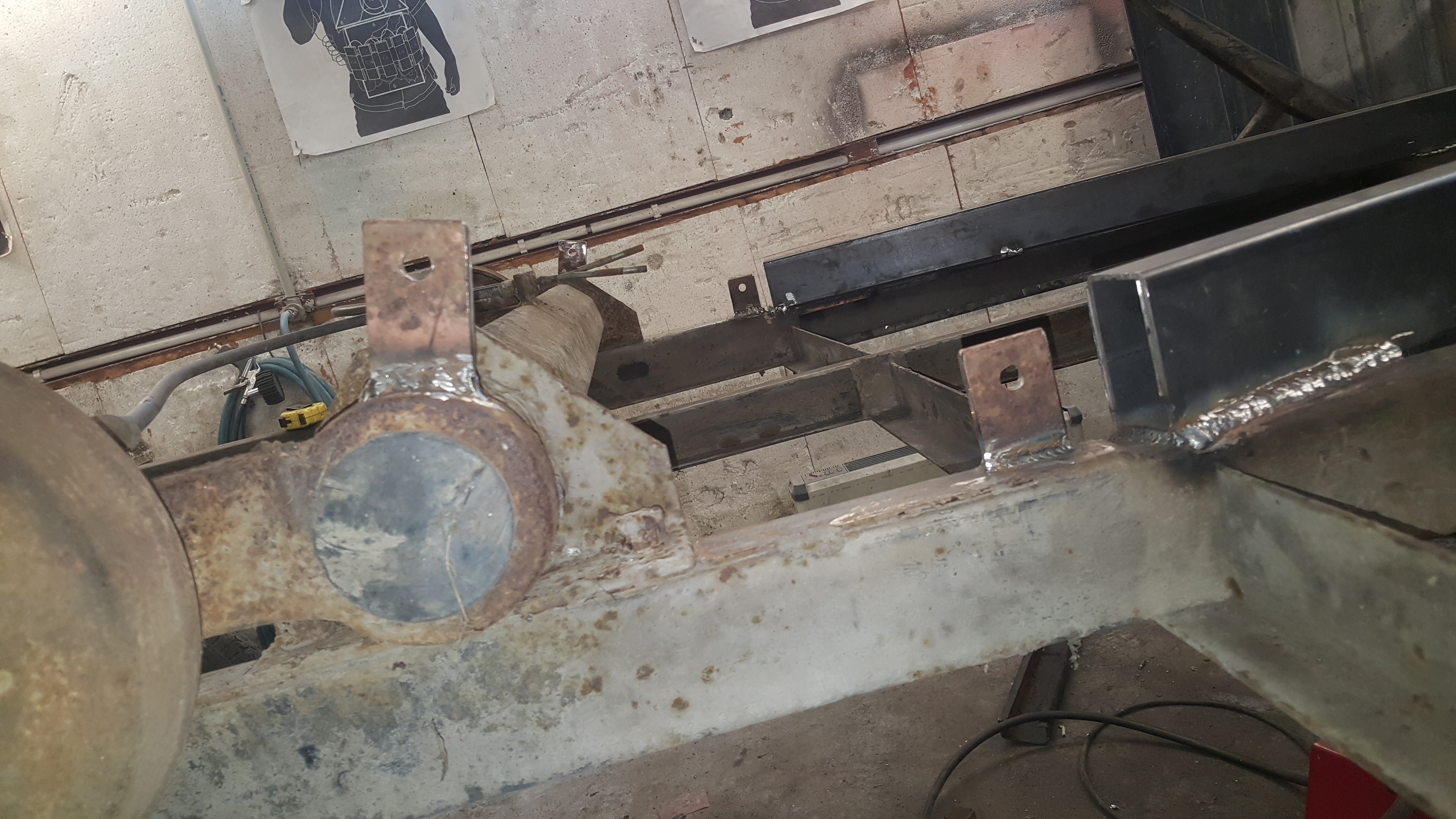

Zgodnie z prośbą, kilka fotek jak te amortyzatory są zamontowane.
Tutaj stare amortyzatory:
Widać różnice w budowie mocowania osi. Blachy są po trzy śruby na stronę a nie po dwie a mocowanie amortyzatora jest zintegrowane. U siebie musisz to mocowanie wspawać do ramy.
Z drugiej strony:
A tutaj nowy amor:
Nowe amortyzatory mają fajnie rozwiązane mocowania na obrotowych, kulistych tulejach. Na zdjęciu widać o co chodzi.

Super dzięki i o to mi chodziło chciałem zobaczyć pod jakim kątem w stosunku do wachacza mam przyspawac to mocowanie amortyzatora , teraz widze że to kąt 90stopni :mrgreen: ech i zaś robota :mrgreen:

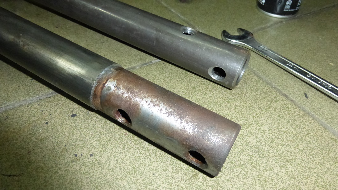

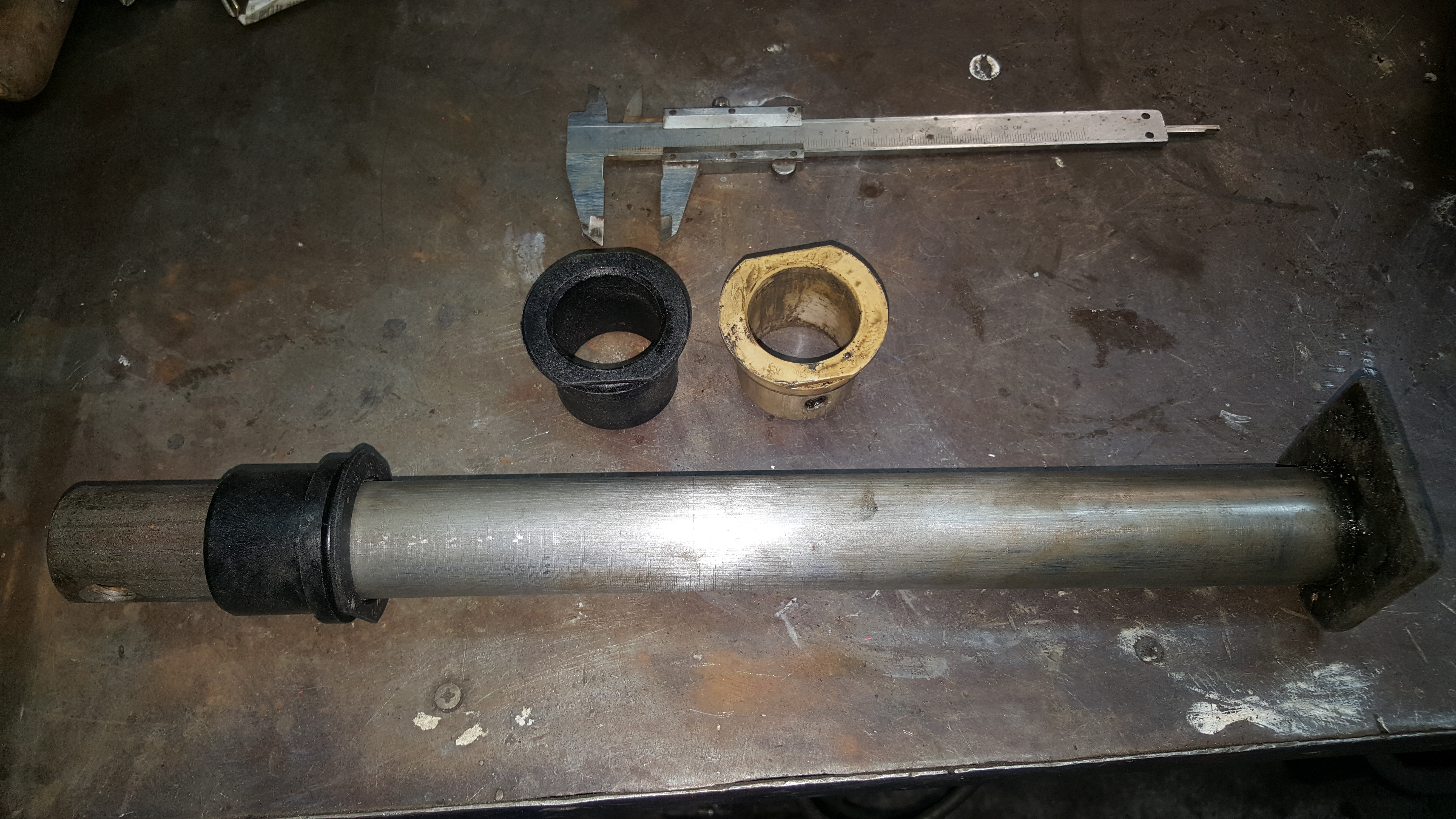

Kurde mały klops , zamówiłem tulejki do urządzenia najazdowego,wszystko ładnie pieknie ale kiedy zabrałem sie do tokarki to okazało sie że te tulejki mają otwór za duży o kilka setnych milimetra :roll: i sa poprostu luźne . Co tu wykombinować??? :roll:
Posty: 5566
Postautor: RAFALSKI » czwartek, 30 lis 2017, 10:59
O kurczę, dziwna sprawa :shock: Powinny mieć naddatek a nie luz, nie powinno dać się ich nałożyć przed roztoczeniem pod wymiar suwadła.
Fiacior75 pisze:Co tu wykombinować??? :roll:
Widzę takie opcje:
- otrzymałeś jakieś felerne tuleje,
- tuleje niewiadowskie nie pasują do suwadła AL-KO, które w takim przypadku musiałoby mieć mniejszą średnicę,
- Suwadło jest nadmiernie wypracowane, choć na zdjęciu tego nie widać.
Najpierw zadzwoń tam gdzie kupowałeś tuleje i niech zmierzą kilka kompletów. Porównajcie, może są rozbieżności.
Jeśli trafiony okazałby się punkt drugi albo trzeci to musiałbyś wymienić dodatkowo suwadło. Da się kupić u Dariusa ale jedynie z otworami prostopadłymi względem siebie więc wiązałoby się to ze zmianą zaczepu.

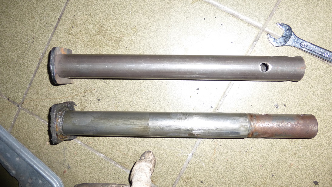

Z ciekawości wyszperałem fotki mojego suwadła AL-KO i nówki od Dariusa. Widać, że stare jest nawet grubsze od nowego, średnica zmniejsza się dopiero przy zaczepie. I do tego nowego o mniejszej średnicy tuleje wymagały toczenia, nie dało się ich nałożyć od razu.

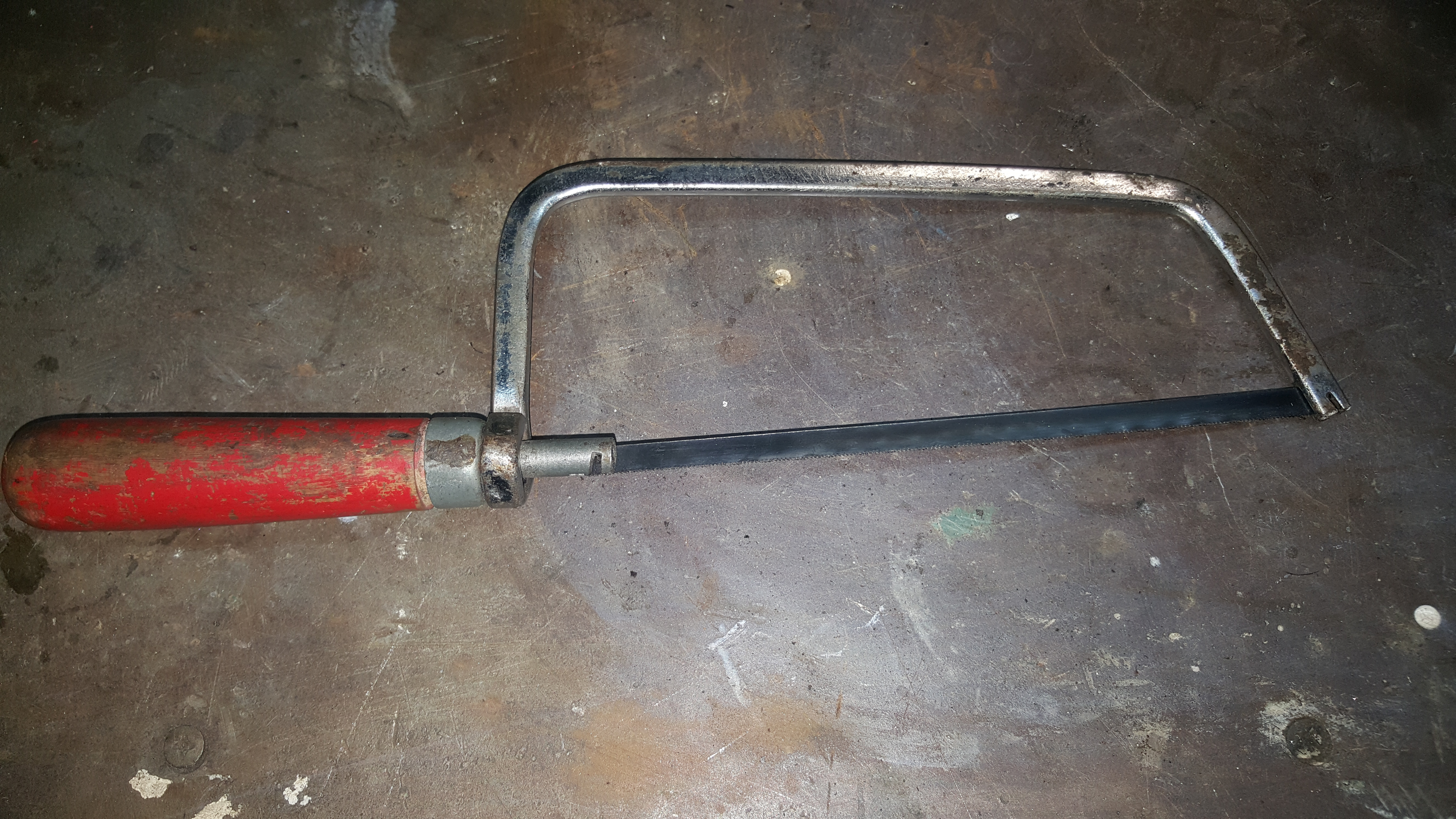

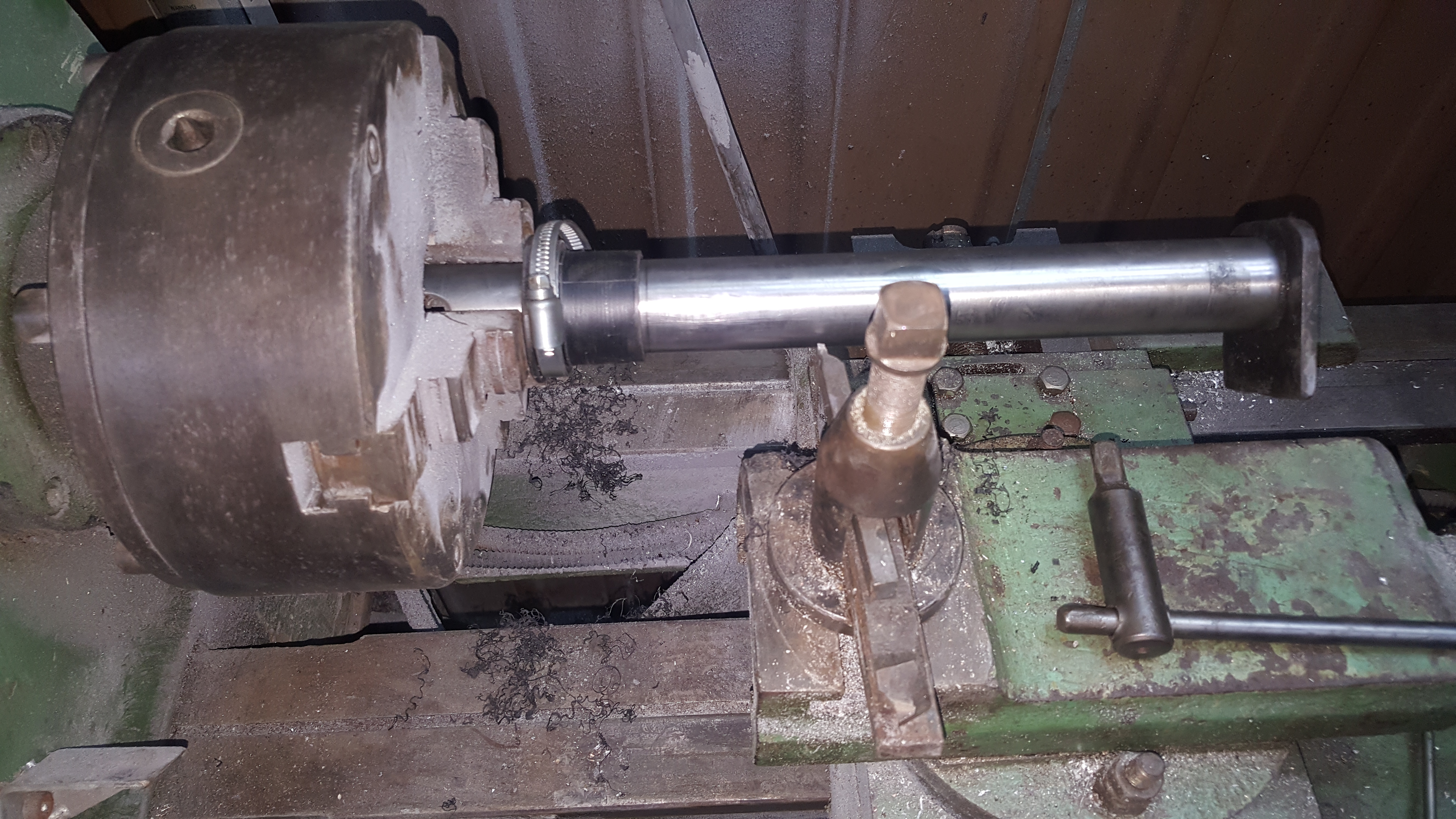

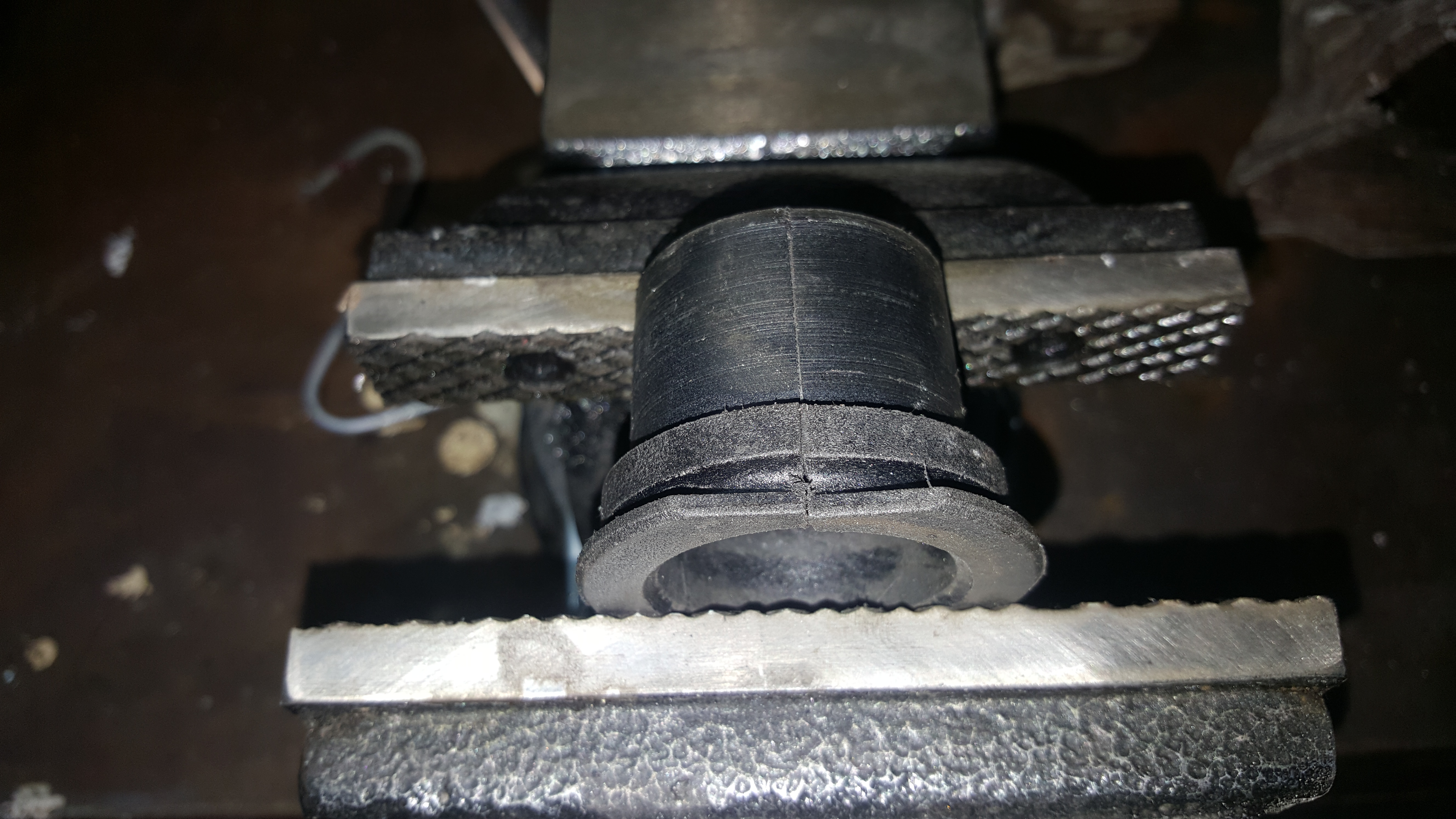

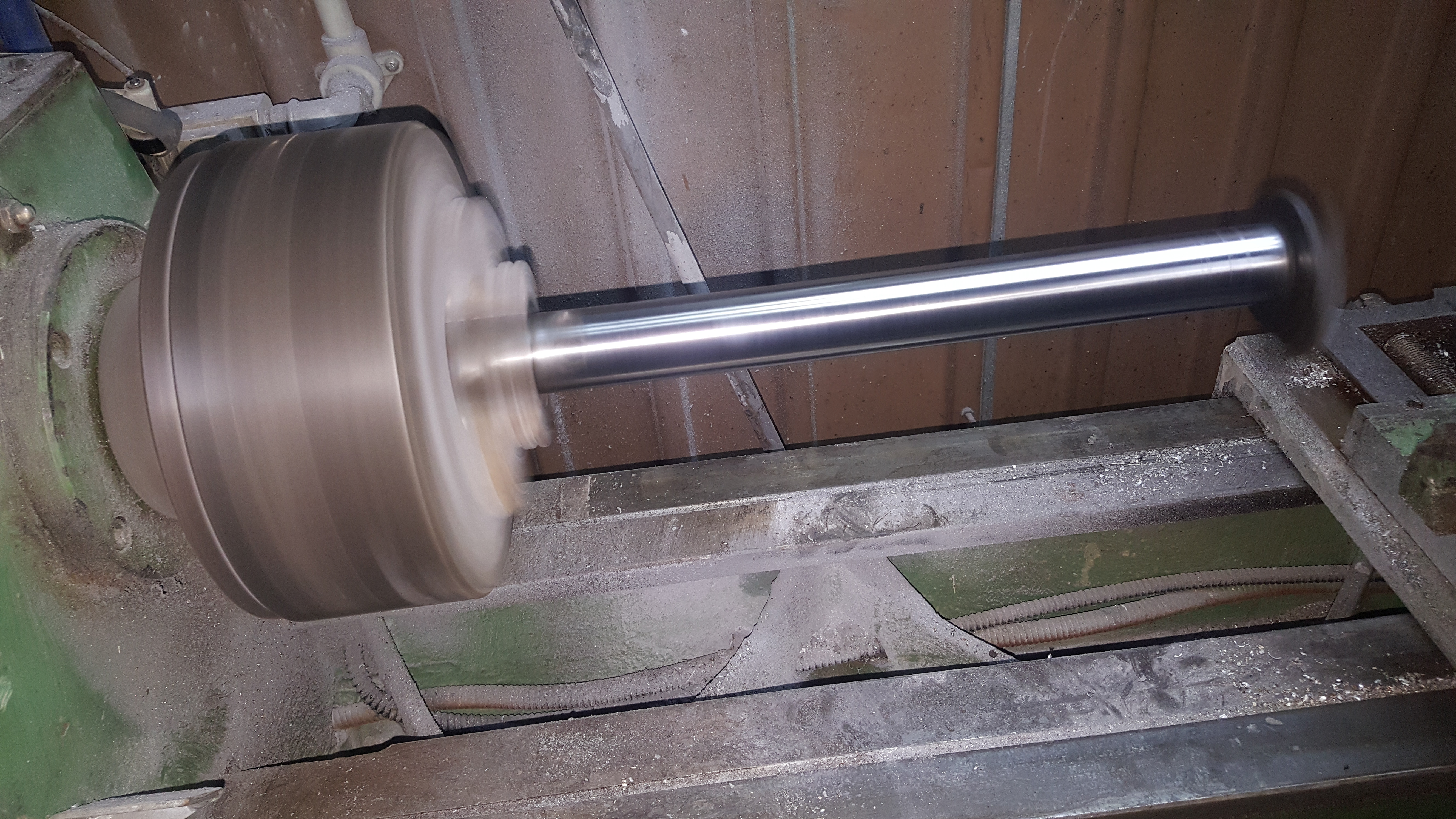

No to patrz :mrgreen: skoro tulejki są za duże po zewnetrznym wymiarze w środku otwór też za duży o dosłownie 3do 5 setek to wpadłem na pomysł że natne tą tulejke wzdłuż cienkim brzeszczotem ,okazało sie że sama się zamknęła i pieknie dopasowała do suwadła :mrgreen: włożyłem ją na suwadło zapiołem do tokarki i lekko stoczyłem tulejke aby dopasować do obudowy najazdu ,efekt końcowy wszystko pieknie gra nawet bede musiał lekko dotrzeć pastą do docierania zaworów no i duży banan na mym pysku :mrgreen:
He he he
Suwadło wyczyściłem i jest idealne
Nacięta tulejka
Taką mam malutką piłe do zadań specjalnych
Trzeba bylo ścisnąć tulejke cybantem zeby sie nie kreciła.

Nie dziwię się, pomysłowo to rozwiązałeś. Nie powinno mieć wpływu na trwałość tulejek.
Fajnie, że robisz sporo fotek :)
Fiacior75 pisze:okazało sie że sama się zamknęła i pieknie dopasowała do suwadła
To dobrze, że szpara się zniwelowała i tulejka pręży w tą "dobrą" stronę.
Fiacior75 pisze:tulejki są za duże po zewnetrznym wymiarze
Ale jaja. U mnie były nieznacznie za małej średnicy i musiałem podkładać po obwodzie blaszkę, zresztą opowiadałem przez telefon.
Fiacior75 pisze: zapiołem do tokarki i lekko stoczyłem tulejke aby dopasować do obudowy najazdu
Musiałeś jeszcze toczyć pomimo zmniejszenia średnicy po przecięciu tulejki?
Fiacior75 pisze:bede musiał lekko dotrzeć pastą do docierania zaworów
Może być, ja obleciałem delikatnie drobniutkim papierem ściernym z wodą.
Kurczę, wychodzi na to, że były różne wersje najazdu AL-KO, podobnie jak było z osiami. Patrząc na Twój najazd i mój widać spore różnice:
U Ciebie:
- suwadło jednakowej średnicy na całej długości, za cienkie dla nowych tulei,
- tuleje plastikowe,
- korpus z gniazdami tulei o mniejszej średnicy od nowych tulei.
U mnie:
- suwadło pogrubione w na odcinku współpracującym z tulejami, za grube dla nowych tulei,
- tuleje metalowe z wkładką z tworzywa,
- korpus z gniazdami tulei o większej średnicy niż w nowych tulejach.
Fiacior75 pisze:Taką mam malutką piłe do zadań specjalnych
Też mam :)

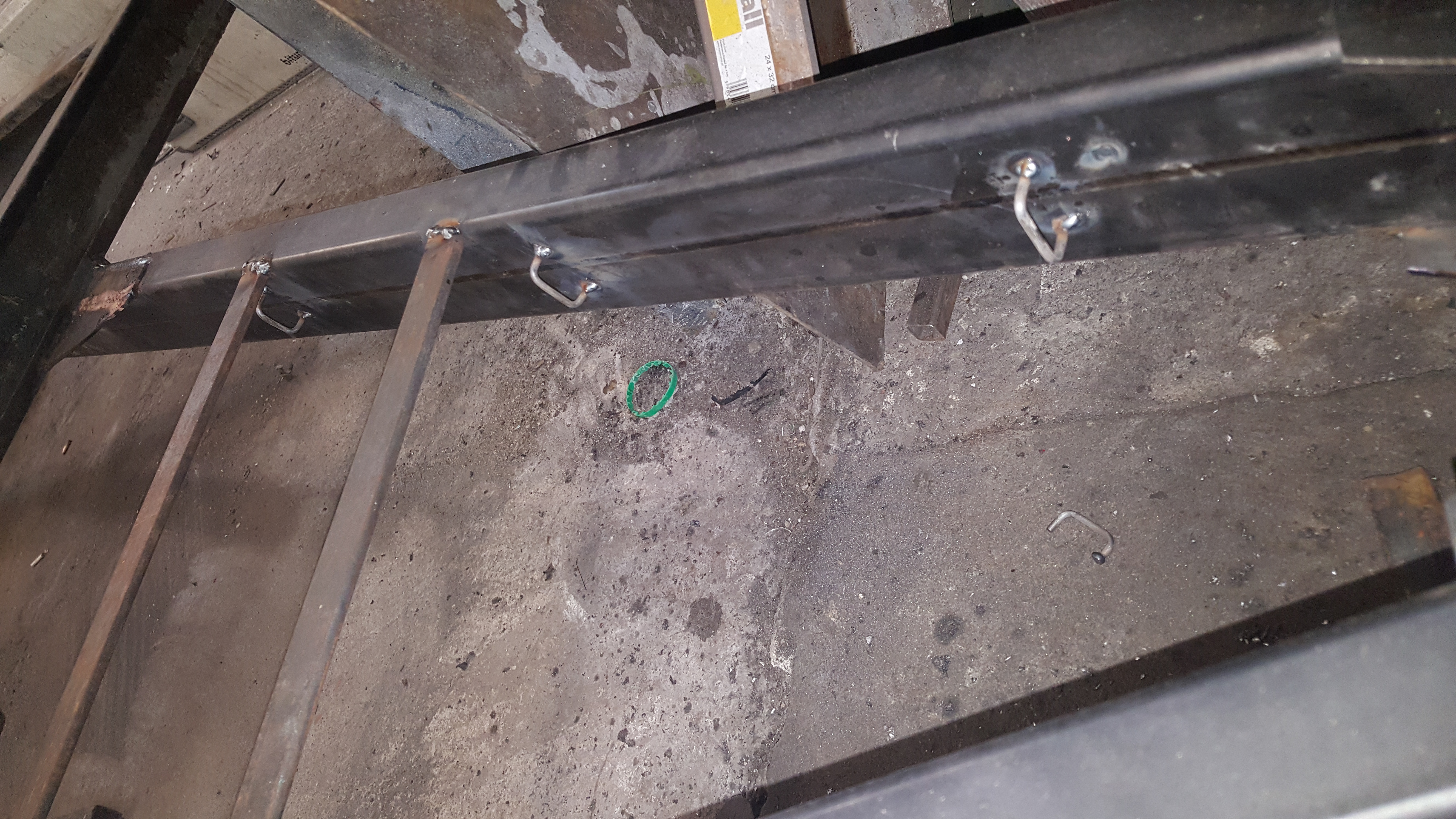

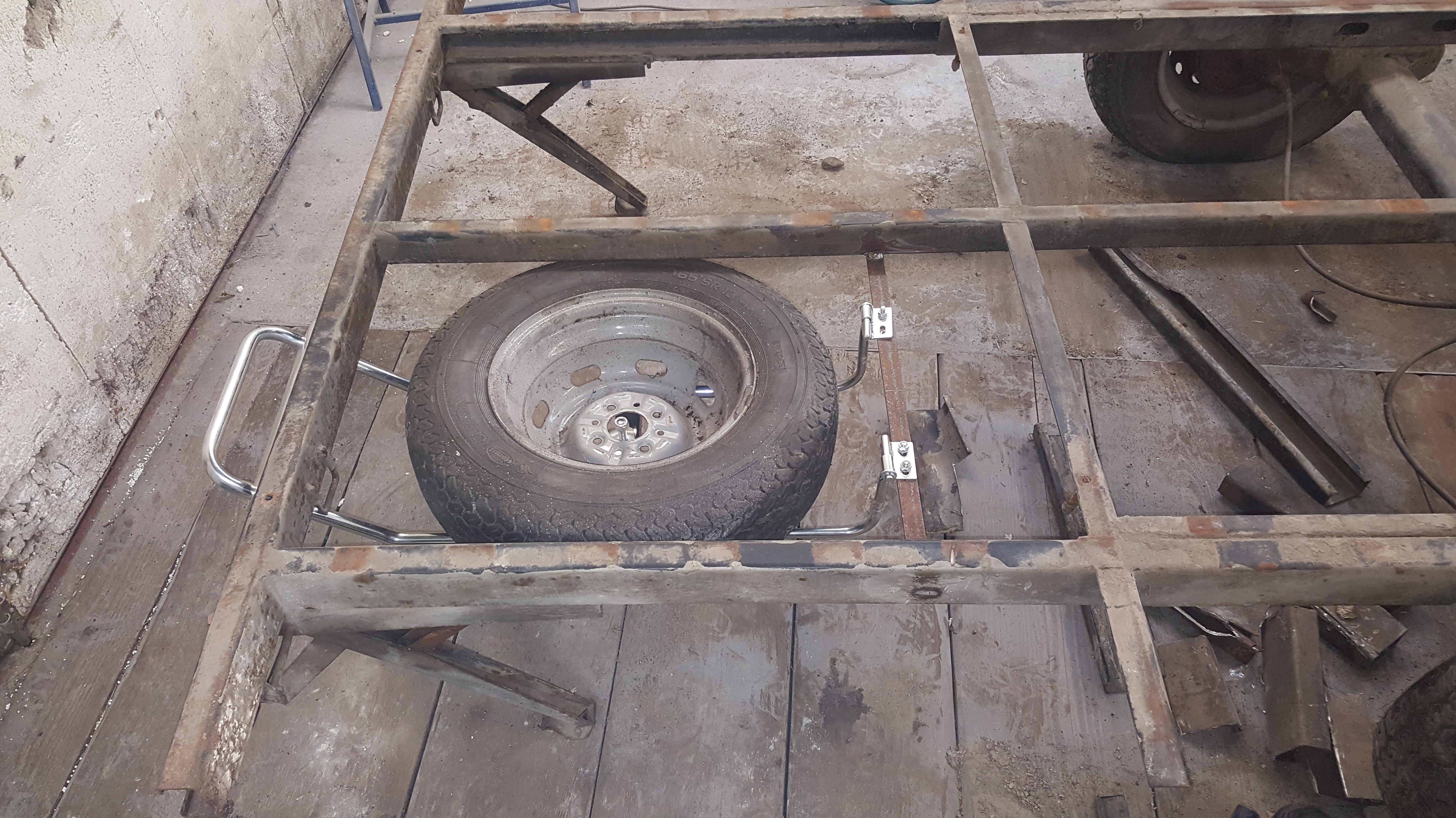

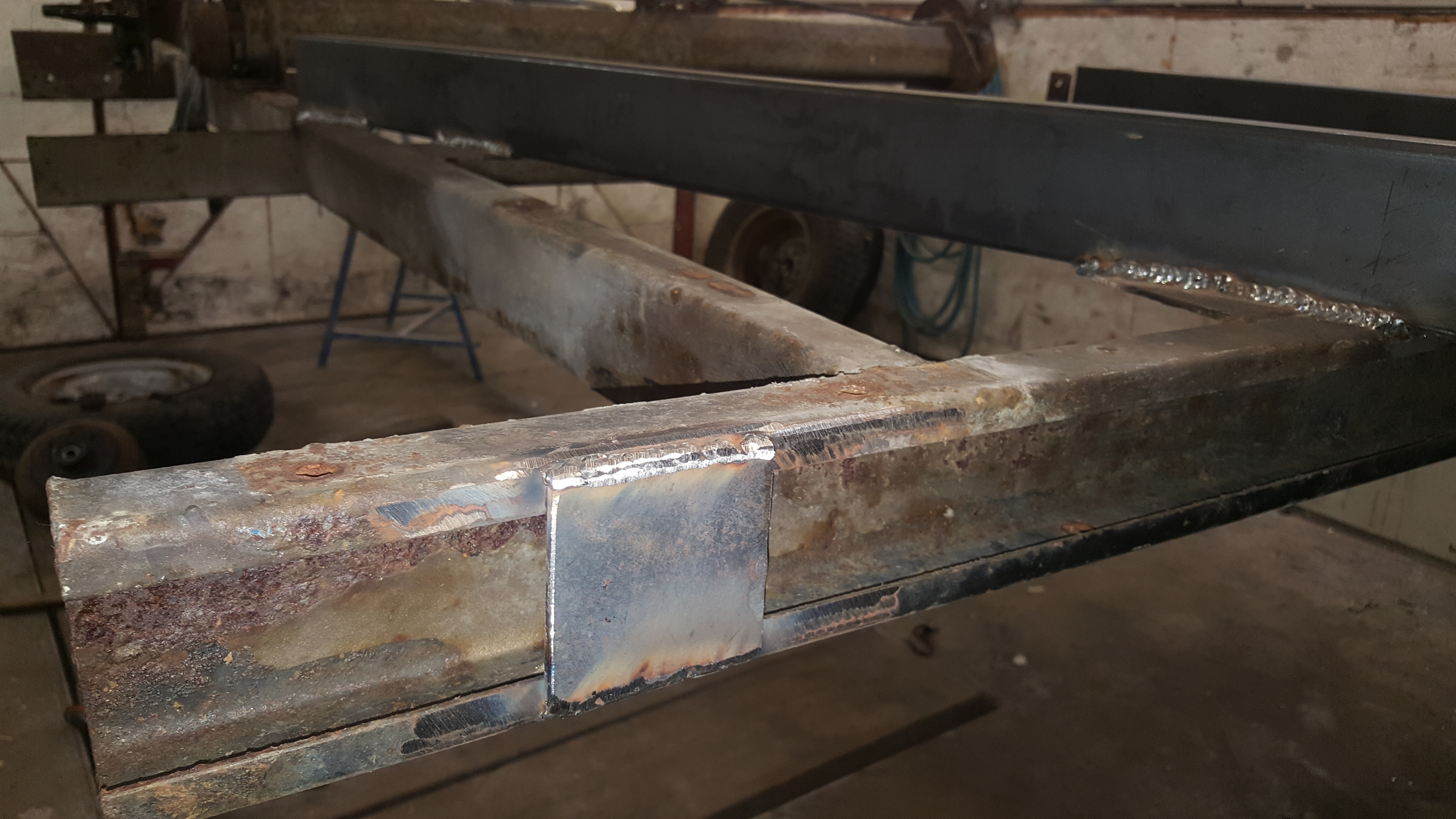

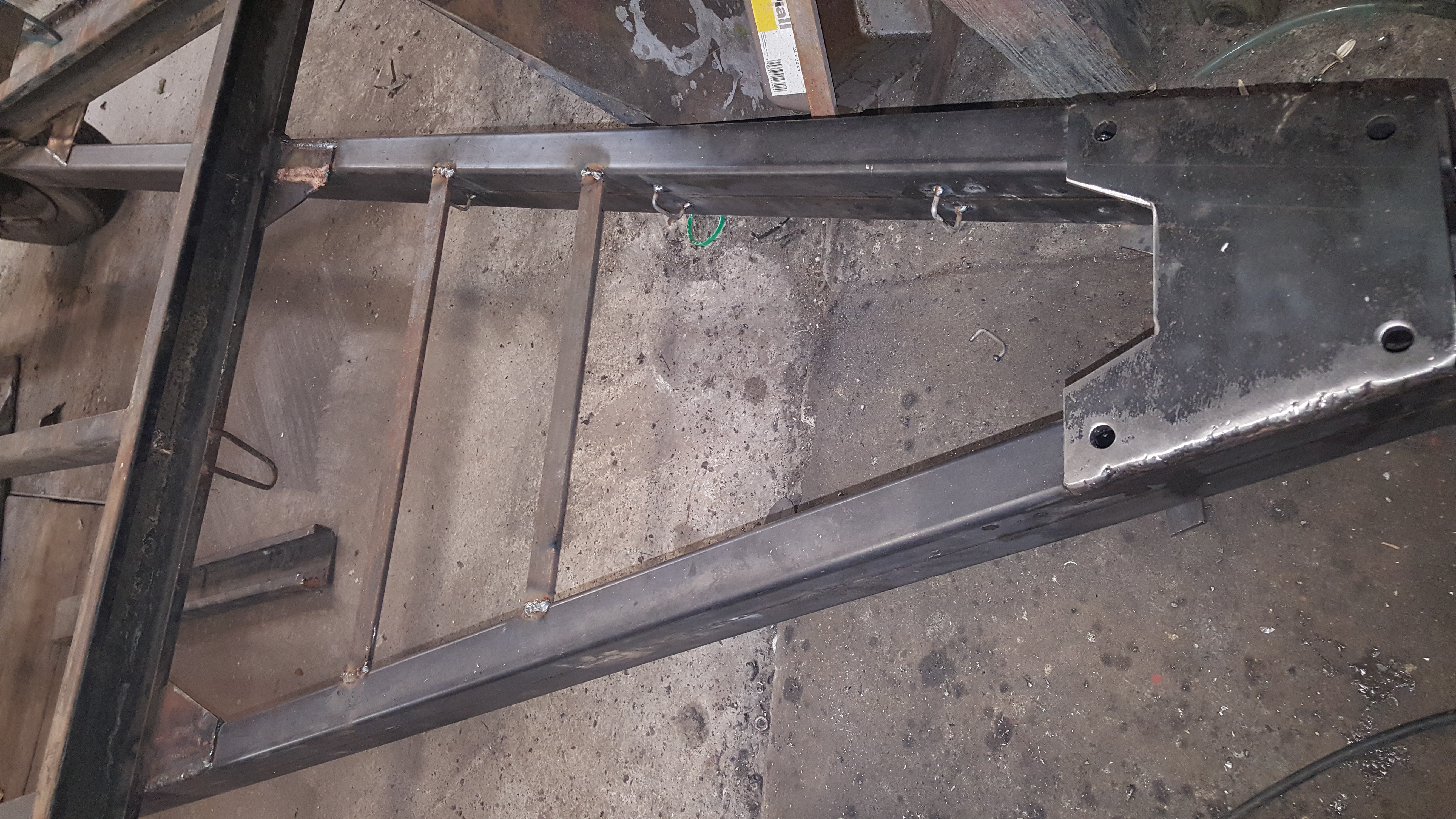

Na dzisiaj tyle ,otwory na urzadzenie najazdowe powiertałem ,chlapacze przypasowane,mocowanie kufra przyspawane ,kosz na koło zapasowe dopasowwne ,uchwyty na kabel przyspawane ,jutro zostanie mi pospawać wzmocnienia ramy , zrobić mocowania na amortyzatorki pospawać je a potem wszystko oszlifować.
Posty: 1955
Postautor: Fiacior75 » piątek, 1 gru 2017, 19:01
Dobra koniec tygodnia ,rama gotowa taki był plan no i ciesze sie udał,sporo pracy mnie to kosztowało. Wspawałem uchwyty do amortyzatorów i wzmocnienia ramy w miejscach podpór. Jednak zamontuje oryginalne amortyzatory i tyle.Szczeki do wymiany ,Andrzejku nakretki są na klucz 27 :mrgreen:

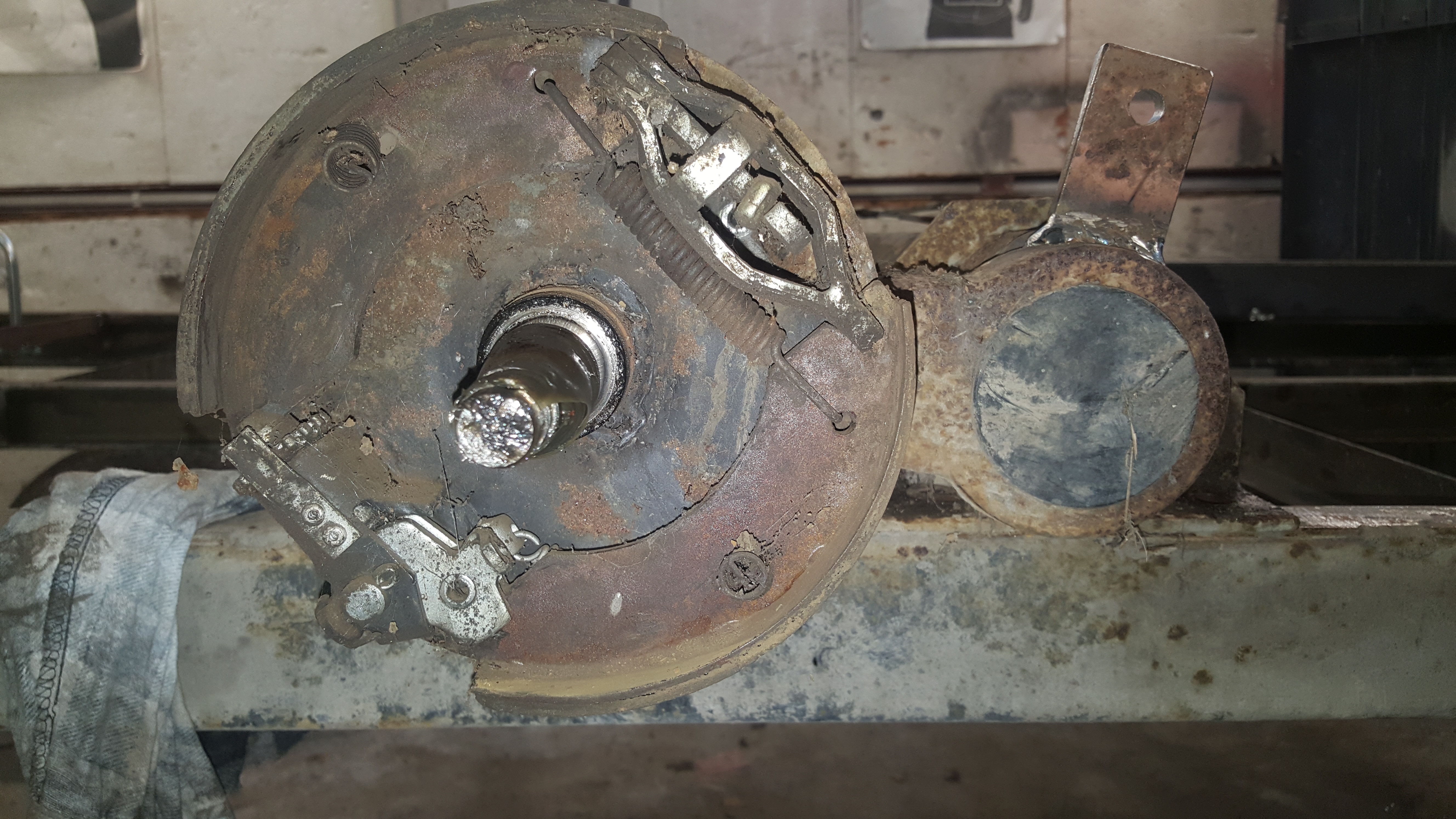

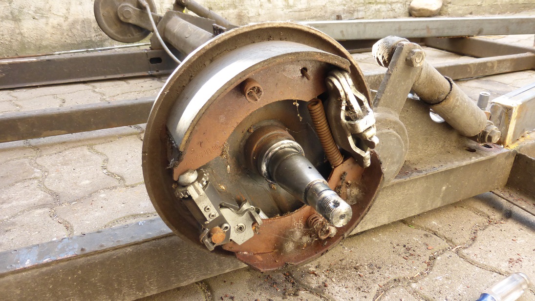

Jak widac na ostatnim zdjeciu prawa szczeka zużyta aż do blachy, oś to Alko B800 szukałem po tym symbolu i nic ,dopiero jak wpisałem szczeki hamulcowe do przyczepy ro znalazłem prawie identyczne do osi niewiadów 200/35 :D. Ciekawe niemiecka oś a Polskie szczęki ,czyżby ktoś coś skopiował?
http://allegro.pl/szczeki-hamulcowe-do- ... l#imglayer

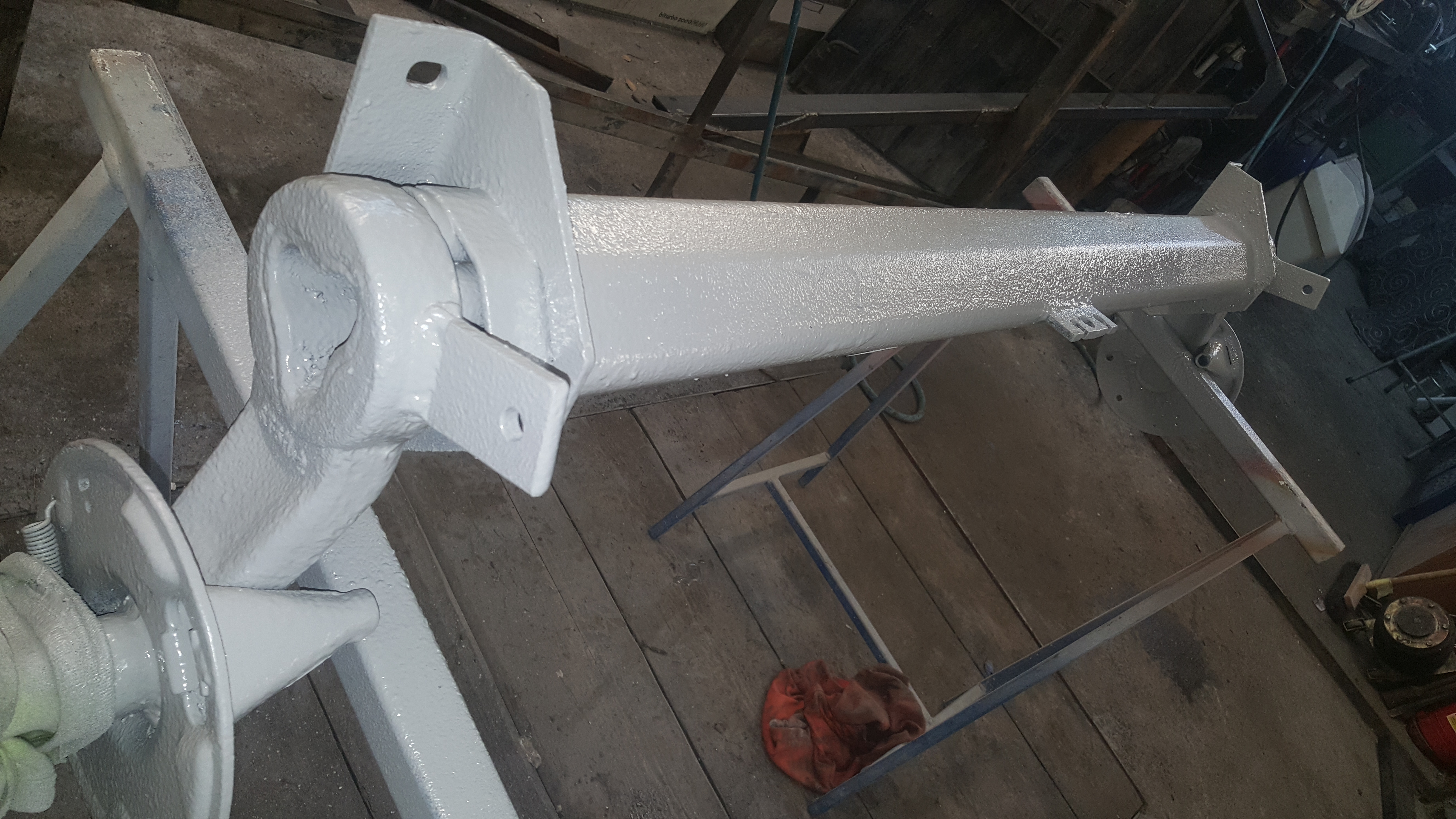

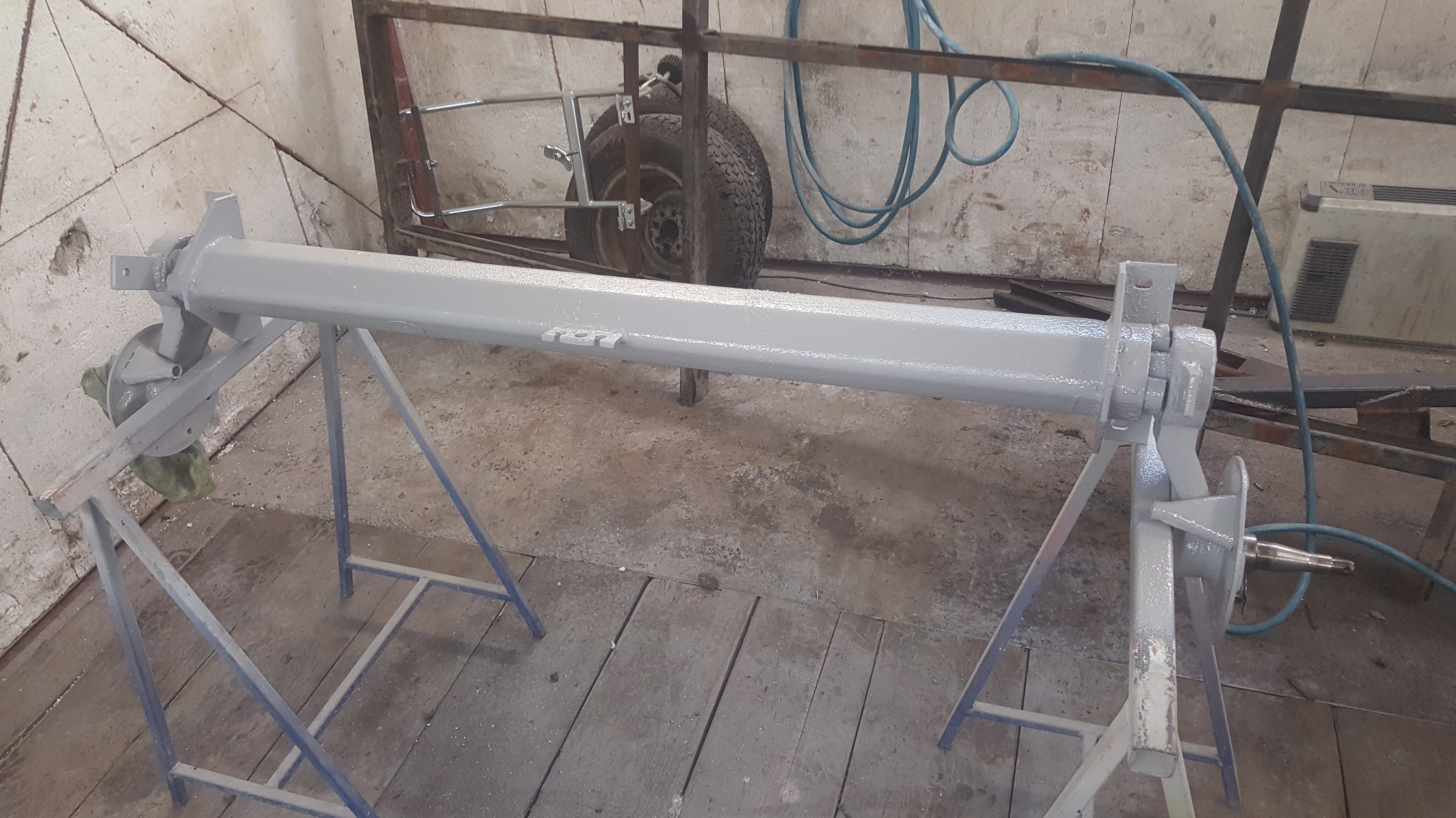

Oś postanowiłem porzadnie oczyścić i pomalować szarym barankiem z firmy Boll,calkiwm fajnie to wyszlo a jednocześnie zabezpiecza antykorozyjne.
