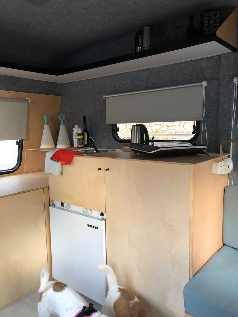

Tak jak w poprzednim roku tak i w tym ostatnie dni przed urlopem minęły na wyczerpującej walce z dokończeniem wszystkich rzeczy. Urlop urlopem ale pora na drobne podsumowanie. Prace jakie udało się wykonać w tym roku:
- montaż amortyzatorów w połączeniu z nową osią (pomimo produkcji przez Knotta) powodują, że przyczepa prowadzi się bardzo dobrze, wszystkie nierówności są bardzo dobrze tłumione
- handmade kosz na koło zapasowe z rurek ocynkowanych i kształtek zaciskowych wykonany na wzór oryginalnego
- wymiana szyb bocznych
- montaż rolet z folią termiczną (zrobione samodzielnie, na wymiar)
- zabudowa wnętrza (stół, szafki)
- montaż lodówki i systemu wentylacji
- montaż instalacji wodnej
- porządek w elektryce
- wzmocnienie półek wiszących oraz montaż oświetlenia pod nimi
- poprawiliśmy malowanie
- doposażyliśmy przyczepę w wc chemiczne, daszek/przedsionek czy zwał jak zwał.
Wnętrze prezentuje się następująco:
Nam podoba się bardzo. Wszystko w środku jest nowe, niewypierdziane, równe, działające i pachnące. Zero kompromisu i niedoróbek.

Re: 我的裝修 n126n - szteker
: sobota, 7 wrz 2019, 13:59
autor: tantalos
Fajnie że się podoba i jesteście zadowoleni.Takiego układu to chyba w klubie jeszcze nie widziałem.A co do doposażania i ulepszania to naprawdę można wiele. Ja doszedłem do takiego momentu że raczej nic nie mogę już ulepszyć bo wszystko jest tak jak trzeba.
: sobota, 7 wrz 2019, 14:11
autor: szteker
Szafki po lewej od wejścia mogą pełnić funkcję łóżka po wsadzeniu materaca na nie.
