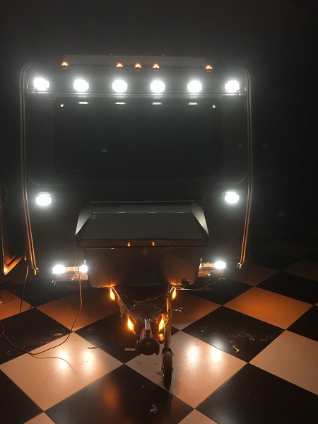

Oświetlenie gotowe

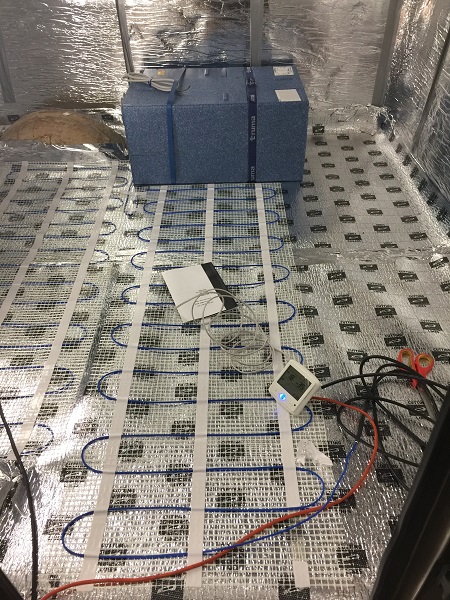

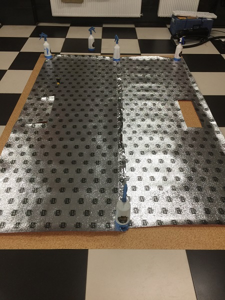

Zabieramy się za docinanie izolacji podłogi i wykładziny.

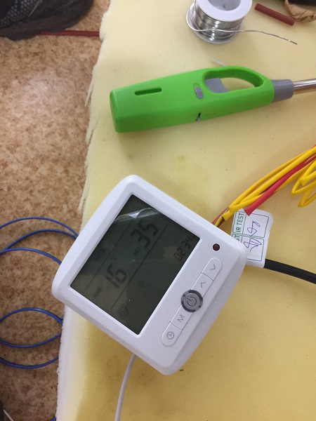

Rozkładamy ogrzewanie podłogowe i testujemy.

Oświetlenie przyczepy to masz zajefajne. Ale jak patrzę na ilość światła z przodu przyczepy to chyba możesz zapomnieć o zobaczeniu czegokolwiek w lusterku podczas nocnej jazdy.

Też o tym pomyślałem,mnie zwykłe postojówki w okolicy rączek manewrowych przeszkadzały więc przeniosłem na góre.Ale ta niewiadówka ma być ciągana za większym autem może nie będą przeszkadzac, za fordem tranzitem nie przeszkadzały mi światła
Re: No I stało się .....
Wyjściem jest aby normalne obrysówki i oświetlenie "pokazowo-zlotowe" załączać osobno.

Już odpowiadam.
Oświetlenie mogę w rożny sposób odpalać.
Całe oświetlenie nie przeszkadza mi wcale, sprawdzałem jak z holownika widać całe oświetlenie.
Na ja nawet nie widzę przodu przyczepy w lusterkach:) holownik jest szerszy niż przyczepa:), widzę dopiero polowe przyczepy od środka budy do końca.
Naprawdę wszystko przemyślałem, każde oświetlenie przed montażem przemyślałem, ale dzięki za podpowiedzi.

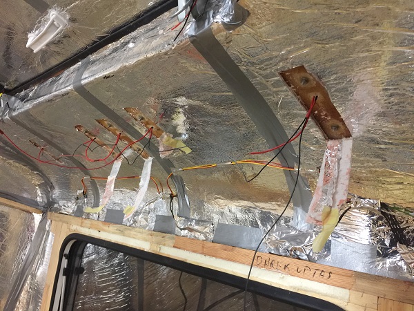

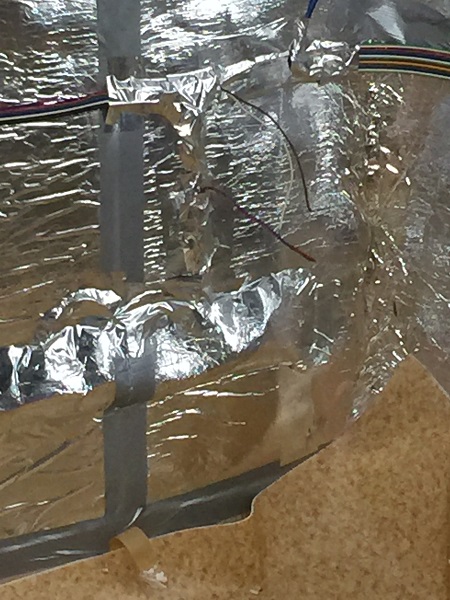

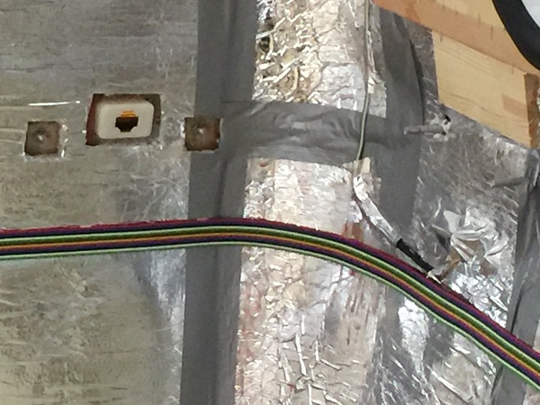

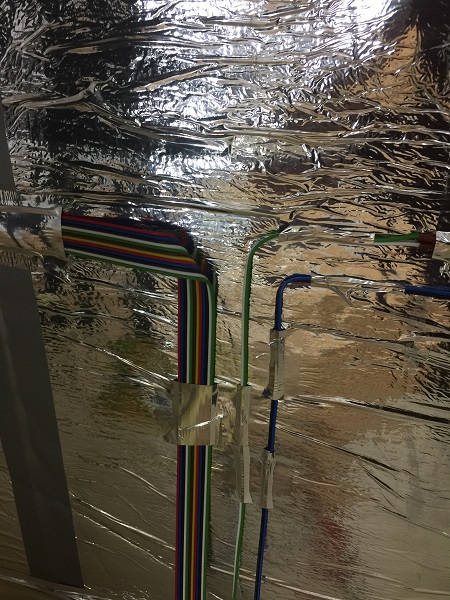

Dziś skończyliśmy połączenie wszystkich punktów świetlnych, lutowanie ( ponad 250 punktów ) , termoizolacja i oklejanie wszystkiego dodatkową taśmą.
Przedzwoniliśmy każde połączenie.
Podłogówka trzyma zadane 35 stopni:) , spisuje się świetnie ( możliwość wyboru 15 różnych programów ogrzewania każdego dnia w ciągu 7 dni tygodnia sprawia wielką frajdę)
Wykładzina jeszcze do drobnych poprawek, ale to już przez tapicera, elektryk pomału kończy robotę do czasu skończenia tapicerki.

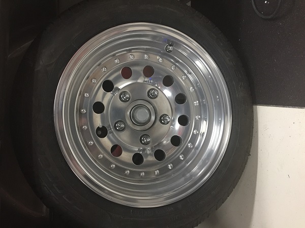

Dodatkowy komplet kół już wypolerowany, może służyć jako zapasowy komplet.

Archie pisze:Oświetlenie gotowe
WOW, jestem pod wrażeniem tego statku kosmicznego
Mam tylko nadzieję, że te setki wywierconych dziur pod światełka nie będą wpuszczać wody do środka, bo szkoda by było tej ogromnej pracy i nakładów.

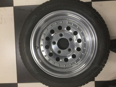

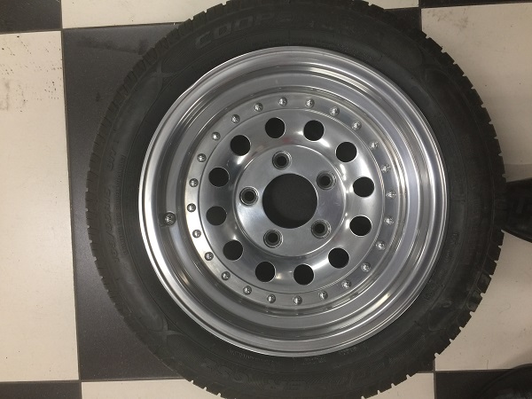

Zawrzałam żądzą posiadania takich felg w moim ciągniku
