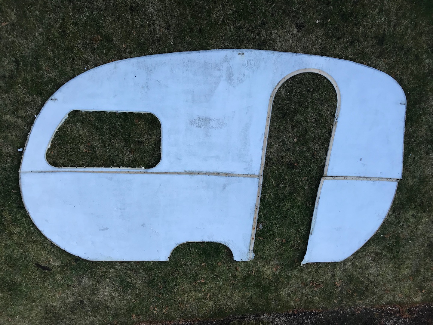

Ściany buduję nowe. Stare to tylko szablon do odrysowania. Z poszycia zostaje dach, reszta to będzie nowy sandwich z laminatu...

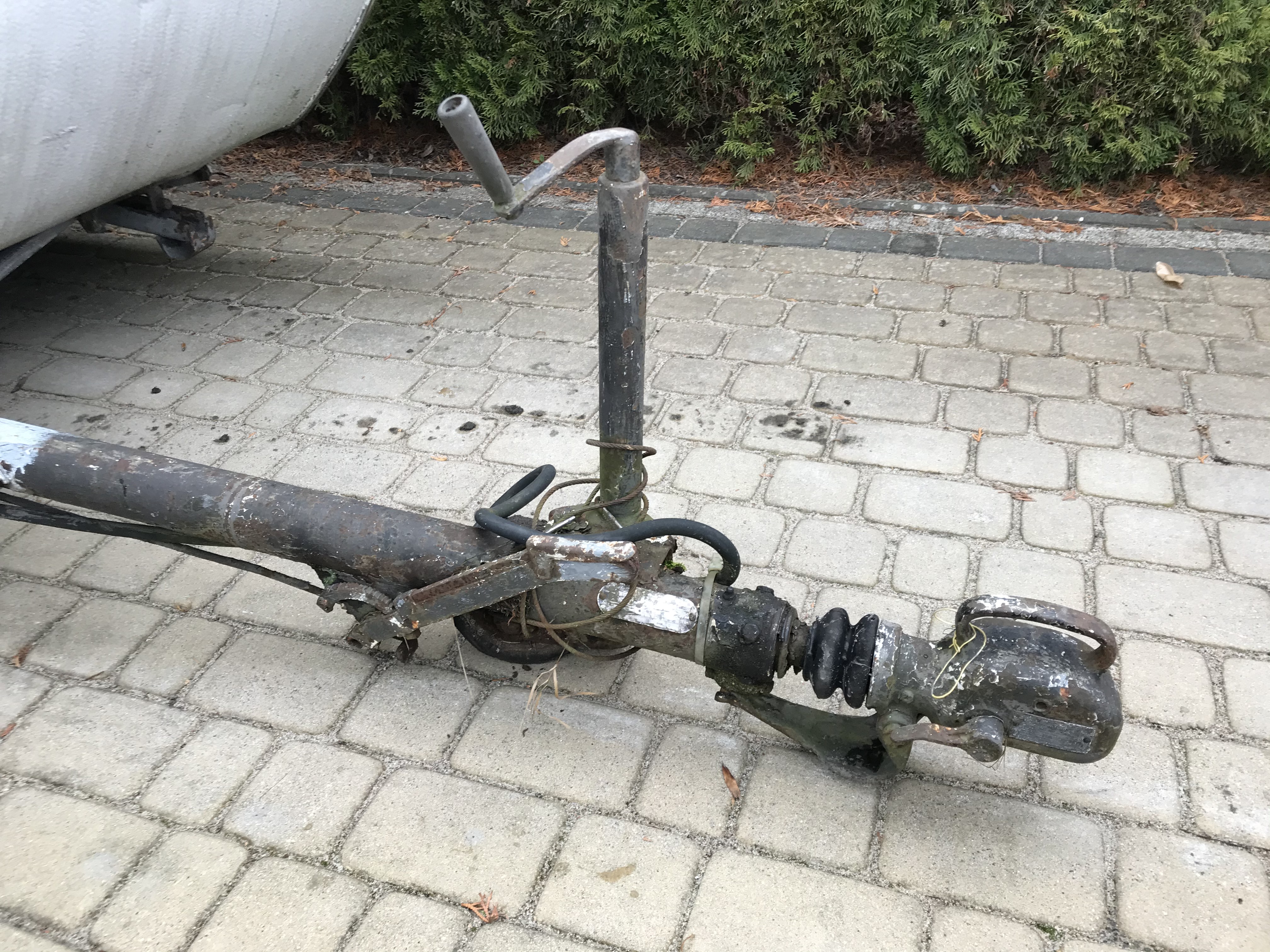

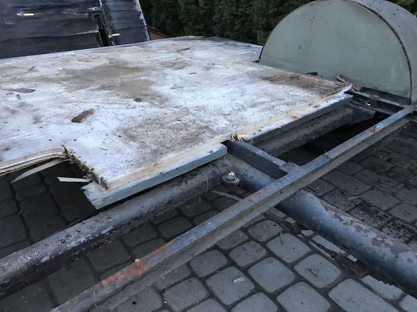

Rozbieramy wszystko, by wydostać ramę i zawieść ją do renowacji/odbudowy.
Poniżej zdjęcie najazdu i zaczepu.
Jak myślicie - renowacja czy wymiana? (jak wymiana to razem z dyszlem?)
z pewnych względów klasyczny design dyszla i najazdu jest fajny, no ale funkcjonalność i bezpieczeństwo to podstawa....

U mnie ten zaczep działa, jest typu kolejowego :) czyli cięzki odlewany i nie z blachy. Jak rozbierzesz suwadło to zrób kilka fot. Bez koła podporowego czasem trudno go wyczepić ale zapinanie - bajka.

misha22 pisze:U mnie ten zaczep działa, jest typu kolejowego :) czyli cięzki odlewany i nie z blachy. Jak rozbierzesz suwadło to zrób kilka fot. Bez koła podporowego czasem trudno go wyczepić ale zapinanie - bajka.
Pozdr.
M
AKS się chowa :mrgreen:

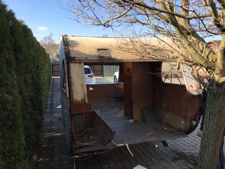

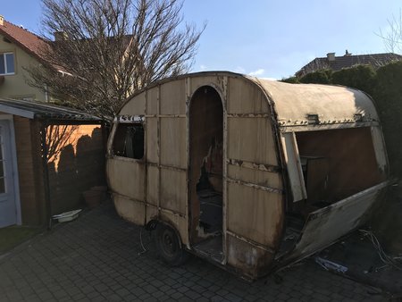

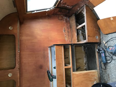

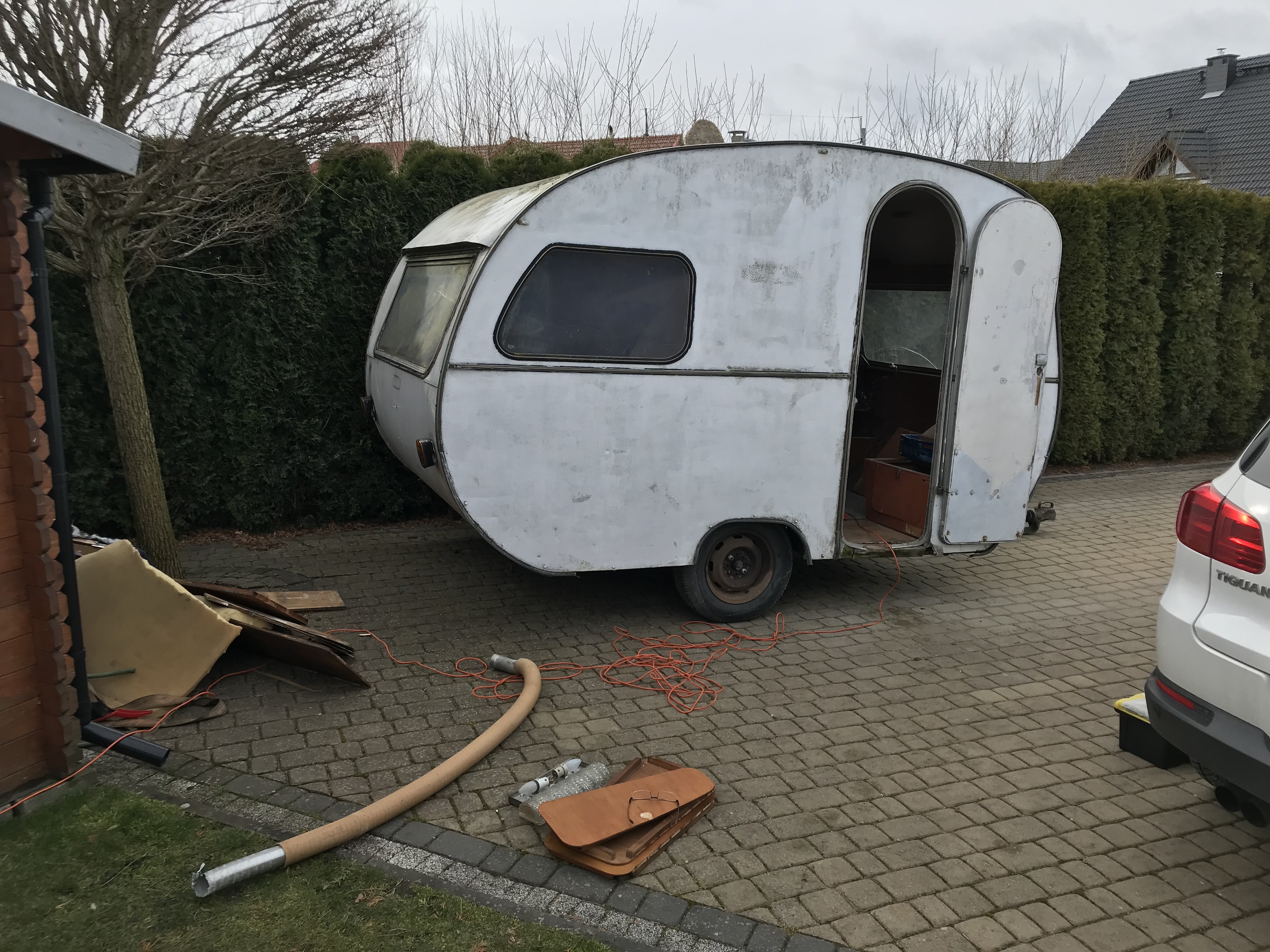

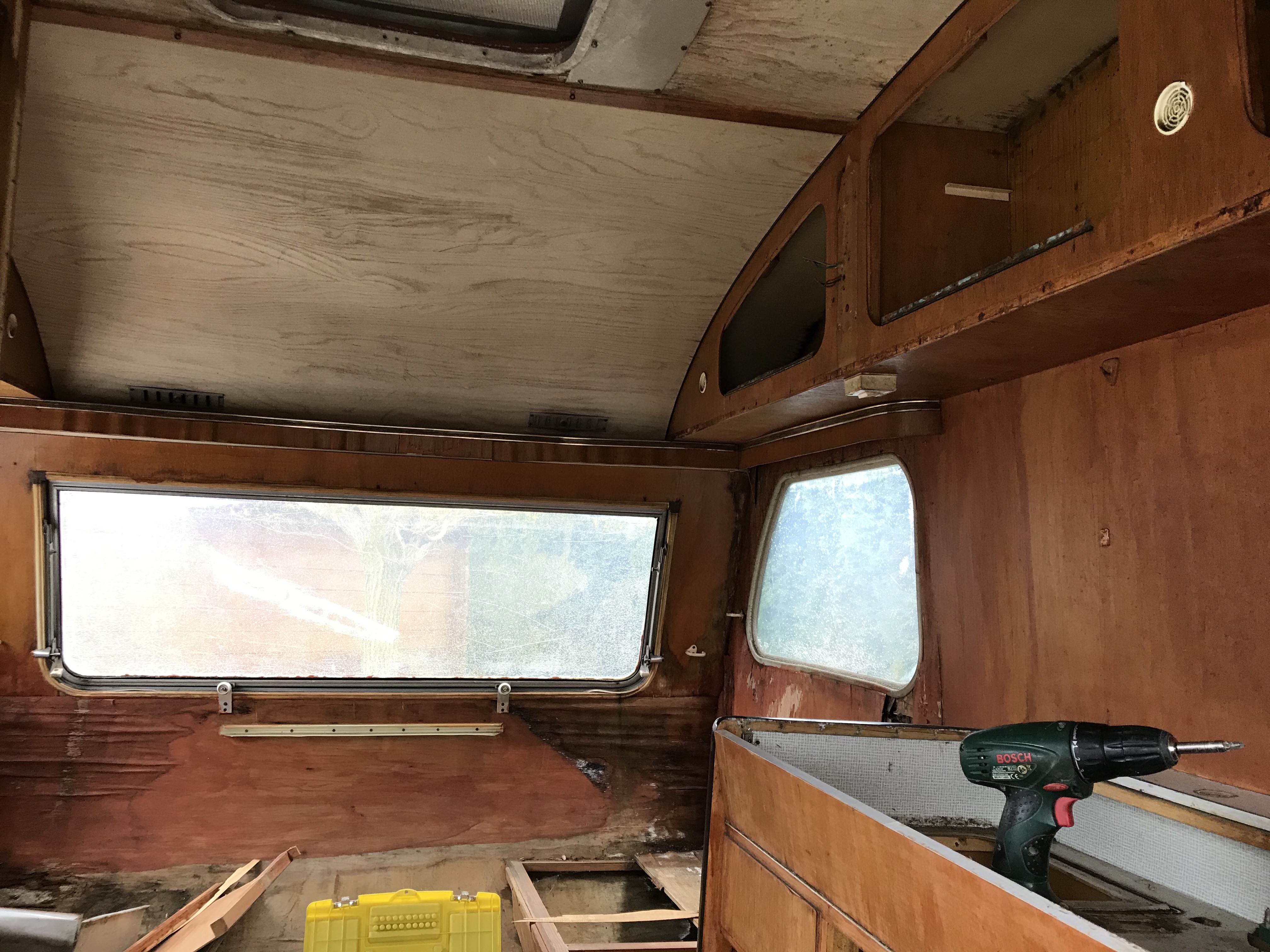

Pierwszy dzień rozbiórki Zgniłka :D za nami.
Wymontowaliśmy wszystko co chcę wykorzystać (czyli prawie nic :mrgreen: ).
Kolejny etap to zdjęcie dachu ścian i podłogi z ramy.

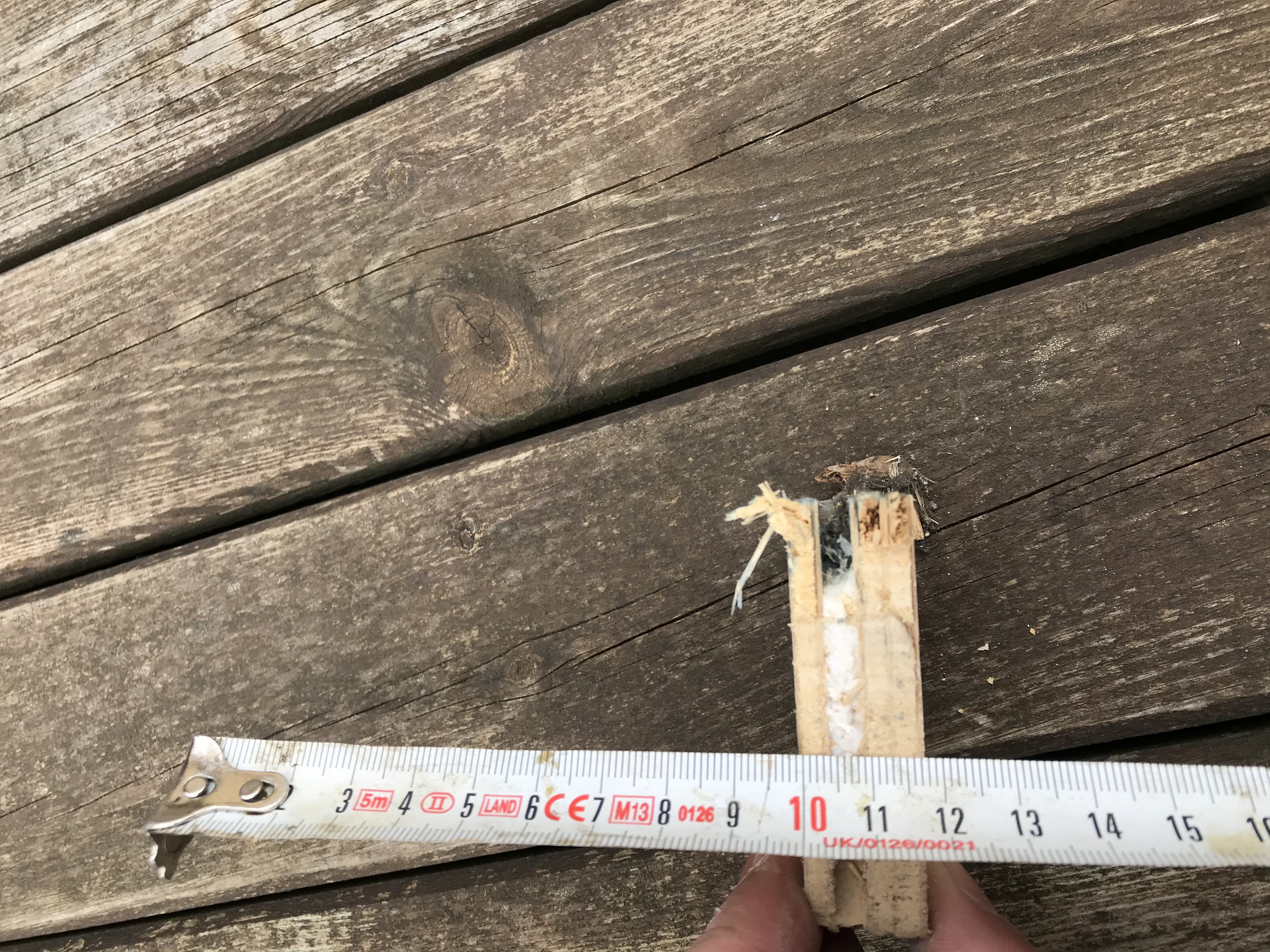

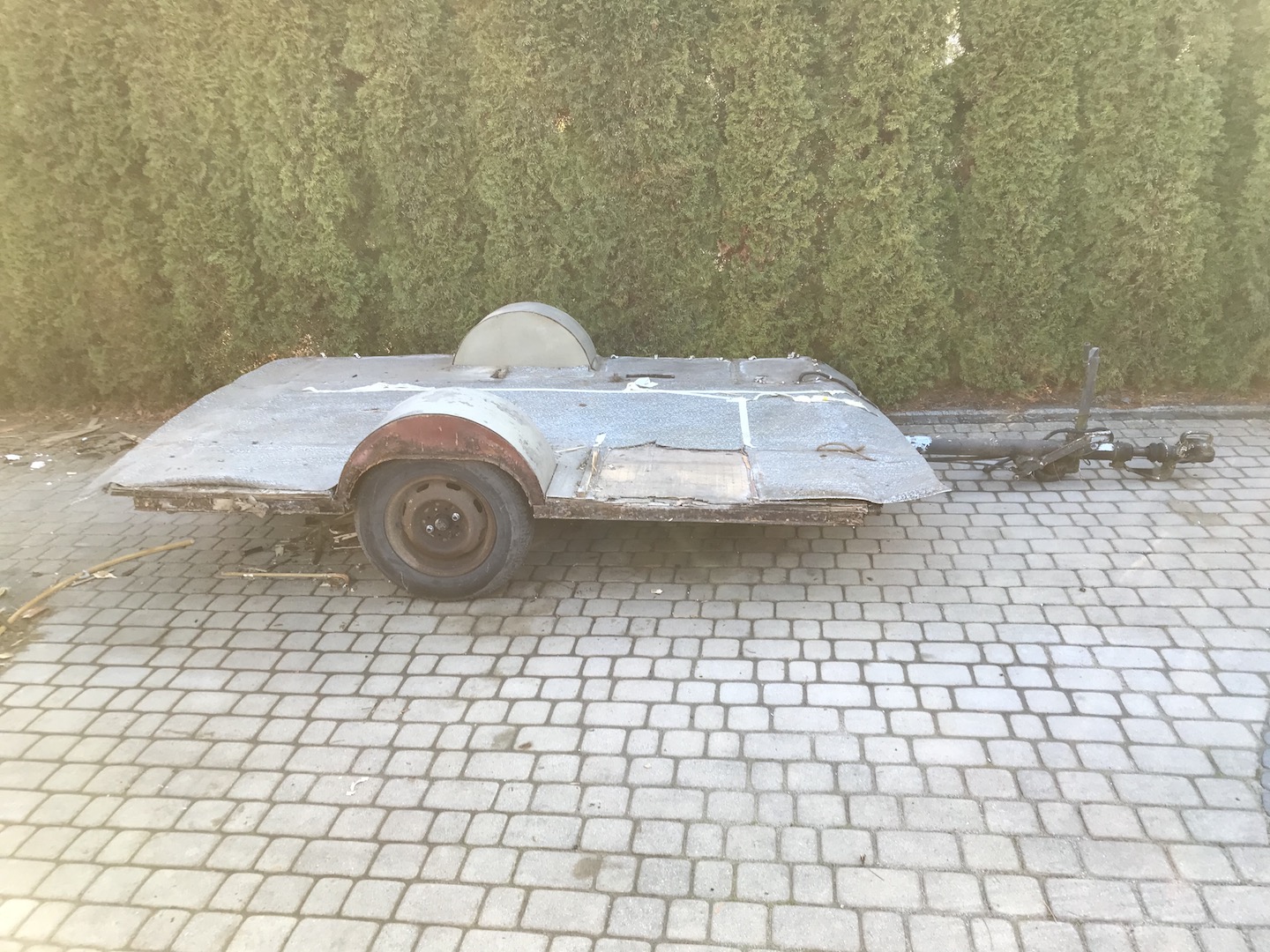

Na ostatnim zdjęciu - przekrój podłogi - niecałe 2cm, styropian 5mm

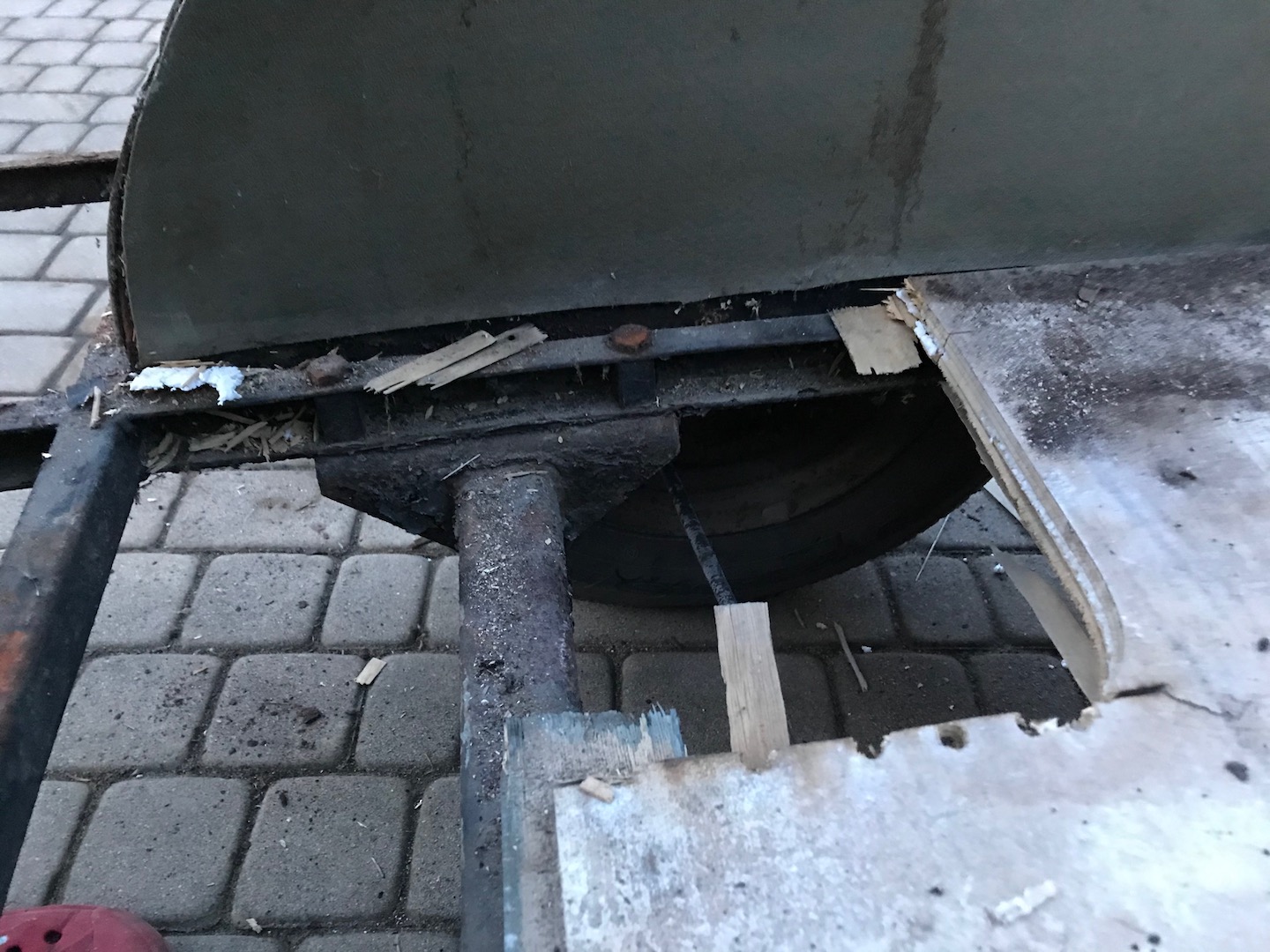

No to zaczynamy :mrgreen:

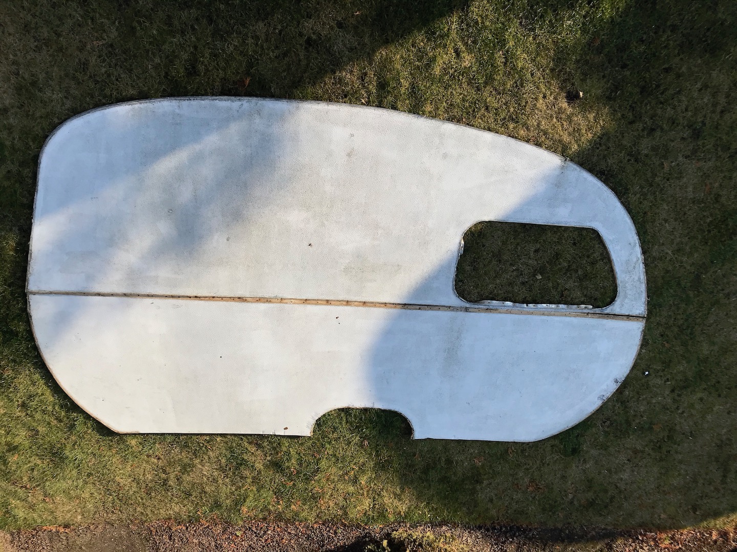

Zgniłek jak się patrzy, więc zgodnie z planem praktycznie buduję nową zachowując klasyczny kształt ścian.
Trochę pracy (i kasy) będzie z odbudową ramy i zakupem nowej hamowanej osi, no ale jak to mówią robię pod siebie.

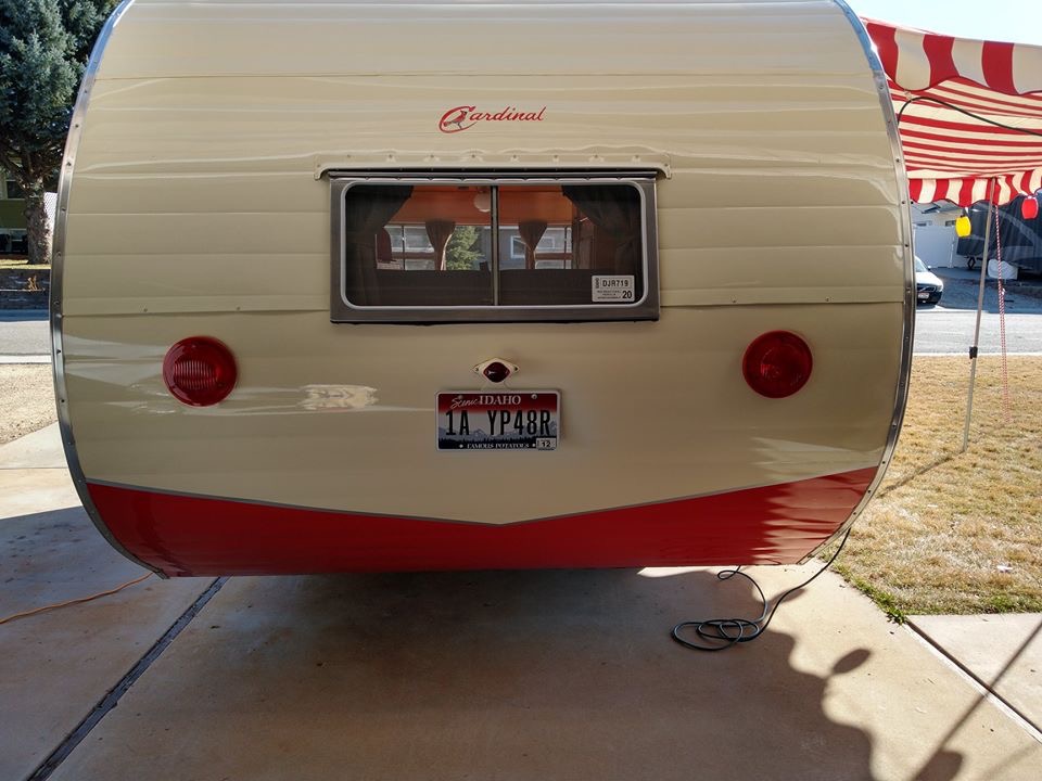

Inspiracja na zdjęciach
Tak ma mniej więcej wyglądać tył przyczepy. Zmieniam więc kształt okna, rezygnuję z parapetu :) (zakończenie dachu nad oknem).
Lampy do kupienia w sklepie internetowym vintage trailer supply.
