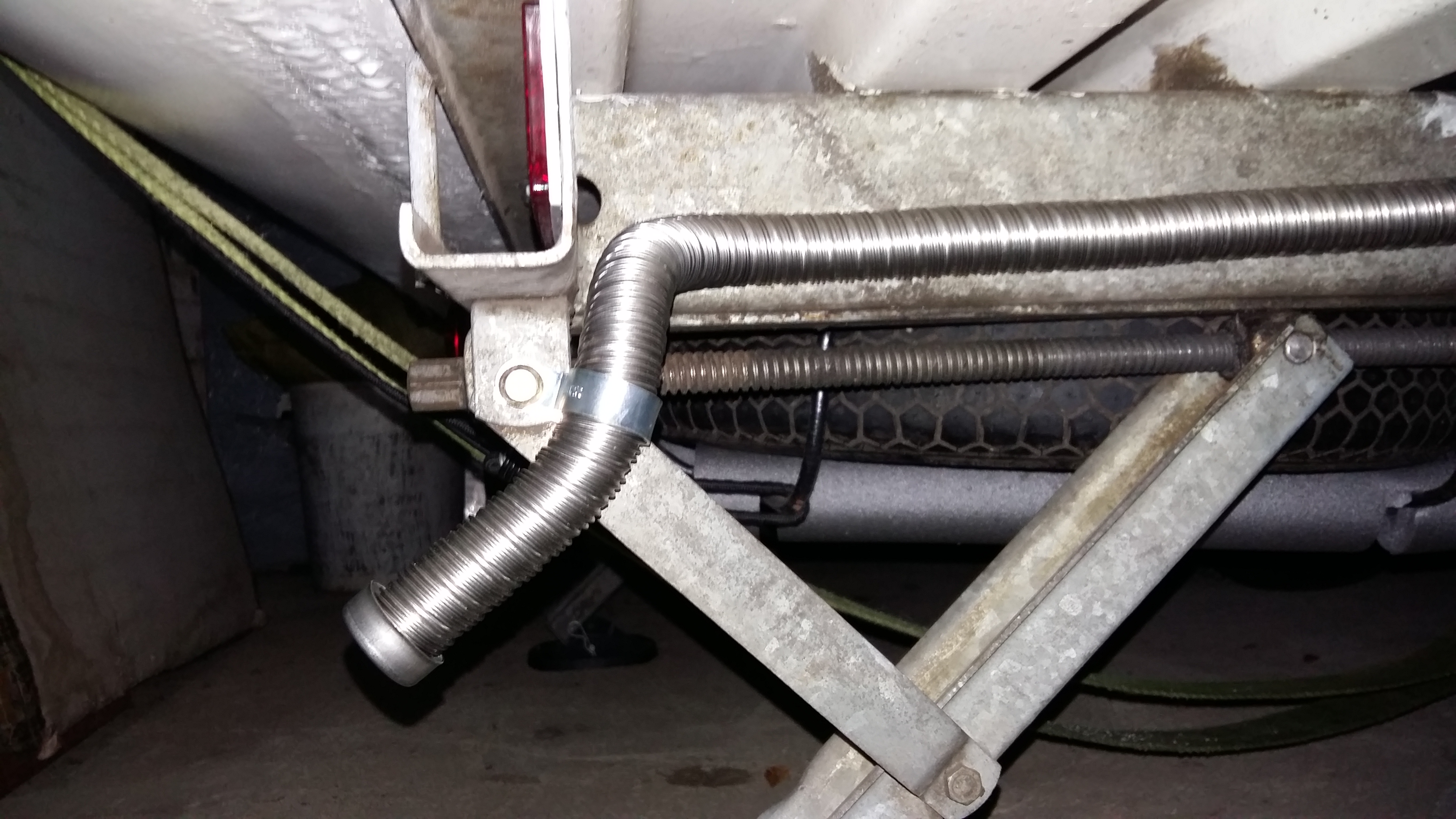

Tak przewiduje instrukcja montażu.Uwarunkowane jest też to konstrukcją urządzenia.
Na zdjęciach tego jeszcze nie ma ( jeszcze nie zamontowane ) , ale w zestawie znajdują się dwie rury; ssąca i wydechowa.
Według instrukcji wyloty przewodów powinny być oddalone od siebie na minimum 50 centymetrów przy czym końcówka rury wydechowej powinna być jak najbliżej krawędzi pojazdu.Ma to zapobiegać zbieraniu się tlenku węgla pod podłogą.

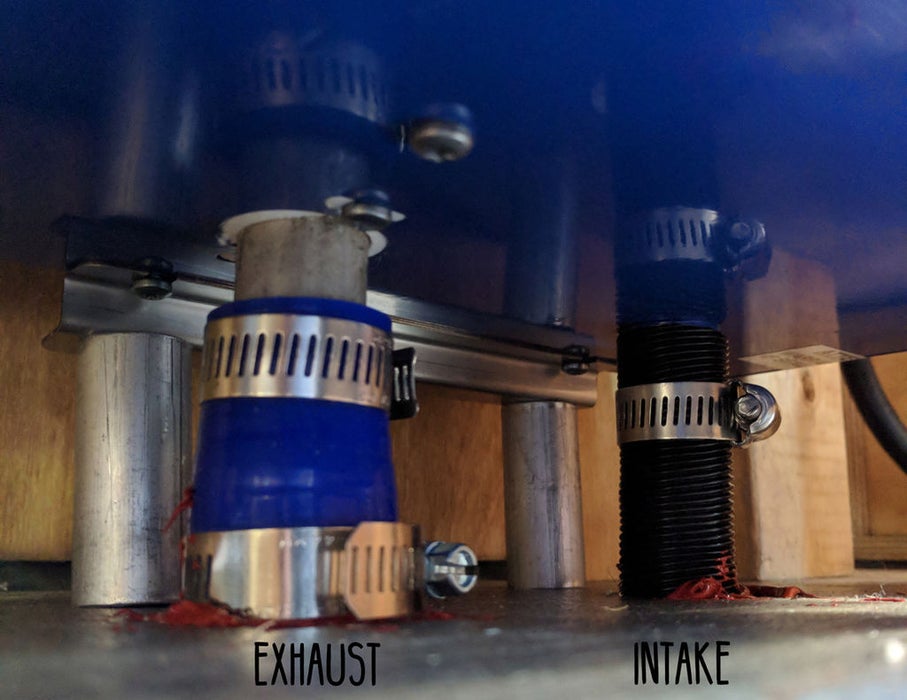

Poniżej przykład trochę nieprzemyślanego montażu
Króciec wydechowy i połączenie z rurą wydechową znajduje się wewnątrz pojazdu
Niby uszczelnione, ale...
To wszystko znajduje się w jednym z artykułów dotyczących montażu urządzenia w kamperze-samoróbce i co bardzo ważne nie jest to artykuł producenta.
Jakiś pomysłowy Dobromir , autor tekstu tak to zainstalował i nazywa to artykułem instruktażowym.

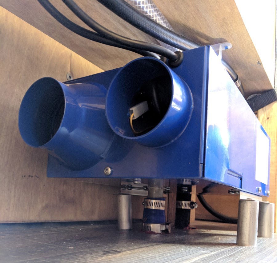

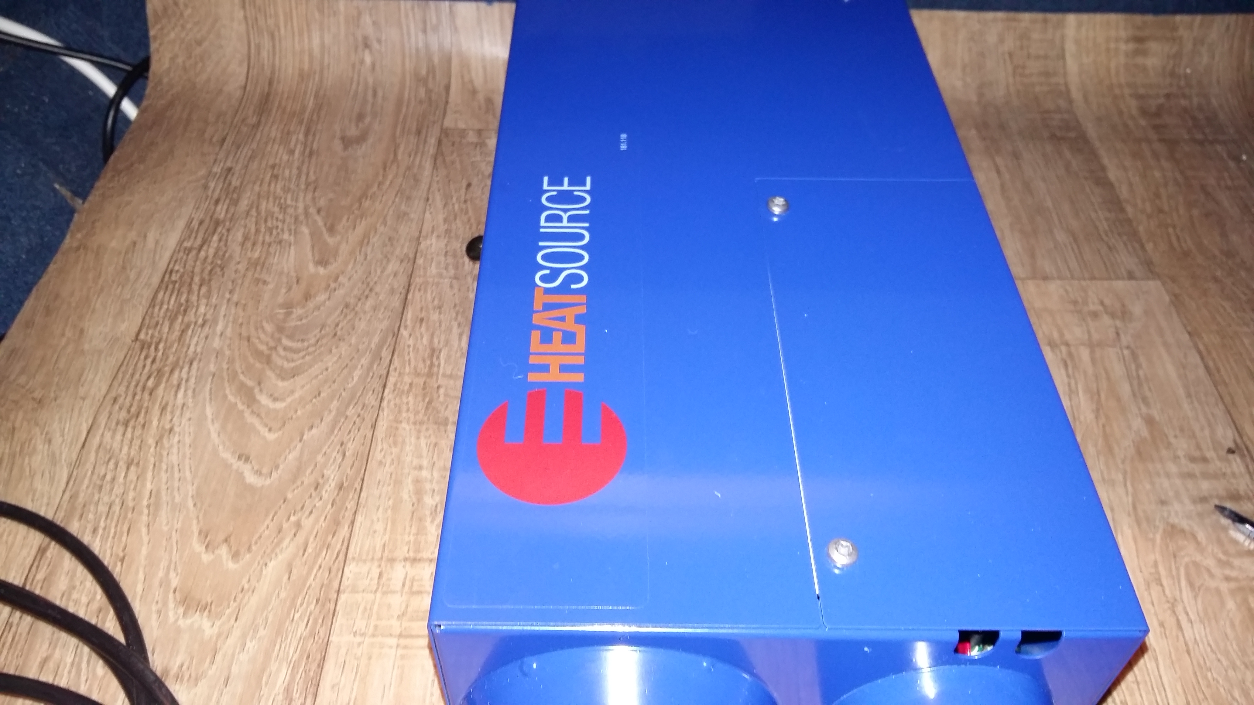

Ok czyli można wydech dac w jeden koniec przyczepy a czerpnie w druga stronę na przód. A te dwa duże otwory to wylot ten że stozkiem...a prawy ?
- Posty: 4350
Re: Truma,Carver,Webasto,a ja mam Propexa
Prawy to ssący powietrze do ogrzania.

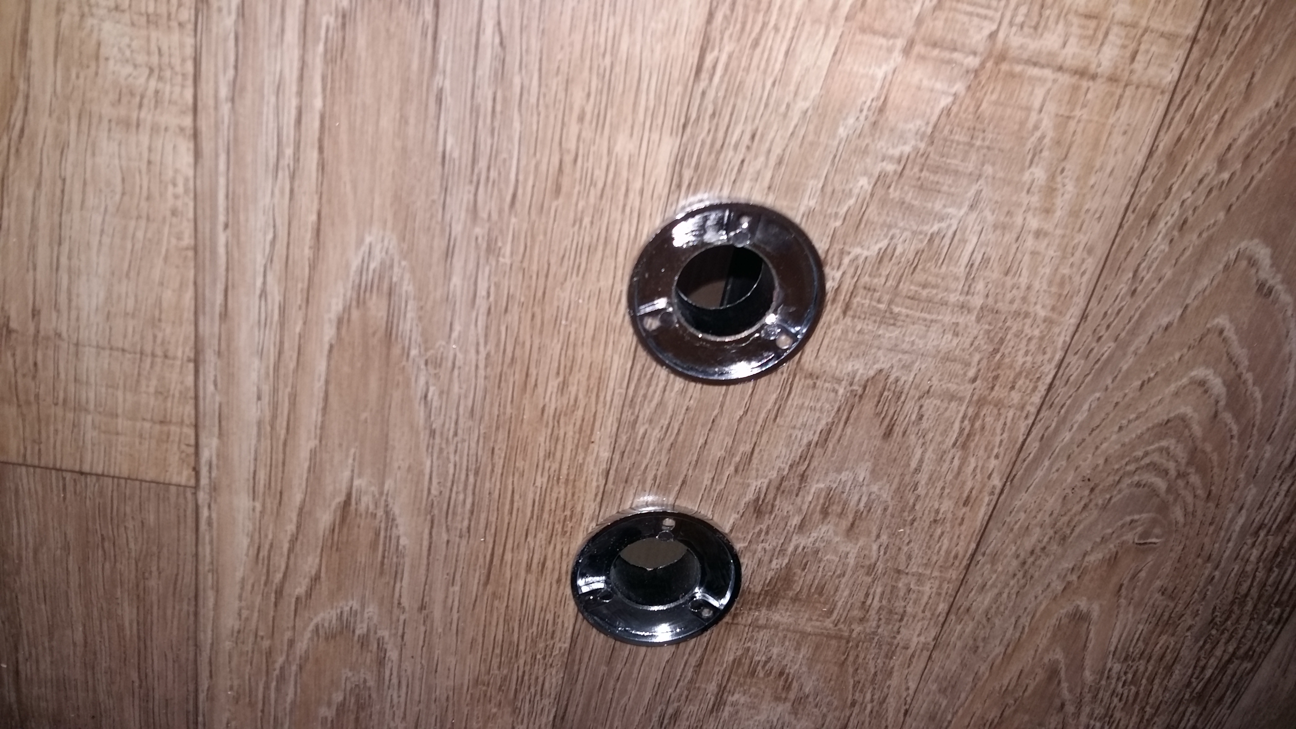

Pisałem wcześniej, że rozety montażowe to druciarski sposób jednak od początku plan zakładał ich montaż.
Według moich założeń sprawdzą się dobrze.
Dlaczego
Otóż będą pełnić dwie funkcje.Pierwsza to izolacja od nagrzewających się elementów, a druga to podstawa do uszczelki , która zabezpieczy na wypadek dostawania się do wnętrza spalin.

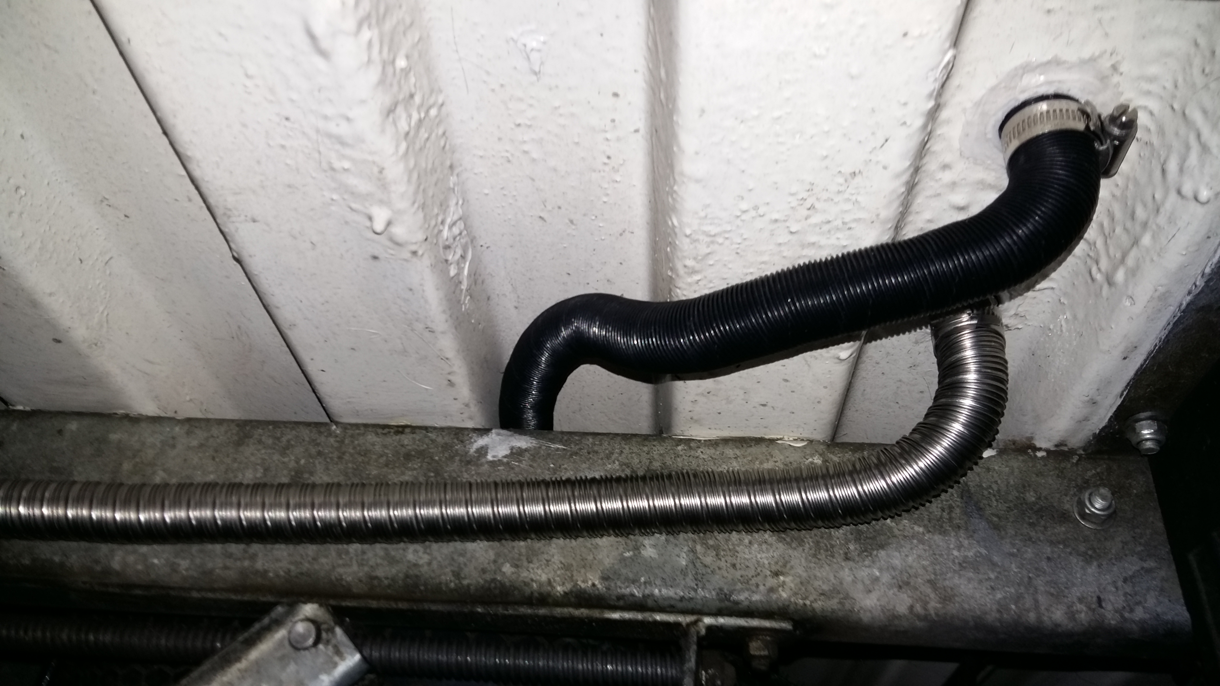

Dziś właśnie wziąłem się za montaż ogrzewacza. Na powierzchnię styku rozet i piecyka zastosowałem uszczelki fibrowe. Po przykręceniu tworzy się szczelne połączenie.

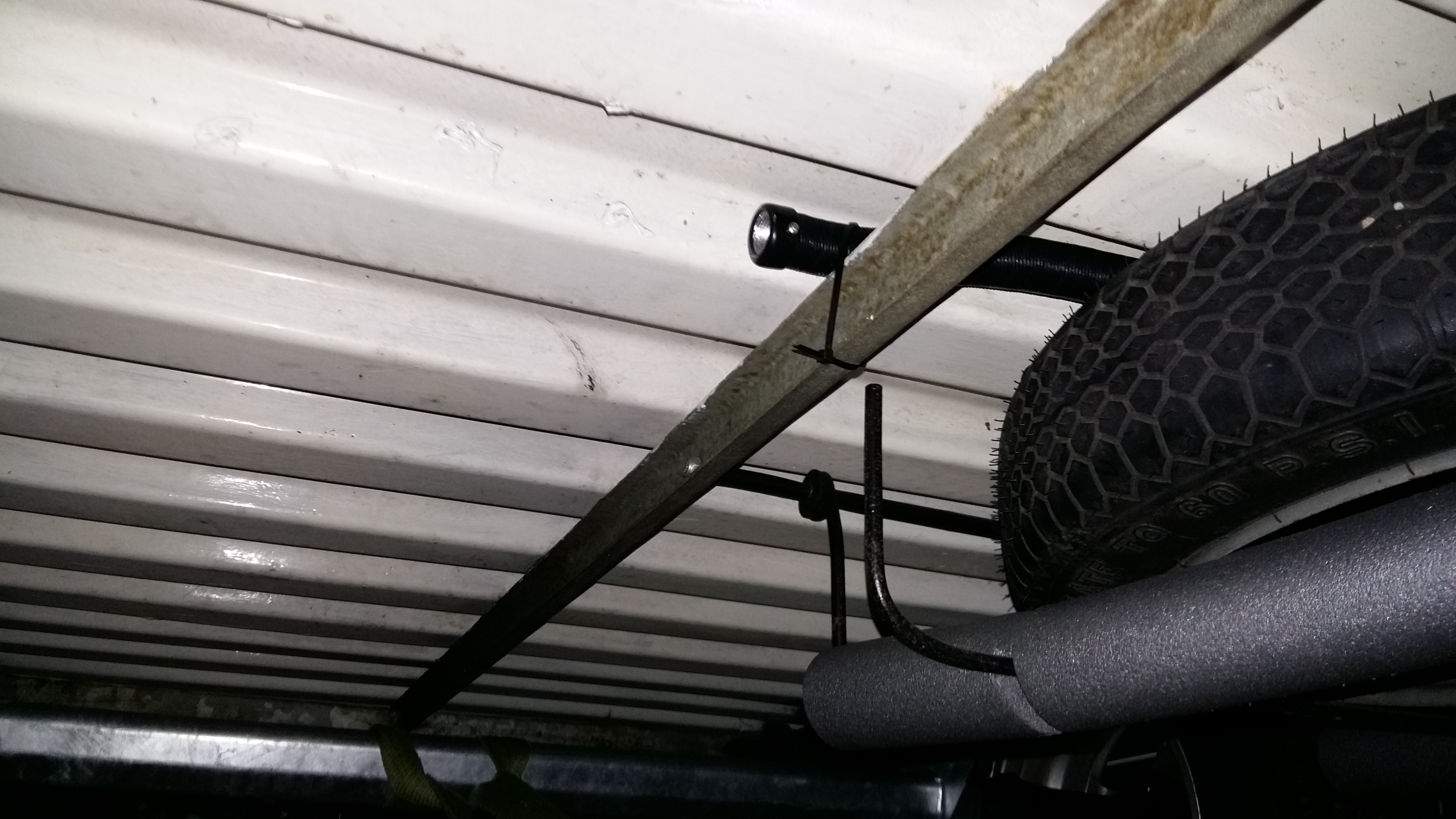

Następnie przyszedł czas na montaż rur zewnętrznych. Instrukcja zabrania ich skracania ze względu na możliwość wystąpienia zaburzeń w prawidłowej pracy urządzenia. Obie mają po około jednym metrze więc trzeba je gdzieś upchnąć. Rurę spalinową poprowadziłem wzdłuż ramy w kierunku tyłu przyczepy i przykręciłem uchwytem do podpory. Należy pamiętać żeby zamontować ją z lekkim spadkiem co ma zapobiec zbieraniu się wody w wyniku kondensacji.
Rurę ssącą poprowadziłem wzdłuż wręgu z wylotem pod podłogą.
Standardowe opaski zaciskowe zamieniłem na nierdzewne co by mieć spokój na lata.

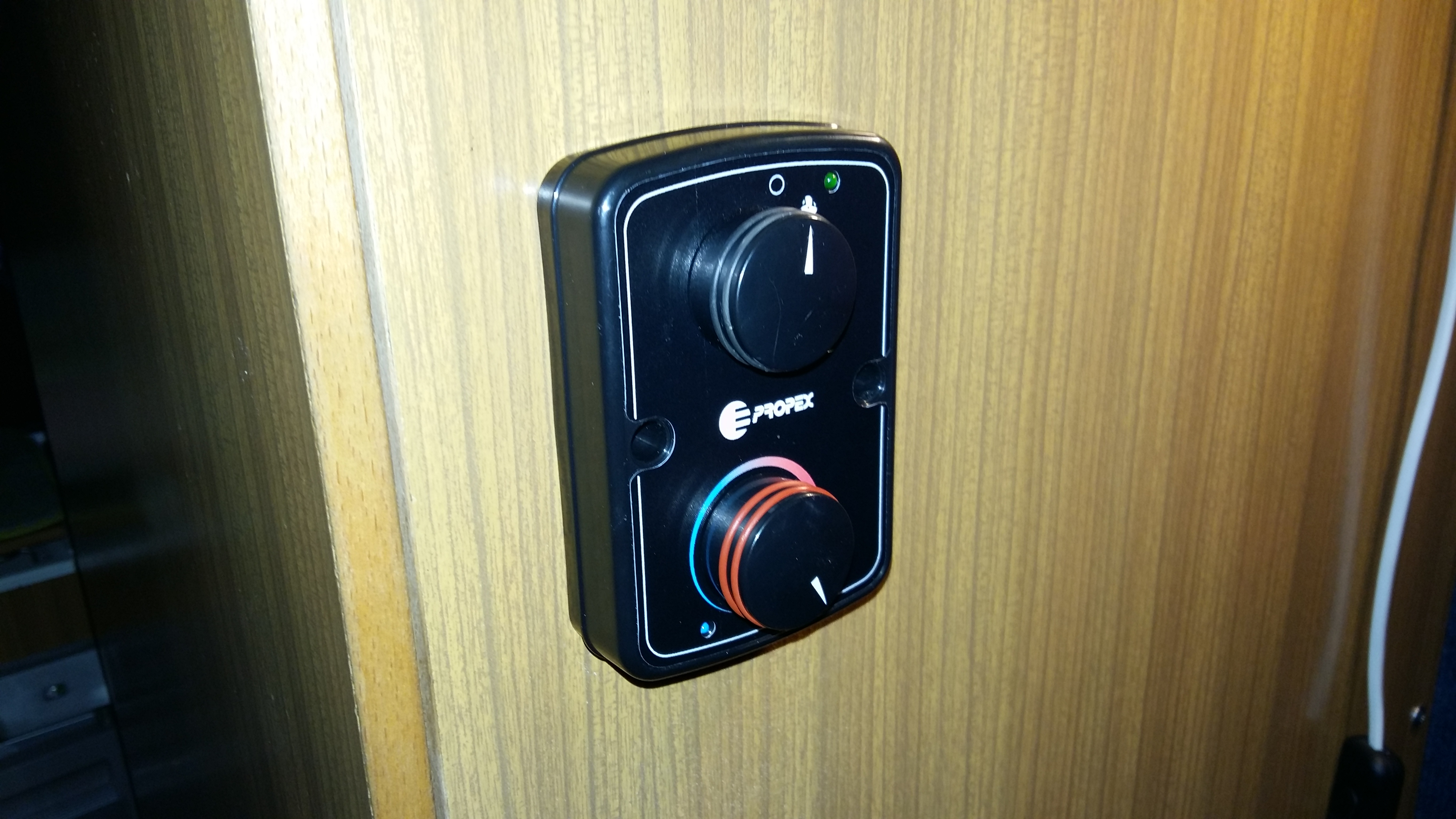

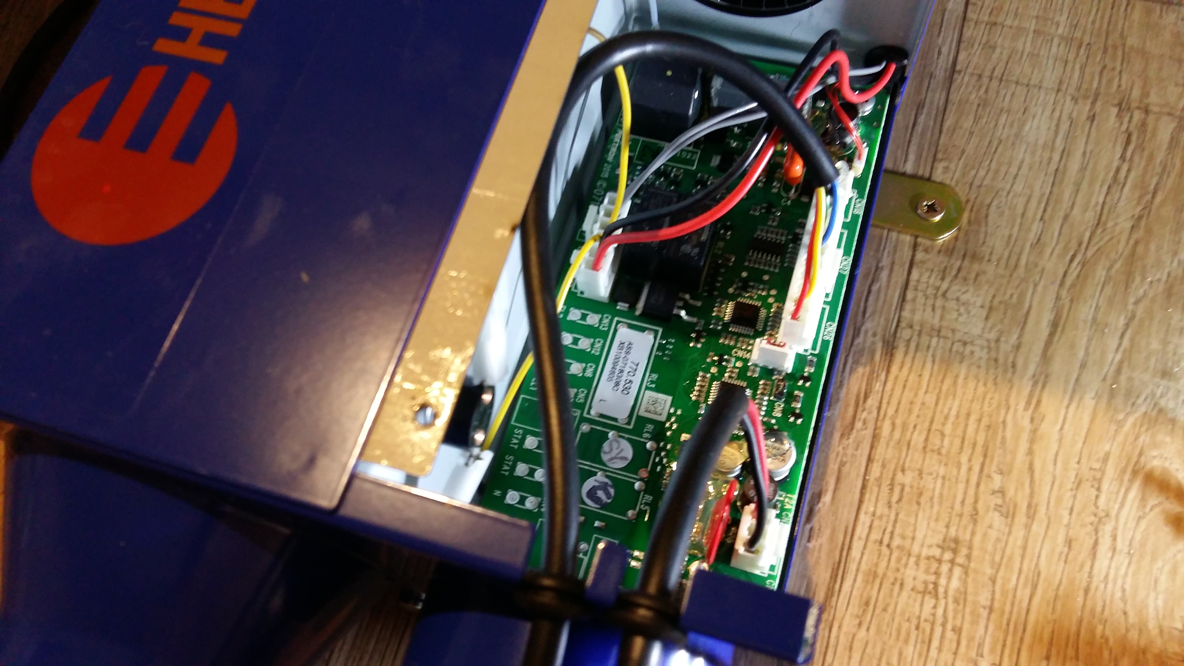

Na szafie zamocowałem sterownik oraz poprowadziłem wiązki elektryczne.
Ważna informacja.
Sterownik podpinamy do instalacji przed włączeniem zasilania
Odwrotny montaż może spowodować spalenie wewnętrznego bezpiecznika i uniemożliwi uruchomienie ogrzewacza.
A tak wygląda układ sterujący:
Podpięcie, załączenie prądu i pierwsza próba uruchomienia.
Działa
Co prawda po chwili wyskoczył błąd ze względu na brak gazu, ale ogrzewacz pracuje.
Dlaczego
Ważna informacja.
Działa

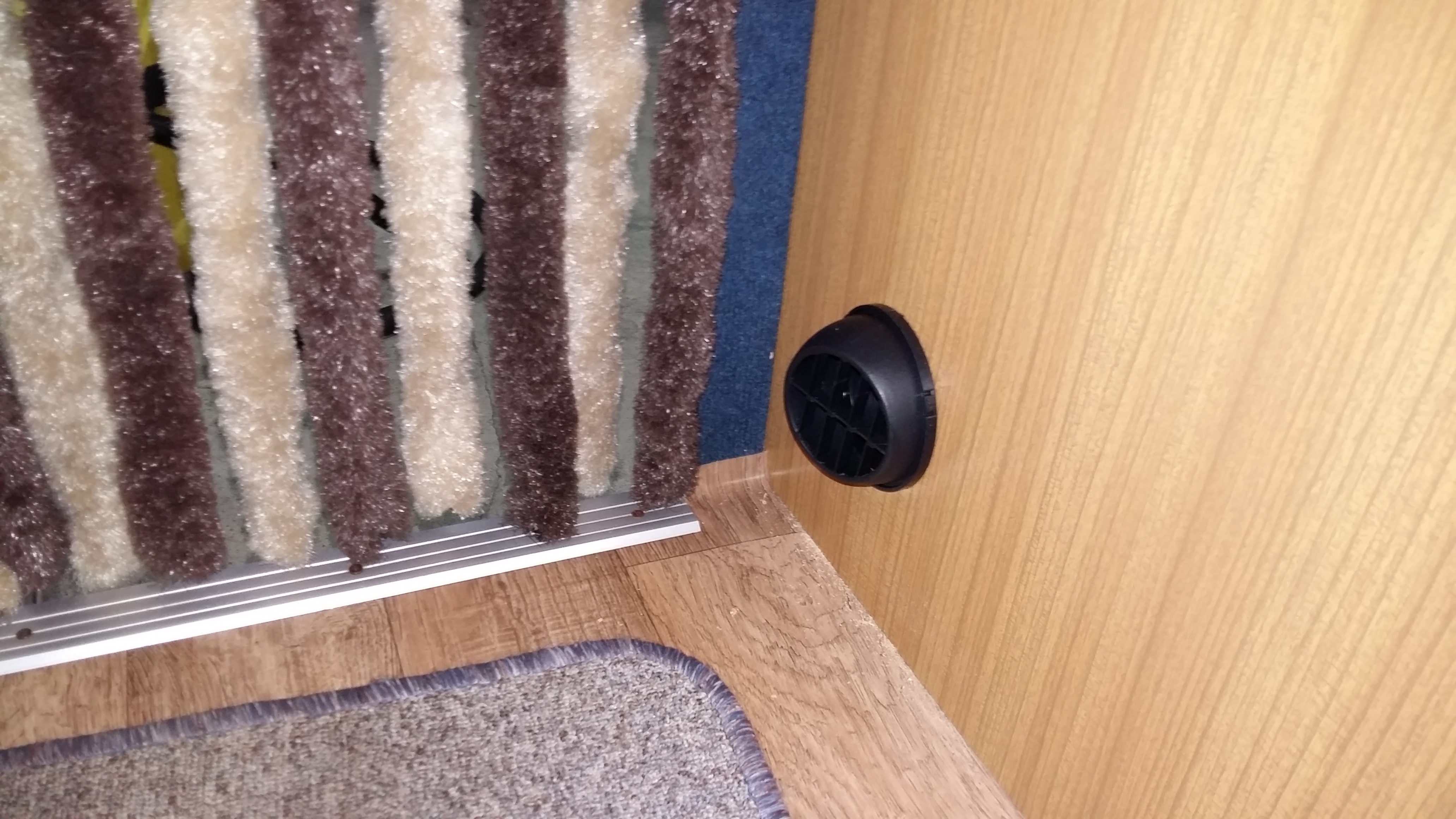

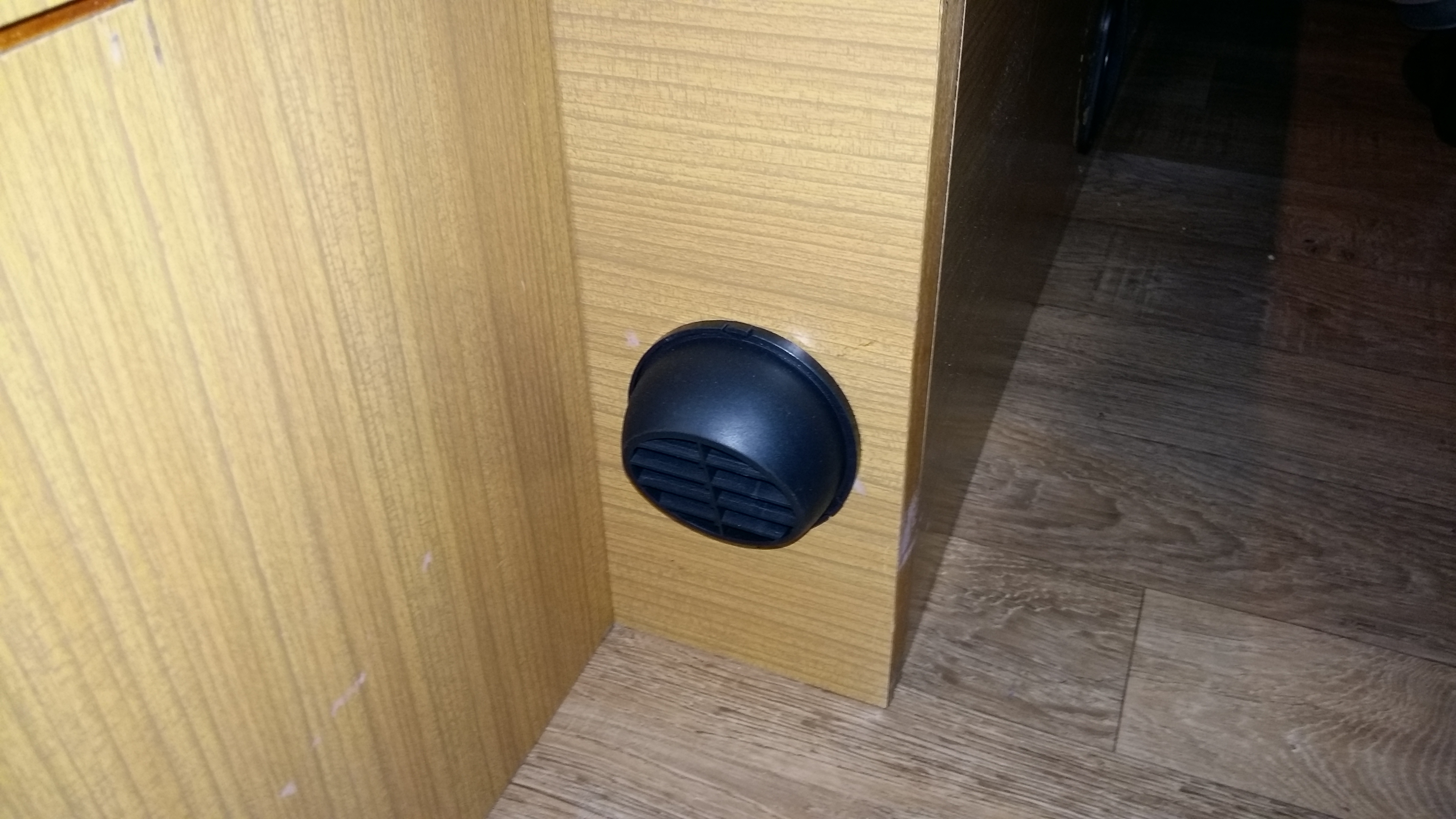

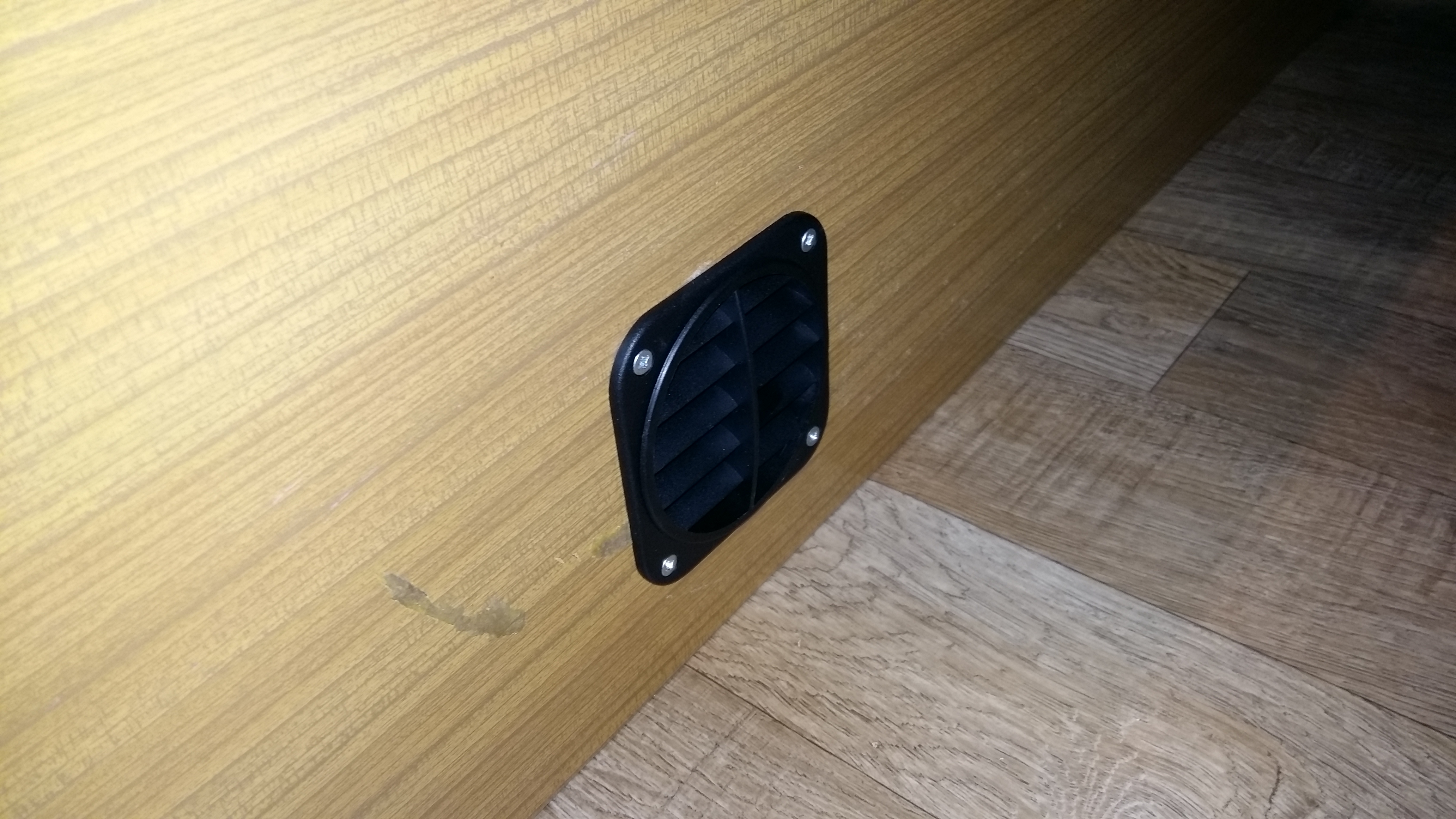

W końcu dotarła przesyłka z dalekiej Azji więc mogłem coś podziałać.Zająłem się konkretnie rozprowadzeniem powietrza.W zestawie montażowym znajduje się tylko jedna kratka dystrybucji ciepła. Jednak ja wytypowałem dwa miejsca wylotowe; jedno na ścianie bocznej tuż przy wejściu
, a drugie u podstawy łóżka.
W ten sposób kubatura przyczepy powinna się nagrzewać bardziej równomiernie.Wylot przy drzwiach może też być wykorzystany do ogrzania przedsionka ( podpatrzone u Taty Kazika
) stosując kawałek rury spiralnej.Pod łóżkiem zamontowałem też kratkę doprowadzającą powietrze do nagrzewnicy
,a przy okazji pochlastałem trochę front podczas wycinania otworu
Chwila nieuwagi przy wierceniu otwornicą i...

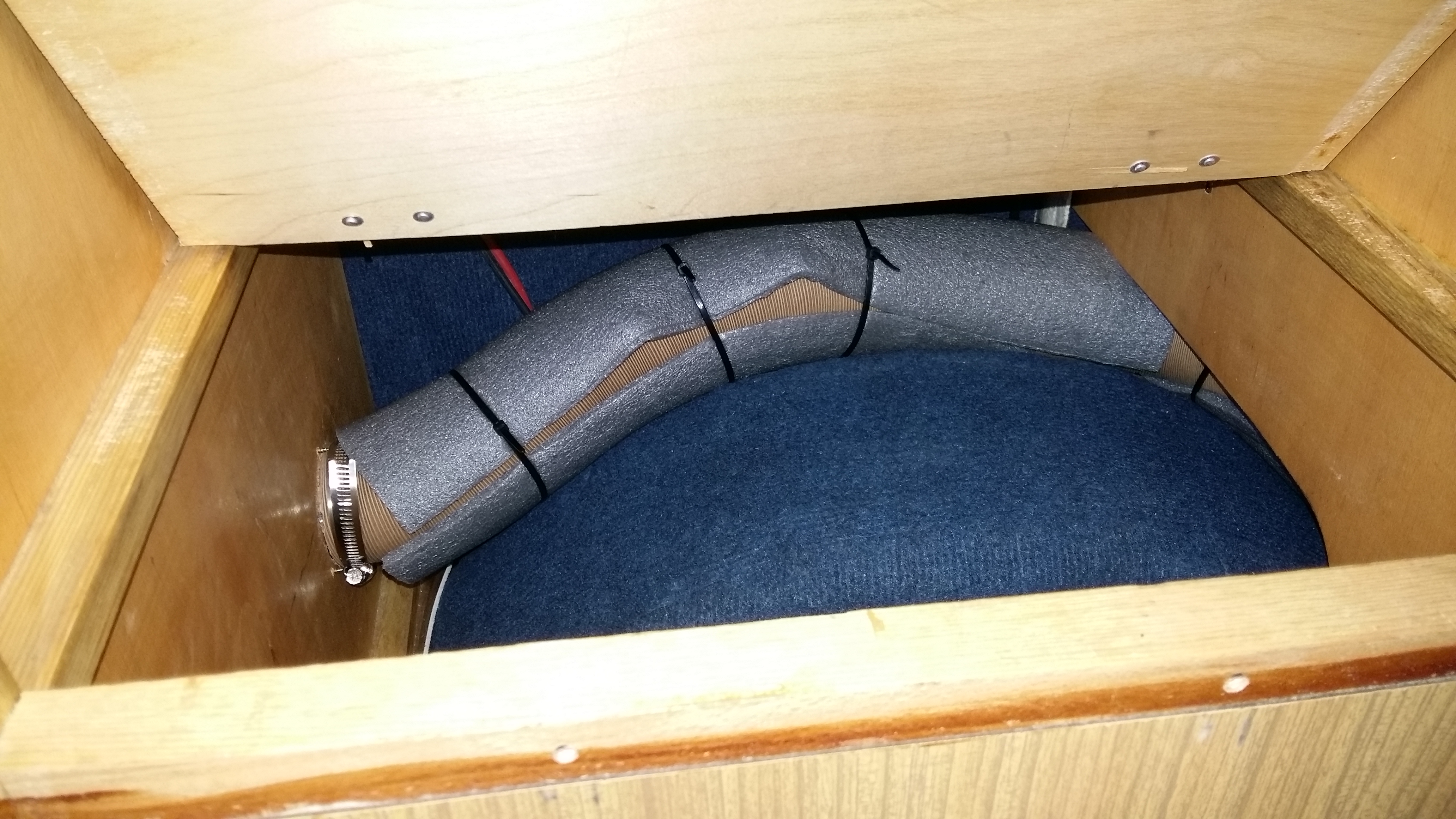

Rury rozprowadzające zaizolowałem dodatkowo otuliną w celu minimalizacji strat ciepła.
Nie jest idealnie bo dostęp ograniczony ale lepsze to niż nic.
Re: Truma, Carver, Webasto a ja mam Propexa
tomcat pisze:Rury rozprowadzające zaizolowałem dodatkowo otuliną w celu minimalizacji strat ciepła.
Tomasz, to chyba nie jest najlepszy pomysł. Rury mają grzać bakisty żeby wyrównać temperaturę i żeby materace się nie pociły.
