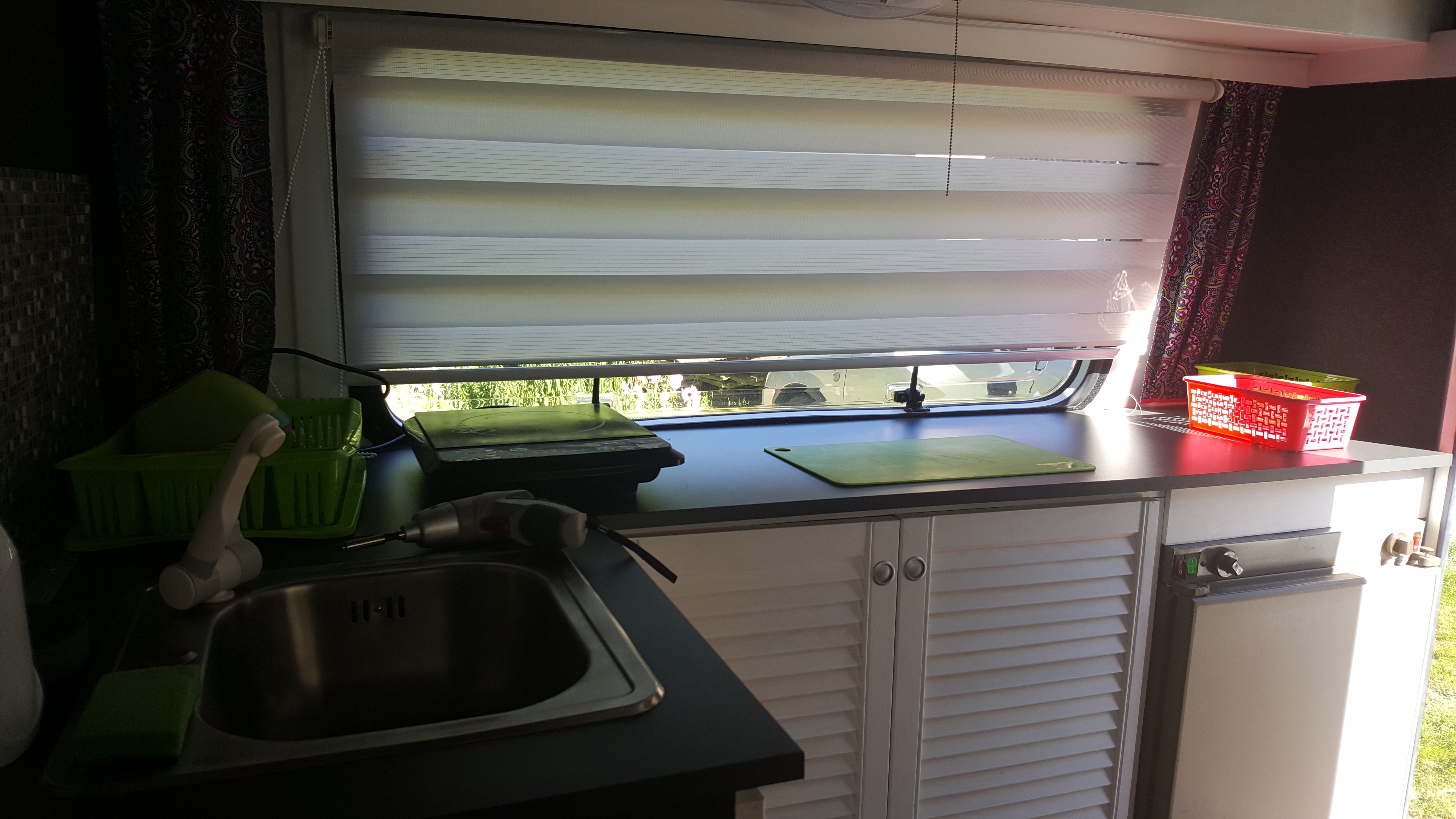

Maćko pisze:
Ktoś ma pomysły jak naprawić te pęknięcia? Bardzo cienki laminat, ten przy oknach.
Zalaminować od spodu, a na wierzch tapicerkę.

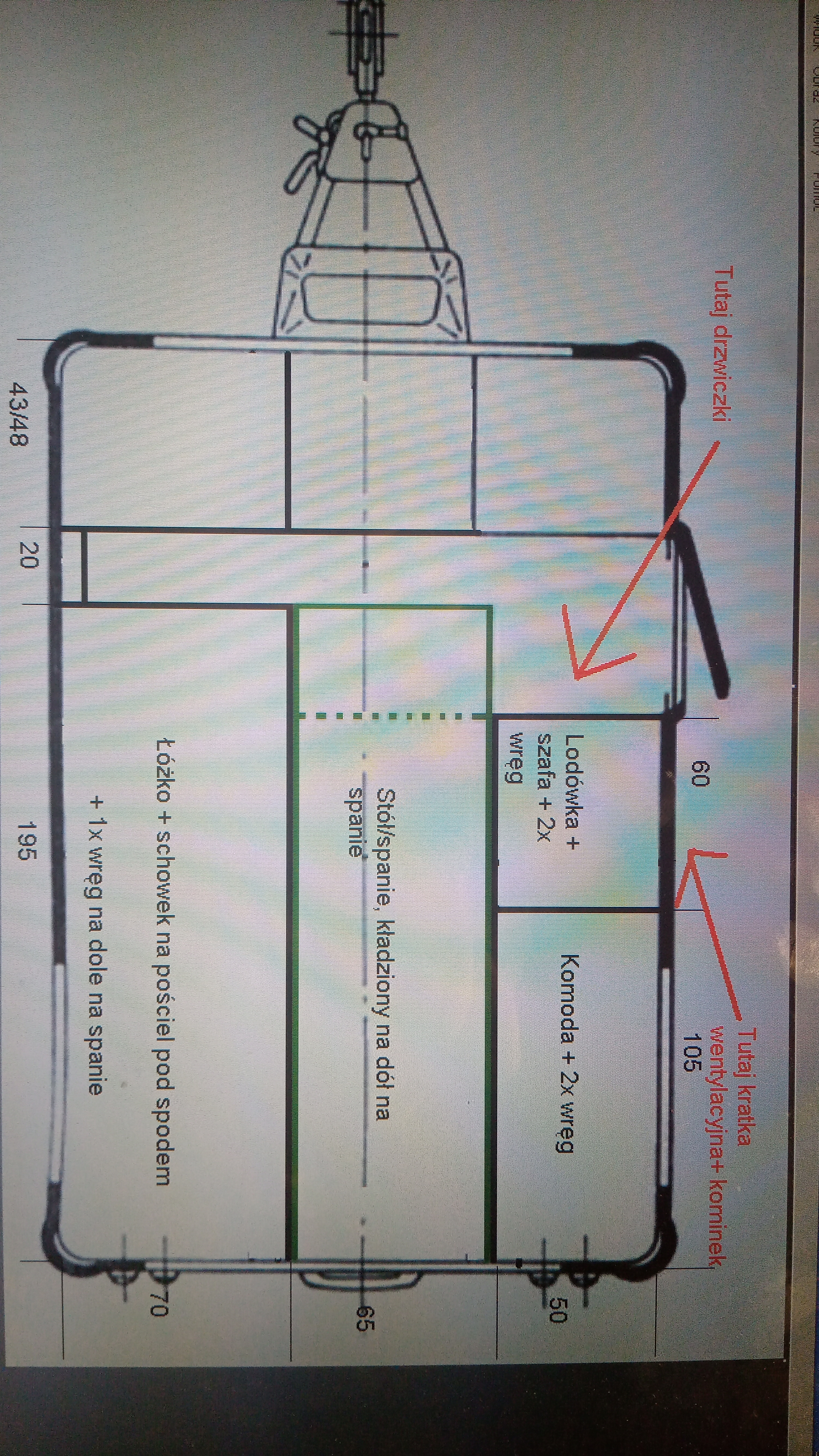

Czas powoli coś planować z wnętrzem... taki pomysł mi się urodził w głowie. Pytanie tylko w sprawie lodówki, nie mam (jeszcze) pojęcia w sprawie podłączenia, ale czy dałoby radę tak zrobić żeby drzwiczki były od strony "korytarza" (strzałka) a wylot spalin połączyć do boku przyczepy? Dodatkową cyrkulację zrobiłbym wymuszoną przez wiatraczki komputerowe. Między ścianą szafki a tyłem lodówki minimum 11cm przerwy. Tak, wiem, kombinuję, ale co tu innego robić... jakoś trzeba sobie zająć głowę, bo przecież nie będę się uczył do matury ;)
Reszta umeblowania jak na zdjęciu. Sklejka kładziona na wregach jak na jachcie, na dole na spanie a u góry wręgi do zastosowania jako stół + ze dwie podpory. W miejscu przerywanej zielonej linii myślę o jakiś zawiasach albo jakimś "dopinaniu" tego kawałka stołu/łóżka bo nie zawsze jest aż tak długi stół potrzebny a będzie przeszkadzać przy wchodzeniu. Co o tym sądzicie?

Takim ułożeniem lodówki utrudnisz życie chłodzeniu oraz sobie przy wyciąganiu browara z lodówki. Drzwi zapiekanki nie są tak szerokie jak drzwi lodówki i nigdy ich nie otworzysz do końca a przy tym pozycja jaką trzeba zająć od strony przyczepy dostając się do lodówki będzie mocno niewygodna. Ale robisz pod siebie...

Do wygodnego wyciągania browara z lodówki jak się siedzi przed przyczepą zdecydowanie lepszym rozwiązaniem jest dodatkowa lodówka wolnostojąca przed przyczepą chłodząca głównie właśnie browara lub inne tego typu trunki.

Miałem w zapieksie lodówkę zamontowaną w ten sposób tylko po drugiej stronie i nie ma wygodniejszego rozwiązania. Nie trzeba żadnych dodatkowych lodówek, dostęp z zewnątrz jest bardzo wygodny, a od wewnątrz mimo, że wydawało by się, że drzwi będą przeszkadzać, wcale tak nie jest. Nie bardzo wiem o co Marcinowi chodziło ale drzwi otwierają się bez przeszkód.
Jedyny minus Twojego pomysłu to spaliny w ewentualnym przedsionku.

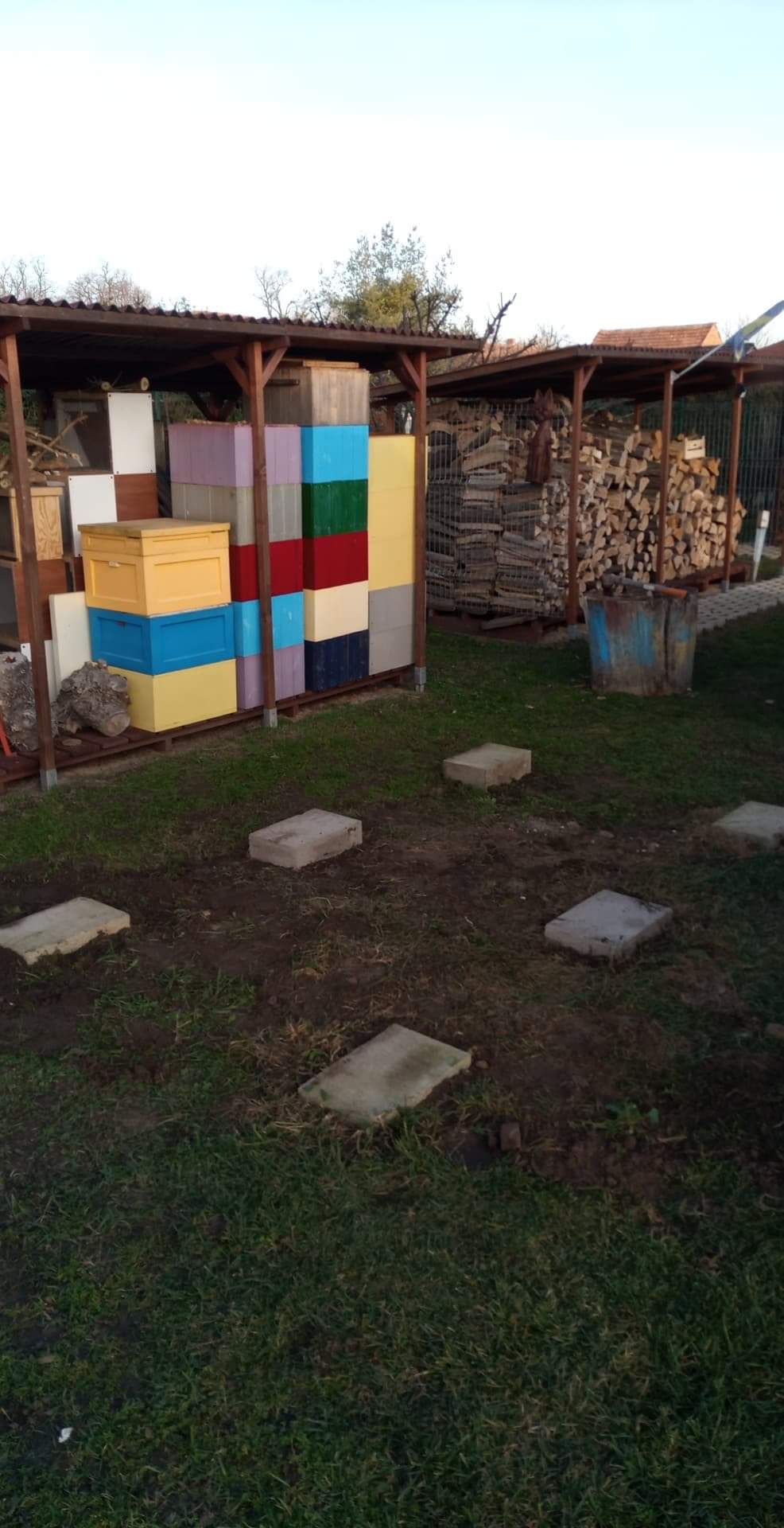

Zima nie złapała aż tak bardzo więc czas na zrobienie ramy i zobaczenie jak ona tam wygląda :D Zrobiłem fundamenty, jeszcze tylko kantówka i parę cegieł i zdejmę budę i zabieram się za ramę :)
Powoli do przodu!

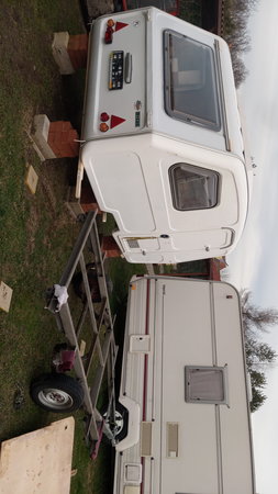

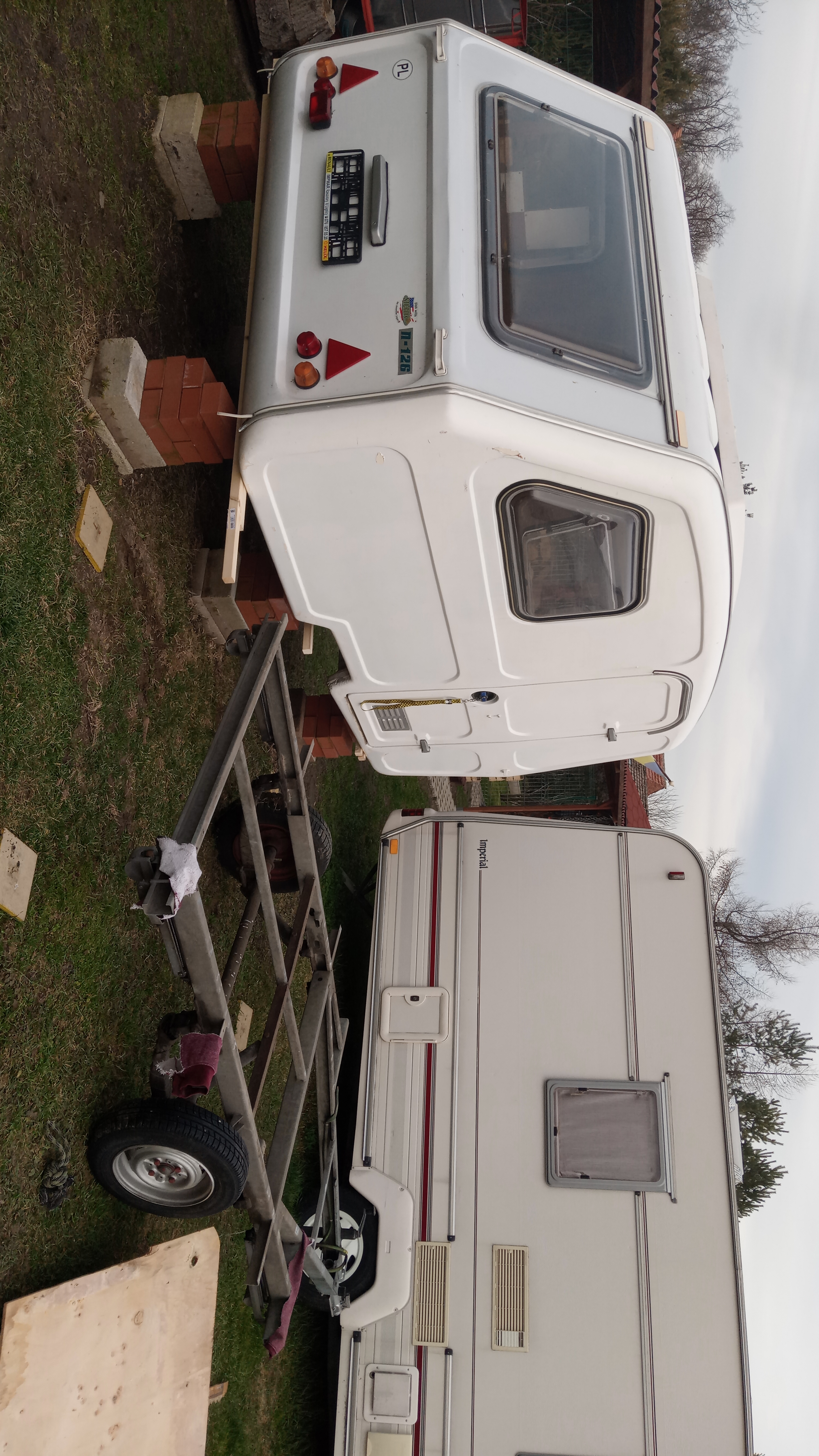

Przyczepka zrzucona z ramy!
W pojedynkę, ale dało radę :D

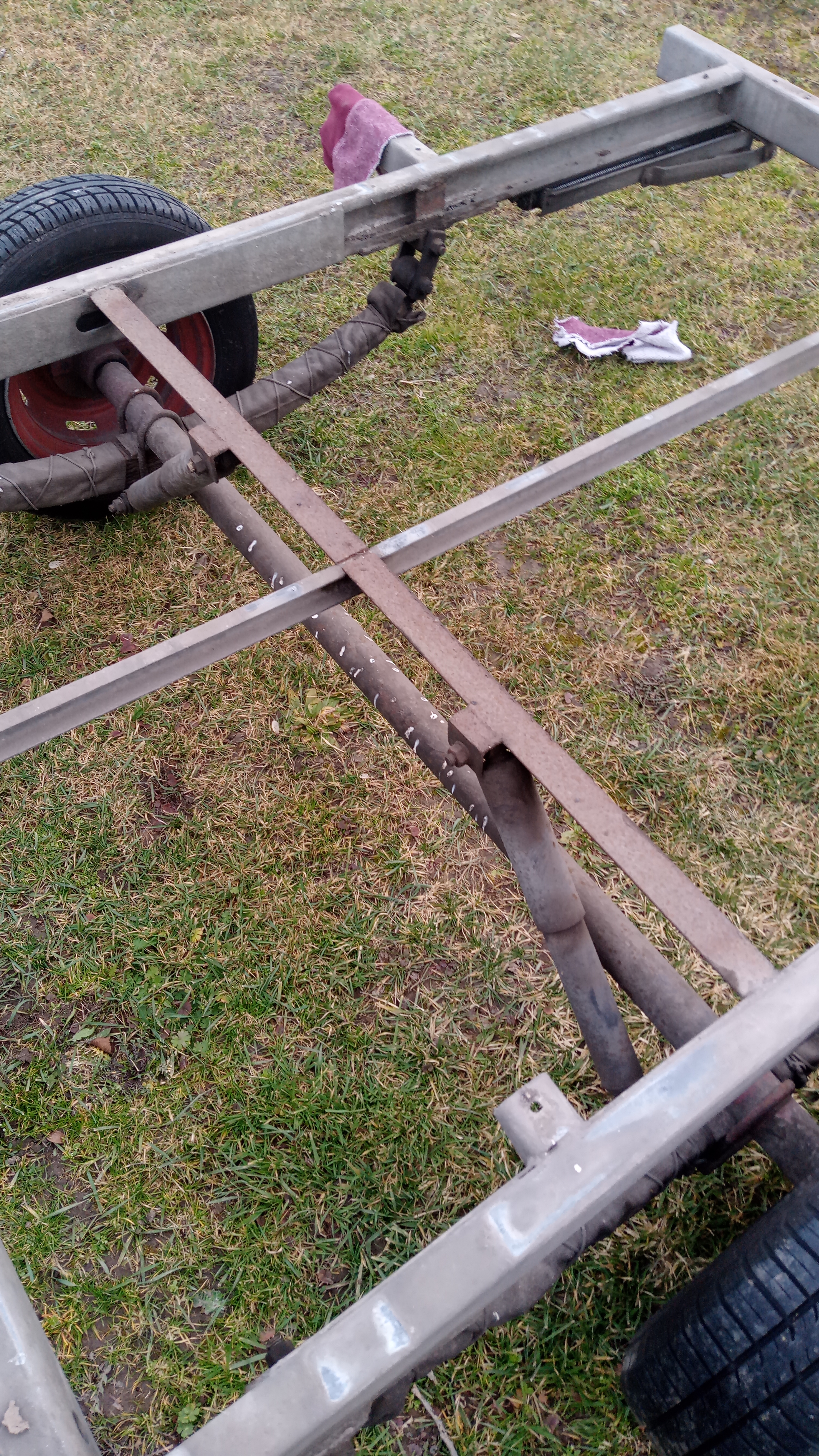

Rama zdrowiutka, ocynk nie ruszony, tylko rusztowanie od resora trochę podrdzewiałe.
Co sądzicie, jaki dalszy plan działania?
Dziabać wszystko w ocynk czy tylko rusztowanie odrdzewić i minią baźgnąć?
Dół przyczepy to masakra, dziury w laminacie takie że środek przyczepy można podziwiać :D

I podrdzewiałe rusztowanie resoru.
Re: Maćkowe N126 - młodzieżowa "Wariacja"
Post autor: naal »
Ja bym dał spokój z ocynkiem. Bardzo dużo z tym zachodu mimo iż strasznie drogo nie wyjdzie. Proponuję porządnie oczyścić i użyć cynk w sprayu.
