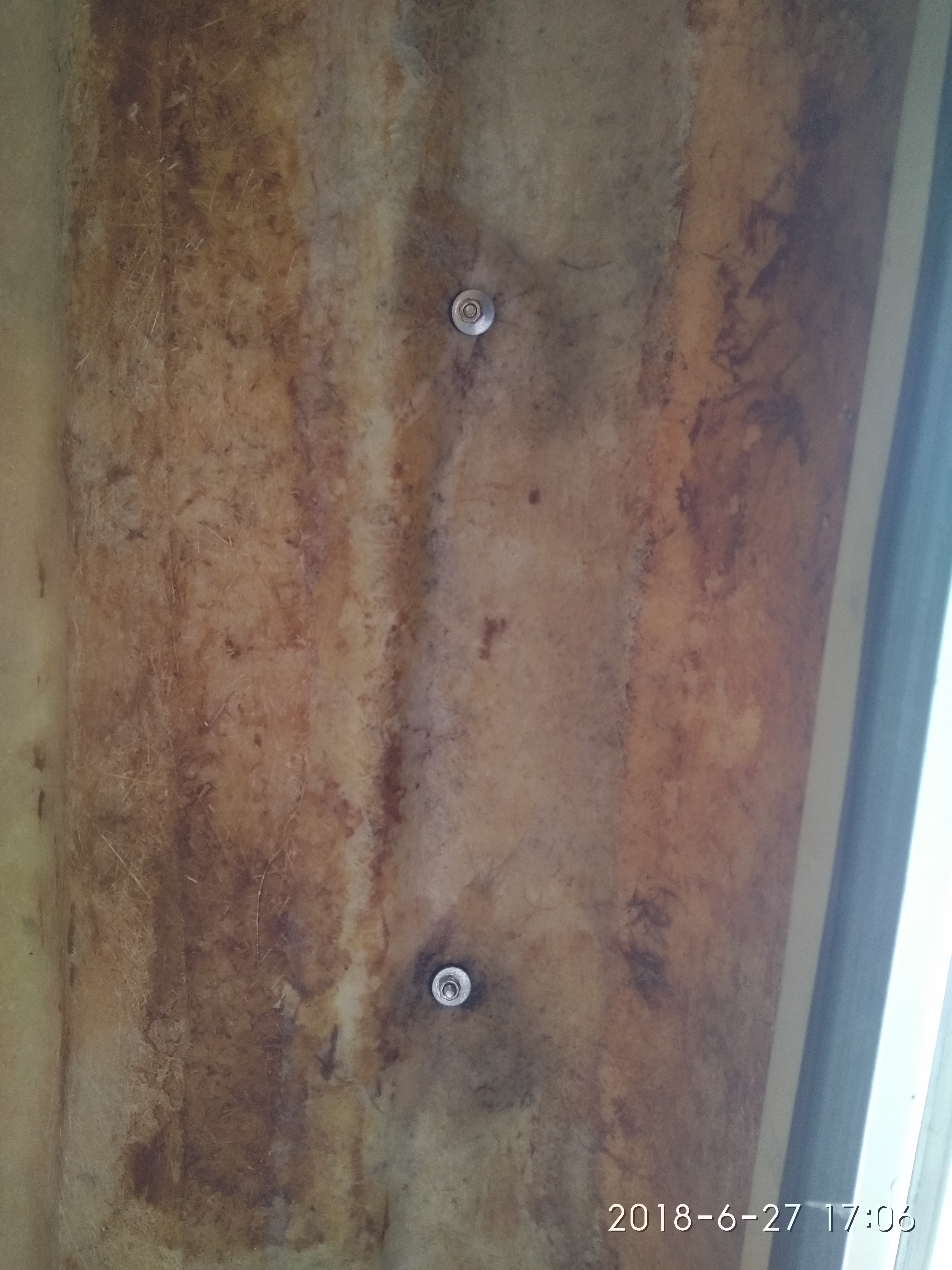

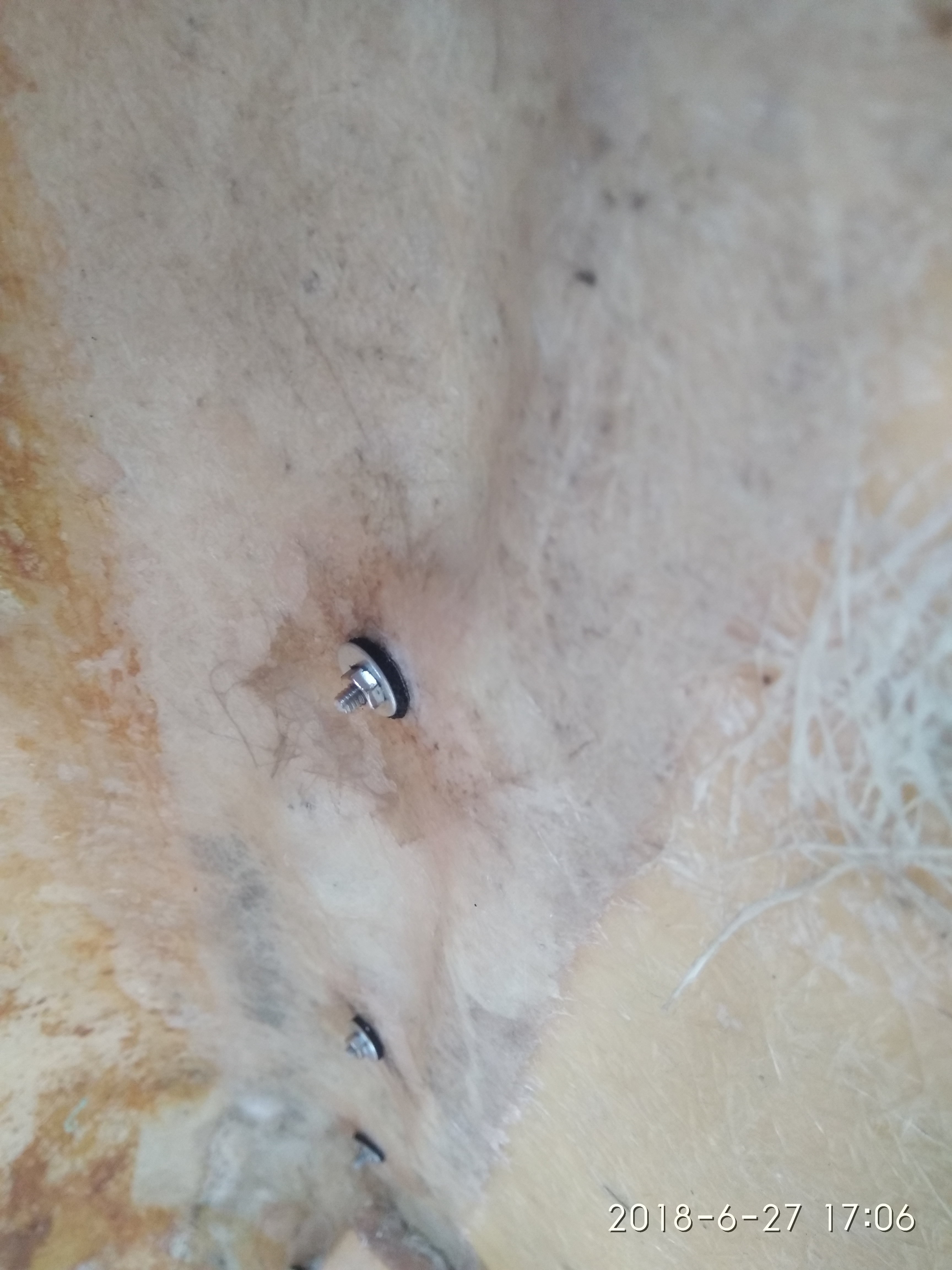

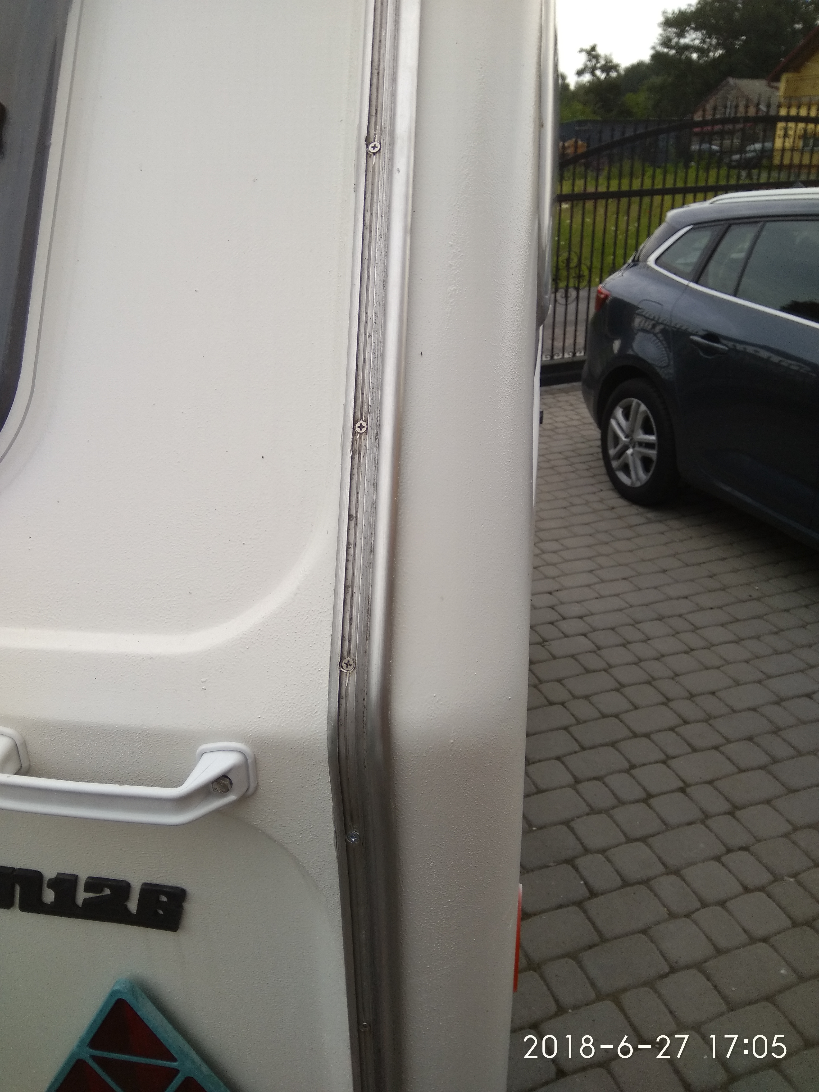

Etap 4 montaż listew okien itp- powoli zrównuje opis z rzeczywistym stanem.
Udało się zamontować wszystkie okna wymienić uszczelki na nowe.

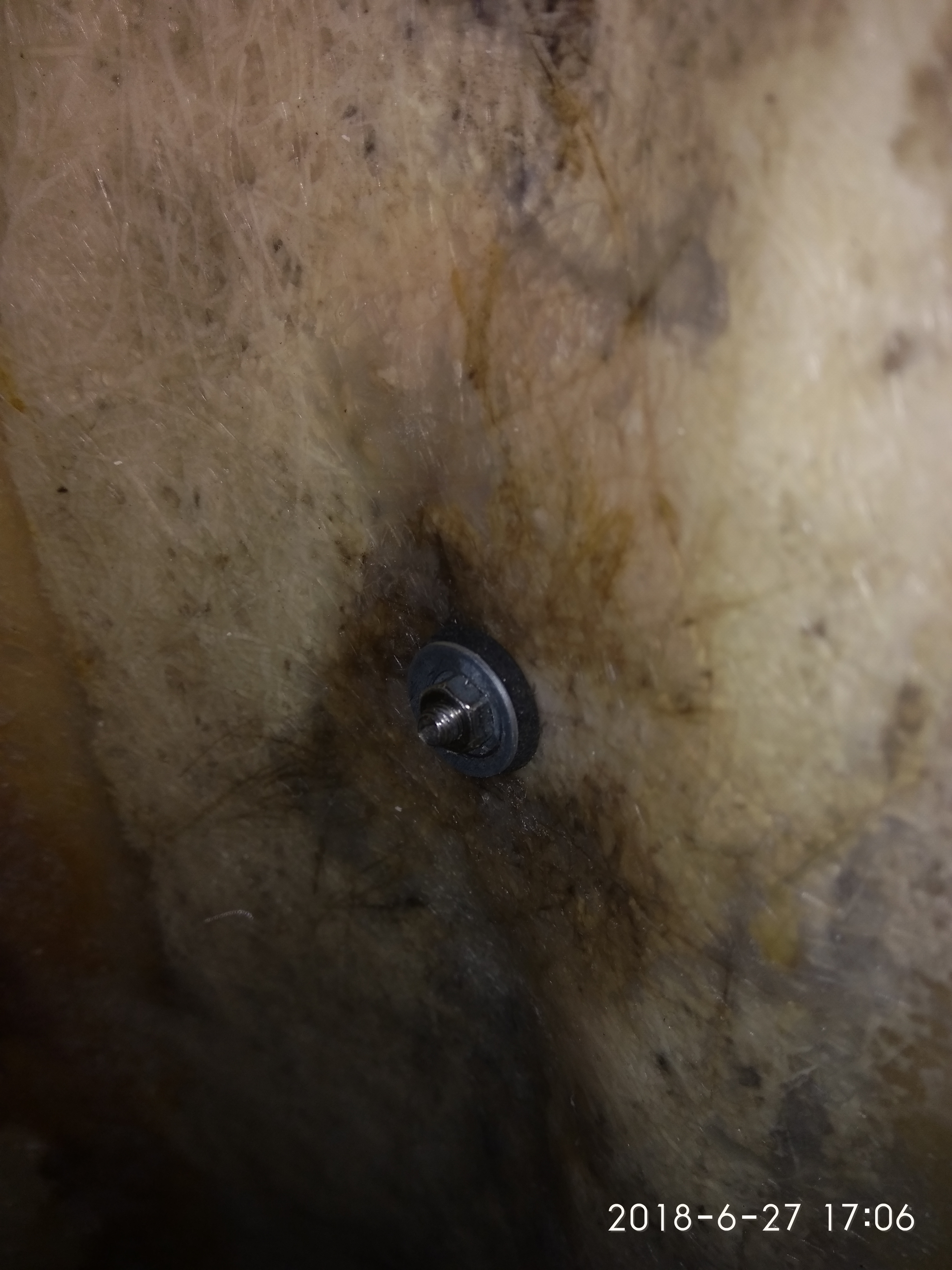

Największe wyzwanie to listwy aluminiowe po zasadzce z rozbiórką przeklęte wkręty na płaski śrubokręt podjołem decyzję o montażu wszelakich śrub i wkrętów nierdzewnych.
Montując listwy ponownie zastosowałem od wewnątrz podkładki metalowe z gumką jakie stosuje się w dekarstwie pod listwę dałem taśmę butylową zastanawiam się czy laminować to od środka tak jak robiła to fabryka. W zasadzie nie powinno przeciekać jednak obawiam się drgań podczas jazdy i ewentualnych poluzowań połączenia. Może koledzy coś doradzą?

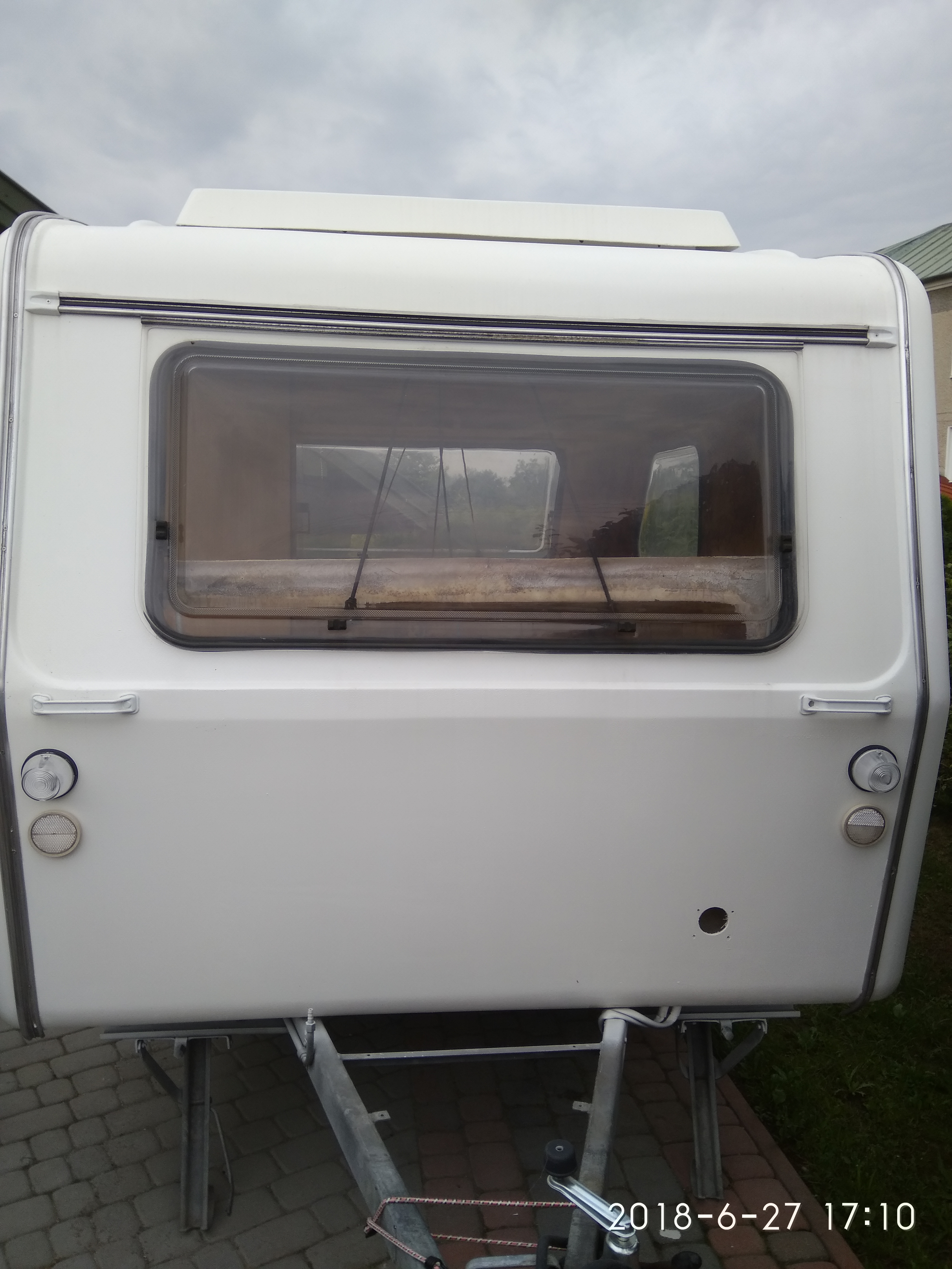

Postautor: mbiesiek » czwartek, 28 cze 2018, 17:41

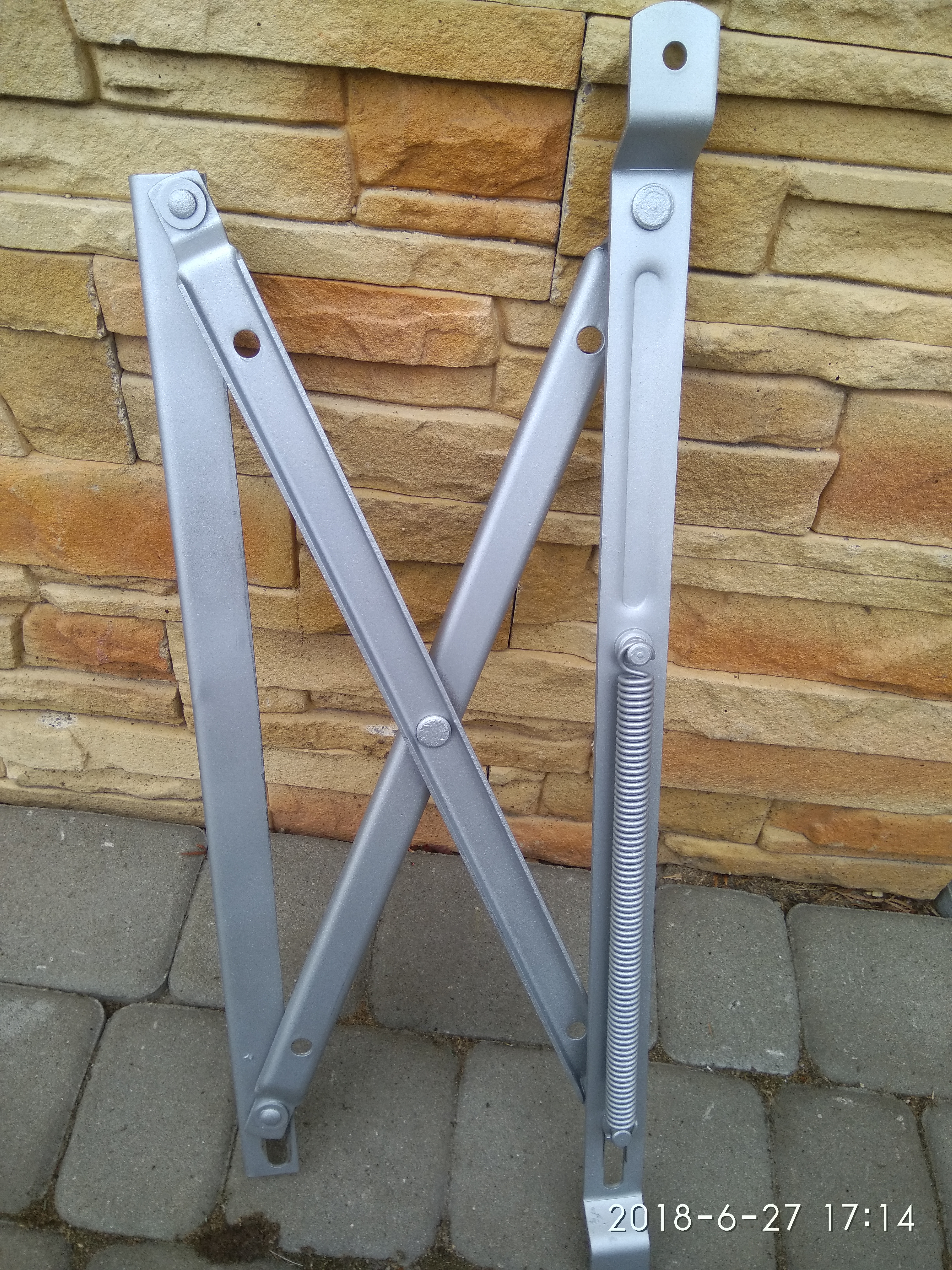

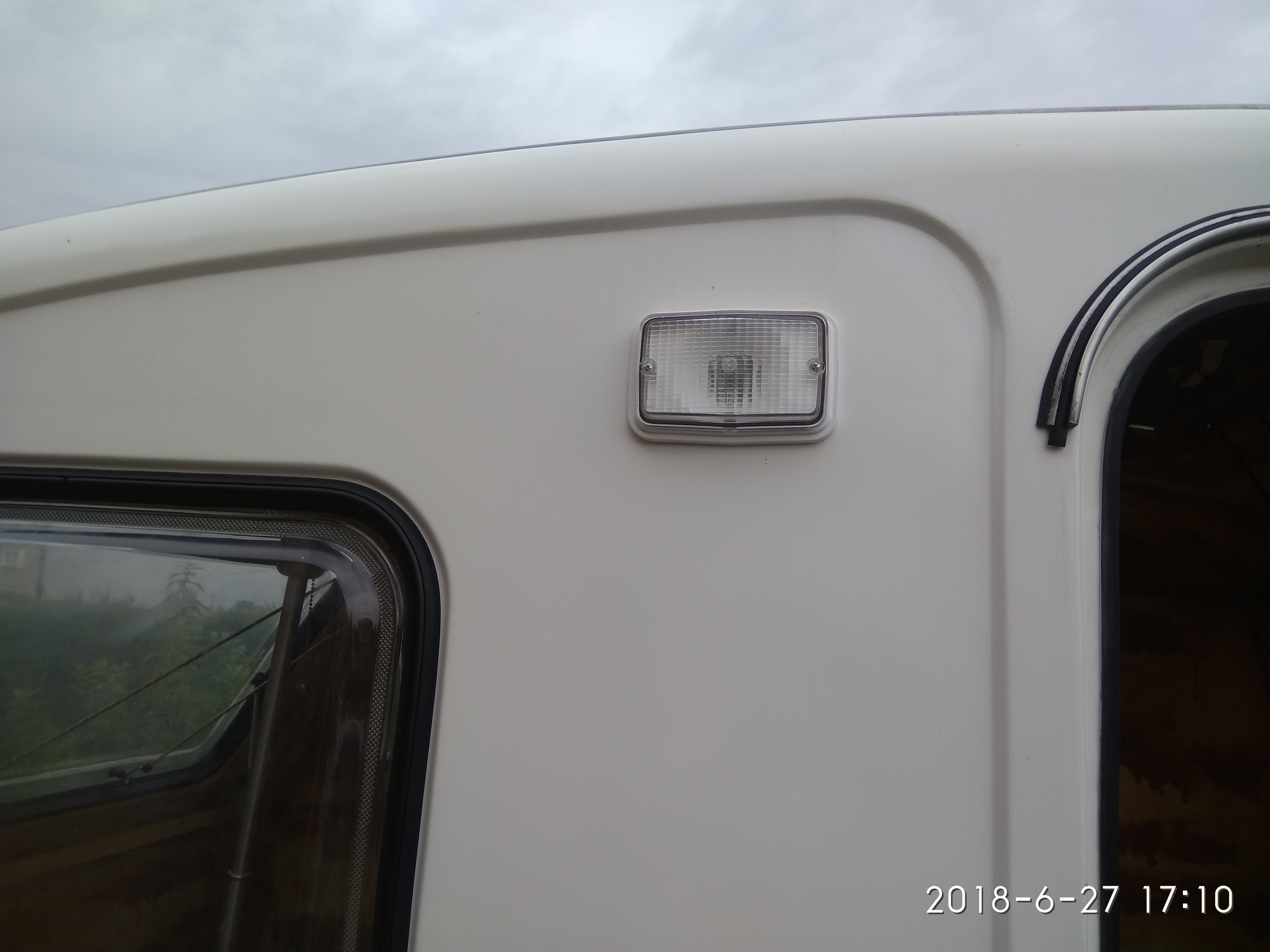

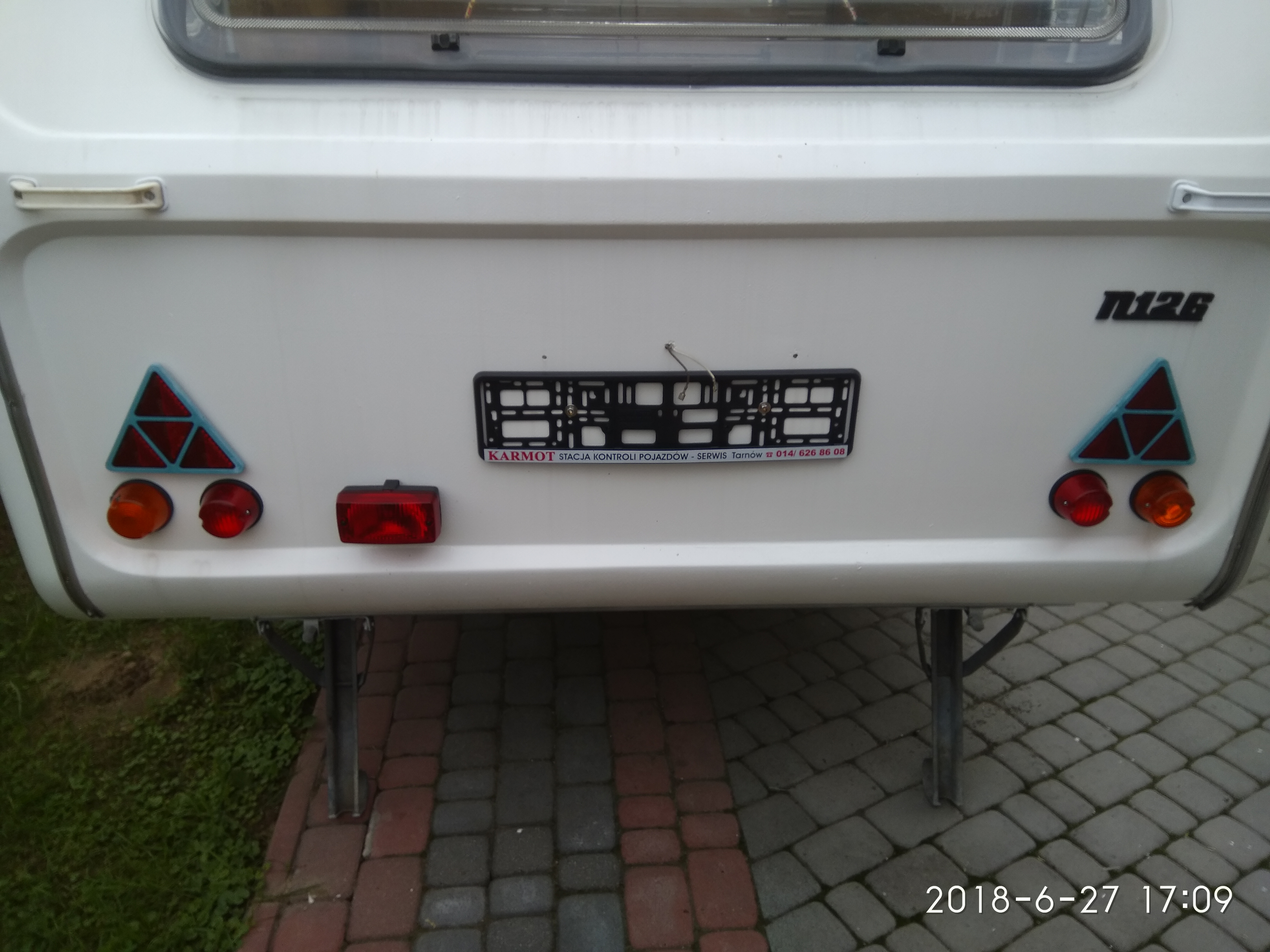

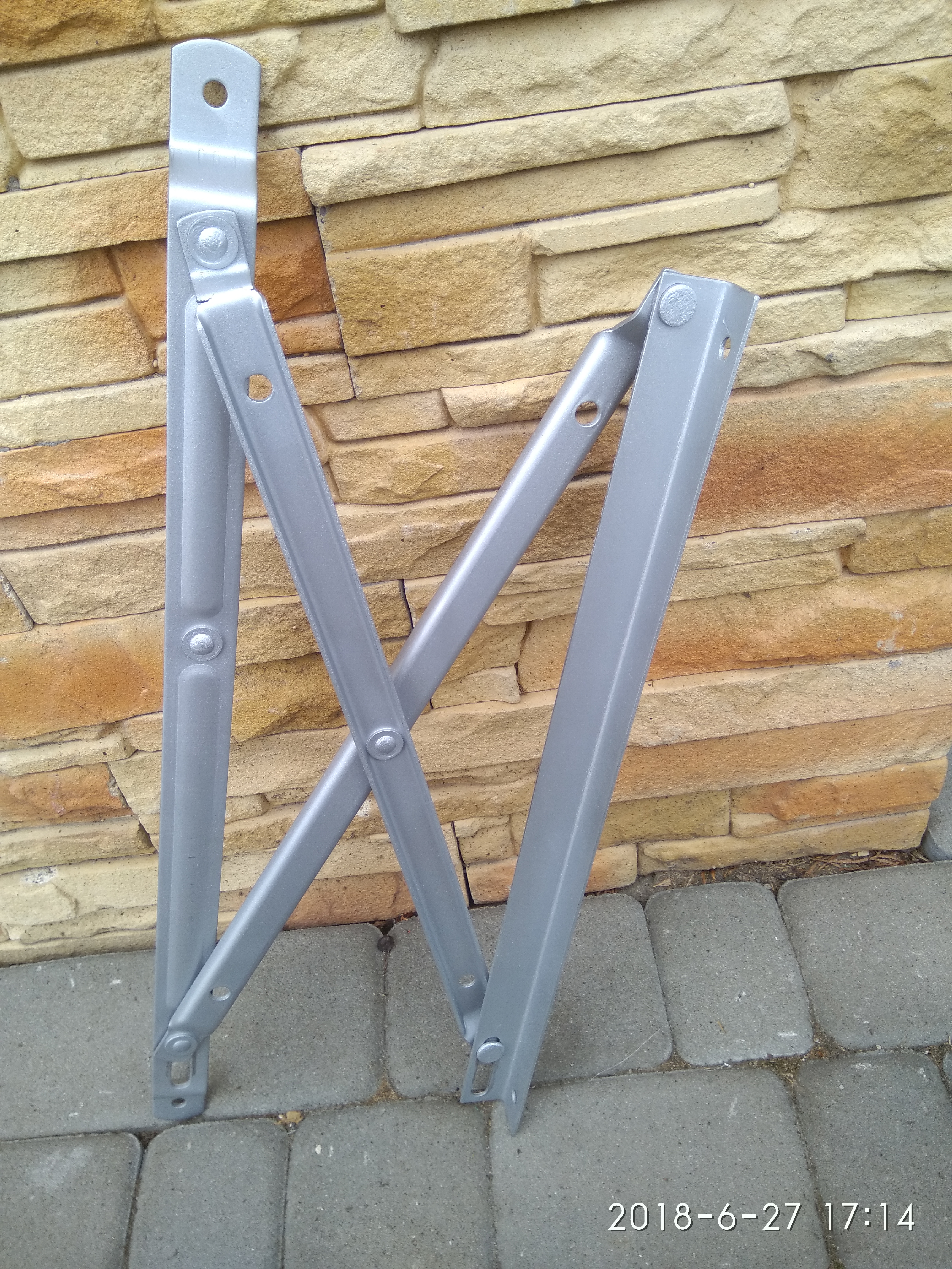

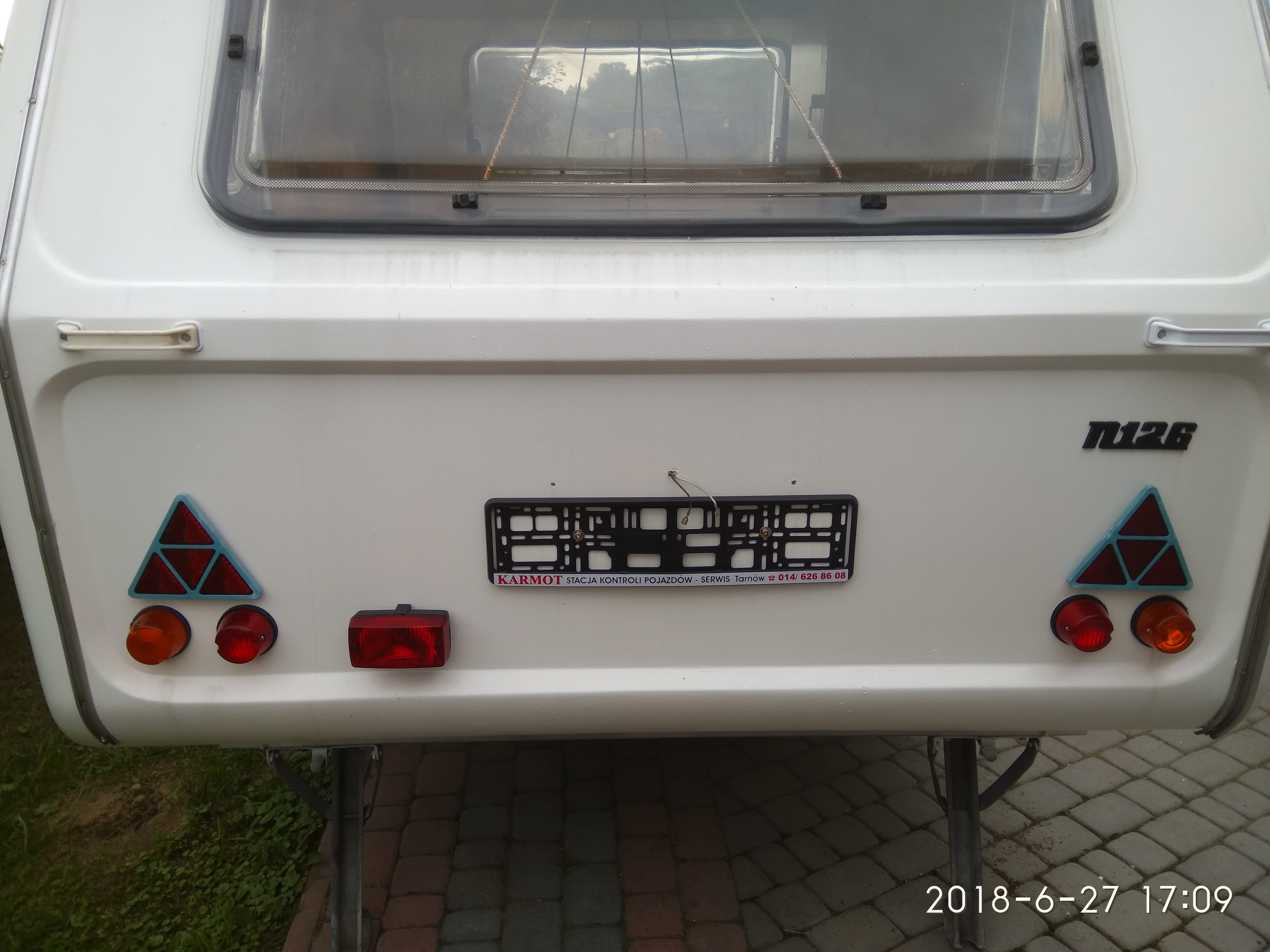

Wczoraj udało się zamontować oświetlenie zewnętrzne zapożyczone z nowszych modeli oraz odnowić mocowania podnoszonego dachu.

Nakrętki i podkładki pod listwy dawałem normalne nierdzewne. Pod listwą jest nowy butyl więc powinno być ok . Od środka śruby i wszelkie kable ,dziury zapaćkane sikaflexem. Widzę u Ciebie lampę przedsionka z żarówką . Ja nie zdecydowałem się na 10cio centymetrową dziurę w ścianie i obciąłem na płasko tył lampy . Przerobiona została na ledy .

A czyli nie laminowaleś finalnie nakrętek chyba też zaprawie to sikafleksem i nedzie. Żarówkę planuje dać ledową nawet już upatrzyłem na aledrogo. Dziura pod lampę chyba nie będzie dużym problemem tym bardziej że na tej ściance od środka mam wlaminowaną płytę hdf tak fabryka zrobiła.

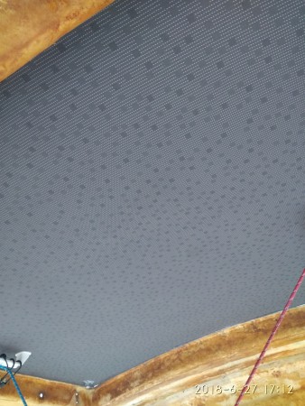

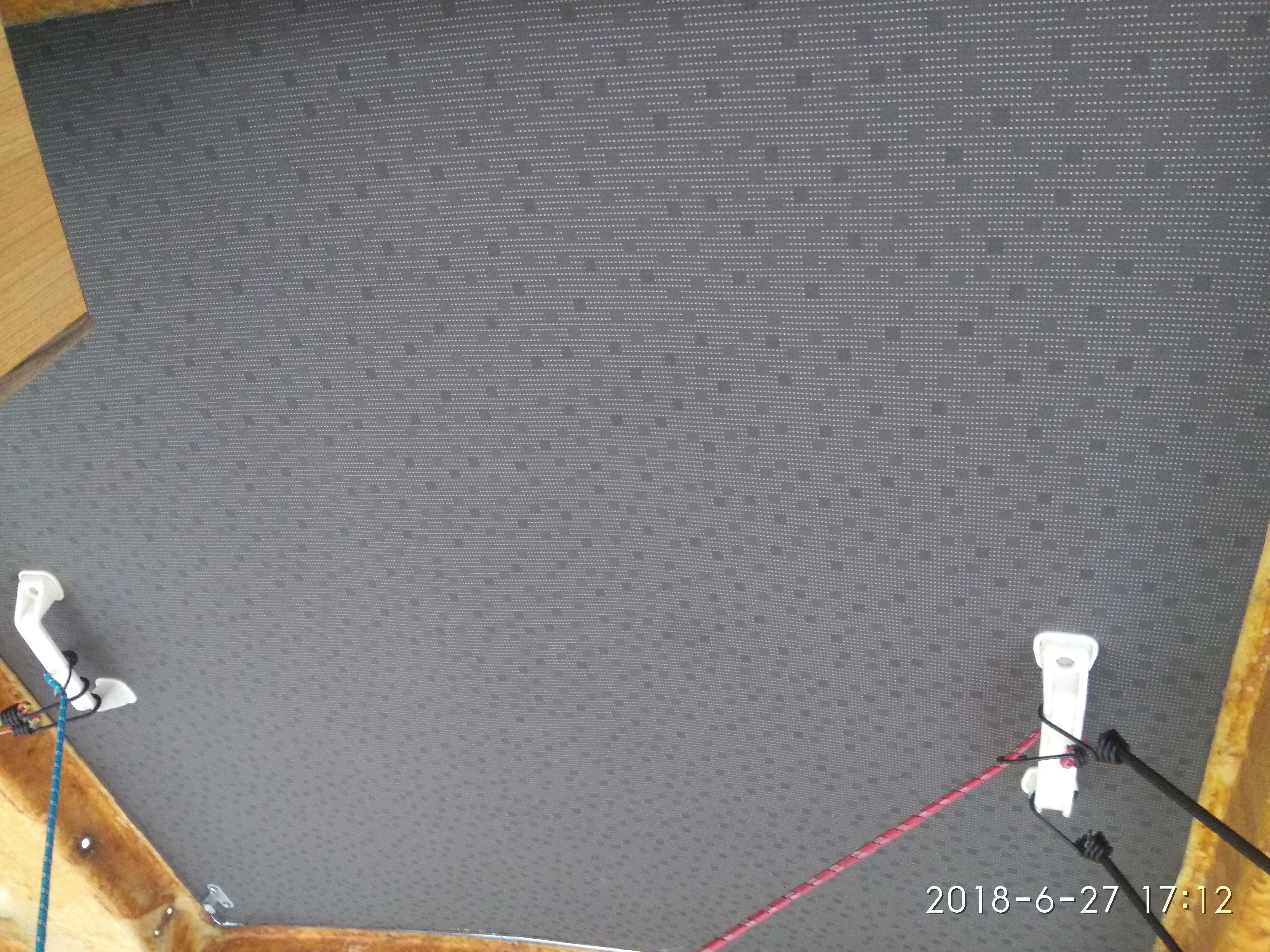

Postautor: mbiesiek » czwartek, 28 cze 2018, 20:27

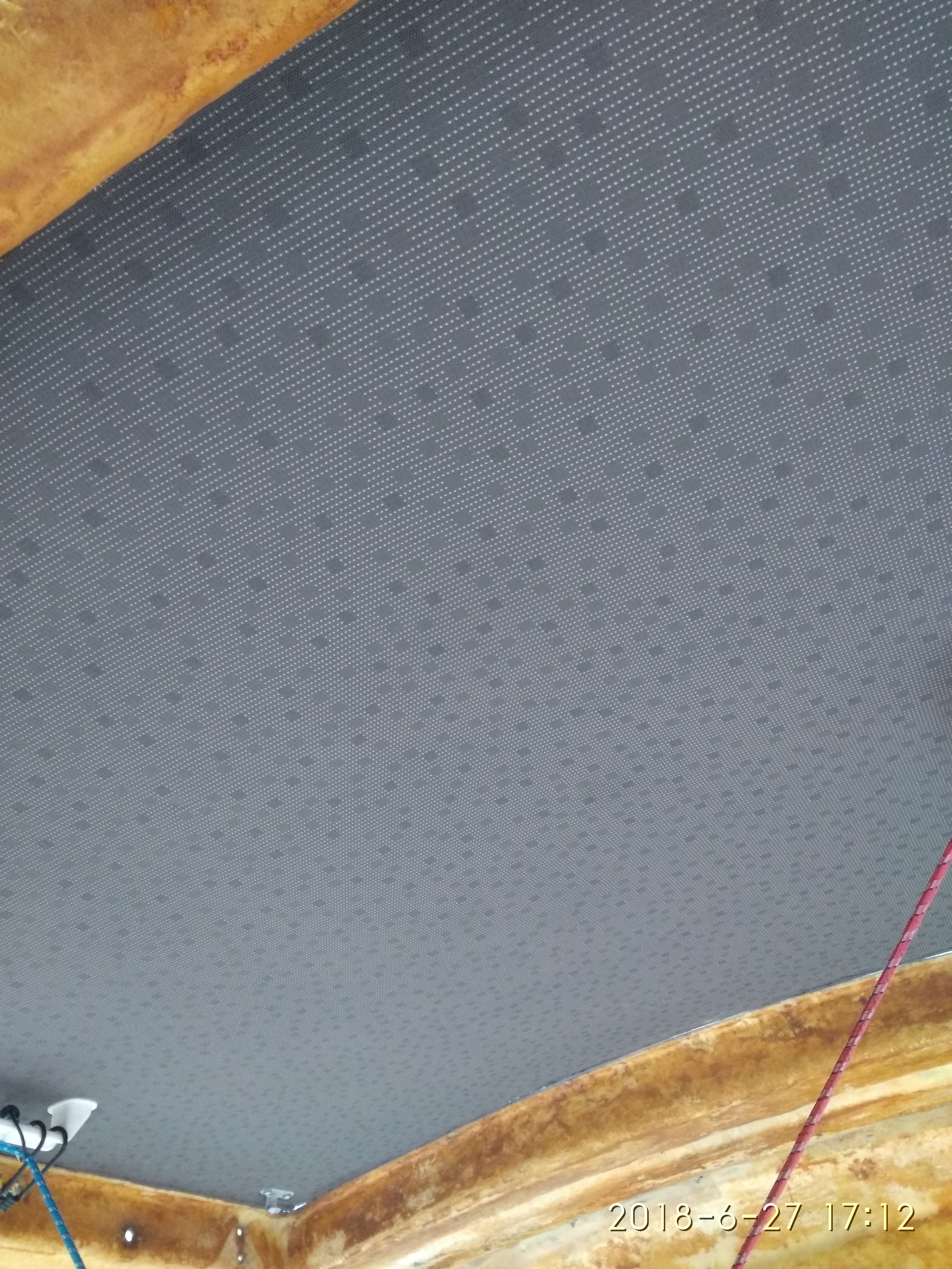

Nie wytrzymałem i zrobiłem próbę wykolejenia tapicerki testy na klapie poniżej efekt myślę że będzie się ładnie prezentować.
Posty: 4346
Re: Remont Niewiadów N126e czas zacząć
Postautor: tomcat » czwartek, 28 cze 2018, 21:05
Ciekawie wygląda ta wykładzina.Po wyklejeniu całości efekt będzie jeszcze lepszy ;)

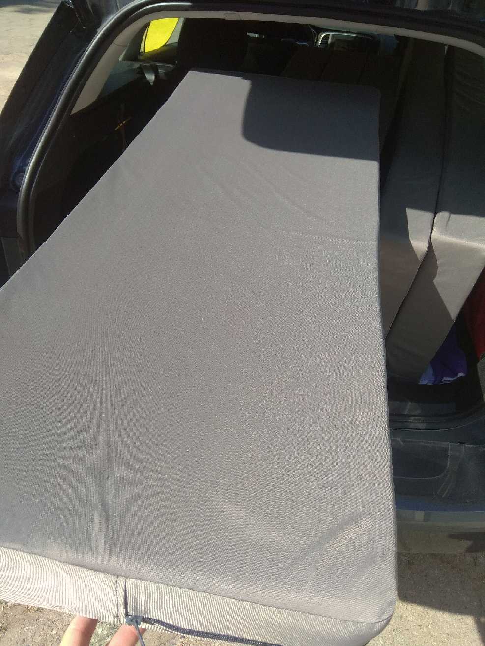

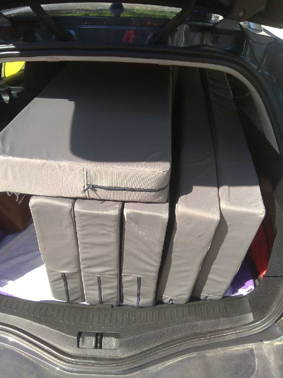

Do kompletu wystroju wnętrza udało się zakupić zestaw materacy wraz z obszyciem nówki nie śmiganie brakuje tylko tego najmniejszego ale ten akurat mam.
Kolorystycznie się zgra planuje tonację popielu.

mbiesiek pisze:Nie wytrzymałem i zrobiłem próbę wykolejenia tapicerki testy na klapie poniżej efekt myślę że będzie się ładnie prezentować.
Fajnie to wygląda, a czy izolację jakąś dajesz pod wykładzinę?

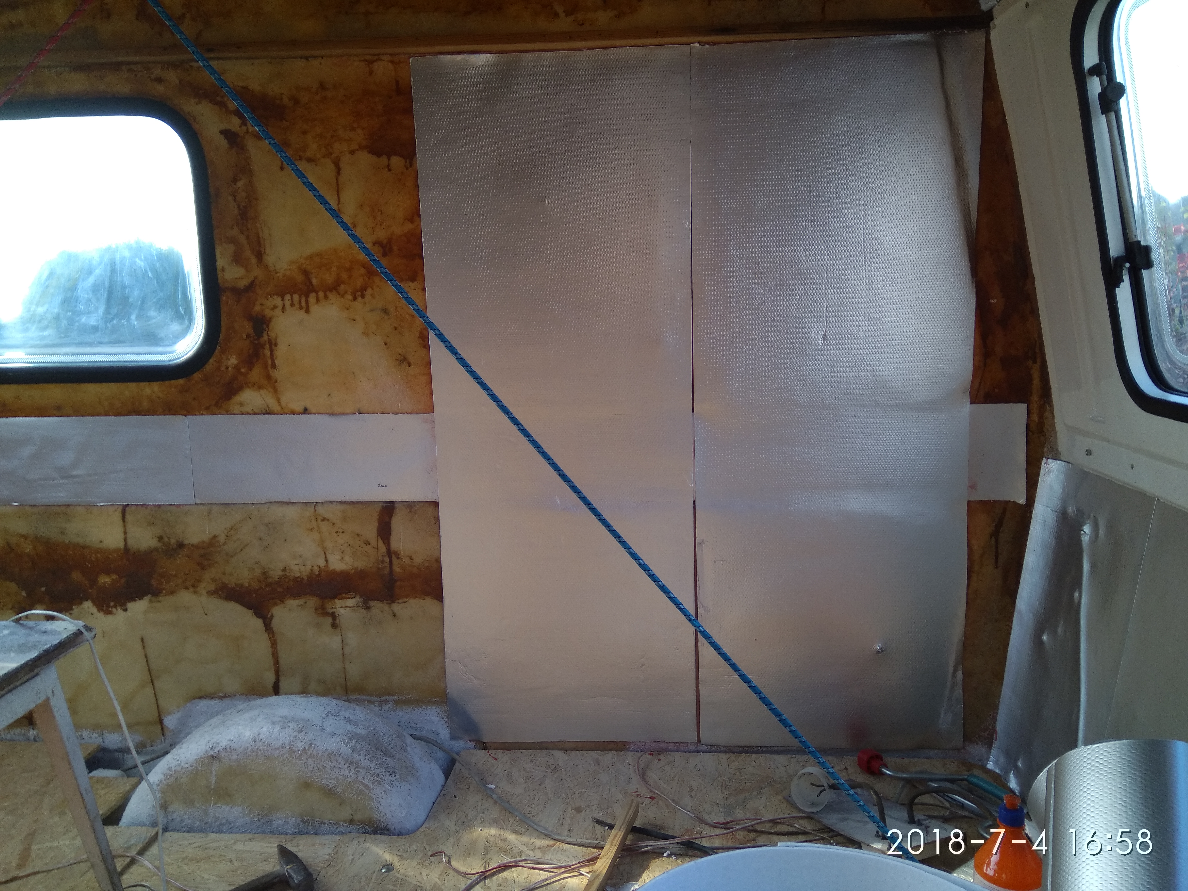

Postautor: mbiesiek » piątek, 29 cze 2018, 13:38

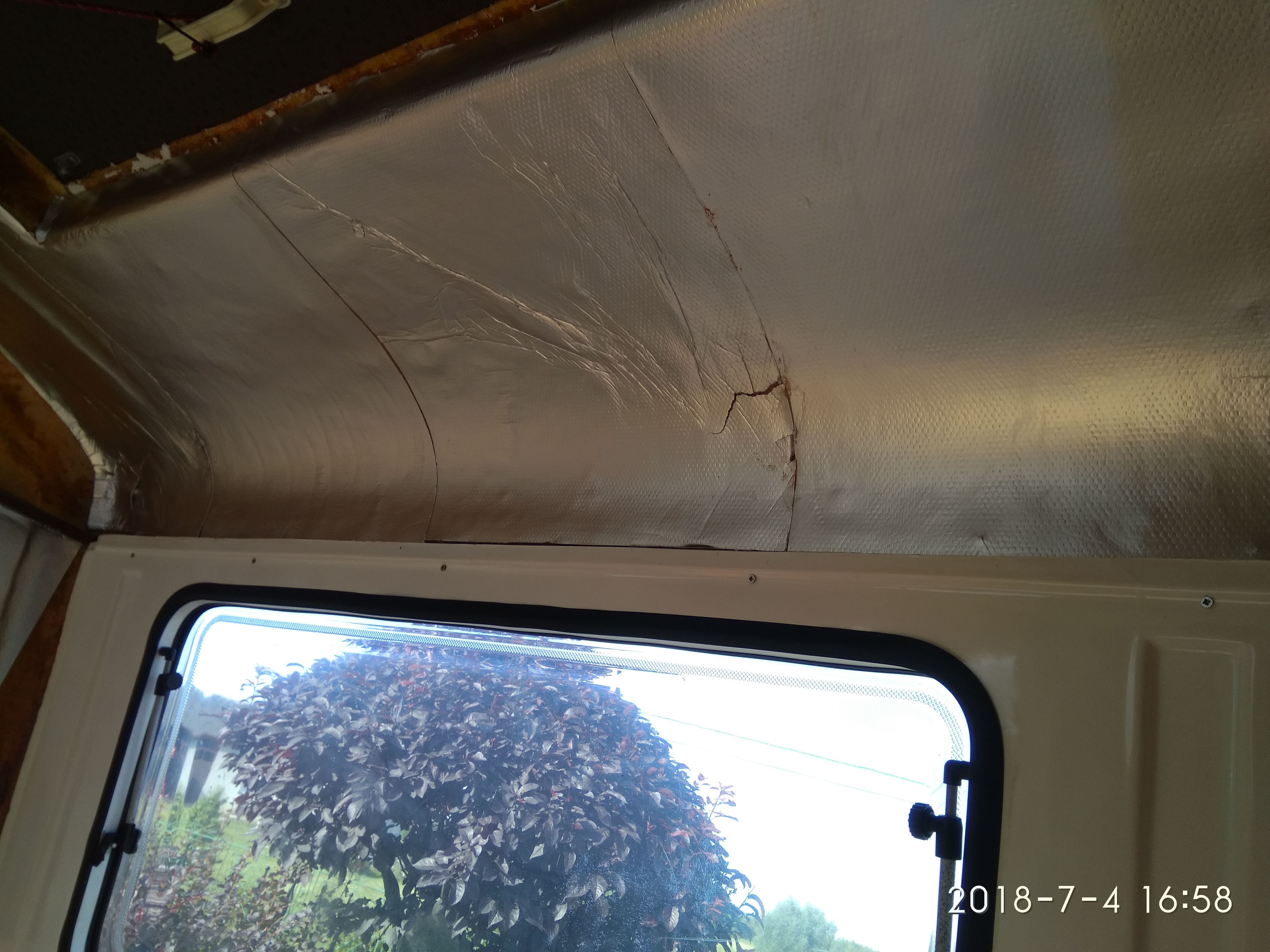

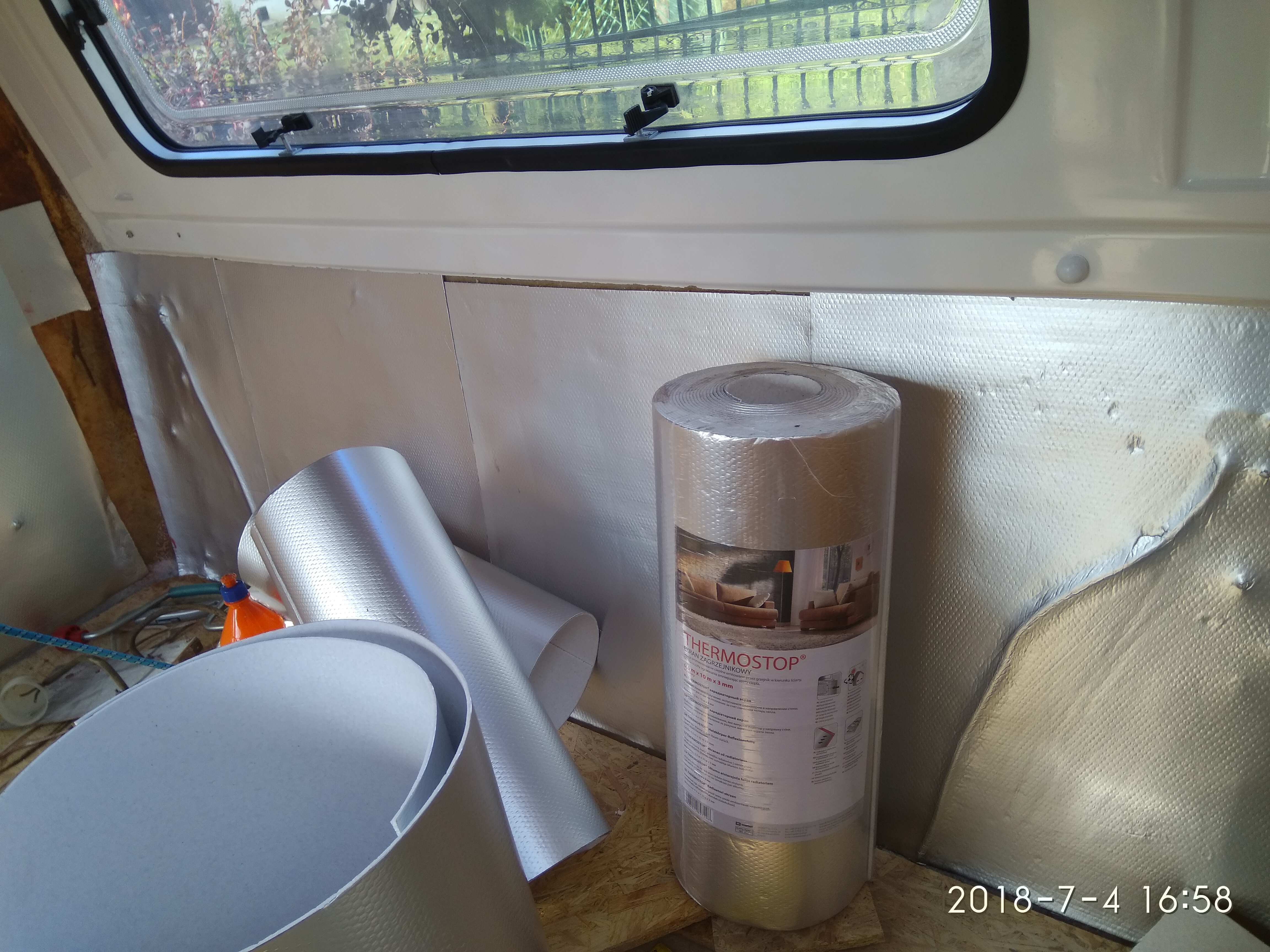

Właśnie się zastanawiam pod daszek dałem ekrany i na to tapicerka. Dalej mam dylemat bo widzę że ten ekran może być najsłabszy ogniwem kleiłem dragonem i czuję lekki niepokój że to do końca nie to.
Po za tym nie planuje biwakowania zimą raczej wędkarskie zasiadki generalnie do tego ma być wykorzystywana. Fabryka nic nie dawała i jakoś ludziska dawali radę.
Postautor: Samoogon » piątek, 29 cze 2018, 15:14
Planujesz czy nie, ekran daj. Przydaje się nie tylko zimą, właśnie leżę sobie w przyczepie na pełnym słońcu i tutaj jest zdecydowanie chłodniej niż na zewnątrz. Ja i ekrany i wykładzinę kleiłem Bonatapem, jest ok.
Śrub nie laminowałem dawałem zwykłe podkładki ale tuningowane butylem.
Natomiast radzono mi wzmocnić (laminować) łączenia paneli przyczepy tzn boków z dachem itp dodatkowymi pasami tkaniny i Tobie również radzę to wykonać.
Niedawno skończyłem remonty, jeśli Ci się chce zerknij w linka na dole.
mbiesiek
Posty: 34
Rejestracja: niedziela, 29 kwie 2018, 16:11
Postautor: mbiesiek » piątek, 29 cze 2018, 17:12

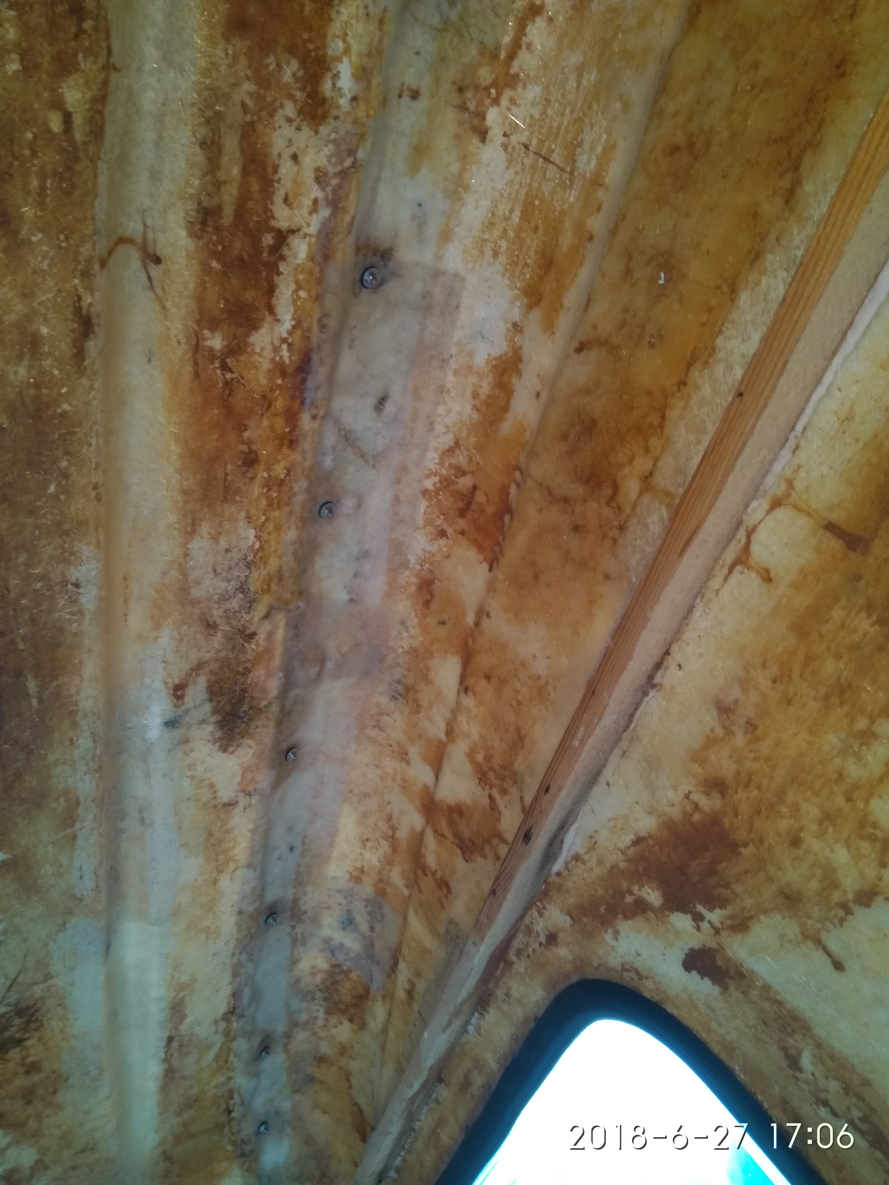

Po demontażu listew aluminiowych od środka zalaminowalem wszystkie otwory po starych mocowaniach wkleilem po całej długości łączeń paski tkaniny dodatkowo wszędzie tam gdzie widziałem prześwity na laminacie czy szaro brązowe zabarwienia od przecieków. Szczególnie w tych przetłoczeniach dachu.
Spróbuję tego bonatapu bo dragon polimer dramat długo schnie i musi być dociskany.
Postautor: CONFEX » piątek, 29 cze 2018, 21:49
Dragon ładnie trzyma bez docisku tylko jak posmarujesz to odczekaj 5 nawet 10 min i dopiero dociśnij ekran, bo tak to faktycznie trzymać trzeba, ślizga się i w ogóle dupa. Ładnie idziesz z remontem i szybko, tapicerka będzie piękna.

Postautor: mbiesiek » środa, 4 lip 2018, 22:04
Za namową kolegów walczę z ekranami klej bonaterm naprawdę super klejenie nim to przyjemność choć nie wybacza błędów nie ma szans na oderwanie raz przyłożonego elementu......ulega destrukcji.
Dragon rzeczywiście po odczekaniu paru minut po aplikacji lepiej łapie ale to nie to.
Zastanawiam się czym tapicerkę przykleić bonatapem czy bonaterm as.?
