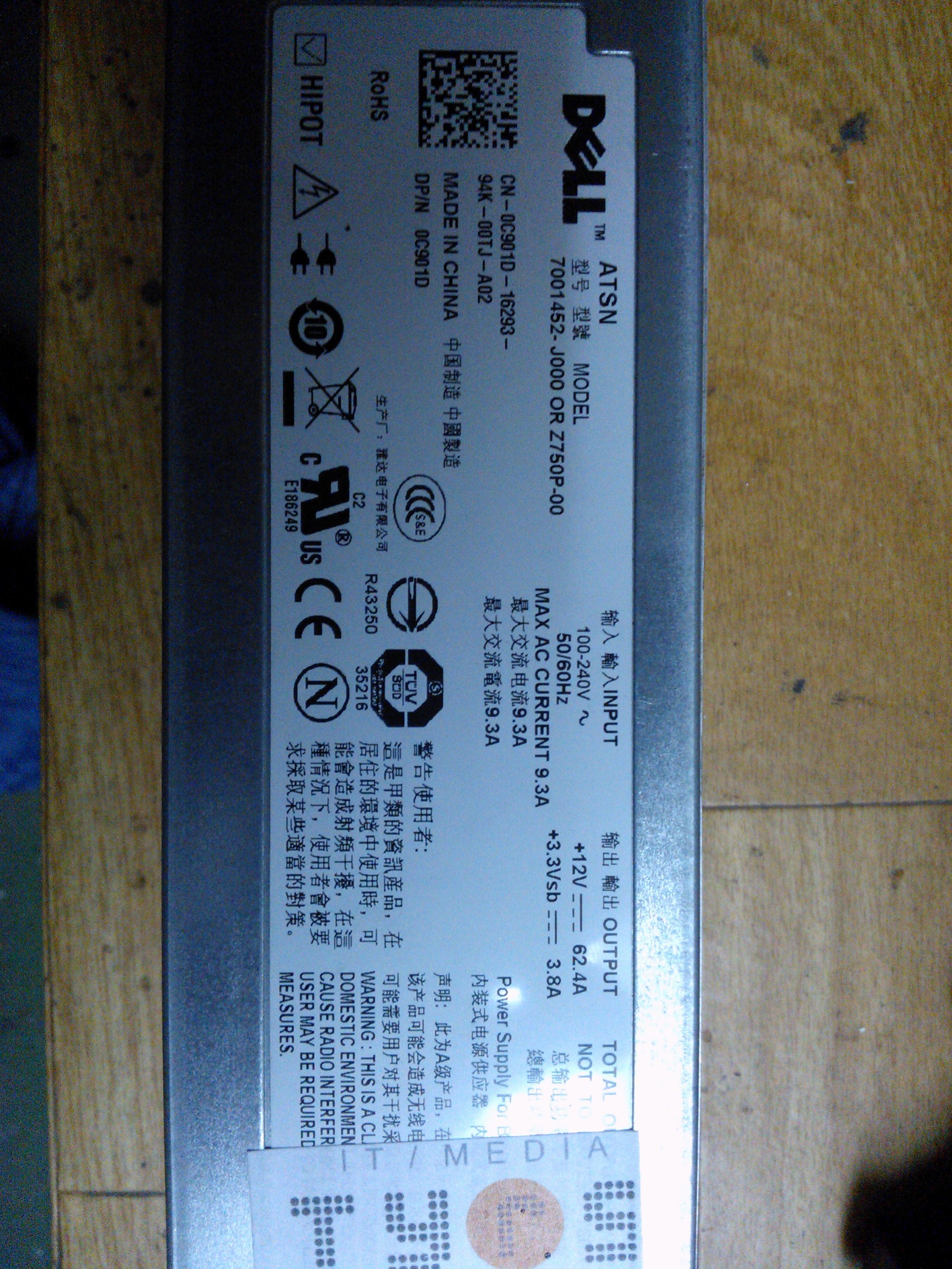

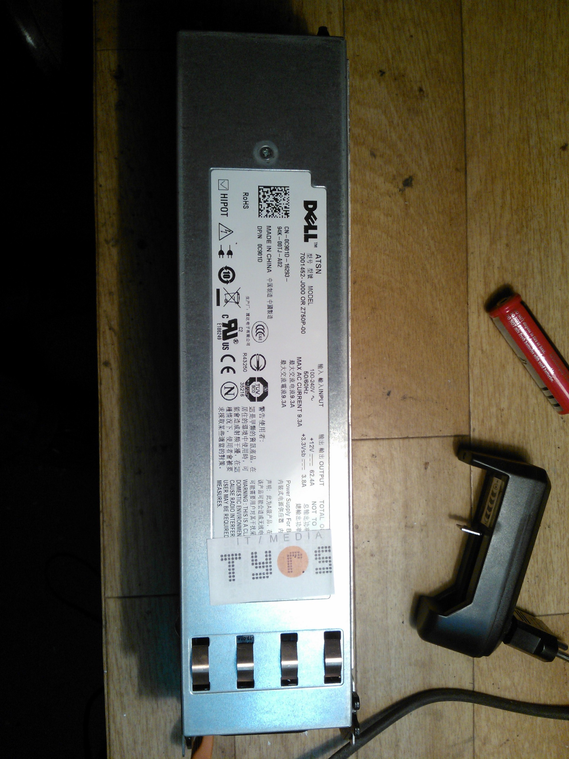

Spokojnie zawsze to jakiś ruch w moim wątku :lol: . Ale żeby nie było, że gospodarz śpi, to dorwałem niezłego potwora do zasilania mojej budki. Troszkę go zaprezentuję
Opis podobnego po modyfikacji, można tez podkręcić napięcie tylko jeszcze nie poczytałem jak.
https://translate.googleusercontent.com ... GFi3yD78tA

Dobrze widzę Output 12V 62,4A?
Gdzieś Ty to dorwał?
Tym to można połowę kempingu zasilić ;)

Tak, tak Kooba, jest moc :twisted: . to jest typowe zasilanie serwera, kolega mi ten egzemplarz sprzedał bo ma plastiki prowadzące połamane i ciężko nim w szynę trafić. Cena była dobra 100pln, zważywszy na to ze nowy to 600-1000 pln, nawet się nie zastanawiałem. Właściwie to nie zapytałem, może jeszcze je ma w zapasie i komuś się przyda żeby np. mały zlot zasilić :lol: . Ciekawy jestem, jak by się zachował układ złożony z takiego zasilacza,ale bez podnoszenia napięcia czyli fabryczne 12V/63A podpięty do regulatora MPPT30.
Vvarrior na dwudziestej drugiej stronie swojego wątku remontowego rozpoczął taki eksperyment, tylko zasilacz ustawił na 14V. Nie będę mu "gitary" zawracał najpierw poczytam o tym regulatorze.

a mnie sie gdzies walaja 2 zasilacze od sewera IBM Netfinity 5500 moze ktos by sie pokusil o podkrecenie zasilania na te 14V?

To ja tylko podrzucę że wbrew pozorom mój regulator jak się okazało mppt jest tylko z nazwy. To jest w rzeczywistości PWM i dlatego jakoś to działa. Obgadałem temat z Bartkiem (Tarapukuara) i z prawdziwym mppt były by fajerwerki. Chyba żeby(jak mi się wydaje) zastosować ograniczenie prądu między zasilaczem a regulatorem i wtedy może by się udało. Na kontrolerze PWM jak widać działa ale martwi mnie tylko fakt że małym akumulator o nieznanej mi co prawda kondyncji bo jeździ już jakiś czas w skuterze ale 6Ah ładuje prądem 4A zamiast 0.6Ah. Nie miałem czasu na więcej eksperymentów ostatnio ale na dniach wrócę do tematu.
