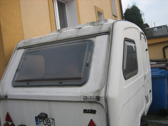

Tak wygląda moja ruinka

Czyli standard . Mam pękniętą szybę ok 5 cm jaki klej zastosować ? Kleił ktoś już?

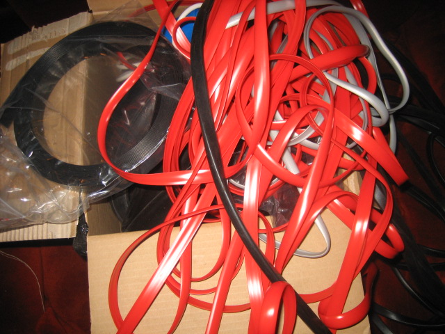

OK czyli kupuje 12m z 2m szerokosci i myśle że drzwi też będę kleił . Teraz pytanie co do kleju z forum wynika że stosujecie 2 rodzaje czy nawet 3 tapicerski , butapren i polimerowy jaki będzie naj lebszy ? będe kleił bezpośrednio na sciany bez żadnych ekranów i wykładzina bedzie gruba chyba na filcu co najmniej 3mm . Właśnie wydana pierwsza kasa przyszły nowe ,, gumy '' będzie akcent czerwony w listwie i pas przez środek w połowie z akrylu

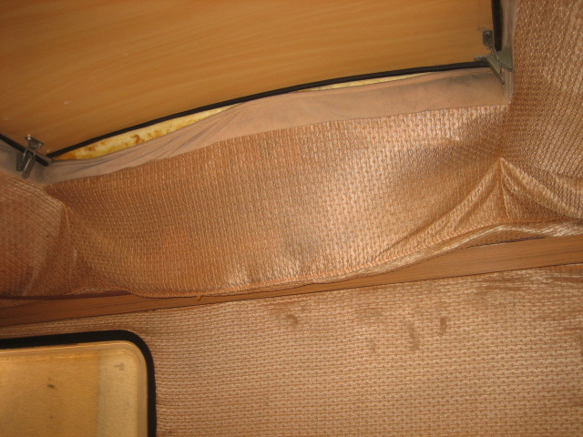

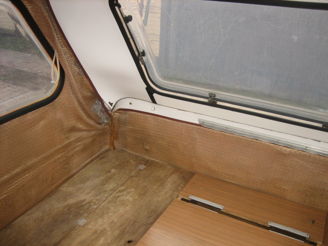

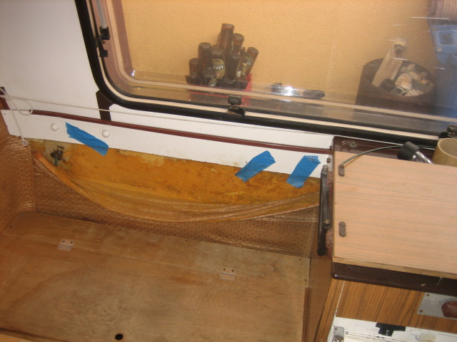

Dzisiaj dokończyłe rozbieranie środka. Zdrapałem te pi.......e babole ze ścian . Dziadostwo klei się wszędzie . Koszmar. Teraz musze przelecieć listkiem albo drutem zobacze czym lepiej idzie . Ile przecietnie potrzeba tego kleju ? 3kg wystarczy ? bo muszę zamówić . A ile polireutanowej farby ze 3kg styknie? A jeszce 1 pytanie co robicie z tymi kanałami usztywniającymi na dachu ? Makroflex i po sprawie? Czy ten klej nie zeżre makroflexu? I mam zamiar w miejsce tej płyty pilśniowej pod oknami wykleić wykładzinę i nie dawać tej pilśni a dziury między listwami potraktować makroflexem Chyba że się gryzie to ; makroflex nato bandaż z żywicą i dopiero wykładzina . Jak to rozwiązać?
Posty: 4429
Re: Remont mojeje Enki
Postautor: CornBlumenBlau » czwartek, 24 kwie 2014, 20:43
A jak (czym) zamierzasz wyrównać makroflex na ścianach okiennych pod wykładzinę?
