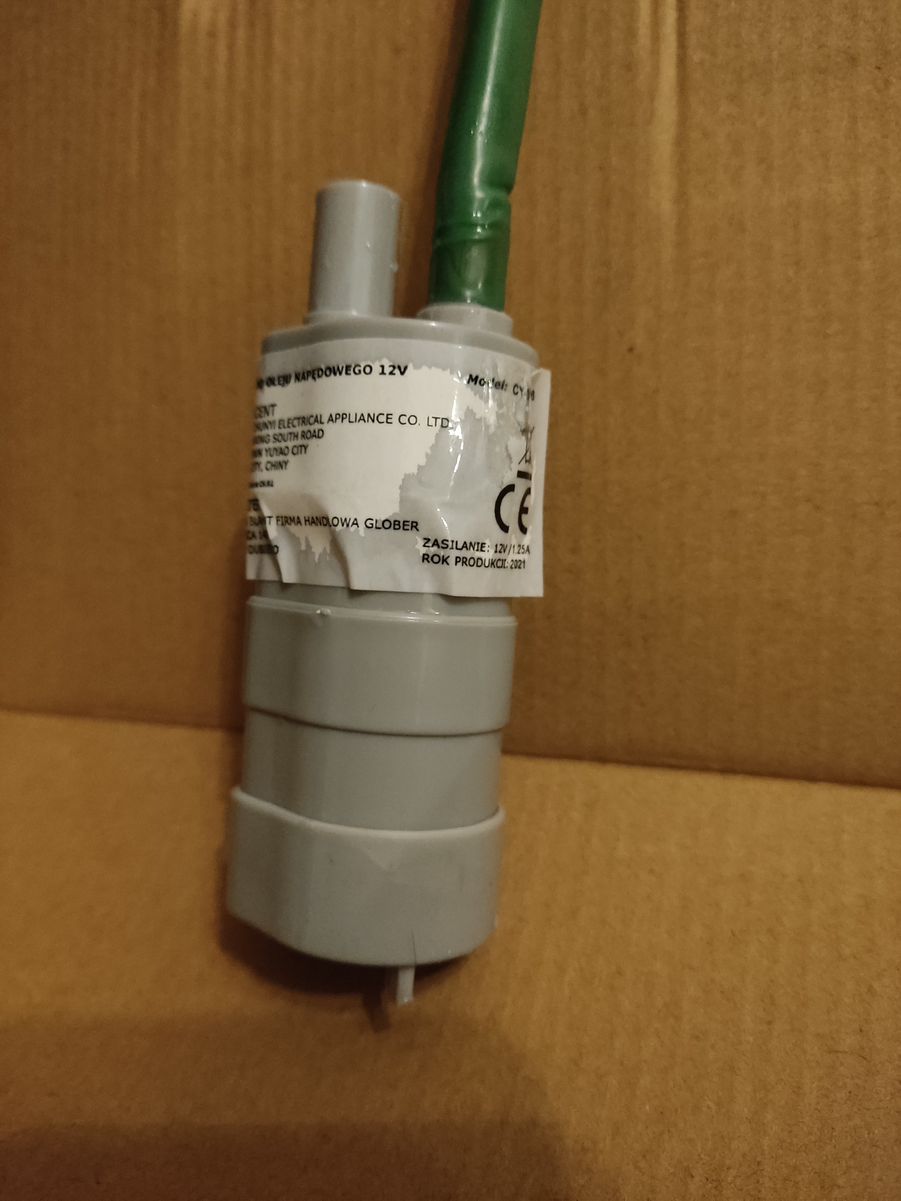

Firma Glober zechciała spełnić moje wymagania i mam już w ręku zaoferowany mi produkt.
Wygląda identycznie w budowie, króciec jest tylko 12 mm zamiast 11,2 ale mój, nauczony roboty, wąż do wody powinien to przełknąć.
Nie zgada się tylko nazwa, bo zamiast karawaningowa jest pompka do oleju napędowego i zamiast ceny 60 pln jest 21.
Poza tym różnic nie widzę, jest wtyczka pod gniazdo zapalniczki 12v, może cieńsze przewody, ale to nie ze względu na przewody założyłem ten wątek.

Wprowadziłem pewne zmiany: podejrzewam że stary germański produkt, puścił wilgoć przez przejscie przewodów, w kitajskim wzmocniłem to połączenie za pomocą termokurcza. Ciekawostką pozostaje fakt przewodu 3 żyłowego do pompki DC 12V
PS, Gdybyście mieli zagwozdkę, który to plus czy minus, to pompki są rotacyjne i jest im wszystko jedno...

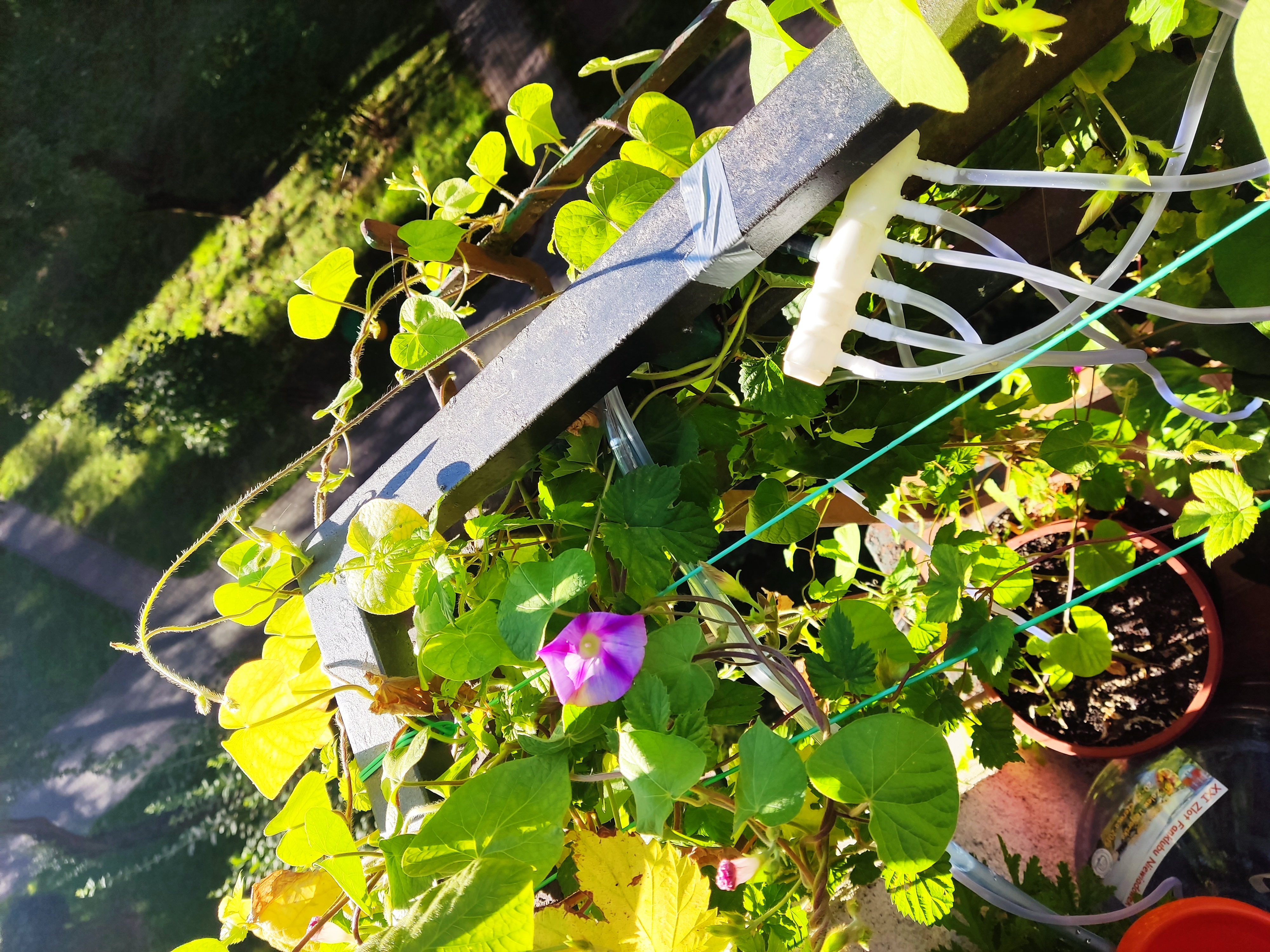

Podlewanie kwiatków ciąg dalszy: Wszystko działa, tylko:
Przewody 4/6 które kupiłem są bardzo miękkie i lubią się załamywać na zakrętach. Chyba dostałem silikonowe zamiast igielitowych
Dzielnik, a właściwie rozdzielnik na 6, powinien mieć jakieś regulacje przekroju na poszczególne wyloty/ bo przecież nie wszystkie doniczki są równe i nie wszyscy lubią dużo woody:)
Ale regulacje dla tych co lubią mniej, zrobiłem zmniejszając przekrój z 4/6 wciskając kawałek przewodu 3/4
4/6 oznacza w terminologii akwarystycznej: rurkę o wymiarach 4mm w środku/6mm na zewnątrz.
Generalnie bardzo wdzięczna zabawa, drugie życie dla pompki;) Przy większych porządkach na balkonie przewodziki będą ładnie poprowadzone, rozdzielacze pochowane, a końcówki spryskiwaczy ładnie wwiercone do doniczek i skrzynek.
Podpowiedzcie, jaki sterownik i z czego można zaadoptować zamiast uczynnej sąsiadki? Sąsiadka się zgodzi, ale jak osiagnę już pełną profeskę to sterownik by się przydał:) wszystko jest na 12V
Czasowo to wyglada tak:
przy tej wydajności pompy, wystarczy raz na dzień: 2 x po 15 sek w odstępie 2 min żeby wszyscy mieli mokro i w tym czasie przelewa się 5 litrów wody. Bezobsługowość za małe pieniądze mi się marzy...i bez szafy sterowniczej wielkosci bańki na wodę;)
Pozdrawiam wakacyjnie.
M

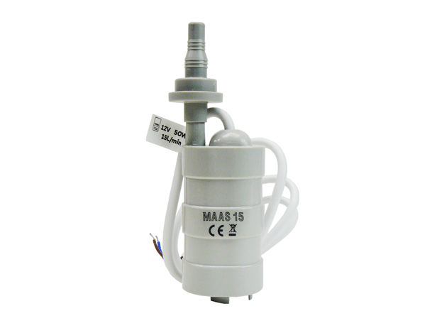

Zakupiona przeze mnie pompka Maas po zainstalowaniu i testowaniu, oraz miesięcznym zaleganiu w zbiorniku z wodą, właśnie dokończyła żywota. Grzeje się i nie chodzi. Wiedziony przeczuciem co do jakości zakupionego towaru na szczęście zachowałem paragon. Zobaczymy jak będzie przebiegała reklamacja.
