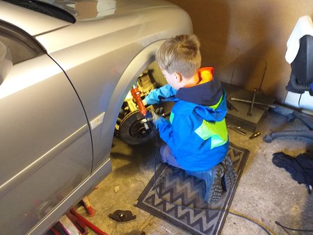

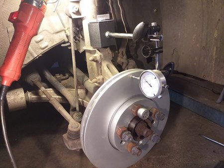

Dzisiaj wpadł komplecik Textara z klockami na przód. O ile z zewnątrz tarcze wyglądały dobrze to od wewnątrz lipa. Dla spokojności sprawdziłem tył. Tarcze są już za cienkie i za tydzień wymiana.
Zaciski wyczyszczone, prowadnice nasmarowane, tłoczki i gumy wypucowane, śruby z jarzma poszły na klej. Stare tarcze fajnie zeszły, żadne śruby nie były zapieczone. Jak się wszystko dotrze to z cepą staję w miejscu :mrgreen:
Bicie tylko 0.04 mm, jest dobrze.

Bez pomocnika nie dałbym rady :)

Fachowa robota, chciałoby się, żeby mechanicy tak podchodzili do problemu, niestety jak kiedyś po wymianie tarcz spytałem o pomiar bicia , to mina speca była taka, że aż mi się głupio zrobiło że takie coś mi w ogóle wpadło do głowy :)
Ale ty masz widzę porządnych mechaniorów :)

autor: tantalos
Wcześniejsze samochody miałem "pospolite" a Vectra to już półka wyżej i autko wymagające większej dbałości. Szczerze, to jeszcze nigdy się tak do wymiany tarcz nie przyłożyłem jak do tej. Wpływ na to miały filmiki z YT jak to robić zgodnie ze sztuką. No i jest efekt.
