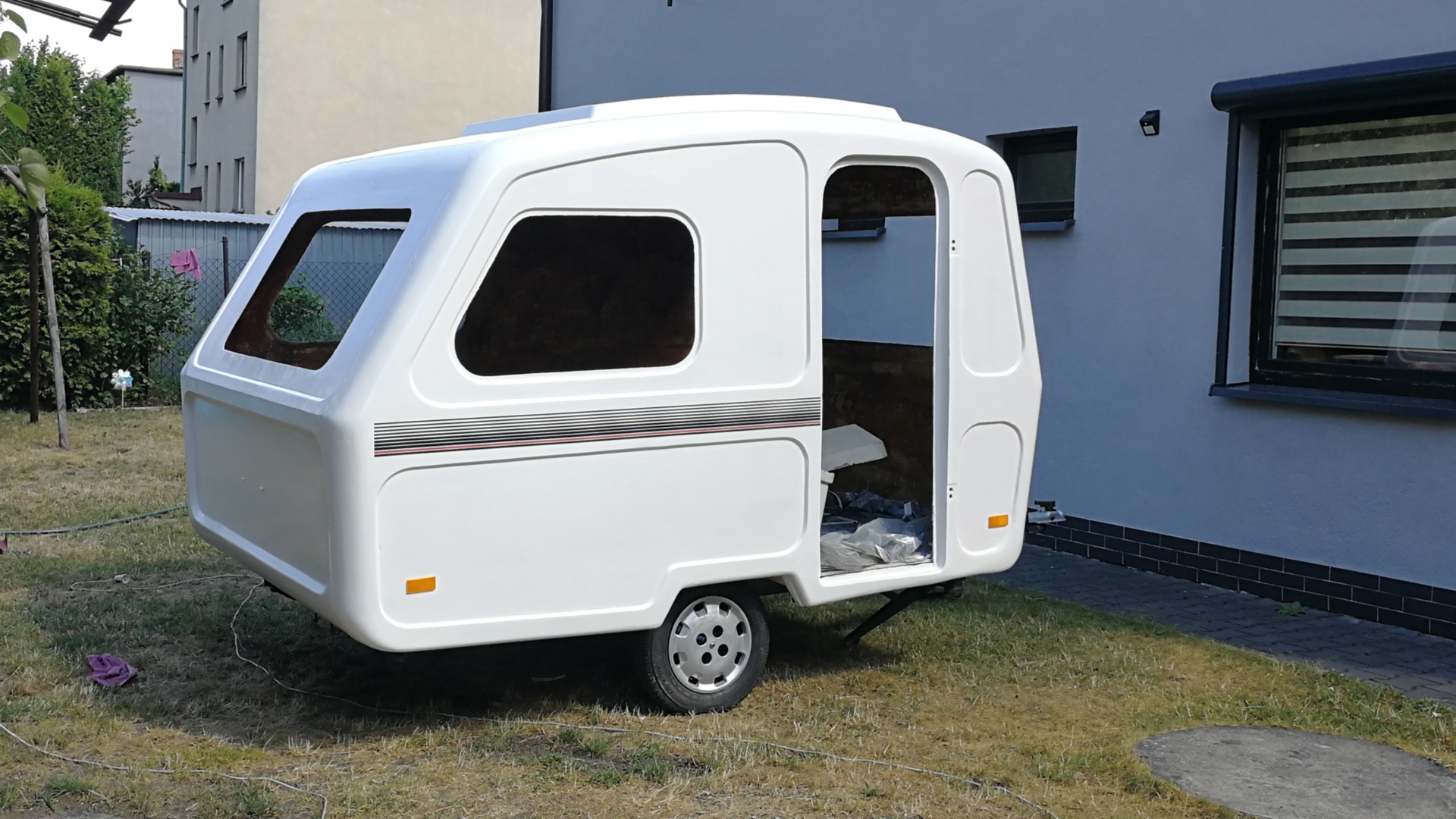

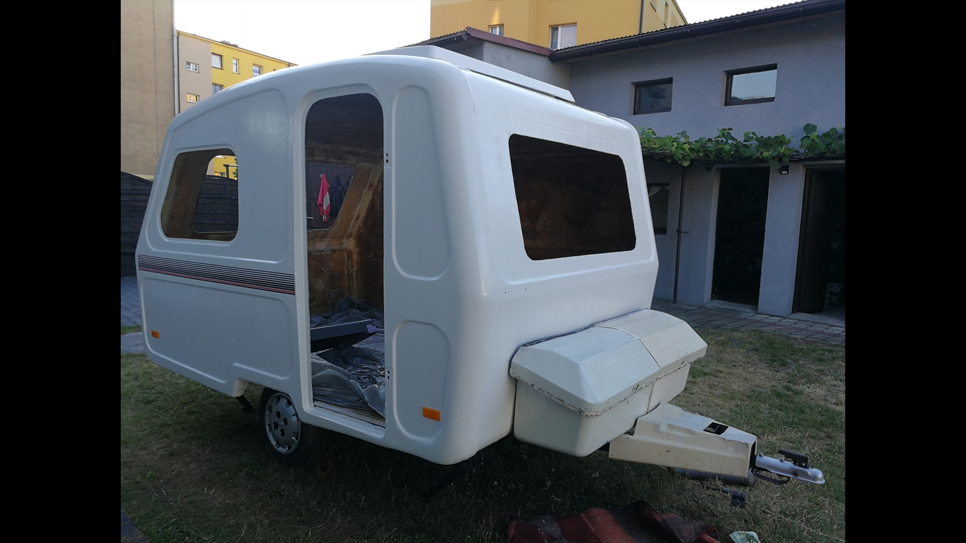

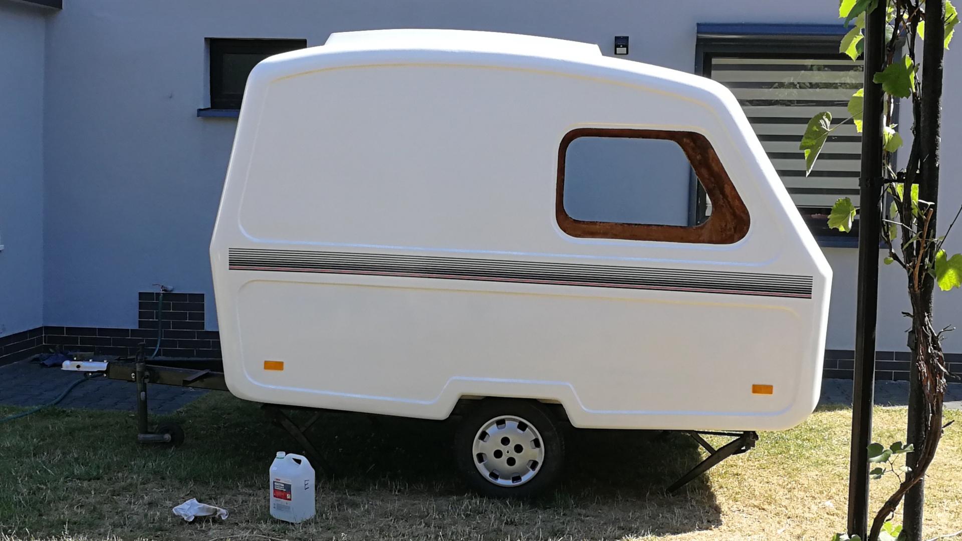

Postautor: Lukasz_b20 » środa, 3 lip 2019, 07:40
Powoli, powoli do przodu (chęci są ale czasu brak :) ) Niewiadówka dostała naklejeczki które trochę ją ożywiły. Przyczepka dostanie również komplet nowych grafitowych szyb z czego powinienem być bardzo zadowolony ;) "Dziób" przyczepy już po ostatniej przymiarce - teraz szpachlowanie i malowanko... Aktualny stan z postępów na foto.

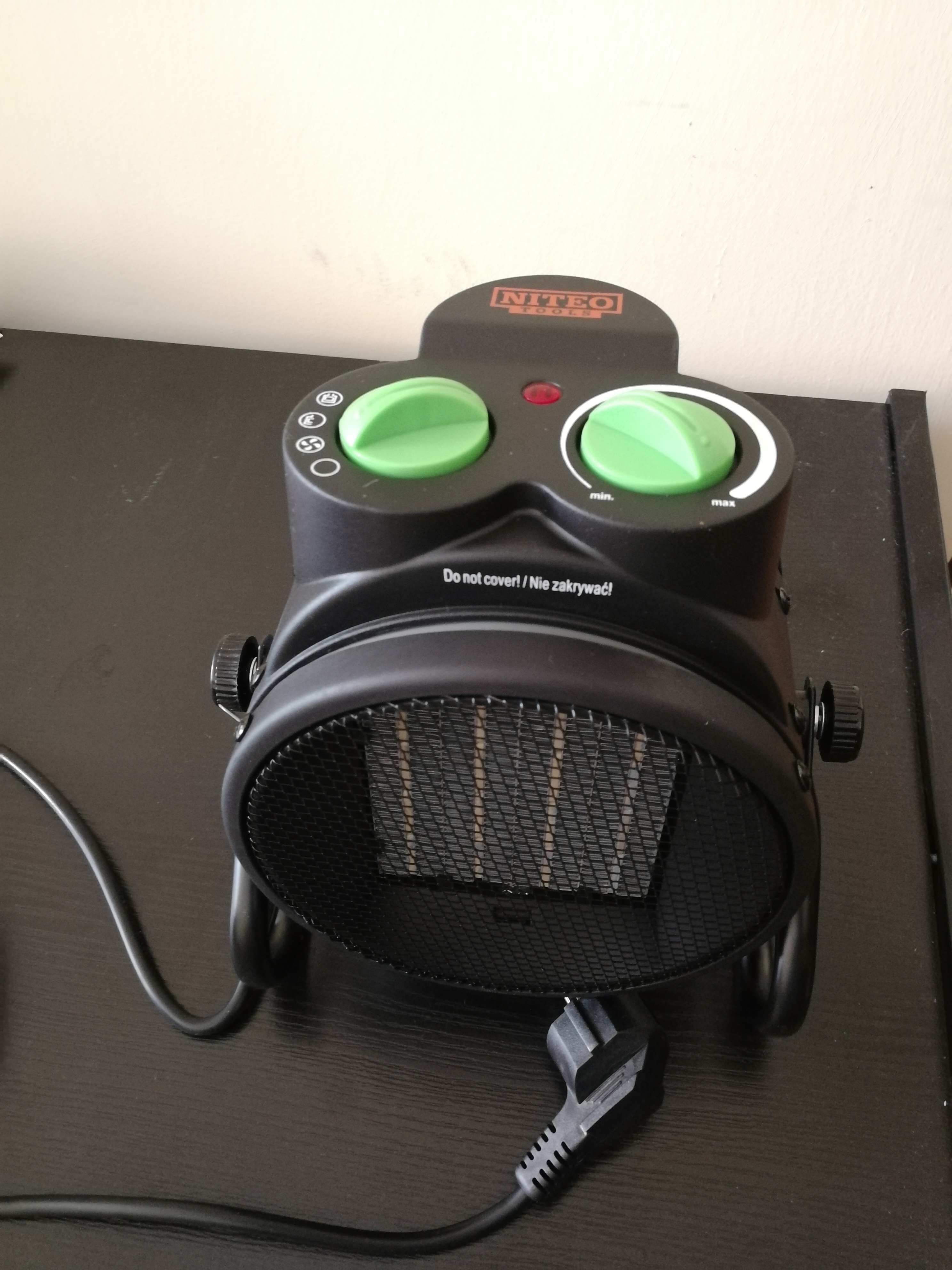

Postautor: Lukasz_b20 » czwartek, 4 lip 2019, 11:15
Dzisiejszy zakup do przyczepki. Nagrzewnica na chłodniejsze dni. Mała rzecz a cieszy :)

Postautor: Samoogon » czwartek, 4 lip 2019, 13:57
Biedra rzadzi :)
Nie przyda się za bardzo, ale pewnie droga nie była :)

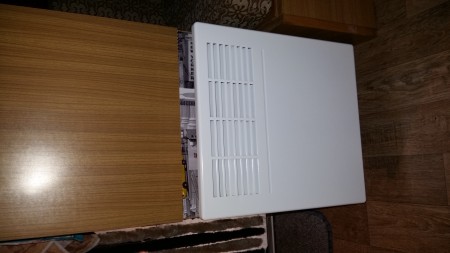

degustibus
Posty: 264
Postautor: degustibus » czwartek, 4 lip 2019, 20:40
może lepiej grzejnik o taki, płaski?
500W, starcza do ok 5°C na zewnątrz. Potem już ciut za zimno jest w przyczepie. Były chyba też 750W.

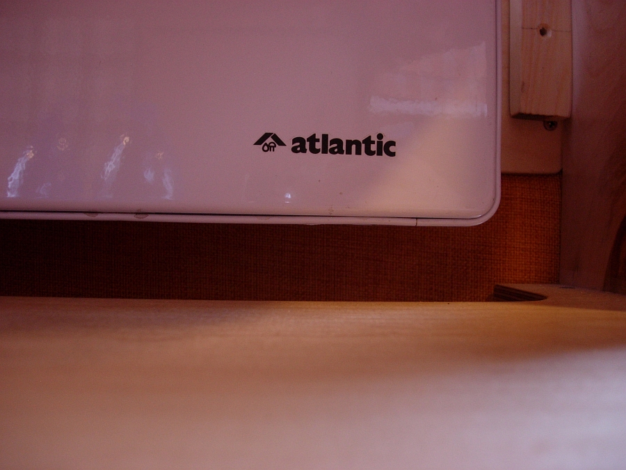

Posty: 4346
Postautor: tomcat » czwartek, 4 lip 2019, 21:44

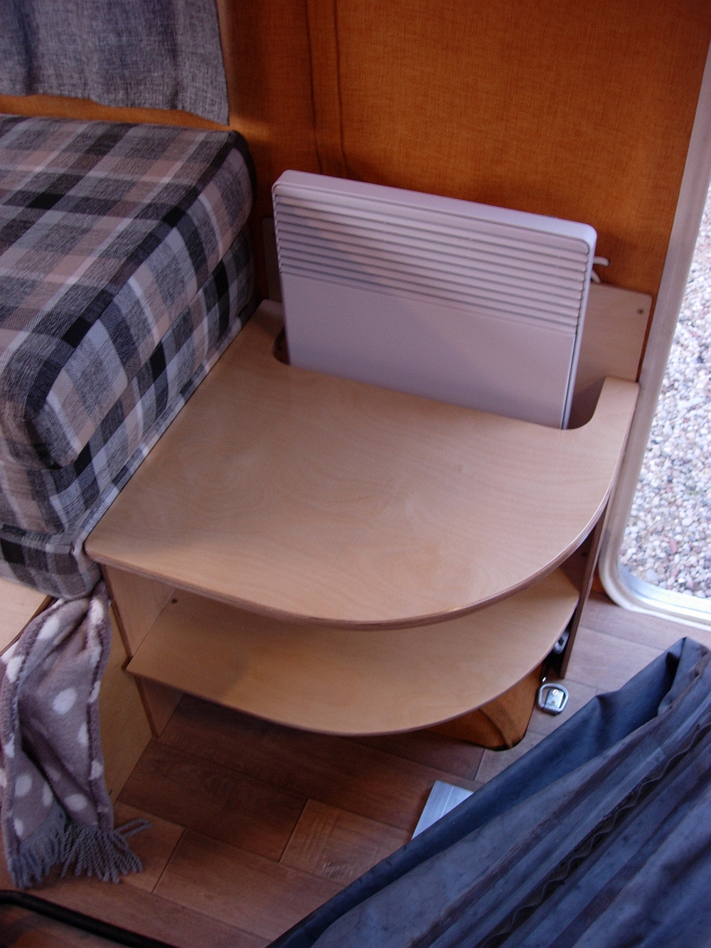

Mam też taki konwektorowy, 500 watowy.
Prawie idealnie pasuje na szerokość szafy w zapiekance.
Jego przewaga nad nagrzewnicą tego typu - jest bezgłośny ;)
Lukasz_b20
Posty: 470
Postautor: Lukasz_b20 » czwartek, 4 lip 2019, 22:50
Ta moja nagrzewnica ma 3 opcje - nawiew 20W, ogrzewanie 1000W i ogrzewanie 2000W.
To chyba opcję 1000W można uznać za kompromis? W takim ustawieniu też mega nagrzewa jak na tak małe gabaryty.
Postautor: Samoogon » czwartek, 4 lip 2019, 23:19
Tu nie chodzi o grzanie, tylko o hałas. Nie wyrobisz przy działającym wentylatorze. Pewnie większość to przerabiała w tym ja, dlatego napisałem, że ten pomysł się nie sprawdzi.
Posty: 2184
Postautor: Miron EZD » piątek, 5 lip 2019, 00:09
Dokładnie, o ile dźwięk wentylatora jest do zaakceptowania w dzień, to w nocy niestety jest na tyle głośny że potrafi wybudzić ze snu.
Sam to przeżyłem. Powróciłem do zwykłego grzejnika bez nadmuchu.
