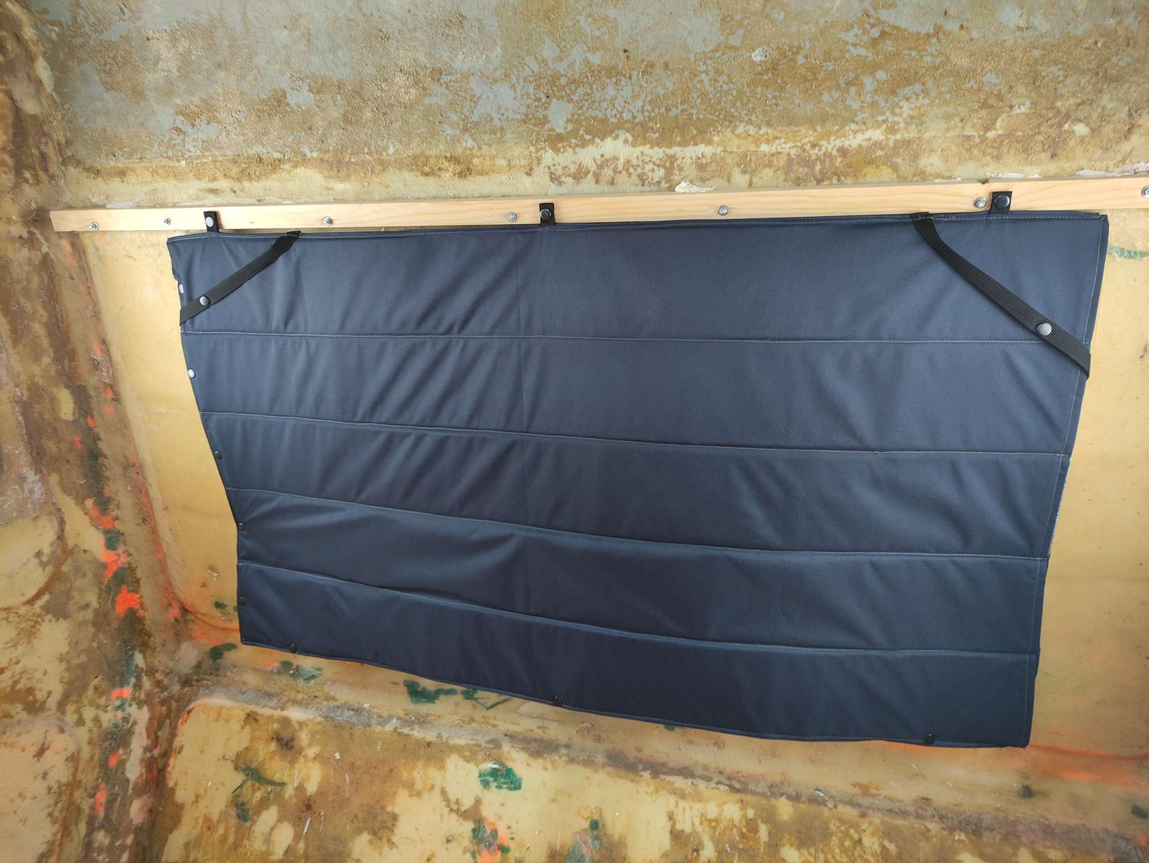

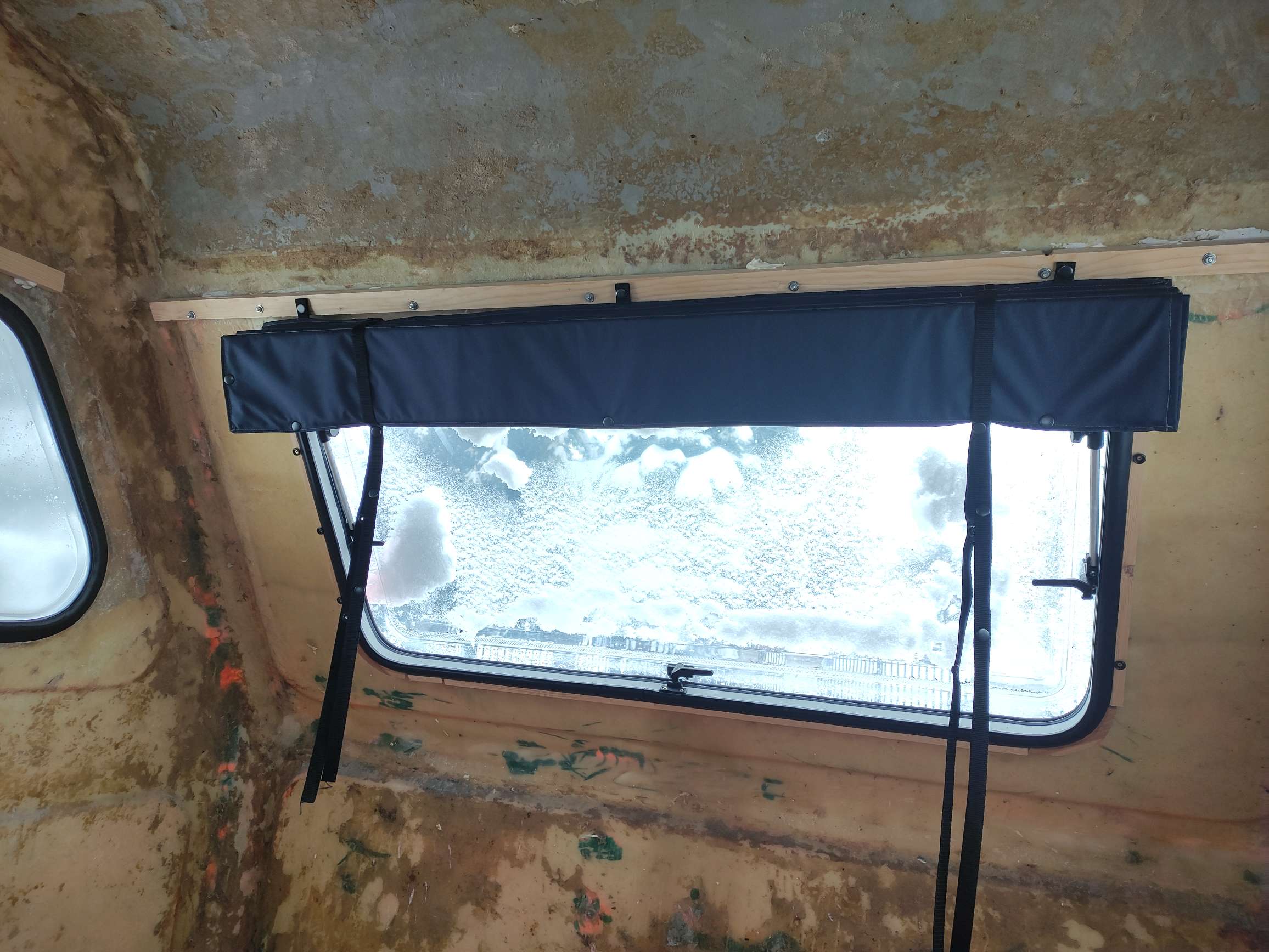

Prace w przyczepie wstrzymane z uwagi na pogodę.
Jednak uszyłem sobie zasłony które spełniają rolę zasłon termicznych. Zasłony posiadają wypełnienie z alufox. Są na razie w fazie prototypu jednak większość jest już wymyślone :D
Montaż będzie na "napy" przez co będą przylegały do uszczelek i są składane i wiązane przy pomocy taśmy kaletniczej również z napami żeby było je wygodnie składać i rozkładać :)
Te paski będą o wiele krótsze niż na zdjęciu.
Co myślicie?

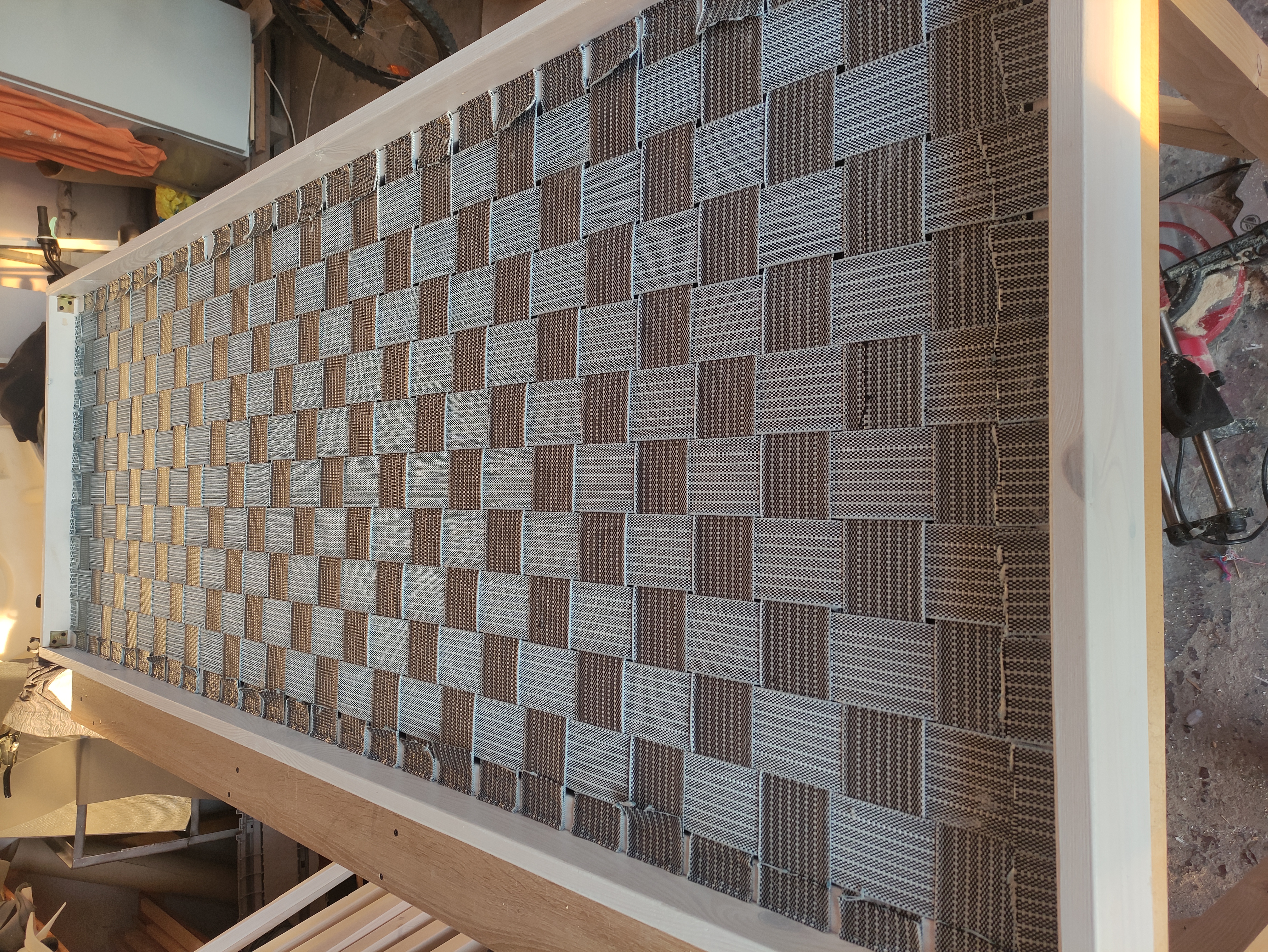

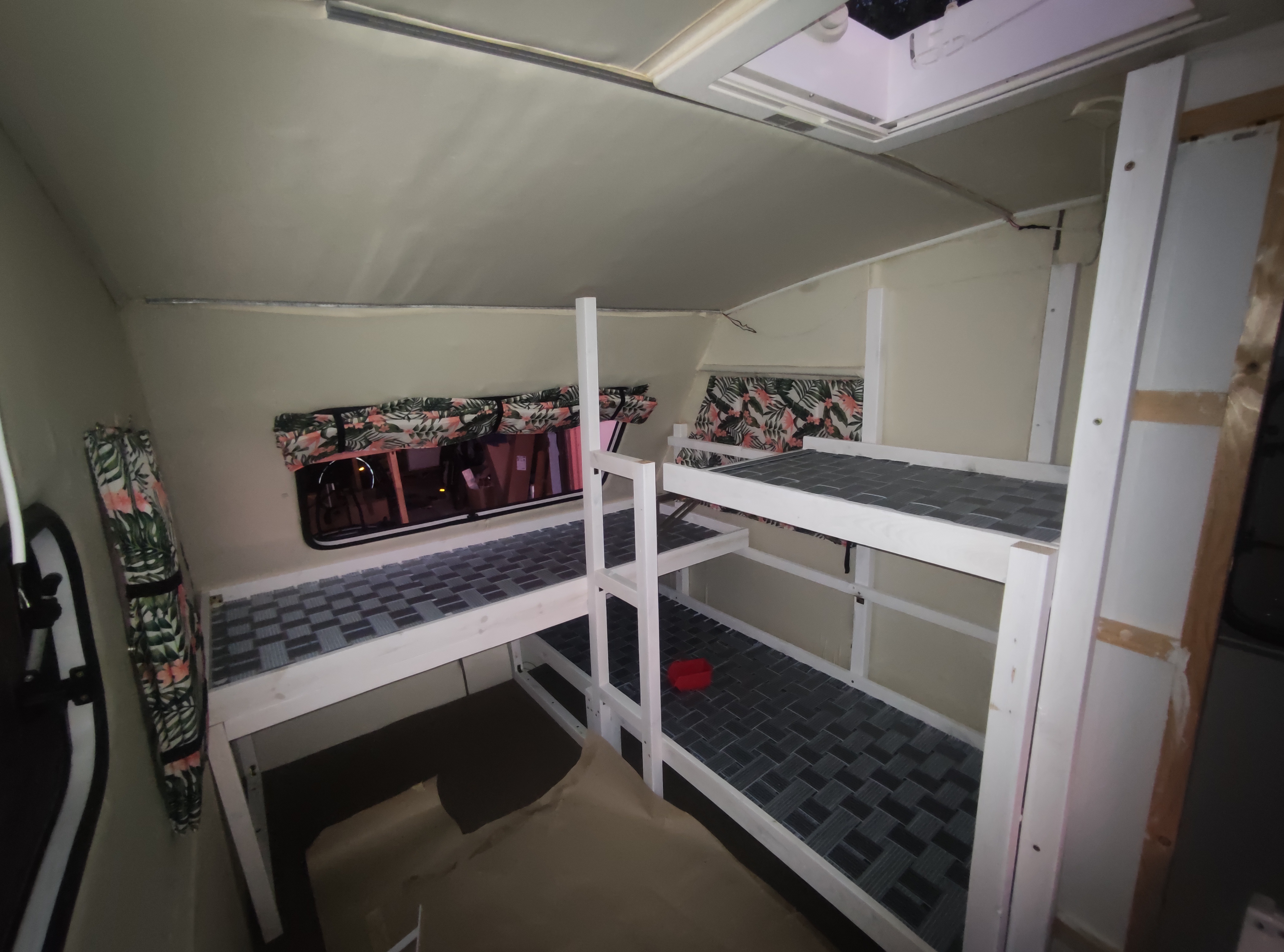

Oszczędzamy kg, ktoś stosował taśmy zamiast listew? :D
Ps. Jest to lóżko :D

Postautor: Falconi » poniedziałek, 18 wrz 2023, 18:25

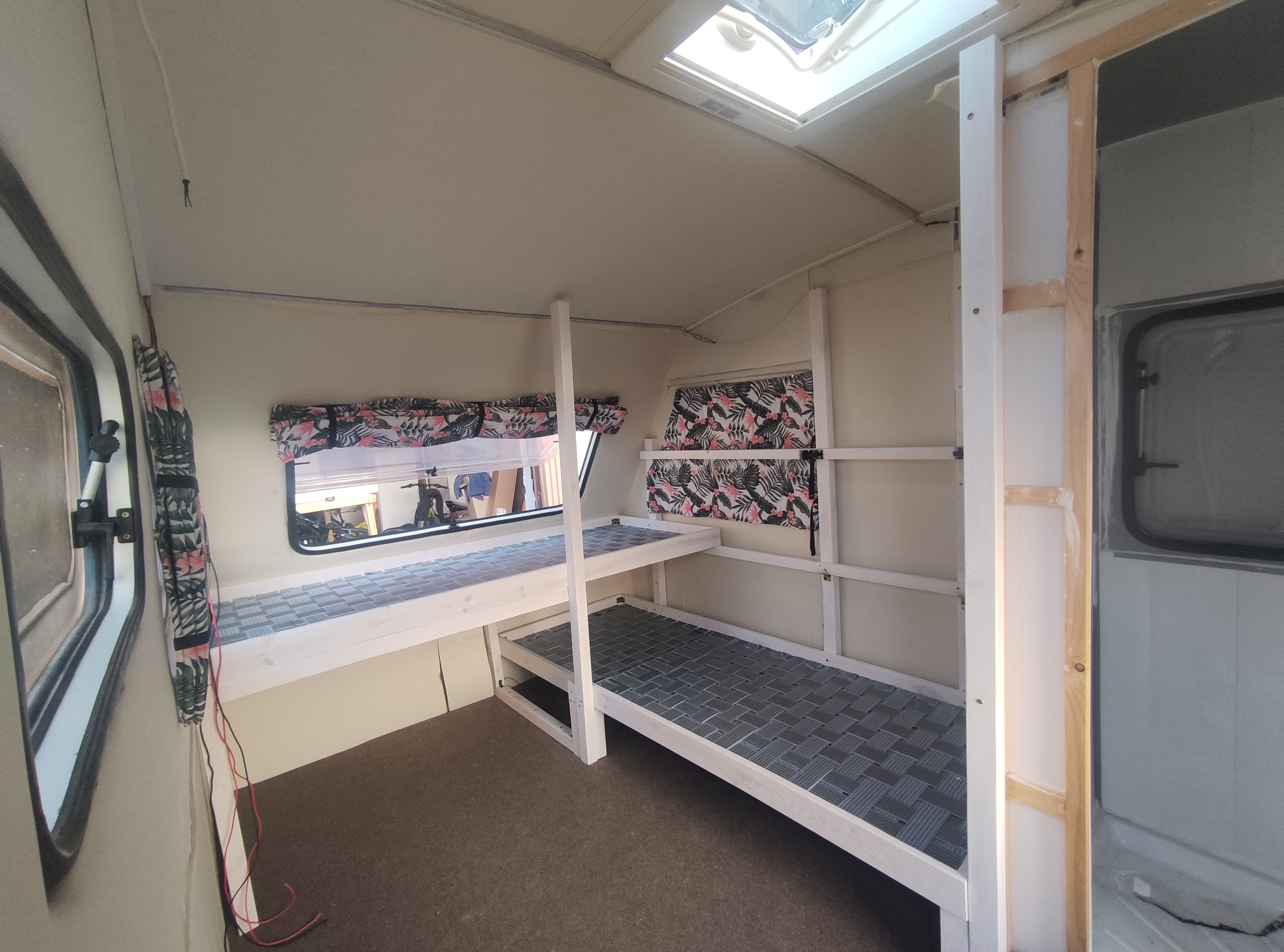

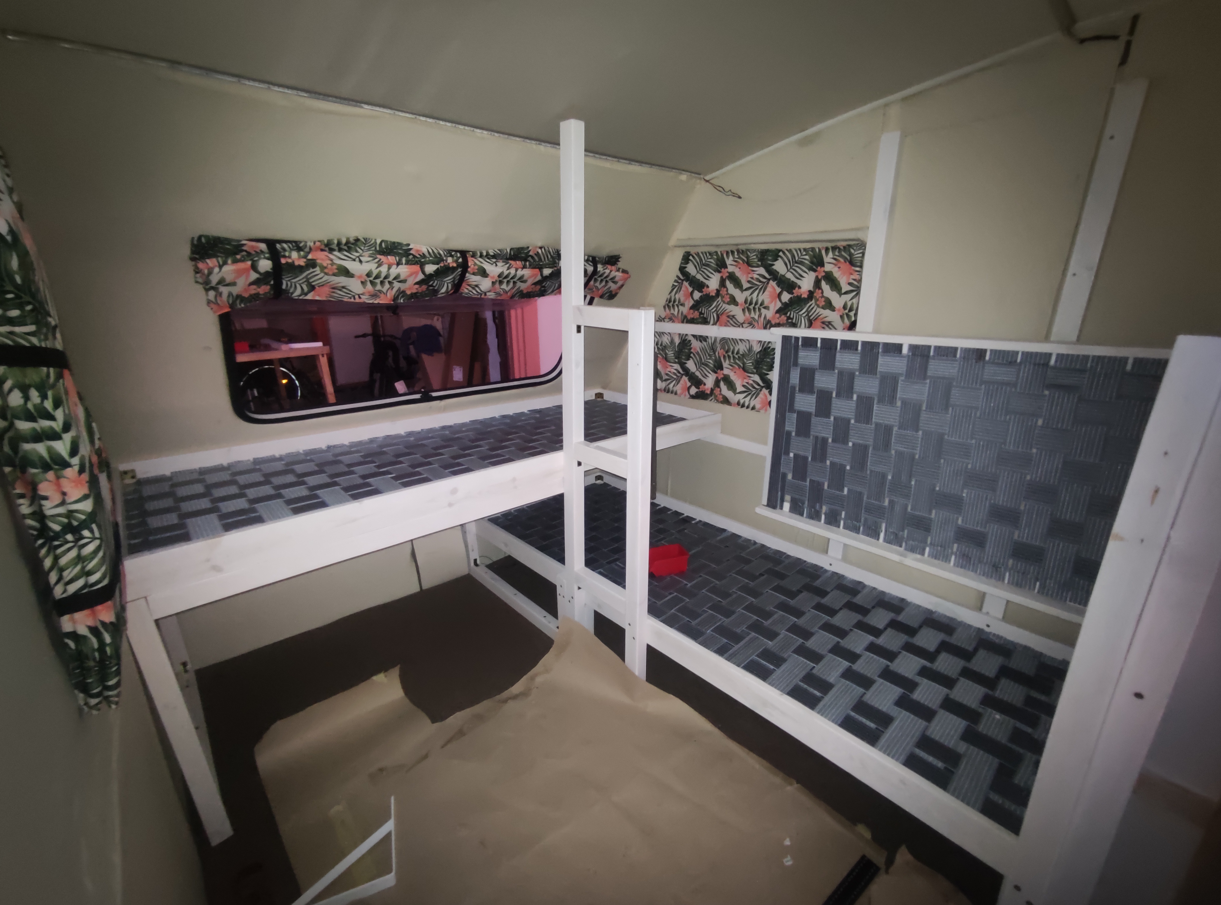

Wskakują łóżka, jeszcze jednego brakuje, będzie opuszczane :)
Posty: 7133
Re: N132 reaktywacja wieloryba
Postautor: Murano » poniedziałek, 18 wrz 2023, 19:26
Czekam na dalsze prace bo układ mocno nietypowy. Co jest powodem takiego rozwiązania?

Falconi pisze:Oszczędzamy kg, ktoś stosował taśmy zamiast listew? :D
Nie stosowałem ale spałem na takim łóżku i pamiętam że było bardzo wygodne.
Układ nietuzinkowy. Bardzo fajny!

Murano pisze:Czekam na dalsze prace bo układ mocno nietypowy. Co jest powodem takiego rozwiązania?
Układ dlatego taki bo mam prawie 2 m wzrostu :D niestety standardowe rozwiązania nie są dla mnie, poza tym osobne łóżka to coś cudownego i nigdy więcej wspólnego łózka :D chodzi o wygodę.

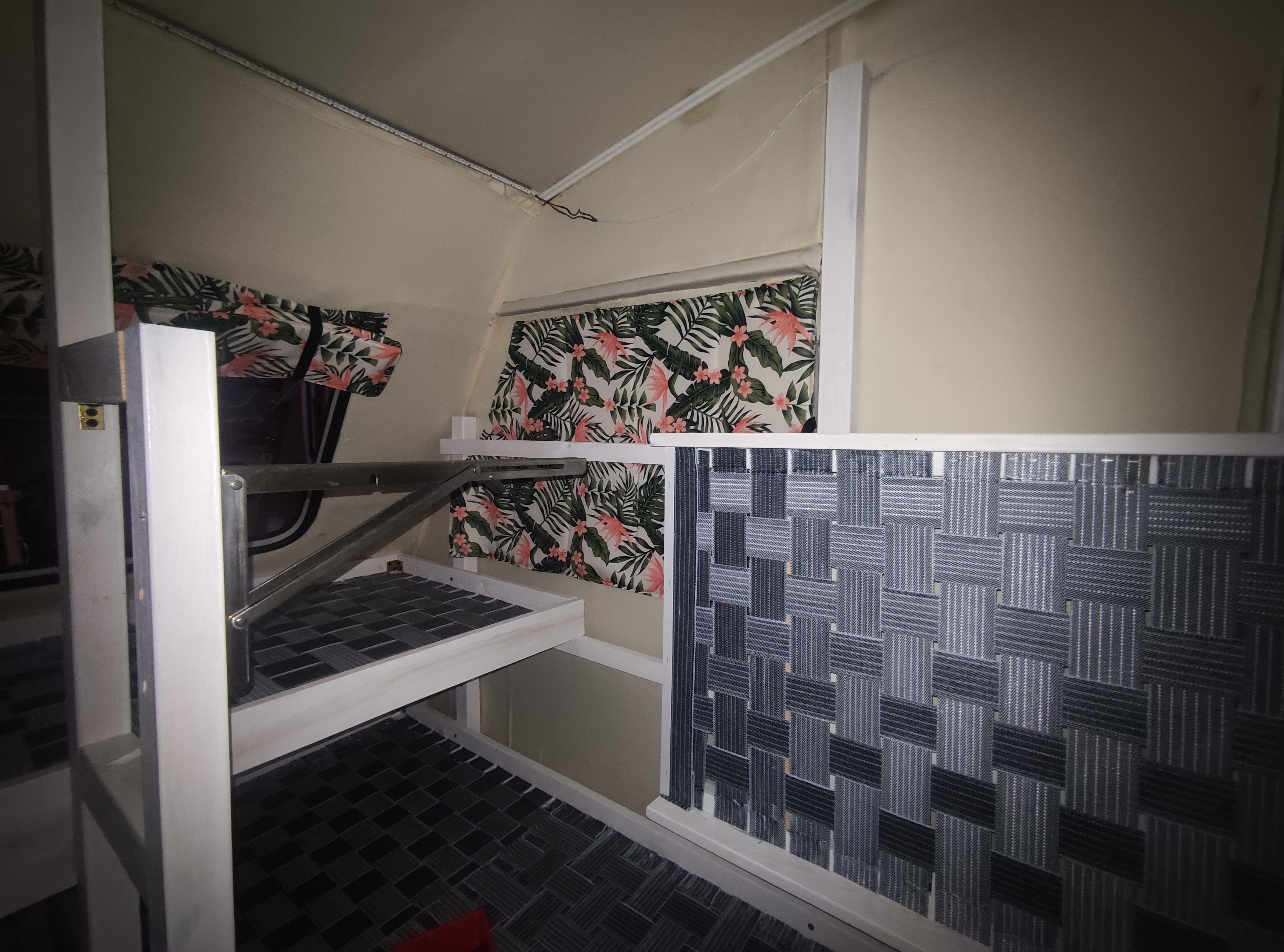

I dzisiaj cześć 3 łóżka.
Zamysł jest taki że jedna część górnego łóżka jest opuszczana tworząc opieradło dolnego łóżka przez co tworzy się kanapa kiedy nie śpimy tylko siedzimy.
Druga część jest na stałe. Łóżko od ściany jest na zawiasach kutych od drzwi natomiast podpory od zewnętrznej części łóżka są z podpór składanych do blatów, wytrzymałość 150 kg :D wygląda na to że udało się wdrożyć pomysł w życie :D
2 cześć łóżka górnego jeszcze nie jest zamontowana.
