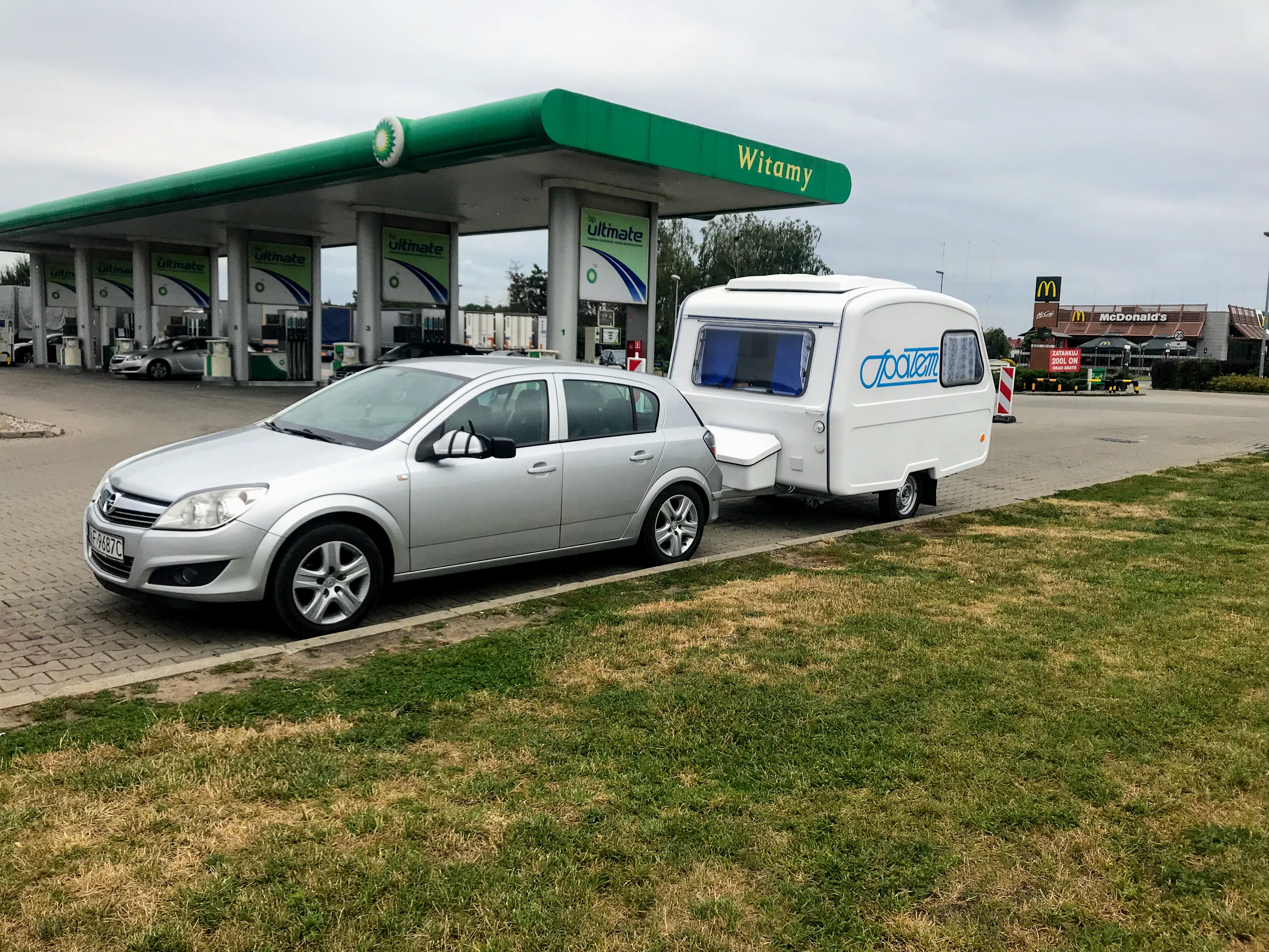

To i ja napiszę co mnie ostatnio spotkało z moim holownikiem.
Astra H 1,6 115KM, 2010 rok. Autko do latania "wokół komina".
Od miesiąca zauważyłem, że przy przyspieszaniu słychać bulgot i przelewanie wody. Pierwsze o czym pomyślałem to nagrzewnica ale na zimnym to samo. Uszczelka głowicy od razu wyeliminowana ale na wszelki wypadek zrobiłem test.
W końcu zacząłem demontować układ chłodzenia i okazało się, że wąż zwrotny do zbiorniczka zapchał się... silikonem.
Skojarzyłem, że 2 lata temu oddałem do warsztatu auto na wymianę pompy wody. Wkleili ją na silikon zamiast na uszczelkę, którą zresztą dałem w zestawie...
Od dwóch lat auto serwisuje sam lub z pomocą kolegi, gdy coś jest bardziej skomplikowane.

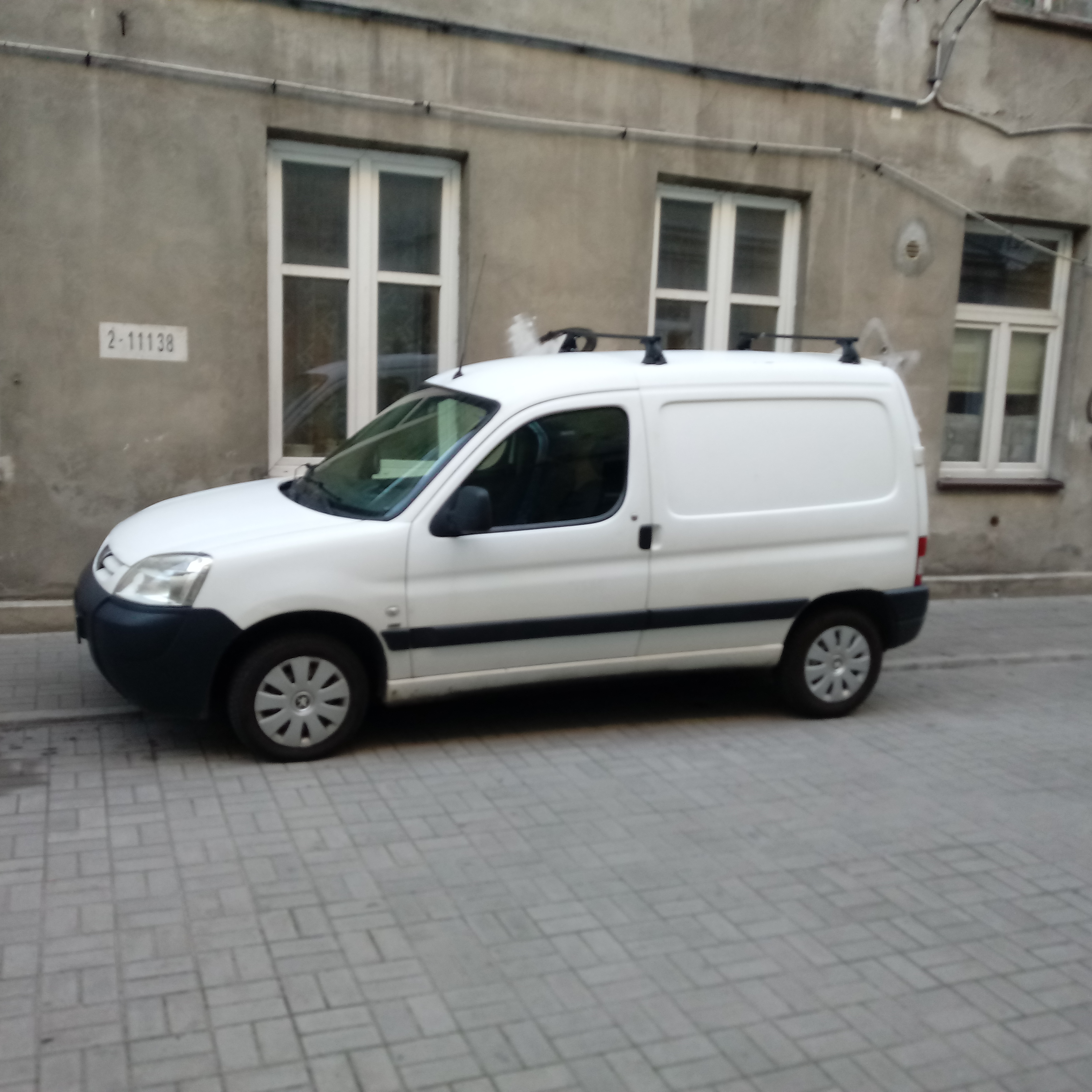

Kumpel na taczkowóz kupił citroena jumpy, trochę wolny, ale dojechał wszędzie.

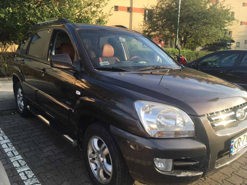

Po 4 latach przyszło rozstać się z corollą. Jej miejsce zajęła nastoletnia Koreanka. Po raz pierwszy nie czułem przyczepy na haku, podróż w Bieszczady była czystą przyjemnością. 2,0 CRDi. Klekocze toto jak bocian, ale moment obrotowy robi robotę. Gdyby tylko skrzynia notorycznie nie wywalała checka...
Re: Nasze Holowniki
Będzie pan zadowolony. W mojej od kiedy ją mam czyli od 2016 roku, poza kwestiami eksploatacyjnymi wszystko śmiga bezawaryjnie. Automat 4x4?
sookinsyn
Re: Nasze Holowniki
Dokładnie. Tylko na autobahnie przy prędkości ok 95/100 po kilkunastu kilometrach skrzynia wywala check engine. Kilkukrotnie próbuje zmienić bieg (redukuje i odpuszcza). Co ciekawe na bieszczadzkich górkach ten problem nie występował. Mechanik radzi nauczyć się z tym żyć...
Re: Nasze Holowniki
Tu nie pomogę. U mnie manual i przód napęd niestety ale ogólnie daje radę. Po Bieszczadach to z Adrią szła jak czołg, a jak jakiś czas temu ciągnąłem Radzia Teca DMC chyba 850 to zapomniałem, że mam ją na haku. Zapiekanka to dla takiego auta żart. Teraz musisz budę zmienić żeby miała co ciągnąć
