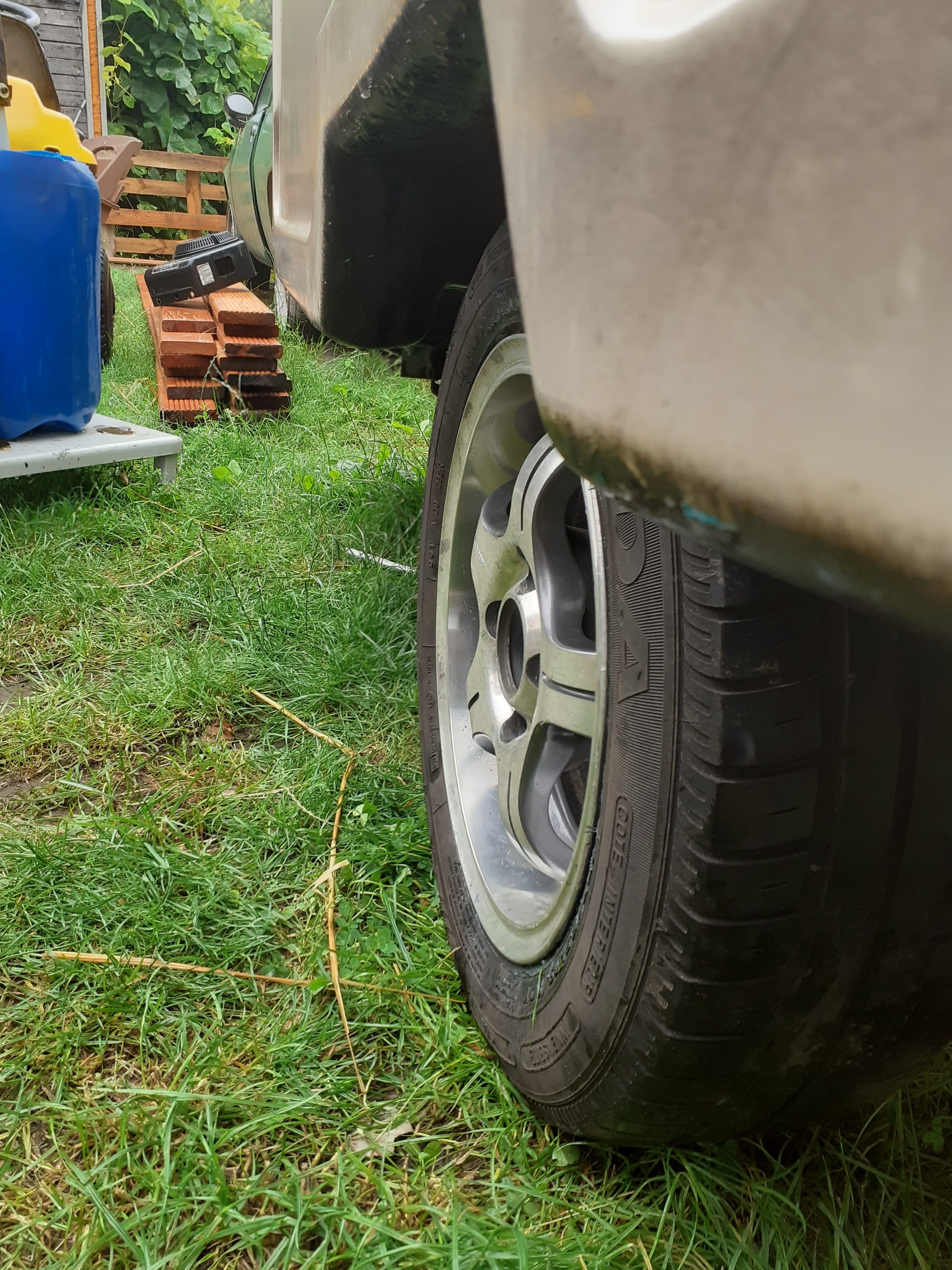

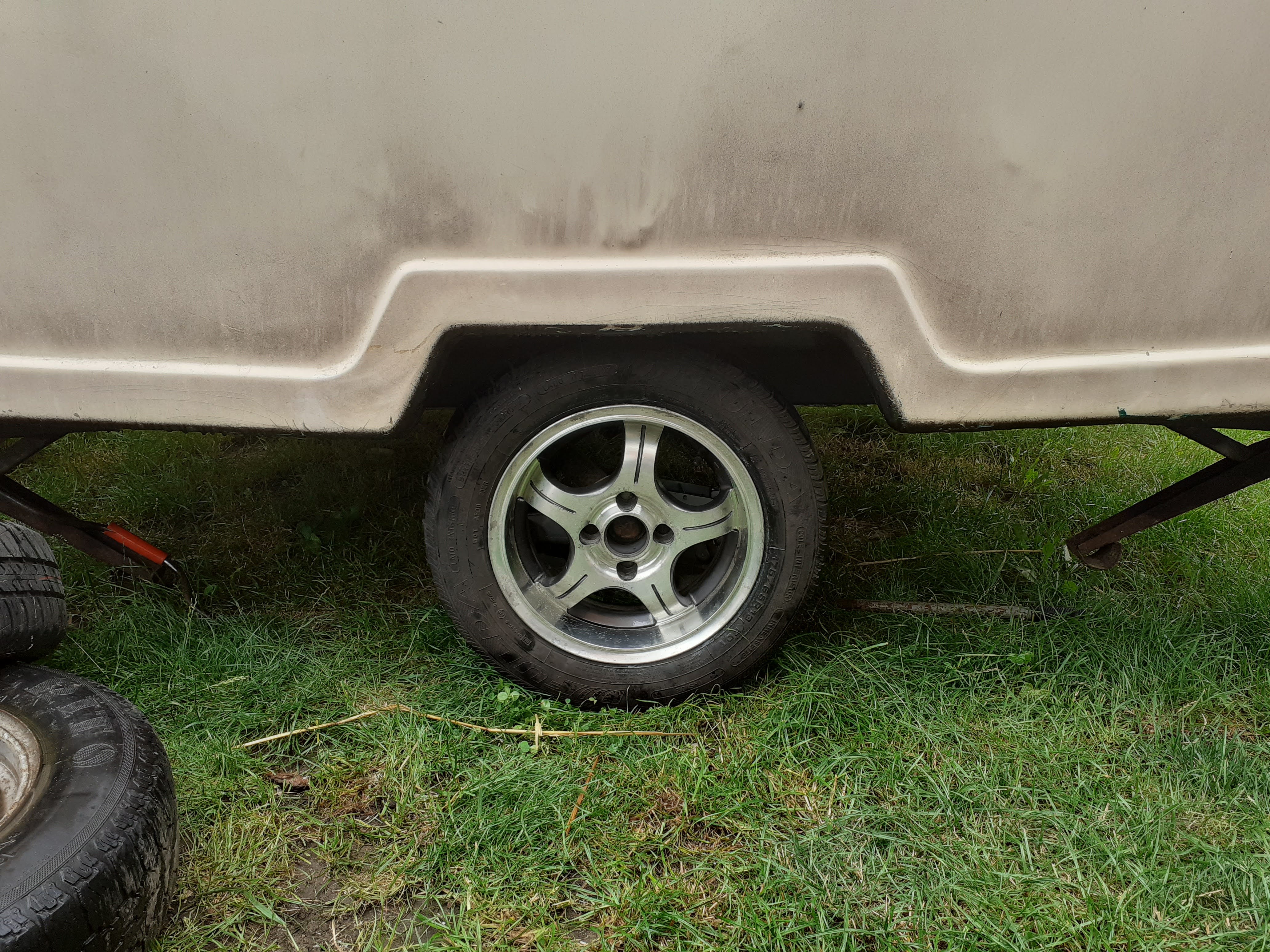

A jakie masz osadzanie kola przy oponie 165/70 R13, ze trafiles i nic Ci nie obciera?
gosc2009 pisze:Jestem po tescie wsadzenia kola z osadzaniem ET45 i oponą 175/70 R14. Wygladalo to calkiem ok, kwiestiangustu, ladna felga i powinno byc ok . Ale osadzanie za duze to raz wiec opona byla za blisko osadzona wewnetrznej strony nadkola - opona byla ok . 5mm od nadkola, przy ugieciu ramy na 100% by dotknela budy. Szerokosc tez za duza bo nawet przy idealnym trafieniu w osadzanie zostalo by 25mm luzu.?

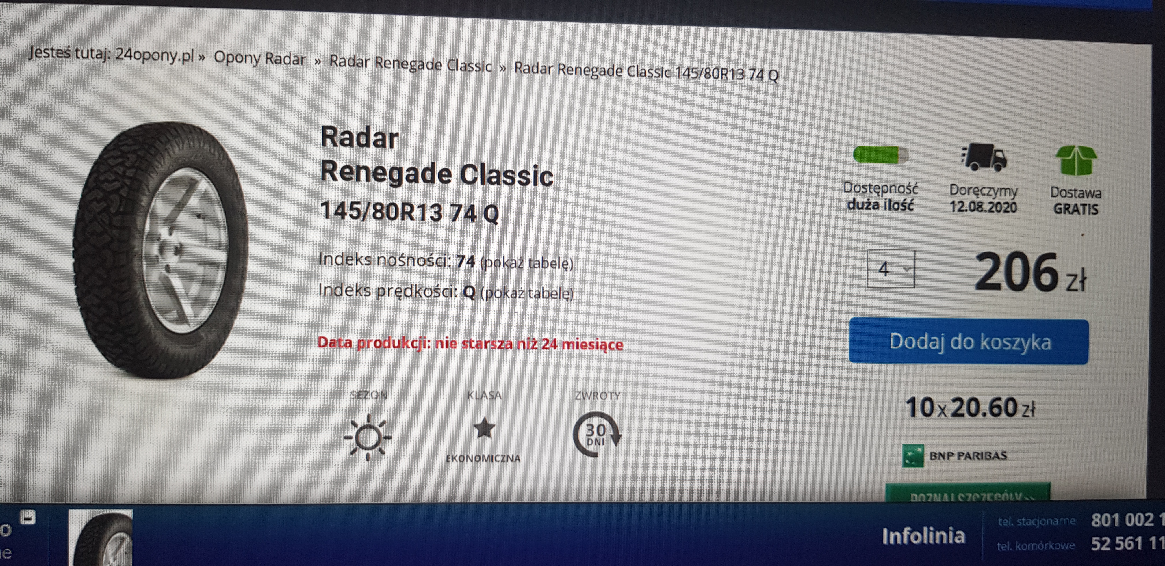

easy_rider pisze:...Co sądzicie o takich oponach:
https://unitrailer.pl/product-pol-148-O ... yczep.html
Cena 175zł/sztukę...
