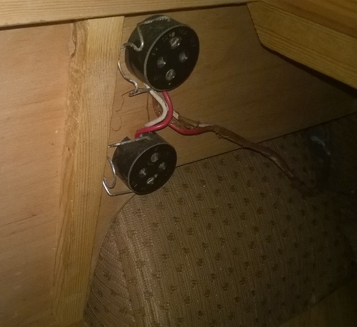

Termin, zrób, jak radzi Corn. Ta dodatkowa wtyczka jest od wewnętrznej instalacji 12v, czyli oświetlenie w środku, lodówka, a w łóżku powinieneś mieć dwa dodatkowe gniazdka 12v starego typu na lampkę etc. których już teraz się nie wykorzystuje ze względu na brak wtyczek. Moim zdaniem nie warto w aucie robić dodatkowego gniazdka, bo lodówki i tak nie pociągniesz, nawet w czasie jazdy, a oświetlenie wnętrza Ci nie potrzebne, jak jedziesz. Więc rozbierz wtyczkę, kup dwie klemy aku, podłącz kable i wsadź jakieś aku do kufra, to będzie grało i świeciło. Ja tak zrobiłem i do światła itp. aku 72ah wystarczy mi na dwa tygodnie wczasów. Chcę jeszcze kupić solar i będzie mała elektrownia na większe potrzeby (ładowanie komórki, tableta, może jakiś mały tv).
P.S. to są te gniazda 12v w łóżku ;-)
