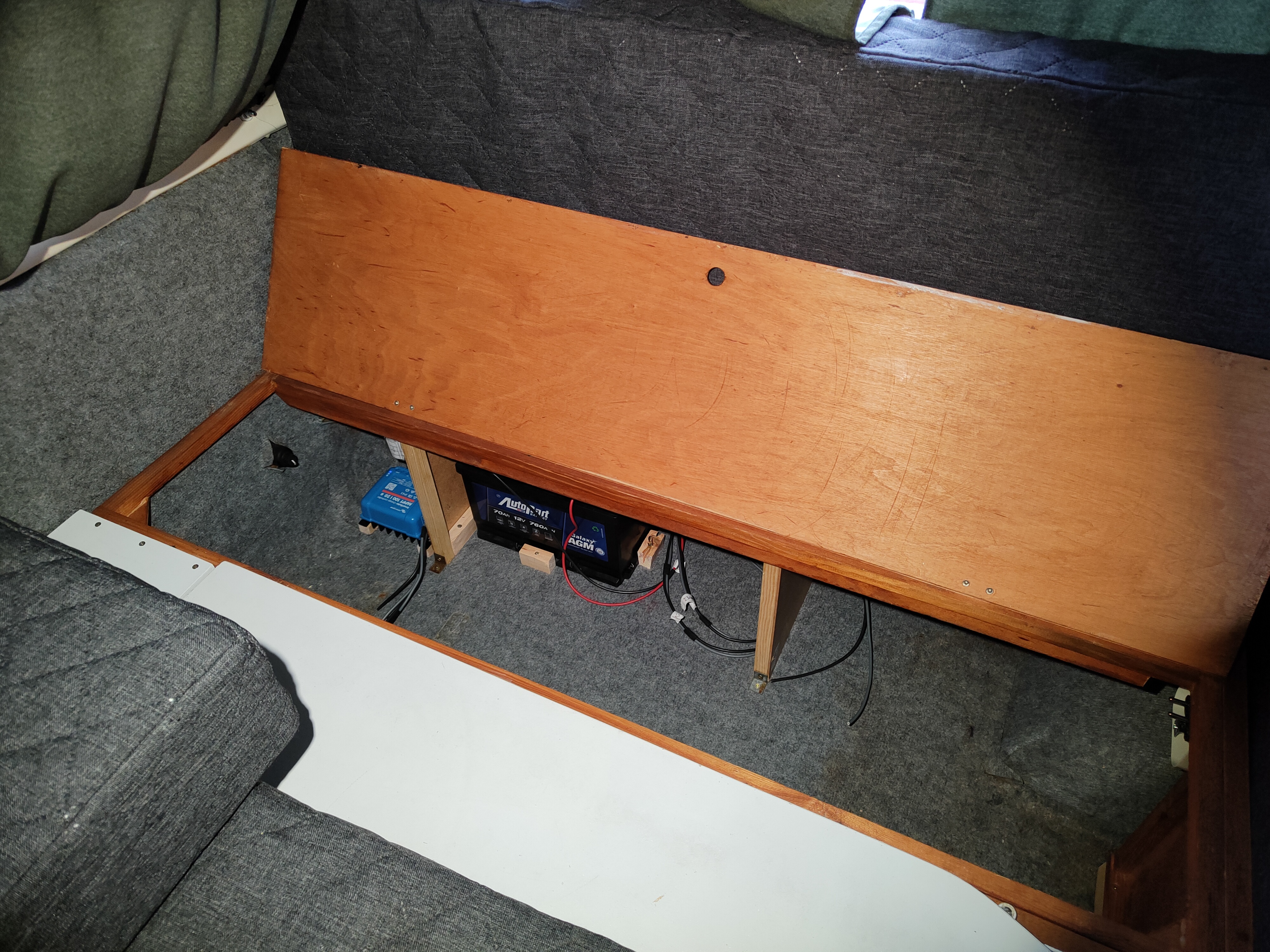

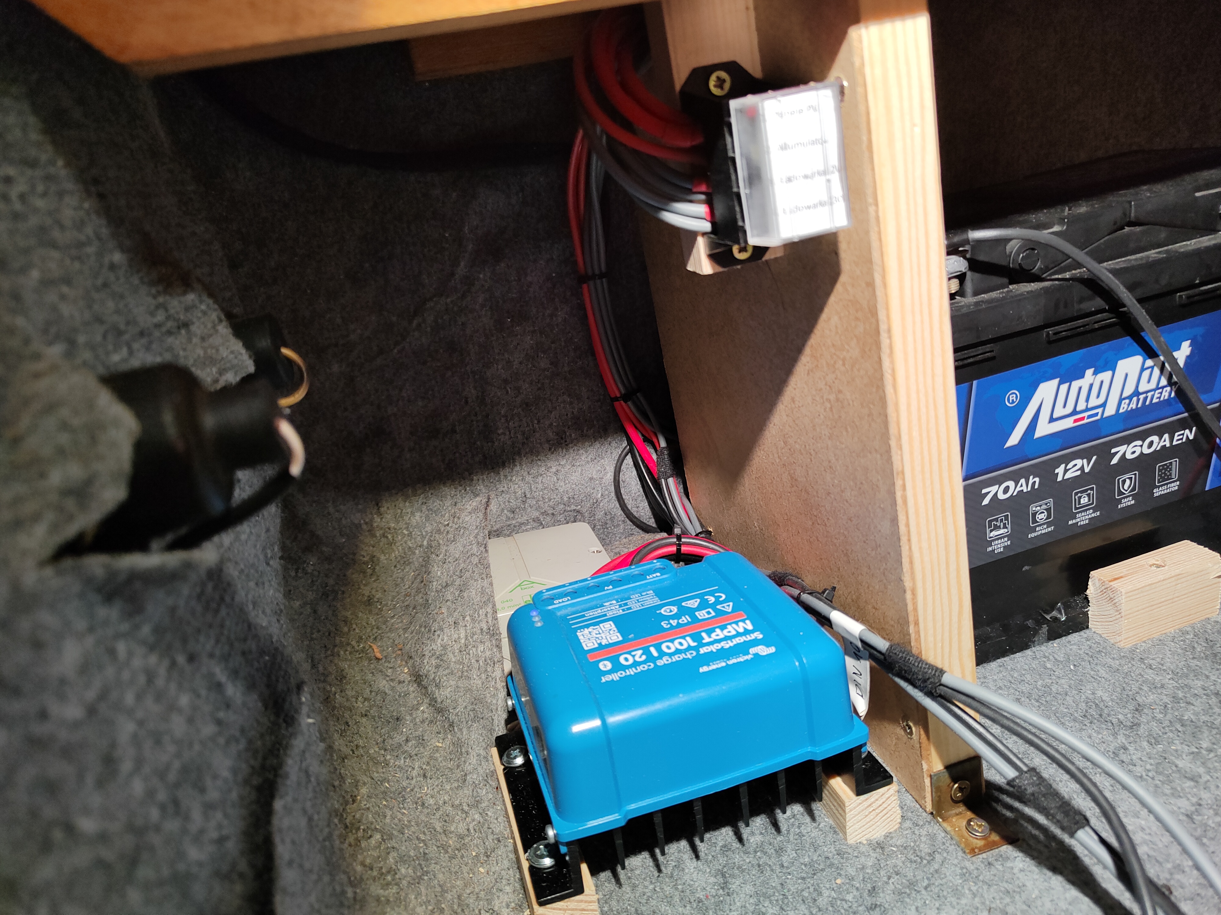

Pakiety z bezpiecznikami
Z tyłu:
1. Panele
2. Akumulator
3. Ładowarka Victron 12V
4. Ładowarka Victron 230V

Tu jak widać instalacja jest, ale brakuje elementów. Jeszcze nie ma ładowarek i aku też narazie stary, ale wszystko przygotowane.

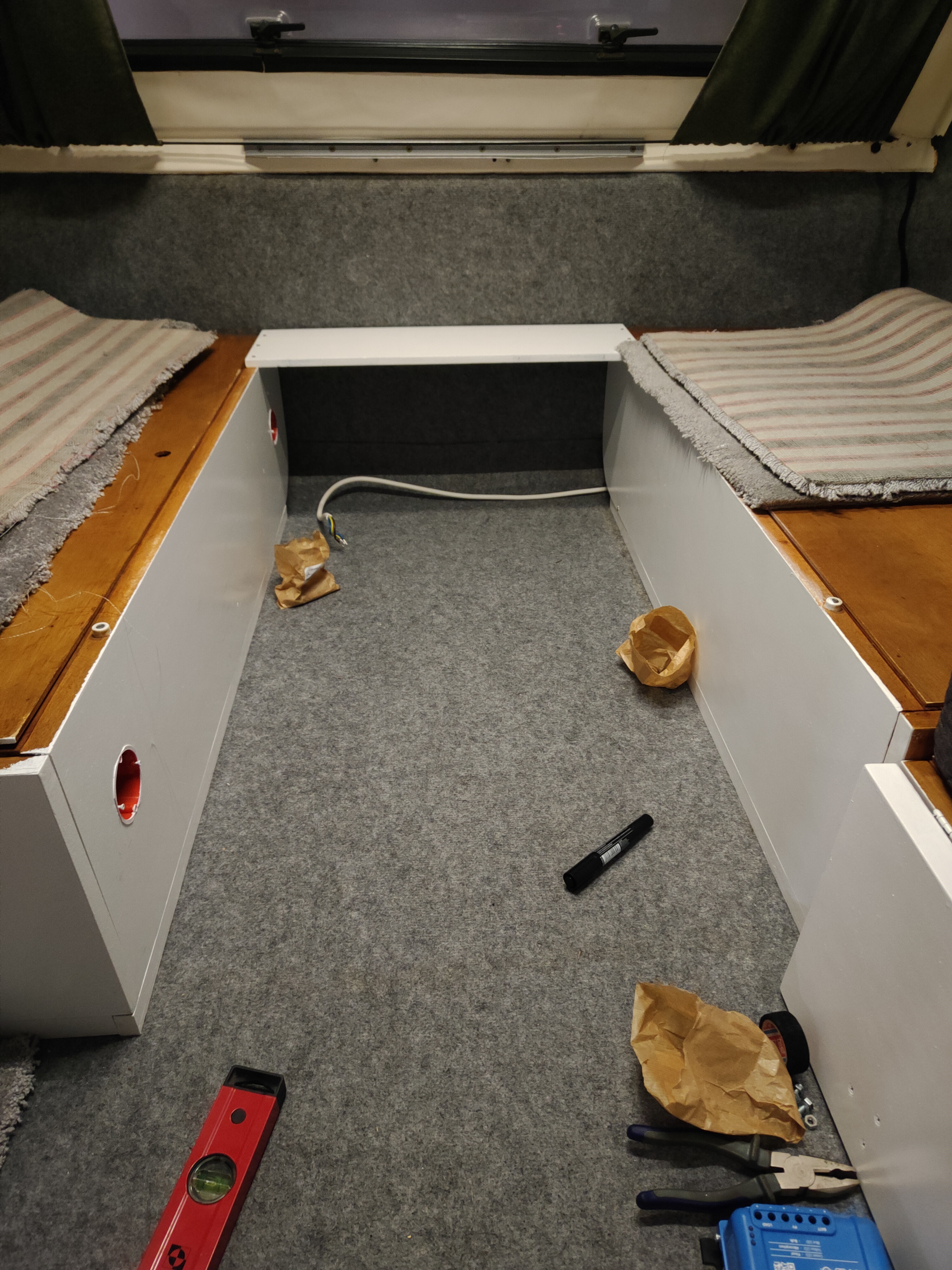

Poza tym podniesione zostało tylne łóżko o 3cm, aby zmieściła się pod nim najmniejsza sensowna toaleta turystyczna jaką znaleźliśmy.

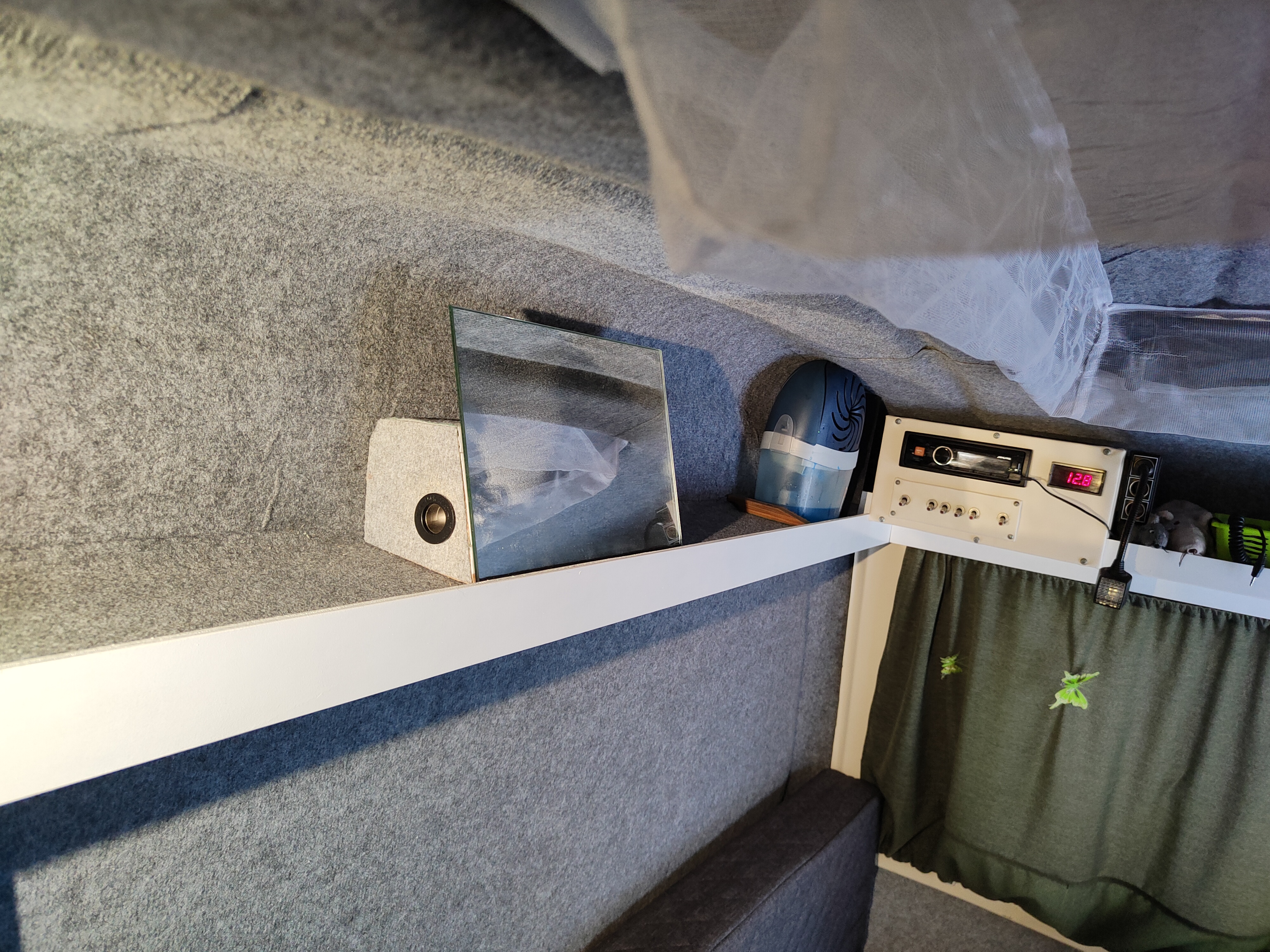

Oraz doszło gniazdo 12V na górnej półce przy lusterku.

Panie kochany... fizyka się kłania
Regulator ma być zamontowany pionowo. Chodzi o swobodny przepływ powietrza przez radiator. A jak wiadomo z fizyki ciepłe powietrze idzie do góry

Kuba u mnie od zawsze jest na płasko i działa, ponieważ nie pracuje na pełnych obrotach to nie ma czasu się zagrzać

Jak tak to tak. Jak wiadomo z forum... Każdy robi pod siebie

A to nie wiedziałem
Na razie tak zostanie, zobaczymy. Jest zamontowany na kantówce 2x2. Na sciankę go nie dam, bo tam będzie ładowarka. Musiałbym dorobić pionowo listewki. Nie chcę mi się
