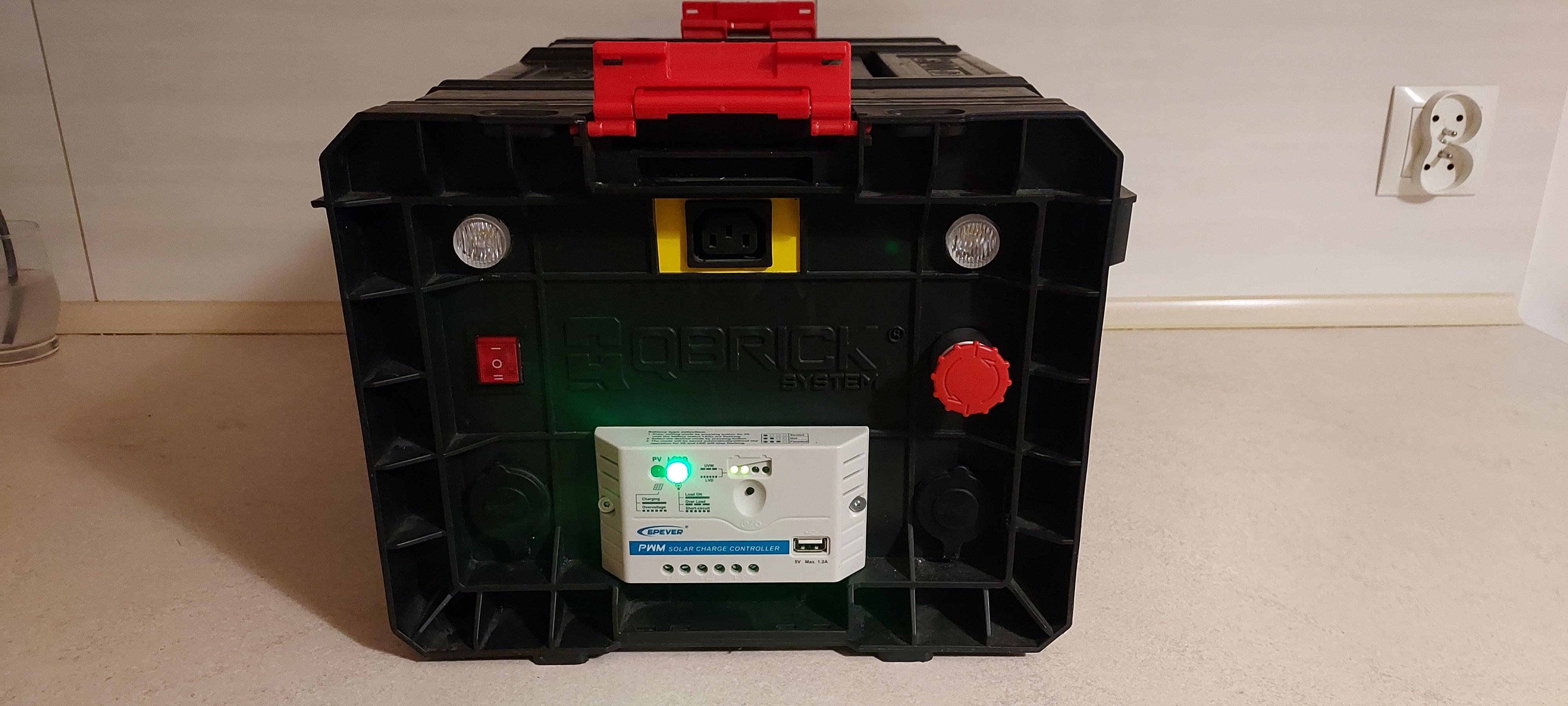

Witam po dłuższej przerwie. W sumie to nie wiedziałem w jakim dziale napisać ten post, bo wcześniej chyba nikt nie opisywał wynalazku, który chciałbym zaprezentować, a można go śmiało zaliczyć do urządzeń przeciw blackoutowych.
Ostatnio modne zaczynają być wszelakiego rodzaju mobilne stacje ładujące z angielska zwane power station.
Niestety nie są to tanie rzeczy, ceny zaczynają się od kilku tysięcy w górę. Dlatego dokonałem przeglądu przydasiów, które gdzieś tam zalegały w ciemnych, głębokich czeluściach garażu i znalazłem: skrzynkę narzędziową, akumulator 33Ah, zasilacz awaryjny UPS z padniętym akumulatorem 7Ah, garść wyłączników, diody świecące LED, kilka gniazd 230 Volt z klapką i bez klapki, regulator solarny PWM, wiązkę przewodów z odzysku i skonstruowałem coś takiego:
Zaczynając od strony najmniej ciekawej:
Przechodząc do strony przeciwległej skrzynki, w której umieściłem: regulator solarny PWM 10A, wyłącznik awaryjny zasilania tzw. grzybek, dwa gniazda zapalniczkowe 12 volt, gniazdo do podłączenia panela solarnego, dodatkowo oznaczonego na żółto aby uniknąć pomyłki przy podłączaniu przewodów zasilających, dwie diody LED załączane dwupozycyjnym włącznikiem, zależnie od pozycji włącznika świecą się na stałe lub są załączane poprzez czujnik ruchu.
LED-y włączone:
Czujnik ruchu umieściłem na pokrywie skrzynki, tak aby wykrywał ruch w zasięgu 360 stopni.
Sterownik czujnika ruchu umieszczony jest w środku skrzynki:

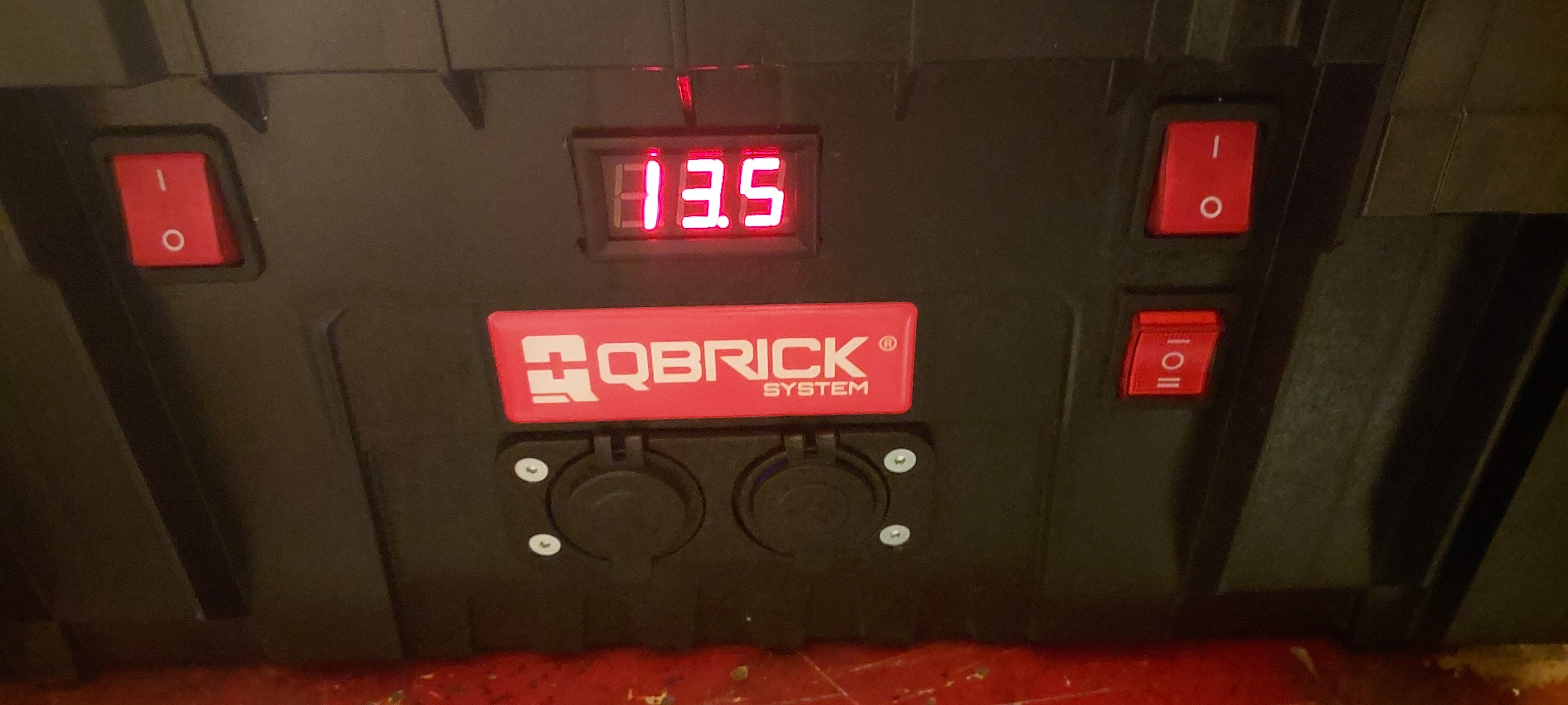

Następnie przechodzimy do strony 12 voltowej, gdzie umieściłem wyłącznik główny odbiorników 12VDC, woltomierz, włącznik wentylatora oraz gniazdo zapalniczkowe i dwa gniazda USB 1A i 2,1A
Widok na gniazda:

Elegancka robota. Bardzo mi się podoba.
Brakuje w zasadzie wyłącznie pełnego sinusa. Ale do Twoich celów nie jest niezbędny...

robert pisze:Elegancka robota. Bardzo mi się podoba.
Dzięki, starałem się jak zawsze :D
Faktycznie UPS nie daje pełnego sinusa, ale w tym przypadku nie jest on potrzebny, zmontowałem to urządzenie z tzw. przydasiów i trochę z potrzeby majsterkowania.
Następny projekt (w trakcie realizacji) będzie trochę bardziej zaawansowany technicznie, będzie już przetwornica z pełnym sinusem i mocniejszy regulator solarny a także kilka innych ciekawostek mniej lub bardziej potrzebnych :lol:
misha22 pisze:Mam APC 500, a u Ciebie widzę 350.. To chyba chodzi o wielkość AKU?
Bardziej chyba chodzi o moc wyjściową urządzenia, w Twoim przypadku będzie to pewnie model 500VA, u mnie jest 350VA. Co do pojemności akumulatora to faktycznie często w UPS można spotkać akumulator 7Ah i nie ma tu rewelacji jeżeli chodzi o czas zasilania urządzeń z akumulatora, dlatego ja zmieniłem akumulator na 33Ah. daje to jakieś 396Wh.
Jeśli porównam to np. z fabryczną baterią o pojemności 187,2Wh do mojej 12 voltowej lodówki kompresorowej, która to na tej baterii może według producenta pracować 22 godziny to na moim power box'ie teoretycznie powinna pracować około 45 godzin. A więc wymiana baterii na większą daje dużo więcej mocy i czasu działania, a jeśli dodamy do tego solar to możliwości wzrastają dość znacznie.
No i trzeba dodać, że tworząc takie urządzenie, wykorzystując UPS'a, musimy zastosować model, który posiada tzw. zimny start, to znaczy można go włączyć z samego akumulatora bez potrzeby podłączania do sieci 230 volt, to tak dla mniej wtajemniczonych. 8-)
