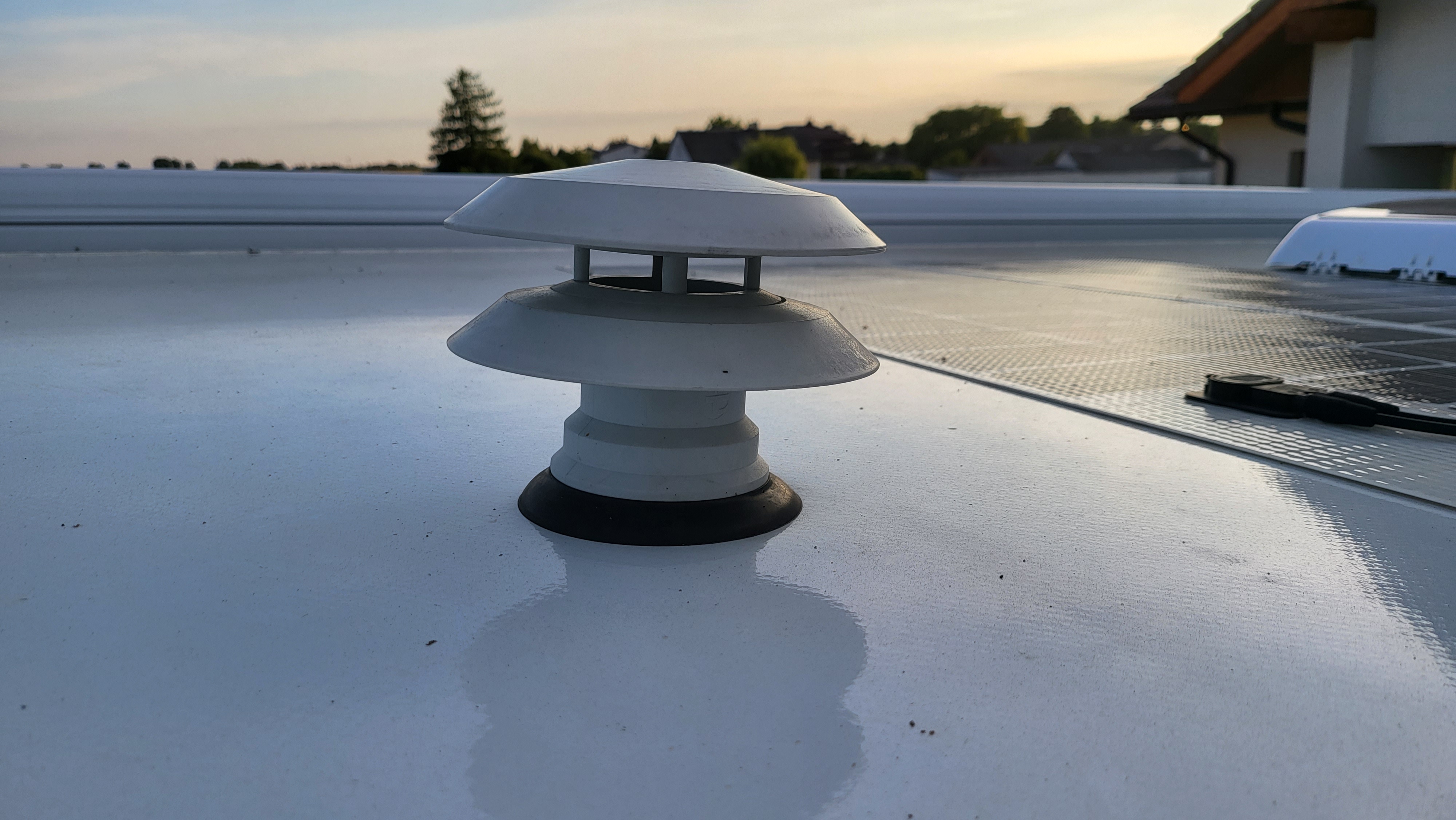

Nowa nową, ale i tak trzeba było coś niecoś porobić.
Na początek poszła szybka przekładka kominka trumy pozwalającego na jazdę z odpalonym piecykiem. Super gadżet na zimowe wyjazdy. Odpalam piecyk na 1h przed celem i na miejscu mam od razu ciepłą przyczepę.

kooba pisze:Na początek poszła szybka przekładka kominka trumy pozwalającego na jazdę z odpalonym piecykiem. Super gadżet na zimowe wyjazdy. Odpalam piecyk na 1h przed celem i na miejscu mam od razu ciepłą przyczepę.
Też się będę do tego patentu przymierzał, szkoda że fabrycznie takich nie montują w standardzie.
Posty: 5975
Re: To teraz nie zgniłek :)
Postautor: kooba » piątek, 12 sie 2022, 16:29
To jest gotowa nakładka. Montaż w 1 min. Ja kupiłem kiedyś jeszcze do hobby za 60 zł. Teraz pewnie będzie trochę droższa.
Posty: 2622
Postautor: stachu_gda » piątek, 12 sie 2022, 16:57
Aha, to się montuje na "normalny" komin, tak?
Posty: 5975
Postautor: kooba » piątek, 12 sie 2022, 20:09
Dokładnie to
mannt
Posty: 1047
Postautor: mannt » niedziela, 14 sie 2022, 14:56
Przed zakupem warto sprawdzić czy na pewno nie działa bez tego komina. Będzie potrzebny w momencie gdy zawirowania z dachu będą gasiły płomień. U mnie Truma działa bez dodatkowego komina w trakcie jazdy.
