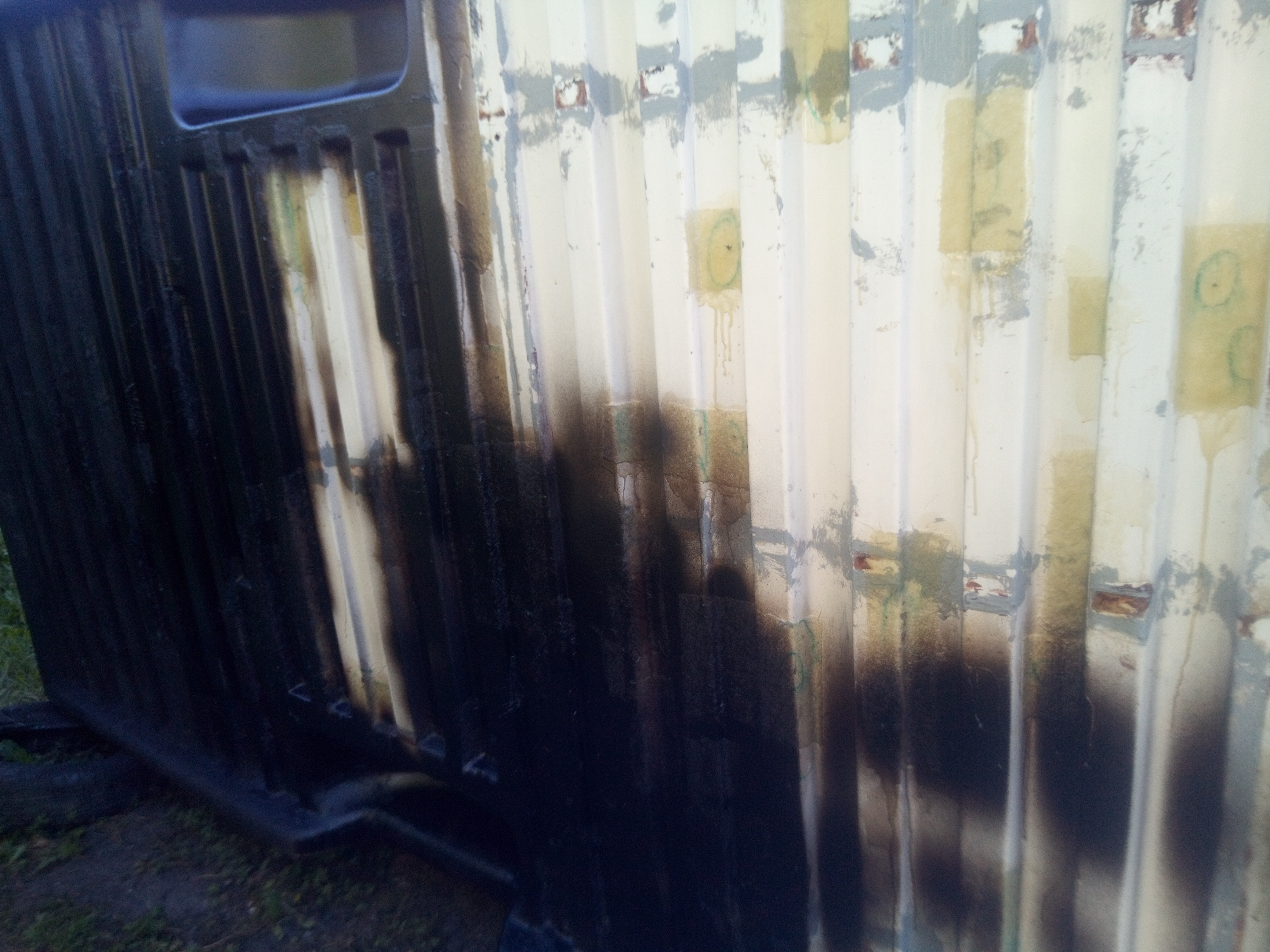

Po konsultacjach wszystkie pęknięcia ubytki zalaminowałem łatami maty z żywicą następnie maluję natryskowym barankiem BOLL .
Póki skorupa jest na boku dogłębnie przejrzałem dach niestety na prawie całej długości dachu pajączków nie ma za dużo ale tak jak na zdjęciu 3 występują drobne pęknięcia żelkotu ( tak się chyba nazywa warstwa zewnętrzna skorupy) i co z tym zrobić? Średnio mi się uśmiecha rozwiercanie już bardziej szpachlowanie zwykłą szpachlówka wykończeniową , czy szpachlówka żelkotowa? A może podkład i malowanie bez zwracania na takie pęknięcia uwagi ?

Nie wiem ile masz chęci żeby to zrobić porządnie.
Na ten przykład mój kuferek, który miał pewnie tyle samo pajaczków.
Frezowalem takim pneumatycznym dremelkiem.
Trochę tego było i wyglądało to jakby przyczepę zaatakował cornicus laminatus
Następnie wszystkie te miejsca wypełniłem żelkotem.

wlascicielwieloryba pisze:ja używam tego
https://www.sea-line.eu/gelcoat-filler-fast-dry/
Dokładnie używam tego samego.
