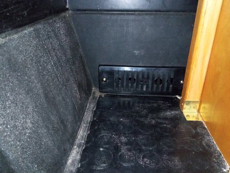

Dzisiaj krótka wizyta i w zasadzie jedyne co zrobione, to zabudowany "balkonik" który powstał przez przedłużenie podłogi poza obrys stopnia wejściowego, aby zyskać więcej miejsca na szafkę kuchenną. Dotychczas była prowizoryczna podpórka z kantóweczki, zrobiłem ściankę dzięki któremu podłoga i róg aneksu są solidnie i trwale podparte, a dodatkowo zyskałem schowek. Zamierzam go jednak podziurawić pod otwory wentylacyjne, tudzież wstawić jakieś kratki, oraz zrobić wentylację pod butlą, która jest umiejscowiona dokładnie nad powstałym schowkiem. Oczywiście wszystko w celu zapewnienia odpływu dla gromadzącego się gazu - na wszelki wypadek.
Zastanawiam się co zrobić, aby z jednej strony zapewnić odpływ gazu ze "schowka", ale tak żeby nie chlapała do niego woda w czasie jazdy. Wymyśliłem, aby kupić parę najtańszych przejść burtowych, ale ot wyjdzie i tak bardzo drogo. Coś się wymyśli

Re: Żółta pszczółka czyli budujemy domek na pocztówce
Nie wiem czy kratka wentylacyjna z Enki nie byłaby dobrym rozwiązaniem na pionowej ściance progu pod szafką.
Od wewnątrz masz kratkę z zasuwą a z zewnątrz daszek z otworami od dołu.
Jeden, dwa otwory 30-40 mm wystarczą. Te kratki kosztują kilka zł a plusem jest to, że maskują spory obszar a otwory wcale nie muszą być duże.

To jest jakaś myśl. Zastanawiam się też czy sprawy nie rozwiązałaby kratka z drzwi od niewiadówki, zamontowana z brzegu drzwi suwanych, aczkolwiek byłaby dobrych parę cm nad podłogą, bo drzwi są wokół wykończone profilem metalowym.
Najsensowniej w sensie zapewnienia odpływu gazu byłoby zrobić otwory w podłodze stopnia, aczkolwiek nie mam pomysłu jaka powinna być powierzchnia otworów wentylacyjnych. Do tego w podłodze mogą to być okrągłe punktowe otwory, a boku stopnia mogę zamontować kratkę prostokątną, gdyż boki stopnia to pojedyncza warstwa plastiku, a spód - plastiki, pod spodem sklejka i znów plastiki z przetłoczeniami od spodu.

Okno dachowe, które niedawno zamontowałeś ma w standardzie mikrowentylację także temat "odpływu" zużytego powietrza masz z głowy.
Ja bym nie dziurawił drzwi. Te kratki, szczególnie niewiadowskie kompletnie nie trzymają szczelności. Podczas jazdy w deszczu możesz mieć basen na stopniu przez zaciąganie wody przez wiatr owiewający auto... Nie wiem, gdybam teraz. Jak już to tutaj raczej kratka Dometica z podwiniętymi lamelkami wewnątrz lub drugą kratka z Enki na pionowej ścianie stopnia wejściowego.
Jaka różnica na postoju czy będzie ciągnąć od drzwi czy od stopnia? A unikniesz cięcia drzwi i kratka będzie mniej narażona na zalewanie pod podłogą.

Murano pisze:Nie wiem czy kratka wentylacyjna z Enki nie byłaby dobrym rozwiązaniem na pionowej ściance progu pod szafką.
Jeden, dwa otwory 30-40 mm wystarczą. Te kratki kosztują kilka zł a plusem jest to, że maskują spory obszar a otwory wcale nie muszą być duże.wywietrznik-boczny-niewiadow-n126n-bialy-komplet-olsztyn-551214282.jpg
Taką samą kupiłem do grazielli, też w celu wentylacji szafki z butlą

Panowie podpowiedź z kratką wentylacyjną od enki to był strzał w dziesiątkę, dziękuję. Okazało się, że wymiarowo na styk pasuje do schowka, przez który ma odpływać ewentualny gaz. Udało mi się nawet tak umieścić kratkę, że jest dosłownie najniżej jak się da. Za kratką kilka otworów fi20, nie są od linijki bo tam nikt nie będzie zaglądał. Drugą taką kratkę pewnie dam na tylnej ścianie stopnia, ale w części otwartej na zabudowę mieszkalną a nie na schowek.
Otwory 20-stki wykonane też w podłodze szafki, w której będze butla gazowa.

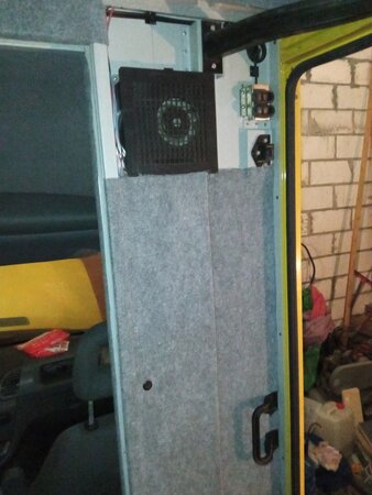

Dzisiaj wyklejanko ściany przy drzwiach wejściowych - jutro będzie dokończone. Jako że jest tam goła blacha, najpierw poszła pianka kauczukowa samoprzylepna 10mm aby dać jakąkolwiek izolację, a na to filc samoprzylepny. Na wyklejanie dołu filcem poszły resztki odpadowe, niestety widać że minimalnie różnią się kolorem (2 dostawy), więc wyszły troszkę tygrysie prążki , ale za to ładnie wykorzystam odpad, którego się trochę nazbierało. Na fotkach widać również włącznik głównego światła - jest to włącznik trzywejściowy ON-ON czyli tak naprawdę schodowy. Drugi włącznik schodowy znajduje się na szafie ubraniowej, tak aby światło było można wyłączać wygodnie zarówno z okolic wyrka, jak i przy wchodzeniu do części mieszkalnej z szoferki bądź przed drzwi boczne.
Jako że to jest trochę kabla, użyłem do włączników schodowych kabla 1mm2, włączniki te sterują przekaźnikiem zamontowanym w rozdzielni (o tym potem ) Dzięki temu mogę zamontować światło dowolnej mocy, a duże prądy nie biegają sobie po całym kamperze
Na zdjęciach widzicie wentylatorek - w pocztowcach jest to standardowe wyposażenie. Wentylator jest bardzo mocny (tzn. nie wiem jakiej mocy, ale wieje konkretnie), zasilany z aku rozruchowego i na razie tak zostanie. Co ciekawe, komin którym wentylator wywiewa powietrze idzie pod podwozie. Na widocznych zdjęciach jest on tą bardziej wystającą w kierunku aneksu częścią ścianki - dodatkowo zlicowałem go sklejką na wysokości od podłogi do wentylatora z futryną drzwi suwanych, dzięki czemu jest bardziej płasko, a ja zyskałem kanał kablowy, którym od sufitu idą kable do włącznika światła.
Dzisiaj zauważyłem, że po zamontowaniu siedzenia pasażera drzwi suwane mają problem z domykaniem się, jeśli drzwi są dosunięte maksymalnie plecami do ściany. Będzie trzeba spróbować z przełożeniem klamki, bo ta opiera się o bok drzwi przy próbie domknięcia.
Trochę na boku chciałbym wrócić do tematu używanego przeze mnie filcu, myślę że to co napiszę może być istotne dla osób, które planują jego użycie. Otóż o ile doskonale trzyma się on blachy, drewna czy laminatu, o tyle "filc na filc" po jakimś czasie się rozkleja i rozłazi. Nie należy więc kleić na zakładkę. Ja tak zrobiłem nie wiedząc o tym że będzie problem, i jak się ociepli to zrobię podklejkę Bonatermem.
Teraz czeka mnie montaż ledów sufitowych, tu mam dylemat jak to zrobić z racji poprzecznych podpórek dachu, ale coś się wymyśli, no i łazienka.... Za którą mi się nie chce zabierać, ale trudno, trzeba to trzeba

stachu_gda pisze:Na fotkach widać również włącznik głównego światła - jest to włącznik trzywejściowy ON-ON czyli tak naprawdę schodowy.
Też myślę nad takim rozwiązaniem. Możliwość włączenia światła z dwóch miejsc to jednak wygoda.

oko pisze:Też myślę nad takim rozwiązaniem. Możliwość włączenia światła z dwóch miejsc to jednak wygoda.
Mi się nie chciało, ale Ewelina namówiła. Jakby co w TME kupowałem.
