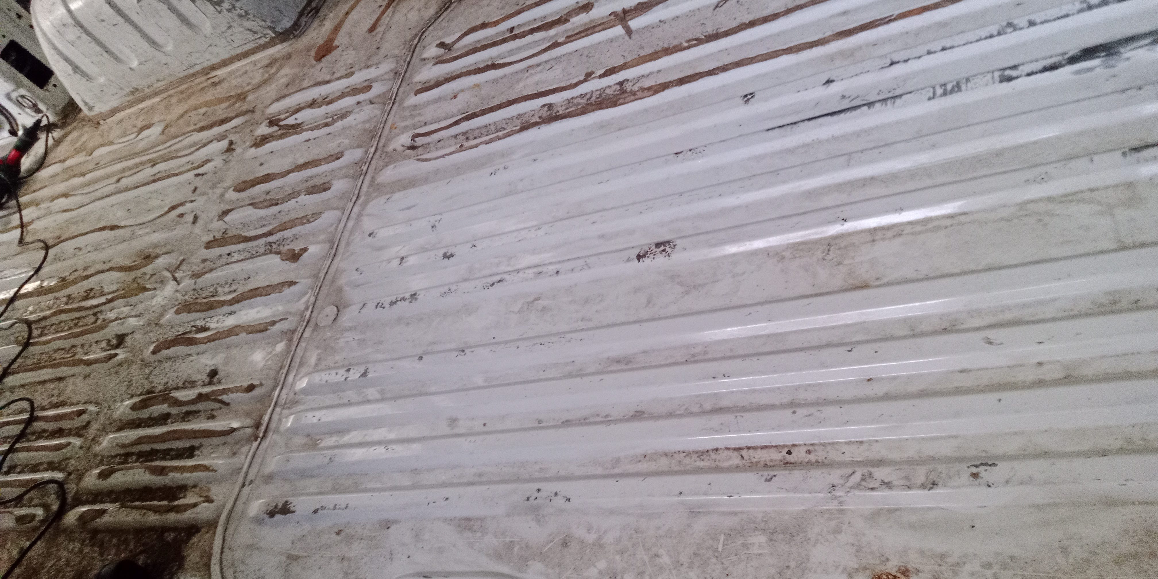

Dzisiaj bez szału, bo robota pieruńsko monotonna i upierdliwa. Ten silikon nie dawał mi spokoju. Skoro jest go tyle, i nie da się go usunąć chemicznie to może mechanicznie? I to był strzał w dychę. Za pomocą szczotki na wiertarce, o takiej:
usunąłem cały silikon z podłogi. Różnicę widać na pierwszy rzut oka
Ta metoda ma jedną wadę, w postaci pierdyliardów latających paproszków, czepiających się wszystkiego dookoła. Wolę jednak obmieść potem wszystkie ściany, niż męczyć się nożykiem i wycinać to dziadostwo.
Cała podłoga zajęła mi ok. trzech godzin.

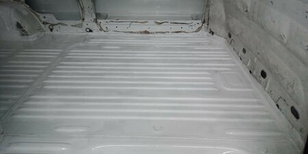

Po wyczyszczeniu i wyszlifowaniu podłogi, pomalowałem ją raz i wyglądała ona tak:
Ze względu na temperaturę na warsztacie, w porywach do 10*C, podłoga schła ok 3 dni. Po tym czasie pomalowałem ją drugi raz, ale nie zrobiłem zdjęcia jeszcze.

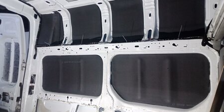

Kolejna rzecz, którą zrobiłem, to wyklejenie maty bitumicznej. Zdjęcia w trakcie roboty, więc w niektórych miejscach jeszcze jej nie ma.
Oczywiście, taki sposób wyklejania nie spowoduje całkowitego wygłuszenia auta, ale muszę powiedzieć, że różnica jest kolosalna. Blachy nie rezonują, jest dobrze.
