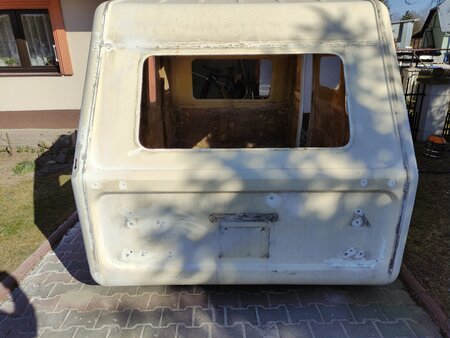

Listwy oczywiście zdemontowane
Dzisiaj bawiłem się żywicą i matą, którą kupiłem ponad 300g/m2 i ciężko nasiąka żywicą, odpada i ogólnie strasznie to idzie. Wpadłem na pomysł cięcia maty z włókna nożyczkami w małe kawałeczki i dodałem do żywicy (taka zaprawa) i okazało się, że super się to sprawdza. Bardzo łatwo się nakłada taką masę pędzlem, która to zaraz przylega i zakleja dziury. Jutro wkleję zdjęcia ale ponad połowę dziur zalepiłem w 1,5 godziny. Zobaczę jutro jak to zaschło, bo na chwilę obecną jeszcze schnie, po pracy się okaże jutro
Ps. żywicę mam epoksydową i nie wiem, czy nie popełniłem błędu, zamówiłem już poliestrową, może jutro dojdzie.

Ta mata którą posiadam jest bardzo sztywna, robiłem jak mówisz a i tak dopiero po jakiś 2 godzinach jak ta żywica zaczyna żelować wtedy dociskałem ponownie i bardziej się kleiła do podłoża bo wcześniej to tragedia.

Ta nie żeluje. Kładłem wczoraj koło południa, a rano następnego dnia była jeszcze wilgotna, dopiero wieczorem była twarda. Niestety tutaj temperatura na pewno jest jeszcze za niska i może to być powód tak długiego schnięcia. Zobaczę jak będę miał żywice poliestrową czy jest różnica z epoksydową.

Okazało się, że żywica poliestrowa która mi przyszła spisuje się świetnie, tak jak pisałeś Murano dość szybko żeluje i szybko nasącza włókninę więc powoli działam.
Dziury czy te rynienki które znajdowały się pod listwami zalałem żywicą, raz w jeden dzień kiedy wyschło drugi raz aby nie nakładać szpachli tak głęboko, potem zeszlifuję i jeszcze uzupełnię szpachlą, może coś z tego będzie, chcę aby nic już nie ciekło do środka dziurami przed położeniem szpachli która tylko spowoduje pewność szczelności.
Ogólnie pajączki dość mocno pojechałem szlifierką jak widać nie tylko pęknięcia ale obszar obok nich, uzupełnię to szpachlą. Powiem szczerze, że myślałem że będzie łatwiej ale nigdy nie bawiłem się szpachlą i podejrzewam, że idealnie nie będzie
Jeszcze czekam na szlifierkę mimośrodkową żeby pojechać całą przyczepę z tej wierzchniej warstwy. Próbowałem polerką samochodową z regulacją obrotów ale niestety wgryza się za bardzo w powierzchnię i robi nierówności, mam nadzieję, że mimośrodkowa da radę, w końcu 120 zł to sprzęt powinien być porządny

Przed jakimkolwiek szpachlowaniem weź papier drobny rzędu 360/400 i przynajmniej okolice naprawy gdzie będzie nachodzić szpachla wyczyść.
Tam jest warstwa utlenionego laminatu.
Powinno się cała budę przed przystąpieniem do prac tak potraktować, żeby pozbyć się kilkudziesięcioletniego brudu i luźnej warstwy.
Inaczej żadna szpachla nie będzie się tam trzymać.
Te długie pająki w narożniku nad i pod listwą okna są do rozszlifowania aż do warstwy włókna.
Pozostawienie pęknięć a warstwie żelkotu prędzej czy później (a raczej prędzej) wyjdzie.

Dzięki Murano tak zrobię, pająki przed szpachlą wyczyszczę do laminatu, cała przyczepa będzie czyszczona tylko czekam na szlifierkę. Tutaj robiłem test, myślałem że te pająki są powierzchowne ale one są głębokie do laminatu więc będę szlifował
Powiem szczerze że zamówiłem również klej szpachlowy szkutniczy i bardzo drobno potnę matę z włókna ( bardzo drobno) połączę z klejem i zobaczę czy nie będzie to lepsze od szpachli. I tutaj pytanie, czy ktoś kleił takim klejem? https://www.swiat-zywic.pl/pl/p/Klej-sz ... d67636a7e9
