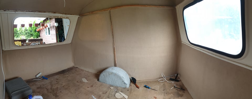

No i się wykleiło :D
Jak na pierwszy raz w życiu to jestem nawet zadowolony.
Wbrew pozorom to nie dach był najcięższy tylko te "półksiężyce" nad półkami.
Trafiły się małe fakapy ale nie jest źle :D
Pozostało obrobienie otworu drzwiowego i jedziemy dalej :)

KILLER pisze:Remontowa się rozgościła?
Wykładzina "targowa" 8-) :lol:
Jestem z niej mega zadowolony.
Gruba, wytrzymała, sztywna.
Zajechałem 3 całe noże tapetowe przy docinkach :P

Ta jest na ścianie
https://allegro.pl/oferta/wykladzina-targowa-dywan-5mm-bez-2m-z-atestem-6173866999
Łącznie zamówiłem 13m bieżących [26sztuk] w razie jakby coś poszło nie tak.
Starczyło, zostało trochę zapasu i jeszcze tacie na dywan do jachtu dałem 8-)

To ja jeszcze zapytam co, na co i skąd? Poszło jako izolacja?
Ps. Może coś stacjonarnie kupowane? Bo ja z tych co lubi sobie pomacać zanim weźmie na stałe ;)
Chaoz
Posty: 63
Lokalizacja: Szczecin
Re: N126B '78 - projekt budżet
Postautor: Chaoz » czwartek, 25 cze 2020, 12:29
Za późno ogarnąłem istnienie Alufoxa :P bo pewnie bym tego użył. Chyba.
Poszły ekrany zagrzejnikowe z Casto. Ale nie te ich firmowe diall czy coś tylko takie ze strukturą plastra miodu. Całkiem nieźle się kleiły.
Wszystko klejone Bonatapem.

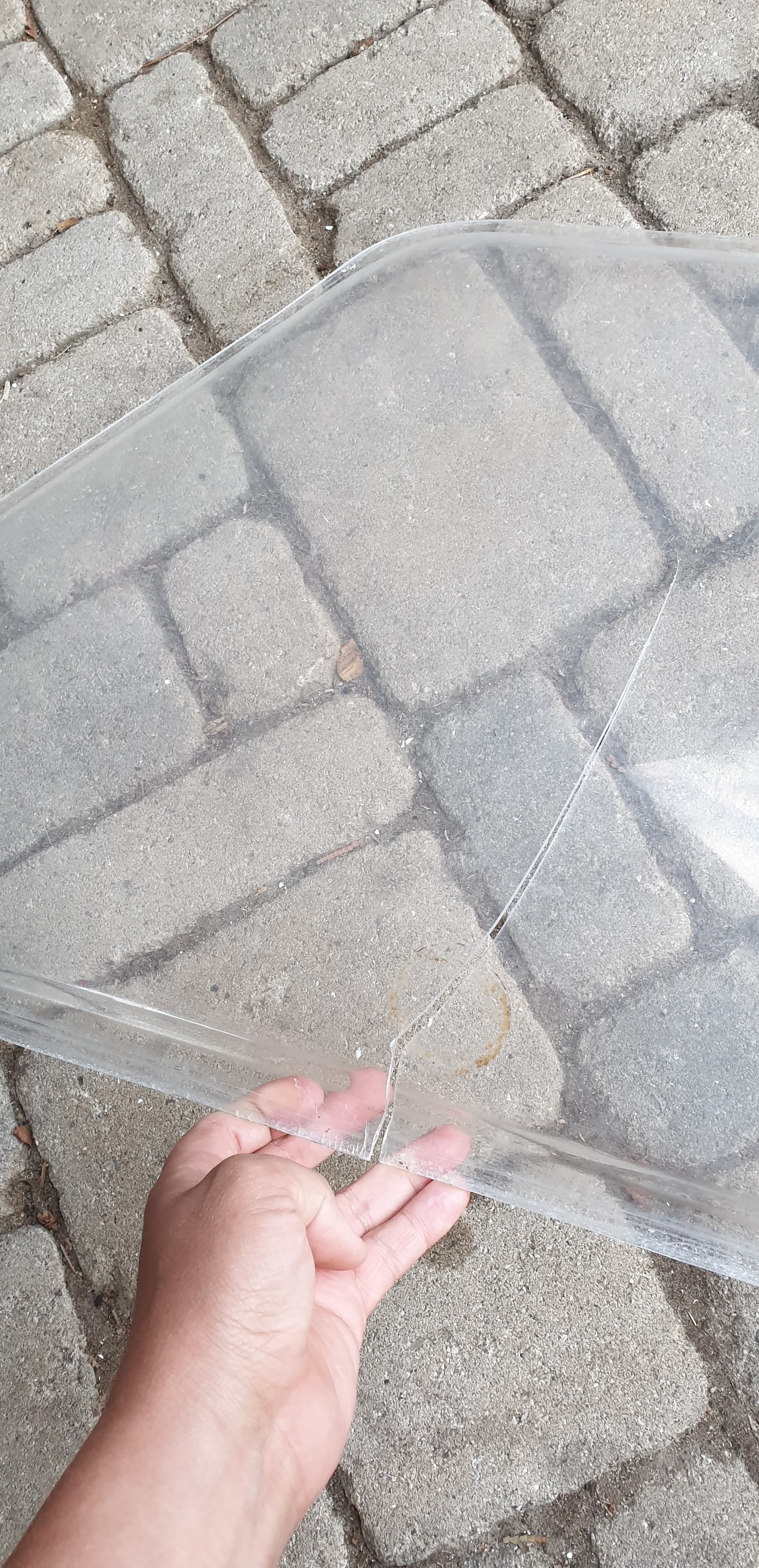

Miała być klejona jak pozostałe 2 bo mają małe pęknięcia ale szlag ja trafił...
I teraz nie wiem...
Kuszą mnie nowe te takie brązowe :roll: Ale kasa kasa kasa... A bym chciał już :mrgreen:

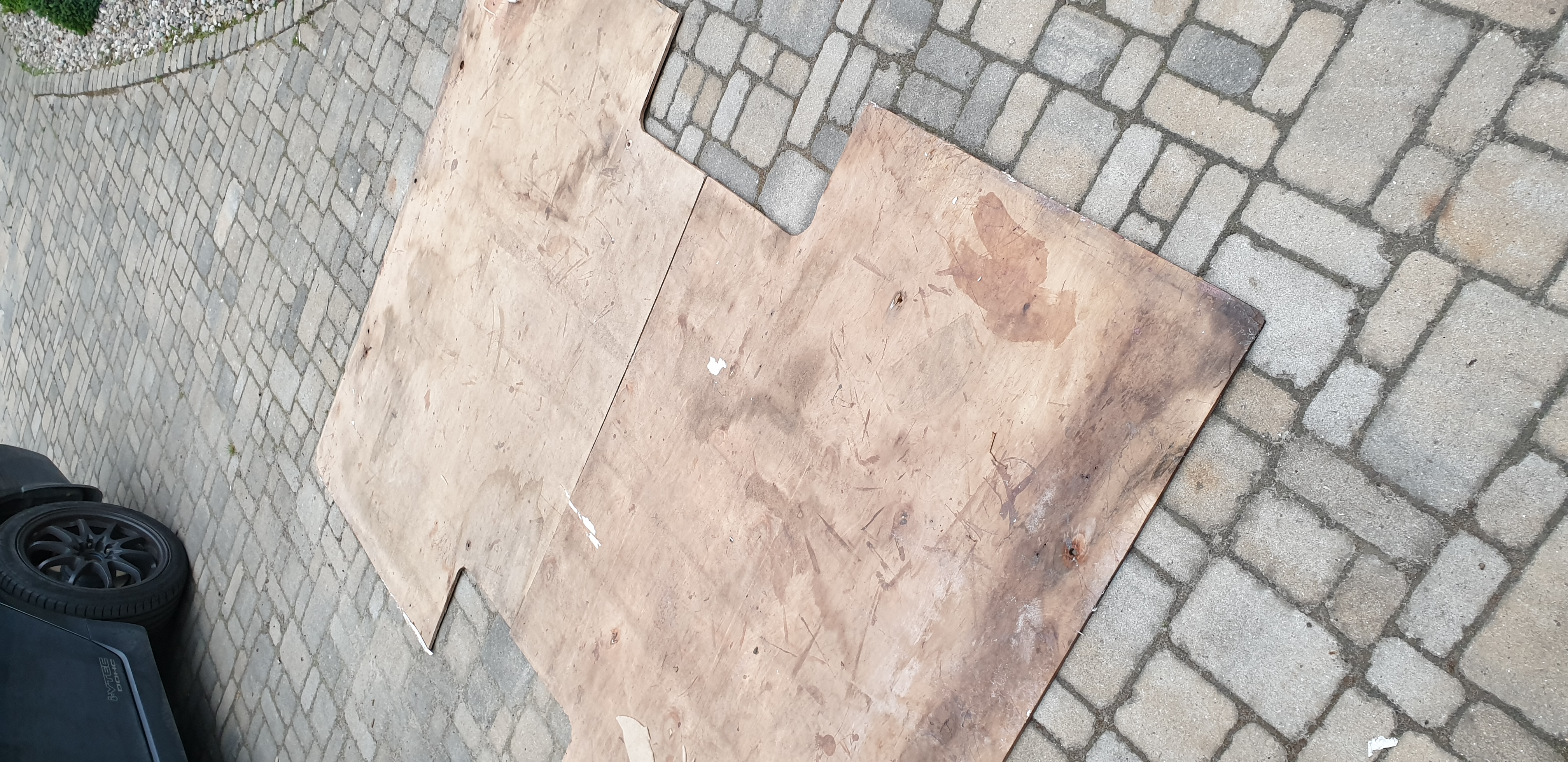

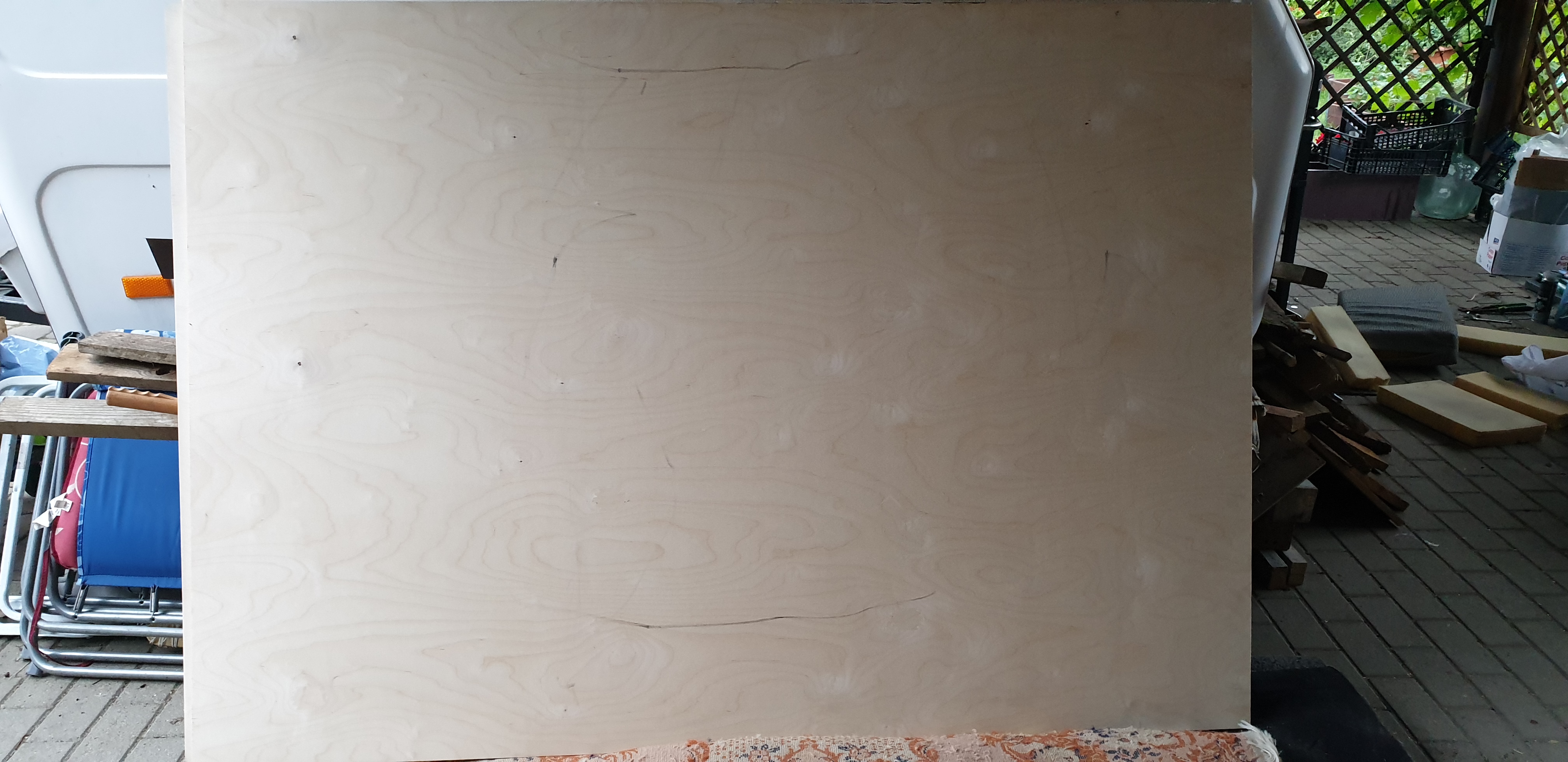

A dzisiaj była chwila podjechać coś zrobić (Bo mam 11km do czepki) i się podłoga urwała i kupiła sklejka na nową.
