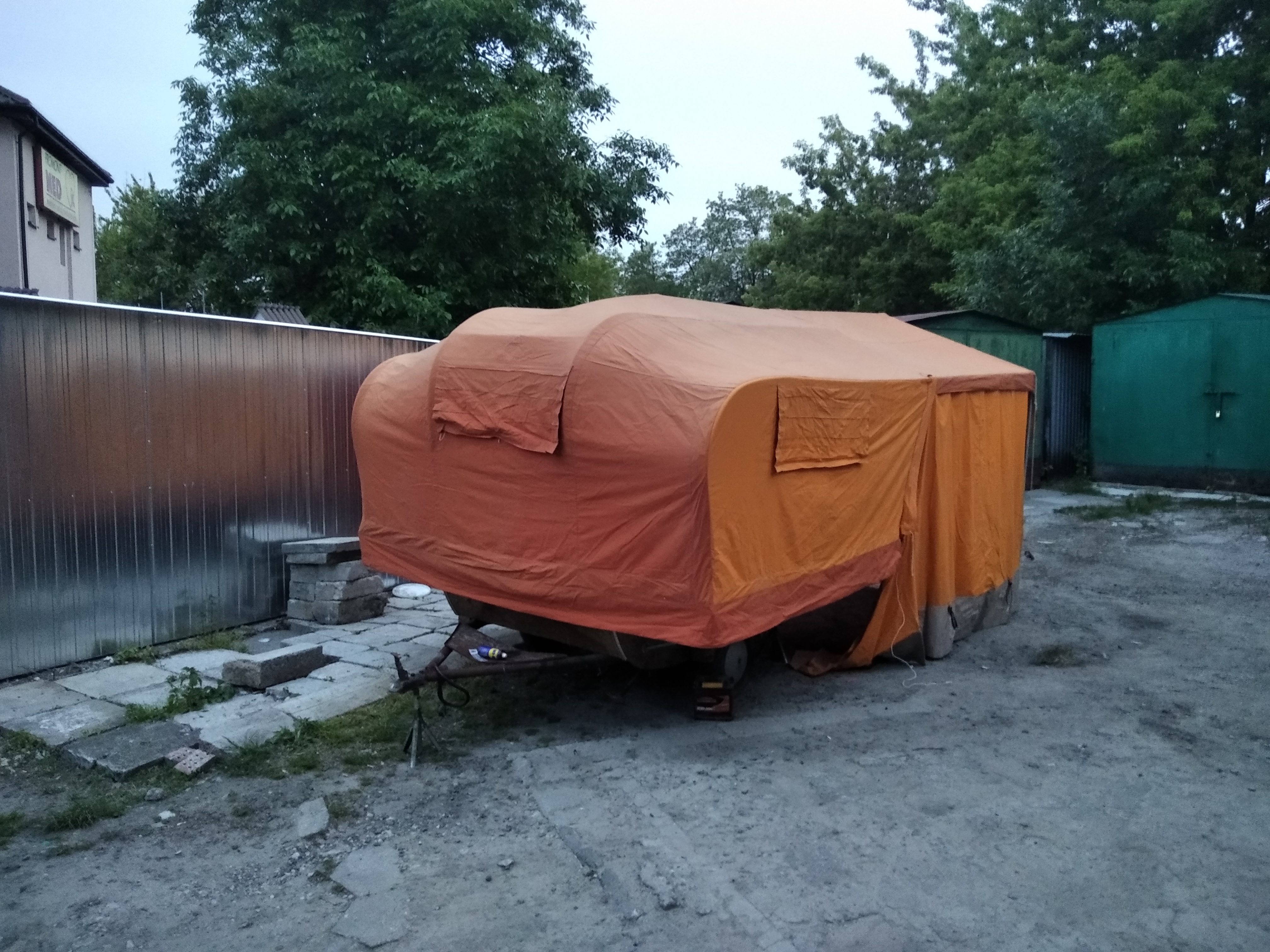

No i zaczyna się walka. W ostatnim tygodniu po 20 latach stania wyrwałem i to dosłownie (obrosła bluszczem) Trampa. Jest ona z 1966, choć na tabliczce wybito 1969 według mnie omyłkowo ktoś nabił numeratorem do góry nogami gdyż pierwsza rejestracja jest 1.02.67r.
Przyczepa oczywiście stała na kapciach, a że tuż obok stacji ją wyciągnęliśmy to zjechaliśmy na napompować. Po tych 20 latach koła się napompowały i trzymają powietrze (szok dla nas).

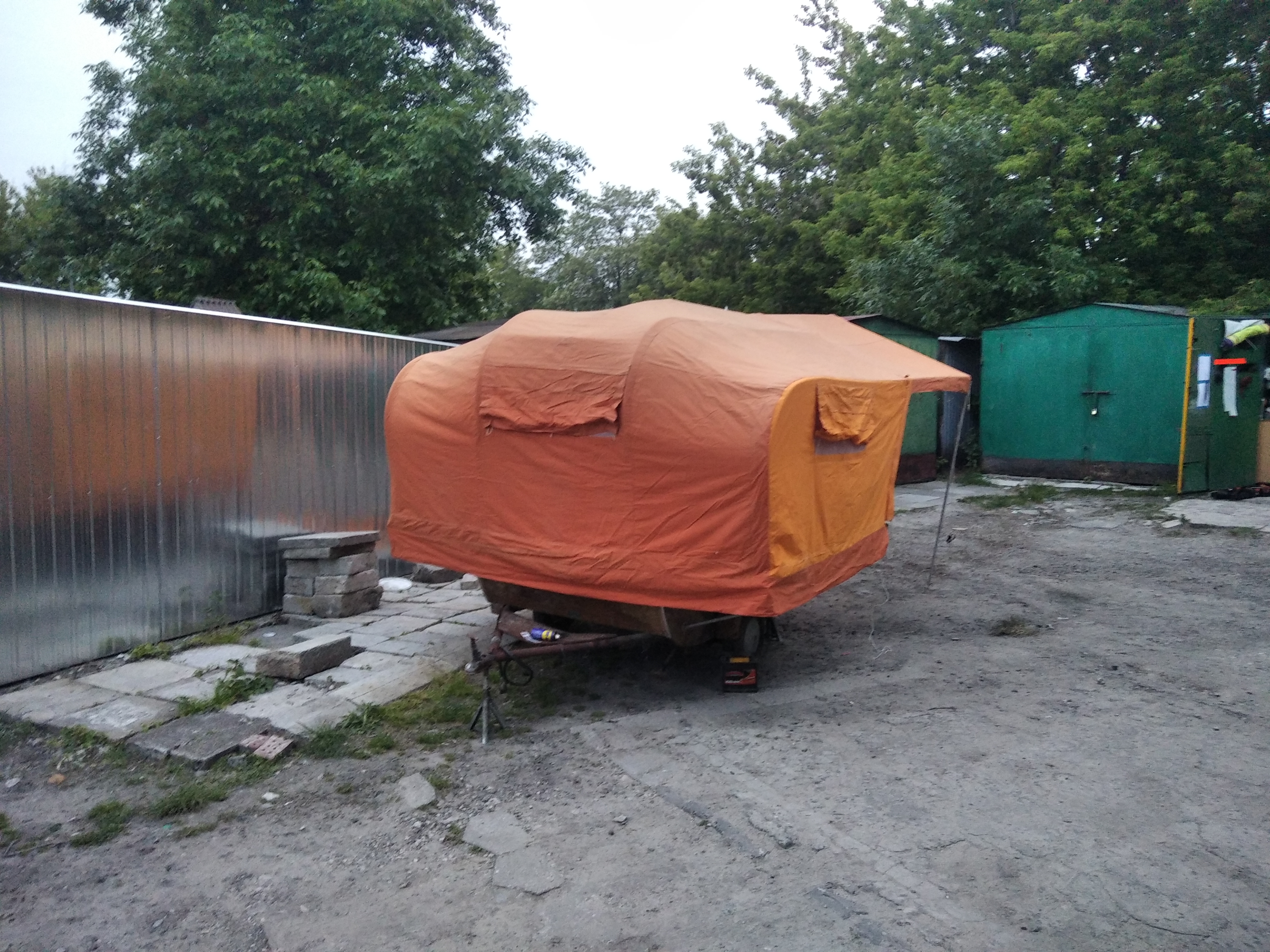

Zaciągnąłem ją do garażu i od razu zrzuciliśmy dermę z wierzchu. Lakier na zewnątrz złuszczony ale sklejki nic nie poniszczone. Dostaliśmy do niej klucze lecz po dwóch godzinach walki się poddaliśmy i bez wkrętarki nie było wyjścia jej otworzyć. Na kolejny dzień rozwierciłem zamek i otworzyłem sarkofag. Moim oczom ukazały się szmaty i rurki. Nie było wyjścia trzeba było poskładać i sprawdzić kompletność. Bo długiej walce i kombinowania co i jak ma iść udało się. Cała w 100% kompletna!!! Szok!!! Płachty nie poniszczone, oczywiście czuć wilgoć. Wczoraj rozebrałem starą uszkodzoną wtyczkę i na krótko sprawdzałem który kabelek od czego. Po tylu latach pierwszy raz popłynął prąd i oczywiście wszystkie żaróweczki sprawne. Dziś nawiedził mnie jeden fanklubowicz i oglądał :)

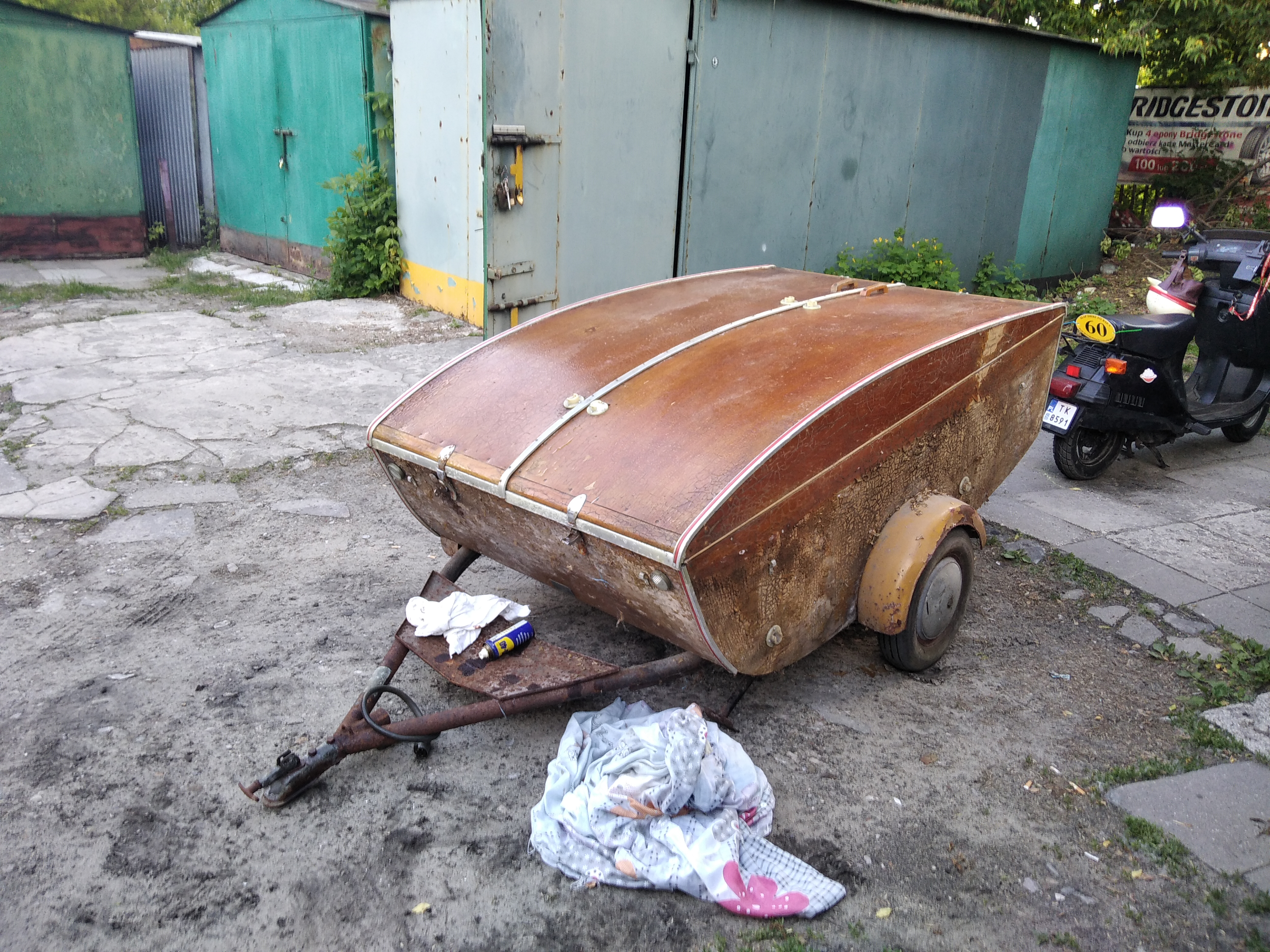

No i ruszyły prace póki jest czas. Dziś rozmontowane co się dało i pół przyczepy zdarte że starego lakieru. Na drugą połowę brakło czasu i papierów.
Z ciekawostek powiem jeszcze że cały lakier był kładziony jak była przyczepa prawie cała złożona, wszystkie elementy i śrubki zalane były lakierem i łatwo nie odkręcały się. Z jednej strony fajnie że dali wszędzie miedziane wkręty i nakrętki ale z drugiej strony jak się zapiekły to ciężko było odkręcić a i w paru łby się utleniły i odpadły.

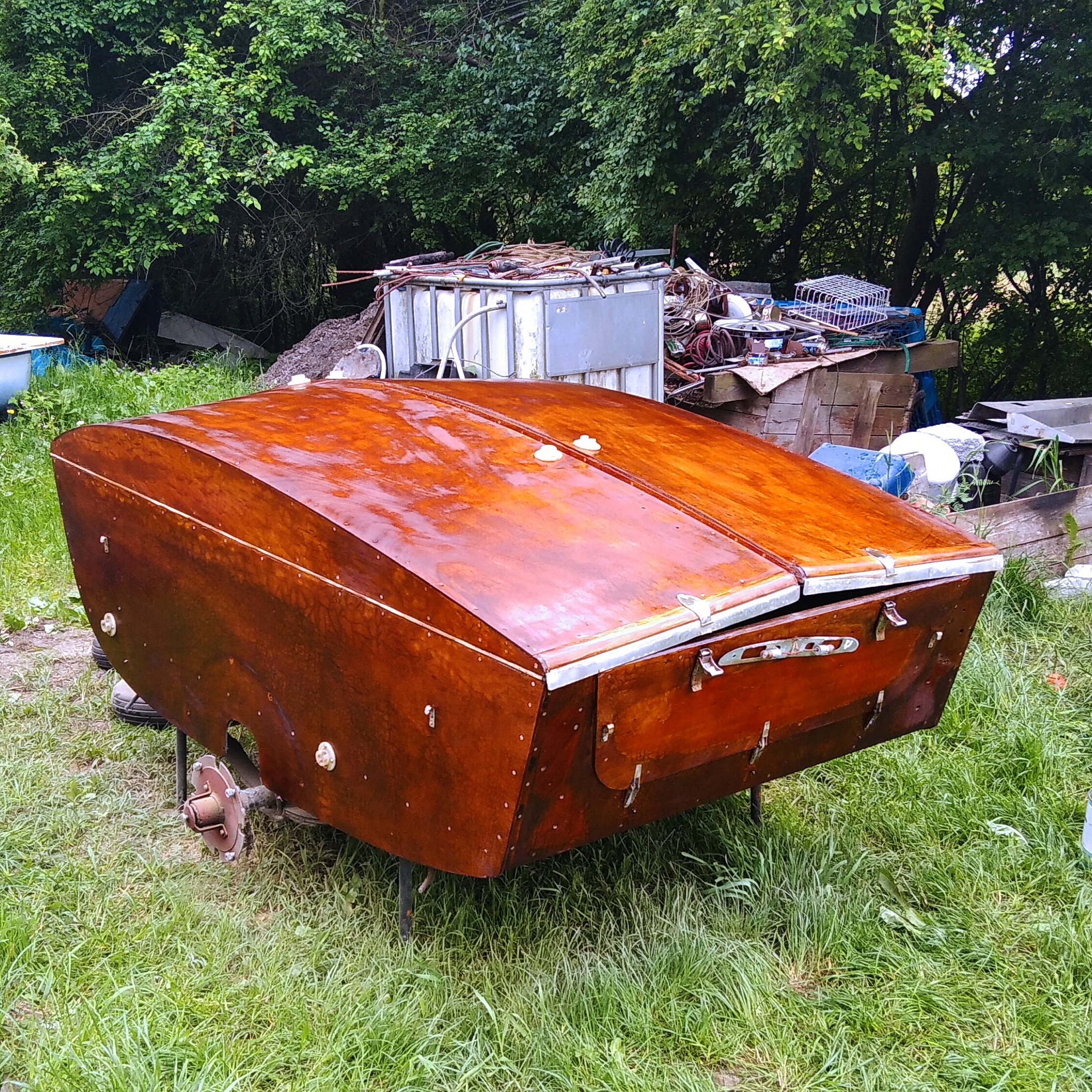

Trampek nabiera znów kolorów. Po przeszlifowaniu całej przyczepki nadszedł czas na bejcę a później dwie warstwy lakieru. Efekt wyszedł mega, widać plamy i spękania starego lakieru. W międzyczasie naprostowałem dekle kół i błotniki.
Druga warstwa
Pierwsza warstwa

Re: Tramp 66r. nr. fab. 44
Postautor: dzin1975 » czwartek, 11 cze 2020, 20:22
No zaje...Dawaj do Jędrzejowa, bedziemy wietrzyć szmaty.
Postautor: D3vus » piątek, 12 cze 2020, 15:47
Ale super ! ;0 ale jakieś zdjęcie z bliska tego lakieru było by mega :D
