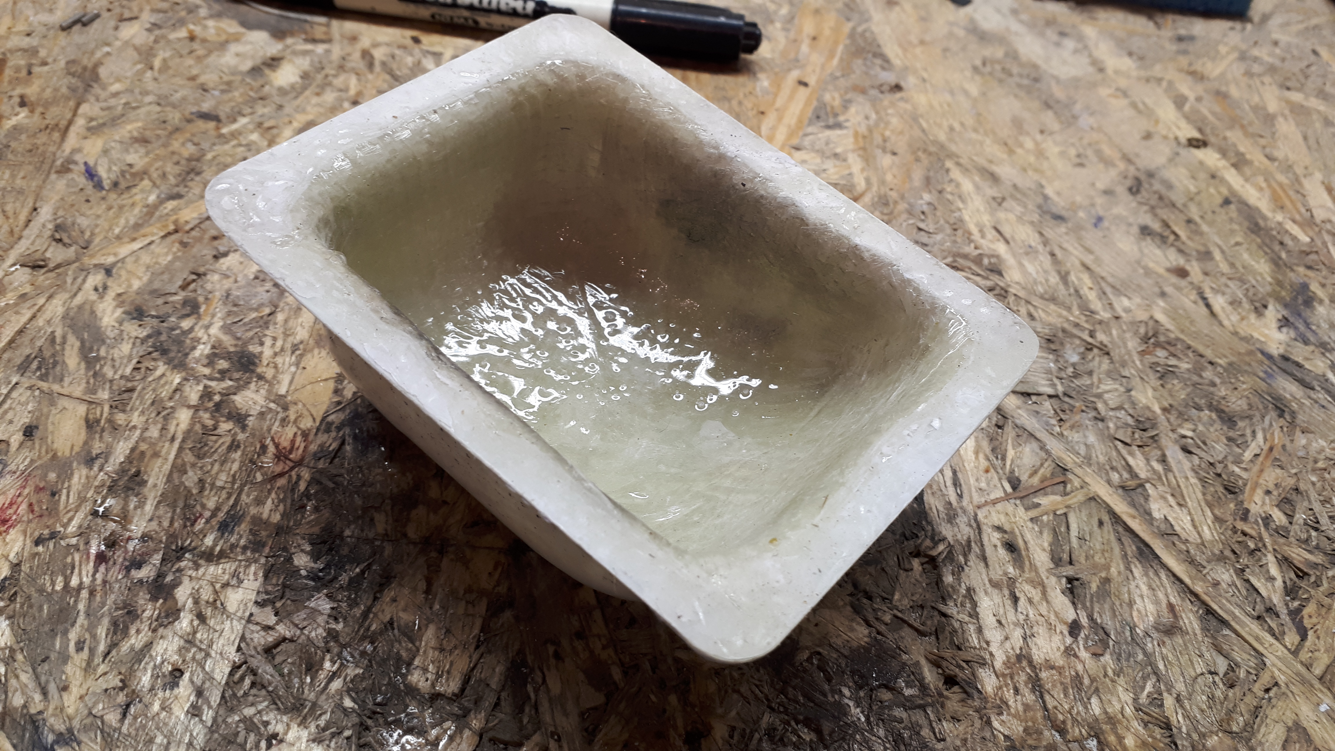

Postautor: Pavulon » wtorek, 2 cze 2020, 11:18
Forma wylaminowana. Nie wszędzie wyszło idealnie ale od czego szpachla.

Postautor: Murano » wtorek, 2 cze 2020, 11:27
Ciekawe. Robiłeś z konieczności czy dla fanu?

Postautor: Pavulon » wtorek, 2 cze 2020, 12:32
Murano pisze:Ciekawe. Robiłeś z konieczności czy dla fanu?
Zamówiłem na Ali ale przesyłka zginęła więc trochę z konieczności, a więcej dla fanu :)
